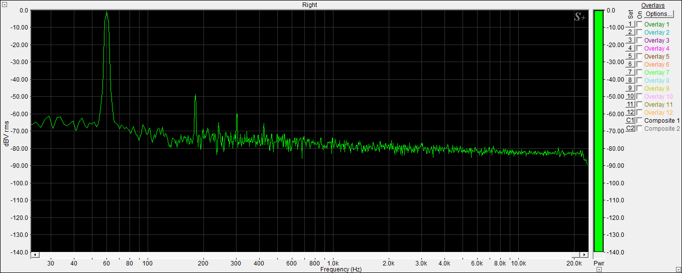

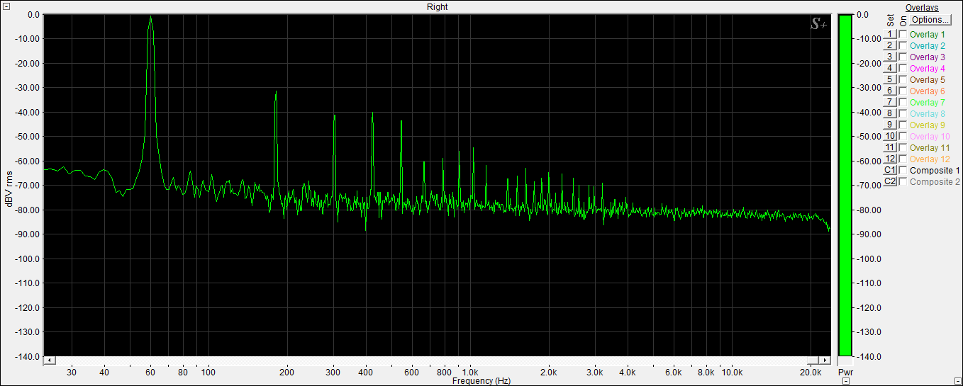

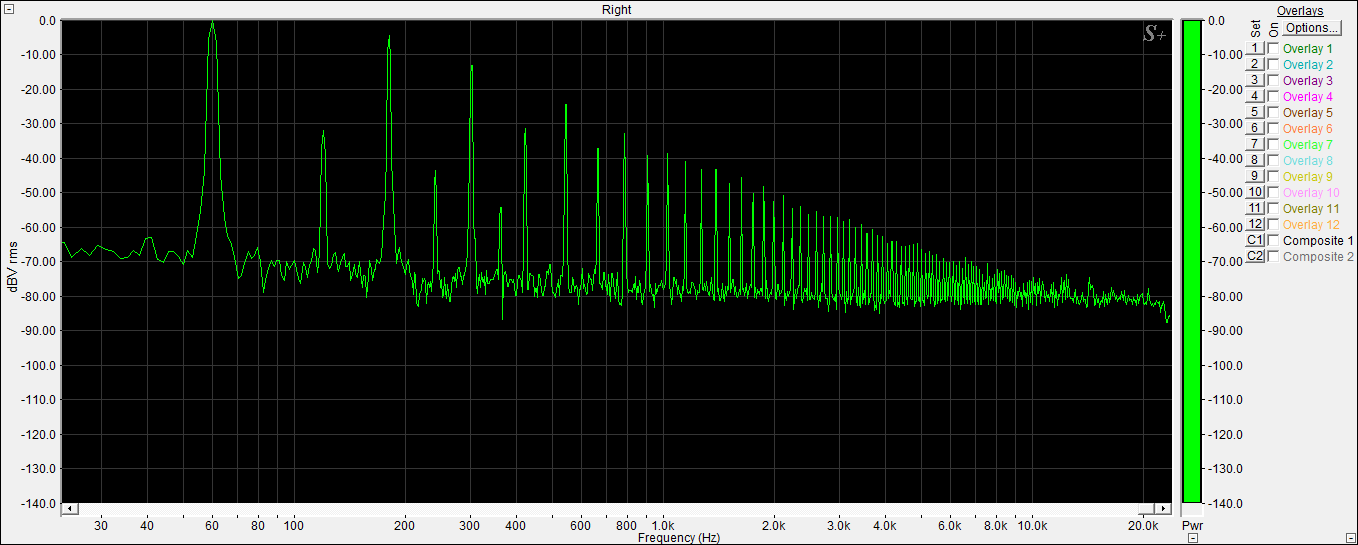

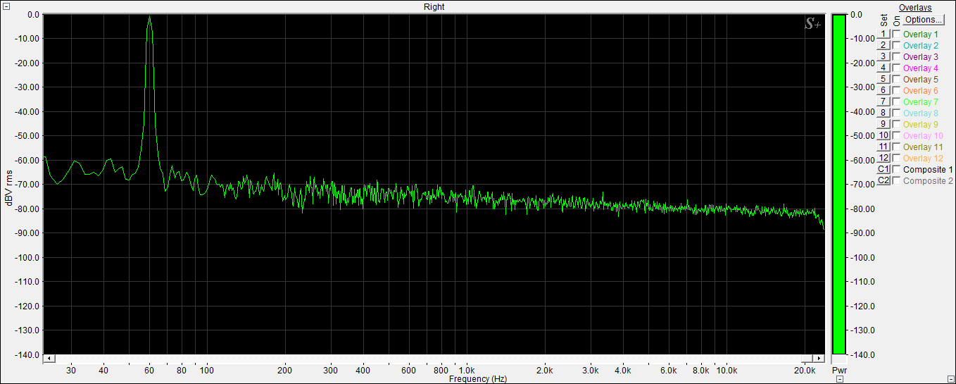

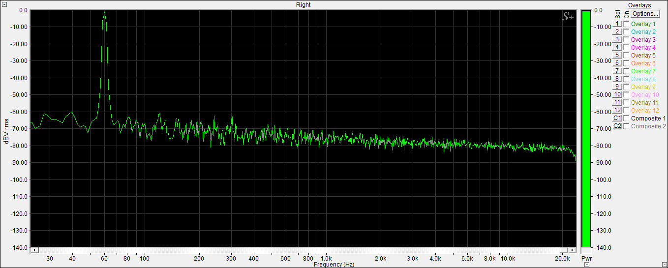

В розетке, развязывающий транс Hammond 169QS

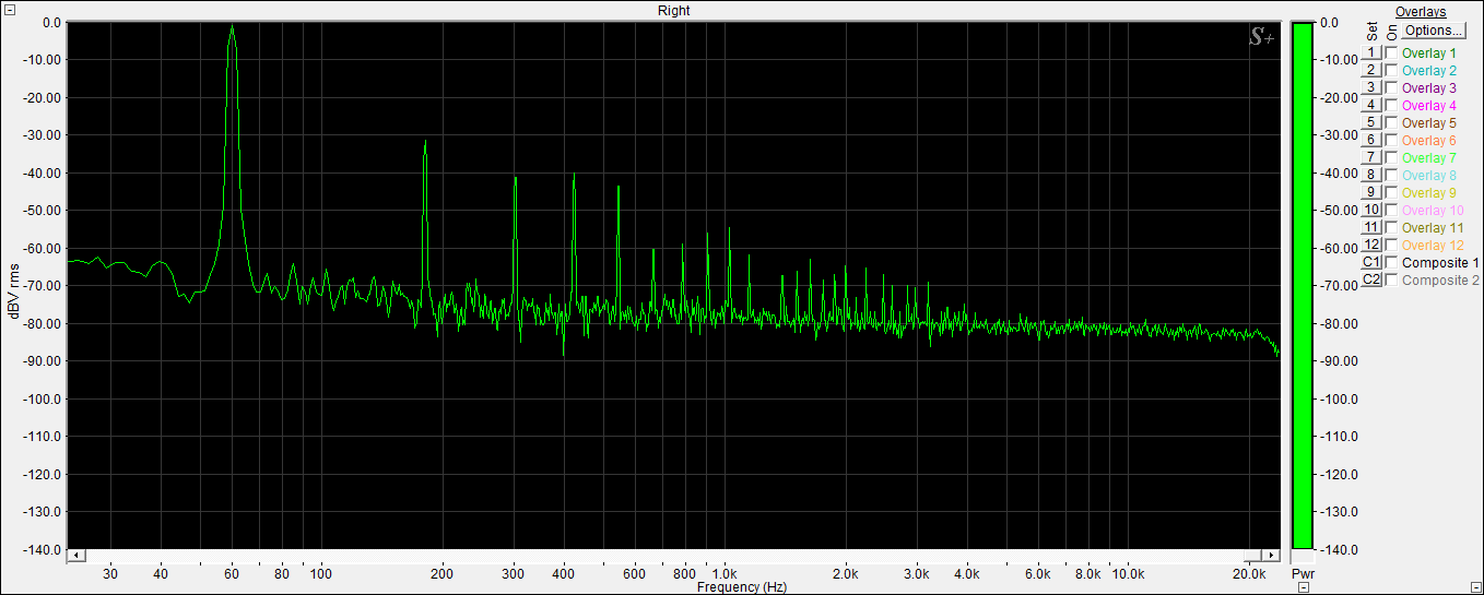

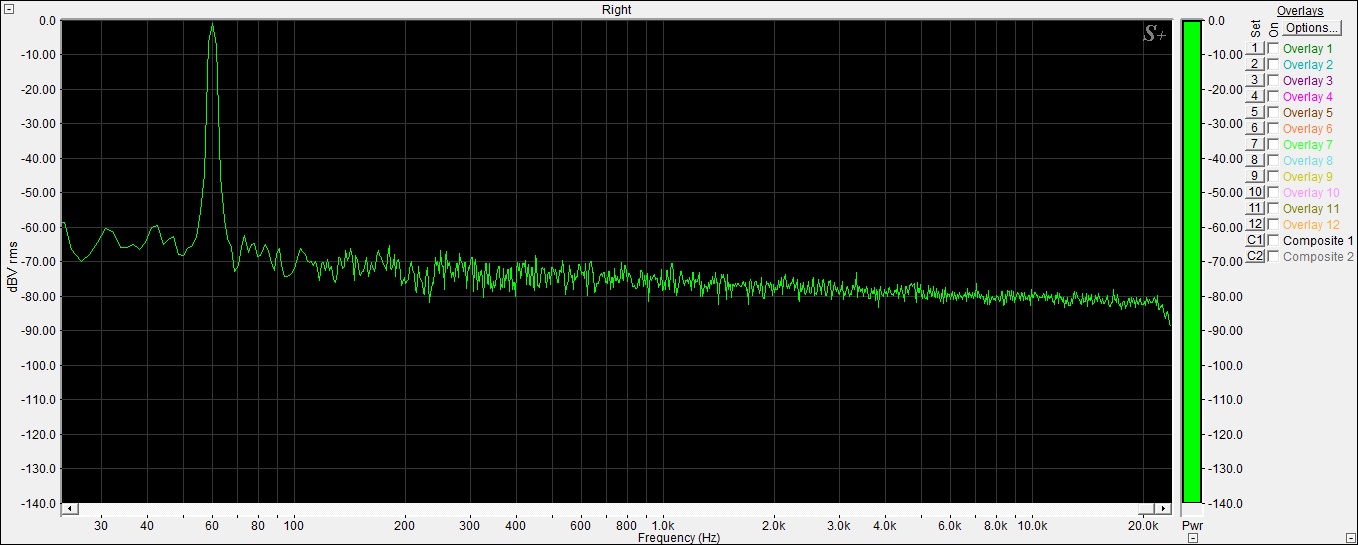

Выход регенератора PS Audio P300. Третья и пятая великоваты, пора подрегулировать.
После регулировки, отыграно примерно 25дБ:
Вот теперь аудиофилией-то и займёмся! :)

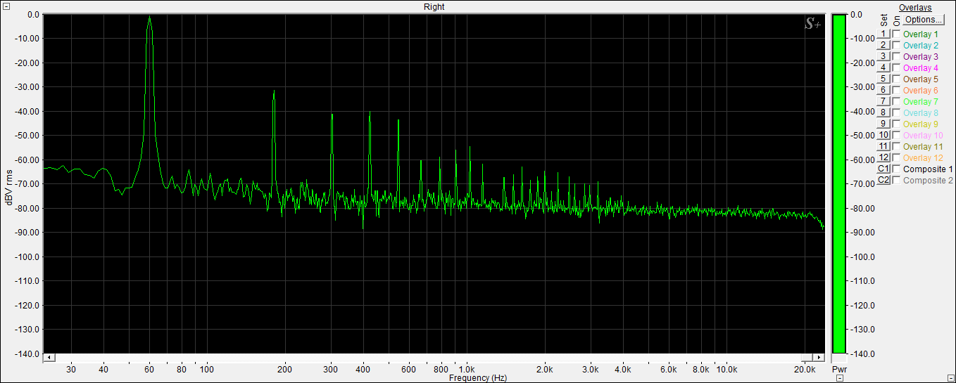

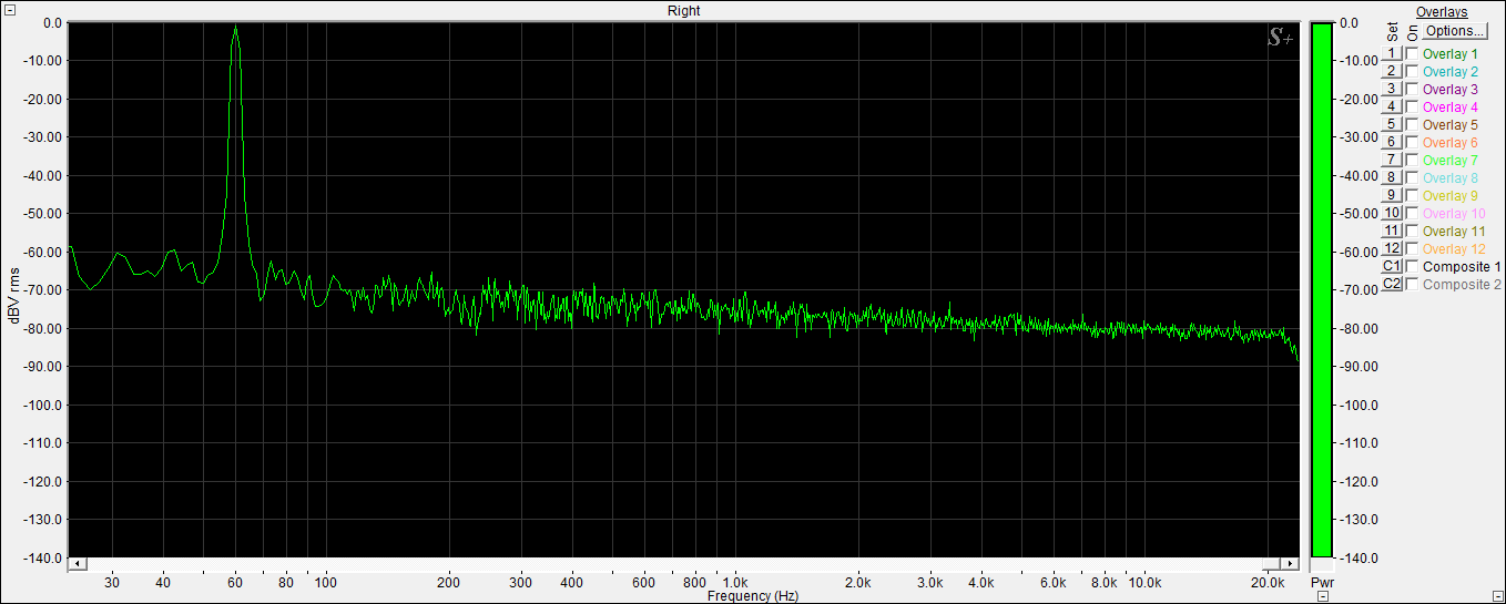

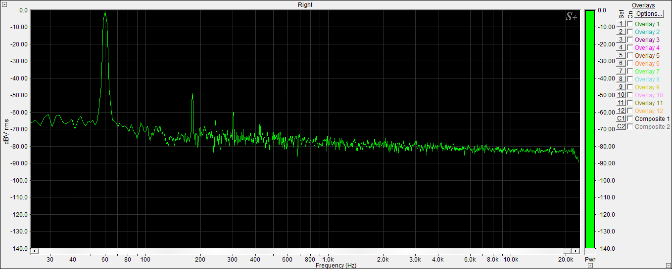

Хеллоу! У Вас в розетке странная частота. Почти 60 Герц! Или это аномальная розетка? Видимо, где-то размещён преобразователь 50/60 Гц...
Ну... как бы да, в этих наших канадах они такие, розетки.

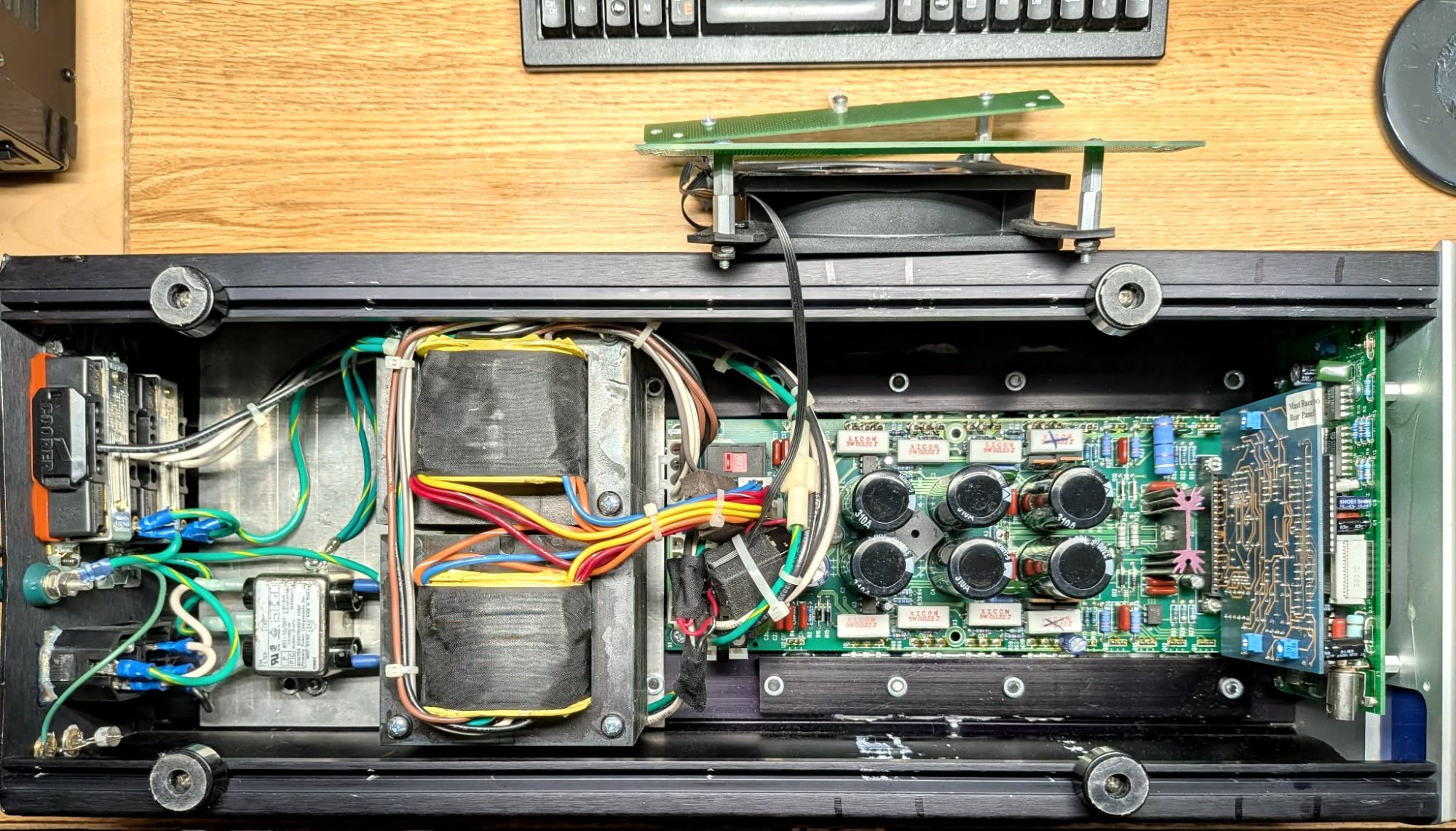

Дроссель из киноусилителя 90-У2 на 9 Генри в питании настроен на 100-герцовую пульсацию емкостью параллельной ему , 0,25 мкФ.
Так называемый амплитудный детектор (для нас выпрямитель) одинаково хорошо выпрямляет и полезный сигнал (50/60 Гц) и гармоники и помехи и хрен знает что ещё. Как выход – применение синхронного детектора/выпрямителя, который заточен исключительно под несущую. Пора народу вспомнить про азы синхронного детектирования...
Дополню повествование: много лет назад был у нас ламповидный ч/б телевизор, работал через ферро-резонансный стабилизатор ОЛЕНь, который гудел. В самом начале лихих 90-х купили цветной телек производства ссср (там был импульсный блок питания). И по первому включили цветной через тот Олень – в динамике телек фон поганый пошёл, стазу тот Олень выкинули. Стало норм со звуком.

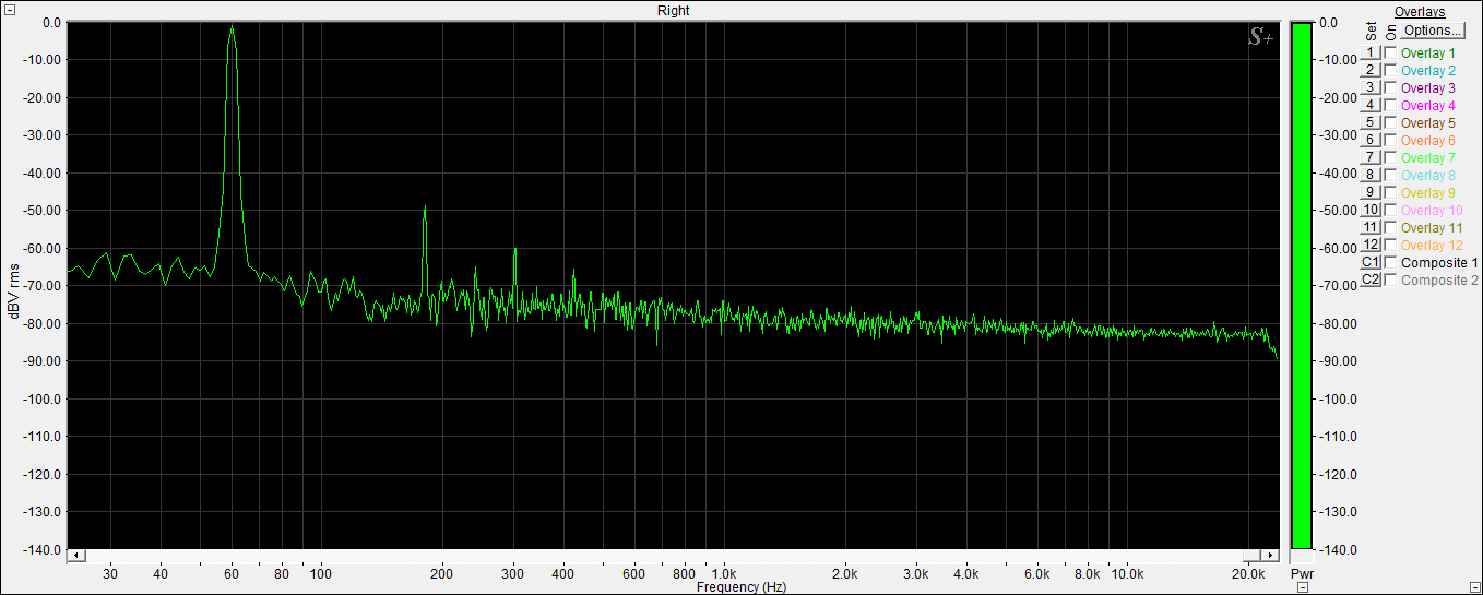

Включите резистор на 0,1 Ом между регенератором и усилителем, да посмотрите на уровень гармоник тока. smile_27
Посмотрел.
Правильная картинка, характерный результатат отбора тока линейным БП.
Регенератор отрабатывает почти идеально, синус не искажен, гармоник практически нет:

Ну и какие мы тут можем выдвинуть мысли?
Какой смысл бороться с гармониками напряжения когда уровень и спектр гармоник тока куда выше? Тут думаю стоит добавить что напряжение на конденсаторе после выпрямителя прямо пропорционально току т.е. грубо Vc=I*ESR проще говоря все эти гармоники тока видны на конденсаторе как гармоники напряжения которые усю потом всё равно нужно компенсировать....
Какой смысл бороться с гармониками напряжения когда уровень и спектр гармоник тока куда выше? Тут думаю стоит добавить что напряжение на конденсаторе после выпрямителя прямо пропорционально току т.е. Vc=C*di/dt +di*ESR проще говоря все эти гармоники тока видны на конденсаторе как гармоники напряжения которые усю потом всё равно нужно компенсировать....
Меньше мусора гуляет по цепям питания. И это хорошо слышно.

Конденсатор большой емкости в блоке питания — это не идеальный накопитель энергии. У него есть два критических параметра:
  1. Конечная емкость ([imath]C[/imath]): Она определяет реактивное сопротивление конденсатора на разных частотах.
  2. ESR (Equivalent Series Resistance): Внутреннее активное сопротивление конденсатора (сопротивление обкладок, электролита и выводов).
Когда токовые импульсы, перенасыщенные нечетными гармониками ([imath]180\text{ Гц}[/imath], [imath]300\text{ Гц}[/imath], [imath]420\text{ Гц}[/imath] и т.д.), влетают в конденсатор, они вызывают на нем падение напряжения.
  • Из-за формулы падения напряжения на ESR ([imath]U_{\text{esr}} = I_{\text{гармоники}} \times \text{ESR}[/imath]) на конденсаторе выделяется пилообразное напряжение помехи.
  • В результате на конденсаторе вместо чистой прямой линии постоянного тока (DC) мы получаем постоянное напряжение, на которое сверху наложена «грязная» пульсация. Спектр этой пульсации в точности повторяет спектр гармоник тока, который вы видели на графике.
Как аудиоаппаратура компенсирует эти гармоники дальше?​
Поскольку эти гармоники напряжения уже «сидят» на конденсаторе, они пытаются проникнуть в звуковой тракт. Борьба с ними идет на трех оборонительных рубежах:
Рубеж 1. Стабилизаторы напряжения (Регуляторы)​
В слаботочных цепях (ЦАПы, предварительные усилители, фонокорректоры) после больших конденсаторов обязательно ставят активные стабилизаторы напряжения (например, LM317/337, дискретные супер-регуляторы или ИОН-ФШ-ОУ).
  • Как они борются: Стабилизатор непрерывно сравнивает выходное напряжение с идеальным эталоном и «срезает» гармоники пульсаций, переводя их в тепло.
  • Проблема: Способность стабилизатора подавлять помехи (PSRR) резко падает с ростом частоты. Если [imath]120\text{ Гц}[/imath] или [imath]180\text{ Гц}[/imath] он подавит отлично (на 60–80 дБ), то высшие гармоники тока (в районе [imath]1–5\text{ кГц}[/imath] и выше), которые тоже наводятся на конденсаторе, могут просочиться сквозь него.
Рубеж 2. Схемотехника самих аудиокаскадов​
В мощных усилителях ставить стабилизаторы на шины питания часто невозможно (это резко снизит динамику и КПД). Поэтому вся нагрузка по компенсации ложится на саму звуковую схему.
  • Как они борются: Аудиоусилители строят по балансной или дифференциальной схемотехнике (двухполярное питание). Если помеха от гармоник на плюсовой и минусовой шинах питания идентична, дифференциальный каскад усилителя взаимно вычитает её.
  • Проблема: Идеальной симметрии не бывает. Любая нелинейность транзисторов аудиокаскада приводит к тому, что гармоники напряжения питания ([imath]180\text{ Гц}[/imath] и выше) модулируют полезный музыкальный сигнал, создавая интермодуляционные искажения.
Рубеж 3. Параллельное шунтирование конденсаторов​
Чтобы снизить ESR на высоких частотах и не дать высокочастотным гармоникам тока превратиться в гармоники напряжения, большие и «медленные» электролитические конденсаторы всегда шунтируют «быстрой» пленкой (полипропиленом) или керамикой небольшого номинала. Пленка берет на себя самые высокочастотные игольчатые броски тока.
Вывод: Зачем тогда нужен регенератор на входе?​
Ваш вывод абсолютно верен: компенсировать этот хаос внутри аппарата все равно придется. Но чистое напряжение от отрегулированного PS Audio P300 радикально облегчает эту внутреннюю компенсацию:
Если регенератор выдает идеальный синус, то импульсы тока, хоть и остаются гармоническими, имеют минимально возможную амплитуду и строго фиксированную форму. Соответственно, и гармоники напряжения на конденсаторе фильтра получаются предсказуемыми, без хаотичных выбросов. Внутренним стабилизаторам и микросхемам усилителя становится намного легче «переваривать» и подавлять эту пульсацию.
Как только вы обеспечили чистоту на входе, вся внутренняя система фильтрации аппарата начинает работать в полную силу, что вы сразу же и слышите как прирост качества звука.
Если реально слышна разница, то усь "слабоват" в итоге, нормальный усь должен без особой проблемы переваривать гармоники сетевого напряжения.
Возможно. Хотя вряд ли можно назвать слабым "усь", в котором 120.000 мкф в питании мосфетного повторителя и 10.000 мкф в анодном питании.
Кроме того от регенератора запитан также источник.
см. выше), включая источники.
ИИ это очень хорошая игрушка которая в своей сути заточена радовать хозяина. В данном случае ИИ подстраивается под ваше мнение и всегда будет стараться угодить вашему мнению, что бы не разочаровывать вас. Мне лень объективно комментировать его отсебятину. Но в сути он просто пишет вам то, что вы хотите услышать....
Если вы реально хотите найти ответы, то вам нужно измерить спектр выходя уся при чистом синусе и при грязном синусе в питании уся, если отличий на выходе уся не будет, значит толку от регенератора нуль целых нуль десятых, а всё что вы слышите это просто самовнушение....
Гм.. мне интересно было бы услышать что-то по сути проблемы от человека обладающего реальным опытом, а не общие, давно набившие оскомину слова. Извините, я серьёзно.
Скажу лишь что ни о каком самовнушении речь не идёт. Я же не плотник :)
А что вам тут набило оскомину? Выход уся, это то ради чего всё это делается. Если на выходе уся вы не увидите ни каких изменений при работе от регенератора и без оного, значит толку от этого регенератора нуль целых нуль десятых. Я ведь не провидец что бы увидеть всю вашу систему и понять насколько она чувствительна к гармоникам напряжения в сети. Вполне возможно в вашем случае ваша система гипер чувствительна к гармоникам напряжения в сети, я это не исключаю, проверить это можно сделав измерения на выходе уся. Вот и всё.
Ну что вы в самом-то деле... это что, какая-то сакральная тайна для вас, что усилители с одинаковым спектром могут звучать заметно по-разному?
