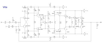

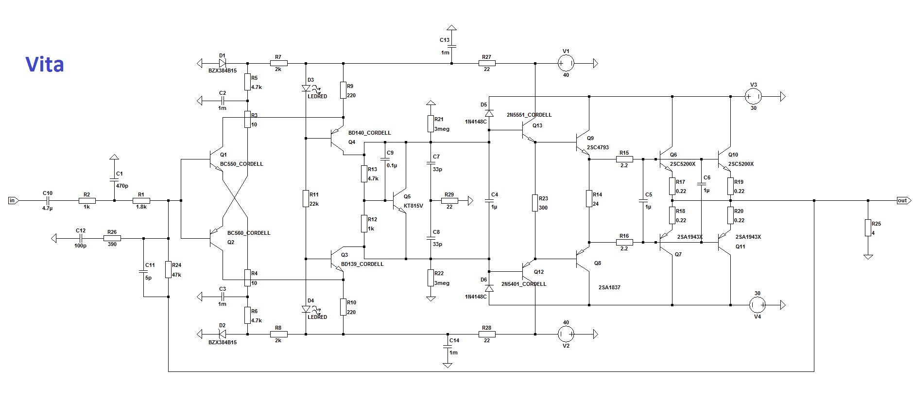

Вот плата для сборки усилителя.
Насколько я помню Витамир уже паял похожую схему, нельзя сказать что она прям "сверхлиненая" но вполне себе линейная для своей простоты.
Витамир
У него каскады с ОБ для большего усиления.
