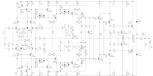

Простой УМЗЧ
термо узел смещает с одного плеча в другое,
Подозреваю, дело не в термоузле, а в УНе.
Может, имеет смысл УН буферизировать?

Дроссели из дифкаскада убрать. Источники тока опереть на противоположные в плечах.
Предвыходу наддать току.
В тройку ВК поставить межбазовые емкости.
Термодатчик шунтировать 10 мкФ.
На коллекторы ВК повесить керамику 100 нФ.

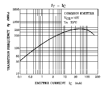

А если предположить, что частотные свойства транзисторов от режимного тока сильно поменялись, то тут либо транзистор выбран не к месту, либо ток неслабо так поменялся.
от токов зависит граничная частота транзисторов и если запас маленький по фазе то может свистеть,это не о Вашей схеме конкретно а общий случай
Посмотрите во сколько крат должен уплыть ток для ощутимого изменения полосы? Больше чем в три раза? Это нужно постараться так напортачить.

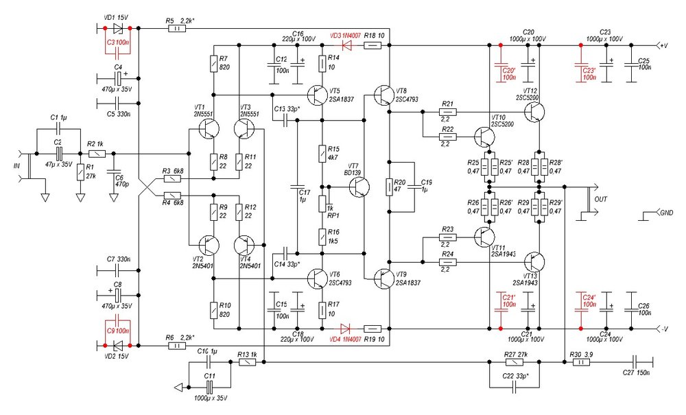

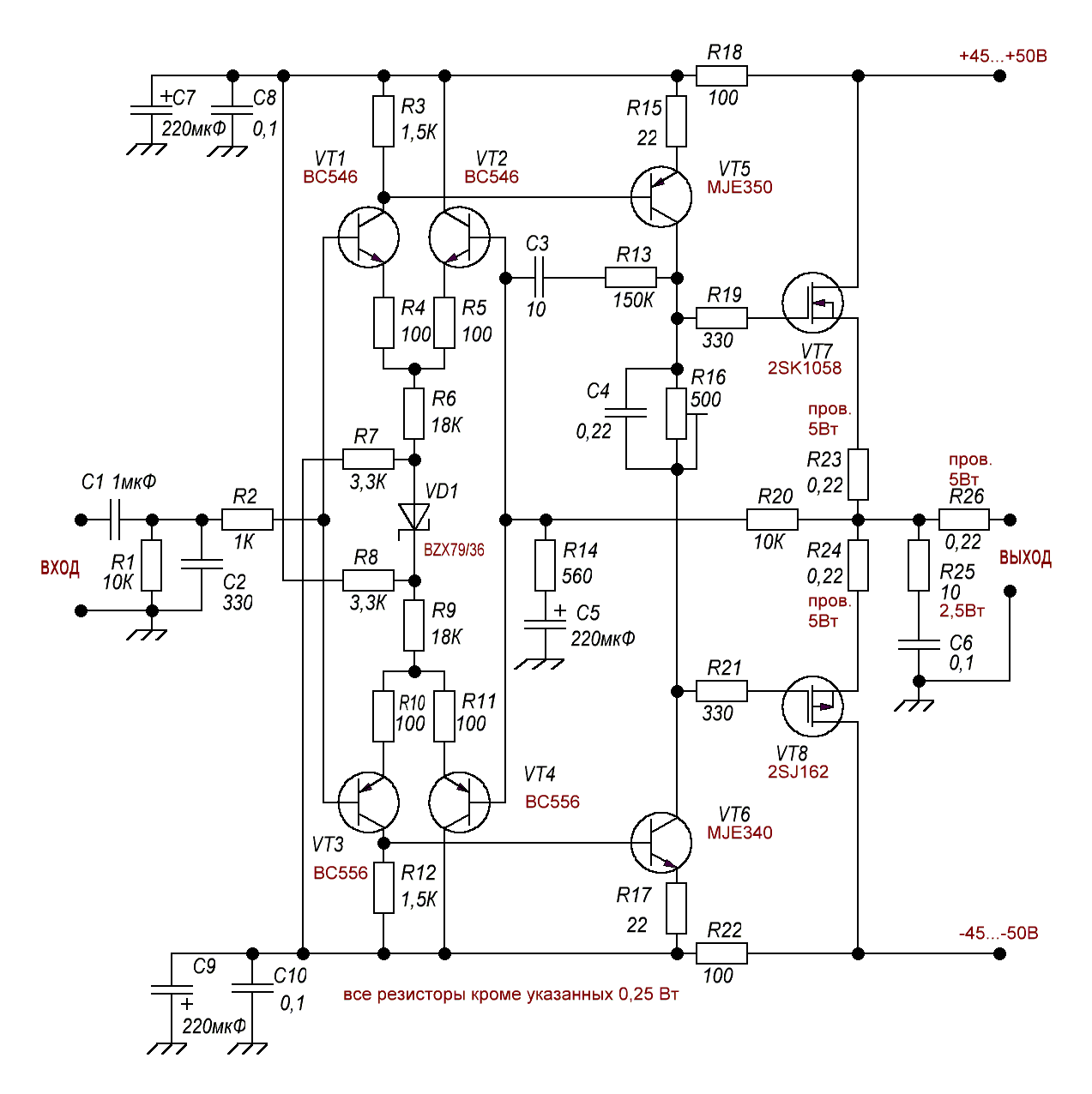

У меня как раз возник вопрос по R53-R54, если двухуровневое питание и присутствуют диоды с баз преддрайверного каскада на питание выходного, можно ли их убрать? А так был у меня какой-то возбуд в одном из усилителей который ушёл, когда я убрал эти резисторы
Эти резисторы как раз и призваны бороться с возбуждением.

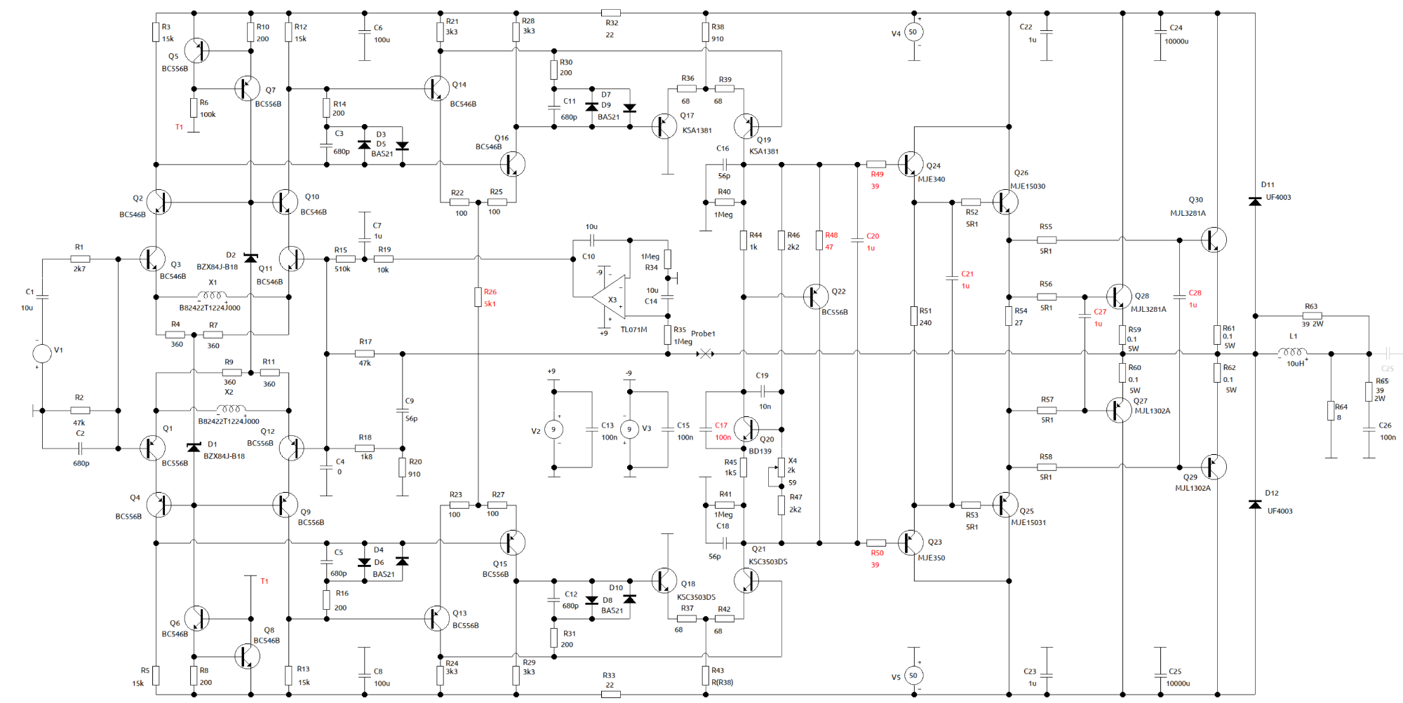

Якщо дозволите, трохи філософії.
Освічені схемотехніки проектують і обраховують підсилювач потужності від вихода в напрямку входу. Найдосвідченіші з них починають взагалі від наватаження. Це дозволяє отримати не "підсилювач взагалі", а конкретний підсилювач під ваші потреби.
Щодо симетрії, як її розуміє Худ, я з ним згоден. І він не один такий. Про необхідність симетрії швидкості зміни сигналу в обидва боки писали і Селф, і Корделл, і багато хто ще. Але, для цього не потрібна абсолютна симетрія схеми, існують більш раціональні підходи, що дозволяють отримати симетричний вплив підсилювача на сигнал. Для цього достатньо не відмовлятись від "вихідного каскаду підсилення напруги"(С) а створити умови для мінімізації струму, що відбиратиме від нього стадія підсилення струму, і відсиметрувати плечі двотакту.
Один з практичних варіантів рішення трійця Локанті. Але, мушу звернути вашу увагу, Локанті патентував не лише три емітерних повторювачі поспіль, але і трирівневу схему їх живлення. ДумайТЕ.
Тепер про конкретні поради до вашої схеми.
1) дві вихідні пари, це добре, але практика доводить, що більше ніж 4..5 Ампер в навантаження з кожного транзистора відбирати не варто, які б страшні 10..15 не були прописані в його дейташиті як максимально припустимі. fT падає на більших рівнях струму досить різко, як би не збудився бідолаха підсилювач.
2) вихідна пара перемикається швидше, якщо між її базами наявний конденсатор. Мікрофаради на 1...2. але на кожну пару.
3) драйверна пара не має виходити з режиму класу А ні за якого рівня струму в навантаження. Тому, я би додав режимного струму Q29, Q30 зменшивши опір резистору R58 принаймні вдвічи. І між їх базами також поставив би конденсатор, на всяк випадок. 1 мкФ. Вхід-вихід з кліпу буде кращим.
4)згадуючи заповіт дідуся Локанті, я би таки створив хоча б дворівневу схему живлення і вихід з драйвером відокремив від живлення інших каскадів. З обов'язковим додаванням запобіжників від дідуся Бейкера. Це також покращить і використання напруги живлення, і вхід-вихід з кліппінгу.
5)резистори R53, R54 в колах баз предрайверної пари не лише зайві, а й шкідливі. Я би прибрав їх зовсім. І в якості предрайверної пари використав C3503/A1381.
6)схема Ube splitterа на ваш розсуд, але її таки не завадить зашунтувати конденсатором між базами предрайверної пари і ввести компенсатор впливу зміни струму крізь нього під впливом сигналу, в тому числі. про це можна почитати в Селфа, там з малюнками.
Для першого разу досить. Якщо зацікавились, можемо продовжити діалог в конструктивному руслі

Конструктивний діалог - це те, про що можна лише мріяти (без тіні іронії говорю).Тепер за пунктами.
1) у техзавданні, яке я сам собі встановив, максимальна вихідна потужність підсилювача прописана 100Вт на 8 Ом. По струму це 3.53А. Якщо ставити два камені на плече, то з кожного каменю знімається менше 2А. Тобто вони працюють у дуже щадному режимі.
2) заперечень немає, врахую.

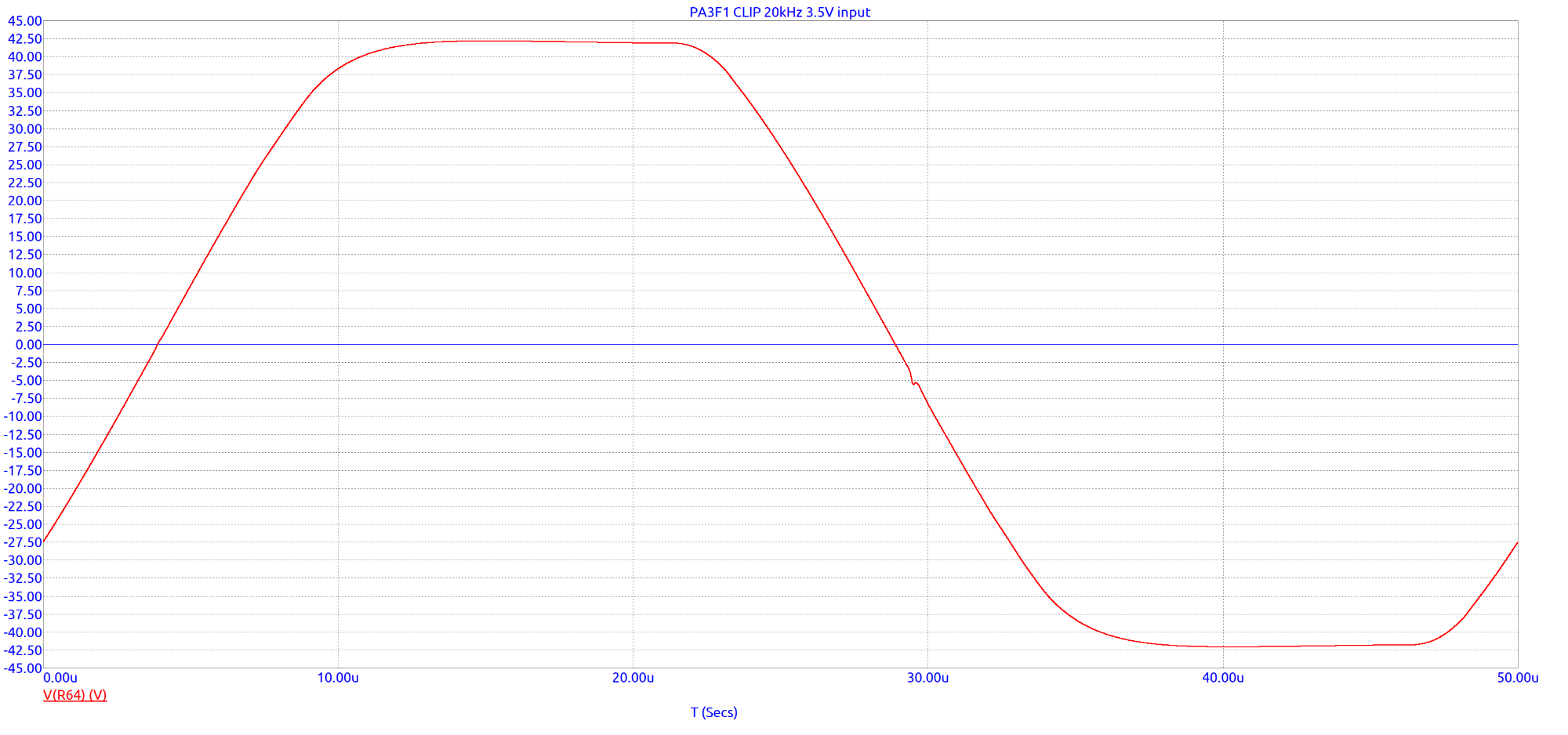

3) заперечень немає, врахую. Але маю зауважити, форма кліпу (у симуляторі) вже й так – предмет моєї гордості.
4) поки що не переконаний у необхідності дворівневого живлення, і ось чому. Для 100Вт/8 Ом напруга синусоїди на навантаженні має бути 40В р-р. При зазначеній напрузі живлення це забезпечується. Знову ж таки, дивимося картину кліпу.
5) випаяти їх з плати, замінивши перемичками, можна завжди :) я їх не з голови вигадав, а з статті * і з книги Корделла "Designing Audio Power Amplifiers" (10.9 р. 206)
6) заперечень немає, врахую.
Я же и говорю - убрать всегда можно. Но если они вдруг понадобятся, а на плате их нет - будет сложнее. Резать дорожки, разводить колхоз... Лучше пусть они на плате будут, а закоротить их мы всегда успеем.
А питание у меня пока что одноуровневое, особой необходимости в двухэтажном я не вижу. Впрочем, я ещё только учусь, так что к диалогу открыт.

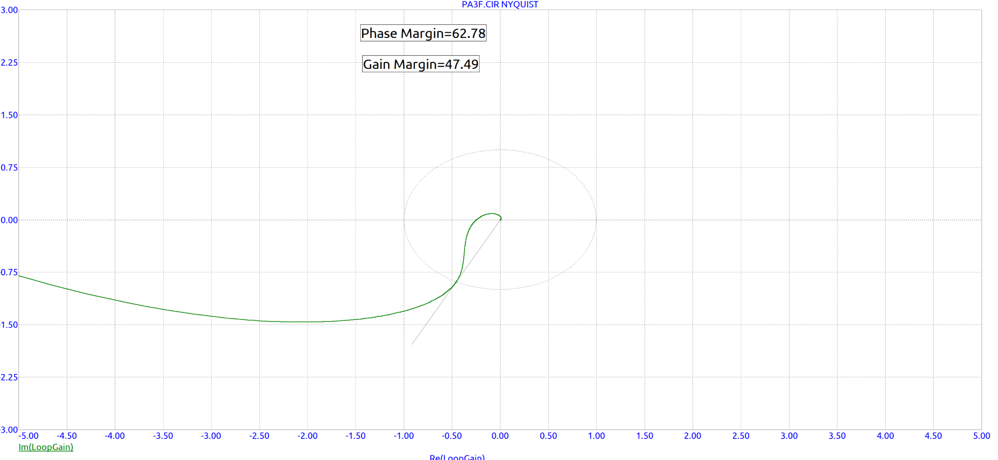

Так я б і радий, але тут навіть на холостому ходу розсіюється більше 0,5Вт. Не потягнуть 3503/1381 таке навантаження.
Если я чешу в затылке - не беда.
Почесал, почесал, да и выкинул герераторы хвостовых токов второго дифкаскада, соединив вместо этого оба хвоста резистором. Режимы по ПТ практически не изменились, то есть изменение было минимальным и легко парировалось увеличением хвостовых резисторов третьего дифкаскада с 820 до 910 Ом.
Минус 4 камушка. Спасибо за пинок :)
Бонусом - автоматически получается строгое равенство хвостовых токов второго дифкаскада.

І Чізман з Сокалом розумні хлопці, і Корделл правий за наведеним вами посиланням, але, є нюанси. У вкладеній статті однозначно наведено умови виникнення збудження емітерного повторювача, а Корделл розглядає ситуацію, коли внутрішній опір джерела сигналу для вихідної трійці повторювачів дорівнює 100 Ом. Це не наш випадок. Трійка ЕП отримує сигнал від каскаду, що має на кілька порядків вищій опір.
Я бачу кілька переваг багаторівневого живлення. По перше, менше піде на нагрів вихідної і драйверної пар, по-друге, меншим буде вплив завад в колах живлення, що їх генерують каскади, що працюють з відносно високими струмами, на каскади, що працюють з відносно малими струмами.
Навіть при однорівневому живленні їх розділяють RC фільтром. Я би такий фільтр розмістив між колекторами драйвера та предрайвера.
Дейташит на ці транзистори з вами не погоджується. ;) Він в додатку, можете пересвідчитись. І 6 мА режимного струму для предрайвера було б достатньо.
Взагалі, існує неодноразово перевірена в залізі конструкція від когось з РЦЛців, на яку посилався vostok, зокрема, і яку можна взяти за основу для умовно сильнострумової частини вашого проекту.
N.B. Після чухання потилиці конденсатор С21 мав би знаходитись між базами Q25, Q26 але не між емітерами Q23, Q24.

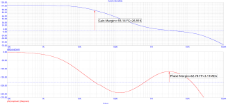

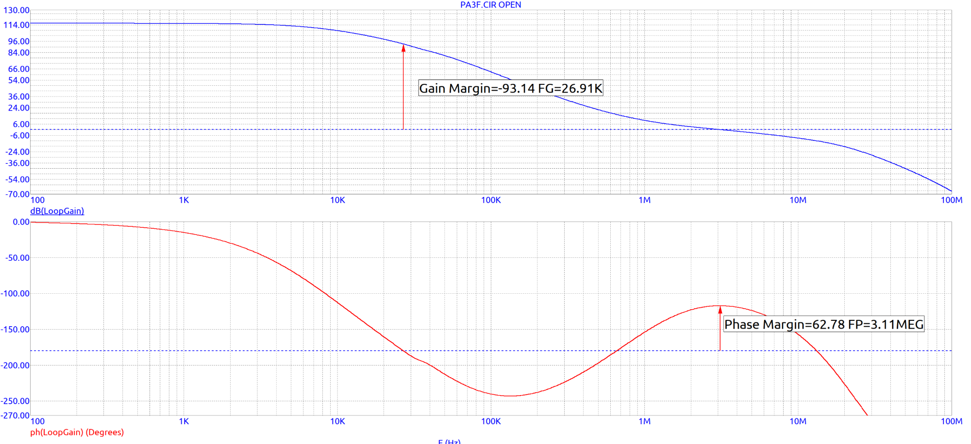

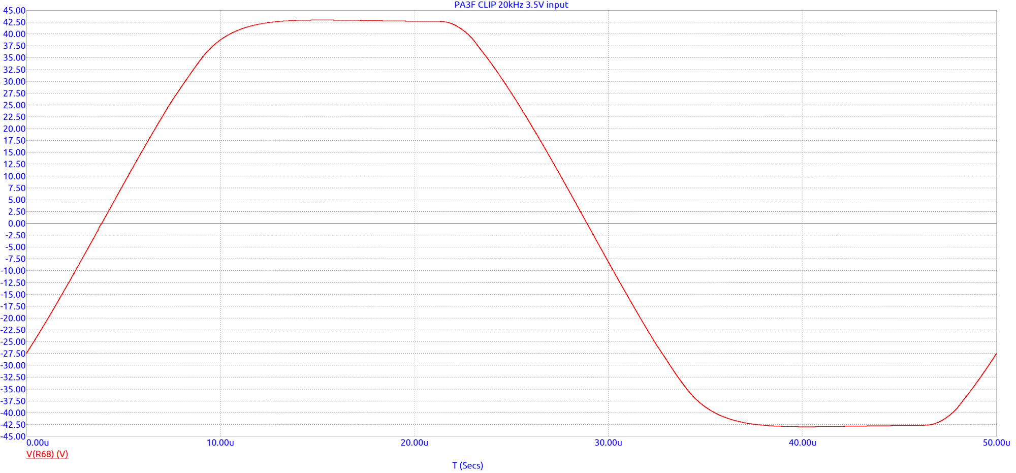

Я вже так і зробив, просто картинку не перезалив. А ось із С20 стався казус. Без нього картина кліпу краще, ніж із ним:
І тут у потилиці ще чухати і чухати. Номінали змінював – мало допомагає. Хіба що від 3,3 нани і нижче картинки сходяться.
