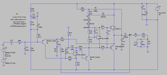

Простой УНЧ на 3-4 транзисторах

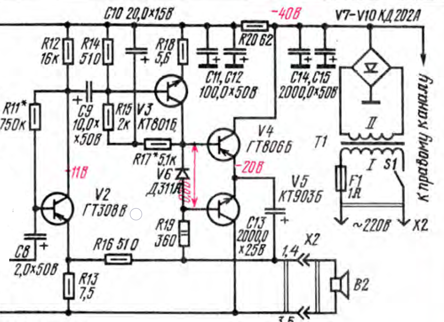

В таком виде 47 Ом не вносит вклад ни в усиление первого каскада, ни в местную ООС второго. Но часть напряжения питания отнимает. Надеюсь, ты тоже видишь это. smile_15
в таком виде первый каскад работает на динамическую нагрузку а не на 430 ом и его усиление повышается
Я вижу, что он работает на бэ Q4 с шунтом 430 Ом. 47 Ом там выглядит как рудимент предыдущей схемы и в усилении (т.е. в воздействии на Q4) никак не участвует. Но раз ты так настаиваешь, гляну потом подробнее при удобном случае.
по постоянному току нагрузка первого каскада намного меньше чем по переменному это и есть динамическая нагрузка те ток первого каскада задает( 430ом 1,5ма) крутизна транзистора и частотные свойства становятся лучше а по переменному там не 430ом а на много больше вот и растет усиление
Утверждение:
было бы верным, если бы второй транзистор находился ЦЕЛИКОМ в нагрузке (коллекторе) первого. Но коллектор первого транзистора "видит" только бэ переход второго, для него это просто диод с МАЛЫМ динамическим сопротивлением, да ещё шунтированный резистором вдобавок.
Общие искажения схемы снизились потому, что в изменённой схеме Rэ 47 Ом перестал выполнять функции местной ООС по току, усиление данного каскада выросло и добавилось к общему внутрипетлевому, и общие искажения схемы соответственно снизились. Всё предсказуемо, объяснимо, и никаких чудес.
