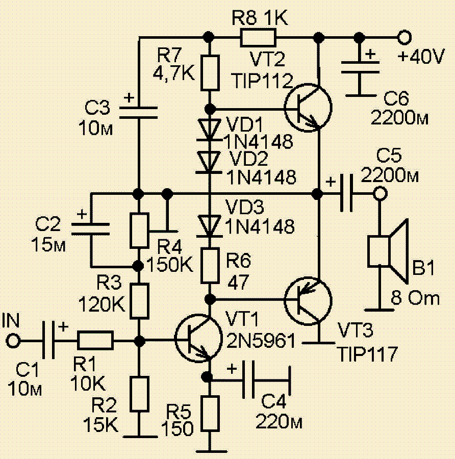

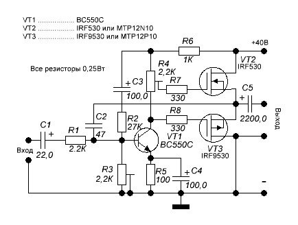

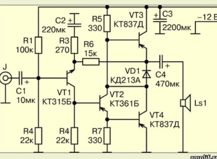

Простой УНЧ на 3-4 транзисторах

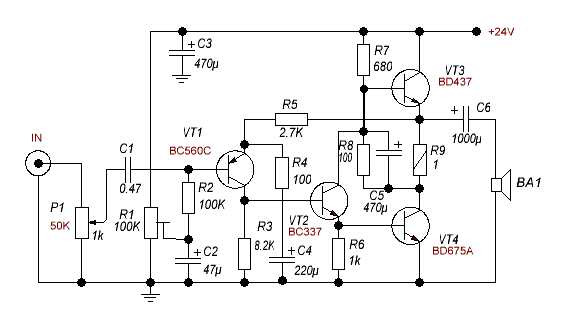

В таком виде 47 Ом не вносит вклад ни в усиление первого каскада, ни в местную ООС второго. Но часть напряжения питания отнимает. Надеюсь, ты тоже видишь это. smile_15
в таком виде первый каскад работает на динамическую нагрузку а не на 430 ом и его усиление повышается
Я вижу, что он работает на бэ Q4 с шунтом 430 Ом. 47 Ом там выглядит как рудимент предыдущей схемы и в усилении (т.е. в воздействии на Q4) никак не участвует. Но раз ты так настаиваешь, гляну потом подробнее при удобном случае.
по постоянному току нагрузка первого каскада намного меньше чем по переменному это и есть динамическая нагрузка те ток первого каскада задает( 430ом 1,5ма) крутизна транзистора и частотные свойства становятся лучше а по переменному там не 430ом а на много больше вот и растет усиление
Утверждение:
было бы верным, если бы второй транзистор находился ЦЕЛИКОМ в нагрузке (коллекторе) первого. Но коллектор первого транзистора "видит" только бэ переход второго, для него это просто диод с МАЛЫМ динамическим сопротивлением, да ещё шунтированный резистором вдобавок.
Общие искажения схемы снизились потому, что в изменённой схеме Rэ 47 Ом перестал выполнять функции местной ООС по току, усиление данного каскада выросло и добавилось к общему внутрипетлевому, и общие искажения схемы соответственно снизились. Всё предсказуемо, объяснимо, и никаких чудес.

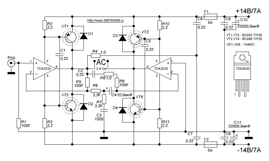

Чтобы что приличное получить требуется минимум шесть транзисторов. Два двухкаскадный УН и четыре выходной повторитель. Если меньше будут различные варианты бабушкинового радио.

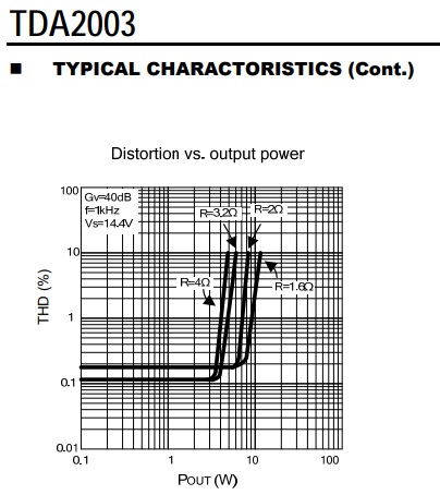

По вашему мнению звучит лучше TDA2003 .
8002 аналогично звучит лучше TDA2003 ,достаточно взглянуть в даташит на микросхемы при выходной мощности до 1W .
КНИ TDA2003
КНИ 8002 при питании 5 Вольт на нагрузке 8 Ом при Рвых. от 450мВт до 1Вт всего 0.04-0.06 .

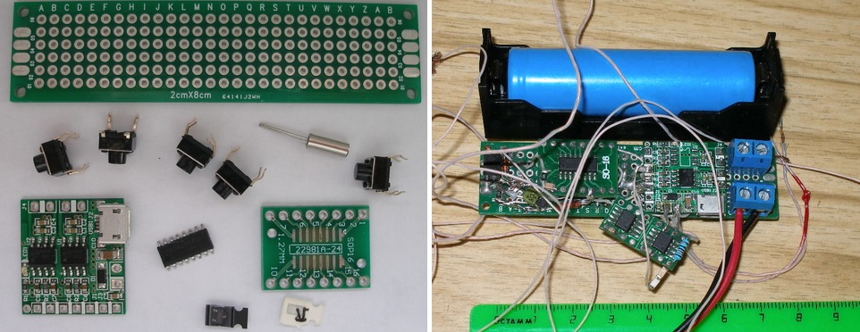

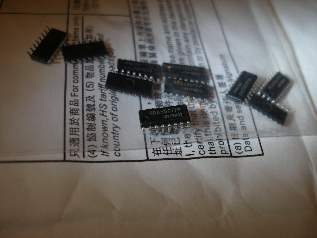

Несколько лет тому назад решил запустить простой стерео цифровой ФМ-радиоприёмник , стал макетировать .
Прикупил комплектующие и уже готовый 5W стереоусилок .
Спаял на макетке ..цифровой ФМ-радиоприёмник заработал сразу как с 20см антенной в городе ,так и с 1 м куском провода на расстояние 30км от радиостанции,а готовый 5W стерео усилок сдох через 20 мин работы одним каналом на нагрузке 4 Ом .

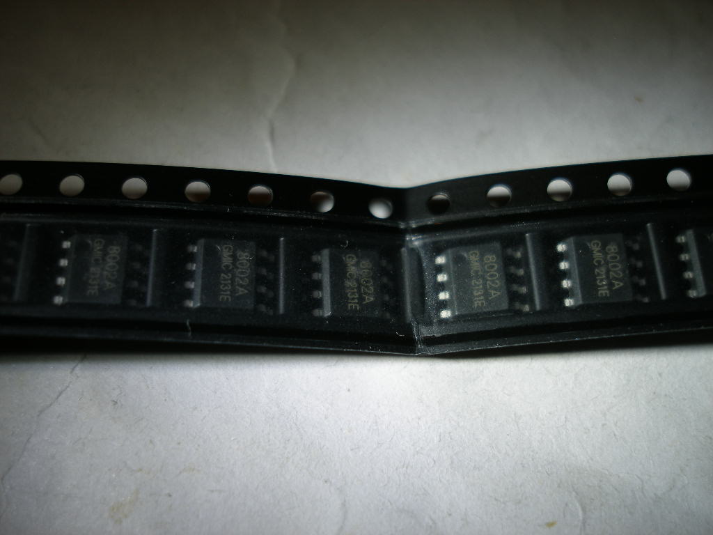

Пришлось колхозить на макетных платах SO-8 уже стерео усь на 8002 ,который показал себя хорошо на нагрузке 4 Ом .
Так как питание цифрового ФМ-радиоприёмника может быть от 3 до 5 В , 8002 хорошо вписывается .

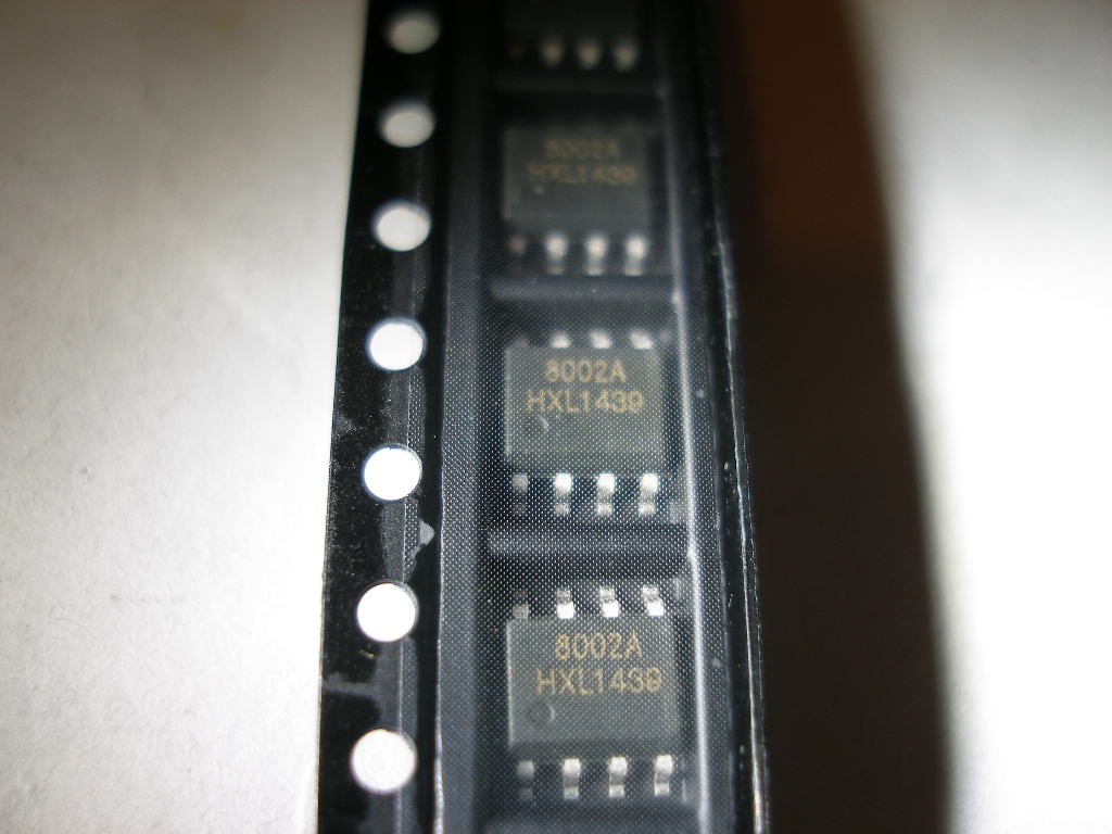

Стал закупать 8002 пачками ...как и цифровые мкс для приёмников.

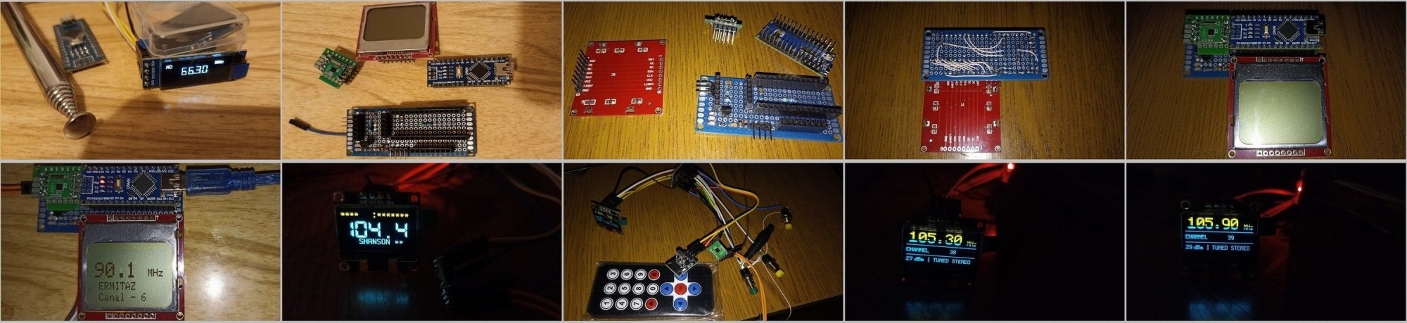

В дальнейшем уже на цифровых (УКВ и ФМ) радиоприёмниках с индикаторами и микроконтроллером ,которые питаются от 5 Вольт или одного Li-ion АКБ ,продолжаю использовать дешевую и неплохую 8002 .
Вот 4 варианта макетов цифровых приёмников (УКВ , ФМ с кнопочным управлением и ФМ с управлением от ПДУ или от энкодера на разных OLED дисплеях,ФМ на старом дисплее от Нокиа 5110 ) при отладке .

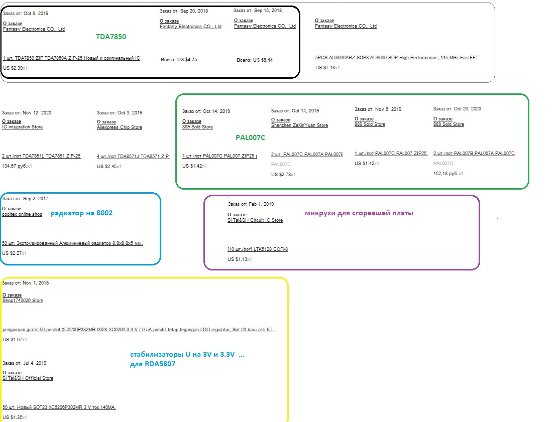

продавана оригинальной 7850 малазийской!!! не подскажете?
Тяжело вспомнить у кого брал...у меня было больше 1000 заказов ...
Хорошо что в тексте часть сохранил...
Нашёл...

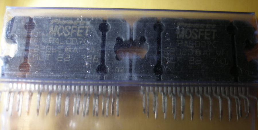

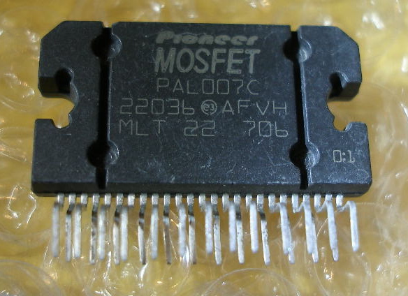

Больше всего имел дело с Fantasy ***** куплены TDA7850 были там ...видно на скрине сначала 1шт, затем 2 и 4шт.
Потом перешёл на PAL007C -где уже закупал в разных конторах....больше 2-х не продавали.
У них даже название КРАСИВШЕ звучит :)
У вас ссылка на LTK5128...
По части LTK5128 ...сейчас вспомнил ...вот это она умерла на стереоплатке .
Закупил их в ЗИП ,но ставить на место сгоревшей не стал .

На 8002 ставлю маленькие радиаторы(видно на аудио-плеере МР3) ,на скрине видно ,стоят брызги -совсем даром.
Как говорится тише едешь дальше будешь...нафиг эти 5Вт -когда микруха сгорает через 20 мин.

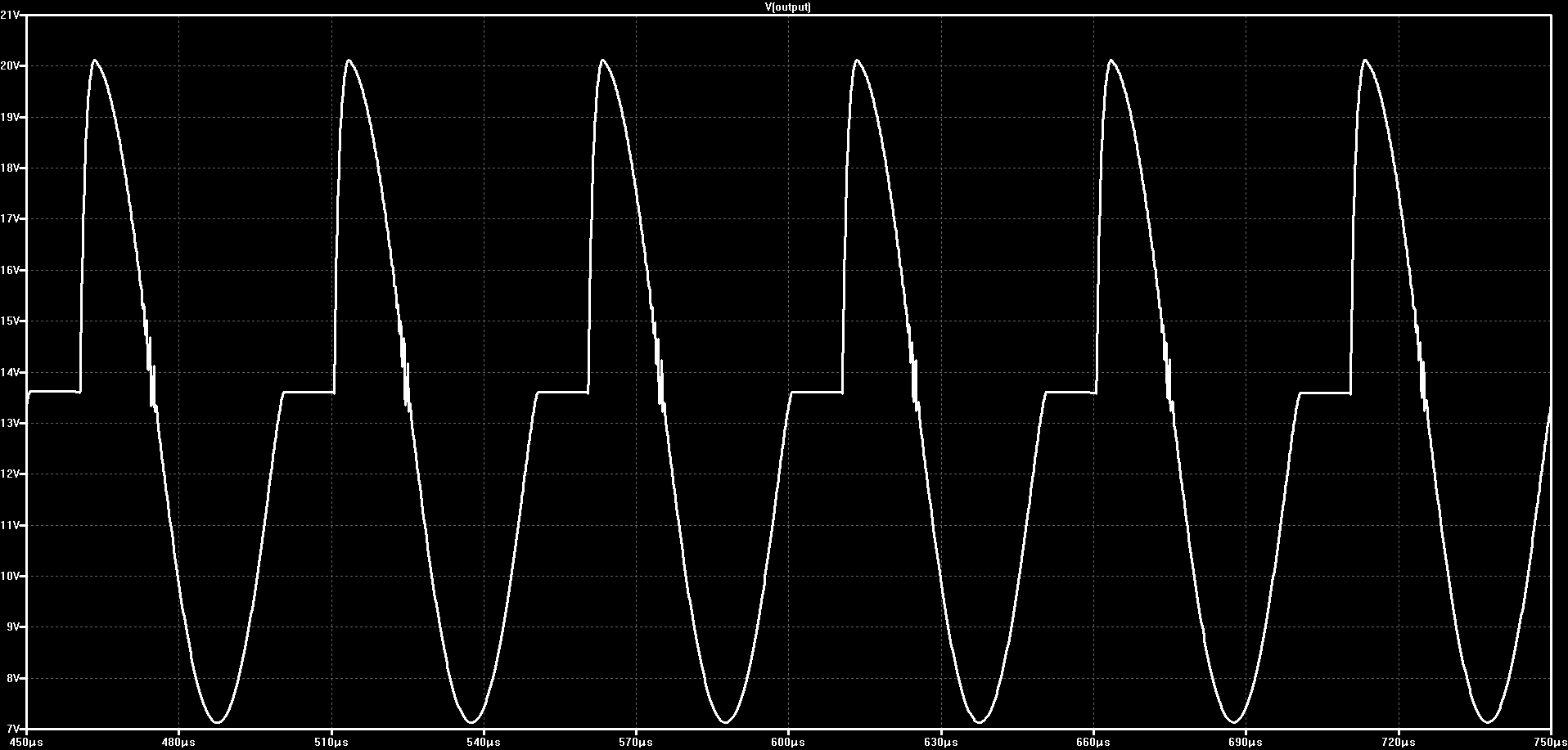

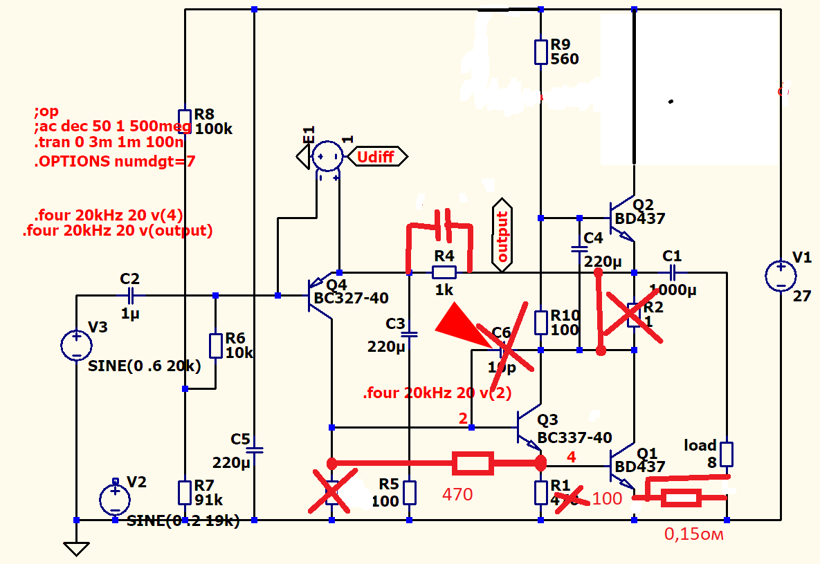

Токи выходников не одинаковы. Работает только верхний повторитель.
сделай R1=100ом вместо 470ом и будут одинаковые профессор
коррекцию лучше сделать кондером параллельно R4(резистор оос) будет выше первый полюс емкость 47....100р
в базы выходников по 2ом врезать или надеть ферритовые трубочки на базовые выводы
току добавить первому каскаду и применить динамическую нагрузку симульни и увидишь разницу
R2 выкинуть, он там как зайцу....лучше врезать 0,15ом в эмиттер нижнего выходника и прицепить нагрузку к эмиттеру

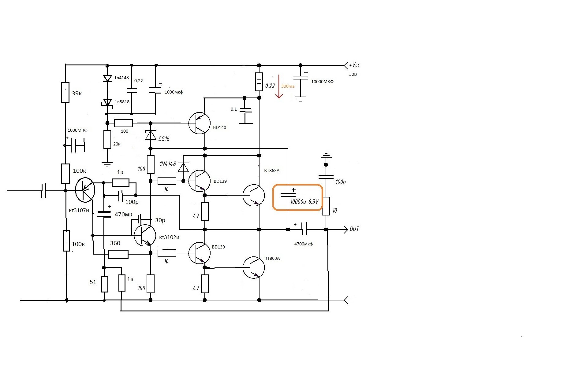

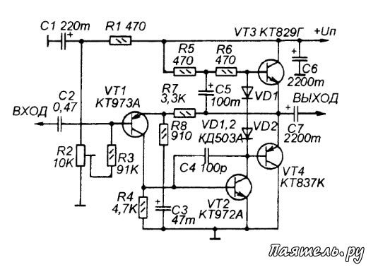

вот этот в ТЗ почти входит если на выход дарлингтоны в одном корпусе поставить будет на 5 транзисторах
но на много лучше и стабильнее причем 4тока покоя в нагрузку качает а не два
но в Аклассе и простой хорошо звучит тк акустика на много больше интермоды сыплет,поставить повторитель после РГ и радоваться звуку или дарлингтон из двух транзисторов на вход поставить,тогда в нагрузку не 470ом а 300ом поставить чтобы ток 2,2ма был
    106.3 KB · Просмотры: 108
в смысле хорошо звучит т к акустика на много больше интермоды сыплет?
интермоды акустики оставь тем кто с ней занимается. а если бы не сыпала то зазвучал бы дерьмово, делаем вывод, верно?

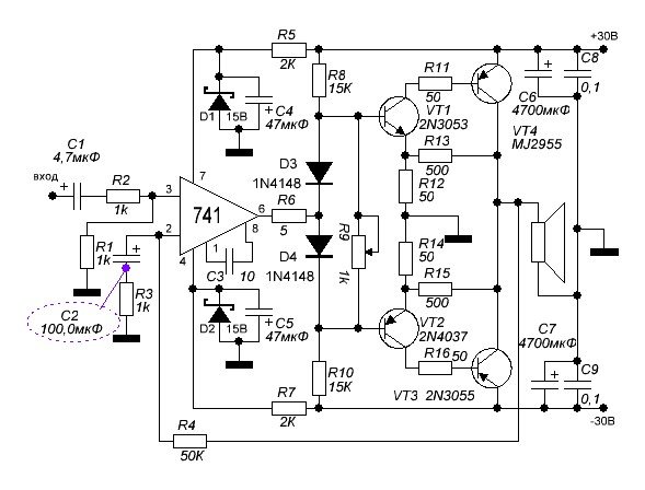

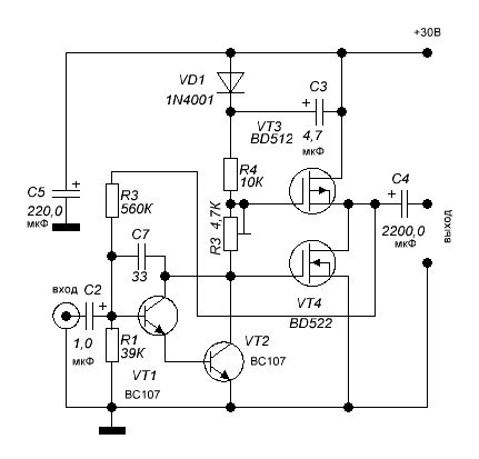

Юань, что ты муму порешь? NPN PNP и комплементарная двойка, вот и весь усилитель для бабушкиной радивы. К чему все твои страдания? Или у тебя транзисторы только одной проводимости? Могу прислать по горсточке.
Рабочая схема, автор может прокомментировать (если пожелает, он на форуме есть).
1. Р12 токи конские потребляет (симулировал подобное), - ликвидировать как класс и затворы открыть симметрично (чтоб ТП в "В" перевести).
2. ППКашку на 544уд2 прикрутить, петлевое разогнать - т. Жуковскому может интересно будет.
3. ИТ на резисторах оставить, диоды автор шунтировал - это гуд, но рассчитать применительно к узлу другие (с8, например).

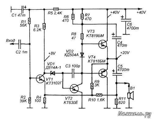

Вариант Петрова (выходные транзисторы-дарлингтоны).
Крутой журнал, в схеме на 3х транзисторах, 30% ошибок,(транзистор перевёрнут) оригинал выглядит чуть по-другому
