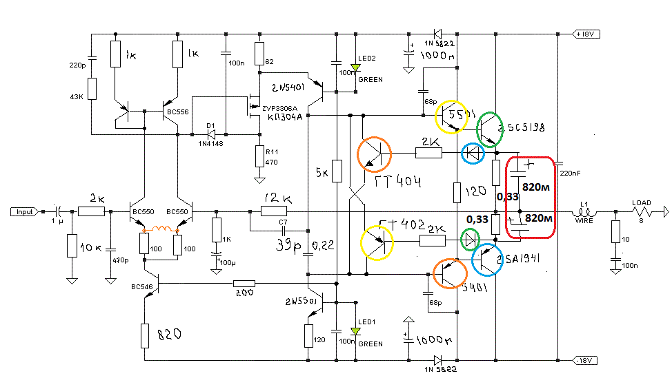

меня сейчас симметричная топология зацепила,нафиг тот диффкаскад, ОЭ симметр+каскод симметр+тройка и питание двухэтажное круто и просто
Кто тут и где про "ужасный AB" что-нибудь говорил?!
какой счетчик,кпд А чистого-50% кпд АВ-78% ну пусть кпд А при малой громкости 30% при общем потреблении 16вт разница ничтожна,а гнаться за большой мощностью не всем нужно причем спектр на малой мощности у того же усилителя(максимальная скажем 30вт а играем на 1...8вт) будет лучше,вобщем кто как хочет так и делает
вон лампы -там при 2вт расход на накал только 10 вт и никто не плачет,а нагрев-ну купите алюминия не так это и дорого,а зимой на пользу

те перед токовым ограничением,при малой громкости кпд может быть и 5% те потребляет 16вт в нагрузку идет всего 0,5 вт а 15,5вт рассеивается в виде тепла на радиаторах тк транзисторы почти все время закрыты и имеют большое сопротивление,а ток ведь постоянный,вот и греет,ток потребления не меняется при изменении громкости как в В и АВ
но в плане уровня максимальной громкости при которой усилитель остается в чистом а надо брать 50% для двухтактных схем,те 16 вт потребления дает 8вт мощности в нагрузку при условии что у Вас не завышено питание и оно недоиспользуется 32в способно выдать 12вт поэтому лучше снизить напряжение и чуть поднять ток,чтобы ограничения по току и напряжению примерно совпадали,это в случае невозможности перехода в АВ,как у Худа(таблица режимов Худа)

вся проблема удержать двойку при большом токе покоя от разогрева тк это не одиночные транзисторы как в Худе,поэтому применено непосредственное слежение за током с помощью шунтов,двойка на выходе еще положительно сказывается и на самой работе в А классе,чистом,тк у нее намного больше входное сопротивление и меньше нагружает УН,что хорошо для снижения искажений
можно еще попробовать снизить искажения переключения (это уже не штатный режим ) подобрав эмиттерные резисторы чтобы при токе покоя напряжение на каждом было примерно 0,2,,,0,3в и шунтировать диодами шоттки,чтобы они были на грани открытия,но еще закрыты,тогда при переходе в АВ они приоткроются и уменьшат этот переходной процесс,на вч где нужна большая скорость слежения,и шунты уже не поспевают отслеживать мгновенные изменения тока
добавил низкоимпедансные кондеры 820мкф(от материнок) параллельно эмиттерным резисторам,они улучшат плавность переключения на вч где шунты не успевают

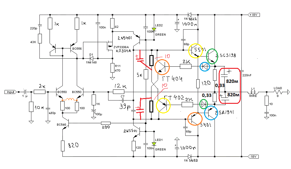

А что делать, когда сами токовые шунты, их порог открывания, сами зависят от температуры, к счастью, в полезную сторону, а не в сторону обвала.
можно кремний поставить,это ведь А класс и постоянка при токе 0,5а около 1в(0,33в на резисторах+0,65в на переходе одного нижнего транзистора) между б-э шунта,но шунт находится под малым напряжением и почти не греется а в жару полезно снизится ток покоя,можно еще в эмиттеры шунтов пару ом поставить(шунтировав также кондерами низкоимпедансными) запас по управляющему напряжению хороший

... возникает вопрос:
  • что это за "высокие частоты", что на них надо применять шунты такой немаленькой ёмкости?!
Да и вообще, - о каких "переключениях" может быть речь в УНЧ класса A, хоть бы даже и "экономичного"?! Там не может быть ничего подобного по определению.
на 10 кгц кондер 820мкф имеет 0,019ом это намного лучше 0,33ом
еще раз повторяю это пиковый режим для сохранения динамики по звуковому давлению чистый А до 8вт при токе 0,5А этого вполне достаточно,а на пиках переключение уже не заметно,лучше чем клип у Худа
Вот он, смотрящий за перегревом
у меня слежение за током а не перегревом,и нужно очень быстро реагировать

да мне по барабану,главное форма токов плавная,остальное оос выправит и то это на пиках, 8вт чистого А за глаза
Когда стал возиться с германием , всякой квазикомплеметарщиной и комариными токами покоя, затрахался смотреть на ту ступеньку выше 10 кил, уходящую с глаз на токах под сотню мА.
у германцев резики больше обычно,0,5,,,,2ом поэтому кондеры должны хорошо работать
На такое - возразить нечем, согласен.
форму тока посмотри,еще раз повторю и в АВ и сравни
и входное сопротивление ВК тоже сравни до 8вт у эконом А и чистого А
