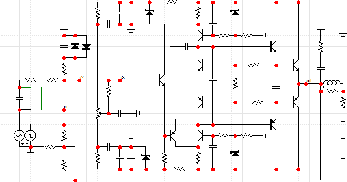

хорошо, будет чистый А со стабилизацией тока покоя,слово эконом убираем
Проблема не стояк, а його відсутність. ;)
а стояк не тот,а который неравномерность ачх вызывает,так вот в наушниках его нет в отличие от АС особенно в кубической комнате

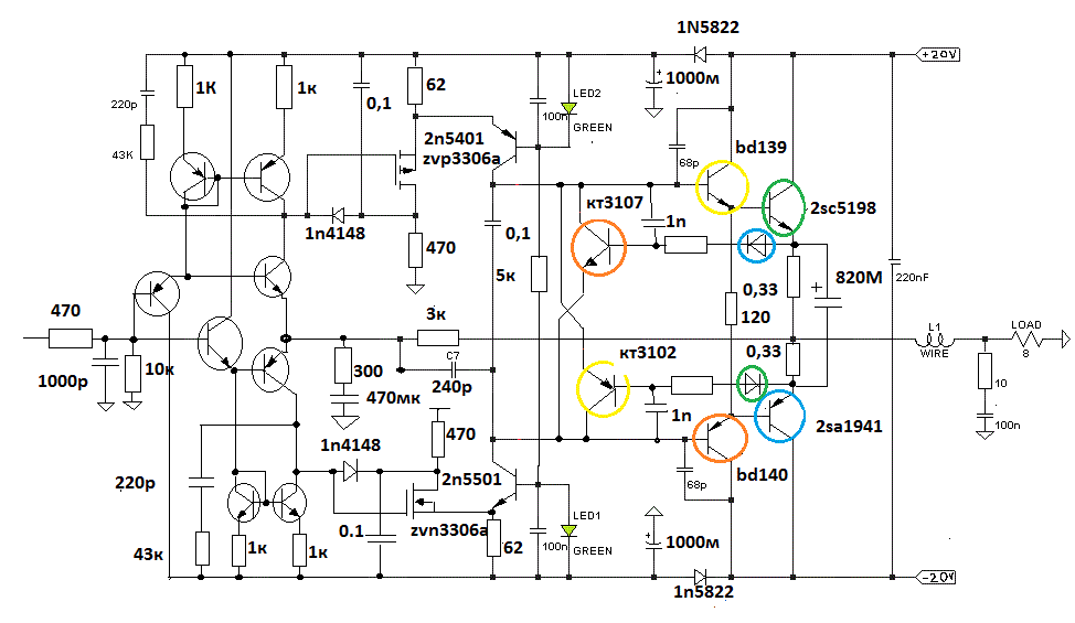

решил переделать в полностью симметричную схему
    26.7 KB · Просмотры: 121
как проблему стояков решили?

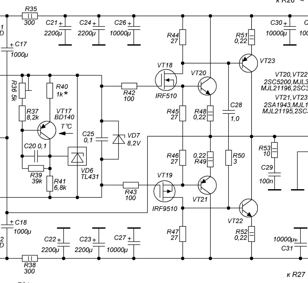

В усилителях с глубокой ОС режим ЭА имхо как пятая нога, в результирующей схеме разница не заметна, а обычная тройка Локанти даже может быть чуть лучше, у схемы в шапке ЭА тем более нет. А вот для мелкоосников ЭА может быть интересен, но его проще реализовать в псевдооднотакте (пример я кидал вам в другой ветке). Из двухтактных можете кстати посмотреть ВК у тов.Брагина в YES Гибрид, он заявляет о наличии эффекта ЭА

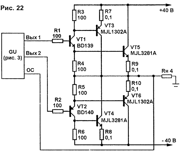

Лихое решение, вижу такое впервые. Смело и необычно.
    107.6 KB · Просмотры: 109
Токовый шунт простейший ЭА
проще не бывает

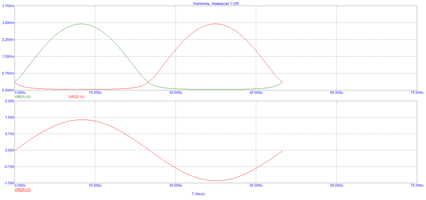

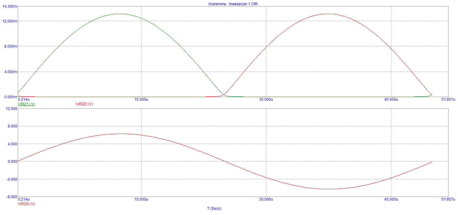

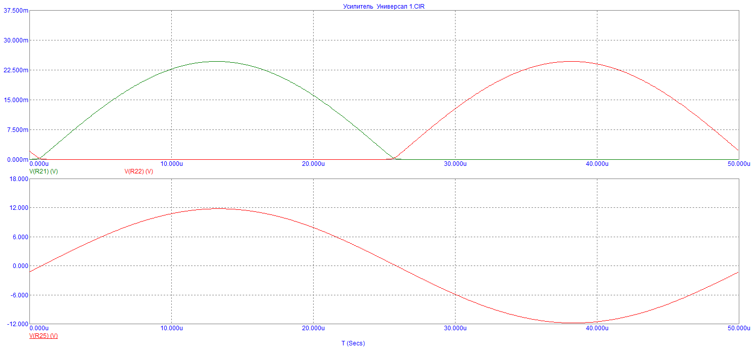

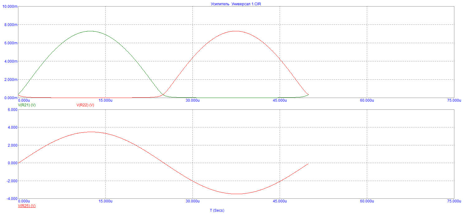

мне надо переделывать модель, а у меня проблемы. . суть супер а в отсутствии отсечки при малых токах покоя на малой и средней громкости. какие амперы. Другой качественный выход это vc5022 или ее дискретный аналог.Остальное в топку/

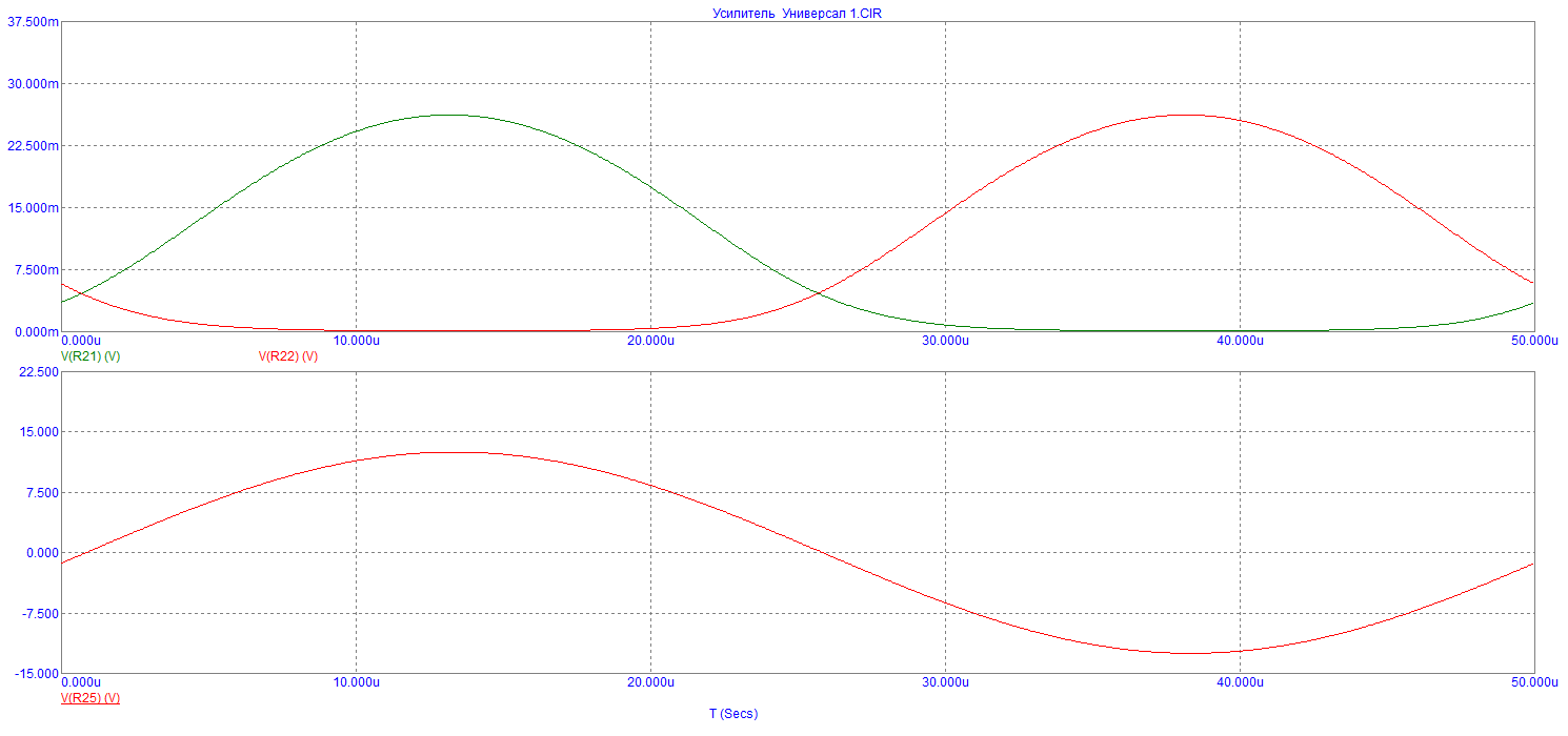

На базе универсала. Ток покоя 3ма на пару в 3 уровнях сигнала т для сравнения номиналка при 100ма ток покоя
    21.6 KB · Просмотры: 66
    21 KB · Просмотры: 67
    21.7 KB · Просмотры: 68
    21 KB · Просмотры: 64
    21.9 KB · Просмотры: 64
Ну только если эта отсечка на паре ватт не порождает лес гармоник, иначе это не экономичный А, а экономичный АВ :)
Суть ЭА в коротком спектре искажений которые он порождает
Шунт никакое не ЭА нихрена. Интересно какое ЭА будет работать при токе покоя в 450мкА?) На тебе ток.
Кг снижается . Подошва отрывается на синусе на резисторах эмиттерных. Одно .транзистор германиевый должон быть

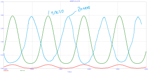

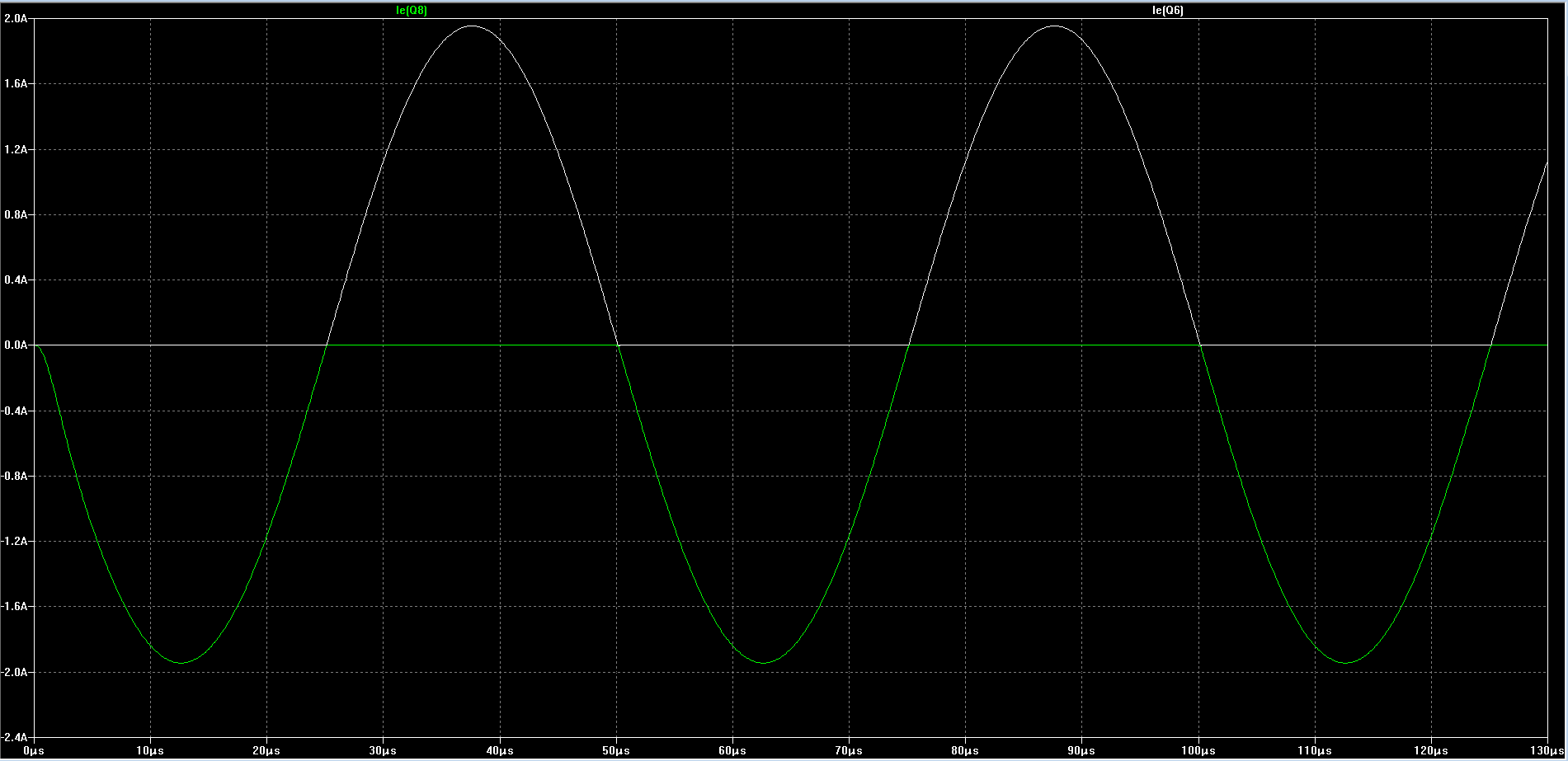

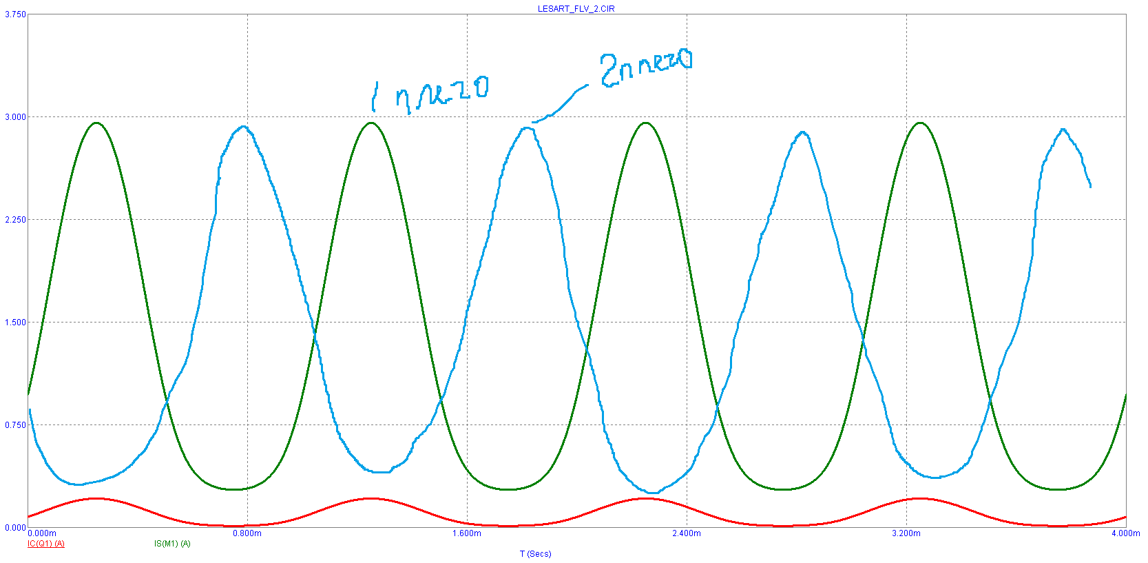

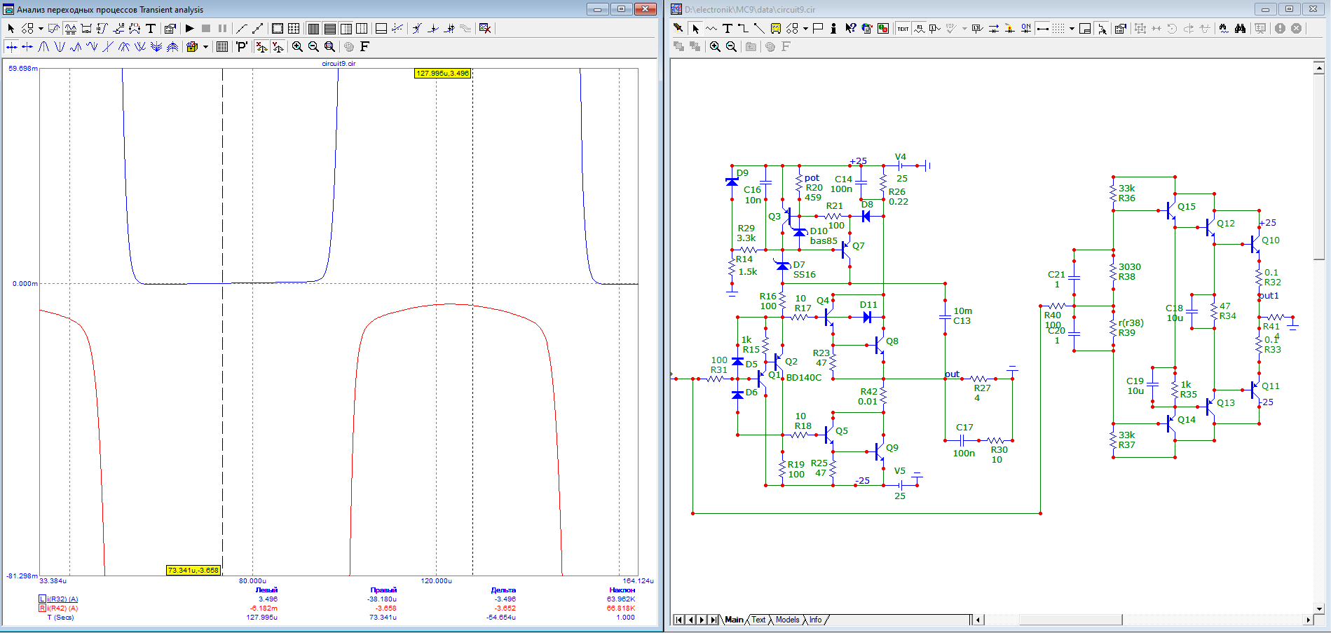

Вот разница токов плеч ЭА(красный) и АБ(синий) при равном токе покоя, выходной ток 3.5А(ампл). То есть на мощности 25 Вт.
Ещё ВК по топологии Никитина проявляет подобный эффект. Выходной ток 3.5А (ампл), токи покоя равны
Я сравнивал на универсале. Как более схожем с усями с ЭА. 3 пары выходников. Резисторы 0.1ом.
В принципе токовый шуньт задачу вполне решает

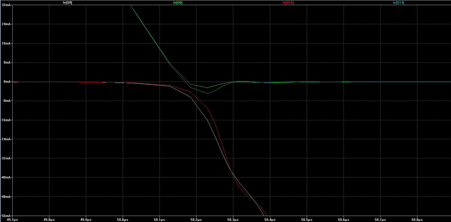

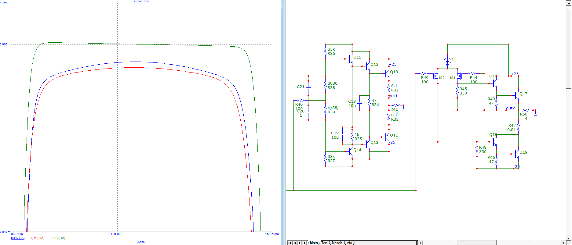

сделайте ток покоя 1а и покажите форму тока в коллекторе выходника,с эмиттерными резисторами,без них все хорошо в ав даже,можно на резисторе 0,1ом в коллекторе напряжение
у меня разве не шунт? два шунта параллельно да еще с выходного тока берут сигнал а не с предвыхода
должно быть вот так
    30.4 KB · Просмотры: 92
плохо видно
должно быть вот так

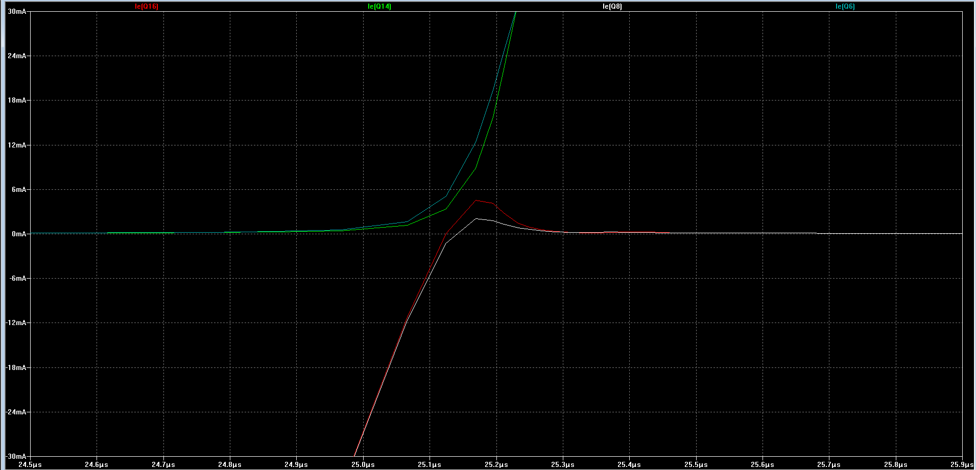

Усилителю в классе B сделать ток покоя 1А? На кой такой хрен?)
посмотреть какой там эконом с коротким спектром,это проверить качество работы при жестком переключении на большом токе
нормальный эа дает форму как я нарисовал выше,все плавно без крутых изломов
делал выходник по идее А.Лайкова, но на латералах, форма ограниченного сигнала именно такая, скругленные углы.
ток покоя то тут причём:? Ток выходной легко увидеть на графиках. А ток покоя? Какое переключение на ампере?)
вот именно при ампере в эа плавное переключение,а в ав трэш
параллельник с батарейкой нормально переключается
поэтому и ставят на эмиттерных резисторах в ав 26мв если больше то плохое переключение
