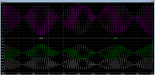

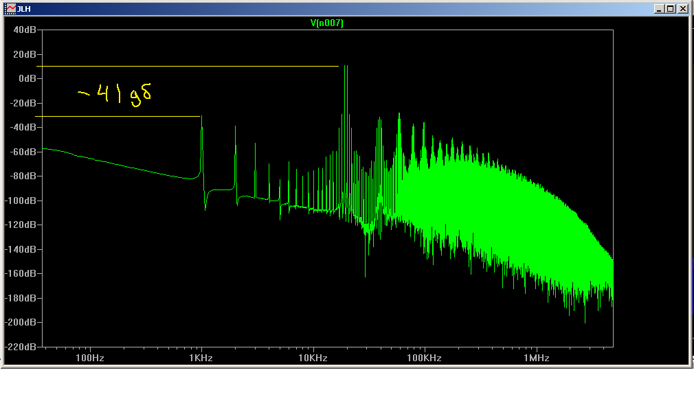

вот интермоды вашего худа на 16ом нагрузку и многим нравится,думаю у Пасса при Кг=1% при 10вт не меньше
скажем так до 8вт при токе 0,5а он работает в чистом А,а выше переходит в АВ,а вот Худ в АВ не перейдет ВООБЩЕ,наступает ограничение

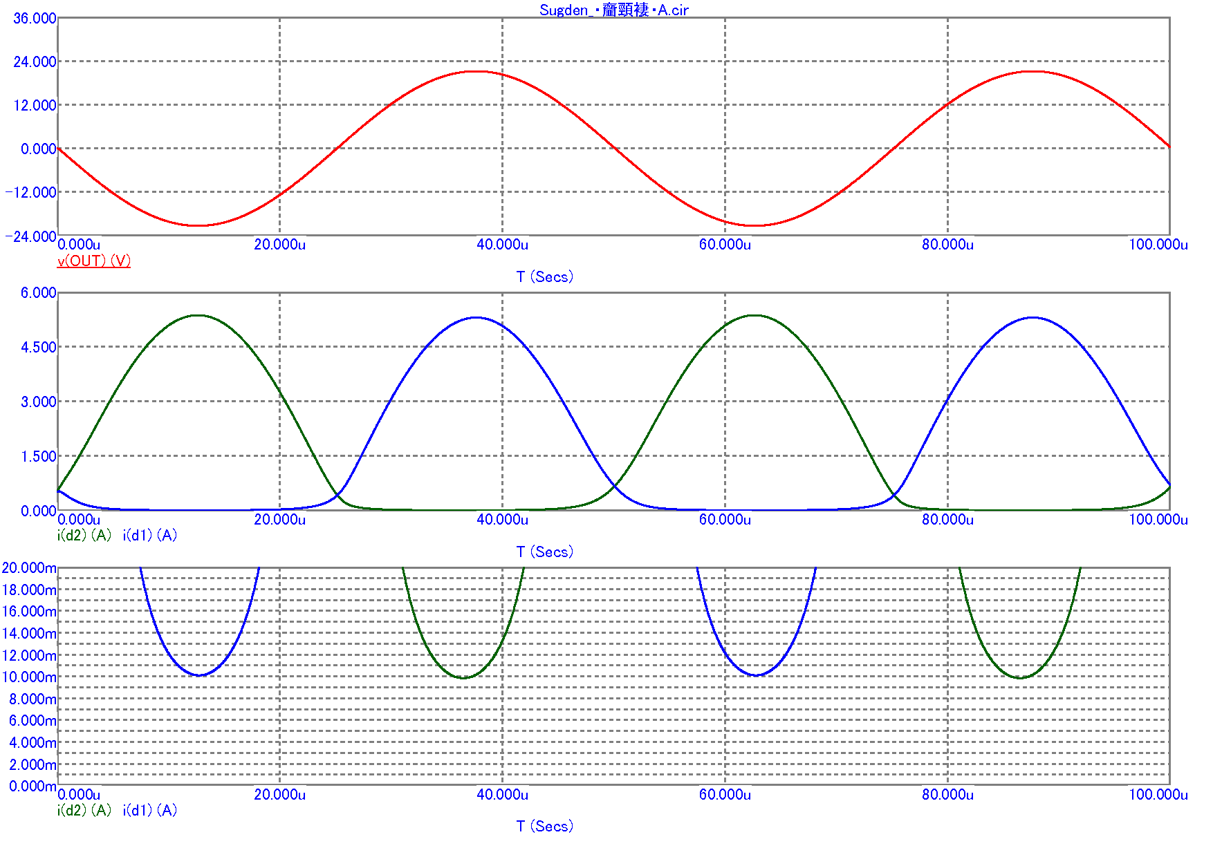

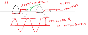

вот как работает плечо в разных классах
в обычном ав -резко с отсечкой закрывается
в экономичном А плавно но все равно закрывается
в чистом А никогда не закрывается
никогда не говори "никогда".)
Комплементарная тройка в классе АБ, ток покоя 74мА, нагрузка 4 ома. Хотелось бы узнать где она резко закрывается? Это ты с квази путаешь. Или тебя Петров покусал.

на 1кгц спектр ниочем интермоды 19+20кг я привел и это на 16ом на 4ом плачевно
все равно есть переключение на малой мощности,иначе класс А никто бы не делал,но в глубокоооснике это вылечено высоким полюсом и очень глубокой оос на вч
параллельник более менее годится на мелкую ось там плавно,но у него мого других боков,меньше амплитуда макс,экономичность в ав тоже хуже тройки
На малой мощности выходной каскад АБ переходит в класс А. Или наоборот, на большой в АБ, это как больше нравится.

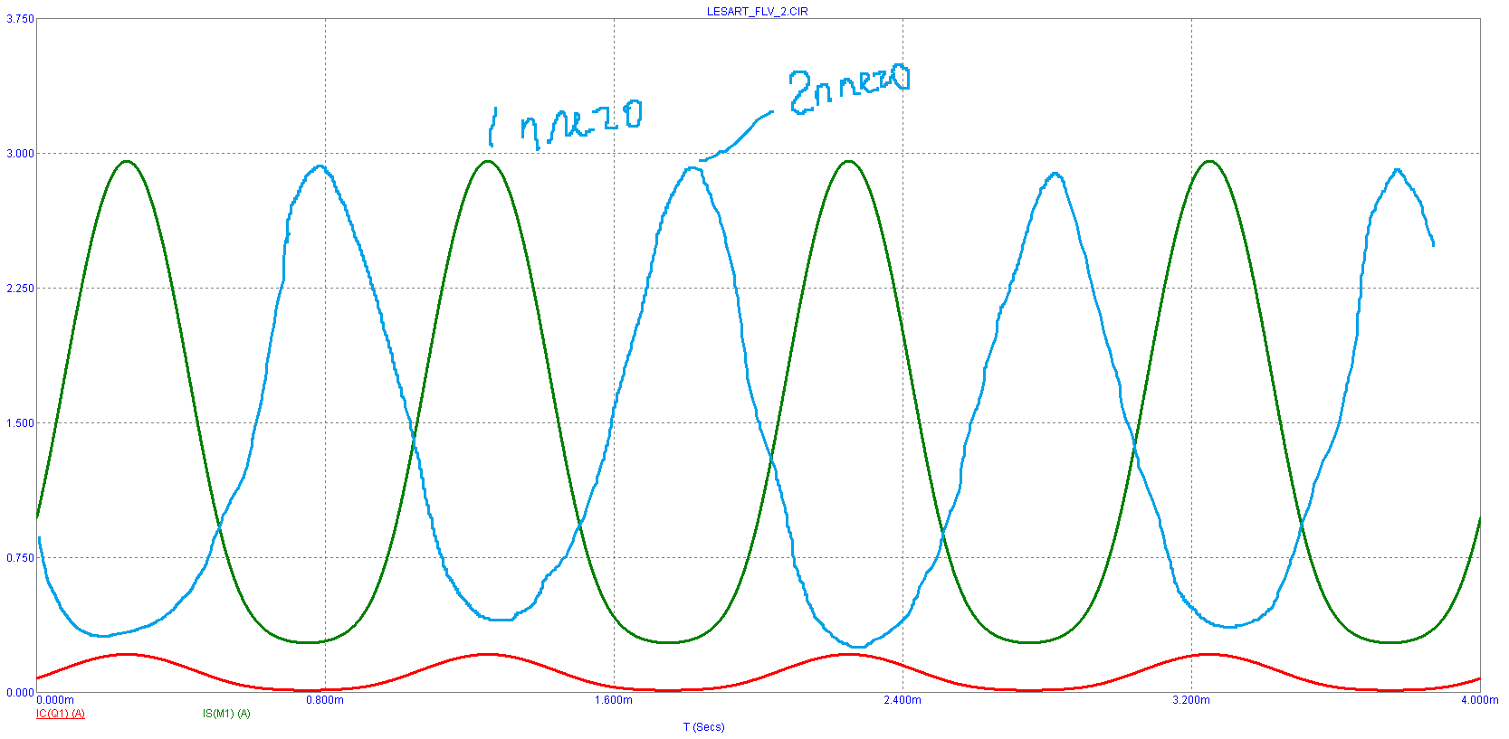

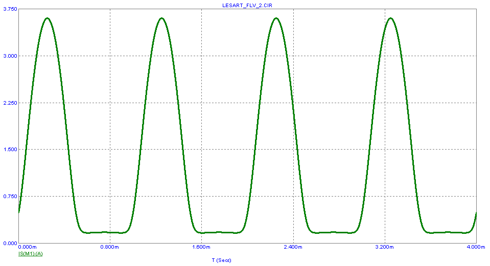

вот форма тока в плече экономичного А,второе плечо зеркально с той же формой,плавные линии нелинейности и оос их легко исправляет
в чистом А форма -чистая симметричная синусоида
через нагрузку течет сумма токов плеч ,тут вверху острая внизу тупая в сумме дают синусоиду
а в чистом А две синусоиды складываются симметричные одинаковые,вот и выходит 1а через нагрузку а не 0,5а что от блока берет
Всё верно, в этом и суть режима экономичного класса A. И для него достаточно величины тока покоя не более ~60mA через каждый выходной транзистор.
Никаких шестисот миллиампер не требуется, назвать схему из первого сообщения ветки - "экономичной" - можно только первого апреля.

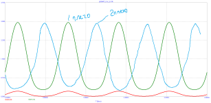

при 60ма уже вот так,но все равно хорошо нет изломов все плавно
    26.8 KB · Просмотры: 79
    40.2 KB · Просмотры: 112
Эти картинки про схему из первого сообщения?
нет это первые попавшиеся чтобы принцип показать
из схемы нет ослика сейчас посмотреть,но симе я смотрел раньше было не плохо на не очень высоких частотах
вообще надо врезать в коллектор резистор 1ом и смотреть осликом форму тока на нем
Дело не столько в изломах, сколько в том, что в неактивном плече транзисторы ВК остаются в активном режиме: им не надо перезаряжать ёмкость Сбэ. Разница должна проявиться в более приятно спадающем спектре гармоник. Сам принцим ЭА по отношению к кремниевым биполярам вполне правильный. Кстати, по отношению к полевикам - тоже. Входные ёмкости у стандартных мощных полевиков не меньше, чем Сбэ у биполярных. Однако, появляющиеся неудобства и усложнение схем при внедрении ЭА привели к тотальной победе клонов Империи класса АВ, это - исторический факт.
это и есть результат отсутствия изломов в форме тока ведь он течет через нагрузку и является конечным результатом а причины -перезаряд емкостей и тп можно не вникать,ток плавно меняется-оос успевает его подправлять
но я особо не гнался за эконом А,главная задача контроль тока скажем 0,6а а не то 0,5,то 0,7а и возможность резкие всплески играть без ограничения,тк слушаю менее 5вт и 8вт чистого А за глаза
