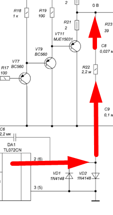

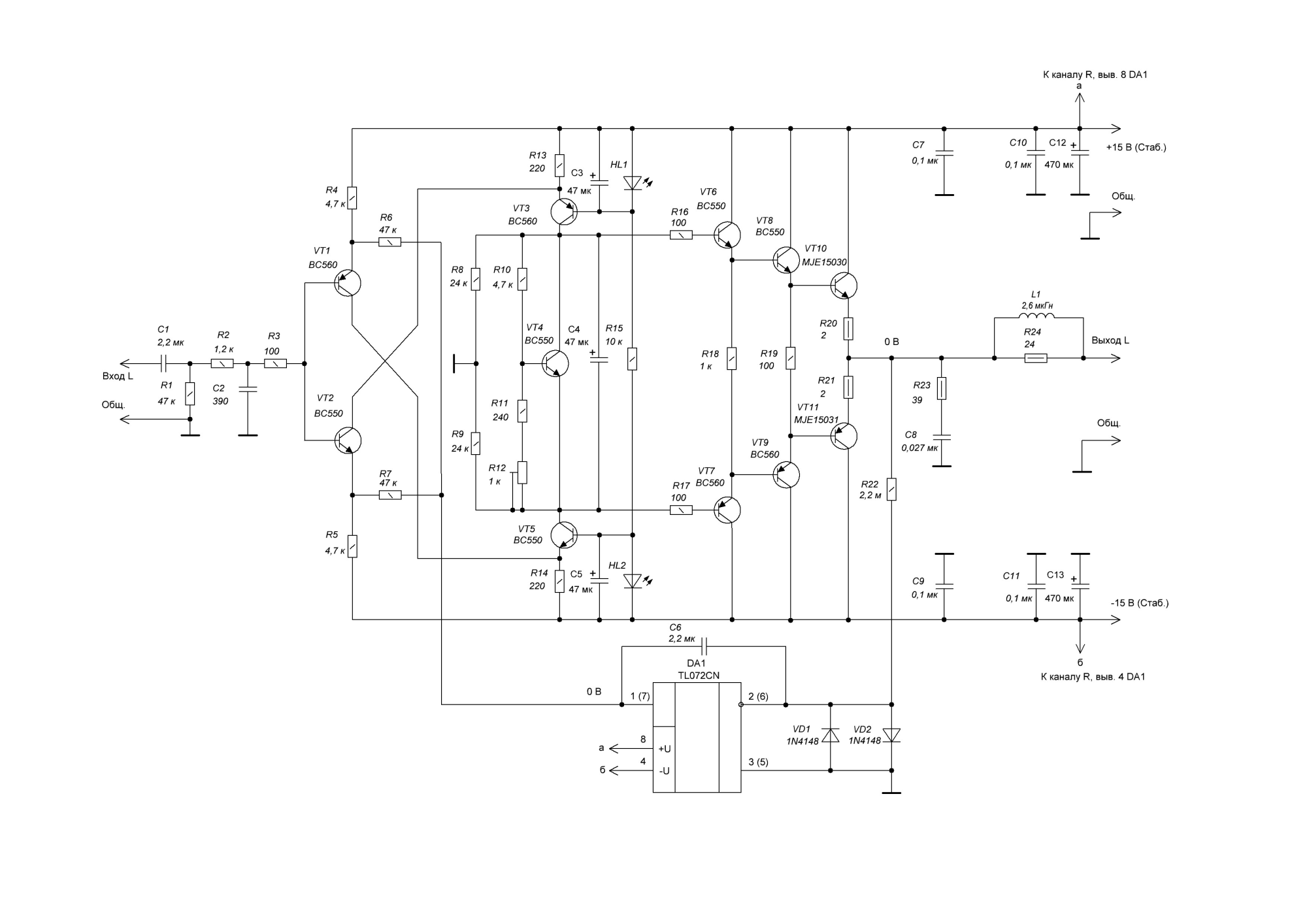

Вам на обсуждение.

Однокаскадный УН вдруг стал сверхлинейным. Почему вы так решили?

зачем R20 .R21 аж по 2ом? чем меньше тем меньше ступенька

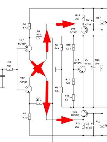

Усиление единственного каскада нужно задавить R8IIR9 и раскачка на BC550/560. Браво! _clapssmile_10

У повторителя есть характерный признак, 100% ос по напряжению. Ещё повторитель является источником напряжения.
Нужно всмотреться. Ага. Вход по схеме с ОБ, или скорее с разделенной нагрузкой, следующий с ОБ. Входной с куриным усилением, основное усиление - второй каскад.

А что мало усиление?оу присутствует как и положено,что то молчат свеххлинейщики.

Так это для наушников усилитель.

Есть на просторах симетричный безосник Master KD B5 называется, тоже простой, но там ун оэ-оэ.
ОУ ноль держит, это интегратор. Не усиливает звуки.
Именно этот усиливает слегка. Очень простой интегратор, всю кашу безосную он здесь 100% испортит.

У меня получилось 60 раз

Входные - повторители , не усилители. Мдя.
И куда же они повторяют? (участливо относясь к тяжёлому состоянию гуру форума).
А! Они повторяют сигнал к выходу ОУ! А со входа ОУ он снимается и через 2,2 МОма идёт на выход!
Заковыристо мыслит Бокарёв. Не так глупо, не так глупо.
Потому, что он - безООСный, и должен вносить кучу искажений.

Насправді, симетричний зламаний (або розігнутий, кому як більш зрручно) каскод то гарна штука. І з точки зору досяжного підсилення, і з точки зору CMRR та PSRR, даруйте мою французьку. Також такий підсилювач матиме широченну смугу підсилення і високу та симетричну швидкість зміни сигналу в обох напрямках.
Запорука надлінійності вже майорить за обрієм. Залишилось привести запропоноване непорозуміння до ладу.
Децибел 80 в петлю з нього можна зняти. Але, аби це стало повноцінним підсилювачем, кількість транзисторів доведеться подвоїти.

Ти схибив, Вікторе. Vita могла би бути гарним прототипом. ;) Але, то лише каркас. Його доопрацьовувати потрібно і можна отримати пристойний підсилювач.
Алексане, знайдіть десять відмінностей від наведеної вами схеми.

Да нормально все работает,вот будет время и твой усилитель проверим в железе,мне его схема понравилась.
Хуан Пабло
20 Янв 2024
297
749
34
Тогда лучше с него и начните. Выглядит более жизнеспособно в сравнении со схемой в топике.

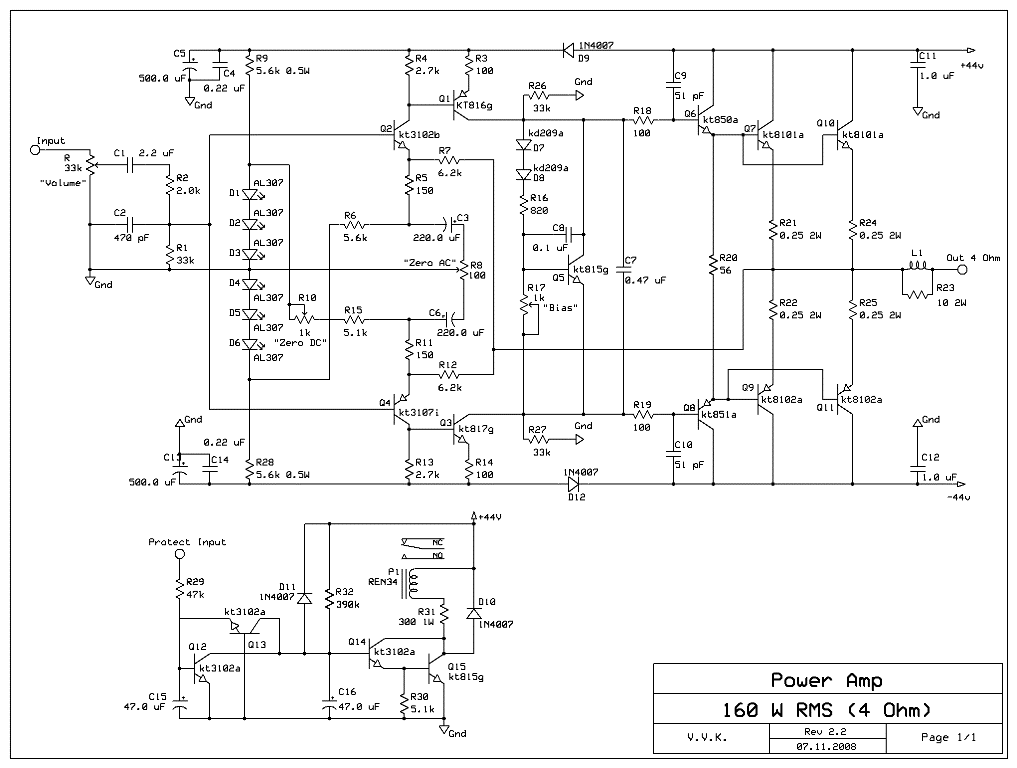

Вот у кого есть звук.

Так я через него сейчас слушаю музыку.
