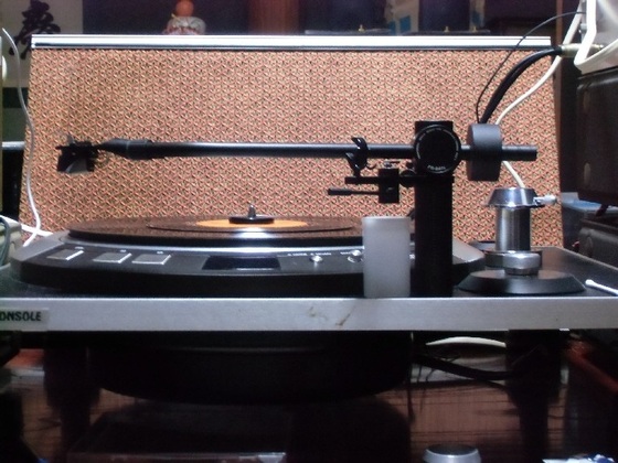

наткнулся на японский метод проверки динамических тонармов , в частности фиделити ресерч , тонарм устанавливается в нулевой баланс ,а потом его переворачивают и баланс должен остаться нулевой , я честно не проверял отправил знакомому у которого тонарм такой пусть покрутит

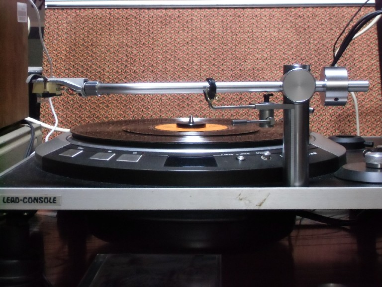

вот перевод с японского
Настоящий динамический балансир должен иметь центр тяжести движущейся части, совпадающий с осью вращения.
На фото рука снаряд (включая картридж) смещает центр тяжести.
Масса смещена выше центральной линии трубы руки.
По внешнему виду центр тяжести руки кажется расположенным над вертикальной осью вращения.
Но может ли это быть причиной того, что он теряет равновесие при переворачивании, как на фото ниже?
в любом случае,
Серия FR64 не похожа на настоящий динамический балансир.​

при перевороте шелла тонарм перевороте шелла тонарм отклоняется вверх
