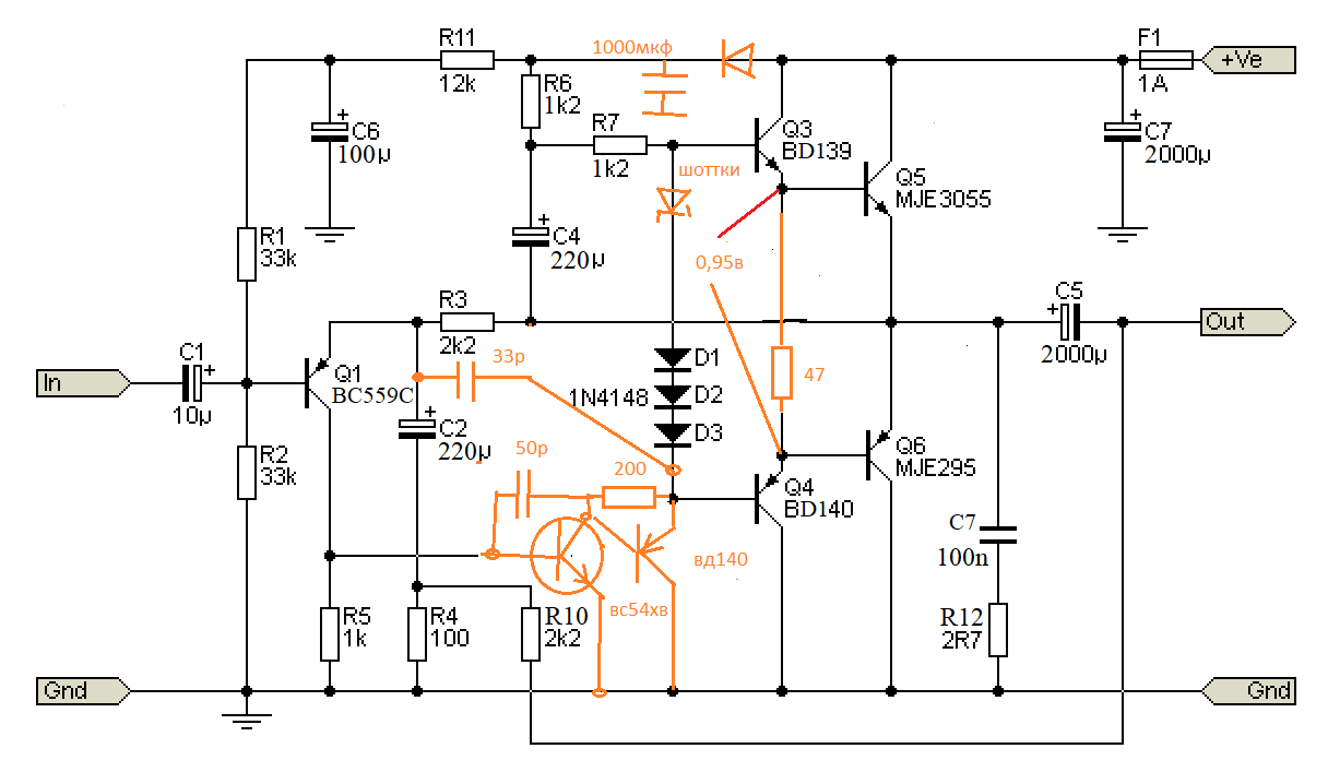

Каким опытом? Как нарисовать и вытравить на стеклотекстолите кучку квадратиков?
Хотел спросить у вас, а где вы взяли эту схему параллельника? Кто вам подсказал такие номиналы конденсаторов вольтдобавки (на схеме 0.22мкФ, на макете 1мкФ) и кто вас научил в первую пару ставить мелкие транзисторы?

не сказал бы что тут первыми стоят прям крупные.

Здесь коммутирующий диод V5. В последующих схемах Агеев применил более линейное решение - вольтдобавку в эмиттерах предвыходников и транзисторы с одинаковой площадью кристалла выход/предвыход. Подробнее почему такое решение лучше можно почитать в Радио N8, 1985 г, стр. 26-27. Однако вопрос тотже - как в схеме вольтдобавки оказались конденcаторы по 1 мкФ?
А где по 1мкФ? на бумажке нарисованы 0.22, а на платке я разглядеть не смог. Вообще зря ты такие вещи спрашиваешь. Чтобы понять откуда- нужно собрать вот то что на бумажке, а затем конденсаторы на слух подбирать. Это же очевидно. Вот интересно, можно , например, СЛА Агеева на слух спроектировать, и сколько это займёт времени в ведрах горелых транзисторов? :unsure:

А где по 1мкФ? на бумажке нарисованы 0.22, а на платке я разглядеть не смог. Вообще зря ты такие вещи спрашиваешь...
На нижнем белом кондёре отчётливо видно 1 мкФ+-10% (надпись вверх ногами). Лучше один раз увидеть и не творить всякую дичь. И даже с такими номиналами на НЧ будет более раннее ограничение сигнала - помогает, кстати, ещё один кондёр 2200 - 3300 мкФ между базами выходников.
Схема работает на сотнях кгц, отсюда такие емкости вольтдобавки. Мелкие транзисторы взяты для экономии больших, по совету автора усилителя из Радио 2 за 1987г, Агеева. там в конце статьи есть примечание.

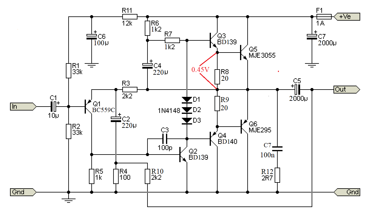

Здравствуйте. Лет 5 назад собирал Проект-217 Элиота, но ввиду отсутствия высокоскоростных диодов, звучал он на средней громкости не очень убедительно. Пришлось, как всегда заняться упрощением. Получился отличный Б-класс, слушал пару лет.

Я сделал бы иначе. Врезал бы резисторы в долю Ома в эмиттеры выходных транзисторов, базовые резисторы оставил бы на 15-20 Ом, заодно увеличил бы ток через драйверный транзистор раз в 10. На малых уровнях ток в нагрузку обеспечивает предоконечная пара, далее включаются выходные транзисторы, за счет начального тока ступенька проявится не так резко.
Я в принципе так и делал вначале, но никакой разницы не услышал. Резисторы в 1.2к отлично справлялись. Да и бета у предвыходных транзисторов была довольно большая для нагрузки 20+8 ом. Кстати пока ждал с али выходные транзисторы, слушал без них.
вот так сделайте

Постольку поскольку схема не особо сложная, то и коррекция ейная легко меняется, к примеру, можно выпаять С3 и впаять кондёр на 22пФ параллельно резистору R3.
а можно ещё сделать вот так:

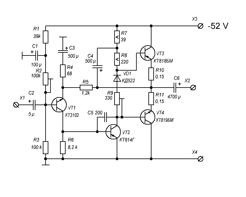

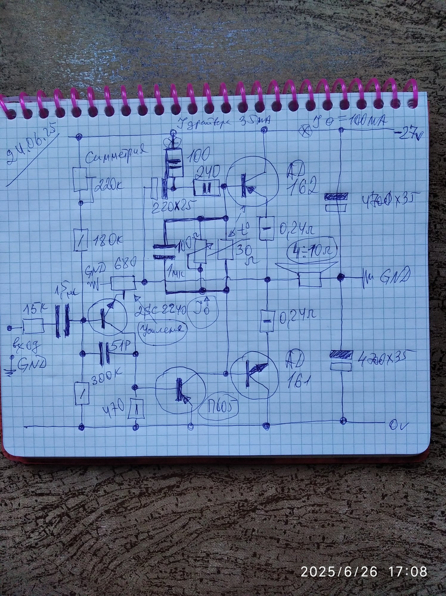

Недавно смакетил и послушал схему на германии и кремнии в идеологии усилителя Singleton , на выходе не двойка, а просто единица. пара комплементарная. Ток драйвера сделал 35ма, его хватило для работы усилителя от 10 до 4 Ом нагрузки. Схема проще не бывает, настраивается легко, устойчивая без лишней обвески. Но интересный факт, на германиевой паре AD161-AD162 звук обретает прекрасный басовый фундамент, которого нет на кремнии.
Основа усилителя- статья из журнала Радио , автор Иван Акулиничев.
Много интересных решений собрано в этой простой схеме. Единственное. что сделал я- убрал цепь ПОС на низкой частоте, без нее переходная характеристика совершенно достаточная. И завел термостабилизацию на терморезисторе. Входное сопротивление усилителя под 150 килоом, выход на колонки безопасный, не нужна защита на реле.
соберите в другой полярности и вместо п605 кт 602б,а еще лучше после кт602б добавить повторитель на п609а перед ВК,тогда ток кт602б можно снизить до 2,,,3ма
и можно ставить маломощные кт3102,вс5хх 2240 входное УНа вырастет а паразитный миллер у них меньше чем у п 605

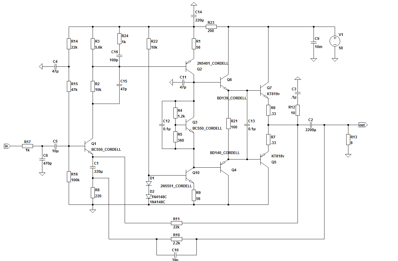

Кажется эта схема похожа
Спасибо, вы нашли мне ту самую схему, идея которой мне очень понравилась. Но из всех имеющихся в коллекции кремниевых пар эти 818-819 оказались самыми неважными по частотным свойствам. Лучшие -Toshiba A1941-C5198

если нет ад162\161 можно попробовать гт703 гт705 и перед ними повторитель на п605а с током 75,,,,100ма после УНа ,первые два каскада лучше на кремнии сделать
