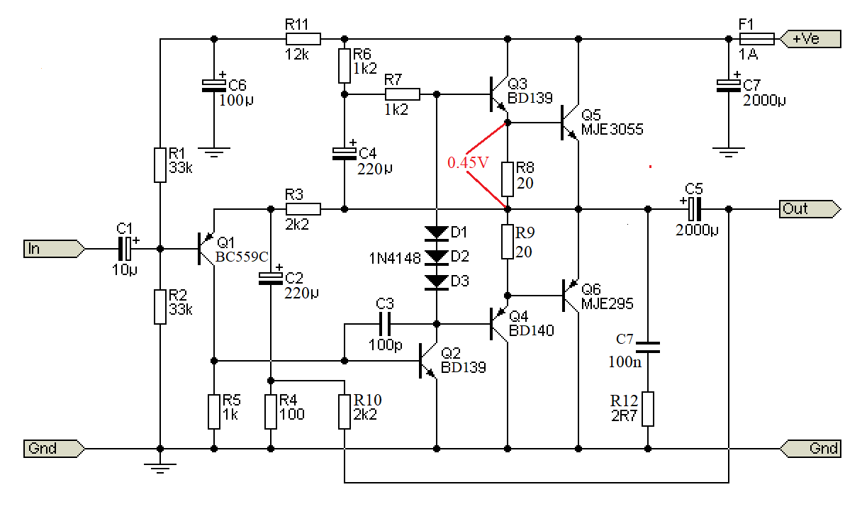

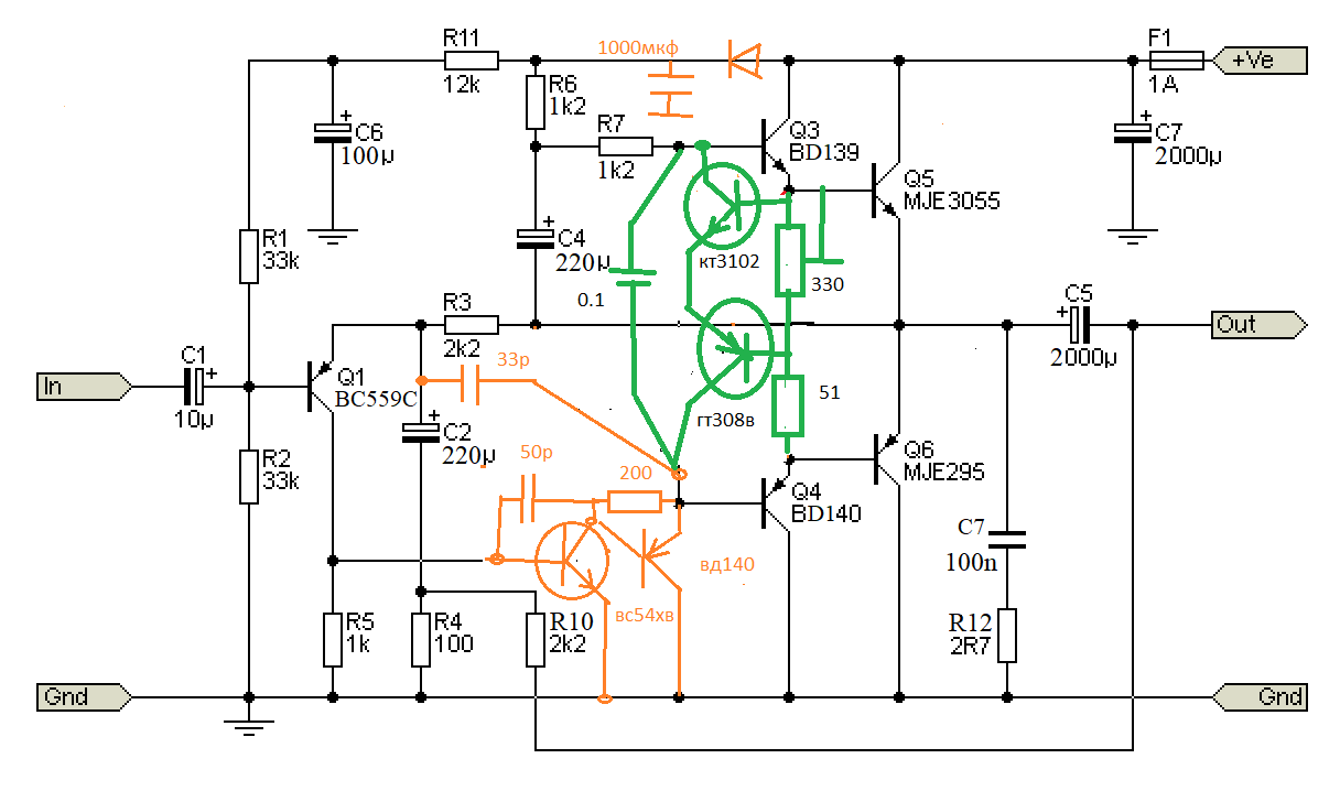

единички хороши частотными свойствами,дарлингтоны намного медленнее
если нет ад162\161 можно попробовать гт703 гт705 и перед ними повторитель на п605а с током 75,,,,100ма после УНа ,первые два каскада лучше на кремнии сделать
Единички ничем не хороши. Почему? ой частотные свовства у них. Ну так ты перед ними пытаешься всё равно повторитель тыкать, с охерительным током превращая хотя бы в убогую двойку. А всё отчего? Частота оно хорошо конечно, но входное сопротивление и чудовищная входная ёмкость мощных транзисторов превращают УН в тыкву. Почти в резистор без какого либо усиления, причём в резистор нелинейный до крайности. Предлагаю эту тему слить в унитаз вместе с поделками гр. Бокарёва.
только одни тыкают единицу на выход а потом нахваливают получившийся звук как из ведра, другие рисуют в паинте хрен знает чего, а третьи выкладывают схему которую сами проектировали паяли и замеры делали. и слушали кстати. smile_11
И что удивительно, это всё один и тот же человек. Загадка природы.
а где взять вч комплементарный германий,если кроме гт703\705 ничего нет? вот и тыкаем повторитель в А классе на п609,после ун- будет приличная "двойка" на германии,ун и входной кремниевые,будет хорошо звучать
вот именно,потому и тыкаем повторитель на вч транзисторе п609
конечно повторительп609 +двойка гт404\г705 гт402\гт703 немного лучше тк 402\404 чуть быстрее 703\705 и будет псевдотройка
тех задание вк на германии,пипл хочет германия)))))
его даже если он у тебя есть- на помойку надо отнесть. нахрена его где то брать то? :unsure:

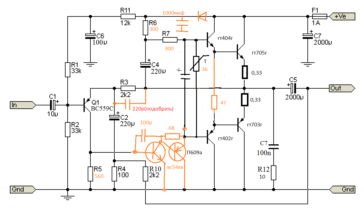

вот так эта схема будет звучать очень хорошо,питание 30в
    32.6 KB · Просмотры: 100
клясться грех)))критерий истины-практика,собрать и послушать
Такого фуфла я в детстве наслушался ,Аккорд-201 как живой перед глазами . Из за того что ты один транзисторчик поменял на другой твоя телега не полетит ,
во первых граничная 703\705 12кгц ,а в аккорде п214 с частотой 5кгц,во вторых это комплементар а не квази-ступенька меньше,в третьих тут быстрый повторитель перед вк с большим током покоя на п609,что делает ВК близким к тройке(на тройку нет быстрой пары германиевой),а усиление по напряжению
на быстром кремнии с высокой бэтой
так что аккорд и рядом не стоит
по питанию стоит диод и конденсатор 1000мкф,что уменьшает просадку питающего напряжения УН при пиках мощности,если бп слабоват и без стаба
если найти ад161\162 то будет еще лучше эта схема работать,можно даже без гт402\404 тк у АД162\161 очень высокая бэта и частота 30...40кгц

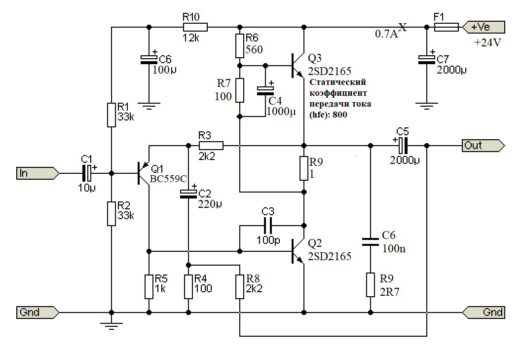

Проект 217 Рода Эллиотта. Как заявил автор, усилитель предназначен для экспериментов. Продолжаю укорачивать схему.

Подобная схема у итальянца есть, имя вспомню, , А ! Флавио Деллепиане , там выходное сопротивление не понравилось. Высокое запредельно.
Нижний транзистор по схеме ОЭ, верхний непойми что. Результат мутный.

Ровно тут два косяка: резистор 1 Ом в коллекторе Т2, включенный последовательно с нагрузкой, и проблемы с искажениями на переключении плечей при работе на низкоомную нагрузку.
Если бы так всё было просто, как он пишет, электроника закончилась бы ещё вчера.

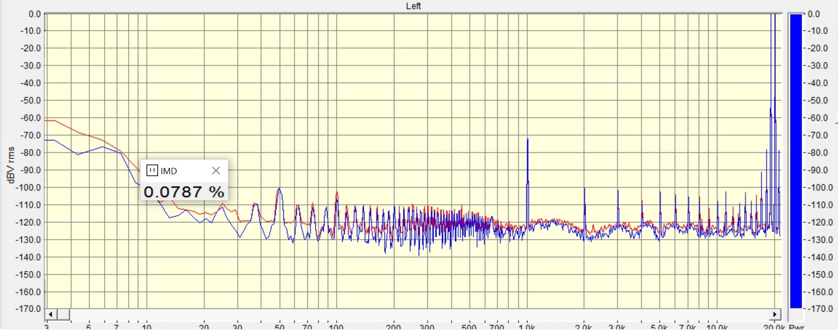

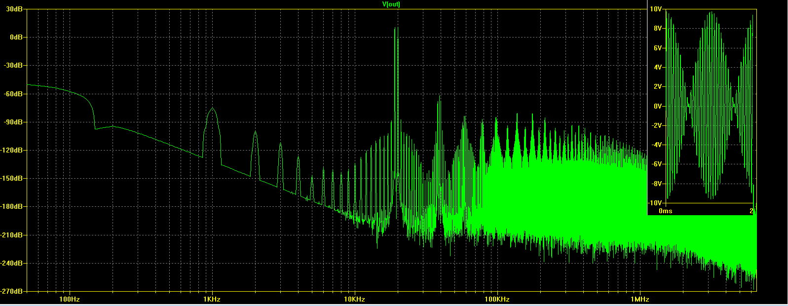

Ну, и показал бы разницу: было - стало, в петлевом и в искажениях. Болше данных - легче выбор. Ну, и, хорошо бы, чтоб хозяин внёс изменения и сказал про звук - а мы сопоставили данные графики и органолептики.
Да пожалуста. Было: в модели понятно, не собирал.
стало:
Всё это описано вот тут:
а продолжение тут:

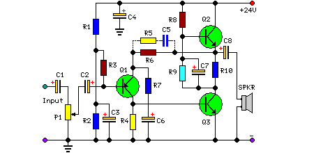

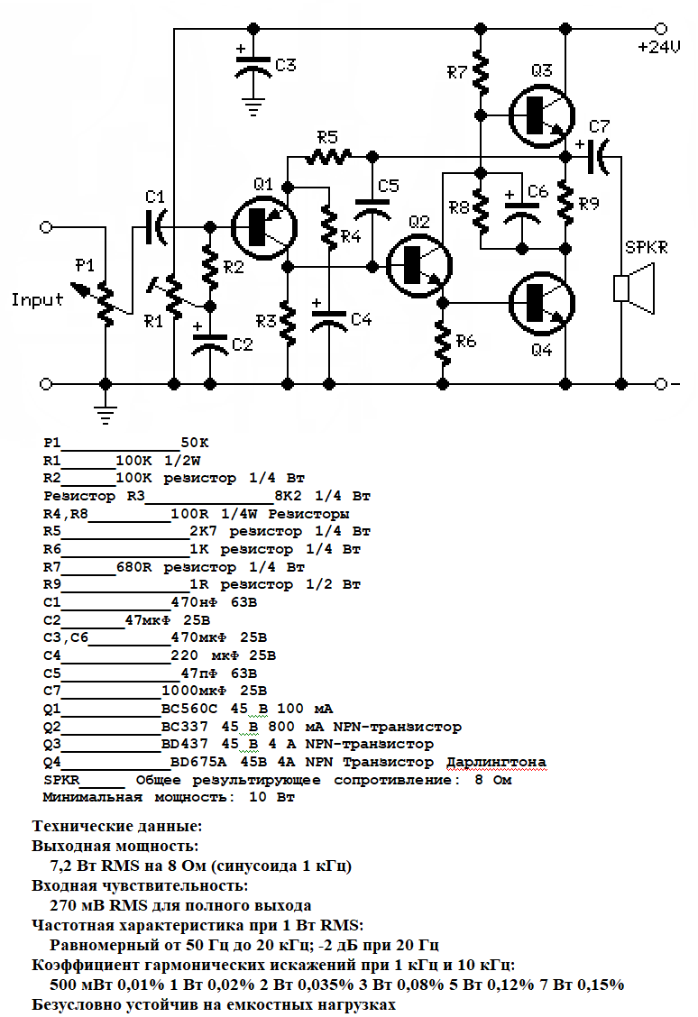

Как телефонный усилитель- да. Остальное сомнительно.
    9.2 KB · Просмотры: 65
    73.7 KB · Просмотры: 70
    90.4 KB · Просмотры: 70

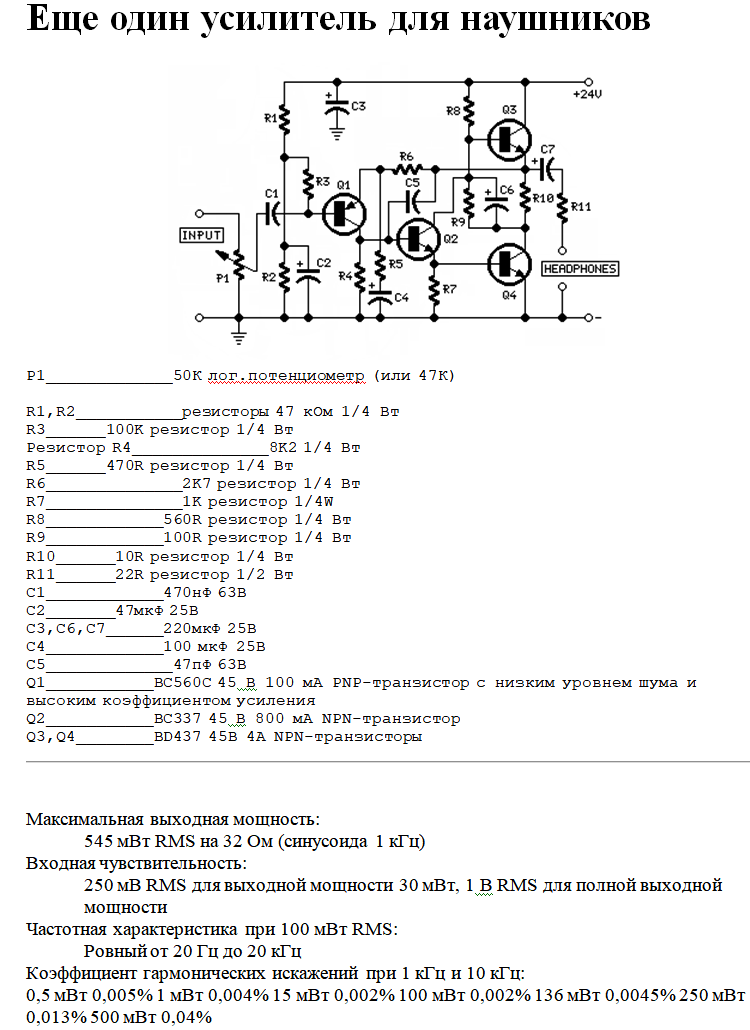

Кстати о наушниках. Тут автор явно с выходными транзисторами переборщил.
Транзисторы нормальные, 437-е , они средней мощности, компактные, на них выпускался модуль усилителя НЧ, фирма RIM Electronics .ВС337 тоже приличный по току и усилению, в драйвере ему самое место.

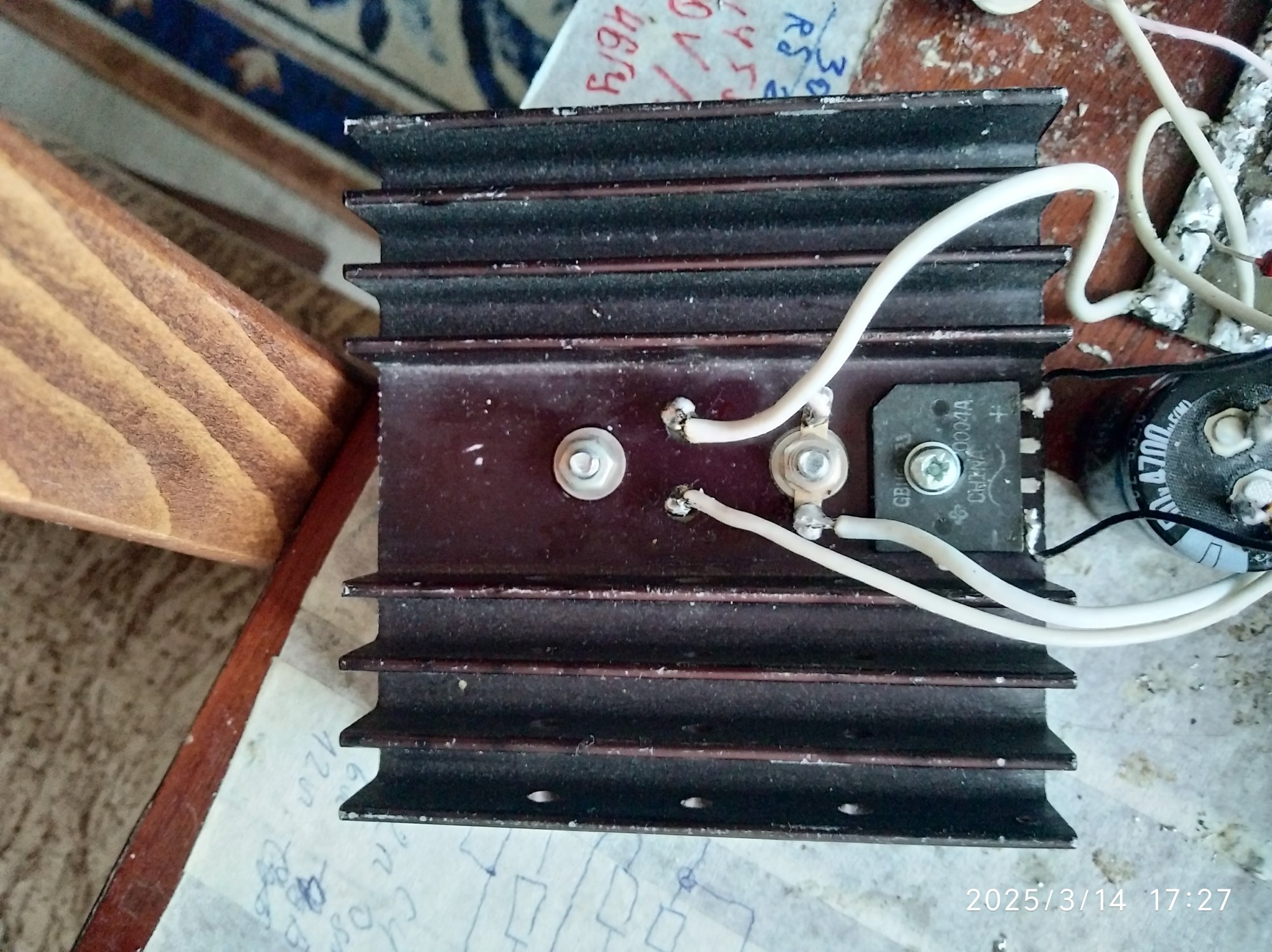

Скажу вам. что в вашей схеме не так. Смотрите. У вас термокомпенсатор на трех диодах, а компенсировать ему нужно 4 перехода , недобор так сказать. Я делал на 4 диодах, параллельно им (или последовательно) подстроечник.
Сумма падений на переходах Б-Э это 4 по 560 милливольт примерно, 2240 милливольт. Падение на диодах чуть выше, 4 по 0,6 вольта. 2400мв. Значит, давим шунтированием диодную четверку. Если недобор- ставим последовательный резистор. А можно два диодных моста прикрутить, по одному на радиатор. И соединить последовательно. И будете смеяться- работает штука.

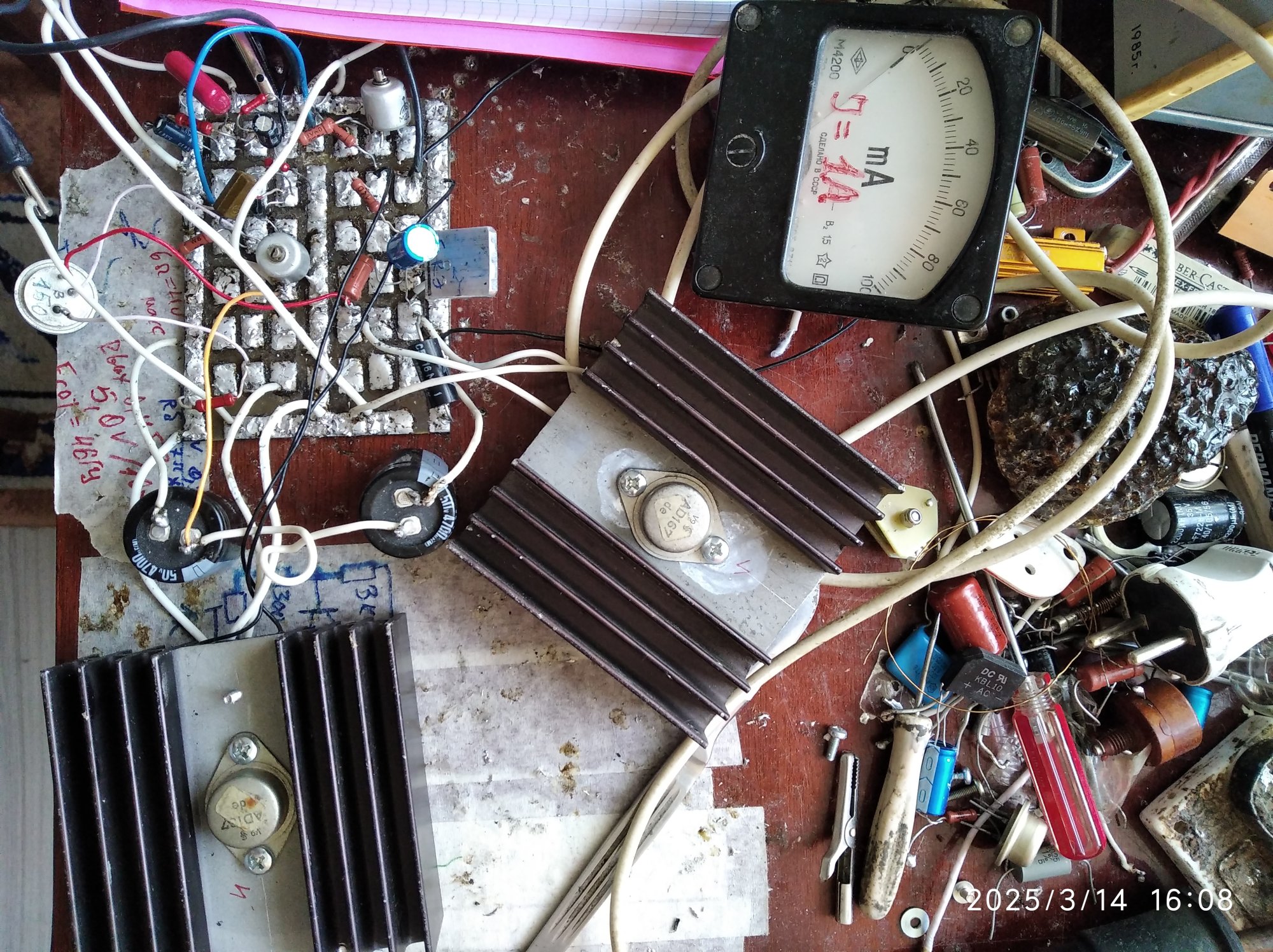

    738.3 KB · Просмотры: 47
    482.2 KB · Просмотры: 48
Вот тут Вы не правы, нужно именно 3 диода и тогда на малом сигнале работают транзисторы предвыходного каскада. Чтобы не прерывалась обратная связь, заменит в предвыходе одиночный резистор на два. Выходные работают в классе Б и подключаются при более сильном сигнале. Как и задумано.
Вот тут Вы не правы, нужно именно 3 диода и тогда на малом сигнале работают транзисторы предвыходного каскада. Выходные работают в классе Б и подключаются при более сильном сигнале. Как и задумано.
Понял! Все так, как пишете. У вас выходные в В режиме. Энтшульдиген мир, битте.
Но продавлю свою точку зрения слуха. Недавно снимал спектры простой схемы в АВ режиме на германии, ток покоя с 100 до 300мА обрушил уровень гармоник ниже плинтуса. Хотя, радиатор недобро потеплел. На такой ток он не был рассчитан.
