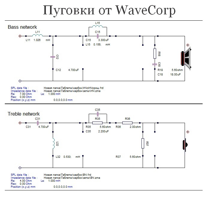

Схема кроссовера:
attachment.php

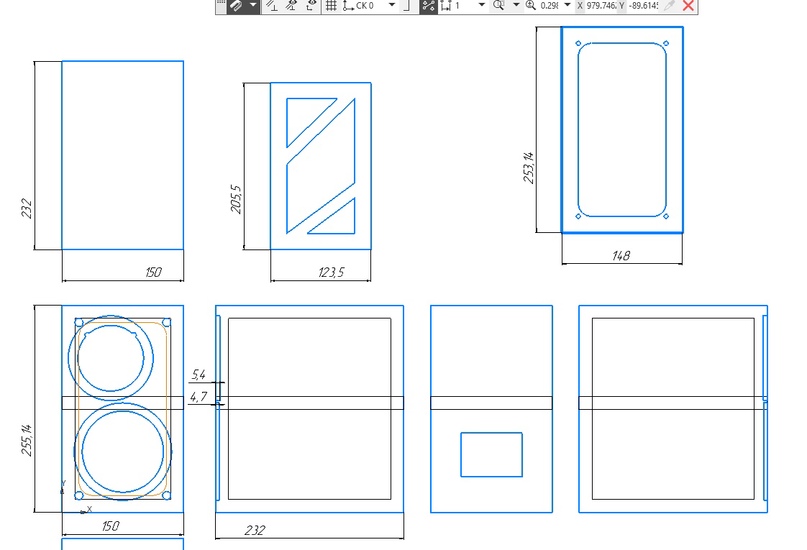

Внешний вид:
attachment.php
Ниже, в комментариях, есть ссылки на динамики для этого проекта.

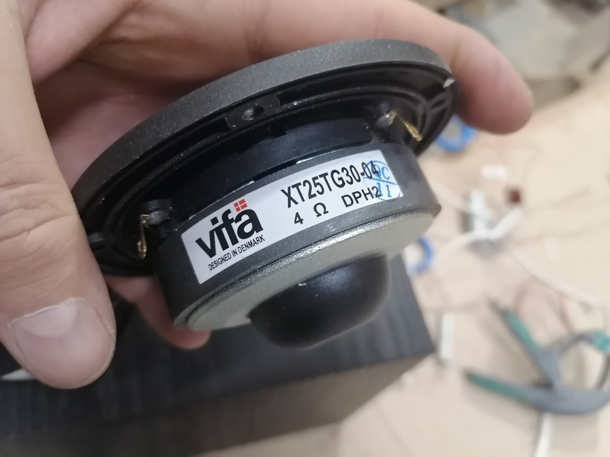

У Вас ВЧ случайно не Vifa XT25TG30-04?

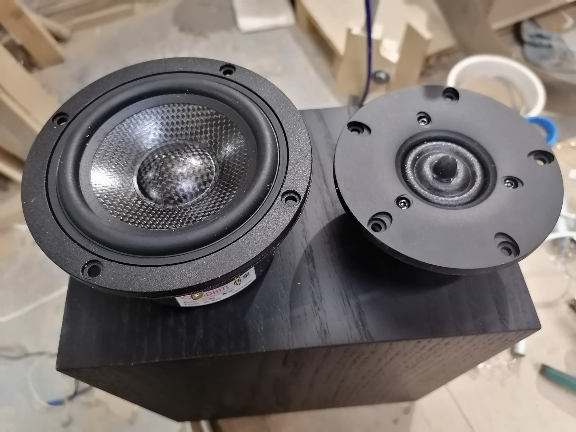

ВЧ - действительно, он XT25TG30-04
НЧ - версия 8 Ом с диффузором из углепластика, не спутайте при заказе с алюминиевым диффузором (это для тех, кто захочет повторить).

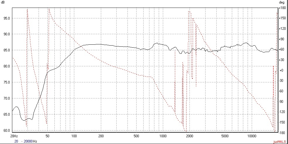

У Вас есть измерения ВЧ динамика без фильтра? У меня точно такой, хотел сравнить "кривоватость" своего микрофона.

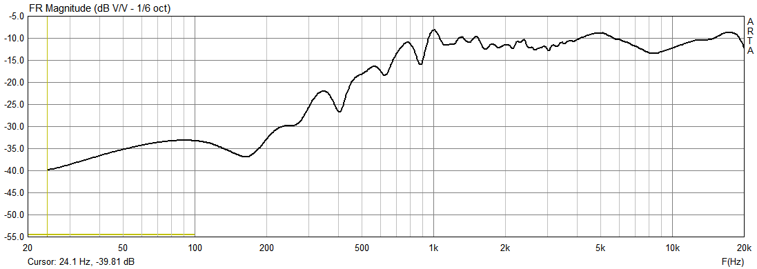

Они сделаны в этом корпусе. Если чем то поможет, - могу поделиться. Только они на рабочей машине. А я из дому пишу. Но АЧХ не та, что у них нарисована, она ближе была к этой:

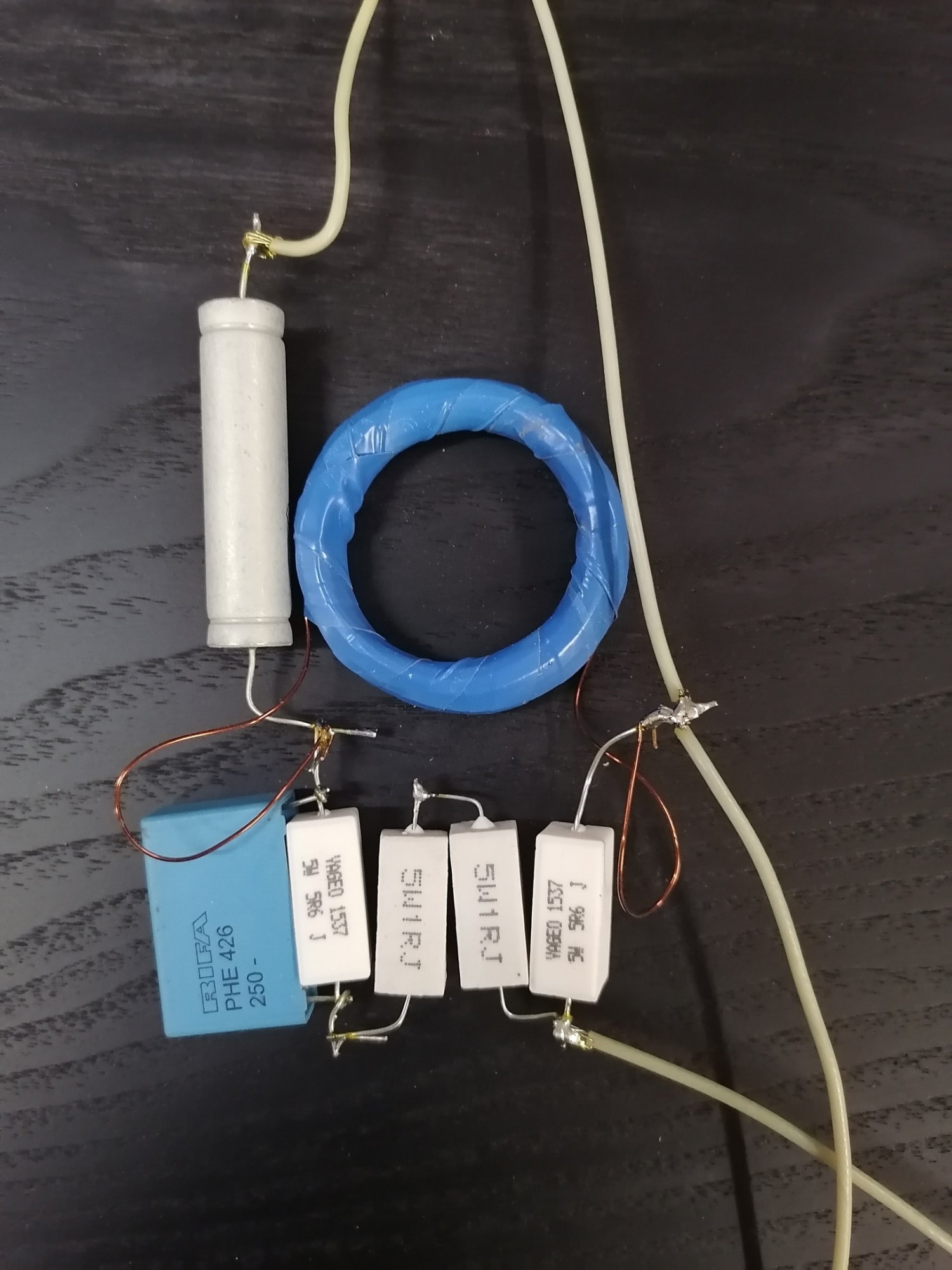

Катушки не перепутаны местами на схеме - L11 и L15? Или это как у Lynx в схемах?

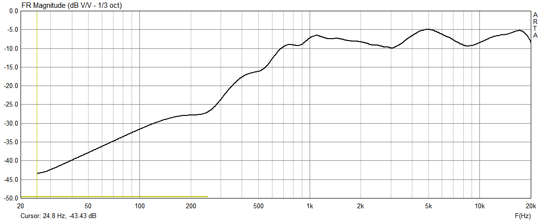

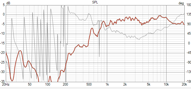

У меня на 2,5 кГц и 7 кГц провалы, а у Вас горбы. А на 1, 5 и 18 кГц наоборот) Это же по оси у Вас, динамики в панели стояли?
Но я не знаю какая неравномерность у моего микрофона. Добавлю, что данные ВЧ нужно ставить только заподлицо с лицевой панелью.
да. И они со смещением от центра панели. И АЧХ может отличаться из-за ширины панели и расположения на ней динамика поэтому.
да, по оси ВЧ динамика измерял. А Ваши на какой панели стояли?

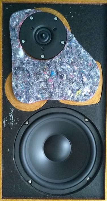

Да по оси. Войлок вокруг, остальное формирует панель декоративная.

Мерзкие пищалы, они скорее средники, шипят , хотя обязаны свистеть.
Да нормальные ВЧ. Я не помню, но вроде на наклейке у меня не написано где они сделаны. Высокие частоты и мелкие нюансы отрабатывают очень хорошо. Да стык пусть не идеален с НЧ, но выше 5 кГц все хорошо.

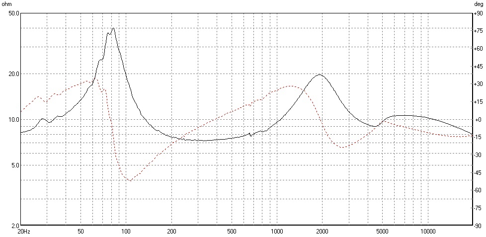

Несколько раз посмотрел, но не нашёл частоту раздела.
Судя по datasheet резонанс пищалки примерно 400 Гц?
Если да, непонятен её выбор - НЧ динамик, судя по всему, может прилично работать довольно высоко, до нескольких кГц.
Столь низкий резонанс для ВЧ динамика обусловлен, судя по фото, очень мягким подвесом и большим ходом диффузора. Зачем это пищалке? Может лучше классический дюймовый купол?

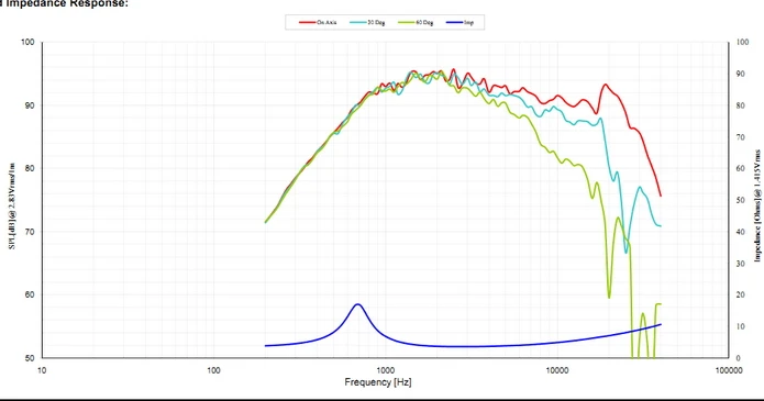

attachment.php
валится с 15 кГц. А колечки пожестче получаются, поэтому выше могут.
(низкий резонанс)
сзади сформирована задффузорная камера, которая и понижает резонансную частоту.
