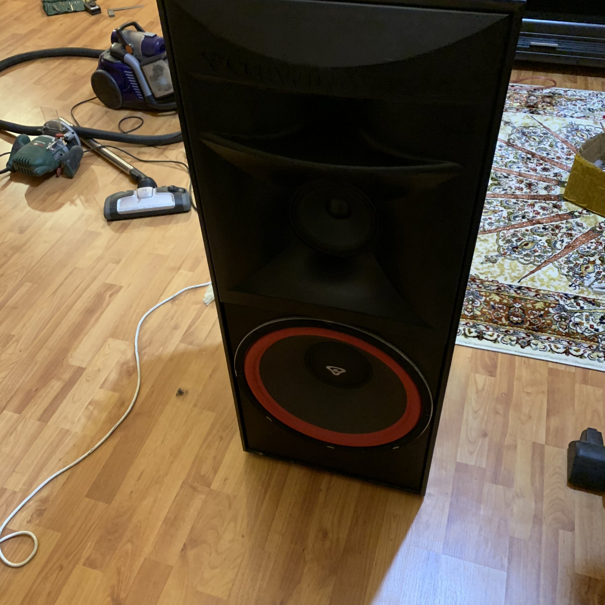

Торчит перда на сотке, ниже обвал. Мычалка недобрая.
Дык, никто другого и не ожидал)
Очень надо. Поскольку станет ясно какой нужен объем ящика и оптимальное оформление.
Буду мерить, чтож делать.

Судя по всему, ФИ здесь не годится, ЗЯ уже горбатый, может вариант ОЯ будет получше. Как-никак в ОЯ резонансная частота динамика не растёт (ну почти).
Враг - АКЗ, которое частично компенсирует повышенная добротность. Значит можно поиграть с подобием лабиринта (отверстие сзади сделать подальше от тыла НЧ динамика, а открытое оформление может понравиться СЧ динамику), ПАС и т. п.
Если удастся сопрячь НЧ динамик с другими и получить баланс, может будет приемлемый результат, а бас поднять установкой колонок в самые углы.

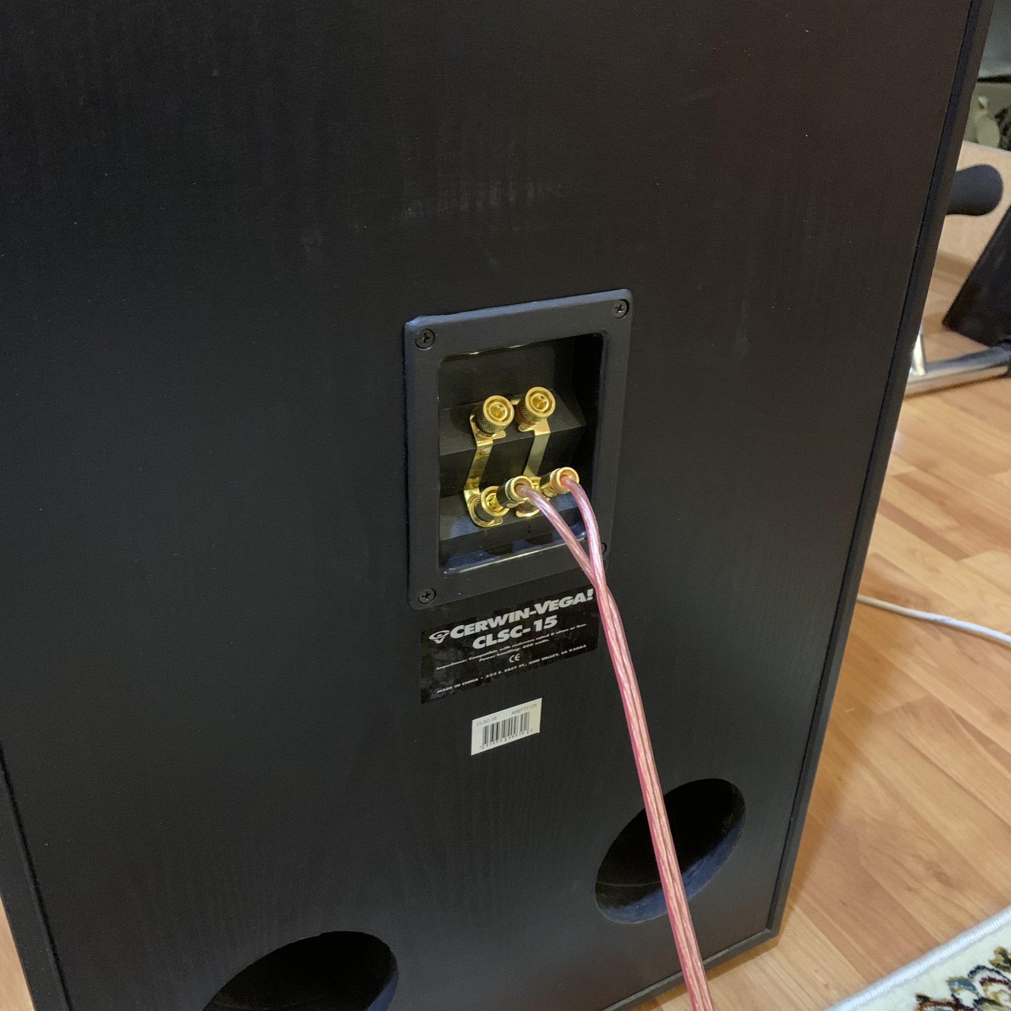

Тогда разновидность ОЯ - какие-то дырки в задней стенке, попробовать их тряпочками позаклеивать - как на слух будет лучше
Я такой фокус делал с 10ГД - 36к в небольшом объеме. Насверлил дырок общей площадью в 1/3 площади диффузора и методом научного тыка долго подбирал ткань на продуваемость. Лучше всего подошла из моих старых плотных фирменных джинсов. Ткань поместил между 2х стенок. Но в моих не было такой торчащей к верху жопы по 100 Гц. Зато НЧ сразу прибавилось даже на слух

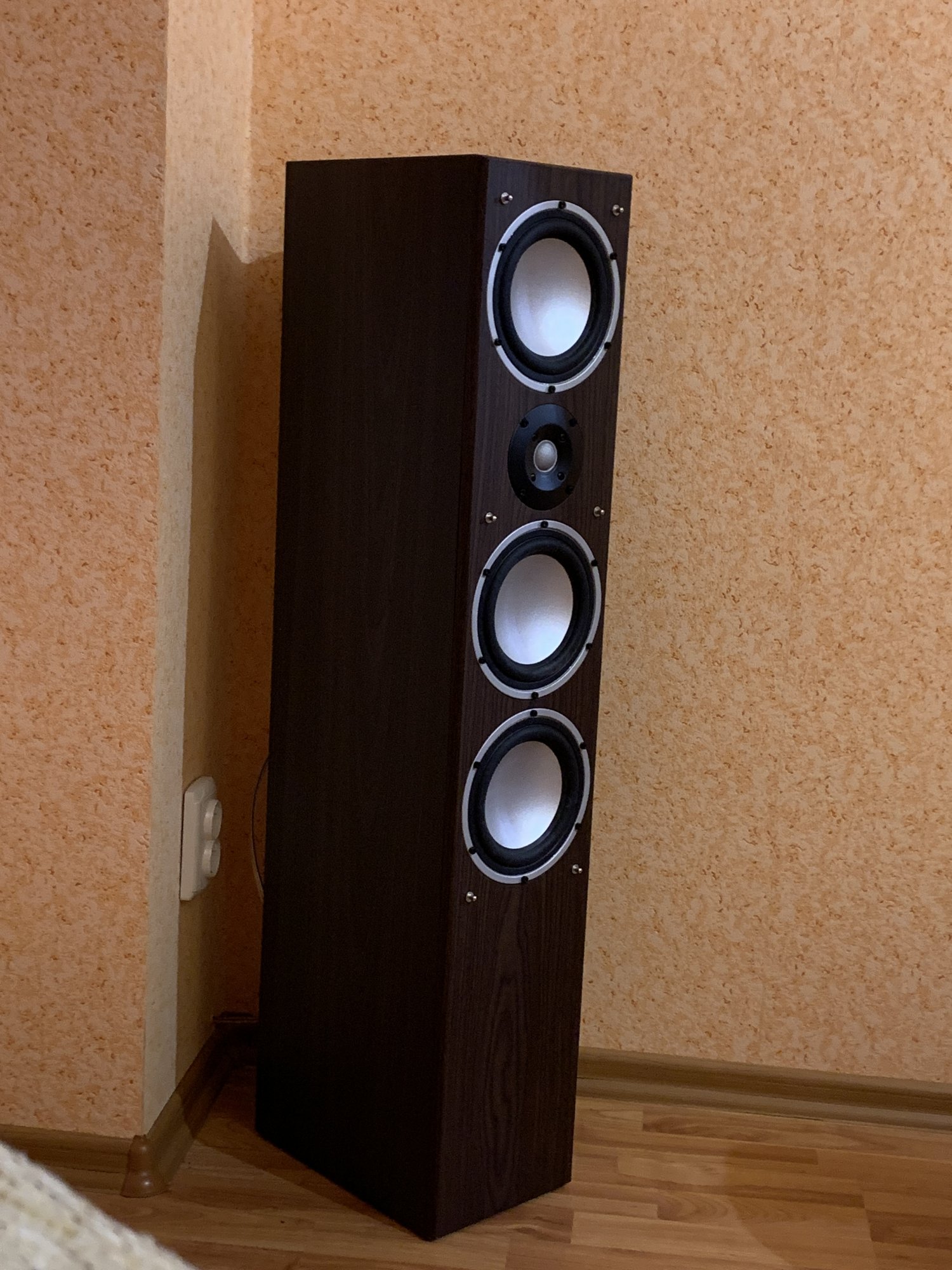

Хотел я низов.. купил 300 литровые колонки .. поломанные на славу.. вч и сч не родные и приклеены на силиконе..
Вернул заводской вид, и шарм…. И играют от 35 Гц честно.. и высокие очень очень.. и биамп припилил..

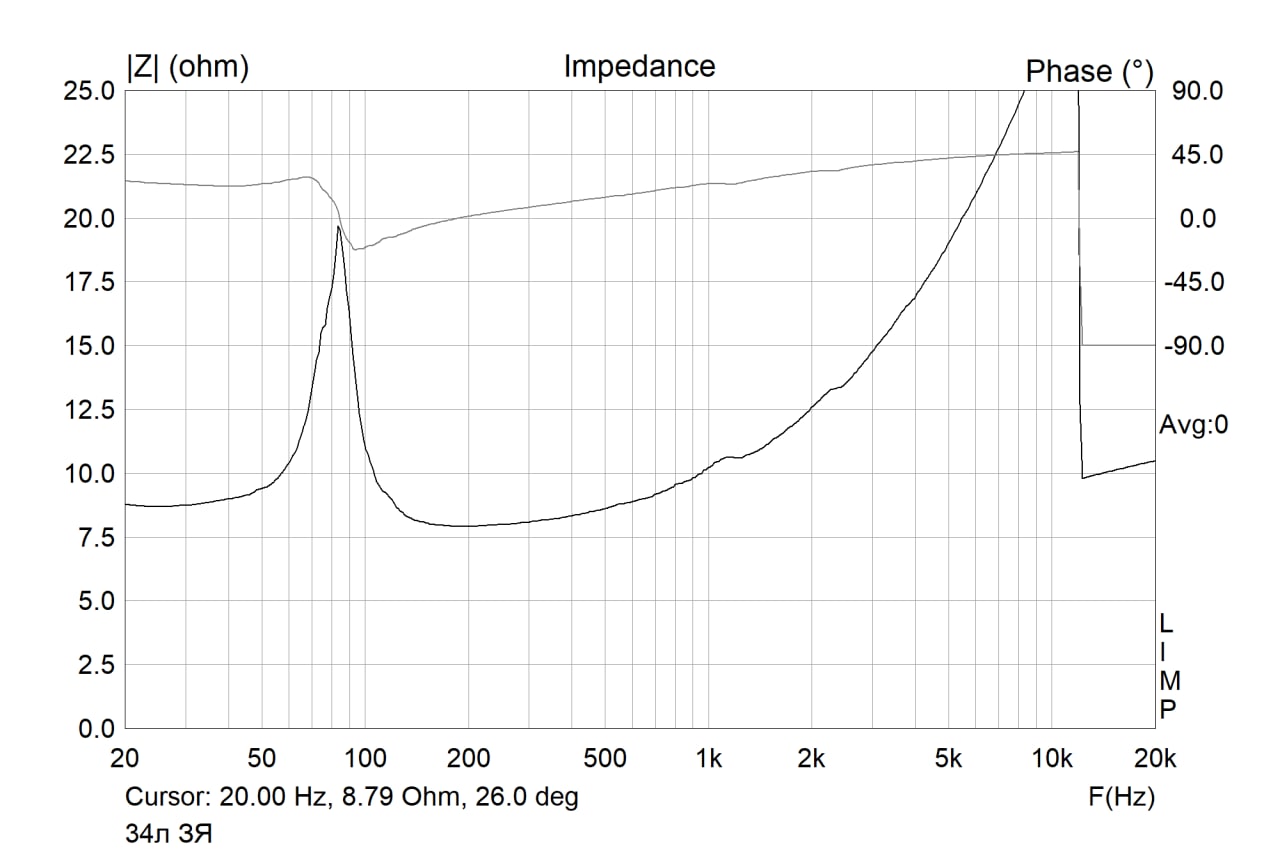

Сначала - измерить дины на воздухе. Для интереса измерьте два динамика в одном объёме, как есть.
А вдруг ОДНОМУ динамику хватит объёма, и его полная добротность упадёт в ящике с заполнением до 0,9 , а резонанс в ящике - до 65? И ПАС - лишняя? (Фантазирую, если что).

Судя по КАРТИНКЕ Fs около 80 Гц, Qts в районе 1,5, а то и выше. Попробовать на одном НЧ'ешнике с ПАС на корзине. Дырки в ящике (ФИ) хорошенько заткнуть. Второй НЧ'ешник плотно прикрыть толстым гофрокартоном, сверху одеяло/плед/подушка:) (дабы избавиться от ПИ).
По крайней мере мод обратим.

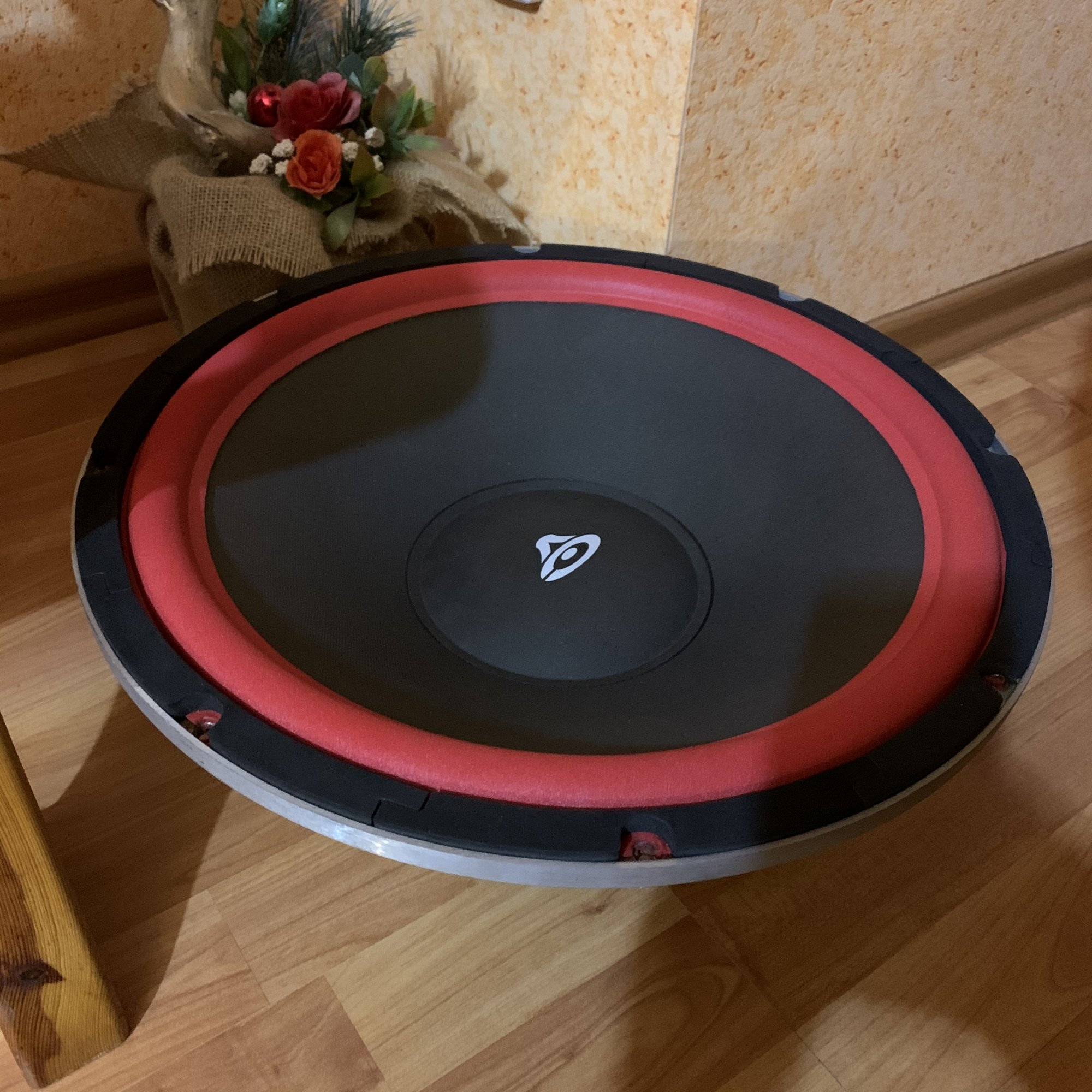

такие циферки получились
Qt = 0.95
Qes = 1.32
Qms = 3.39
Mms = 13.17 grams
Rms = 1.811974 kg/s
Cms = 0.348678 mm/N
Vas = 8.63 liters
Sd= 132.73 cm^2
Bl = 5.280705 Tm
Думаю, а ну его нафиг.

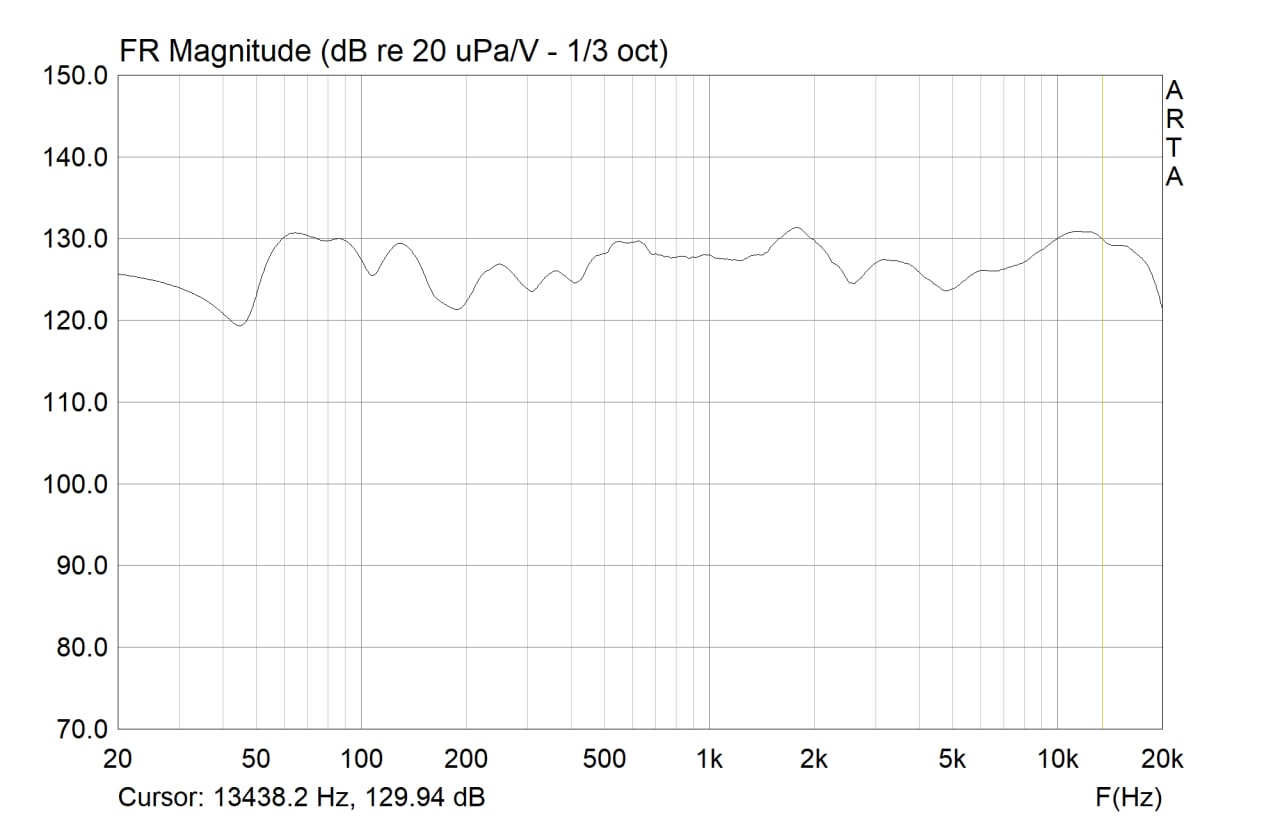

приглушил сч и вч, получилось как-то так (с метра примерно)
На сем и остановлюсь. Играет, и ладно.

Судя по Vas, корпус играет роль изоляции заднего излучения диффузора. ФИ спокойно можно заткнуть. Глянуть бы зетку в варианте ЗЯ. Есть смутные подозрения.
