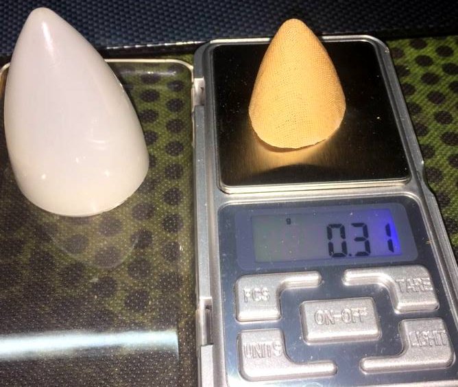

Попытка изготовления конусного пыльника.
Ткань для пробы выбрал толстую. Сначала на форму одел пленку, затем ткань. Натянул, зафиксировал и покрыл ткань клеем БФ-2, сверху спиртом еще раз. Подсохло, прогрел феном. Снялось тяжело, но к пленке не приклеилось.
Как можно облегчить снятие?
Силикон,воск.Снимать,скручиванием аккуратно.

Попробовал сделать пыльник из чулков. Клей БФ-2. Проблема та же - снять после высыхания невозможно, пришлось почти полностью отдирать. Под чулки подкладывал пищевую пленку.
Мазал вазелином, хорошо ничего не получилось так же. Вазелин пропитывает ткань изнутри наружу.
Форма конуса не имеет никаких загибающих форм, т.е. если перевернуть то пыльник должен слетать, в теории конечно.
Думаю проблема в том, что БФ-2 после высыхания стягивается. Нужен клей или лак, чтобы после промазки не стягивало. Или думать иную технику формовки.

Клей завжди дасть усадку. Форму-болванку треба робити з термостійкого, неадгезивного полімеру, - єдиний кандидат фторопласт -4. З таким навіть в морозилку ставити не треба буде.

Продолжим. Вот фото, того где применял и спирт и вазелин.
Внутри:
В таком виде его высота 55 мм, диаметр 38 мм. Вес 0,62 г.
Далее решил не использовать спирт и вазелин. На форму одел пищевую пленку, затем ткань. Покрыл клеем БФ-2. Подсох, покрыл еще раз, через время повторил процедуру. Итого 3 слоя клея. Сушились на батареи. Спустя 20 часов снял. После полного высыхания снималось значительно легче, только для этого применял металлический щуп (для чистки контактов). Этот второй пыльник показал уже 0,37 г. По жесткости, что первый что второй одинаковые. Они хлипкие, но если поставить на основание и сверху приложить усилие, то прочность есть. Думаю на динамике будет прочно сидеть.

Не запекал при температуре, не знаю стоит ли?
БФ-2 клей термореактивний, його пряме призначення бути термоообробленим. На тефлоновій болванці це можна зробити. Тоді вже не буде розповзатись при приклеюванні, і міцність буде на рівні.
Без болванки термообробка поведе, спортиться форма конуска.
До речі, можна глянути на флакон БФ-2? Чи справді там він?
Яка температура?
https://saudio.zp.ua/klej-bf2-100g/p289/ Темная пластиковая баночка, без надписей, видимо разлив.
5,513
2,736
128
Рекомендую помірну температуру. Витримку на батареї опалення протягом ночі.
Повинні вийти всі леткі речовини, не буде пухирців на поверхні при вищих температурах.
А потім в термошкаф на 120-125 градусів, протягом години. Охолодження повільне. Або із виключеним термошкафом, або товсто загорнути в тряпку.

Подрезал пыльники. Высота 27 мм, диаметр 30 мм. 0,2 г и 0,3 г:
Когда прогревал строительным феном, то пыльник начинает скукоживаться. Наверное лучше закрепить на форме?
Если
То почему бы и нет.
P.S. Созвонился с товарищем. Он кстати зарегистрирован на форуме. Дал полный расклад.
Коротенько.
Оправка из фторопласта.
Ткань - либо стеклоткань (отжиг и промывка от сажи), либо кевлар. Я ему кевлара целую портянку отправлял.
Ткань натягивается на оправку, внизу закрепляется проволочным кольцом.
Пропитка БФ-2. Феном в два захода. Сначала высушивается, затем полимеризуется. Точных данных по температуре и времени у меня нет. Всё можно экспериментально. Снимается легко и непринуждённо!
Можно пропитать эпоксидкой, но снять гораздо трудней и получается тяжелей вне зависимости от толщины и состава материала.
Сергей поделился абсолютно безвозмездно и с удовольствием. Тайны тут нет ни-ка-кой абсолютно.
Обещал при достатке времени зайти в тему и попытаться рассказать уже от первого лица. Вполне вероятна фотовыставка в некотором количестве экземпляров.

Полимерезация - имеется в виду запекание или просто феном прогреть?
Ну да. Прогрев феном. Сергей должен отписаться. Обещал. Я ему в личку скинул координаты данной темы.

Сушка понятно. Полимерезация - имеется в виду запекание или просто феном прогреть?
Если эпоксидный клей, то выдержка до отлипа при комнатной. Затем термообработка несколько часов при 40-60 градусах, но не выше 80. Идеальный термошкаф для этого - место на батарее отопления. Сейчас как раз сезон, - поспешим делать соски для динамиков.
Кевлар тянется, если он в виде трикотажа. Полотно кевлара так же не растягивается, как и стеклоткань в виде полотна.
Для этих материалов применил бы технологию папье-маше.
