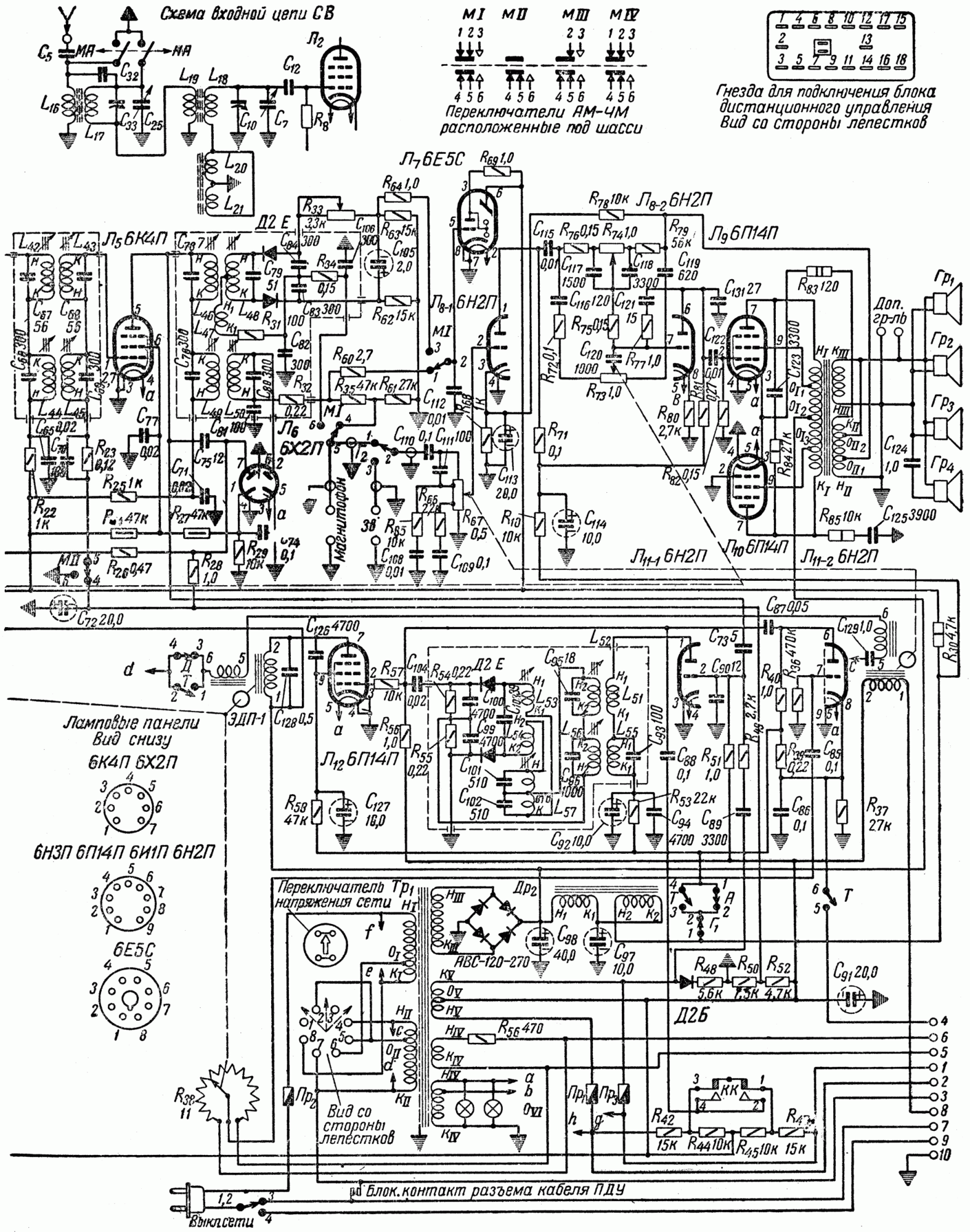

Якщо тембра не потрібні, то можна спробувати їх обійти. Знизивши чутливість підсилювача.
Наприклад, подати сигнал з правого виводу конденсатора С115 одразу на сітку вихідної лампи.
Обійшовши другий тріод 6Н2П і конденсатор С122.
Тоді підуть проблеми як з мікрофонним ефектом, так і з фоном.
Загалом, треба дивитись схему.

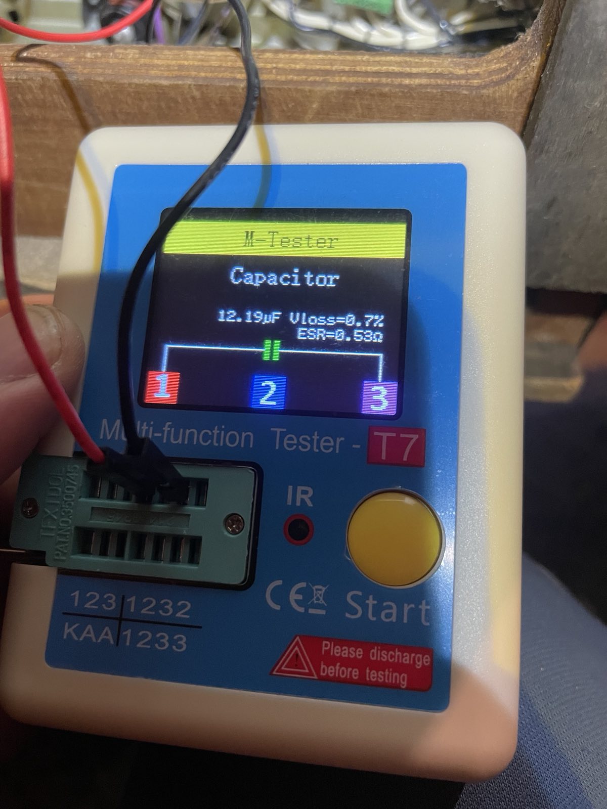

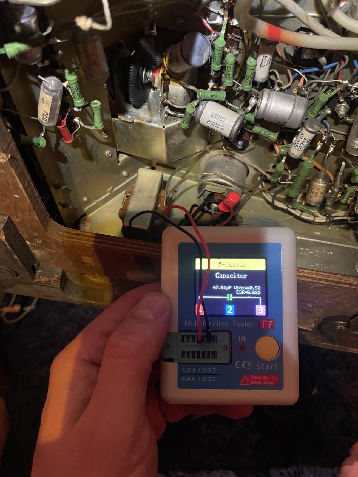

Для начала попробуйте поменять емкости в БП С97,98 там они очень маленькие 40 и 10 мкФ. Сейчас может ещё меньше. Примерно 100мкФ.

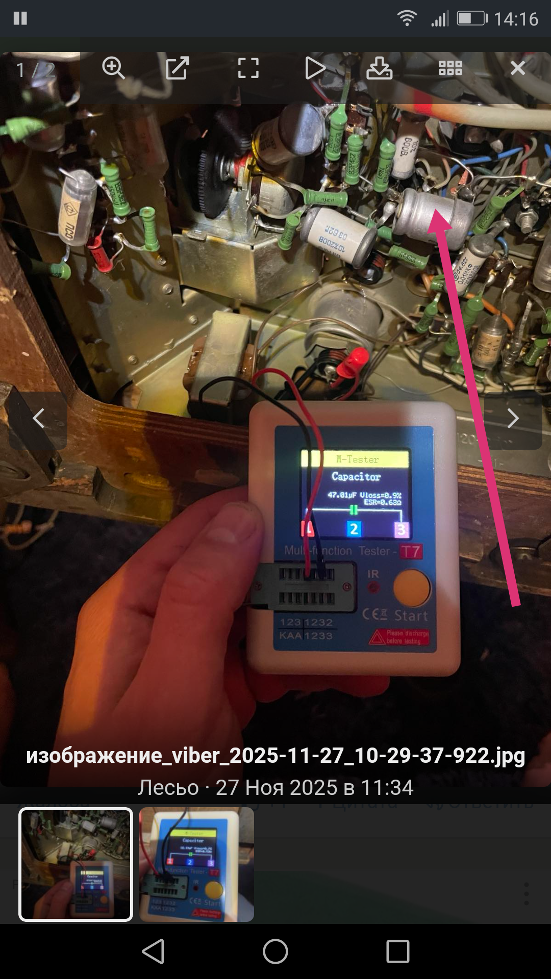

Вот в каком состоянии эти кондеры, кажется они лучше новых) Новые купил Hitano и JC Capacitors, думал старые мертвы, заодно этот приборчик купил, меряю новые кондеры, а у них ESR выше чем у старых. Не понимаю как так...
изображение_viber_2025-11-27_10-29-37-922.jpgизображение_viber_2025-11-27_10-29-17-563.jpg
Цікава ідея. Тоб то, я правильно зрозумів що друга половинка 6н2п потрібна лише для тембрів? То заради такого скорочення тракту можна і від тембрів відмовитись думаю, треба поміркувати. Дякую Вам.

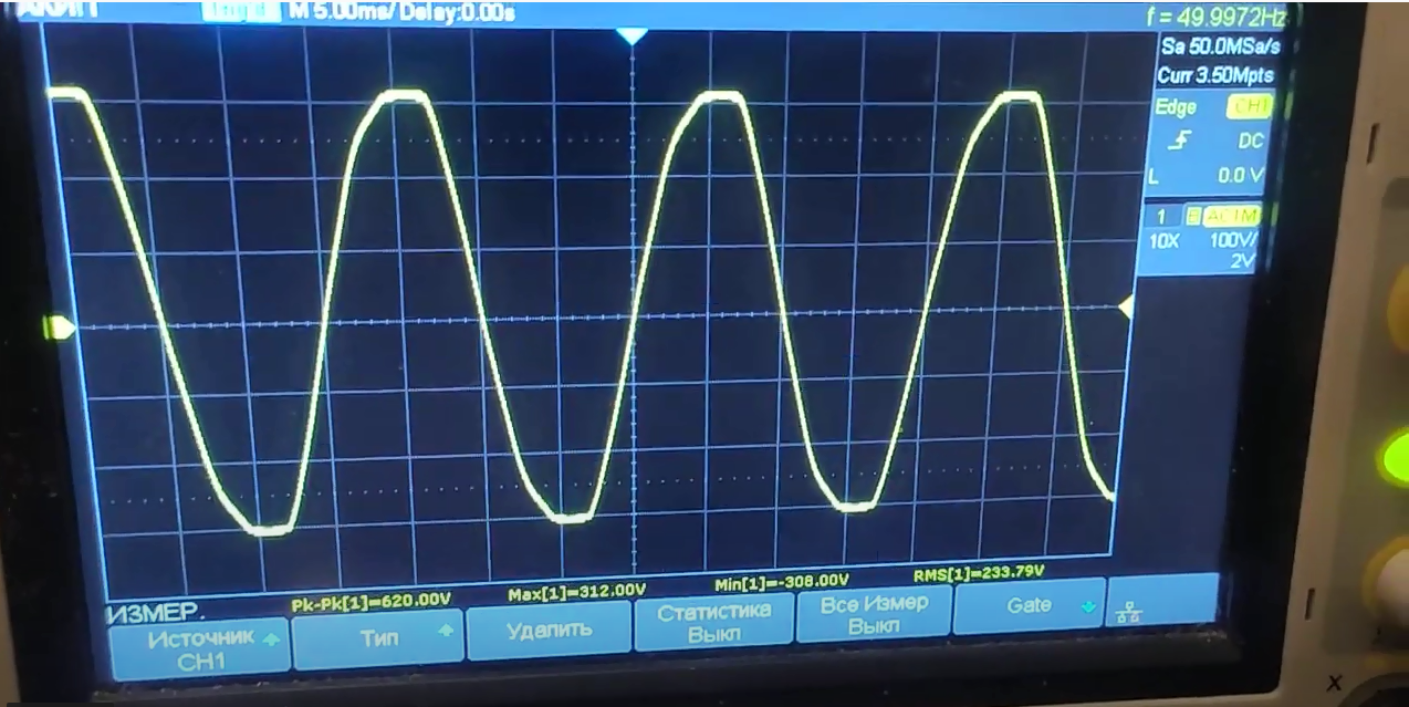

По-поводу напряжений на заказанном силовом трансформаторе. Выпрямленное напряжения обычно больше, примерно на 55-65 В, т.е. с избытком, это в установившимся режиме, при включении на холодную лампу происходит бросок напряжения, который по мере прогрева ламп опускается до расчетного.
Авторы учебников писали про коэффициент 1,41, имея в виду идеальную синусоиду, чего давно нет в сети, вершины у нее обрезаны, и этот коэффициент у меня чаще всего укладывается в 1,19-1,29, иногда 1,35 (зависит от марки стали). На фото еще неплохо выглядит, бывает заметно хуже.
Где-то лежит таблица для 6П14П, с бросками напряжения на аноде и экранной сетке, вольт по 50 при включении на холодную лампу. Плюсуем их к 320 + 65 + 50 = 435 В, это рабочее напряжение первого конденсатора после диодного моста. Не пренебрегайте, и не рассчитывайте на авось, да и в сети бывают броски напряжения. Посмотрите поточнее по схеме сколько должно быть напряжения на выходной каскад, я уже не помню, и пересчитайте напряжения, но транс желательно перемотать, имеющийся из-за перегрева долго не протянет, были случаи горели.
На кенотроне на внутреннем сопротивлении по-моему 200 Ом, потеряете примерно 19 В, их надо будет учесть при намотке анодной обмотки.

У меня тут почти всегда 250-267в на 267 просто срабатывает отсечка. Насколько оно вообще скачет я не знаю, просто реле напряжение с дисплеем почти всегда на виду. Я живу сейчас на горе в Карпатах, тут всего два дома маленьких, и от нас до ближайшего трансформатора очень далеко, я думаю нам специально повышенное напряжение шлют чтоб просадки на проводах под нагрузкой компенсировать.

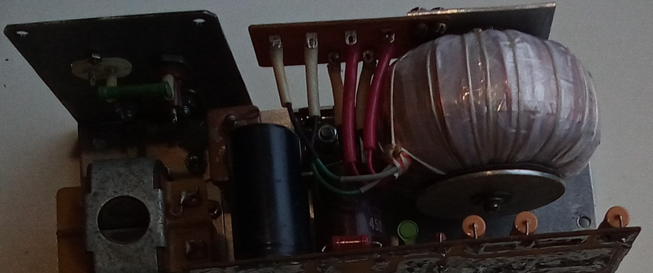

Тому не використовую заводські трансформатори живлення, а намотую свої тори.
В яких первинну обмотку роблю більшою за кількістю витків, в порівнянні з розрахунком.
Чим гарний тор, що кожну обмотку можна контролювати по мірі її намотування.
Наприклад, бублик габаритної потужності107 Вт на ламповий однотакт має стум хх всього кілька мА.
По якесь гудіння і мови немає.
Потому что К50-12 и К50-20 с резьбой на корпусе отличные конденсаторы, очень надежные.
Это единственные совковые конденсаторы, которые не выбрасываю.
Иногда их использую в неполярном включении даже в фильтрах эстрадных АС.
Друга половинка компенсує втрату сигналу після резисторів, задіяних в тембрах.
Її теж можна буде задіяти, якщо чутливість буде недостатньою.
Спробувати дуже просто.
Якраз в мене на самому ЦАПі гучність регулюється та Гейни ще є додаткові, і там все десь наполовину зараз викручено, то я зможу ще підняти. Дякую, спробую сьогодні, аж цікаво стало. Скажіть будь ласка, той кондер С115 є сенс замінити чимось сучасним плівковим МКР WIMA наприклад? Бо там стоїть якийсь білий циліндрічний з металевими торцями, але маркування окрім ВЗР і ємності там немає, ідентифікувати не виходить
Ваш приборчик показывает ерс на напряжении вставленной в него кроны, на рабочем напряжении он может врать.
В проверке методом замены нуждается только этот конденсатор.
Даже не подумал об этом.

Вы тот электролит поменяйте, он часто умирает. Напряжения на ножках ламп проверяли?
