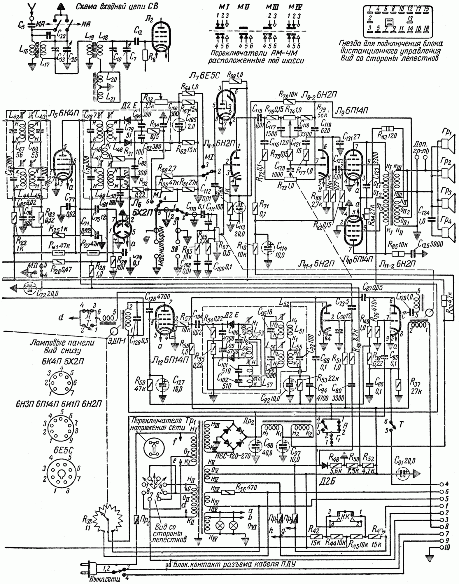

Радиоприемник "Фестиваль" на кенотроне вместо АВС

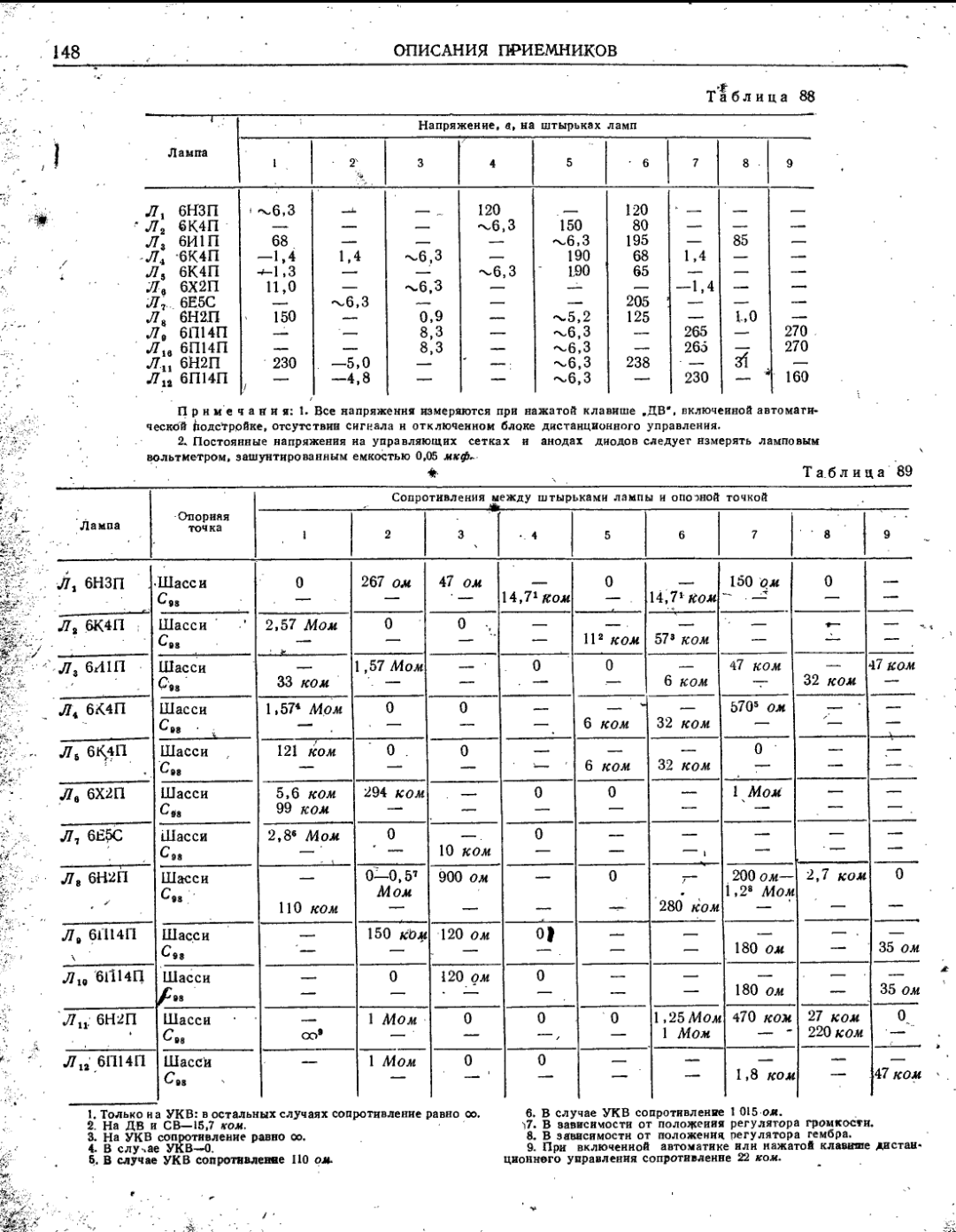

Напряжения на ножках ламп проверяли?
На ножках не проверял, пока в моих бытовых условиях это очень неудобно, но скоро смастерю верстачёк под это дело и всё померяю.
Мерял лишь после дросселя на кондерах 273 Вольта при примерно 240 Вольт сетевых

Нужно поменять, вдруг от времени он стал сопротивлением.

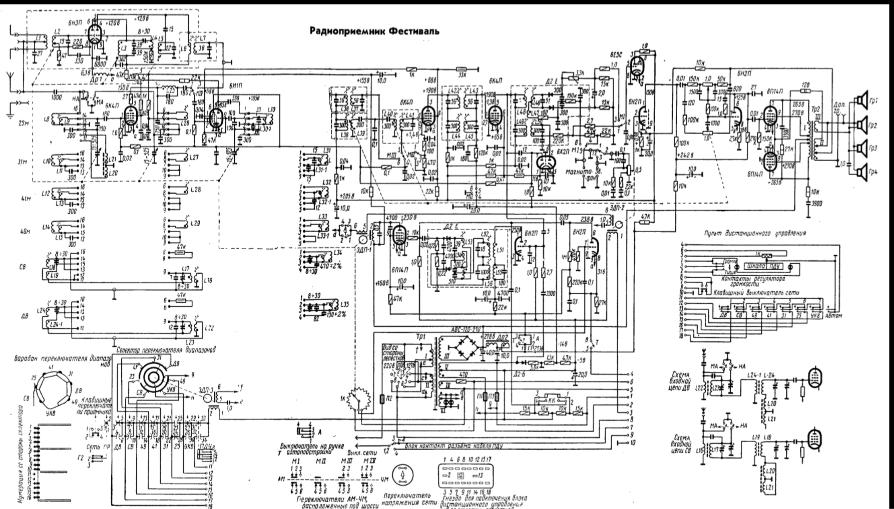

Вот схема с напряжениями, проверяйте.
Не получается загрузить напрямую.
Могу Вас попросить скинуть скрином сюда? Или на почту [email protected] Заранее благодарю.

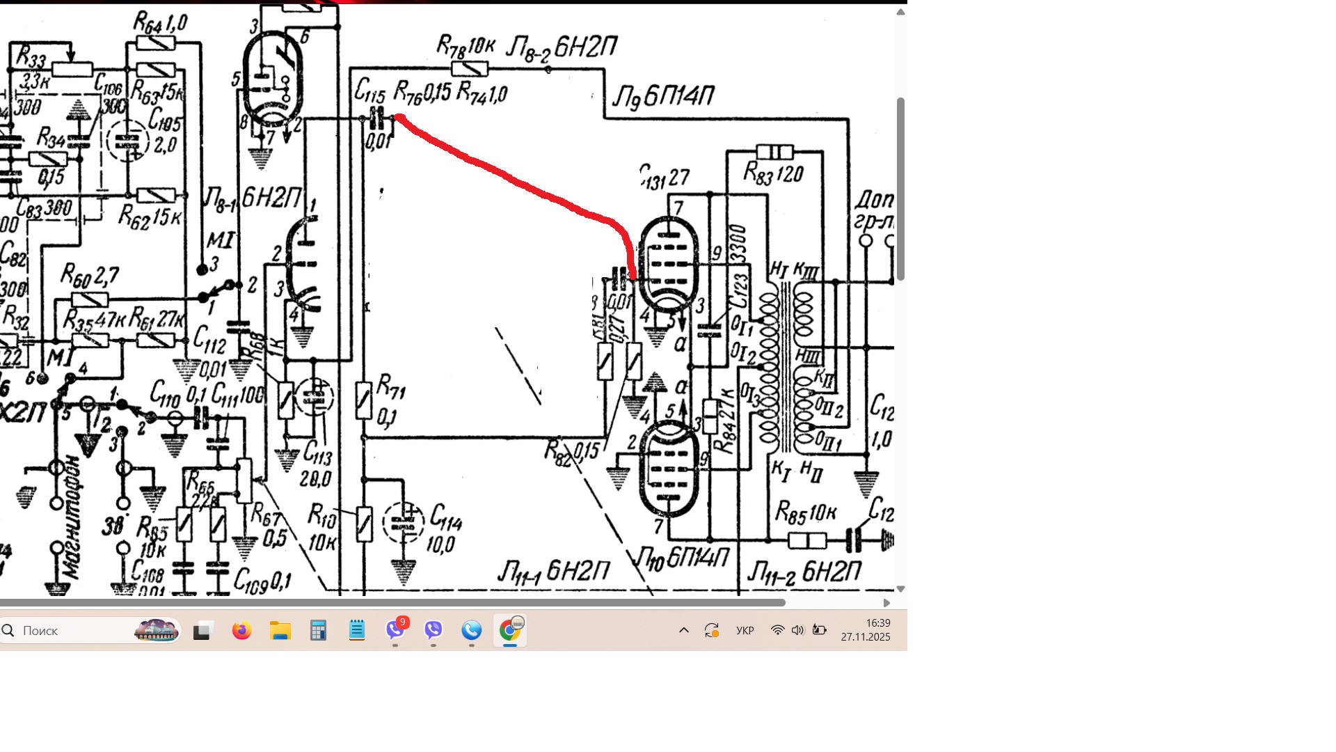

Якщо тембра не потрібні, то можна спробувати їх обійти. Знизивши чутливість підсилювача.
Наприклад, подати сигнал з правого виводу конденсатора С115 одразу на сітку вихідної лампи.
Обійшовши другий тріод 6Н2П і конденсатор С122.
Тоді підуть проблеми як з мікрофонним ефектом, так і з фоном.
Загалом, треба дивитись схему.
Я Вас правильно зрозумів?

вот так переделайте и будет вам счастье
У заводській схемі зворотній зв'язок введений в тембра, складним чином.
Його глибина змінюється, в залежності від повороту регуляторів, і частотно залежна.
А в цій схемі він постійний.
Звісно, можна спробувати. Але це більш складно.
