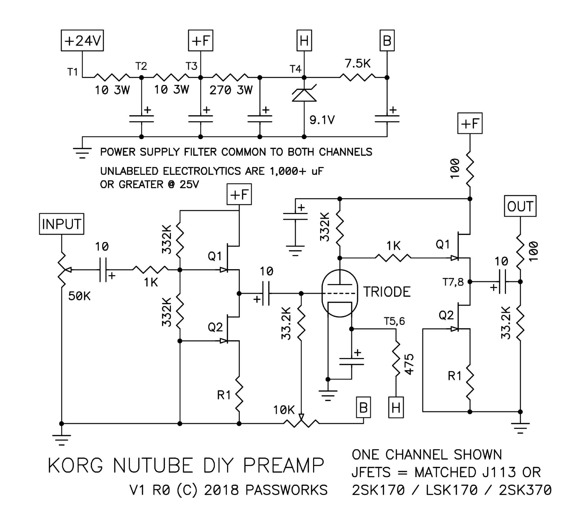

Ну раз пошла такая пьянка, вот предусилитель.
Имея стержневые лампы, которые сейчас некоторые продают почти даром у которых такой же ток катода-накала 15...20 мА, можно собрать такой честно-ламповый предусилитель, пара Q1Q2 на входе лишнее, остаётся маленькая лампа не требующая цоколя и пара полевых транзисторов при питании 24 В.
Почему бы не попробовать, мне интересно.
У Пасса уникально-выпендрёжная лампа выглядящая как люминесцентный индикатор для часов, а мы може иначе.
Потери при неудаче минимальны, но это лучше чем лепить ламповых уродов с торчащими лампами и кожухами для хвастовства.

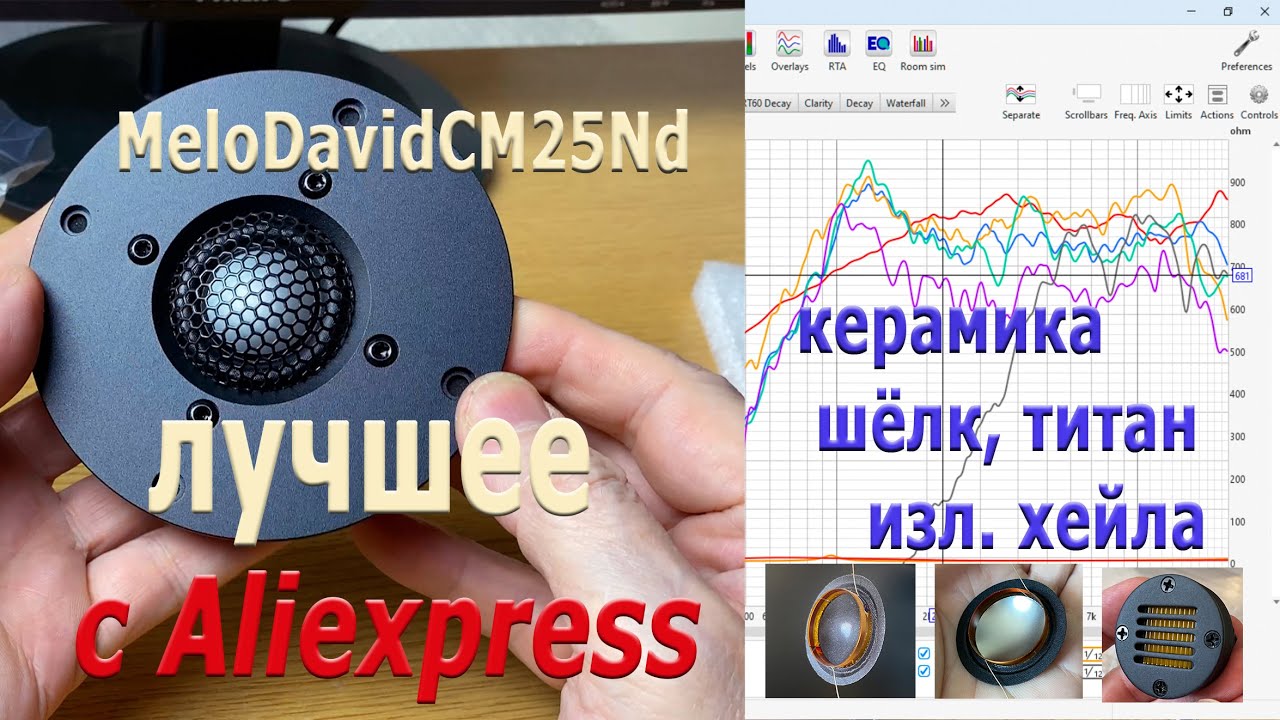

есть результаты конкретных измерений?
то видео не найду, там быстрой камерой снимали и их ломало.
Вывод автор видео в конце озвучил: ...все перечисленные купола нормально звучат.
На Веге есть познавательная ветка с примерами измерений и опыта применения https://forum.vegalab.ru/showthread.php?t=93941&page=27
Сам присматриваюсь к Melodavid Piccolo28S, чтобы "прицепить" к ждущим своей очереди SEAS H1216.

Elna Silmic II про которую Пасс пишет: "дёшево и сердита" есть в Аудиомании - всего несколько номиналов, а больше "нет в наличии".
Могут помочь китайцы: "сёлк хатите, сишяс моя наматает", заказывай. Любую этикетку приклеют на корпус.
Но надо честно отметить - менял в предусилителе заведомо подлинные некитайские конденсаторы на китайский Силмик (не копеечный), китец звучит лучше. Немного, но явно слышно.
Слушал многократным перетыком. Я давно пишу: есть отвратительные подделки, а есть неплохие.
