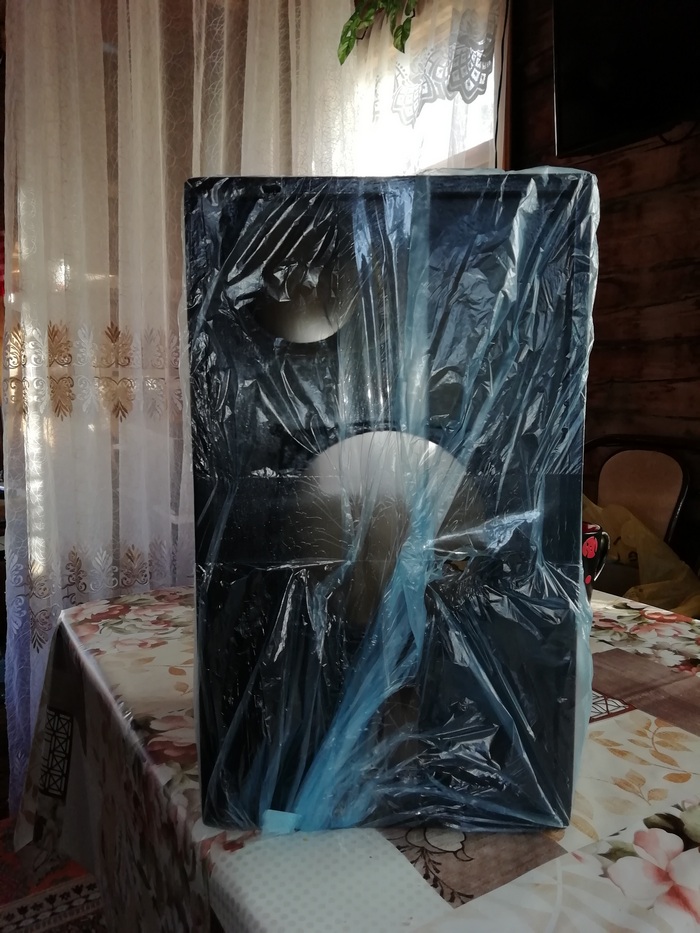

Я много разных колонок сделал. Но всегда свои колонки делал с нуля. Включая изготовление корпуса, подбор динамиков, кроссоверы и т. д. Никогда не занимался переделкой существующих. Ну если только самую малость. Всегда испытывал какое-то благоговение и уважение к труду тех инженеров, которые создавали те или иные колонки, т. к. сам всю жизнь проработал инженером. Априори понимал, что, если колонки на звучат, то это вина производителей, а не инженеров. Плохие материалы, плохая сборка, все что угодно, но не вина инженеров. Сколько раз было такое... Приносят какие-нибудь дешевые дешманские колонки. Просят, сделай чегонить, чтобы лучше звучало. Начинаешь мерить динамики. Выясняется, динамики - дерьмо несусветное. Понимаешь, хрен чего с этими динами получишь. Но... при замерах колонки выясняется, что все не так уж и плохо. Вполне себе! Вот и думаешь, как это инженеры сумели из такого дерьма вытянуть почти по максимуму. Но вернемся к S30. У меня эти колонки висят на стене очень давно и не собираются оттуда сваливать. Для меня эти колонки до сих пор являются эталлонными в своем классе. И ничего в них я не собираюсь переделывать. Да, пришлось поработать малость для восстановления... Фазоинвертор рассыпался в прах - подремонтировал. 10ГД34 начали похрипывать - заменил поводки на новые. 3ГД2 пришлость перебрать. Из десятка выбрал лучшие. Конечно, 3ГД2 - далеко не подарок. Очень большие разбросы параметров. Но... я по-прежнему считаю эти колонки вполне самодостаточными и прекрасно работающими. Неоднократно сравнивал с другими таких же габаритов, и S30 почти всегда были на высоте! Я не знаю, в чем тут секрет, сам удивляюсь, но факт остается фактом.
Увёз.

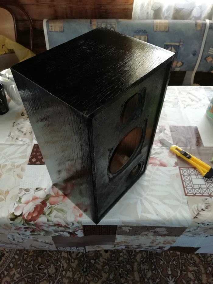

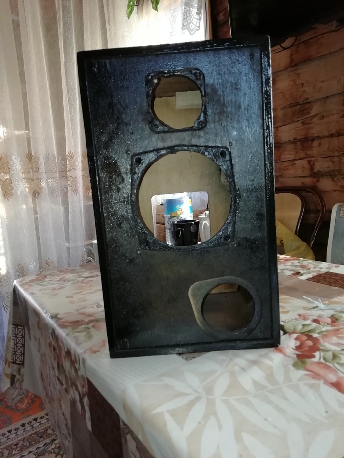

На даче одну вскрыл от плёнки

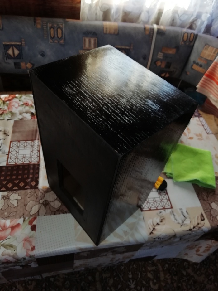

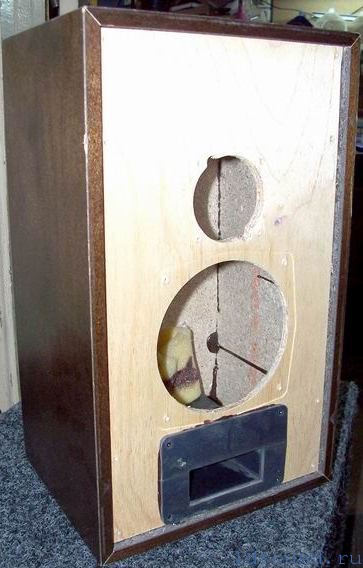

Обмерил со всех сторон как снаружи так и внутри
В х Ш х Г
Наружные: 364 х 214 х 172
Внутренние: 330 х 182 х 148 при чистом объёме в 8,88888 литра.
Отверстие для терминала: 128 х 96 имеет площадь в 12160 мм.кв / 121,6 см.кв. Если убрать со сторон по 10 мм на подвес ПИ, то площадь получится 88,5 см.кв.
У 10ГД-34 (25ГДН-3-4) диаметр диффузора максимум 90 мм без подвеса. Площадь при этом 63,6 см.кв.
По итогу площадь излучения ПИ больше чем у динамика в 1,4 раза, что не так и плохо.
У данных корпусов мордочку можно сделать красивей установив накладку заодно и прикрыв отверстие под ФИ.
Найти квадратный или прямоугольный ППУ подвес с размерами близкими к отверстию в АС думаю совсем не проблема. Как собственно и подогнать отверстие под имеющийся подвес. Лишь бы площадь ПИ не превышала площадь диффузора динамика более чем в два раза.

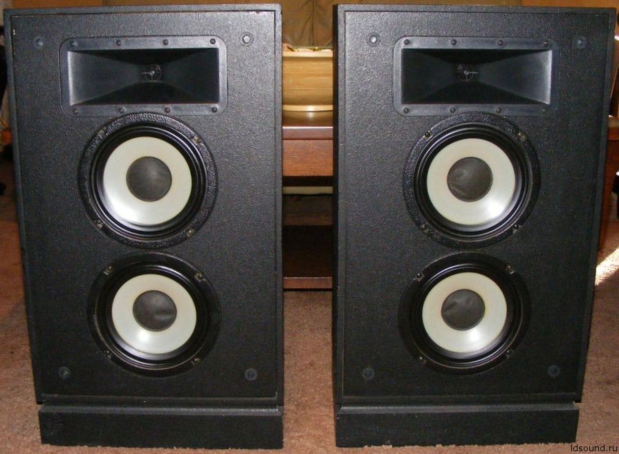

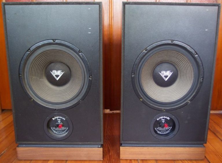

То, что ПИ будет с тыльной стороны АС даже совсем не плохо. Это подтверждает акустика "Klipsh KG-4"
И навеянная её образом - моя акустика: https://ldsound.club/threads/akusti...luchatelem-radiatorom.411/page-19#post-423608 #560
6АС-2 с ПИ: https://ldsound.club/threads/6as-2-v-variantax.2115/ тоже вполне себе получилась.
Так что можно пробовать. По крайней мере оригинально и такой вариант на "S-30" на "просторах" мне ещё не встречался. Как собственно и вариант с ФИ в ПИ: https://ldsound.club/threads/akustika-s-pi-i-pr-s-passivnym-izluchatelem-radiatorom.411/ #22
S-30 с 9 литрами чистого объема хорошо увязывается с добротностью 10ГД-34 в варианте ФИ(ПИ)
И с правильной настройкой можно получить уверенный низ без выброса, не гудящий в небольшой комнате.

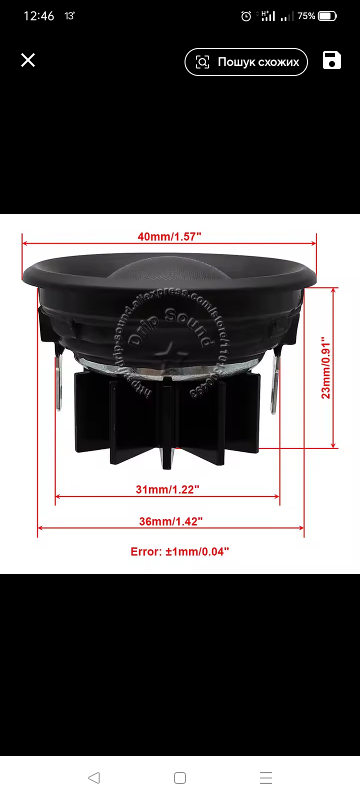

На АлиЭкспресс мне случайно попался ВЧ динамик, которым потенциально можно заменить 6ГДВ-1 исходя из геометрических размеров фланца и морды.
Не очень уверен, насчет качества, но верю в то, что он все равно будет лучше, чем 6ГДВ-1
КитайЦЫ молодЦЫ, хитреЦЫ, засранЦЫ (Ляо-ЦзЫ).
Молодцы что делают много и разно. Цена низкая, но накрутка на доставку не нравится.
Хитрецы потому что все размеры написали кроме самого главного - диаметра купола, любят они писать: 3 дюйма!!! посмотришь, а это диаметр фланца.
Засранцы потому что сделали бортик 2 мм. Блин. Ну щель в корпусе запросто может получиться.
Очень неудобное крепление. Видимо, нужен самодельный фланец - лишние проблемы.
А относительно того что не хуже 3ГД-2, уверен что 50 лет назад китайцы делали хуже. Сравниватьновое с износившимся растрескавшимся динамиком смысла нет, я предпочту новый.
Нравится что у него мощность 10 Вт (и тех нет), а не 60.
Не нравится что АЧХ вообще нет, то что там написано - туфта.

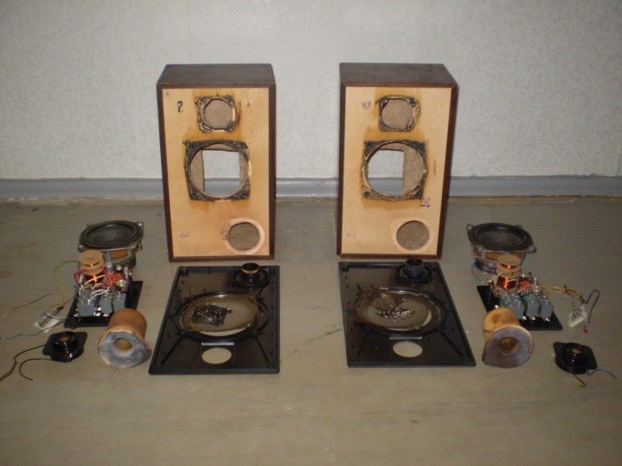

В лихие ковидные переделал пару S30A (которые без фазика, 10ГД-34 напрямую, 3ГД-2 через кондёр и R, лиц.панель с друшлагом на 10ГД). Вместо 3ГД-2 – шёлковая дюймовка. К 10ГД-34 приделан маленький самоклёпный визерочек (подравнял ямку 2-4кГц), спад получился плавненький, самое то для соития последовательным первого порядка с шептуном. Заморочился S-образным щелевым фазиком переменной ширины на нижней стенке (с наскоку с первого раза не получилось). "Друшлаг" на лиц.панельке вырезал. Саму панель подрезал по линии выступа для укорочения под щель (поклейка дихлоретаном, шов под тоненькой декор.полосочкой-накладкой). Кореш одобряэ.
Есть ещё пара S30A (именно "А"). Со щелевым фазиком заморачиваться не буду. Корпус переверну, Г-образный трубо-ФИ будет на месте 3ГД-2, + BMW или Sonavox пищ. Как-то так.

Засранцы потому что сделали бортик 2 мм. ... Очень неудобное крепление
То, что рупорок, то хорошо. А вот то, что "бортик" – то "–". Ухами в сторону от оси и уже лажа.
Ещё вопросик – что за рупорок(???)
Можно, конечно, но та ну на*. А ещё фланец с лица нужно будет оклеить чем-то мохнатым-короткошерстным (гусары, молчать!©)
Не стОит морОчиться.
Для современных удифилов-златоухов и так зайдёт. Будет красииивооооо;)
Не так уж и сложно сделать фланец нужный.
Однако под пластиковую морду и сеточку он станет достаточно хорошо с фланцем на всех модификациях S-30.
Переделал как Бог черепаху, от неё только панцырь (корпус и то частично) и остался, а остальное - в супе и котлетах.
Вот только это авторская работа которую другие не смогут повторить, да и сам автор - не факт.
