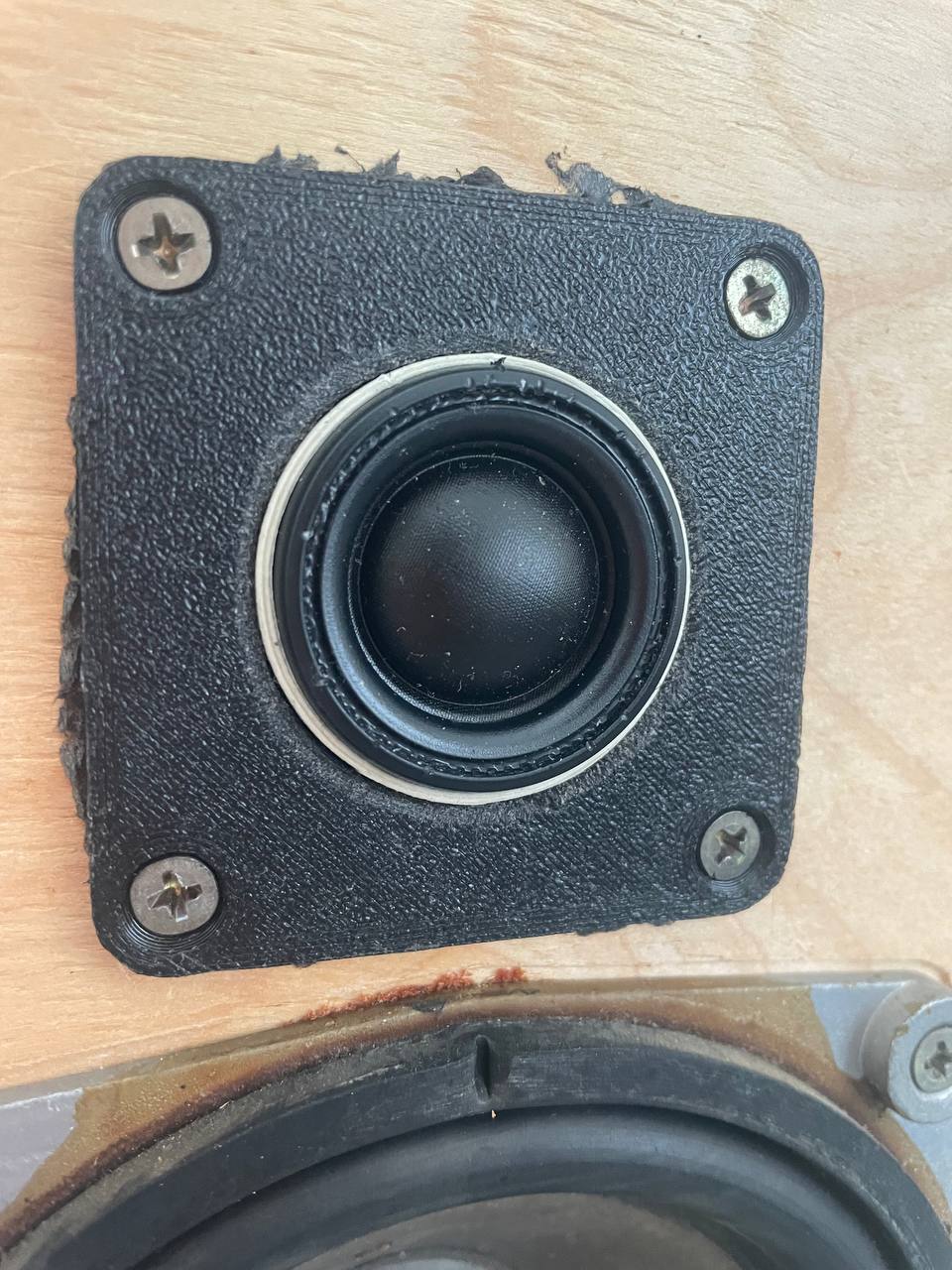

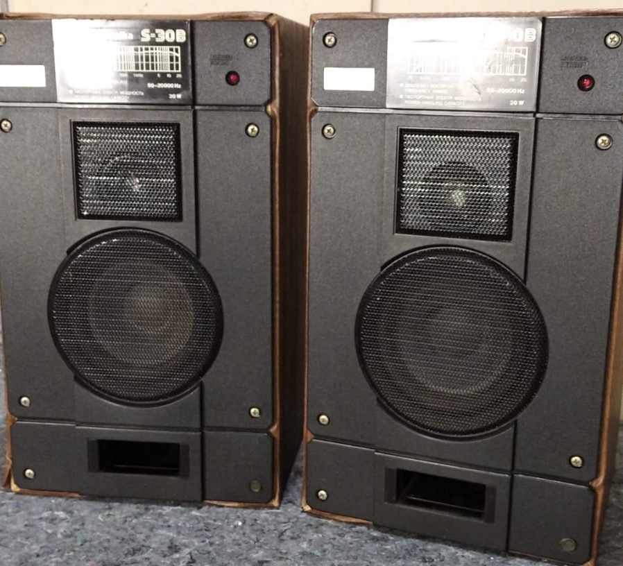

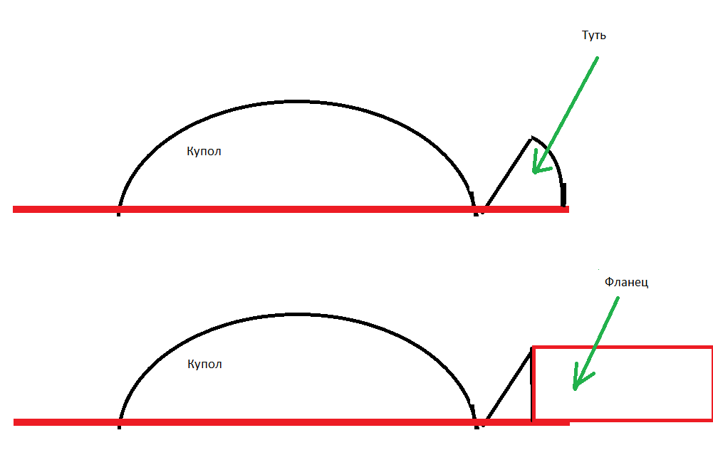

У автора конструкции на основе:
Есть один технический изьян, выступающая сферическая часть декоративной накладки на которую крепится сеточка, не озонирует в звуке и тем самым плодит ту самую дыру
Мне пришлось снимать декоративную накладку к которой крепится сетка, и снаружи сфера:
декоративную сетку не изобразил!
И стачивать выпуклость до плоскости, и потом к этой плоскости крепить новый фланец.

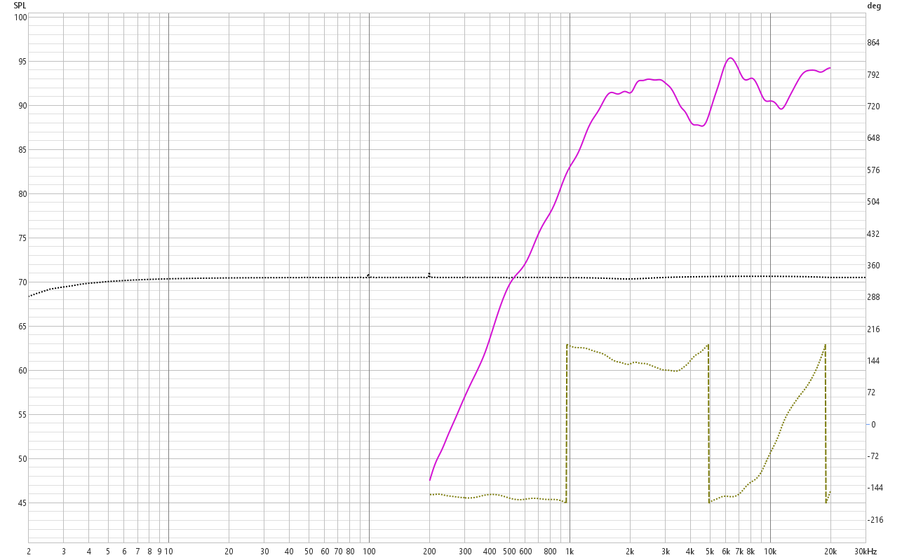

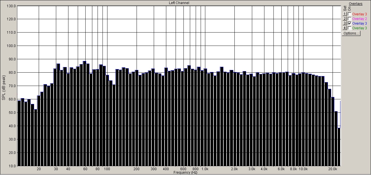

Продолжу тему.

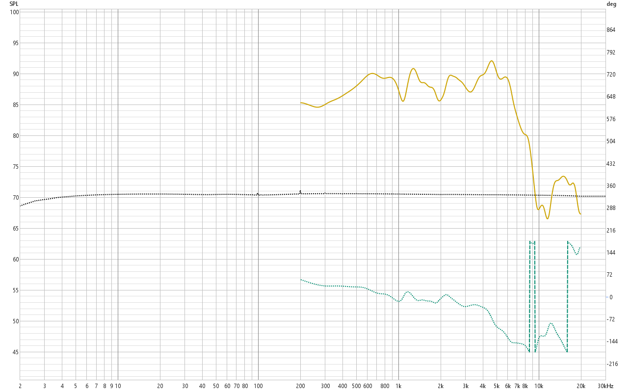

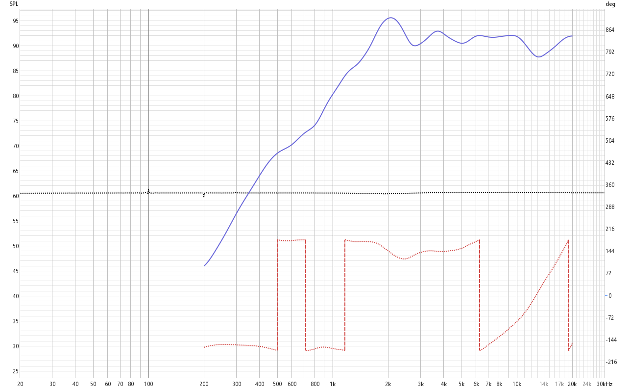

Подсобрал вторую АС. Привожу замеры 25ГДН без фильтра, расстояние 40 см, сглаживание 1/6 октавы

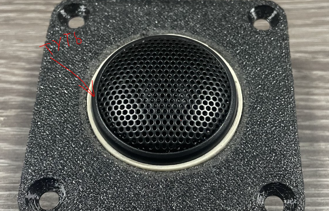

Так же снял сетку с вч динамика, его внутренности имеет такой вид. Фланец в ноль можно и сточить, но мне кажется он там такой не просто так, поэтому буду тянуть НЧ динамик до ВЧ, АЧХ без сетки тоже прикрепляю

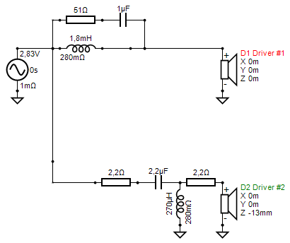

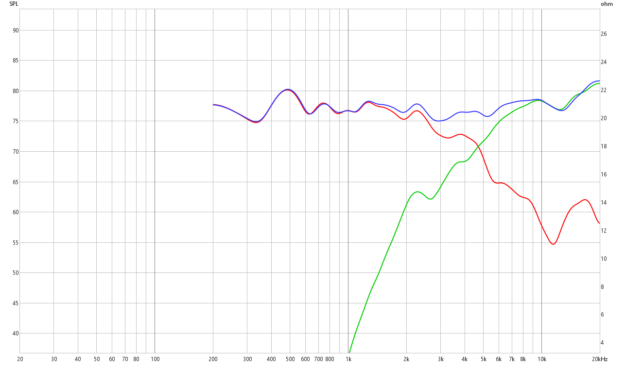

Крутил вертел фильтра, в итоге получил вот такой тестовый вариант

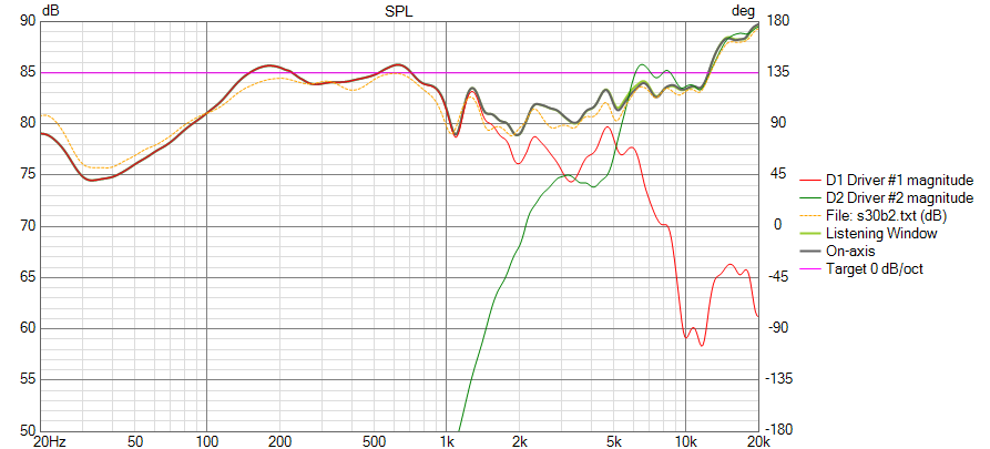

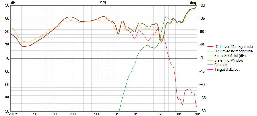

АЧХ без режектора параллельно НЧ катушке (красный и зеленый графики это ачх расчетная, желтый пунктир - реальная, на уровне вч динамика)
И АЧХ с режектором (решил попробовать по статье которую скидывали)
Сглаживание на всех графиках 1/6 октавы, временное окно 5мс
Нужно примерить переднюю панель и посмотреть что начнет горбить, и дальше покрутить. Сейчас хочется уменьшить катушку на НЧ динамике до 1,5 мГн, а на ВЧ вернуть родную 320 мкГн. Расчетная АЧХ примет вот такой вид
Послушал этот тестовый вариант, и он все равно звучит лучше обычной S-30B

Принято, вижу путь развития! Дело будет. Просьба: перейдите на 1/3 октавы, плиз.
Да Вам кажется, фланец там такой формы, что бы центровать "пищалку" в посадочном месте накладки двери или еще чем-то.
А так идея очень плохая, затыкать конструктивные изъяны "пищалки" в виде крутого среза, радикулитными прострелами НЧ, которому там делать нечего.

Без симулятора вижу, что номинал катушки ФНЧ завышен, ёмкость конденсатора в режекторе завышена, эффективность режектора недостаточна, полка ВЧ с зубом. Если сейчас звучит лучше, то как будет после вправления грыж? _hm_

Попробовал прикрутить панель к этой АС. И вот тут наступило удивление, как и писали выше в теме. Зеленым - без панели, фиолетовый - с панелью. сглаживание 1/3 октавы.

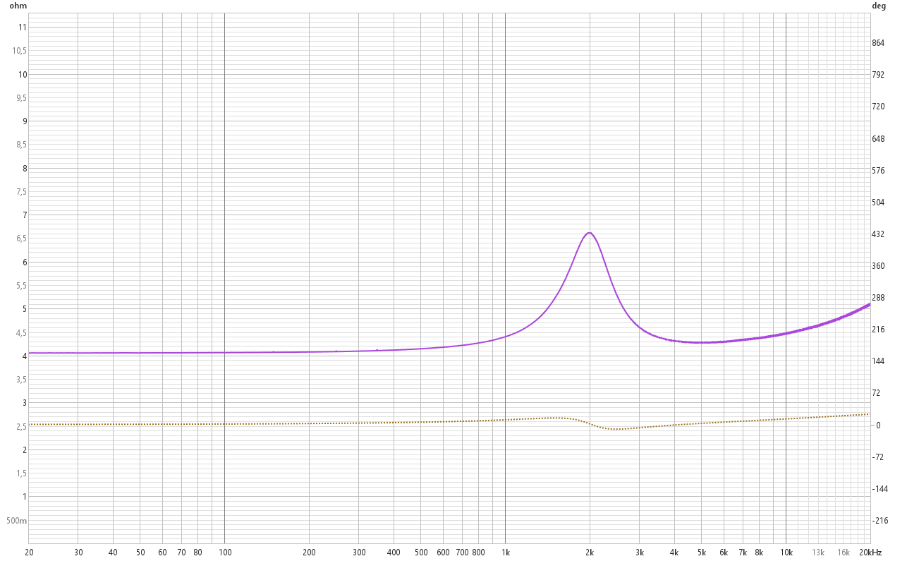

Совсем забыл сказать и прикрепить файл импеданса ВЧ, резонанс у него в районе 2 кГц

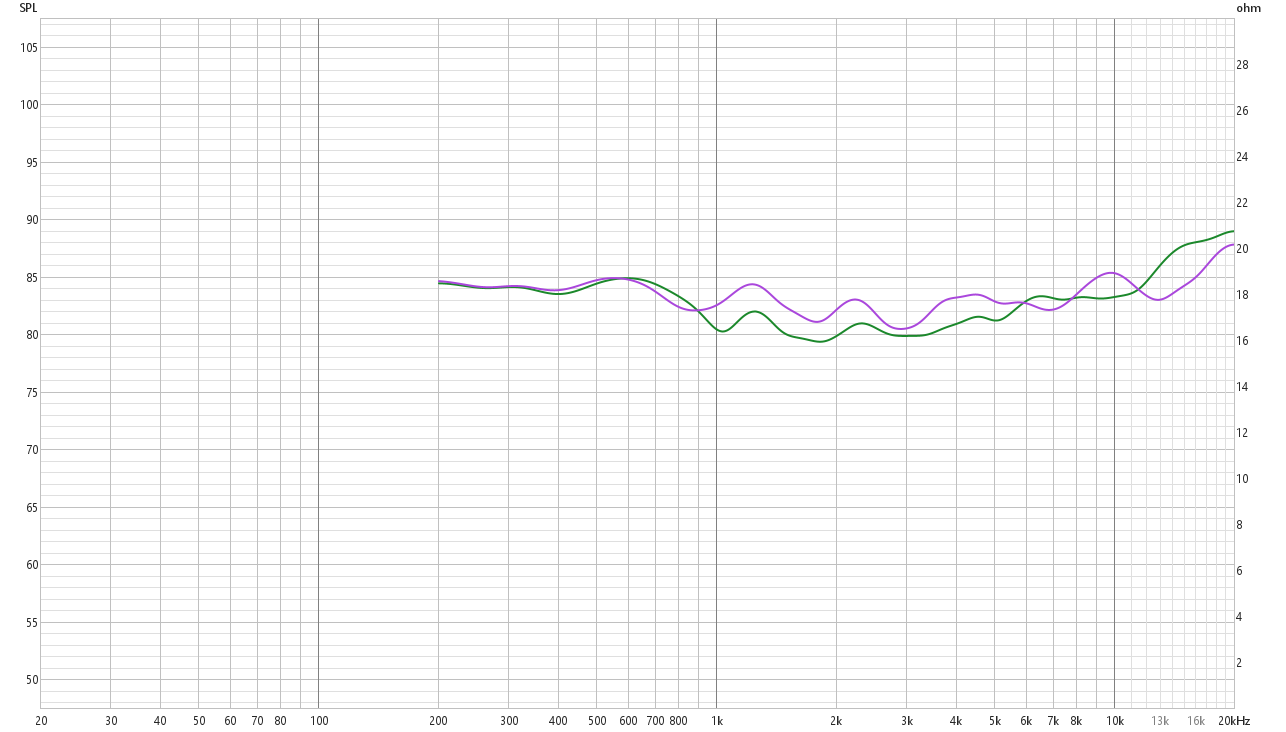

Продолжу тему.
Посмотреть вложение 118128Посмотреть вложение 118130

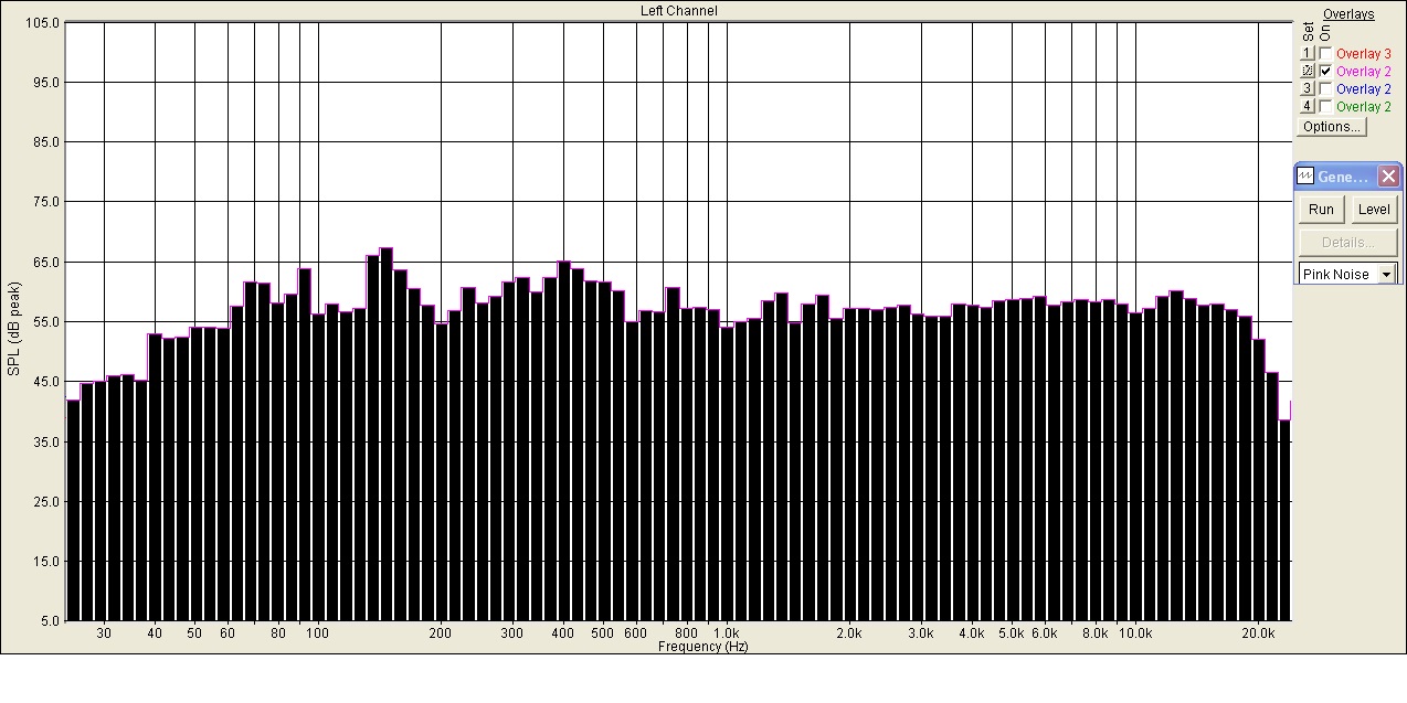

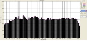

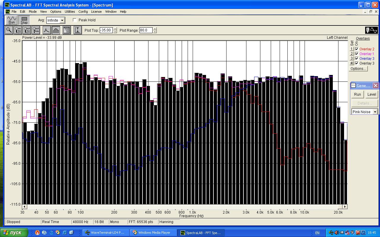

Растяжка шкал у вас настолько непривычная, что сшибает мозги.
Мне мои картинки привычнее видеть так.
На вопрос Зачем черный забор- скажу: а попробуй увидеть АЧХ в виде тонкой ниточки, в паре метров от кантупера.

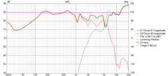

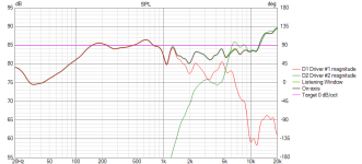

Теперь по АЧХ

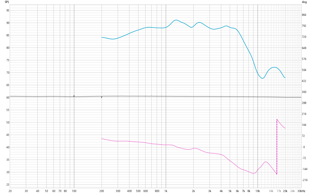

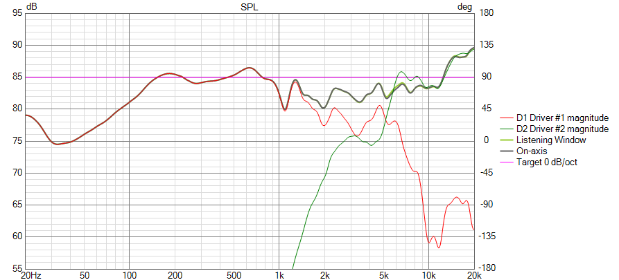

25ГДН с панелью, 44см, окно 5мс
ВЧ динамик с панелью, 44см, окно 5мс

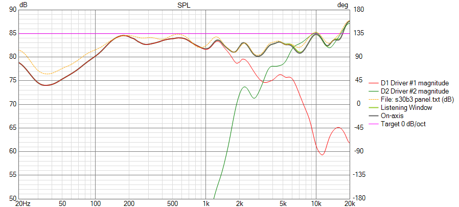

Общая АЧХ, расчетная - красная зеленая линия, желтый пунктир измеренная с 45 см на оси вч
фильтр пока не перекручивал, займусь этим через пару тройку часов, имеет вот такой вид

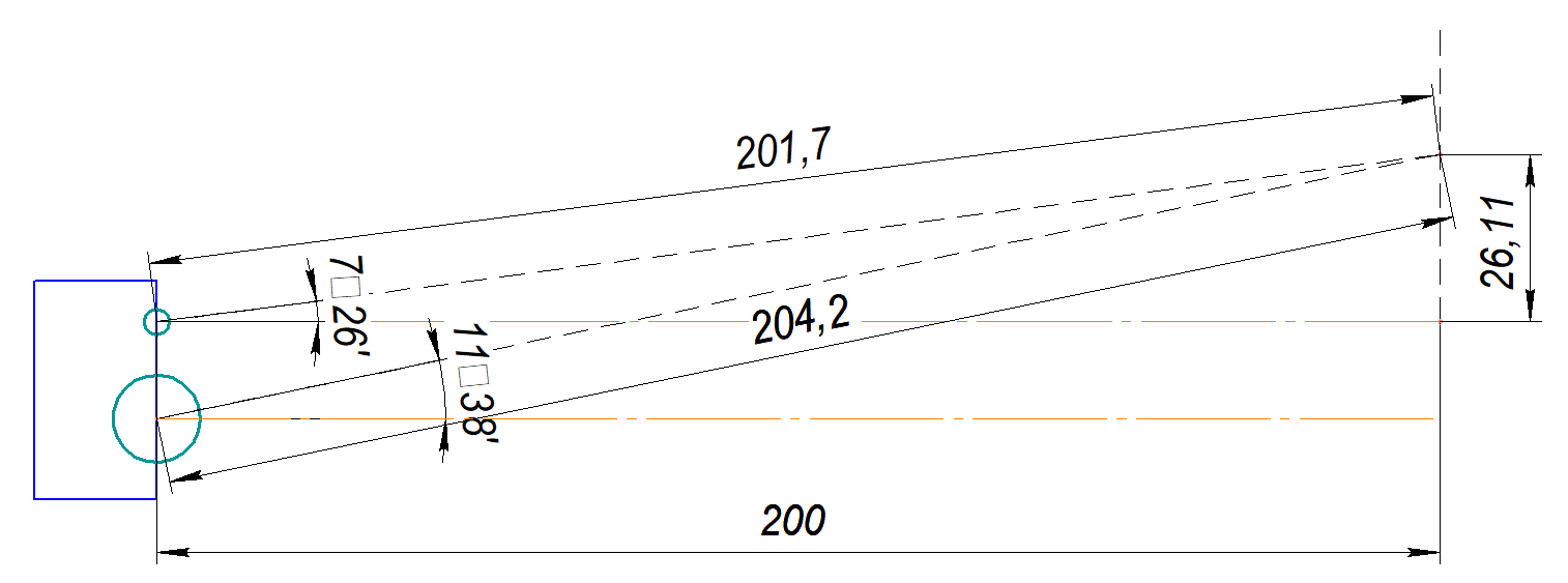

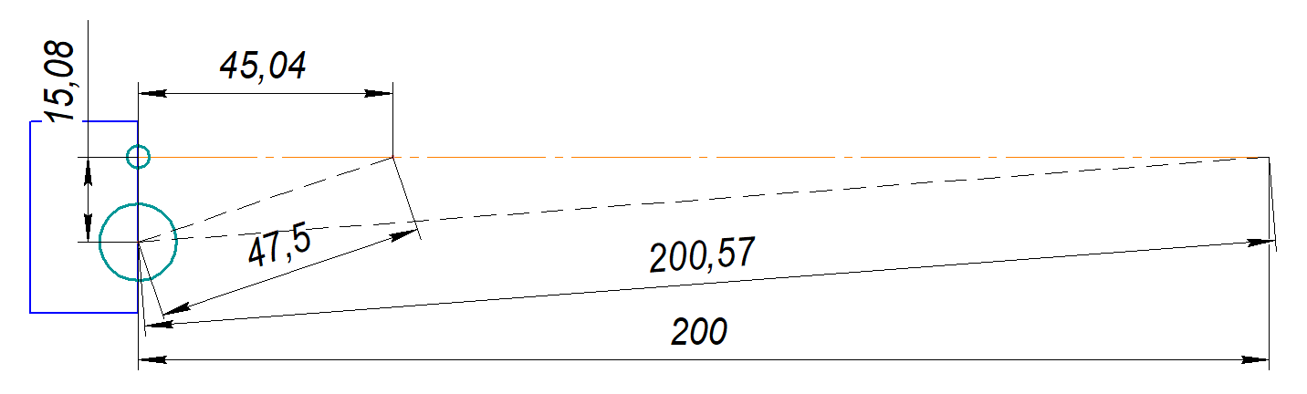

Если между центрами динамиков 15 см, а Вы измеряете с 45 см, то такое же соотношение фаз с бОльшего расстояния Вы получите не на оси ВЧ, а заметно выше. Для расстояния 2 метра:
В точке размещения микрофона (45 см по оси ВЧ) имеем разницу хода звуковых волн 25 мм, а в точке слушателя (2 м по оси ВЧ) - всего 6 мм. 19 мм разницы на частоте нынешнего раздела 3,5 кГц составляют 70°. Стыку по оси ВЧ - хана, а нормальная точка для прослушивания на расстоянии 2 метра уехала вверх на 26 см выше оси ВЧ дина: туда, где разница хода 25 мм. Это будет 7,5° от оси ВЧ и 11,5° от оси НЧ динамика:
АЧХ-ке купольного ВЧ динамика под углом 7,5° может и не сильно поплохеет, но у пиалообразного НЧ АЧХ поплывёт. Таким образом, точка для измерения выбрана неправильно! Ахтунг.
Неплохо... ВЧ полоса изменилась неузнаваемо, перелом АЧХ НЧ полосы смягчился, но не убран. Также попробуйте увеличить на 1 Ом второй по ходу сигнала гасящий резистор. Вылез на свет резонансный горб ВЧ динамика (2 кГц) с уровнем -9дБ от среднего - это как? На предыдущем графике, с тем же фильтром, 6дБ разницы? Да не могла накладка так повлиять, у Вас проблемы с измерением.
фильтр ... имеет вот такой вид
Достаточно ссылки на пост, если там схема уже есть ;)
Стык надо поднять до 4 кГц, чтобы резонансная частота ВЧ динамика отстоЯла от него на октаву вниз.
Это рупорок.
Не надо стачивать, он "рупорок" действительно не просто так. Проще ведь плоский фланец сделать.

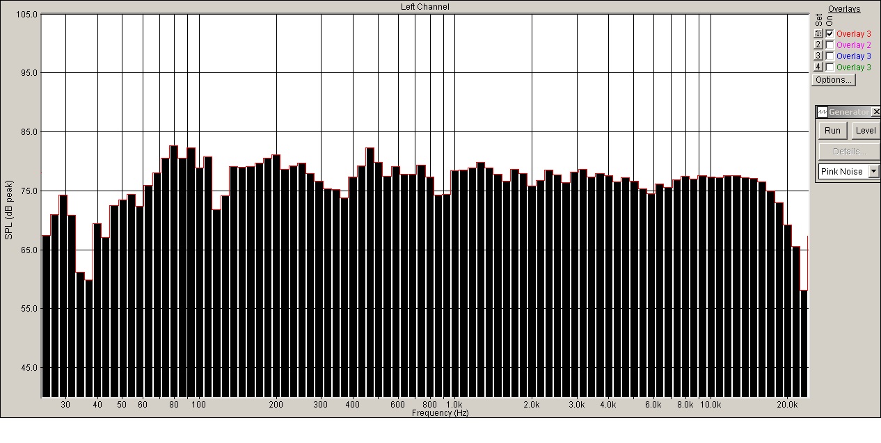

Приветствую всех. Продолжил работу с акустикой, за это время было собрано несколько вариантов фильтра, собрана одна АС как отправная точка, и на основе второй АС (соответственно тут приведен другой динамик 25гдн, ВЧ точно такой же конструкции). Огромная благодарность Николаю Маркову за напутствие и помощь, без него такого результата достичь бы не удалось.
Теперь о результате - вот такая получилась АЧХ. Измерено с расстояния 1 метр, на 3см выше центра 25ГДН. Красный график НЧ динамик, зеленый - ВЧ, синий - сумма. Графики снимались с живой АС с фильтрами по отдельности, сумма тоже. Сглаживание 1/3 октавы
Отслушивались варианты и ровнее в районе 4-х килогерц, поочередно, но на мой слух - самое чистое (повторюсь, для меня) звучание имеет следующая схема
О звуке в общем и целом - ушли призвуки, характерные для линейки S30, высокие частоты раскрылись, ушле сипение от 3гд-2, акустику хочется слушать, чем я сейчас активно и занимаюсь, даже в виде одной АС.
Акустика будет использоваться на расстоянии 2 м от слушателя.
Рупорок на динамике не стачивался. На очереди доводка второй АС. Хочу очень поблагодарить форум, и Николая за неоценимый вклад в доводку до ума этой конструкции.

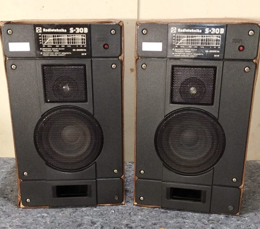

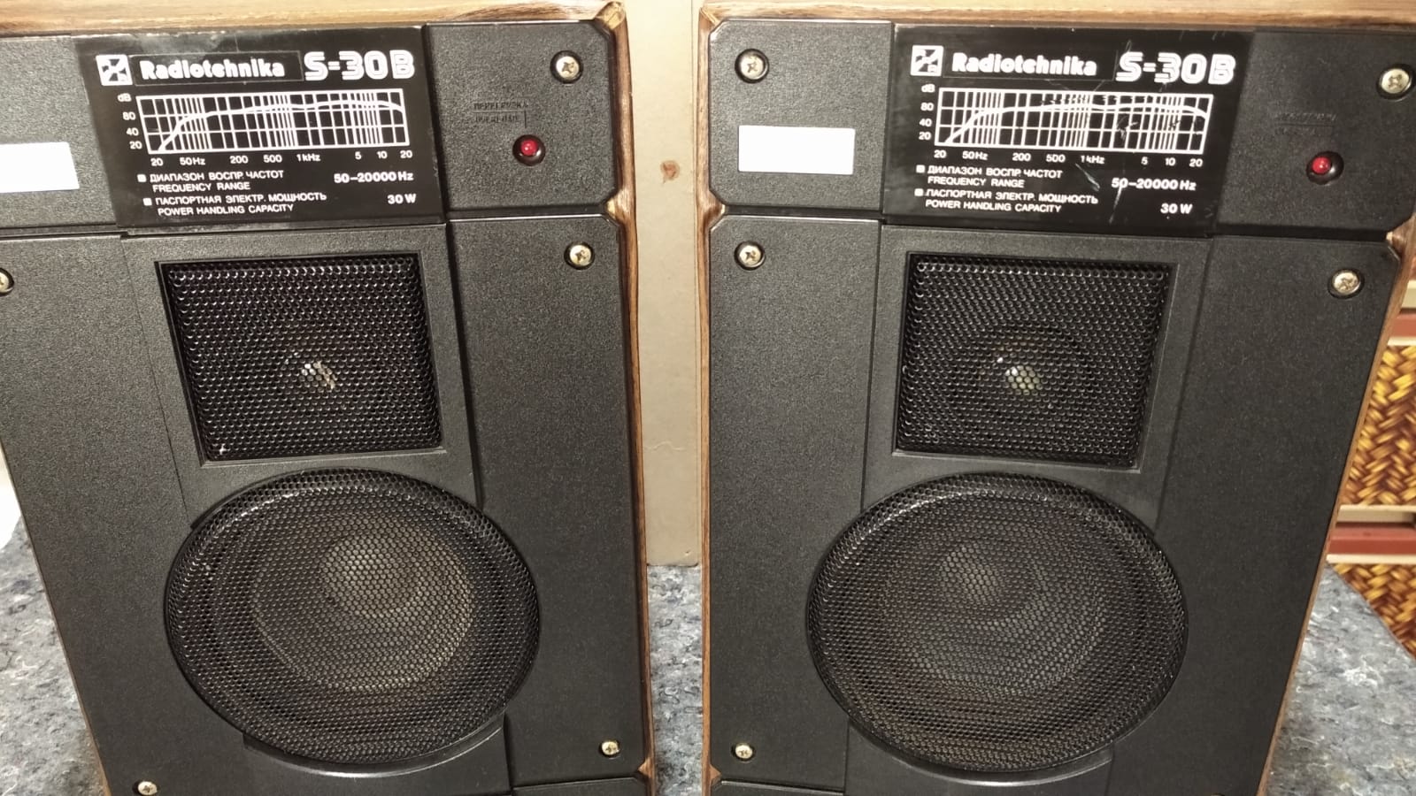

Мне товарищ отдал корпуса "Радиотехники S30 той, у которой круглый ФИ сбоку. Ещё не распаковывал. Корпуса пустые.
Drakonian
5 Май 2021
4,737
2,563
126
СССР
Воронеж

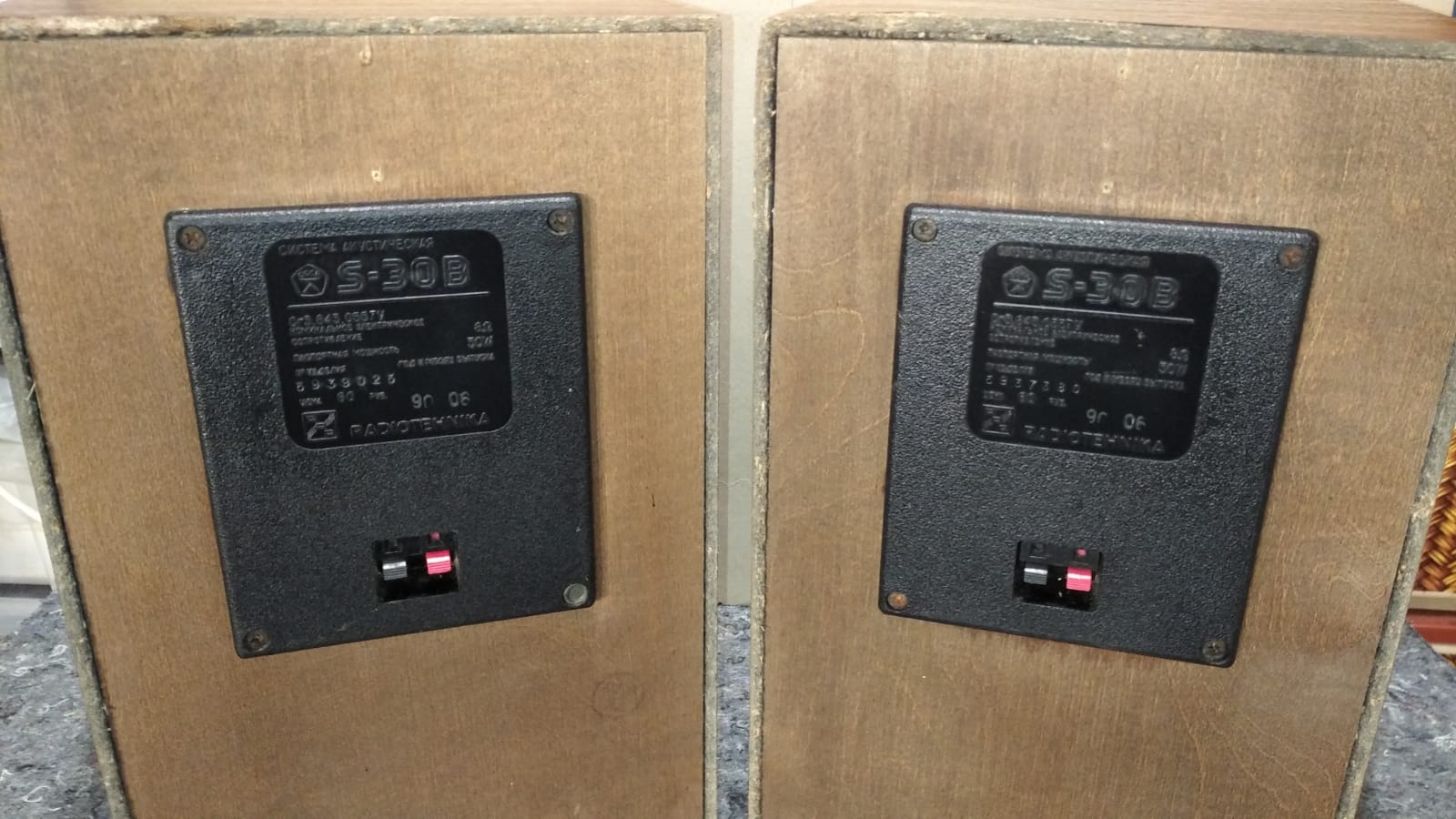

Это 30А вроде.
Или просто 30,не помню точно.
apalych
7 Июн 2021
2,726
2,605
113
Кам'янець-Подільський
Андрій
Drakonian
5 Май 2021
4,737
2,563
126
СССР
Воронеж
Вот туда и поставь начинку от 6ас2.
Будет отлично.
Если бы я эти 2 пары не продавал,перекинул бы ВЧ в С30Б из 6ас2.
Было бы лучше намного.
Продаёте Селейшены?;)
Уже все продал.(4 пары и 3 центра)
Лучше есть уже у меня)
Одну пару ф15 оставил,должен быть аналитичный честный звук в доме...
С30Б конечно же продаю))
Ф-15 фигушки пока.
Точно.Ну я просто особо ими не интересуюсь.
