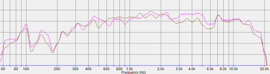

Ну так у фейдеров есть же и отрицательное смещение до -15дБ, можно ведь и средину просто в -3-5дБ двинуть
Народ идёт другим путём,задирая ВЧ и НЧ относительно средних.
Считая ,что там всё как раз отлично..
У меня вот так примерно.Но у меня эквалайзер только для старых кассет.
Где как раз просадка по ВЧ и НЧ.
А со средними всё в порядке.

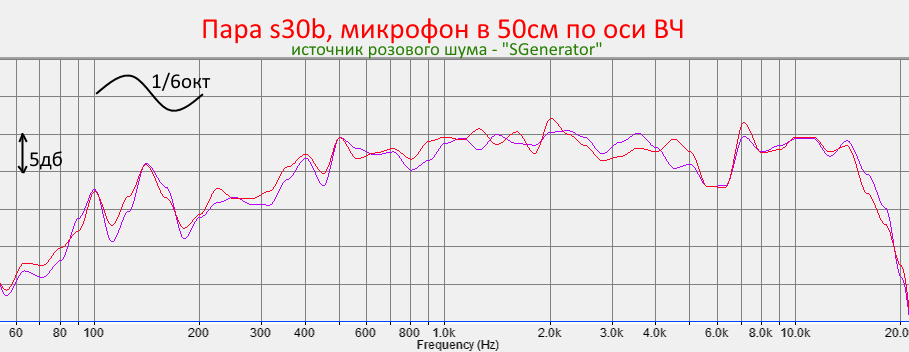

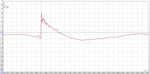

Есть у меня пара с30б. Была под пломбами, с завода перепутана полярность на катушке одного ВЧ (сам дин припаян правильно). Уровень ВЧ был чрезмерно низок (я добавил на одной колонке, а потом, измеряя в упор, подогнал по чуйке вторую пищалку. Поролон на ФИ заменил ( на одной высота была 50мм, на другой 70мм, я сделал по 55 на обеих). Что тут сказать, колонки спроектированы, чтоб любой ценой выжать 30 ватт, да погромче. Звук никуда не годится, НЧ просто нет, громкая середина, на которую фильтр вообще не влияет, перебивает всё на свете. Вот пара картинок: пара с полуметра (измерена перемещением микрофона, чтоб хоть какая-то АЧХ получилась), далее НЧ в упор (оранж) красная 10ас-225 тоже в упор. Бороть всё это буду заменой пищалок на широкоизвестные в узких кругах филипки, на НЧ пойдёт фильтр Салтыкова с коррекцией номиналов под 8 ом. Делать буду не скоро, но результат предсказуем.
П.С. с фазой у колонок всё хуже некуда, ВЧ сильно выдаётся вперёд, я буду сжать его поглубже и удалю весь пластик передней панели под квадратной решёткой ВЧ, иначе выйдет срамной стакан. ФИ скорее всего сделаю такой же как у 10ас-225, ибо там ФИ просто идеальный для такого типа динамиков, объёмы же колонок близки.

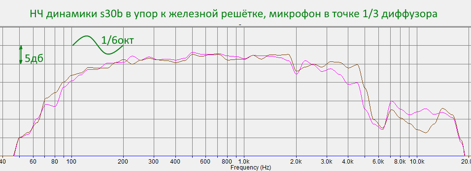

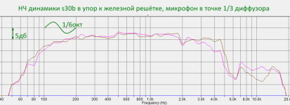

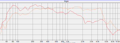

Ели бы Вы сказали цену деления по вертикали, Вам бы цены не было!
Негерметичность корпуса или что-то подобное, Ступенька 180/220 Гц нереальна для 5".
В упор - это со скольки см? Очень криво на мидбасе, Ваши измерения требуют перепроверки!

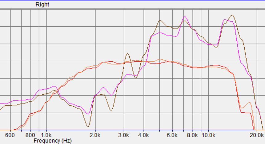

По вертикали обычно я делаю 5дб. Измерения в упор к железным решеткам. Причём не с одной точки измерения, а как лекарь стетоскопом - до заполнения АЧХ. у с-30 супергерметичные корпуса, валит только через фазик, с заткнутым фазиком звук ровнее, с открытым чуть больше отдача на 60-80гц, но АЧХ кривее. По поводу ямы внизу я тоже удивился. Попробую добавить уровень и заново измерить.
Короче говоря, заглючил файл калибровки, не понимаю как. Отключил его и включил заново - яма внизу пропала. Ща повторю все измерения. Обнов.: добавляю новые (на этот раз точные) замеры!
И колонка прям оживает, всё внутри заиграло!
Ну, так себе она, как ни крути! Слушается только на большой грмкст. Вот ещё из арты скрин. У колонок нет частоты 6кГц, пусто в этом месте.

Далее, добавочка! Автопищалки мерседес-филипс без фильтра (в упор), пара. Как говорится: почуйте разницу.

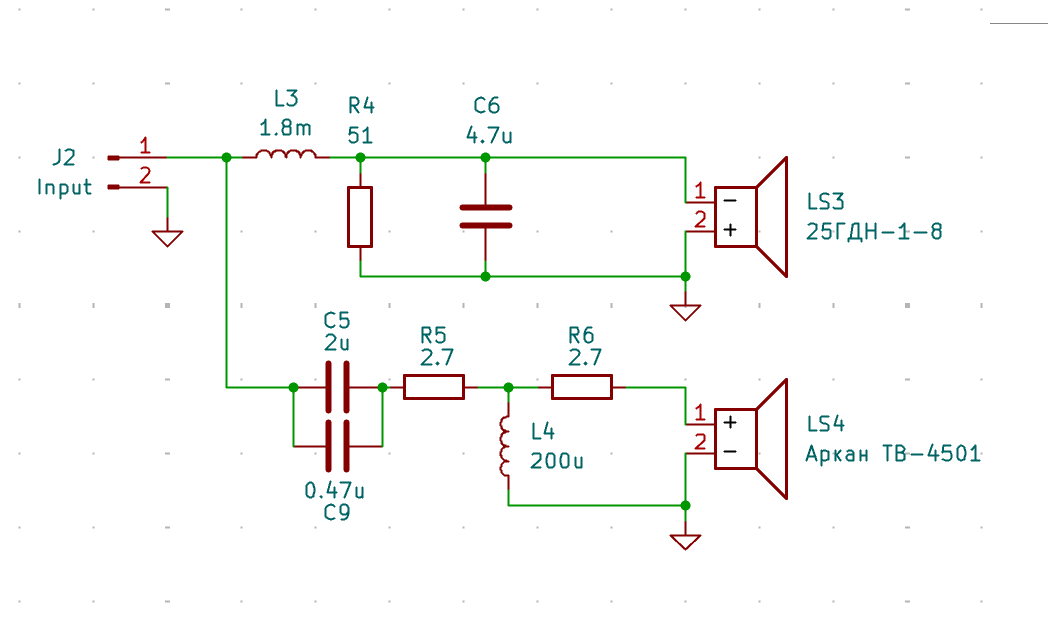

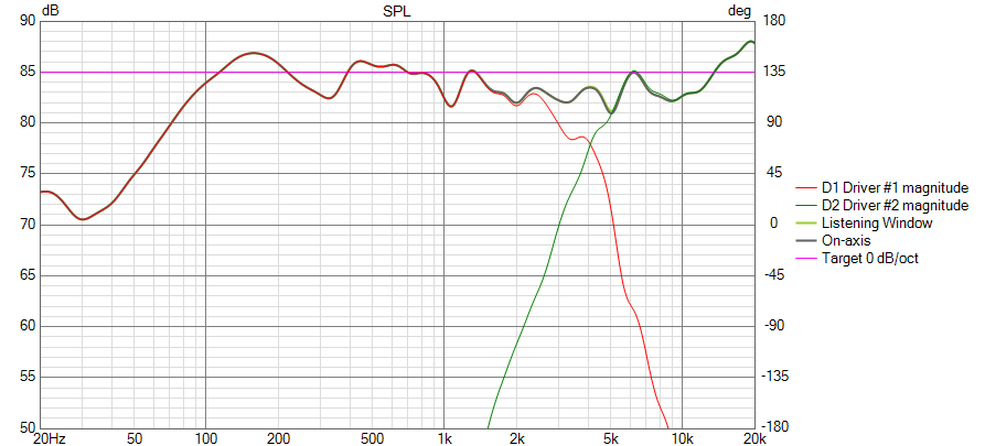

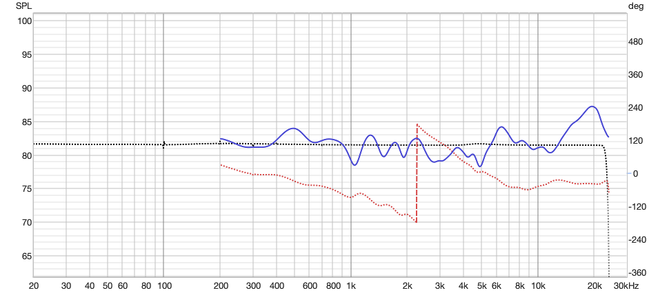

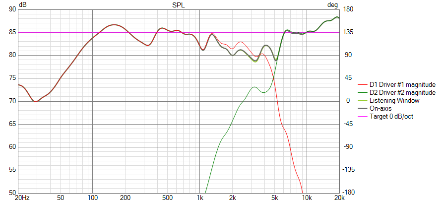

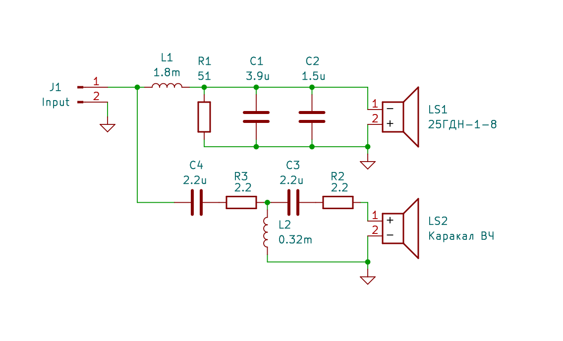

Приветствую всех, я у вас тут новенький, немного разобраться в построении акустики. Имеются у меня S-30B, 1991 года выпуска. Колонки по внешнему виду очень нравятся, но по звуку они не очень хороши, 25ГДН кричит там где ему не нужно, а ВЧ просто шипит на середине, показывая фирменный звук этих колонок. Безуспешно пытался найти живые 3ГД-2, но попадались либо хуже, либо незначительно лучше тех что были изначально. В итоге сделал вот такие фланцы, с авто пищалками (Рязанские Аркан ТВ-4501), в замен 3ГД-2.
На динамик 25ГДН был изготовлен фильтр по образцу "Кубиков Салтыкова", только под 8 ом (Катушка 1,8 мГн, резистор 51 Ом, конденсатор 4,7 - 5,7 мкф.)
Замеры АЧХ 25ГДН с этим фильтром и замеры ВЧ без фильтра на графике ниже (зеленый график 25ГДН + 5,7 мкф, синий 4,7 мкф, красный - вч динамик, сглаживание 1/6 октавы)
В итоге с данным фильтром 25ГДН зазвучал куда лучше прежнего, но появилась проблема, как пристыковать к 8 ом динамику ВЧ на 4 ома. Пробовал вторым порядком - стыкуется, но либо проваливается импеданс до 4 ом в районе ВЧ, либо на графике АЧХ появляется провал 10 Дб в районе 5 кГц, что еще хуже. В итоге получился 3-й порядок, но с пичком в районе 5-ти кгц на ачх фильтра. Расчетная АЧХ практически совпала с замерянной (фиолетовая измерена, зелено-красная расчетная, на нч не смотреть, там пляска из за помещения).
Схема фильтров
Собственно сам вопрос - все ли я сделал правильно? Получившаяся конструкция звучит значительно живее исходных S-30B, ушли призвуки в среднечастотном диапазоне, есть небольшой акцент на шипящих звуках (пичок 6,5 кГц дает о себе знать), но в целом теперь слушать можно.

ВЧ фильтр почти нормальный, если выкинуть третий собачий и поменять на второй нормальный. К НЧ фильтру нет вопросов, все зашибись.

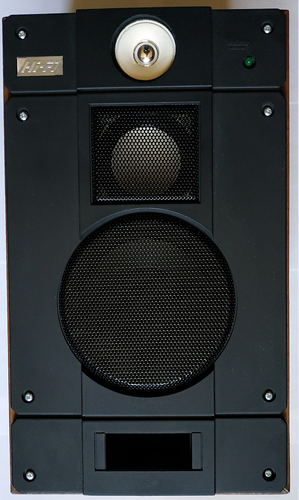

У с30б морды очень сильно кривят АЧХ, с ними никакой фильтр не поможет. Без морд - красота. Т-фильтр на ВЧ дрянь по определению, согласовать фазу невозможно. Резистор 51ом тоже вызывает недоумение, когда там должно быть 26-27(а катушка 1,54мг), а из-за 51ом спад начинается раньше времени, создавая акцентированное на нижней середине звучание колонки.
Стоят у меня до сих пор с30б на стадии эксперимента, настолько там бездарное оформление, что руки опускаются их доделывать. ФИ не работает в должной мере, баса у колонок нет, он еле-еле проявляется на 80гц. В перспективе маячит лишь замена ФИ на прямой, меньшего сечения. Товарищу выше я бы посоветовал начать с одинокой катушки на НЧ, а ВЧ пристыковать фильтром 3,3мкф 2ома перед динамиком и катушка 0,2мг для более крутого спада, но это всё подбирается экспериментально (ведь не ясно, насколько велик вынос ВЧ динамика перед НЧ).

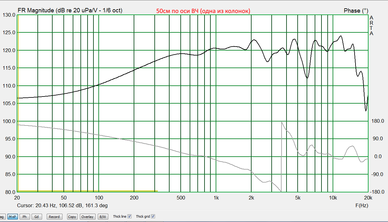

Посмотреть вложение 96567Посмотреть вложение 96573
Ничего страшного. 6кГц противная частота. харч и шкварки. а вот торчок на 5 килах это гадость номер 1.

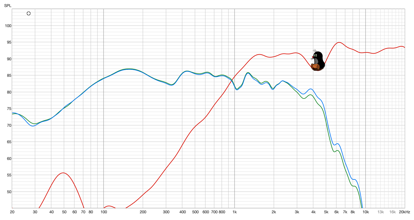

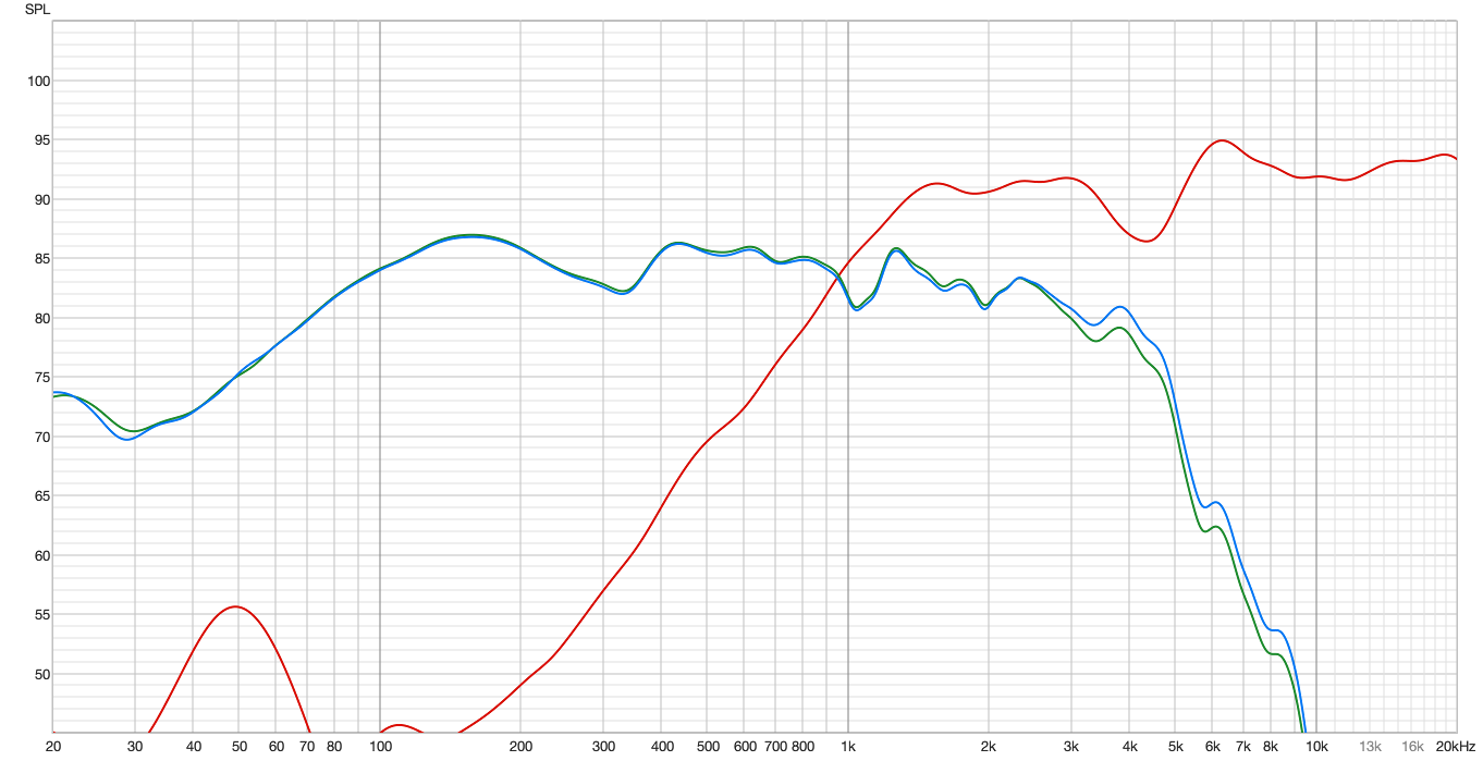

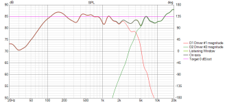

Всем спасибо за ответы. Чуть покрутил фильтра в симе, вот что вышло в итоге, постарался подвести 2-й порядок что бы ни импеданс ни просел, ни АЧХ не пострадала. По звуку сравню с Т-фильтром на ВЧ, так как вторую колонку еще не переделал. При макетировании 2-й колонки попробую НЧ фильтр только с катушкой, без резистора и конденсатора
По поводу панелей - да, звук они меняют слышимо, не замерял, но кажется что то что провалено сейчас на АЧХ как раз и вылезет.
Расстояние вылета ВЧ динамика у меня получилось где то в районе 18-20 мм.
Буду собирать и слушать через несколько дней.

Тут в общем есть одна беда, это рытвина у ВЧ на частоте 4+кГц:
Там как не крути всегда эта яма будет портить все варианты фильтра ВЧ

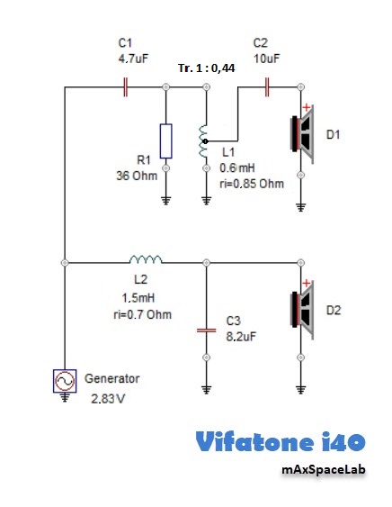

Попробуйте переделать схему с Веги - она под 4 омную пищалку (коэффициент трансформации L1 придётся подобрать). Подобное решение (автотрансформатор) использовалось в АС (подставке) к советскому ТВ Горизонт и радиоле Эстония-стерео.

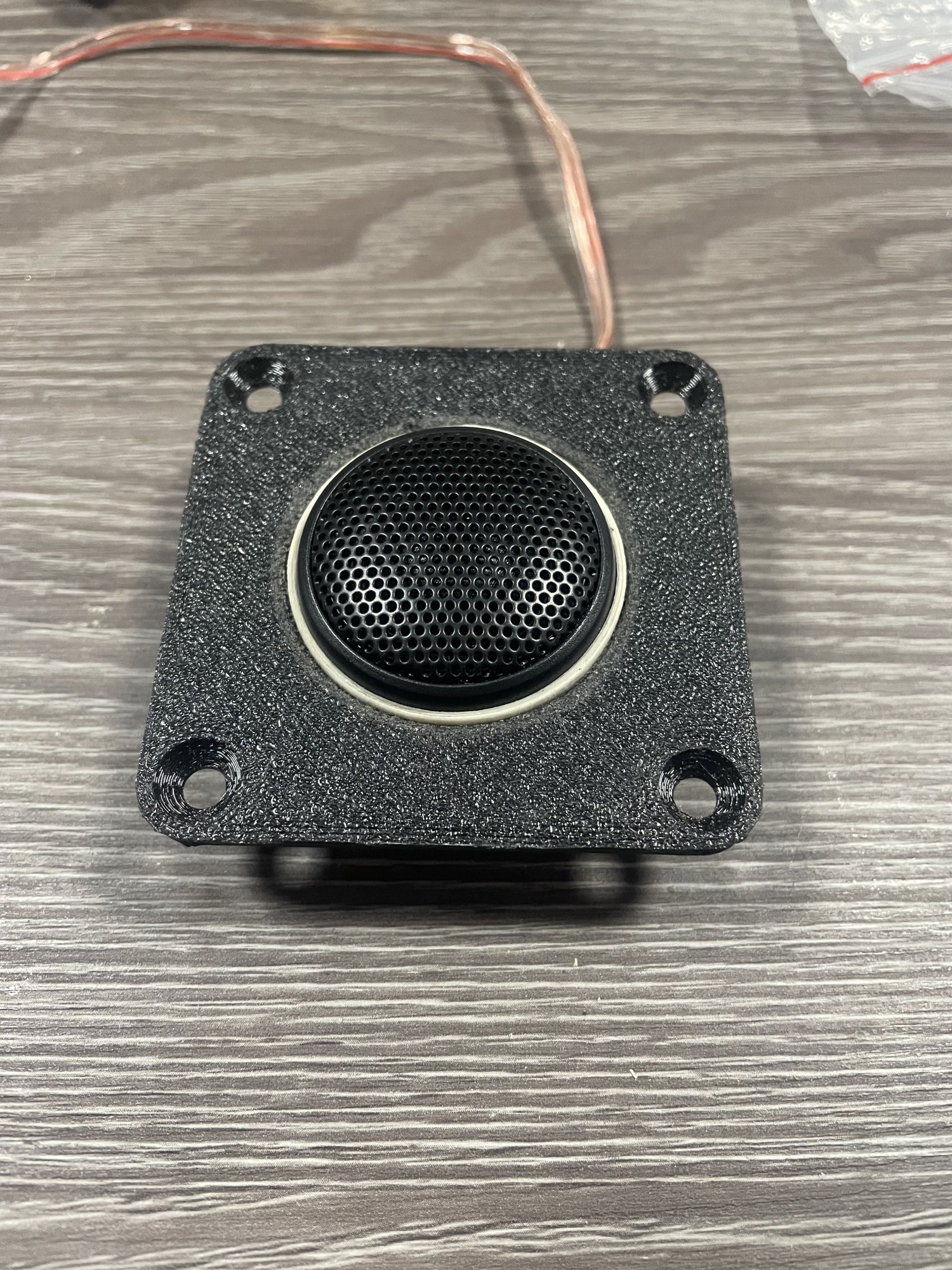

Здравствуйте. Вы посмотрИте АЧХ ВЧ без фланца и сеточки, вдруг крот* #231 слиняет. Автопищалки в машинах ставят и на выступы, и по-разному. Пищалке ВЧ из BMW фланец не очень нравится, а нравится лежать на верхней стенке АС! #380
Все ли я сделал правильно?
Третий порядок выглядит человечно (не считая большой крутизны скатов, см. ниже), второй откровенно не сложился.
Шипящий звук - это 2...2,5 кГц, а 6,5 - свистяще-режущий. Сейчас на фиолетовой кривой 2 кГц доминируют над зоной 3,5...5,5 кГц, вот и некому шипучку выровнять.
У обеих полос (смотрю на первый вариант с ФВЧ третьего порядка) - очень большие крутизны среза, по 20дБ/октаву. Обе полосы будут окрашивать звук. Покажите АЧХ 25ГДН без фильтра, плиз. Ему должно хватить хитропервого порядка. С ВЧ-шником хуже. Я попытался бы подобрать ему другое оформление, ради уменьшения перепада 4,5/6 кГц. Возможно, это будет небольшой рупор, или его надо повернуть под углом, например, вверх? Поворот ему будет на пользу: пропадёт пичара 20 кГц.

Сразу- что не так. Пищалка высоко по частоте выскакивает на полку, катухер 0,22 мГн тому причина. И у вас самая важная часть стыка, 4 кГц, драгоценная частота, провалена в яму. Исправляйте лажу. Я бы убрал крутой обвал басовика в районе 4 кил, докинув к емкостишке на 4.7мк резючок по вкусу, неск Ом. А уже потом за пищалу взялся.
Транс по Ктр по импедансу с 8 Ом на 4 Ома имеет Ктр по напряжению 1, 4 к 1.
Если взять 4 секции послед-но и включить 4-омную пищалку на третий отвод снизу, то попадаем почти точно в согласование с 8 на 4, проверено, шикарное решение.
Хм. А если выровнять пищику зону 5 кГц и выше до получения ровной полки, а НЧ заставить заровнять яму 4 кГц? Для этого полосы должны работать в фазе от 3 до 6 кГц, а АЧХ быть взаимно дополняемыми. Если повезёт с глубиной установки ВЧ, то задача теоретически выполнима.
*Автотрансформатор штука хорошая, но тугая в настройке.
28,097
13,447
Автотрансформатор легко считается, если до этого смакетить фильтр на 8 Ом и измерить\подогнать индуктивность катушки фильтра. Дальше ерунда.
