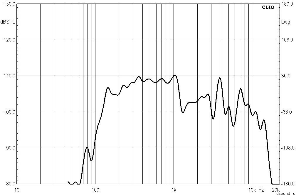

И что?
Вот АЧХ вами рекомендованного 15гдш3 -
Как жить с таким ужасом?
Или р130 -
А с этим - как?

Нормально. Только Вы не на то! обращаете внимание. Частотная характеристика - это Фурье представление передаточной характеристики (или переходной, как угодно).
Я уже писал, что ухо малочувствительно к ЧХ, но чувствительно к переходным искажениям. Поэтому обращать внимание надо прежде всего на... спад в высокочастотной области. Именно этот аспект влияет на КАЧЕСТВО звука. Как ни странно покажется это. Передний фронт формируется ВЧ составляющими в спектре, а его качество, или по другому "естественность" или правильность передачи, теми паразитными колебаниями, которые возникают в процессе возбуждения сигнала. Так вот, искажения, связанные с ЧХ динамика в средней части (только если они не вызваны резонансами в диффузоре) мало влияют на звук. А ограничение полосы пропускания сразу отражается на звучании. Даже, если ЧХ до спада идеальна.
Это давно известно и мне непонятно, что Вы вроде как продвинутый аудио любитель (а может быть и профессионал) пытаетесь судить о звуке по ЧХ.
Что касается указанных динамиков, то Вы с ними, скорее всего, не работали. Да и откуда в-на Украине Рязанские динамики. Мне многие с Украины жаловались, что нет этих динамиков в продаже.
Вот посмотрите на ЧХ одной из лучших советских систем 35АС021. А звук, тем не менее очень и очень приятный (на моё ухо, естественно)

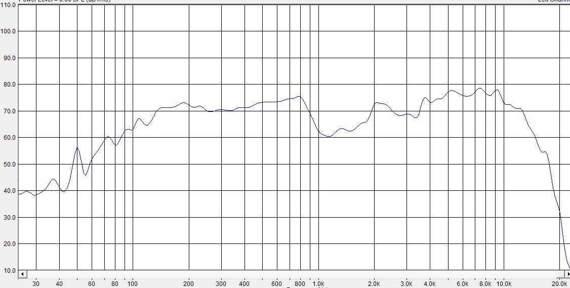

Вот оригинальная ачх р130ш15-07 8:

Точно, похоже. Предыдущая характеристика Р130 снята, как написано на графике в Ящике 15 л, т.е., в акустическом оформлении. А у Вас - на измерительном щите. Причём без сглаживания, на "синусе". Если измерить, как измеряет А.Б. в 1/3 октаве, что вполне допускается ГОСТом при измерении на "шуме", то пики будут сглажены. Аналогичные измерения на синусе и 35АС021. Я специально привёл эту ЧХ, чтобы показать, что для уха более "информативным", что ли, является переходная характеристика.
А та что я показал, намерял А.Б. Я ему доверяю больше.
Он измерял в ящике, там же указано. И измерял на шуме в 1/3 октавы со сглаживанием "забора". Ну нет у него камеры. А в Русаудио измерения проводились на синусе. Разница есть?
Вообще, если говорить об измерениях, то проводить их лучше в рабочем корпусе, что предусматривает и ГОСТ. Влияние, не всегда отрицательное, корпуса может довольно сильно менять характеристики динамиков.
Почему я и говорю, что нужно вносить идентичность в измерения. Иначе разброс данных может быть большой.
Кстати, в формуляре для измерений указываются все условия проведения измерений. Как, что и где проводились измерения, да еще и кто.

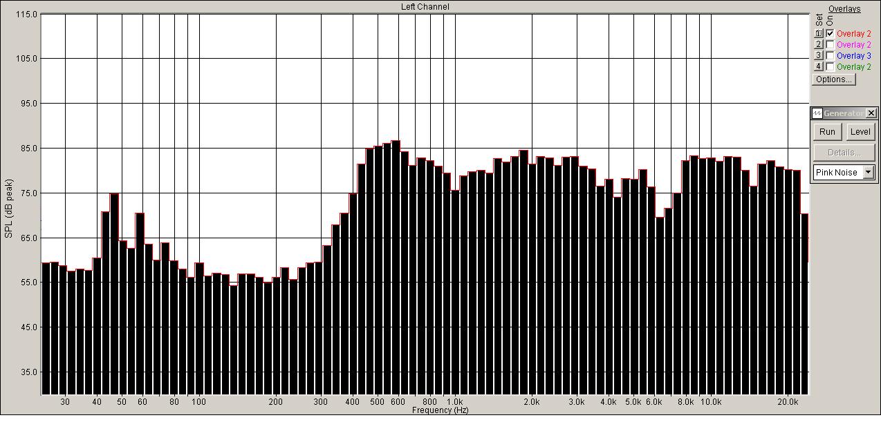

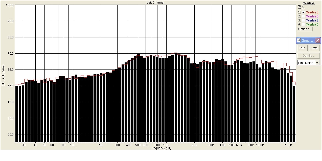

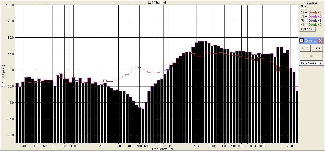

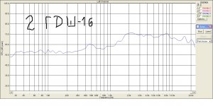

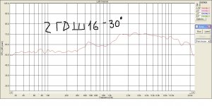

навскидку попавшаяся ачх 2ГДШ-16 в МП3 плеере , жутких условиях оформления
Дырища на 7 кгц -не динамик.
2ГДШ-16  в МП3 балалайке.JPG2ГДШ-16  вертикально  в щите  и 0 град вне оси..jpg2ГДШ-16 вне оси.jpg2ГДШ-16 на оси 20см.jpgДве  пищалы вне оси 30.Красным  2ГДШ16.Розовым  TW70.jpgПара  Визатонов TW70.jpg

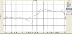

До синевы знакомые АЧХ на шкале Спектры.
Зато есть у меня АЧХ великих Танной RED Monitor 12" , там все более чем достойно. А когда сняли ачх динамиков без родных фильтров, то поняли мудрость конструкторов, устранивших проблемы в звучании. В итоге роскошный звук и предостойная частотка.
Вот эти колонки , финальный вид.

Так говорун на это и намекает - сначала создают проблемы, затем начинают бороться с ними. И разбирает на внутреннем документе компании, как они фильтрами правили АЧХ.
Динамики Реды двенашки шикарные, но есть два пика на 3 и 5 килах, удавить которые вместе не получится, убьем разрешение. И они сделали , как надо, сохранив ясность , но убрав крик.
забавно, что я сперва повозился по-своему, вырулив нормальный звук, потом глянули, практически попал в фирменную настройку, схема тоже похожа . Нмчего удивительного, принципы везде одинаковые. И по другому не сделать, змеиное масло не поможет.
