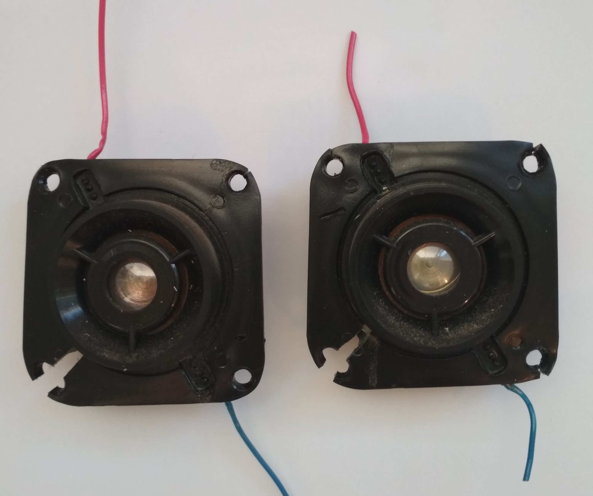

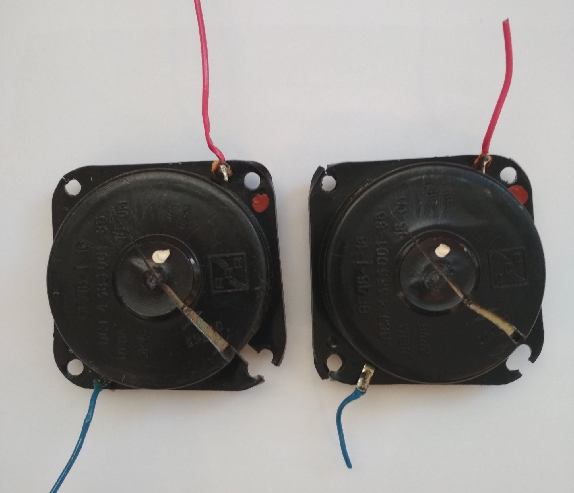

Достались мне вместе с трупиком магниторадиолы "Радиотехника МР-5201" и трупики S-30В с насмерть убитыми корпусами.
От нечего делать и с мыслями о каннибализме разобрал я эти С-30 и увидел:
И на обеих пищалках, в одном и том же месте - трещины на корпусе.
Сборщики затянули саморезы со всей дури, корпуса треснули, а им похрен, совковое быдло все сожрет :(

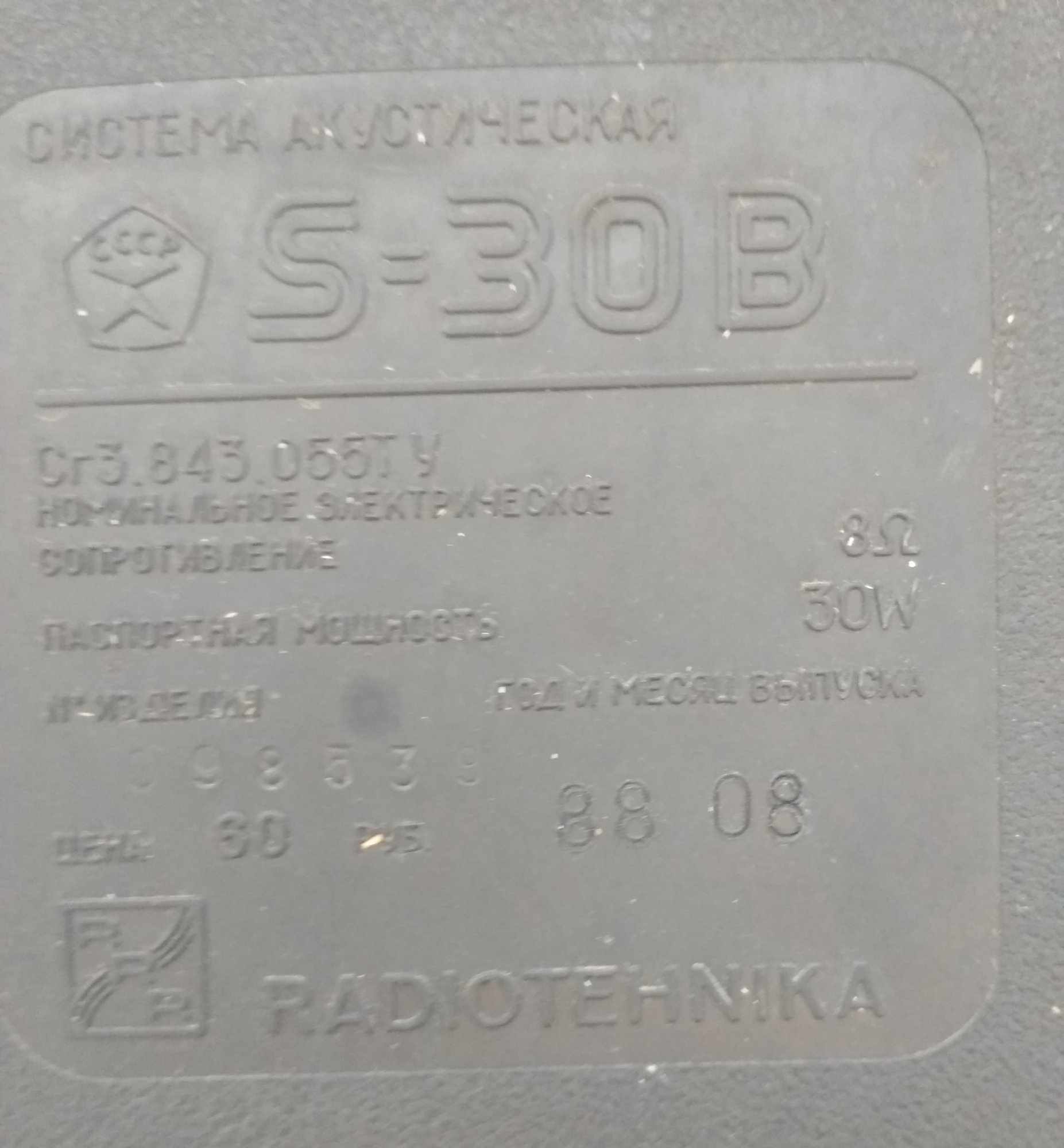

Колонки выпуска 08.88.

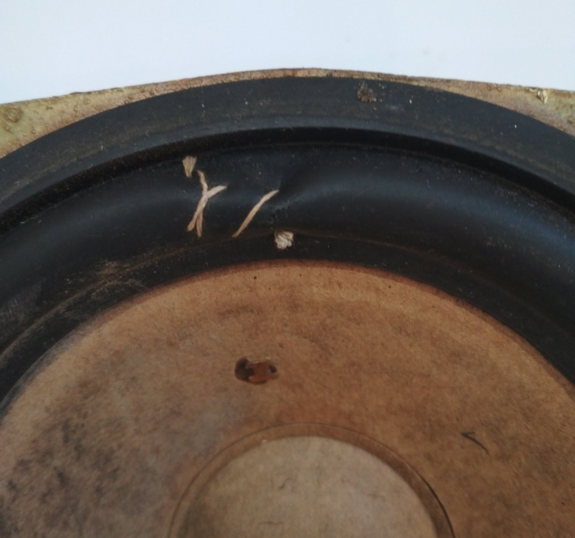

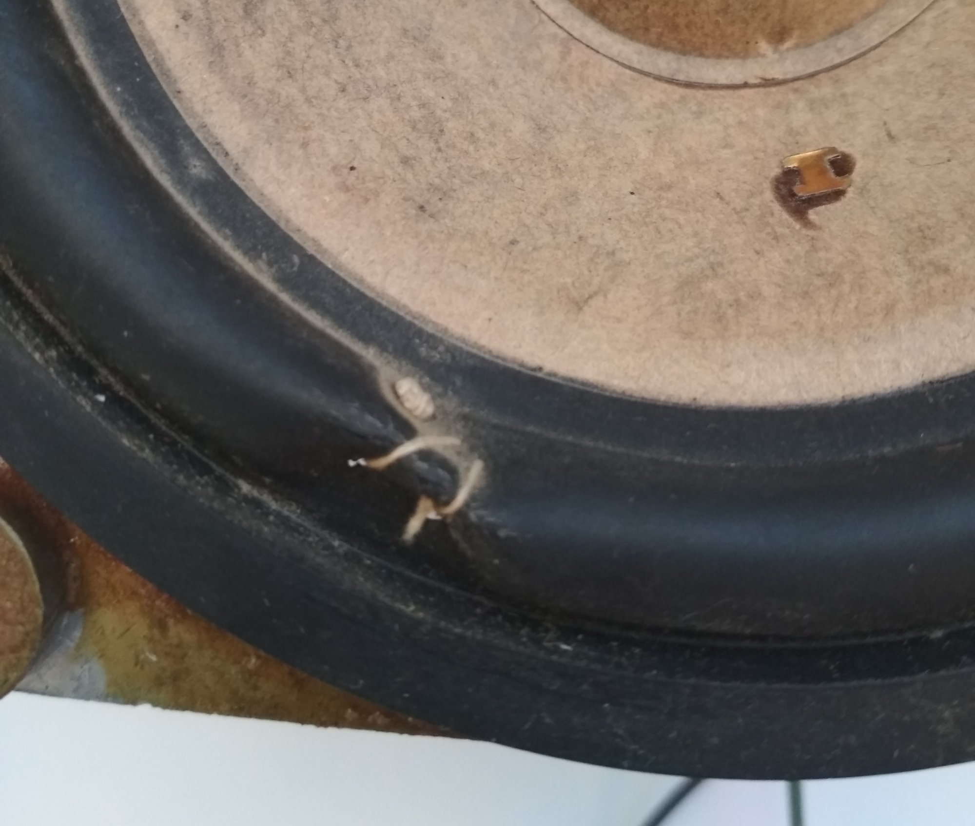

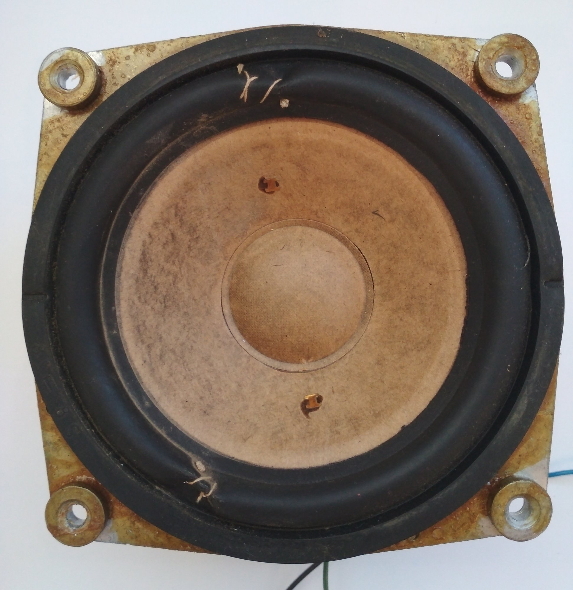

Ну и немножко веселого:
Одна колонка была с пломбами, а другая разбиралась.
И вот что обнаружилось на одном басовичке (25ГДН-1-8-80)
Посмотреть вложение 18886Посмотреть вложение 18887Посмотреть вложение 18888
ВЧ сами от старости лопаются,пластик стареет.

ВЧ сильно так себе - магнит слабый, резонанс высокий, подвижка вклеена криво.

и с мыслями о каннибализме увидел:
Ну не надо так эмоционально.
Да, пластик в СССР был очень плохого качества.
Ну так сколько лет прошло?..

На сайте был коммент, но к акустике симфония или виктория,, там на ВЧ пластмасса так же трескается от возраста.
П
Просто Коля
Да, процесс деполимеризации необратим. То же относится и к резине, а тем паче к пенополиуретану.
На Виктории СЧ - ВЧ так страдают.

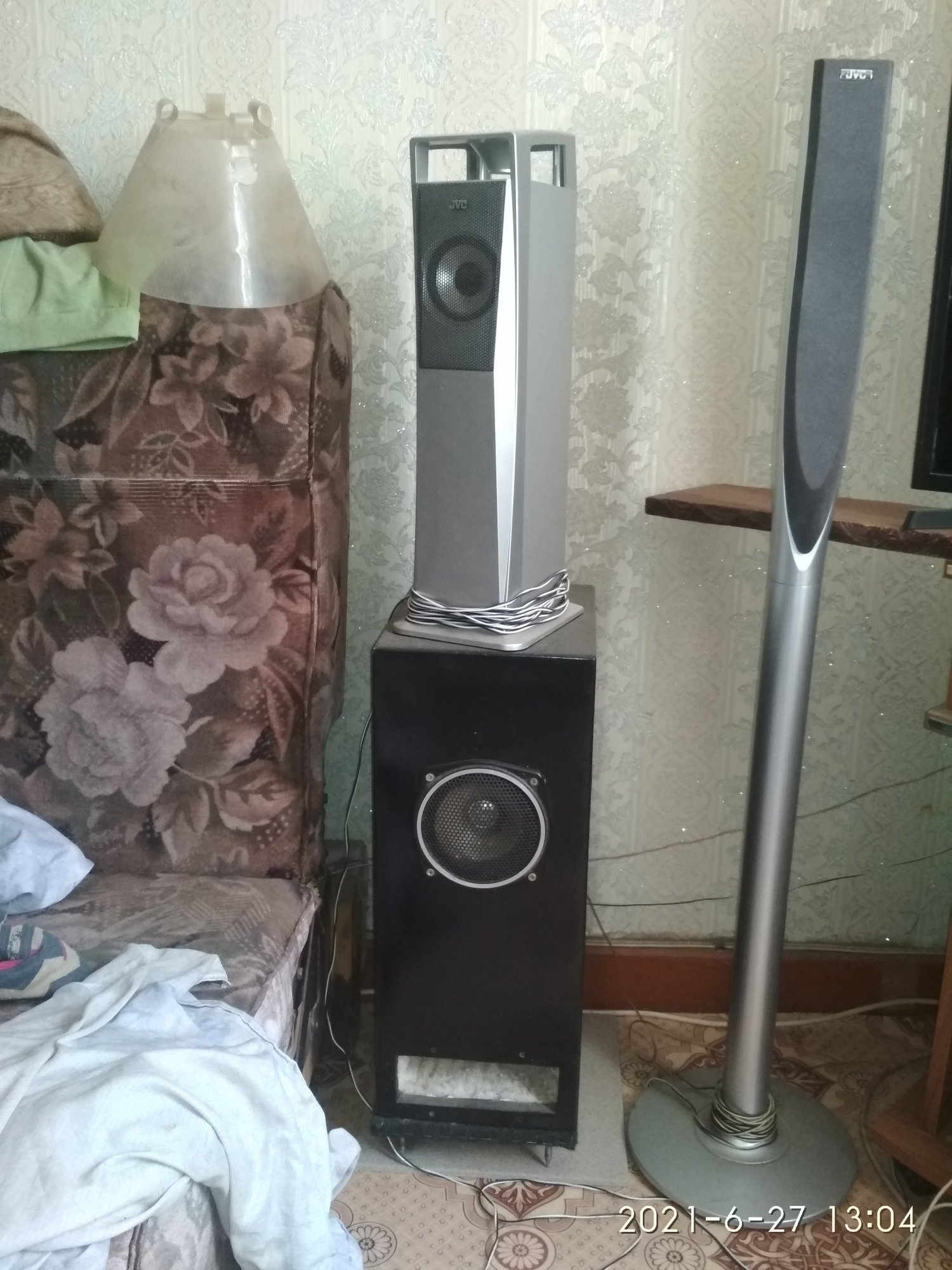

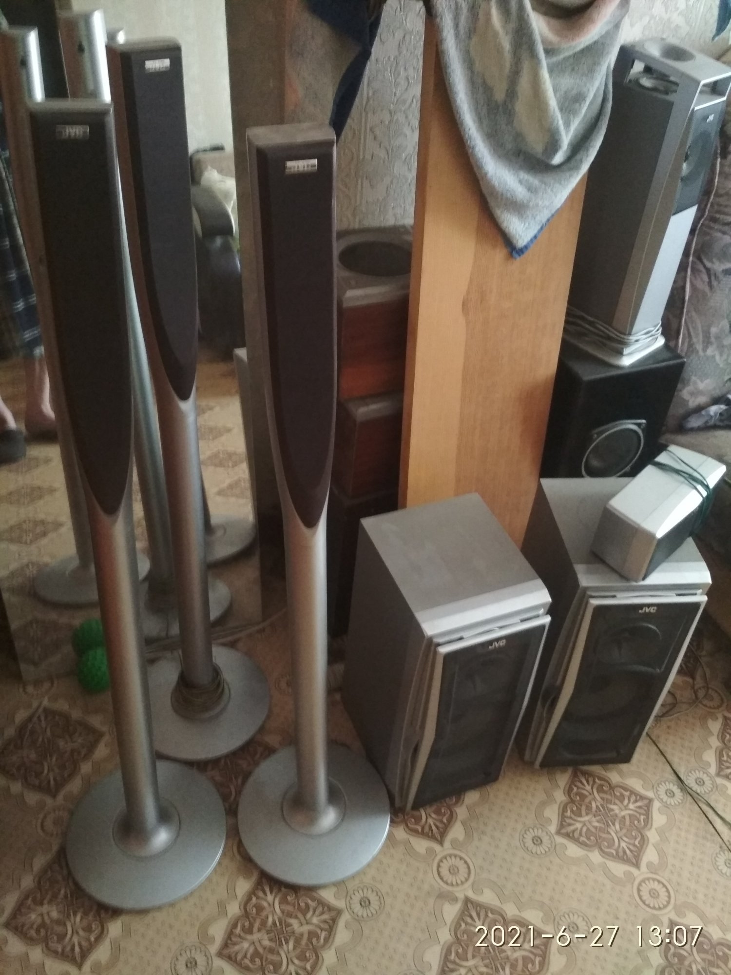

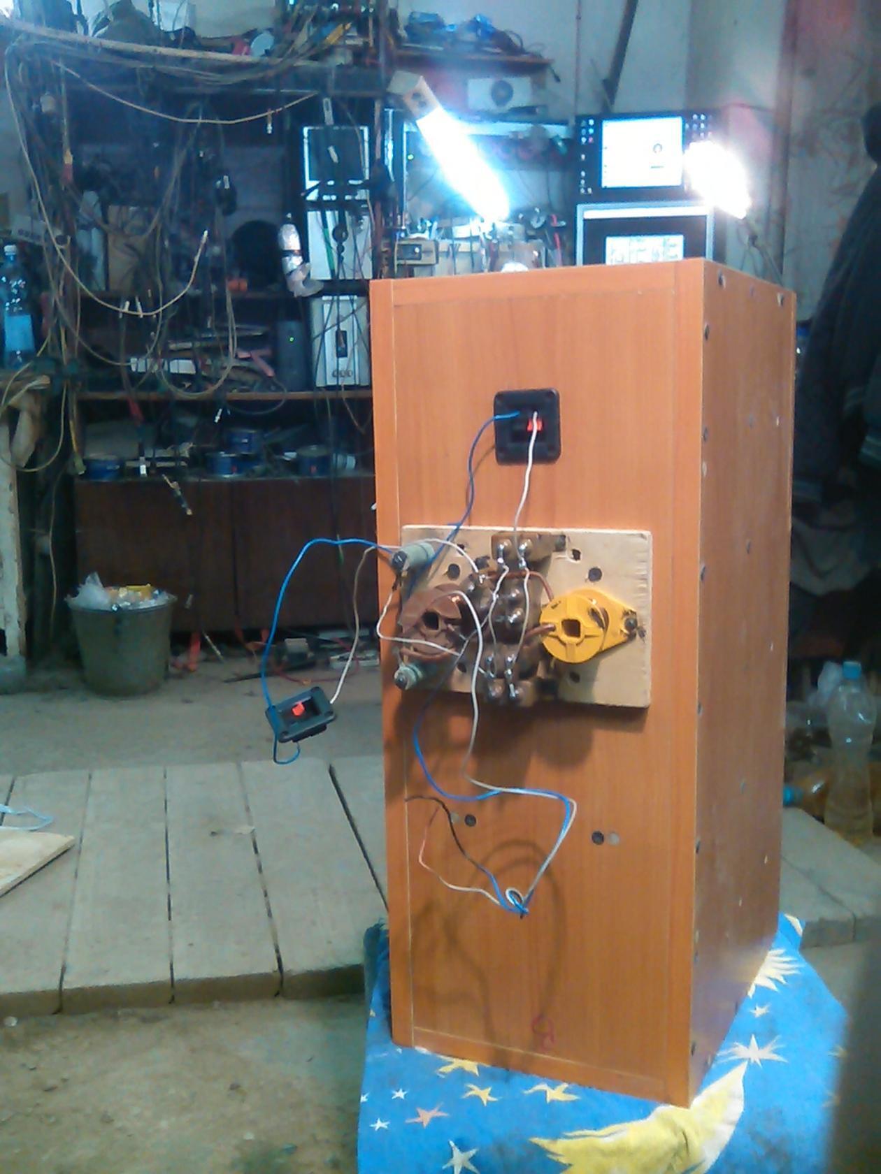

Возможно про грязь вы правы. Нууу...габариты...они не такие уж большие даже с 75гдн в сравнение с с90. Немного уже и выше.
Кстати, как собрал свой лабиринтик на 25гдн-3-4, то сразу забыл о своей давней мечте заиметь с90. Мне и этих малышек хватает с лихвай.
Про грязь на середине....мерителей не имею и не хочу их иметь по нескольким причинам, но не скажу, каким.
Когда собрал свои колонки, стал острый вопрос с расчетом и изготовлением двухполосных пассивных фильтров. Не опыта, не зний и полное отсутсвие комплектухи (кондеры, резики, обмоточный провод). Родные фильтра от Веги мне не понравились. Вот там была настоящая грязь слышимая даже на слух.
Помучившись с месяц этими фильтрами, понял, что ничего хорошего с этого не выйдет.

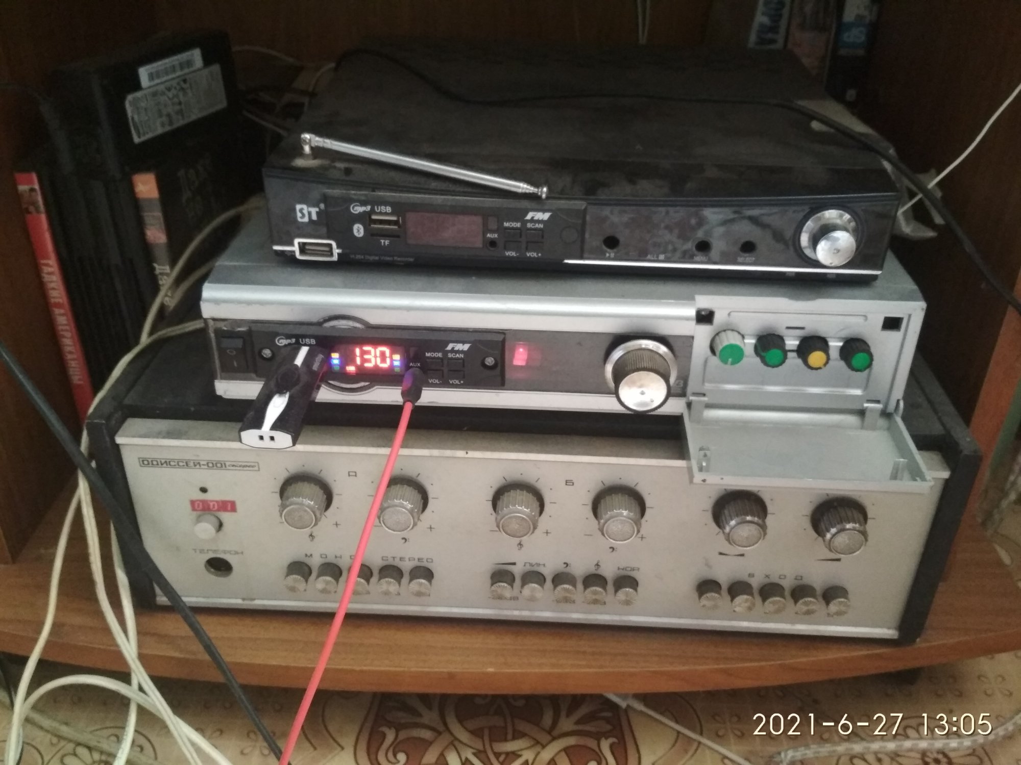

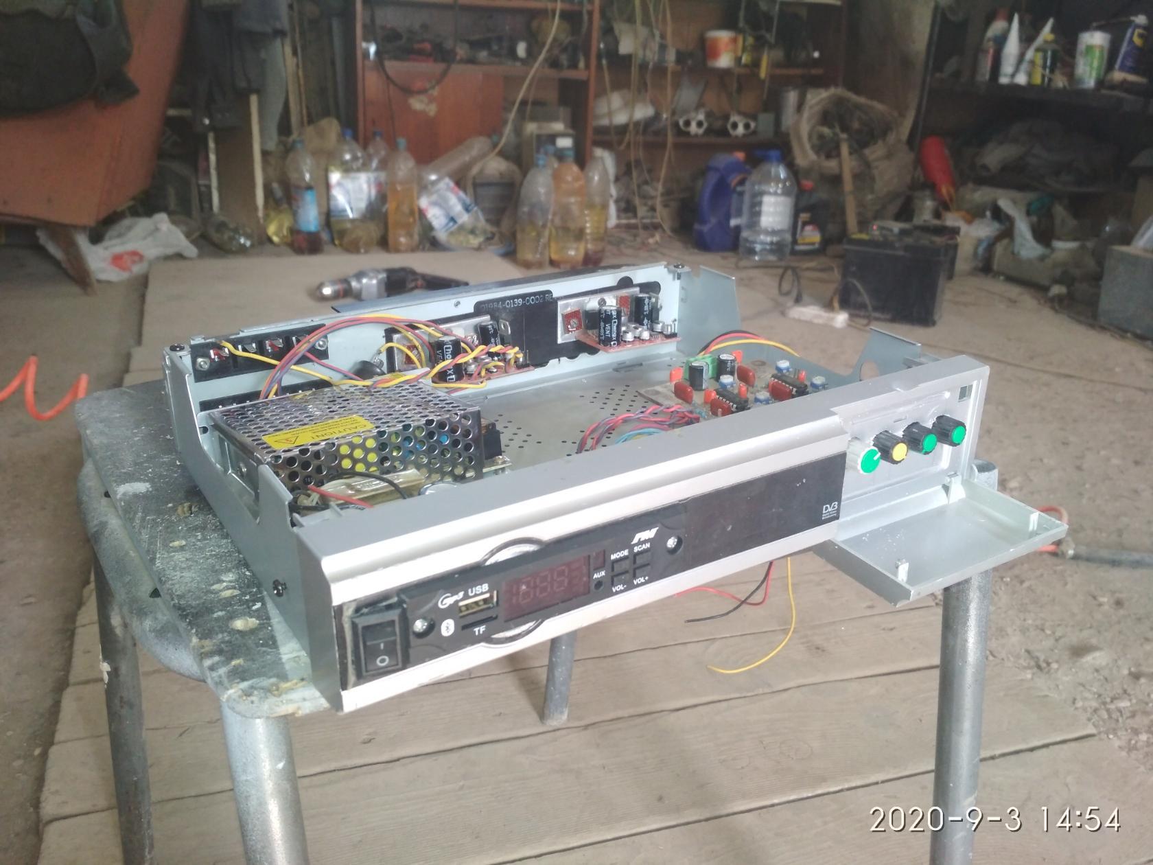

У меня к тому времени уже были 5 усилителей. Два китайских доработанных, Одисей-001 78г военной сборки и два самодельных. Не на одним мне звук не нравился.
Решил построить с нуля новый усилок с активным двухполосным кроссовером с регулировкой частоты раздела и добротности.
После полной настройки и отладки усилителя звук колоночек мне очень понравился.
Колоночки с 25гдн-3-4 на борту не напрягаясь отыгрывал низы ниже 300-400гц, а с СЧ/ВЧ отлично справлялись сателлиты JVC....и никаких проблем со средними частотами.
На полу стоят пара трехполосок JVC и 4 палки сателлитов JVC, а за тренажором 2 пары Вега и Радиотехника. В спальне примерно тоже самое.

У 5" 20 Гц :oops: это реально чудо. Колготки 40 ден купить для такого подвеса что-ли))
Читал подвижка у них весом 9 грамм, это относительно много, но всё равно подобный подвес с наскока не сделать
Тот подвес по памяти, напоминает выдутый из жвачки пузырь, тончайший. Как бы резина, но непривычно тонкая. Видимо, хотели сделать колонку с воздушным подвесом. Там и герметичность была высочайшая.
