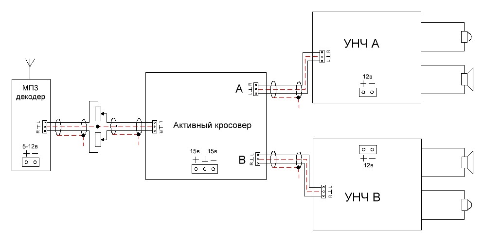

Когда собрал свои колонки, стал острый вопрос с расчетом и изготовлением двухполосных пассивных фильтров. Не опыта, не зний и полное отсутсвие комплектухи (кондеры, резики, обмоточный провод). Родные фильтра от Веги мне не понравились. Вот там была настоящая грязь слышимая даже на слух.
Помучившись с месяц этими фильтрами, понял, что ничего хорошего с этого не выйдет.
У меня к тому времени уже были 5 усилителей. Два китайских доработанных, Одисей-001 78г военной сборки и два самодельных. Не на одним мне звук не нравился.
Решил построить с нуля новый усилок с активным двухполосным кроссовером с регулировкой частоты раздела и добротности.

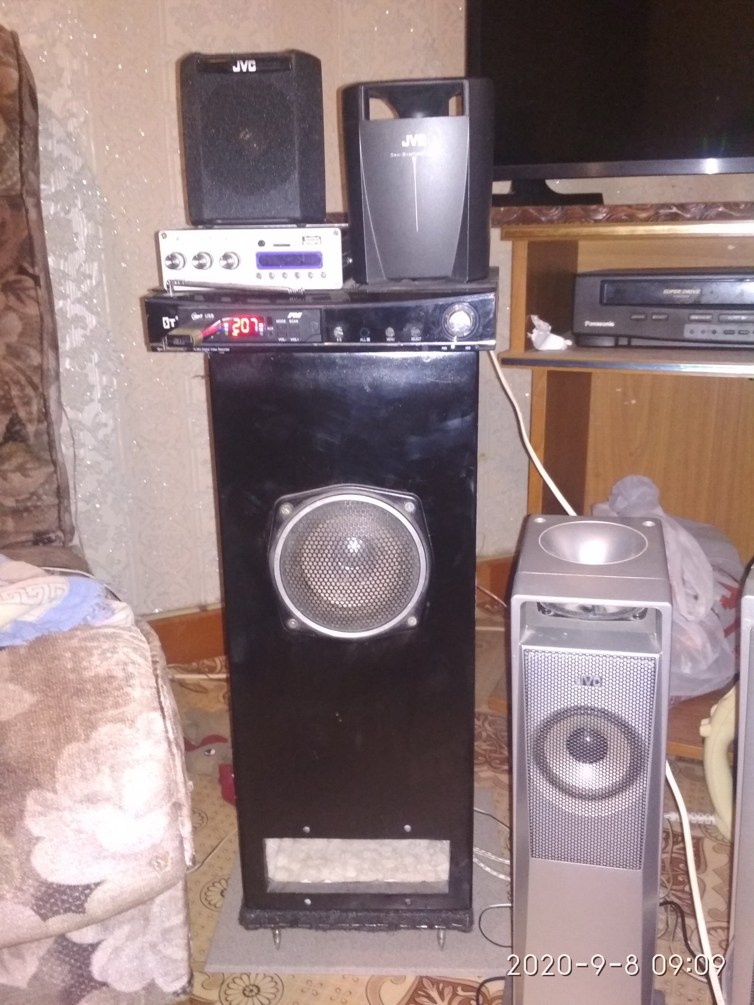

После полной настройки и отладки усилителя звук колоночек мне очень понравился.
Колоночки с 25гдн-3-4 на борту не напрягаясь отыгрывал низы ниже 300-400гц, а с СЧ/ВЧ отлично справлялись сателлиты JVC....и никаких проблем со средними частотами.
На полу стоят пара трехполосок JVC и 4 палки сателлитов JVC, а за тренажором 2 пары Вега и Радиотехника. В спальне примерно тоже самое.

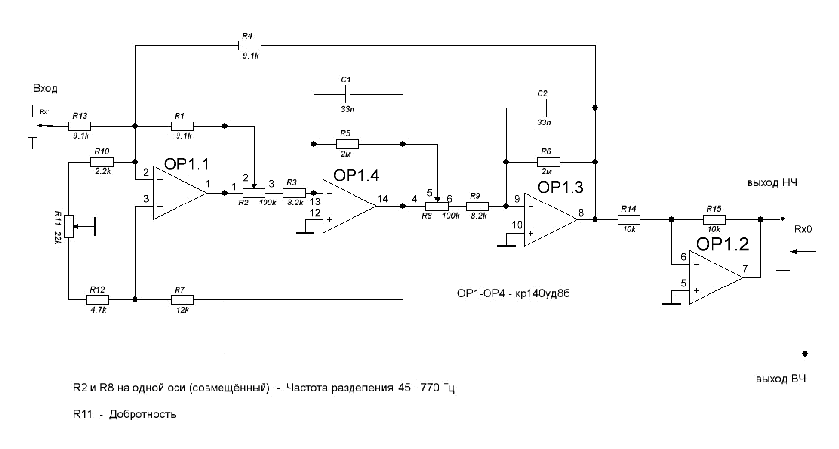

Проверенная схема и печатка с перестраиваемыми частотами и добротностью есть, но будут большие проблемы с подбором СП. Могу завтра с работы выложить схему и печатку.
Преимущества этой схемы в том, что можно "сшить" практически любую комбинацию динамиков+ бонусом, можно любые колонки -биамп подогнать практически под любую комнату прослушки.

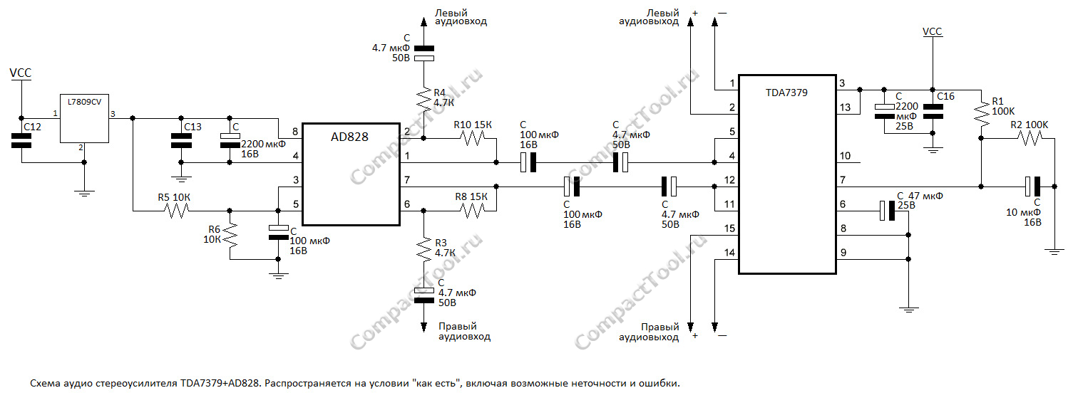

К этому китайску плату Унч перелопатил. Исключин некоторые емкости на плате, некоторые заменил на качественные.

Это в китайском модуле УНЧ? Тогда как называется модуль? Или хотя бы на какой микросхеме собран?

Ссылку вижу, надо почитать, разобраться. Но пока нет принципиальной или хотя бы блочной схемы, для меня это пустозвон.
4 СП. Один счетверенный и три спаренных.
Счетверенный регулятор - проблема и не хочется, нужна схема, чтобы подумать как это обойти.
Фото для меня, как и видео на ютупе - пустышка, СХЕМА нужна.
Фото доработки модуля на рабочем компе. Завтра выложу. МС уже не помню, завтра скажу.
Нашел схему мс по ДШ, Нашел в нете схему платы... и как говорили древние зодчие...отсек все не нужное. Плату по ошибке прислали не ту. Пришлось ее кастрировать радикально по максимуму.
Мало того, что прислал две платы не те, так они еще были с разных партий. Печатка сходилась, но рисунок и цвет оличались, причем на двух платах номиналы кондеров отличались. Такое очучение, что отправили последние залежи. Пришлось играть в шахматы.
Все электролиты и смд кондеры выкинул и впаял доноров с немецкой пром.платы.
Терпение. Все предоставлю завтра.

Эти лабиринты играют на самопальном усилителе с двухполосным активным кроссовером с плавной регулировкой частоты раздела и добротности. Раздел получился около 300-400гц. А СЧ/ВЧ играют сателлиты JVC с круговой направленностью.
Не нужно ушами ловить сцену.
У меня есть две пары сателлитов JVC с круговой направленностью.
Верхняя черная правая и серебристый столб справа на полу.
Их на авито можно найти за дешево. Они того стоят.

Схему предоставлю прям щаз...вот...
Спасибо. Посмотрю на свжую голову.
Несколько настораживает, что ООС идет с выхода 3-его ОУ на вход первого. Надо бы собрать и осциллографом всё прогнать, особенно прямоугольником - реакцию на импульс.
Похоже, выходное сопротивление источника должно быть малым, тогда какой номинал Rx1 ? Если крутить этот резистор, не будет влияния на всю АЧХ предусилителя?
Не чувствую я как всё работает, пока для меня это мутно.

Нашел схему
и поудалял все лишнее с лева от микросхемы перерезав дорожки и приподняв ножки..
Проще было бы заказать одни МС, а плату сделать самому,
Схему брал на Вегалабе. Ее там обсуждали и собирали. Полностью доверился им и собрал.
Печатку рисовал сам около недели. Было 5-6 экскизов. Один товарищ одобрил эту печатку. Она получилась немного двухсторонняя, размер 87х81мм. Снизу дороги, а сверху экран-земля и пара перемычек. Потом пожалел что перемычки сделал на плате. Надо было сделать сверху обычные перемычки, хотя и так не плохо.
Сабсоник врезал на вход кроссовера.

Логично. TDA7379 в мостовом включении могут обеспечить достаточную мощность, качеством не блещут, звук очень упрощенный, но явных искажений нет. Как раз пара для класса S-30.

Со схемой всё понятно, нарисовано аккуратно.
Я экспериментировал с этой и подобными аналоговыми микросхемами из интереса "что можно получить от микросхем за один доллар". Результат уже написал. Подробности на другом сайте.
Микросхемы вполне себе конкуренты классу D.

Разумно. Непонятно зачем китайсы поставили AD828, хотя 99% что это перемаркировка. Микросхеме для видеоусилителя здесь явно не место, генерация на ВЧ очень вероятна.
Я мусолю дольше даже простые платы. На первый взгляд всё нормально, но я двухсторонние платы не рисую, это сложнее, а частоты в звуке небольшие.
