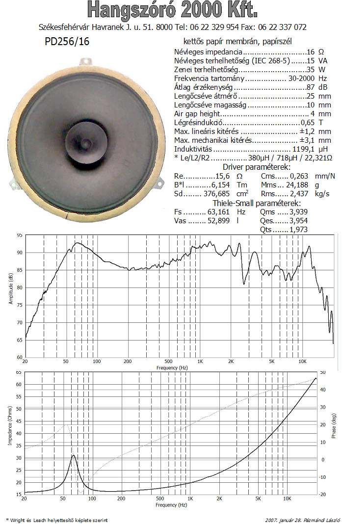

Раз тема перетекла от S-30 на венгерские динамики, попробую спросить. Не заводить же отдельную тему.
Давным-давно купил я по жадности (хочется всё попробовать) вот такие динамики.
Это единственная картинка по ним, всё что написано в интернет, я читал, но толком ничего конкретного не было. Понимаю, что они не домашние, что с такой добротностью годятся только для ОЯ (но я сам параметры не снимал). Неглубокий ОЯ за счет АКЗ может сгладить подъем на 60...70 так, что НЧ полка будет относительно ровной. Но вот беда - от 0,5 до 2 кГц будет подъем. для голоса со сцены это может и хорошо, а для домашнего пользования - не очень.
Тогда получается двух- или трехполоска, а это сразу останавливает желание делать.
Вопрос. Кто-нибудб мел с этими динамиками дело, не в составе концертного ящика? Как они звучат в качестве ШП? Стоит ли вообще с ними связываться?
Интересуют именно практические впечатления, а не теоретические рассуждения.
Конечно, надо самому хоть как-то снять их параметры (послушать - само собой) и сравнить их с картинкой, но надо прежде разгрести старое.

Параметры T&S что Вам попались сняты с динамика у которого катастрофически сел магнит или "оператор был не в форме".
P.S. поищу в старом архиве, должны сохраниться измерения.
Там ведь написано, индукция 0,65 Тл, как раз как у разобранного АЛЬНИКО. С катушкой 25 мм и такой индукцией параметры похожи на настоящие.

Параметры T&S динамика у которого катастрофически сел магнит или "оператор был не в форме".
Это единственное что есть в интернете, причем копировано многократно. Не нарисовано каракулями, а имеет вид фабричного измерения, это вызывает доверие (может и ложное, конечно).
АЧХ явно снята не на коленке, очень похоже на щит в заглушенной камере.
Добротность 2 типична для старых ШП динамиков.
Конечно, хорошо бы она была 0,5, но боюсь. что это не так. Динамик напоминает 4А28 у которого полная добротность выше 1.
Буду благодарен. Не тороплю. Интересно будет сравнить. Заранее спасибо.
именно так. первая мысль при взгляде на картинку была про 4А28, очень похоже.
Ну вот уж нет!
Ничего общего, только круглый формфактор, два конуса и жестяная корзина - даже диаметры разные.
Другая образующая, глубина и толщина обоих диффузоров. Разные катушки двух и четырёхслойная, ещё каркасы бумажный и алюминий соответственно. Правда по фото этого не определить.
А похож этот самый Beag PD 256/S на Audax T24PA15, аналогом которого он и является. Оба эти динамика устанавливали в "голосовые" колонки Beag HOX-03 (т.н. селёдки) по четыре штуки в каждой в составе эстрадного комплекта с ламповыми усилителями Beag AEX 250, AEX 251 и AEX650 на бросовых лампах EL34.
Какой тип раньше устанавливали какой позже не знаю, логично предположить, что Аудаксы заменили на Беаги, но не факт!

я не про фото, я про ачх динамика, с резонансным горбом на 70, бугром на 1500 и пляской выше.
Вот ачх Аудакса Т24РА15 .Как бы поровнее все.
