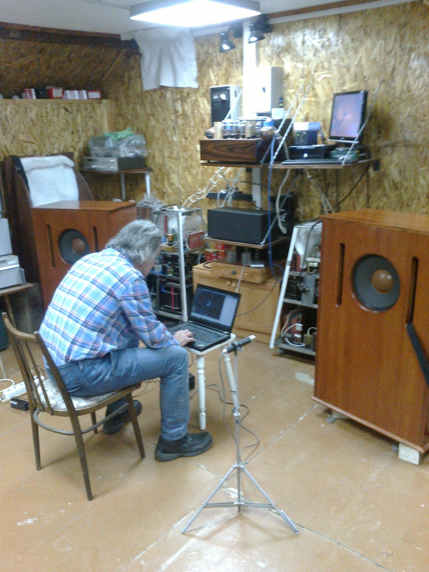

До синевы знакомые АЧХ на шкале Спектры.
Зато есть у меня АЧХ великих Танной RED Monitor 12" , там все более чем достойно. А когда сняли ачх динамиков без родных фильтров, то поняли мудрость конструкторов, устранивших проблемы в звучании. В итоге роскошный звук и предостойная частотка.

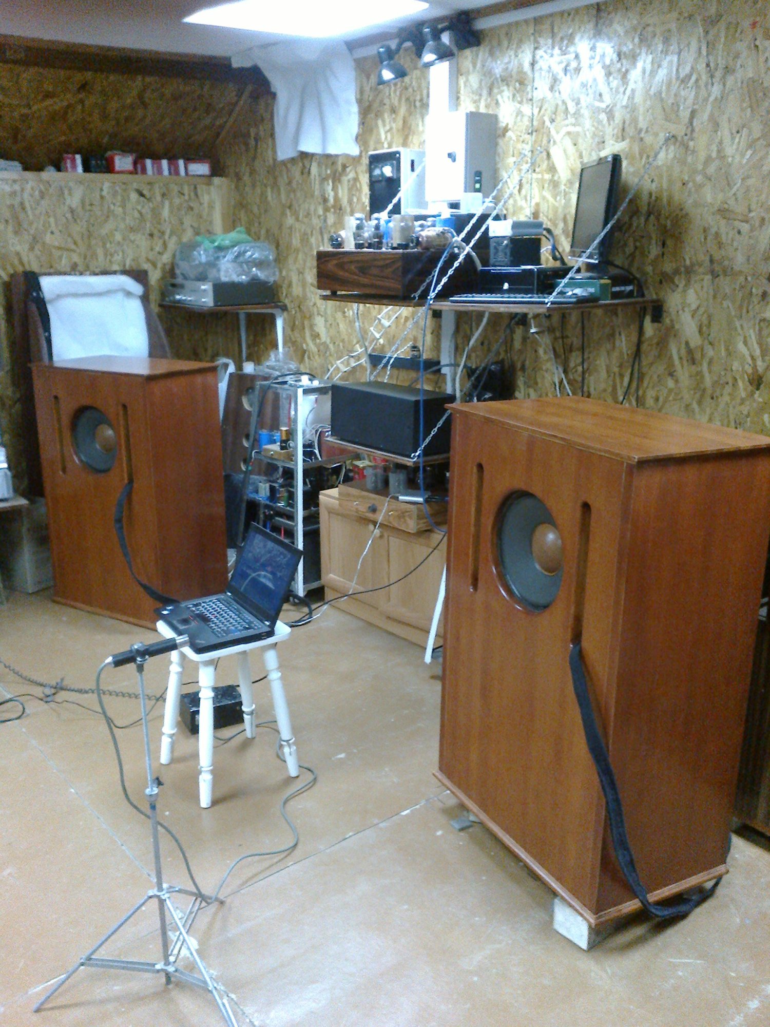

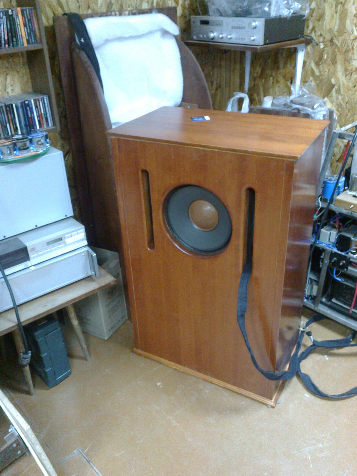

Вот эти колонки , финальный вид.
Посмотреть вложение 23682Посмотреть вложение 23683Посмотреть вложение 23684
Сергеевич, что за шнур из порта выходит, самодельный?

Это единственное что есть в интернете, причем копировано многократно. Не нарисовано каракулями, а имеет вид фабричного измерения, это вызывает доверие (может и ложное, конечно).
АЧХ явно снята не на коленке, очень похоже на щит в заглушенной камере.
Добротность 2 типична для старых ШП динамиков.
Конечно, хорошо бы она была 0,5, но боюсь. что это не так. Динамик напоминает 4А28 у которого полная добротность выше 1.
Буду благодарен. Не тороплю. Интересно будет сравнить. Заранее спасибо.
Да, этот кабель Валерчик сшил сам , из шерсти, внутри кажется моножила из навивки от басовой рояльной струны. У Валеры все серьёзно и неспешно, оттого и звук с гарантией.

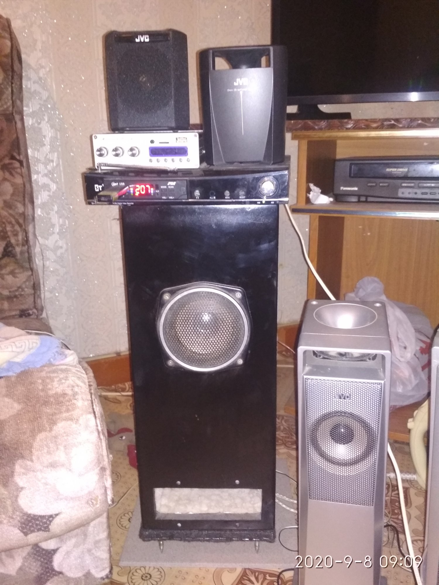

У меня есть две пары сателлитов JVC с круговой направленностью.
Верхняя черная правая и серебристый столб справа на полу.
Их на авито можно найти за дешево. Они того стоят.

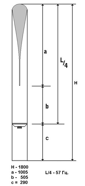

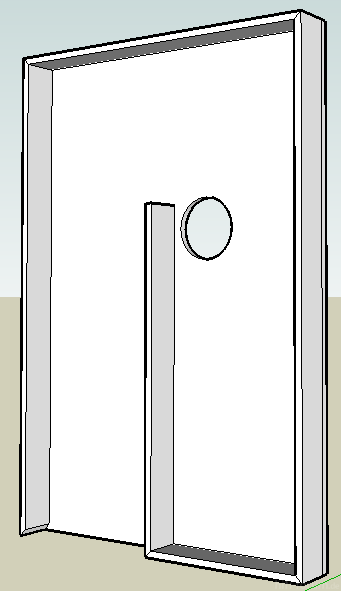

Вот так примерно выглядит труба с вырезом Карлсона. По сути это и есть резонаторная труба ОРГАНА.
Для сперементов брал картонную трубу 100мм от линолиума. Она как раз 3 метра длинной.
Сними много эксперементировал Рогожин. На Вегалаб много его инфы о трубе.
Я пробовал делать две трубы с разными вырезами. С одним вырезом переборщил, но низы идут красиво и мощно, не смотря на малый дифузор ширика, что очень удивило меня.
Я эксперементировал с 75мм шириком от ЛЖ. Звучали примерно как 25гдн-3-4, а может и громче....
Вот одна из тем на Вегалаб. Где-то там есть и диаграммы.

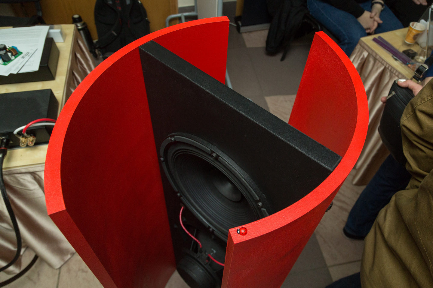

Ой, мне на форуме одном навтыкали за эти Коровки. Причем, навтыкал тот, кто их не слышал, хотя живет недалеко от Москвы. Но почему-то рвал тельняшку на себе за это недоразумение. А потом и другой тамошний форумчанин повелся на этот фуфел. И тоже стал доказывать за звук.

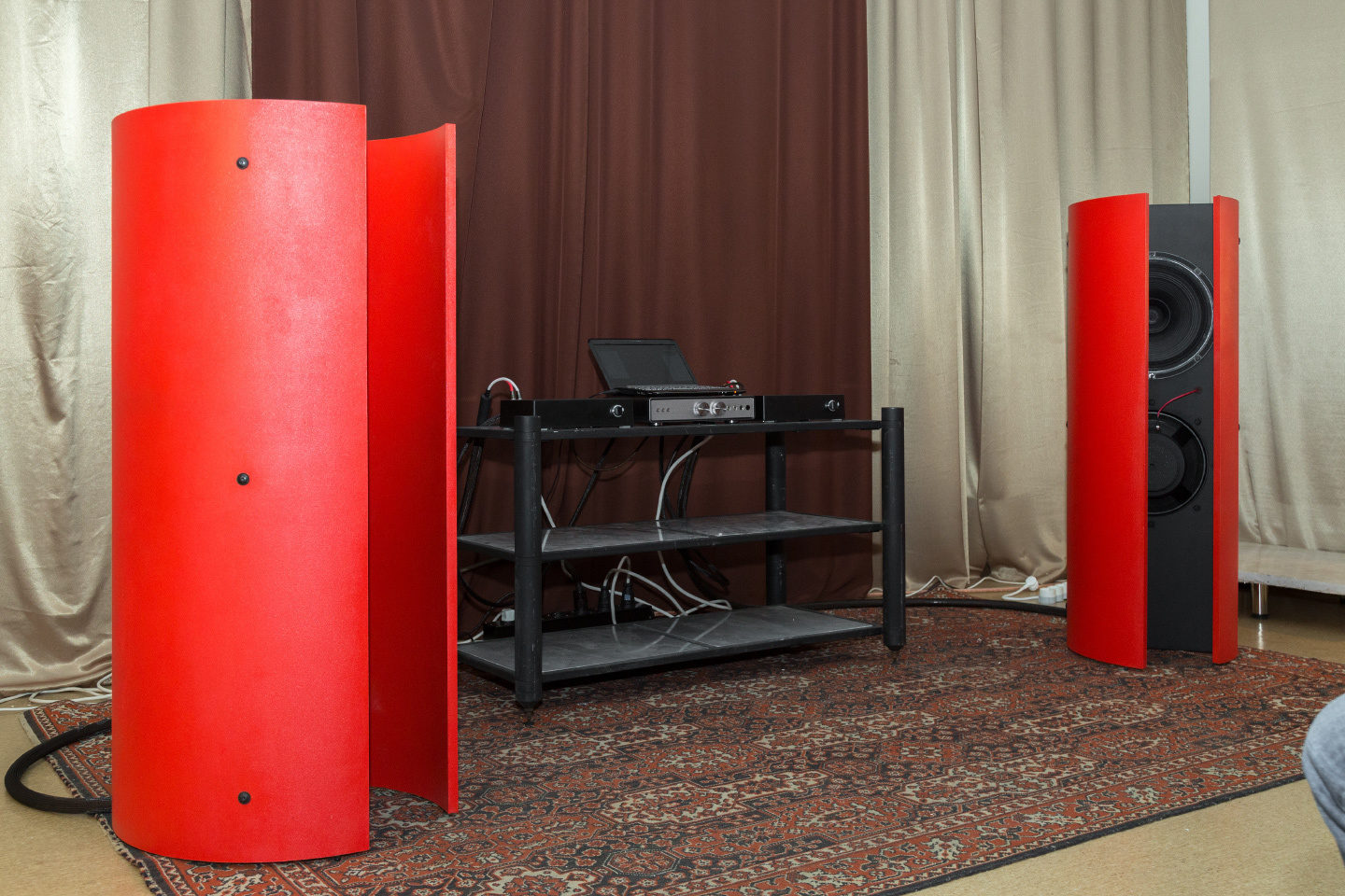

Не,есть ещё замуты.
И ПростоКоля мне в тему скидывал какую то систему,или не он.Где динамики друг на друга направлены.
Те что в Вашем примере,скорее всего страшно слушать было... Я наоборот с звуками от обратной стороны диффузора борюсь всегда,а там наружу они.Ужас.
Владимира приветствую!
В корпусе с двумя динамиками (на первом фото) лежит серая труба (не лабиринт!), именуемая соплом Лаваля постоянного сечения.
Ув.АБ, ув.Синьор Распони в диссертации (или это уже кандидатская?) всё чётко по полочкам разложил и пояснил! Хоть и тема его научно-иследовательской работы была "ОЗЯ и ОРЗ", но отдельные постулаты поясняют все конструктивные особенности данного изделия. И ещё, Вы, ув.Александр, упорно не хотите признать, что красный цвет разрезанной вдоль трубы поднимает уровень Хай-Фай до Хай-Энд. Это не с микрафончегом возле ящичков корячиться и детальки перебирать.;)
Шура, покрасьте это в золотой! (С):)
П
Просто Коля
"Сопля" Лаваля постоянного сечения? Я не понял, это шутка или диагноз?
Изобарик. Но там не открытая система а закрытая. Тогда есть смысл. А откытую такую "систему" увидел на выставке и для себя обозвал Красный кошмар. Настолько паскудно оно звучало все.
Я представляю, очередной клоун выставил эту продукцию. Для смеха?
