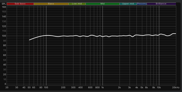

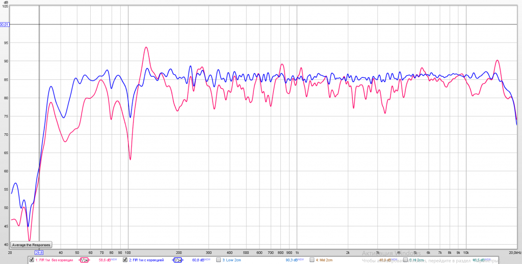

Неплохо. Но АЧХа не на мой ух.
Вот такую в двухполоске сломал, бо "пресно" и слишком стерильно
Аналогично, ту красивую АЧХ на метре что я показал, я тоже в итоге сломал под свой ух.
АЧХ ровнее ровного! – в Палату Мер и Весов, как эталон звука, срочно!
Это цифроактив, я могу там накрутить любую необходимую АФЧХ в разумных частотных пределах. Следует учесть что это АЧХ нарулена с учётом комнаты т.е. в строгом смысле по отношению к безэховой камере, это таки обманка, так что такую АЧХ нельзя в палату мер брать. _hm_

Это скорее всего АЧХ в комнатах тех Брюля и Кьера 🤣 и для 20-ти летних юношей с хорошим слухом на ВЧ (я лет в 30-ть вопли летучих мышей слышал и подпевал им на ультразвуковом свистке). Вот я им ... Кьерам этим...

Вообще говоря это несколько ярковато, не на каждый слух.
Дык, ото-жжжж...

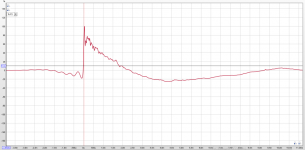

Оптимальная АЧХ в КП выглядит примерно так
Где-то так, но ещё присаживаю в р-не 1-2кГц, бо ухи сверлит, иногда и 7-8-шкварки, и с 10-ти-11 плавненько вверх (бо по нашим годочкам приговор – "верха ёк", но чётенькой атаки хочется во всём доступном на ух диапазоне)
Да, так. Мониторная АЧХ в итоге высверлит ухи. И сводить полезнее под углом, от 30 до 45 алкогольных градусов.
Оптимальная форма АЧХ зависит от многих факторов и от вкуса слушателя. Раскрывать эту тему в этой ветке это флуд, впрочем вообще раскрывать эту тему это малоэффективное занятие, уж очень много переменных факторов там участвуют....

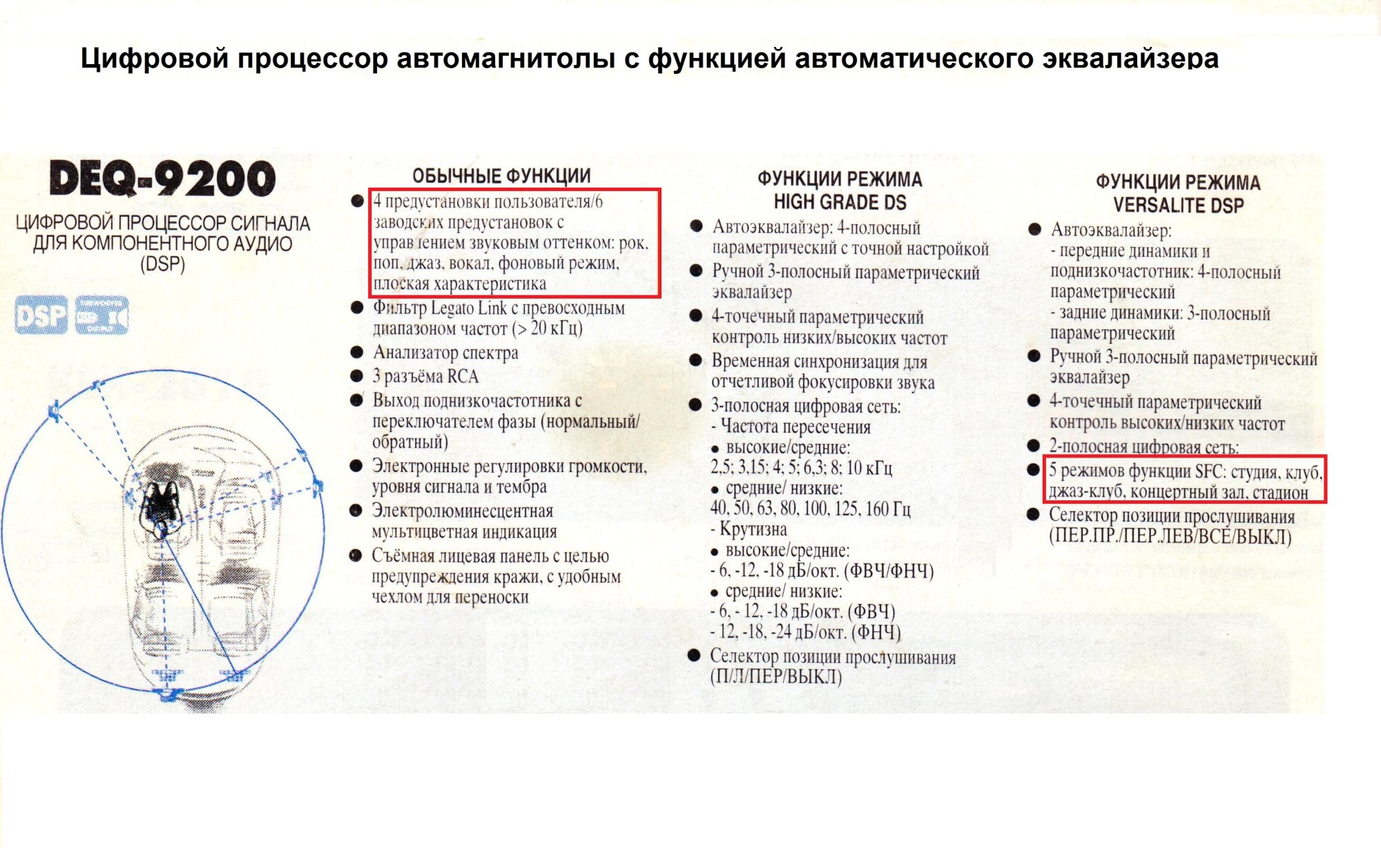

Главная причина невозможности настроить свою систему оптимальным образом, это волюнтаризм звукорежиссера во время сведения пластинки и отсутствие тест-сигналов для осуществления подобных операций по настройке АЧХ и ФЧХ в ручном или автоматическим режиме прямо на самой пластинке. Поэтому нет особого смысла точно выставлять углы расстановки АС S-30, S-90 или любых других АС. Они могут быть в широком диапазоне значений. Тут на много важнее выставить одинаковые расстояния от П и Л АС до ушей слушателя, чтобы избежать значительного расбаланса между П и Л каналам по громкости и по задержкам сигнала. А собственно саму форму АЧХ и пространственно объемные эффекты можно подобрать на свой вкус с помощью обычных эквалайзеров или корректирующих АЧХ фильтров и эффектов объемного стерео, которые есть почти в любой бытовой аппаратуре и практически в каждом смартфоне или компьютере (например, в программе проигрывателя музыки Виндовс).
Только и тут есть проблема. Скорей всего для каждой новой пластинки потребуются индивидуальные настройки с помощью такого функционала.

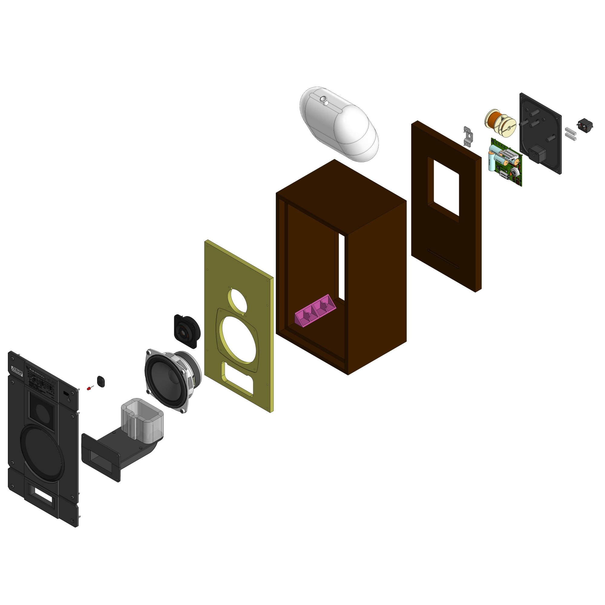

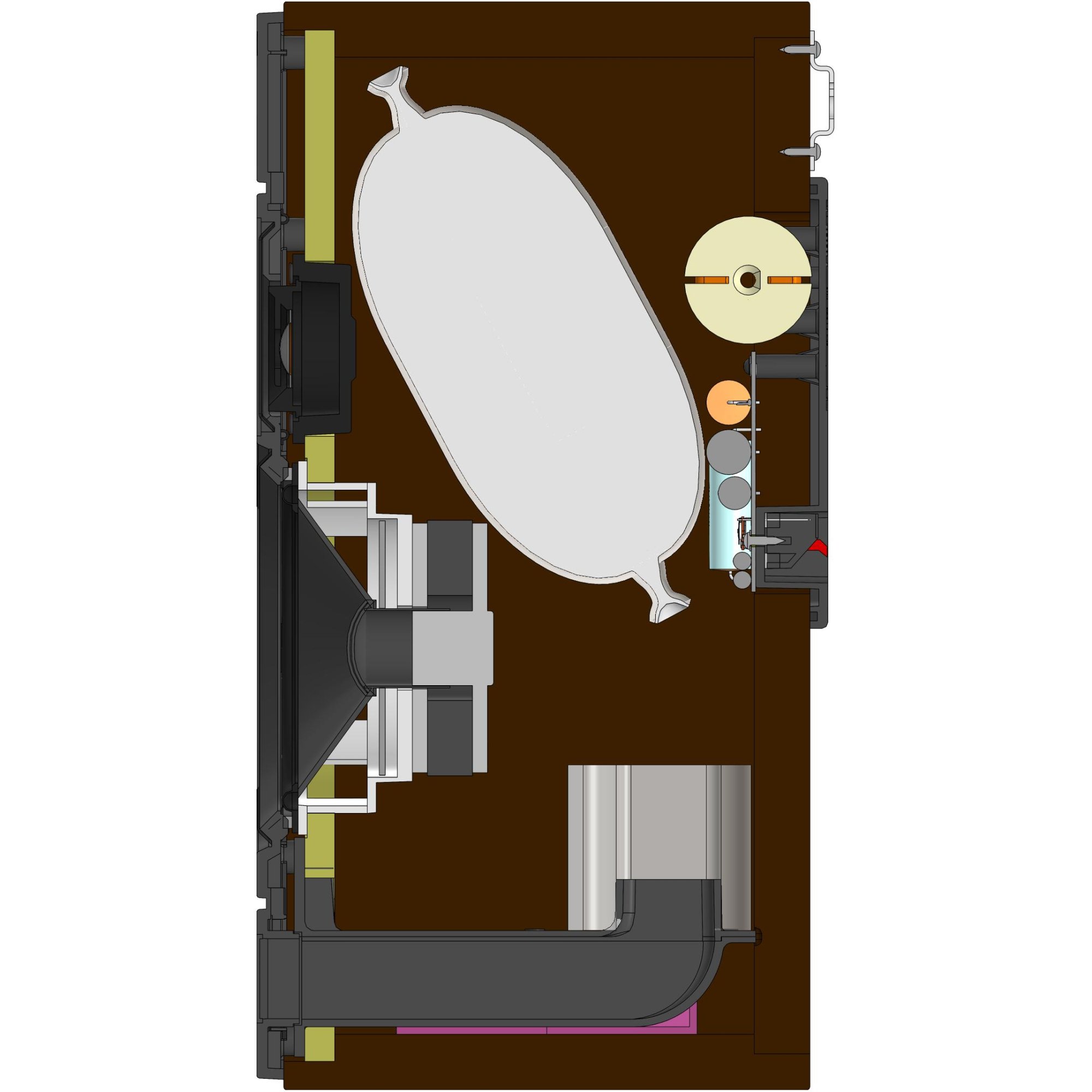

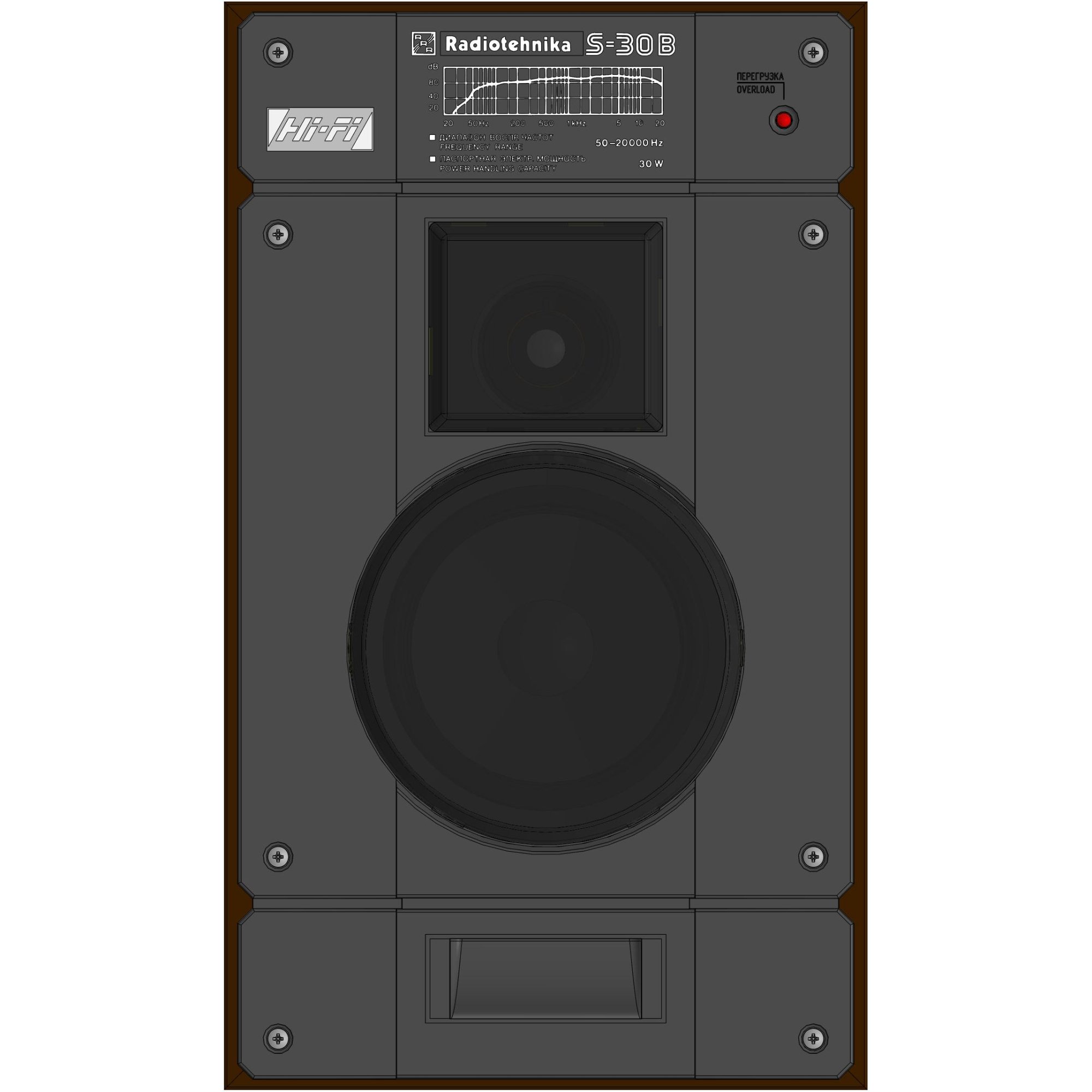

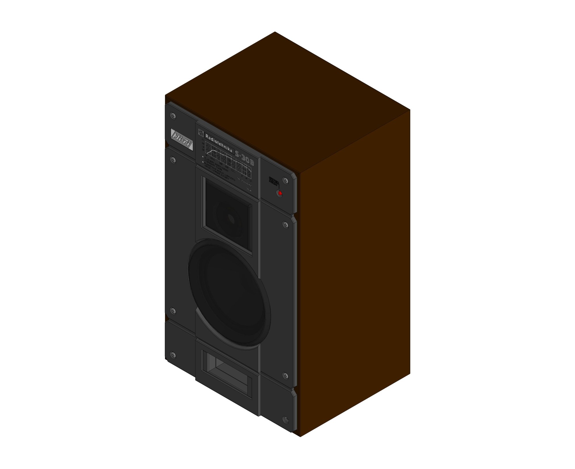

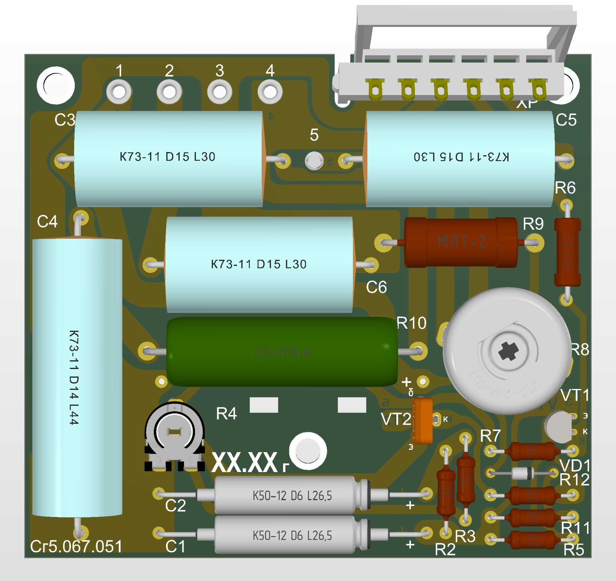

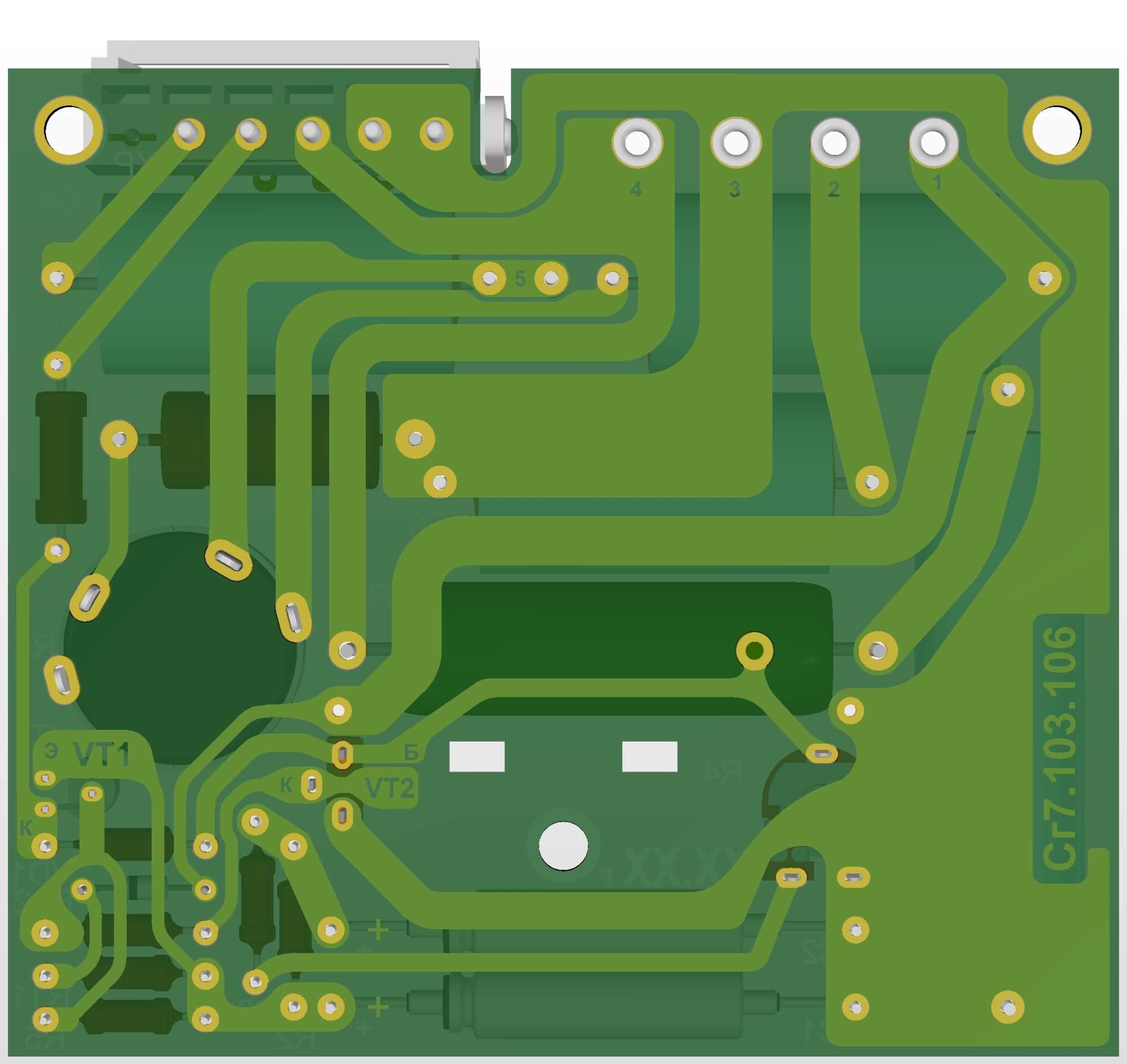

Я сделал 3D сборку акустической системы, могу поделится исходниками (ссылка). Там модель платная, но могу снизить цену, т.к. без нее не принимали на работу сайт.
Сборка и деталировка в Компас v21. Есть так же проект печатной платы в Altium Designer 24.
Если у кого то есть начертание оригинального шрифта и шелкографии с передней панели или замечания - пишите. Хотел бы доработать модель. На данный момент контуры шелкографии взяты с фото.

А в чем глубинный смысл,взять нетронутую заводскую колонку,переделать плату фильтров по красивому варианту, не меняя ничего . Чего добились в итоге-то?
