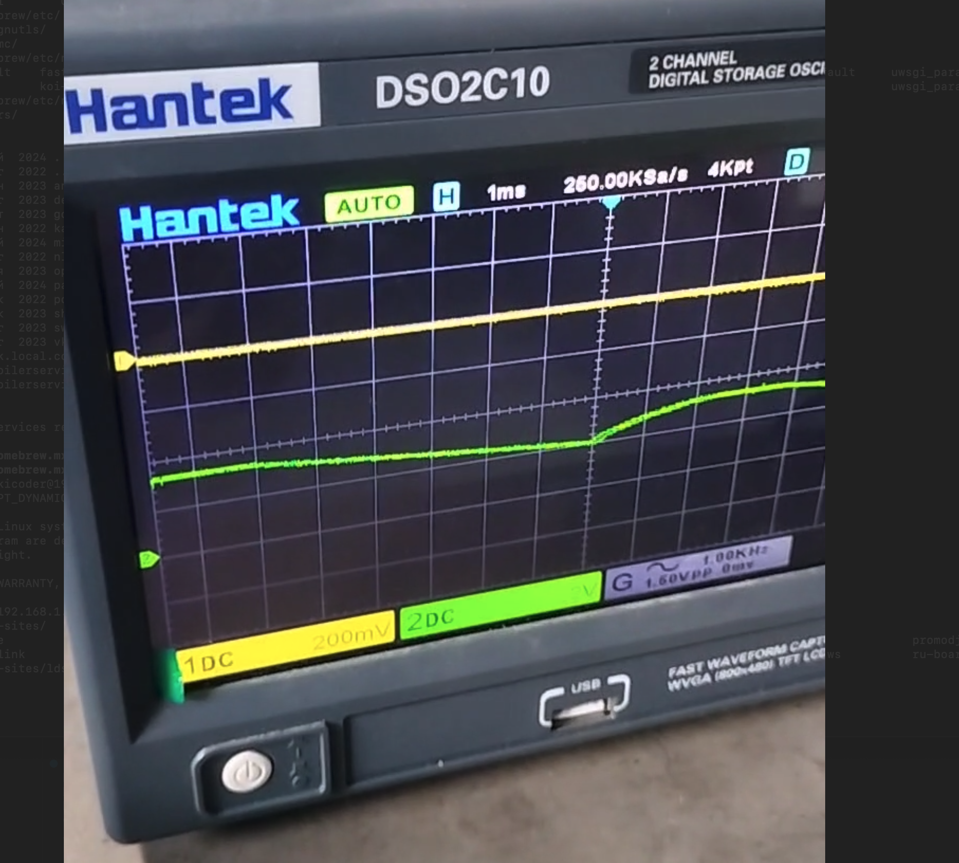

Дальнейшее исследование выявило что в одном из плеч по питанию наблюдается вот такое, некрасивое:

Разобрал плату выпрямителя, из 6 конденсаторов 3 мертвые. И вот тут возвращаясь к тому челу который воткнул именно в то плечо где было 2 мертвых кондера БЕЗ снятия платы. Либо этот чел гений без осцилографа понять что у него там нифига не ровная постоянка идет, а вот такое как на картинке. Либо это редкостный раздолбай ремонтник, котрому все настолько осточертело что он лишний раз паяльник в руки брать не собирается. Крч теперь мы уже не узнаем всей правды, а я поехал в чип и дип тратить заработанные денежки на детали по конскому ценнику. В итоге купил на полторушку деталей (взял приличных конденсаторов) и поехал их ставить
После ремонта выпрямителя усилитель заработал безупречно (если не считать неработающей индикации, но об этом еще чуть позже).
Результат вполне себе хорошо повторился от прошлого, то есть действительно нет никакой магии, все вполне прозаично:

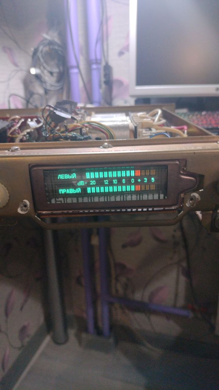

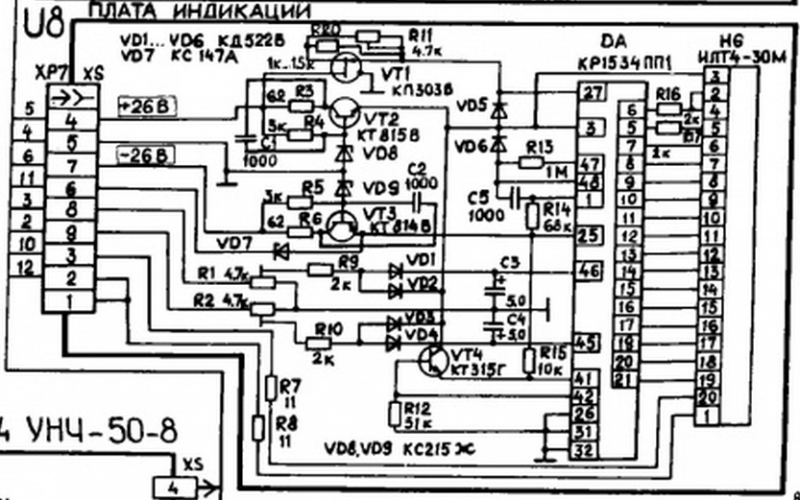

Про блок индикации:

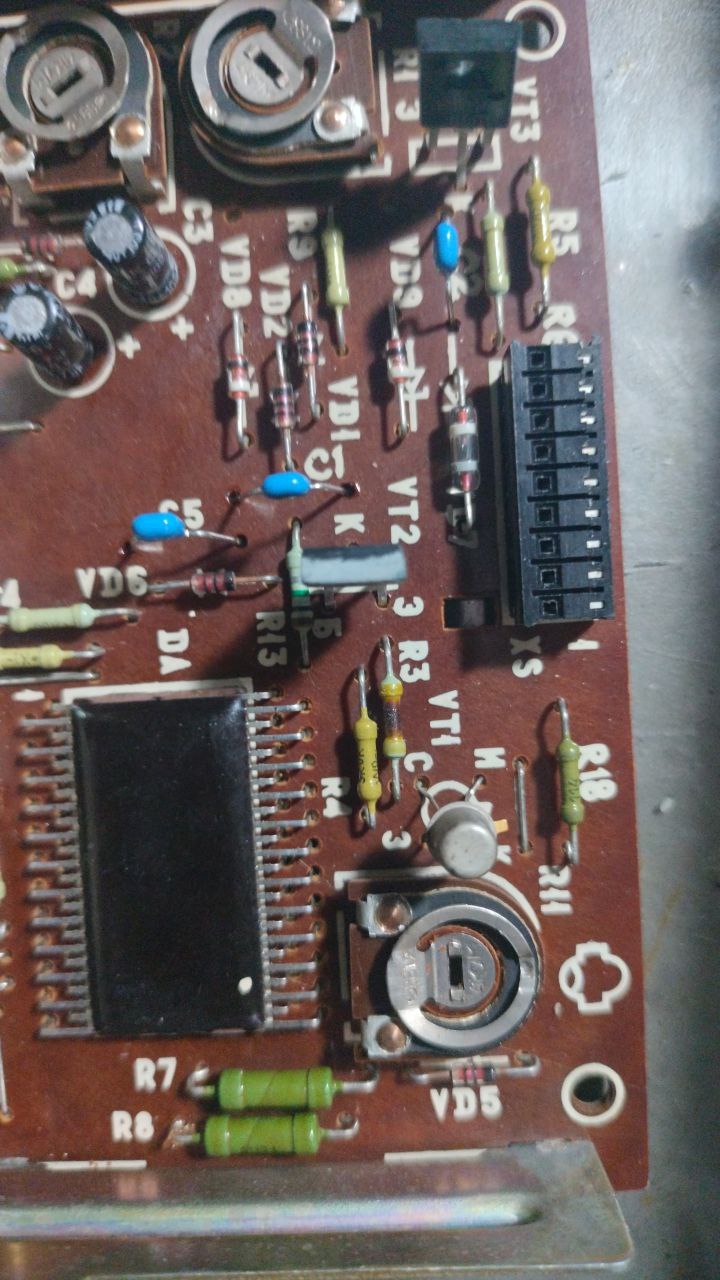

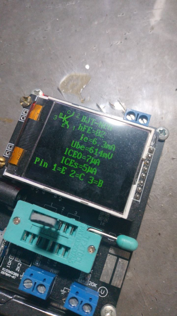

После ремонта БП заменил резистор, проверил транзистор в цепи коллектора (живой), индикатор заработал, но показывает все время то, что показывает.
Вариант схемы у меня вот этот:
Вопросы:
1) На вегалабе пишут что скорее всего кончился полевик. Как вы считаете, он?
2) КП303В стоит как-то неприлично дорого (400-500 рублей за шт) можно-ли его заменить BF245 ? Если можно, то с какой буквой?
3) Маркировка полевика 3BWN -- это ведь КП303В?

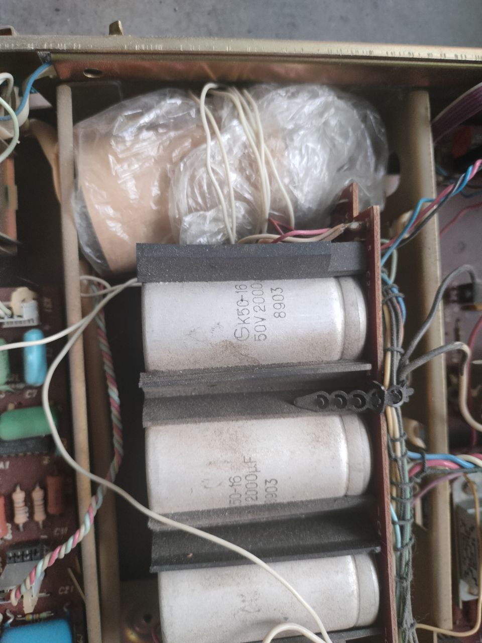

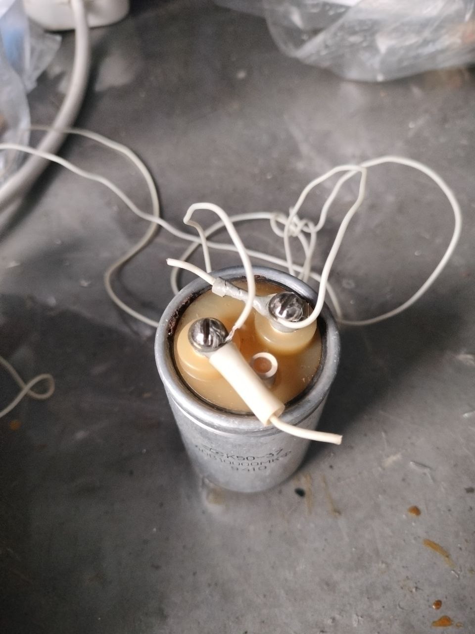

При разборе меня встретил вот такой вот артефакт:
Посмотреть вложение 116037 Посмотреть вложение 116038
Я сначала подумал было что это какой-то адепт автозвука забубенил туда здоровенный кондер (10к мкФ 40В), но все не так просто оказалось.
И это не так просто стоило мне работ на следующие выходные по ремонту индикации. Забегая вперед хочу сказать что я до сих пор не могу понять кто автор этого креатива: либо это ремонтник расп**яй, либо ооооочень талантивый чел. Но по судите сами, к конденсатору буквально прикручены провода, не припаяны, а просто винтами прикручены, даже прежние не откручены (но оно и понятно, роль шайбы выполняют), одним проводом на болт прикручено было к шасси, а другим так уж и быть, припаяно к плате.
Убрал я эту порнографию, снял все платы кроме блока питания, отмыл, высушил, заменил электролиты и в обязательном порядке флажки махнул на хорошие тайваньские пленочные конденсаторы. Включаю в сеть и у меня помирает предохранитель на 0.5А, через этот предохранитель идет питание индикации. А сама индикация вместо того чтобы загореться зеленым -- горизонтальные нити загорелись красным и почернел резистор на 62 Ома.

Про блок индикации:
Посмотреть вложение 116040 Посмотреть вложение 116041
Вопросы:
Полевик КП303 проще сперва прозвонить. Что очень просто.Можно на плате проверить, не выпаивая, если есть тестер на Омы, стрелочный, там на клеммах мизерное напряжение, .А лучше отпаять и в руках прозвонить. Принцип такой: сопротивление канала исток-сток в районе сотни- двух сотен Ом, в обе стороны. как сопротивление обычное.
Если там обрыв или кз- битый, менять. BF245 ставим и не паримся.
Затвор по отношению к двум другим выводам звонится как обычный диод, можно звенелку использовать на тестере с символом диода, покажет 600милливольт в одну сторону и обрыв в другую- полевик живой.
Полевик ногами к себе, ключ на корпусе вниз смотрит. Слева направо от ключа по кругу:
Исток-Сток-Затвор-Корпус. ИСЗК Корпус не связан в другими выводами, сам по себе.
Подстроечники на плате -редкая поганка, их непременно прошатать в обе стороны, с годами пропадает контакт.
А если стрелочного тестера нет, но есть вот такая штука, ей можно проверить? Я чот опасаюсь.
Полевик низкоомный, а еще вокруг него резисторная обвеска, покажет вам ваш прибор херню , а вам думать . И чо, простого цифровика нет что ли? Убить полевик много дури надо, он по сути резюк с диодом внутри, и все. Затвор -канал прозвоните на первый случай.
Есть у меня такая хреновина, счас гляну, что покажет на полевике 303-м
Обозвал полевика верно,N-JFET , дал напругу на затворе 2.9 вольта и что-то еще. И выводы указал GDS , все так. Что покажет с обвеской-не в курсе, это вы сами уже.
Не, цифровик есть, разумеется.
Я в прибор сей не спешил его совать потому что не знаю адекватность работы, может вообще убьет его, вот и поинтересовался, а так алгоритм проверки понял, благодарю!
В итоге плату не удалось починить (
Полевик там по итогу превратился в диод (по мнению приборчика для проверки транзисторов). Поставил BF245 -- не помогло. Заказал дорогущие КП-шки (решил раз уж такое дело закажу 5 штук, на случай вдруг где еще потребуется), запаял -- почти то же самое что с BF245, то есть не помогло. Дальше видимо микруха, микруху менять не стал -- они больно неадекватных денег стоят, 1000 рублей в среднем по авито.
