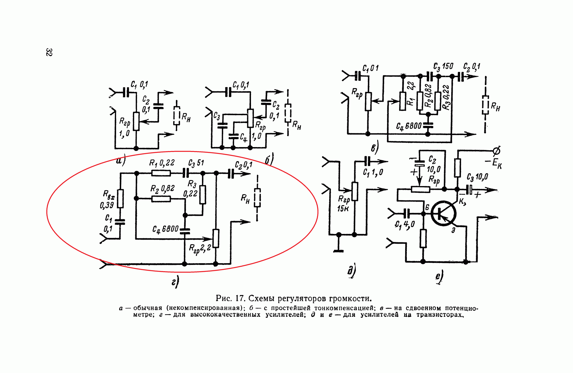

А зачем РГ сейчас?,вы с какого источника слушаете музыку? регулятор громкости и оконечник все ну можно еще пред если чувствительность слабая ,а так 101 подключал через регулятор громкости на 47ком на вход и любой источник хватает.
мне на некоторых современных записях иногда хочется низов убавить
источник - ЦАП
а так - да, слушаю без РТ

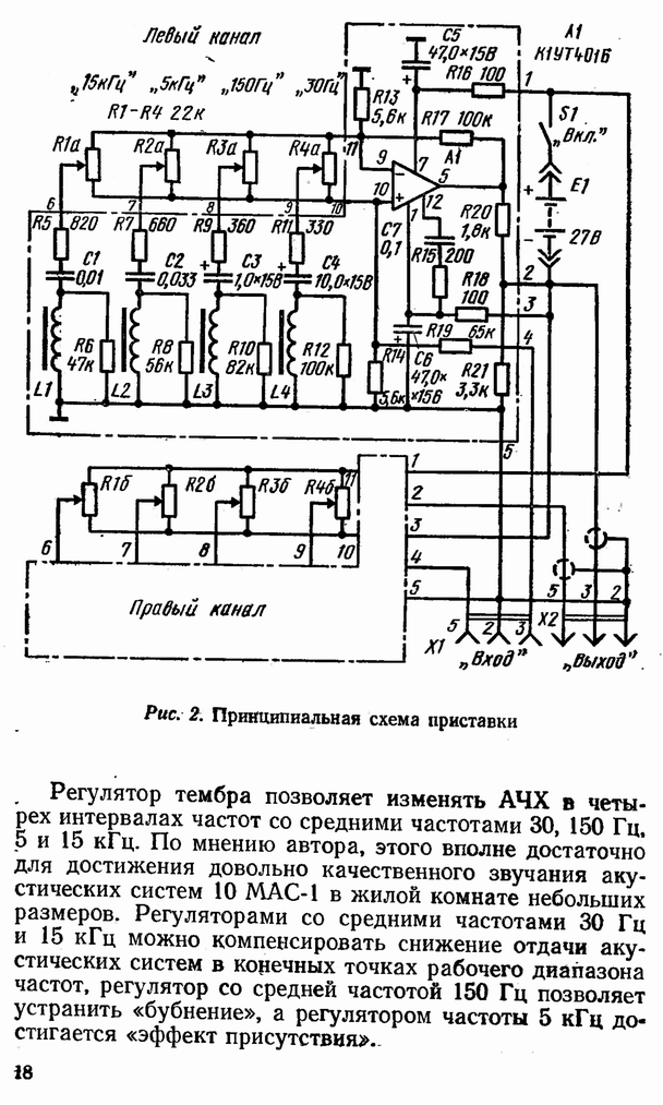

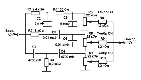

Такая попытка была в Радио, был там пассивник на 3 полосы. я его макетил, все там сделано плохо. А надо, чтобы было хорошо.
То есть, мы не крутим все что выше -ниже килогерца, а регулируем уровень НЧ, СЧ и ВЧ отдельно, получая любую форму ачх и звука. При этом не страдает самая важная чать звуковой полосы, от 700 до 3 кил. А остальное к ней пристыкуется само собой.
Три полосы и ШЕСТЬ усилителей - это очень на любителя, да всё равно с фильтрами. Не говорю уже о том что ни к одной купленной АС такое чудо не подключишь, только к своим самоделкам, да и пучок проводов к АС не радует.

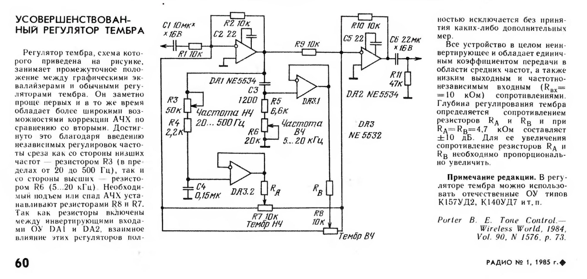

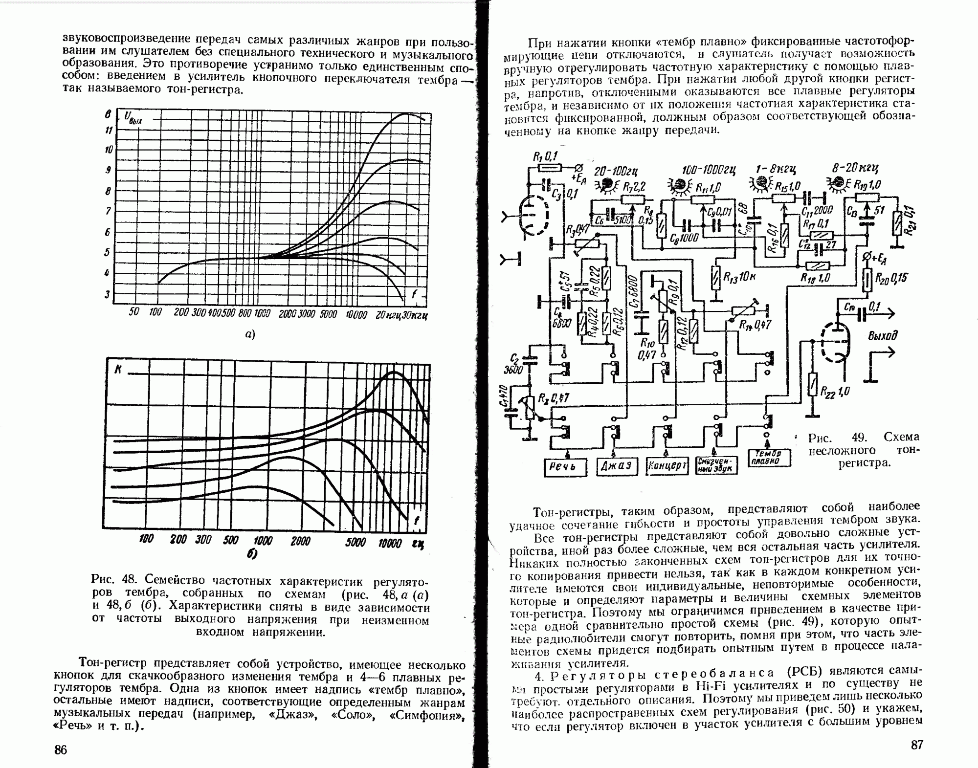

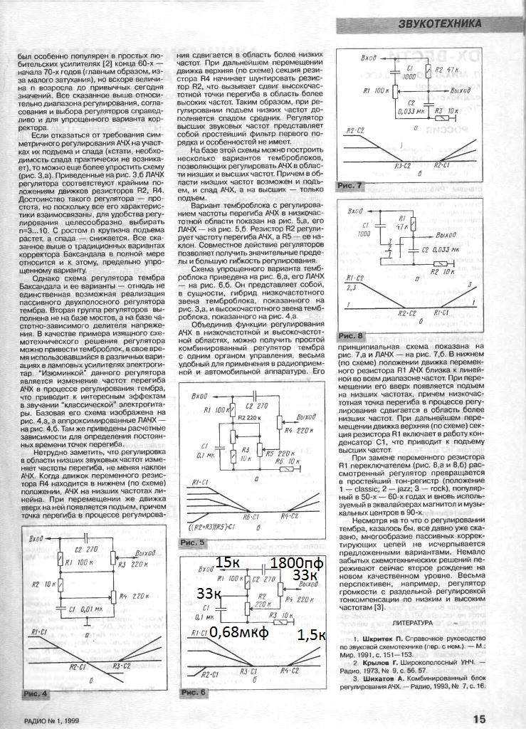

Примерно такое решение было в "Радио" 1989 №9 - "Пассивный регулятор тембра".
Можно упростить монтаж и плату взяв несколько более современных ОУ.
Важно то что ОУ работают в нормальных режимах, а не с усилением меньше 1 как в фильтрах Баксандалла.
Сама идея интересна, а вялая реакция была на неё, думаю, из-за большого числа транзисторов.
Да, знаю, есть трех- и многополосные РТ на ОУ, есть с изменяемыми точками перегиба, но мне не нравится в них куча петель обратной связи немилосердно крутящих фазу. И регулировка тембров "в минус" нужна очень редко.
И я пишу про другую схему пассивного регулятора тембра. она без оперов, набрана обычными резисторами и емкостями. Напечатана сильно раньше.
Интересно. А как найти? Хотя бы по названию поискать.
Оперы понадобятся по-любому поскольку затухание RC цепей ужасное.
В общем, в схеме из "радио" на которую я ссылался так и есть, но в журнале схема не воспринимается, надо ее перерисовать.
Принцип в общем-то тот же. Есть главный общий РГ, есть два регулятора частоты среза и два регулятора отдельных полос с усилением, потом всё суммируется в один сигнал подающийся на вход УМЗЧ.

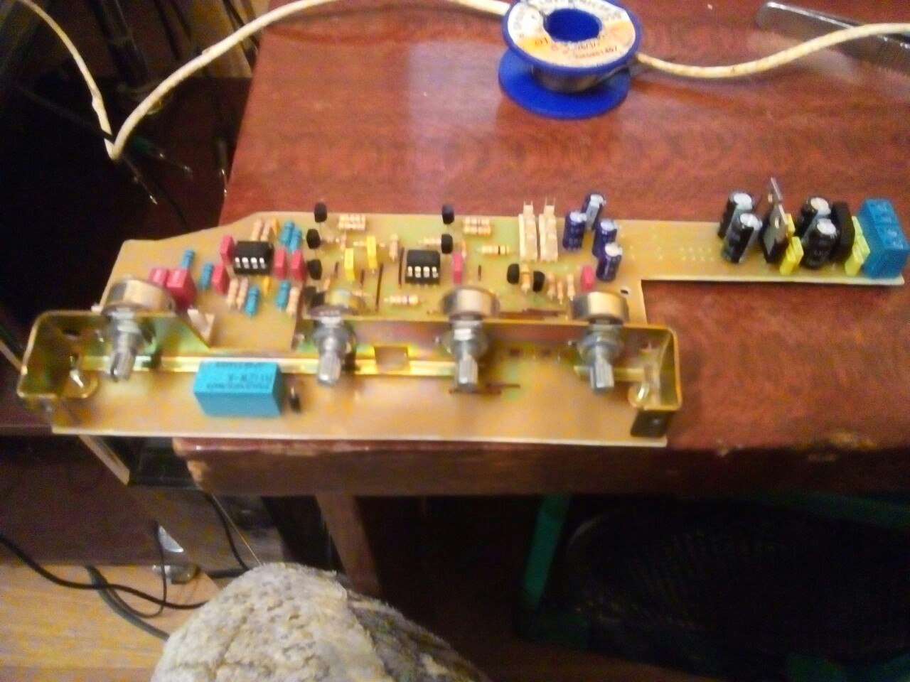

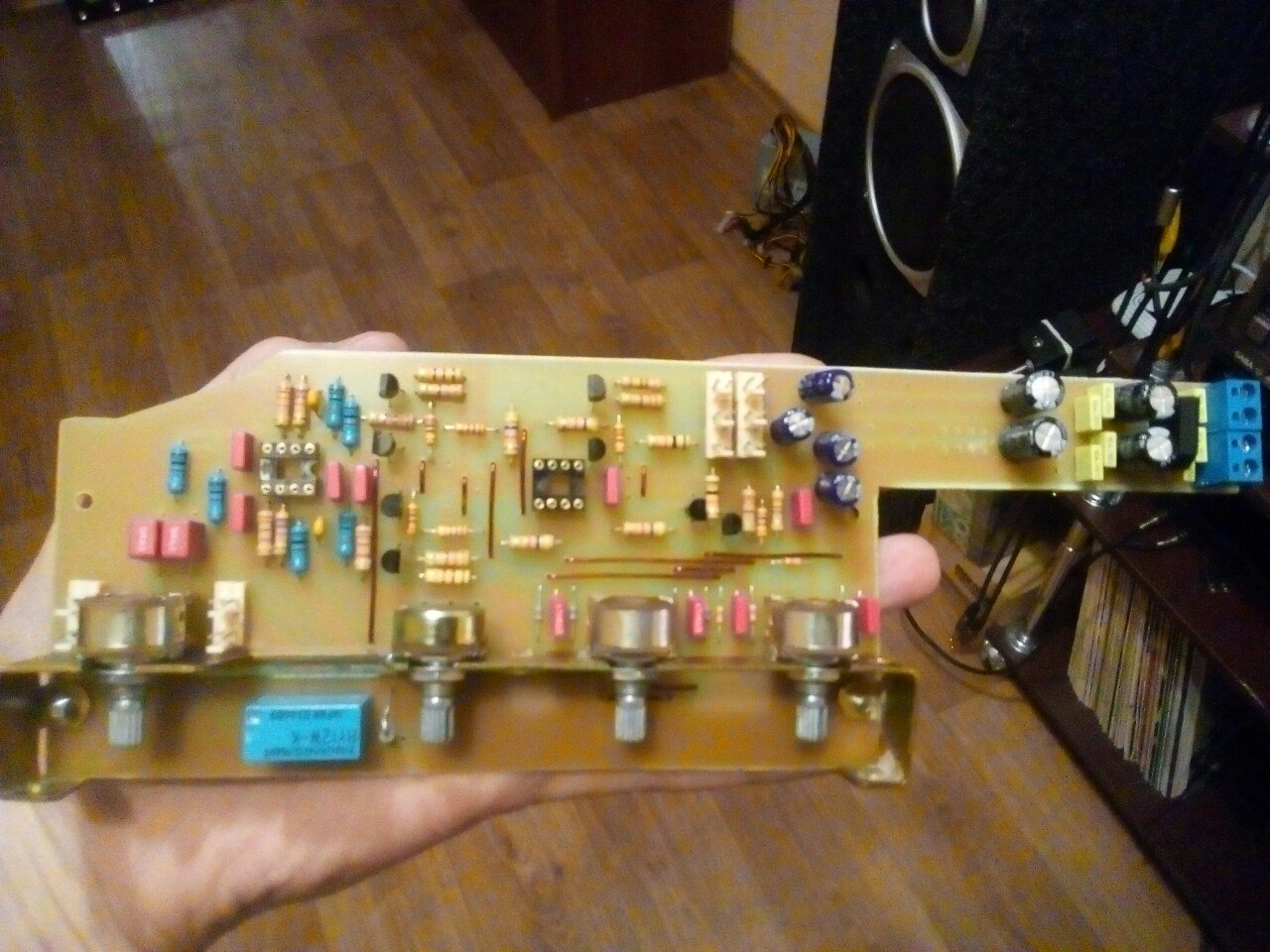

Плата ум У-101. Найду плату преда своего под конструктив У-101 , то тоже выложу

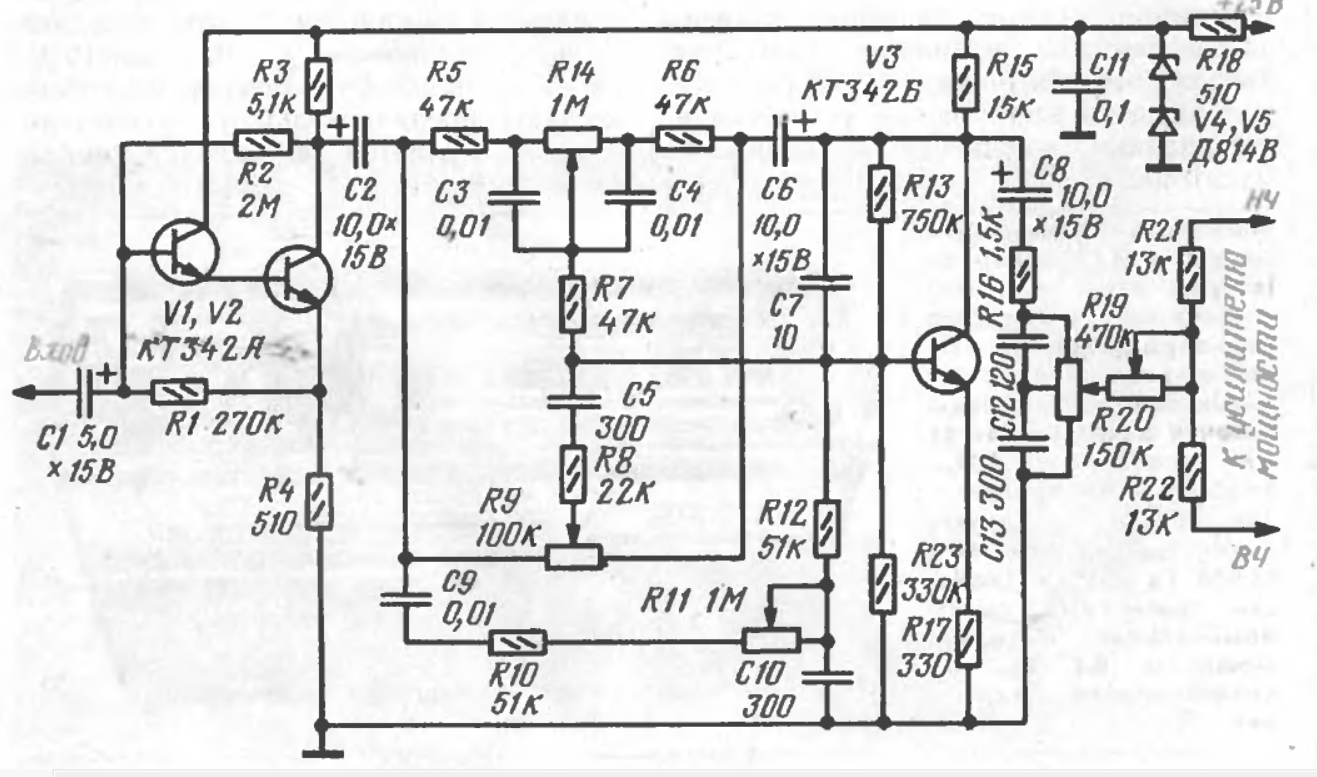

Хорошо. Вот другая схема, не совсем пассивный фильтр, но простой и легко реализуемый. Прошу Ваше мнение. Меня интересуют мнения практиков, а не симулянтов.
Нарисовал я на листочке пассивный РТ Тарасова из "Радио".
В принципе, логично и нормально, не так сложно.

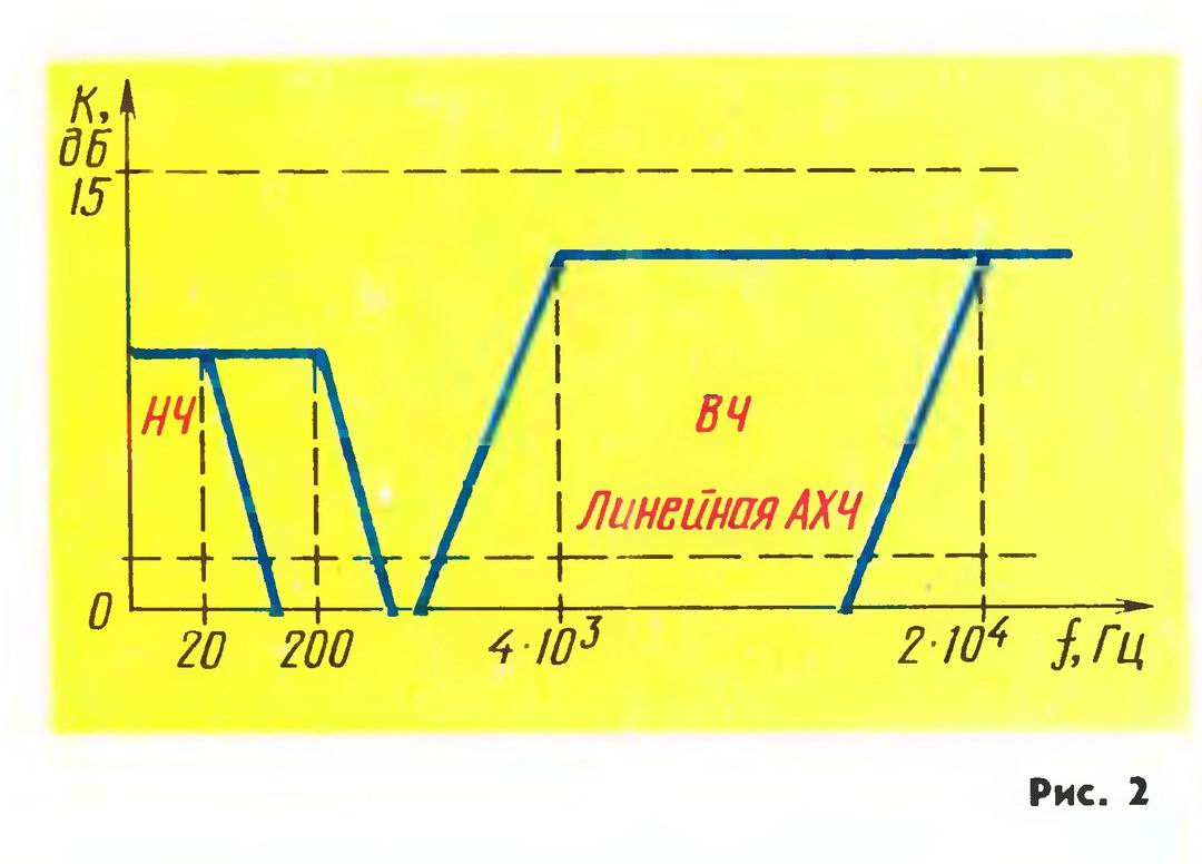

На входе неинв. ОУ с усилением 6, от него через делитель идет весь сигнал на выходной ОУ-буфер.
К выходу вхоного ОУ присосались два регулятора на доп. ОУ усиливающими отданную им полосу частот (регулируется).
Если на входах этих двух каналов регулятор уст. в ноль, они нечего не усиливают и АЧХ линейная с заданным усилением. Если регулятор повернуть, они начнут училивать свою область.
На выходе буферный ОУ-сумматор совокупизирующий три сигнала:
- линейный (всечастотый), он настраивается один раз и не трогается.
- ВЧ канал, ручка усиления - на панели, частоты лучше на плате, настраивается под колонки и помещение.
- НЧ канал аналогично.
Грубо говоря (теоретизирую), вместо тонкомпенсации можно будет вручную добавлять НЧ и ВЧ по своему вкусу или его отсутствию, вмешательство в область СЧ - минимальное.

Обещанный пред на У-101 . так для ознакомления от симулянтов практикам
  • пред простой У-101-6.lay6
    162.6 KB · Просмотры: 147

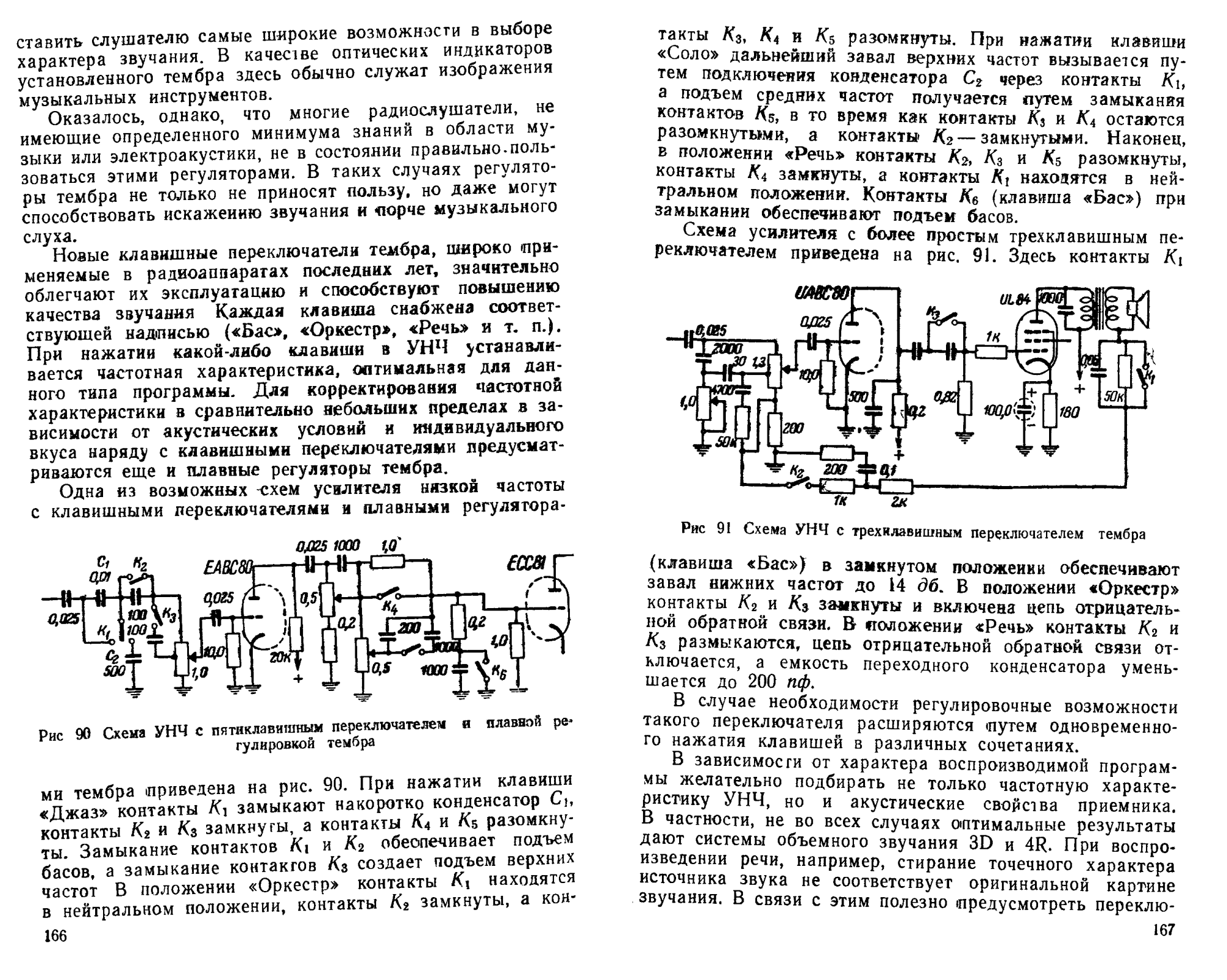

А как же делали раньше???
    137.5 KB · Просмотры: 141
    1.1 MB · Просмотры: 154
    460.7 KB · Просмотры: 141
    112.1 KB · Просмотры: 149
Схема не в журнале, а в извилинах, пока. Основа ее- трехполосный пассивный регулятор тембра из Радио, где-нибудь конца 70-х-начала 80-х.
Поискал, не нашёл пока. А если напрячь извилины? Статья про отдельный регулятор тембра или он в составе усилителя? Это может помочь в поиске.
Но регулятор всё-таки лучше Тарасова или "за рубежом" - ДВУХПОЛОСНЫЙ, но с регулируемыми частотами. Третий регулятор будет на СЧ и безусловно будет его корёжить, а наша задача - не трогать ни амплитуду, ни фазу именно на СЧ. Всякие искажения, в том числе фазовые, на краях не так заметны.

В журнале есть его печатная плата, ОУ можно заменить, транзисторы удалить. В статье упор на 0,0000% искажений, если за этим не гнаться, схему можно упростить. Печатную плату подправить, сделать один канал и испытать его.

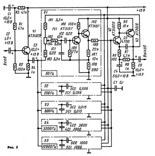

Сделать узкую полосу (крутые фронты) с RC цепочками затруднительно по ряду причин. Лучший выход здесь - LC фильтры, с ними просто получить практически любую добротность (полосу) для практических целей.
Сначала, на моей памяти, была статья Стародуба в "Радио", чуть позже чтатья в ВРЛ №69 причем отдельное устройство с автономным питанием.
Частоты можно делать какие хочется, а число полос от 2 до "много".
Речь о Хиенде здесь, конечно, не идёт, но в публикации есть все данные, даже платы.

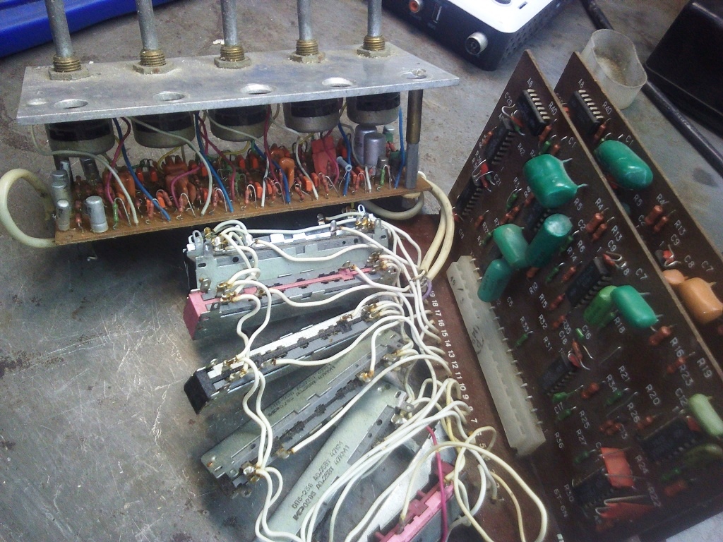

в детстве паял..фонила страшно, экранировка мне не помогла..а знаний про "правильную землю" не было
Делать, так братьев Лексиных 5-полосник. Неплохо звучит.
еще несколько паял...в итоге на наборе остановился для радиолюбителей, в гараже все еще лежит :). Но все было ненатурально. Сейчас еще один появился..параметрический, концертный..для караоке пойдет

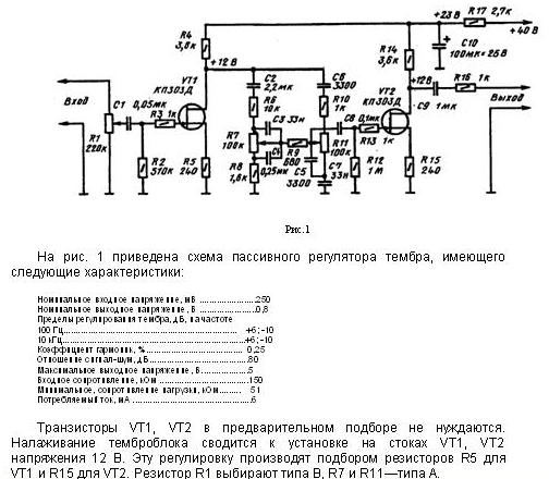

Вот простой, но заметный с преобладанием 2-й гармоники

Кстати, в #384 я копировал схему с чудовищной ошибкой. Специально чтобы проверить - смотрит ли вообще кто-нибудь схемы или я зря стараюсь.
Вижу что никто не смотрит и не замечает, каждый думает только о своём.
Бедные радиолюбители тогда паяли, повторяли опечатку и ругали "нерабочую" схему.
Желающие будут?
Понятно, что ставить К1УТ401Б не обязательно.
Вообще, на ВЧ регулятор не очень нужен: фонограммы сейчас без спада на ВЧ как было у источников звука давным-давно, если раньше "пищалками" работали ШП динамики типа 1ГД-18, то сейчас без труда можно купить и поставить излучатели за которыми ухо не угонится.
Проще подработать пассивые акустические фильтры в колонке.
Другое дело - басы. Двухполосным полочникам, особенно малогабаритным, трудно, поэтому простой выход - корректор Линквица.
Другое дело если хочется слушать очень тихо, но чтобы бас и писк не терялись, тут уместен фильтр как у Тарасова.
Кто-нибудь за это возьмётся? Сомневаюсь. Это как говорил в институте наш Борис Моисеевич: я вам объясню, разжую, в рот положу, а вы даже проглотить не можете, выплёвываете.
Я "за" РТ но если они отключаемые, это просто - сделать реле.
Ну и голову на плечах иметь надо, чтобы не устраивать дискотэку задрав до упора бас и писк, не палить динамики.
Желающие будут?
Вот она, кажется . Источник не указан, помнится в Радиве была
    11.1 KB · Просмотры: 123
У Крейдича выход оу заведен на шину питания на схеме. И нет конденсаторов искуственной средней точки параллельно батарее . Просто этот темброблок туфта на постном масле , потому и не интересен .
Единственная ценность той статьи в технологическом совете по изготовлению лицевой панели, для того времени было востребовано.
офф намудохаетесь вы с этим плавной регулировкой частот перегиба. Как пить дать. Без средств инструментального контроля эта приблуда токма во вред
В более доступном формате будет
Спасибо.
Идея понятна. Сходство с акустическими фильтрами для 3-полосной АС бросается в глаза. Но в этом и её недостатки. Хотя бы фильтры разных порядков и неврзможность оперативно менять частоты.
На мой взгляд, схема Тарасова на порядок лучше. По-моему это очевидно, но расписывать это долго.
Конечно, могут быть сюрпризы, пробовать надо. Думаю, большинство отпугивает плохо нарисованная схема. Я мог бы даже печатку подрихтовать, но травить и паять сейчас не могу.
Вообщето регулировка средней частоты вРТ делается не так.
    551.4 KB · Просмотры: 139
