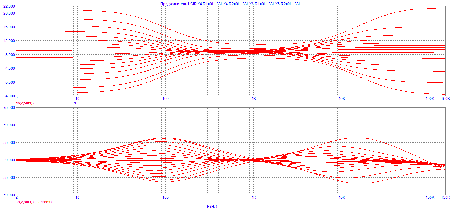

Я ещё не написал (не я придумал, написано в "Радио" или в 1982 или 1984 году), что активные РТ портят звук больше чем пассивные. Но пассивным нужны переменные резисторы с нелинейной характеристикой, а это большой дефицит. Поэтому 99% (или больше) РТембров - активные.
Может я пишу про крохи, но они заметны на хороших трактах.
Мы ведь стараемся из б/у заводских усилителей выжать побольше.
Активные имеют другую регулировочную характеристику. Пассивные (мостовые) приятнее, но дают ослабление сигнала 12-20 дб.
Александр! Вы поняли, что написали ?
Вы рассматриваете активный фильтр с усилителем, который уже встроен в него и без которого он не работает, а пассивный фильтр - без усилителя. Это нечестное сравнение.
Знаю, были эксперименты у известных фирм когда в качестве активного РТ использовался УМЗЧ, но это от желания сэкономить, хорошего здесь мало.
Регулировочные характеристики, если под ними понимается зависимость передачи частот отличных от средней могут быть и одинаковыми (в первом приближении). Но для относительно линейной зависимости от угла поворота, активным фильтрам нужны переменные резисторы с линейной зависимостью, а их ассортимент гораздо больше.
Достать сегодня "нелинейные" сдвоенные переменные резисторы нужных номиналов для пассивных регуляторов - малореально. Но есть простой для любителя выход - замена на переключатели и подобранные резисторы. Это во-первых позволит создать любую зависимость, во вторых обеспечить идеальное согласование между каналами. Поскольку, как правило, требуется поднять края, достаточно сделать только подъем. Делать шаг менее 2...3 дБ нецелесообразно. Поэтому если взять переключатель на 5Положений2Направления (малогабаритные и дешевые есть на Али), получим 0, +3, +6, +9, +12 дБ. На ВЧ больше вообще не надо, а на НЧ для примера можно, например, 0, +3, +6, +12,+18 дБ.
Типовыми являются и переключатели на 11 положений, с ними можно сделать и подъем и спад, но это на любителей.
Будет и качество пассивного регулятора за счет неизменной обратной связи компенсирующего усилителя, и точный по каналам регулятор.
Думаю, РТ во многом потеряли свою популярность из-за того, что в попытках компенсировать завал на краях, пропорционально поднимают и всю середину, АЧХ превращается в амурские волны.
Нужны РТ которые управляют только краевыми частотами, но это отдельная песня.
Есть РТ с возможностью выбора частот перегиба

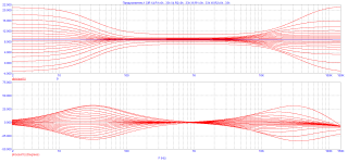

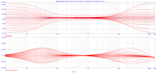

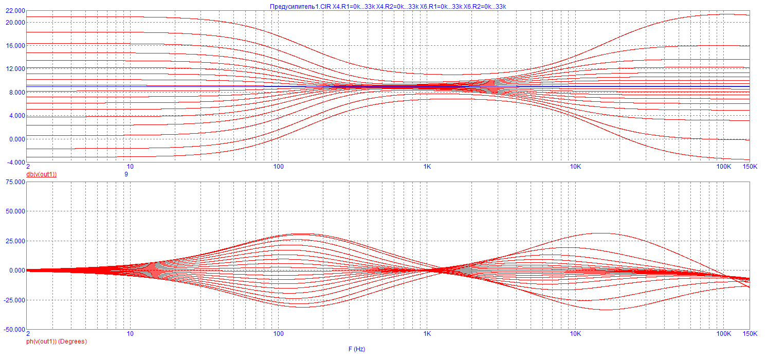

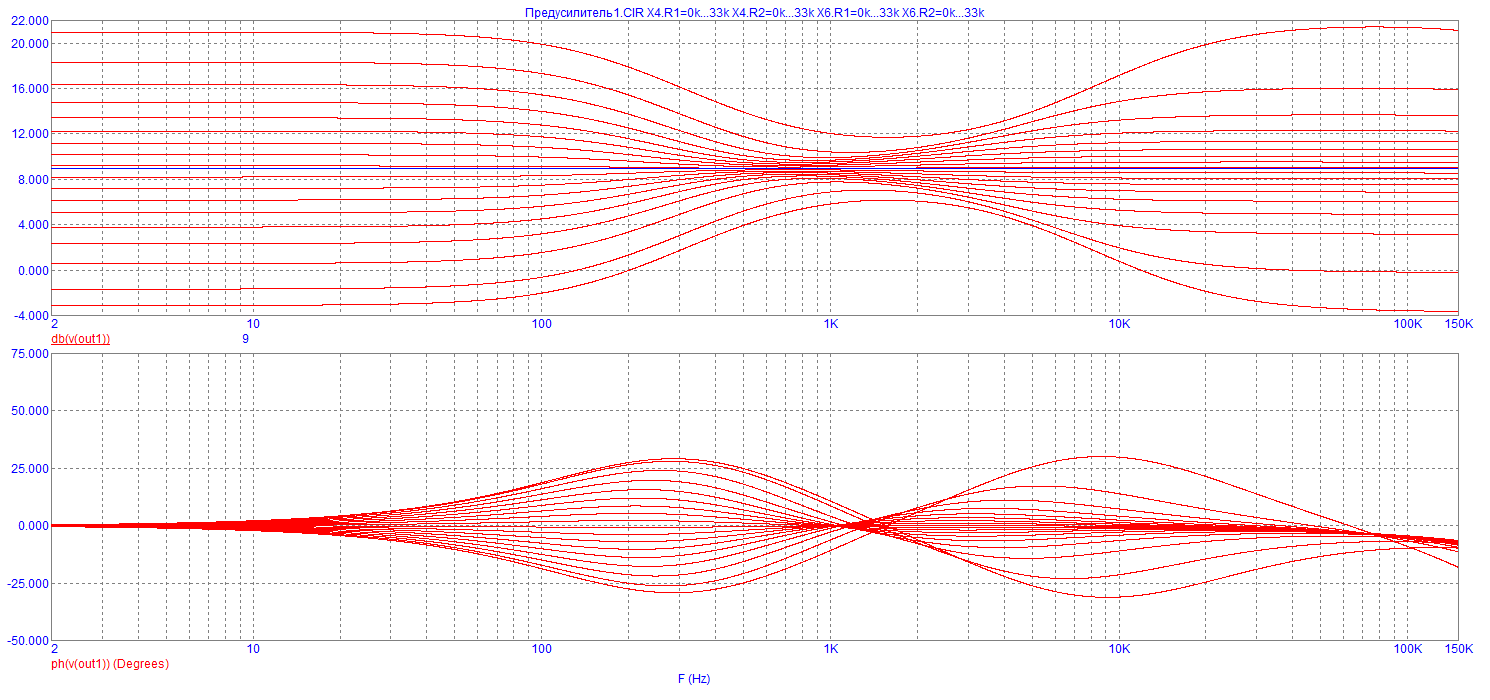

    57.5 KB · Просмотры: 106

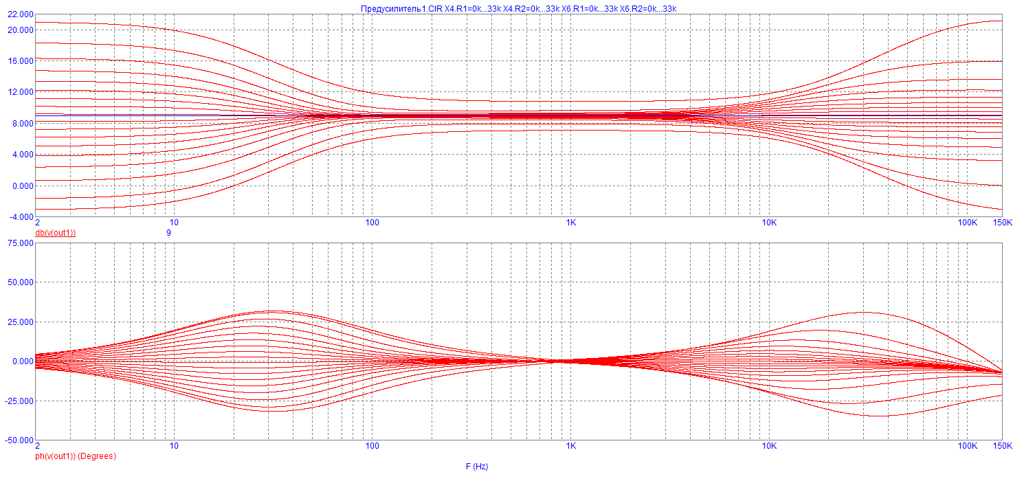

    57.7 KB · Просмотры: 109

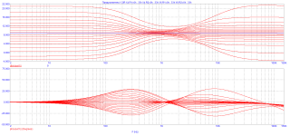

    57.2 KB · Просмотры: 102

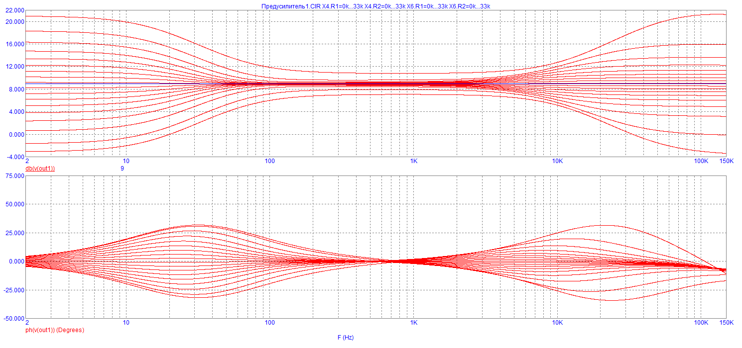

    55.9 KB · Просмотры: 81
    57.7 KB · Просмотры: 111
Обратите внимание\послушайте пассивные мостовые (как в Веге-101)))
И обращал и слушал. Типичный РТ Баксандалла, пассивный. Что в нём особенного? И недостатки обычные, у таких РТ изменение АЧХ происходит аж от 1 кГц, поэтому они одно лечат, другое - калечат. При малом подъёме/спаде это терпимо. Регуляторы простые поэтому они были популярны, потом лидерство перехватили активные РТ - "оптимизация" (нужны смайлики с матом).
Потом источники сигналов, записанные фонограммы стали гораздо лучше, по крайней мере без спада записывалась вся полоса частот, а вместо встроенного в приёмник, гавнитофон одного ШП динамика звук стали воспроизводить несколькополосные АС. Поэтому особая нужда в дополнительной ручной коррекции отпала, РТ стали делать с малым диапазоном регулировки, а то и вовсе от них отказались.
По краям тембр могут регулировать эквалайзеры, но это отдельная история. Кроме того, если не все, то подавляющее большинство их сделано в виде активных регуляторов (иначе узкие полосы с высокой крутизной не сделаешь).

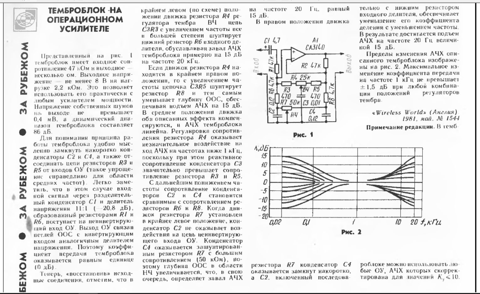

Что вы бочку катите на РТ . схема из радио10/82 шикарно работает . Не делать токма большой подъем/спад по краям и правильно выбрать частоты перегиба и все.
    667.3 KB · Просмотры: 203

Активные РТ давным-давно стоят практически везде, но это не значит что это хорошо. Это плохо. Это оптмизация и инновация. Это делается для удобства производителя, а не для требовательного слушателя, ну сколько уже можно про это писать - давно всё открыто, изучено и написано.
Не найдёте вы сейчас переменных резисторов для пассивного РТ чтобы регулировка частот была линейной.
Это симулянты только умиляются - как всё хорошо у них "на бумажке".
Такая регулировка очень некомфортная для ОУ когда его усиление без изменения коррекции меняется в очень широких пределах.
А пассивному РТ с линейным буферным усилителем на это наплевать, устраивайте регулировку хоть +-20 дБ.
Как обойти эту проблему я только что написал, но нет, видишь ли в самой Веге и самом Арктуре так делали, а это венец творения.
Сейчас мода на усилители прошла, а несколько десятков лет назад был бум, бум звука высокого качества, который сейчас массовому покупателю не нужен абсолютно, ему нужен телефончег.
Так вот. очень многие именитые производители высококлассной аппаратуры стали делать свои усилители вообще без регуляторов тембра. И это не случайно.
Не один год вожусь с трехполосками и есть некие наметки, как лучше можно сделать регулятор тембров. И это точно не V ачх с провалом на 1 кгц и крыльями чайки в стороны, по +20 дБ. А сделать это наподобие того, что получается в трешках. Такая попытка была в Радио, был там пассивник на 3 полосы. я его макетил, все там сделано плохо. А надо, чтобы было хорошо. Примерно, как это.
То есть, мы не крутим все что выше -ниже килогерца, а регулируем уровень НЧ, СЧ и ВЧ отдельно, получая любую форму ачх и звука. При этом не страдает самая важная чать звуковой полосы, от 700 до 3 кил. А остальное к ней пристыкуется само собой.
Полосовой ф-р 1го порядка на СЧ, ФНЧ слева и ФВЧ справа- дел на час. И результат сильно другой, чем натужный звук всяких Баксандалов, тем более, на операх.
Регулировка плавная, звучание приятное, не разваливается, не теряет красоты и естественности, в каждой полосе звук музыкален. Нужно просто уйти от наколоченных в голову гвоздей и непроверенных решений, прислушаться по принципу нравится-не нравится. И не верить никому. Даже мне. А то мало ли что этот маразматик выдумает._hm_

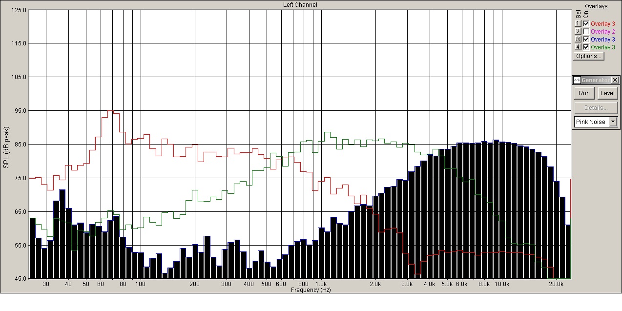

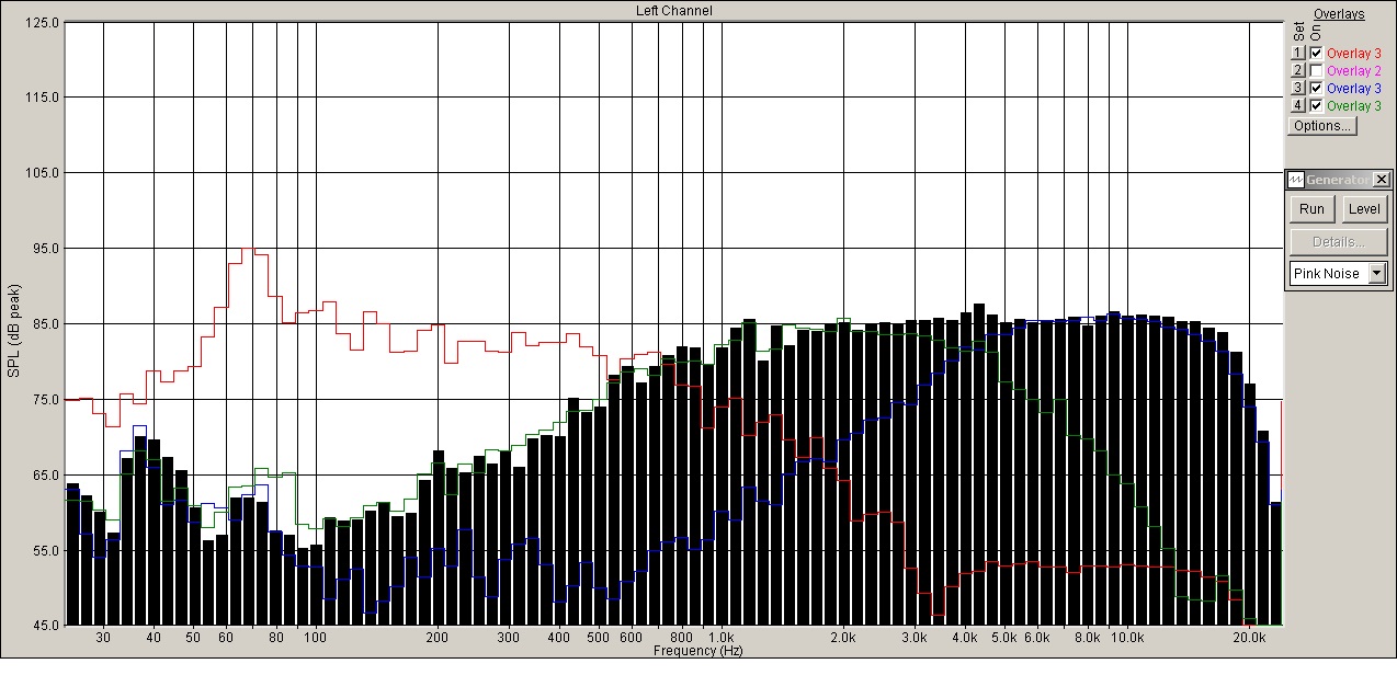

    186.6 KB · Просмотры: 92

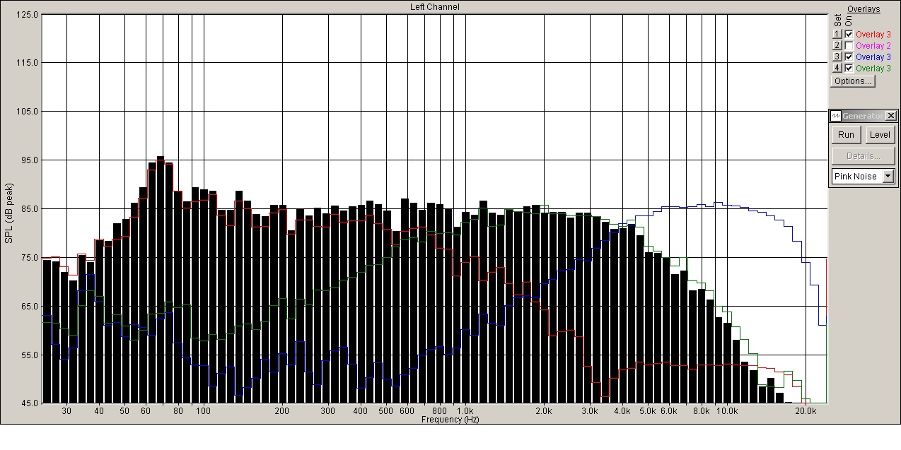

    196 KB · Просмотры: 108
    198.2 KB · Просмотры: 82
Вы ж не делали так .
Получается компенсация спада по краям диапазона
У нас движутся независимо три полосы с неизменной крутизной на стыках, меняется лишь уровень в каждой, а советую лишь по причине прекрасного звучания и плавной комфортной регулировки. Но это аж три крутилки. Космические знания нужны.
