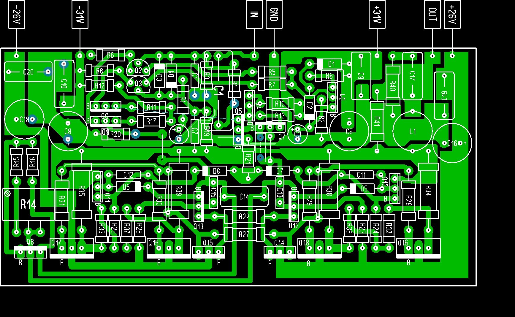

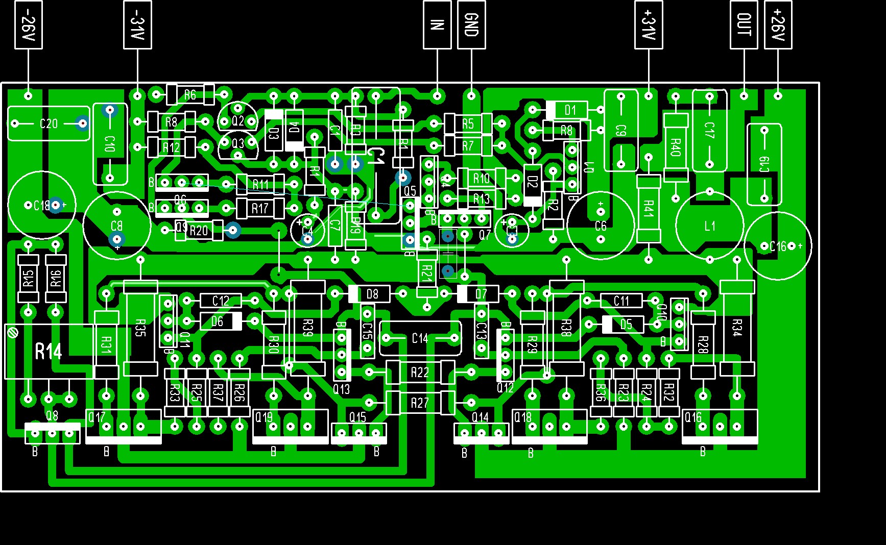

Обещанная печатка.Такая. Если нужна дам в спринте

Добрый день. Спасибо, я писал, что не хочу заниматься самостоятельной сборкой, слишком кропотливая работа.
А вообще то скиньте в личку только .

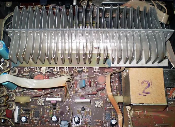

Блок УМ этого усилителя самый гадкий в ремонте, чемпион в этом.
Дорожки "невидимые", сливаются по цвету с гетинаксом. При паянии отскакивают от него на раз.
На плате полно ненадежных резисторов 0,125 Вт, или мощностью еще ниже, вместо отличных 0,25 Вт.
Были случаи, у меня с приятелем, когда меняли на плате ВСЕ детали, до единой. А он не запускался, зависал триггером.
Гетинакс еще та пакость. Со всеми навыками в пайке не удается без повреждения дорожек изъять деталь. Одноразовая мерзость. И самая жуть, когда кто-то уже полазил по плате, пересобачил все ведерным паялом. И потом приносят такое чудо, на, глянь, ЧТО-ТО НЕ РАБОТАЕТ....

Шеф восстанавливал такие дорожки заклепками по концам и пропайкой луженой многожилой.
Махачкалинский завод мог делать ткани только конструкционные. На фольгированный стеклотекстолит шли тонкие, полупрозрачные ткани. Впрочем, Чайна сейчас заваливает мир сравнительно дешёвой стеклотканью. Наши инженеры им в этом сильно помогли.
Сразу взял за правило пролуживать на стеклотекстолите все дорожки. Силовые и земляные параллельно с облуживанием усиливаю луженым медным проводом подходящей толщины, иногда шинкой.
Интересно, есть ли где в сети рисунок платы У-101, чтобы любой желающий мог повторить ее на стекле?
    477.1 KB · Просмотры: 377
Есть вот такая картинка. Не смотрел ещё какая ревизия. Может быть переделка.
есть у меня такая картинка. Посмотрите внимательно на номера транзисторов этой печатки и сравните со схемой, Q16 указан как оконечный , силовой, в схеме усилителя это VT16 КТ626. Возможно я что то не правильно понял? Возможно это VT20? Тогда понятно и всё встаёт на свои места. Много вопросов по элементной базе.

В "Радиотехнике 101" дорожки волосяные, и к ним не прикоснись жалом паяльника - отстреливаются
от гетинакса на раз.
