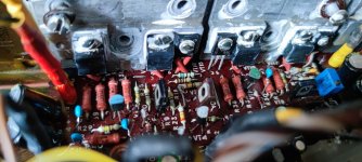

Посоветуйте на что можно поменять выходные транзисторы: 961А, 626В, 805АМ, 837Н ?

После 3 лет использования У-101 86 года выпуска, решил проверить ток покоя и регулировку в темброблоке по каналам. Три года назат я дедал основательный такой апгрейд ему. Поставил "нормальные быстрые" диоды, электролиты по питанию, все кондеры поменял плёнку, керамику и электролиты естественно. Заменил проводку между плат и экранированные сигнальные провода проложил. Выбросил плату управления входами😁. Таксс, к чему это я всё ....🙃
Ток покоя немножко подкрутил, на правом канале был чуть выше. Нусс и решил подстроить выход с темброблока. Подал синус 1кГц 180мВ, Посмотрел на холостом без нагрузки на обеих выходах ~8.10В. Думаю о норм, сейчас чуть подрегулирую и супер😉. Далее кратковременно подкинул нагрузку в виде двух мощных запараллеленых резисторов в общем 4Ом. На правом канале чуть прибавил до 8.95В, потом переключился на левый начал выставлять 8.95В. И во время регулировки, через ~секунд 10 напряжение резко упало в половину. Т.е. при вывернутой ручке громкости ~4.30В. Я сразу выключил аппарат, убрал нагрузку и включил снова. Смотрю 9.00В регулятор кручу всё норм, странно подумал я😐 Кидаю нагрузку и напряжение сразу падает в половину. Подал музон, на левом канале как и предполагалось при увеличении громкости свыше ~30% начинаются похрипывния☹️ Нусс и по мощности соответственно играет он в половину получается😐.
Темброблок проверял всё отлично. Плата защиты вообще маловероятно. И да, на синусе если увеличиваешь входной сигнал примерно до 370-400мВ можно таки получить 8.95В на выходе. Но в реальности со звуком такое не прокатит Забыл сказать, подстроечные резисторы везде поменял на "человеческие" Vishay Визуально всё целое, и вроде перегревающихся элементов в нём не нашёл...
Получается только половину мощности выдаёт канал и то с искажениями. Странно что при увеличении входного сигнала почти в двое, на выходе всё же получаем 8.95В😐
А без нагрузки вообще норм😁
BD139 BD140 отменная пара , есть везде, стоит пшик. Вместо выходных есть BD911 912, если повезет настоящие купить, а не фуфел поддельный.
И сразу ахтунг, распиновка у 911 и 912 обратная, нежели у наших 805 837. Перетыком не становятся.
В У-101 рекомендовал бы только подобрать пары КТ961А, КТ626В. Они ВЧ-шные. Прямая замена на НЧ импорт может взбрыкнуть. На выход - подобранные пары КТ805АМ и КТ855А, они действительно комплементарные. Надо обратить внимание на распиновку КТ855.

Оо отлично, значит 961 на BD139, а 626 на BD140. Опыт уже имеется по загибанию ног 😉

Подсказка. БДшки крутим на радиатор ногами вверх, паяем ноги на полоску стеклолита, медяху режем между выводами. К полоске паяем короткие провода- и вниз на родные места. Так прочнее и ноги не отвалятся.

Дасс, У-101. Выпаял и они все живые. Я выше писал о проблеме... Один фиг я уже заказал аналоги. Может такое быть, что только под нагрузкой какой-то отваливается?

Нусс, вобщем успех. Всё работает, всем благодарен 👍🤝
Детальки заказывал в чип-дипе, да дорого, зато практически сразу забрал. Я так понял BD оригиналы, всё от ST.
В 912 "диода" нет🙂 один hFE=149, другой 150. 911 один hFE=80, другой 85.
Что ещё заметил, они меньше греются.
