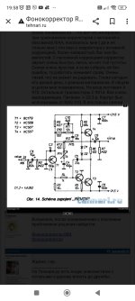

Ну есть и получше, схема Лукьянова в Радио, или схожая схема по мотивам Revox, на сайте Технари. ру

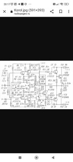

Ну тут наверное лучше собирать УНЧ по схеме Король, в нём предусмотрена настройка компенсации гармоник, а так схемотехника очень похожа на буржуйский Дартзил. Первоначальный вариант схемы на отечественных транзисторах, субъективные оценки звучания высокие. Опубликован в Радио, номер не помню, но гугл в помощь.
Радио 12/89

Корректор Бокарева. простейшая печатка.первая редакция. пятый спринт . Наводишь мышкой на деталь, номинал высвечивается.

Родной усь намного более высокого класса,чем усь Короля. \
Не буду спорить, но схема данного усилителя не плохая, меня устраивает. Другой вопрос, подскажите, если убрать в схеме эмиттерные сопротивления R30 R31 R35 R34 , оставить R32 R33 R38 R39 и заменить на керамические 0,33Ом. Понимаю , что можно , они в параллель установлены друг другу и дают сопротивление 0,5 ОМ, но боязно.
