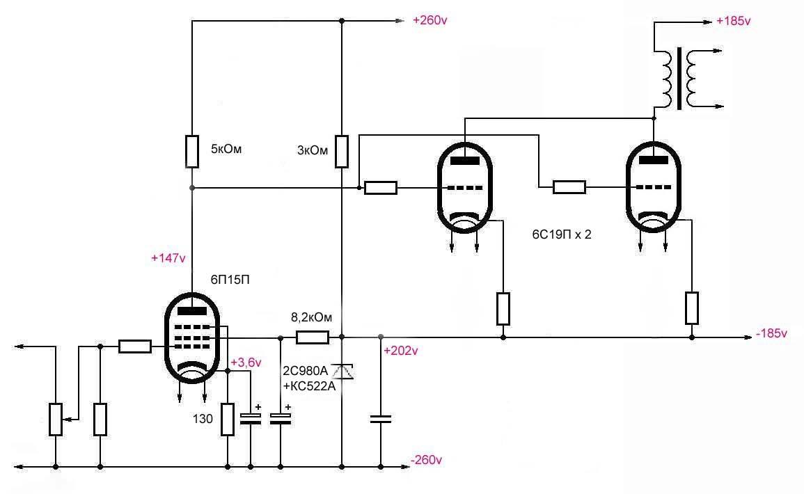

...не существует какого-то одного "волшебного рецепта".
Согласен, каждый выбирает подходящий для себя набор компромиссов, иначе, как говорится, можно и хер сломать.
Для себя я давно кое-что решил - для 6с4с и других прямонакалов - одни компромиссы, для токового драйвера и выходного каскада на 6с19п -другие _da (на фото мобильный вариант, дополнительно подключаемых батарей конденсаторов и внешнего блока выходных трансформаторов на фото нет)

Интересный вариант. Давно хотел собрать что то подобное. Если не затруднит характеристики представленного выше усилителя буду благодарен.

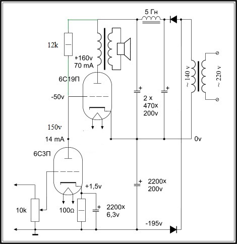

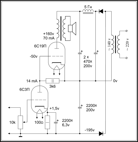

sxema-fadeeva-jpg.148177
Этот вариант пробовал. Схема первый взгляд простая но на само деле есть не доработки.
Анодный резистор 3,6 кОм слишком мал для 6с3п. Из за того что питание 6с19п организовано не верно в спектре длиннющий хвост гармоник и фон 50 Гц приличный.
Если всё переделать по классике лофтина всё довольно красиво, но в катоде 6с19п появляется злополучный кипятильник в виде резистора ну и т.д и т.п.

С этим злополучным катодным кипятильником усилитель на 2А3 , созданный в 2005, работает и сегодня, режимы не ушли. И не знаю почему, но мне эти этажерки с кучей выпрямителей ни разу не по душе.

195 вольт анодного питания для 6с3п не достаточно для раскачки сеточного смещения выходной лампы. И сам сигнал будет кривой.
Для раскачки 2А3 работал СРПП на 6SN7 с питанием 435 в. Вот с ним получили чистый спектр и выжали из 2А3 пять ватт. Общее питание было +600. А эти недосхемы -так, внушить себе, что у тебя крутая схема. И то, если измерить нечем, что сваял.
Чуть чуть лучше получается если сделать так.
Но всё равно хвост гармоник длинный, короче получается катод 6с19п оторван от сигнальной земли, предполагаю из за этого и лезет срань.
Как всегда это компромисс. С 2А3 да ещё и с выходной мощность в 5Вт. можно себе позволить. А что взять с 6с19п 1,5 в лучшем случаи 2 ватта и с кипятильником в 5 вт.
Вместо канарейки 6с3п надежнее взять 6Ж51П в триоде, 6П15П в триоде.

схема блока питания к представленной выше схеме лофтина на 6п15п и 6с19п.
Это просто лабораторный макет, в каждом этаже двухполупериодный выпрямитель со средней точкой плюс C-L-C. Сейчас лежит в кладовке без анодного силовика, есть планы вернуться к нему, но не знаю, дойдут ли руки.
Вы снимали с представленой схемы и описаного выше Б.П. характеристики?

Снимал, но из-за давности лет эти файлы не сохранились.
