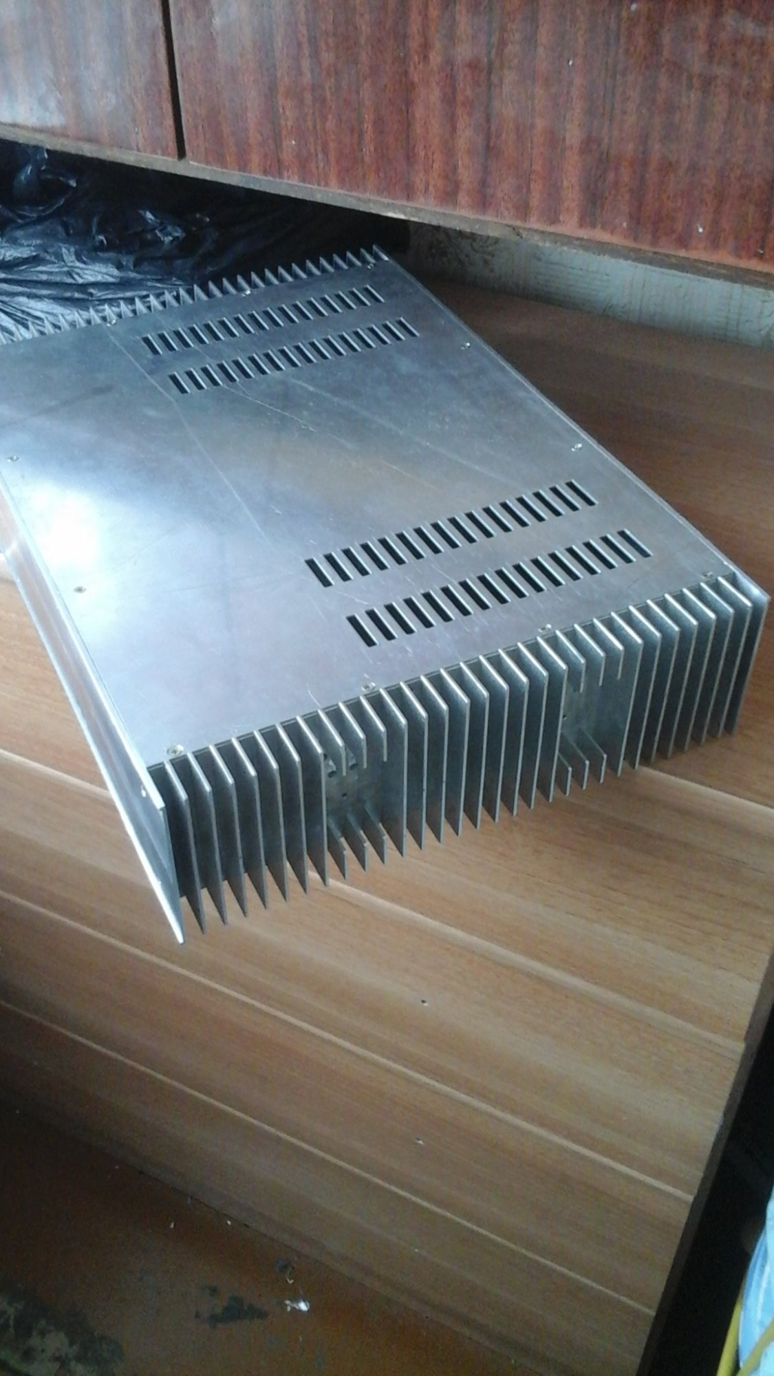

.Радиаторы под какие транзисторы отфрезерованы,под какой корпус .Чтобы зря не портить их, вопрос.

Не любой и не всегда. Лишь если позволяют площадь радиаторов , мощность питания и область безопасной работы выходных транзисторов. Бессмысленно сочинить АВшник с питанием два по 50, чтобы потом его перевести в А. Не переведется, пар пустит раньше перевода.
Сейчас измерил один радиатор.Минимум 1500кв.см ,а он ещё образует единое целое с корпусом...
Такой корпус не должен стоять без дела,понимаете?))))
А вот это уже плохо, когда радиатор греет весь корпус.. Достаточно открыть Горовица-Хилла, чтобы прочесть там о вреде такого решения.
Любой ,, обеспечив работу с учетом ОБР.
Вот. Без этого вашего мааааленького уточнения многие могут кинуться переводить свои усилки в А, чтобы потом точить на вас ножи и вилы. Посоветовал, - а мы......а он..... А схема...... 🙂

По охлаждению что есть,то есть.
