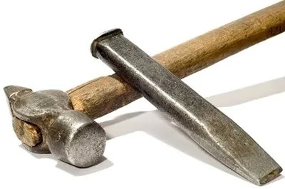

Тонкий по лезвию не очень нужный нож и легкий молоток(чек).
Ищем любое место на МС между магнитом и фланцем (верхним/нижним) куда лезвие ножика входит хотя бы на миллиметр.
Вставляем туда лезвие ножа и бьём по обушку ножика молоточком не очень сильно.
Достаточно одного - трёх миллиметров захода ножа между фланцем и магнитом как соединение разрушится.
Смещённую (отклеенную) часть МС можно брать в наглую, голыми руками если сохранность катушки динамика не стоит на повестке дня.
Точно так же поступить с оставшейся частью железа на магните.
