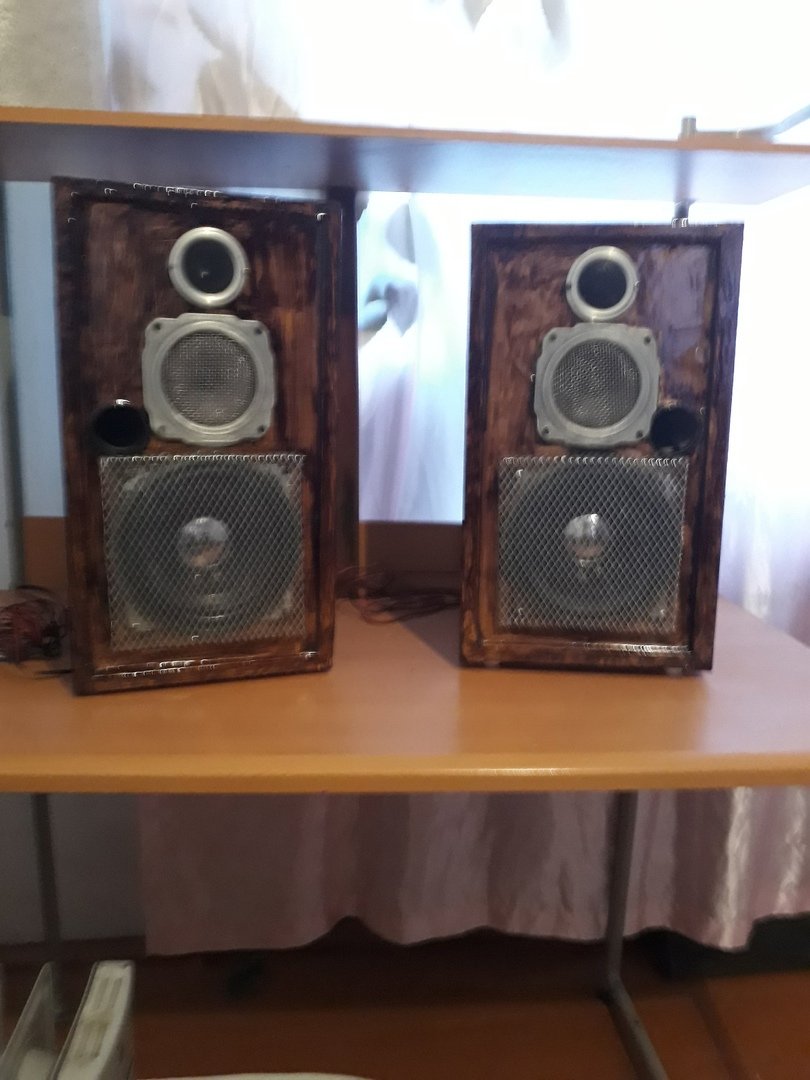

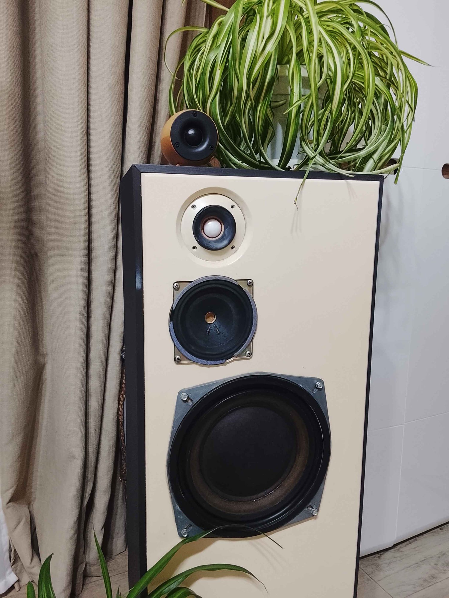

Я говорил.Прослушал...Мнение о 4ГД8Е не изменилось- в мусорку или в переговорное ус-во. Зрязь на СЧ прекрасно слышна .Замените его хотя бы на 2ГД-40,а лучше на 3ГД-40 БРЗ ,те ,что в АС от ВЕГИ 312 стерео.И ПАС им из фетра в окна.
    104.1 KB · Просмотры: 70
Если громкость накрутить,,процентов на 70 ,то слышен фон в виде гудящей трансформаторной будки.(образно). Если не крутить ,то слышно только вблизи от акустики на расстоянии 5-10 см

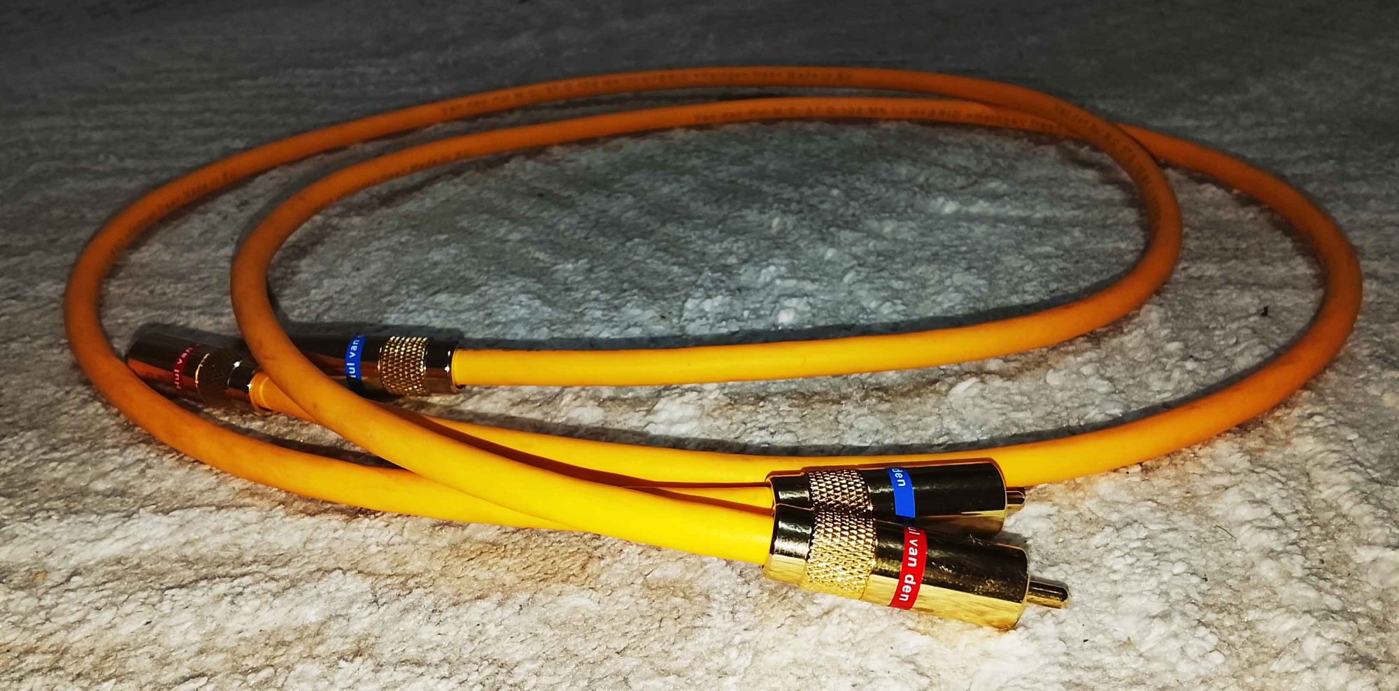

А на цифре этого нету.Там как слеза .Вычищено всё до стирильного состояния.Обещали на прослушивание Вандерхул межблоки дать.Послушаем ,сделаем выводы.
С вандерхулом будет уже межгалактический отрыв космоса :)
Потом как обратно к обычным кабелям?

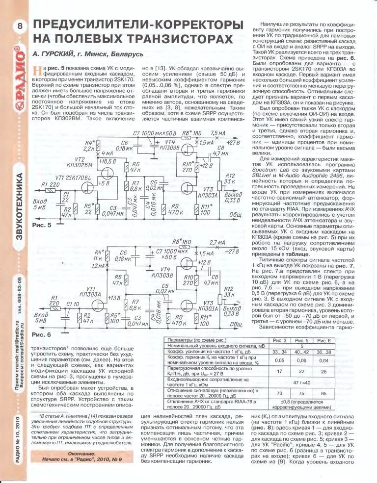

Вот отсюдова была взята схема.Собирал грамотный специалист.Это только я мог ,что то напутать.13314517_201010_010_.jpg.0a1bc77fcf60051d6fe3fb989eaefe6c.jpg
Вот отсюдова была взята схема.Собирал грамотный специалист.Это только я мог ,что то напутать.Посмотреть вложение 172846
Штеккеры от вертушки выдернуть, послушать звук самого корректора без башки. Может в норме чуть повыситься шумок, но если фон пропал- беда в дурацком подключении либо перепутке в проводках от тонарма к башке. Либо земляной провод от вертушки не дошел до земляной клеммы корректора.

Оттяни корректор на метры от усилителя, там послушай на другом усилителе. Есть спецы, из сектантских понятий презирают экранировку, магнитную и электрическую, все у них природное. из дерева, на священной смоле. И считают, что этого достаточно . Не справишься-вези ко мне на лечение. Схема от великого Александра Леонидовича Гурского, все проще некуда и по уму. Но одно дело схема и другое ее реализация в железе. И тут у каждого свой полет Валькирии.

Она эти линии пели не плохо ,но как то суховато,аналитично,может быть и плоско .И найдено просто великолепное решение ,созданное как и вся система методом тыка.Четвертая полоса .Ранее применялась ,но была не состыкована и отложена в сторону.IMG_20260222_185614 копия.jpg
Динамик порезан от 15 кГц.Повлиял на всю звуковую картину.Расширил бас ,мягче, сочнее сделал.Серединка шире,глубже запела.Тарелочки сочнее зазвенели ,с послезвучиями . .Без добавочных динамиков уже слушать не интересно.IMG_20260222_160828 копия.jpg

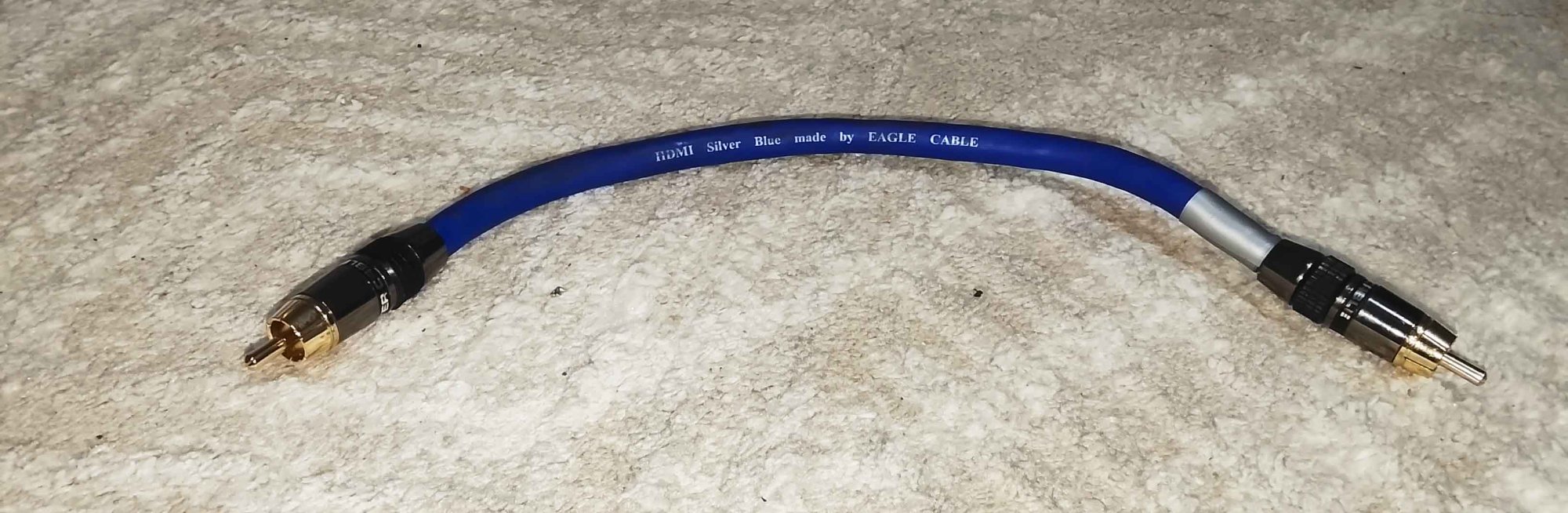

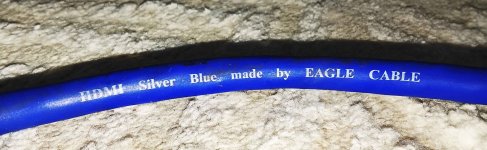

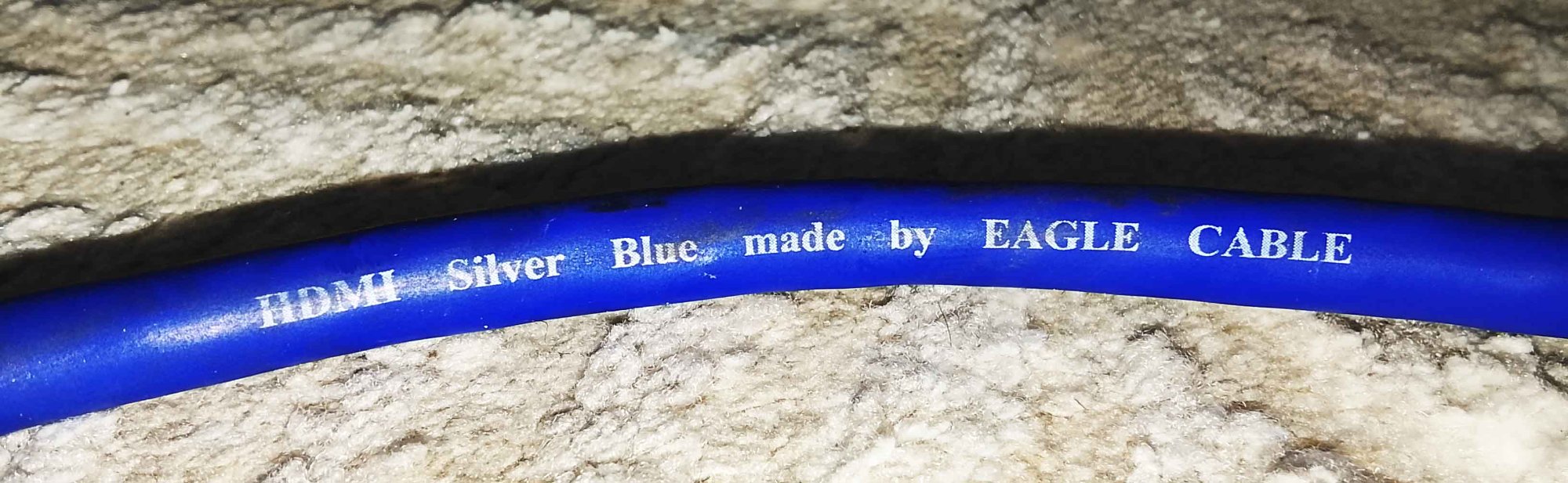

Что интересного!Дали на прослушивание фирменный кабель .Кабель задумывался именно для винила.IMG_20260223_212318 копия.jpgIMG_20260223_212348 копия.jpg
В общем ,не нужно никаких быстрых переключений,долгих прогревов. На нижнем регистре просто позорно вешает грязь в виде неопределенной гудящей каши.Каша тянется до среднего диапазона и захватывает верх .По всем статьям кабель проиграл моему самодельному ,сляпанному на медных коннекторах с озона ,и посеребренного провода предназначенного для hdmi связи (немец)
Если найдете такой синий кабель берите ,будете получать просто море чистого звука.
