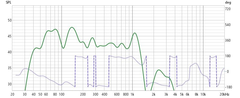

Забраковали учёные линии с этого динамика.И второй так же кривой .И ещё одна пара лежит всё косое.Теперь надо сторонних увлечённых привлекать ,смотреть что там.
Надо те линии АЧХ в ИИ запустить, пусть посчитает и скажет как правильно

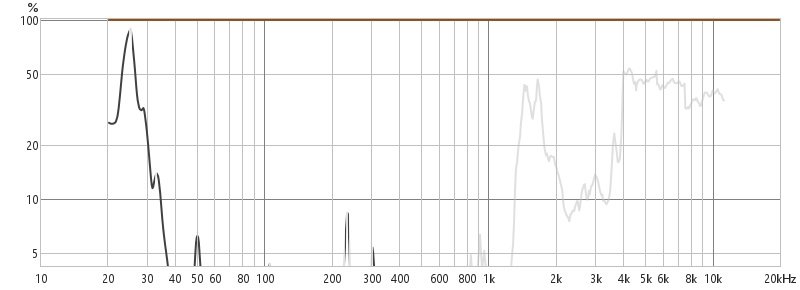

Вот смотрите.
Красным ,это одна катушка 8 мГ.
Зеленым ,это катушка и емкость 22 мф +6 Ом.
Искажения смотрим 400 Гц.
Катушка 1%искажений.
С ёмкостью 2.5%искажений
Теперь интересный ворос с ответом.Классическая схема делает красивые линии ,но добавляет грязи в звуке.Кто то слышит,кто то нет.Возможно с другими динамиками будет по другому.А если накинуть больше емкость ,то 400 Гц еще раздует больше.
Сдается мне, что никаких 8мГн у вас нету. Перемерьте катушку.

Вроде конденсаторы современные КЗК.и не совсем дешевые.Скорее всего начинают капризничать те частоы ,которые динамик не может озвучить , если их задирать при помощи элементов.
Катушка моталась до тех пор пока не начала проседать вся полка.Сопротивление 0.5 Ом., 8 мГ.
