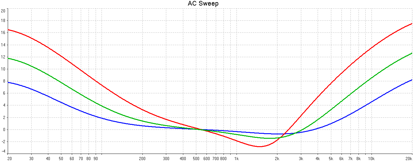

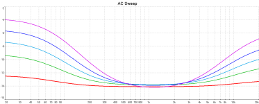

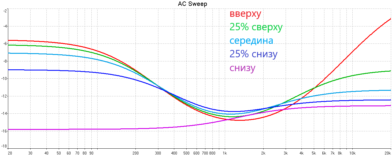

Подтверждаю жесткий просчёт в номинале конденсатора С7.
Во-первых, благодарю за большую проделанную работу!
Во-вторых, ещё раз благодарю за указание на С7. Это не авторское, это я на глазок уменьшил номинал для задержки НЧ.

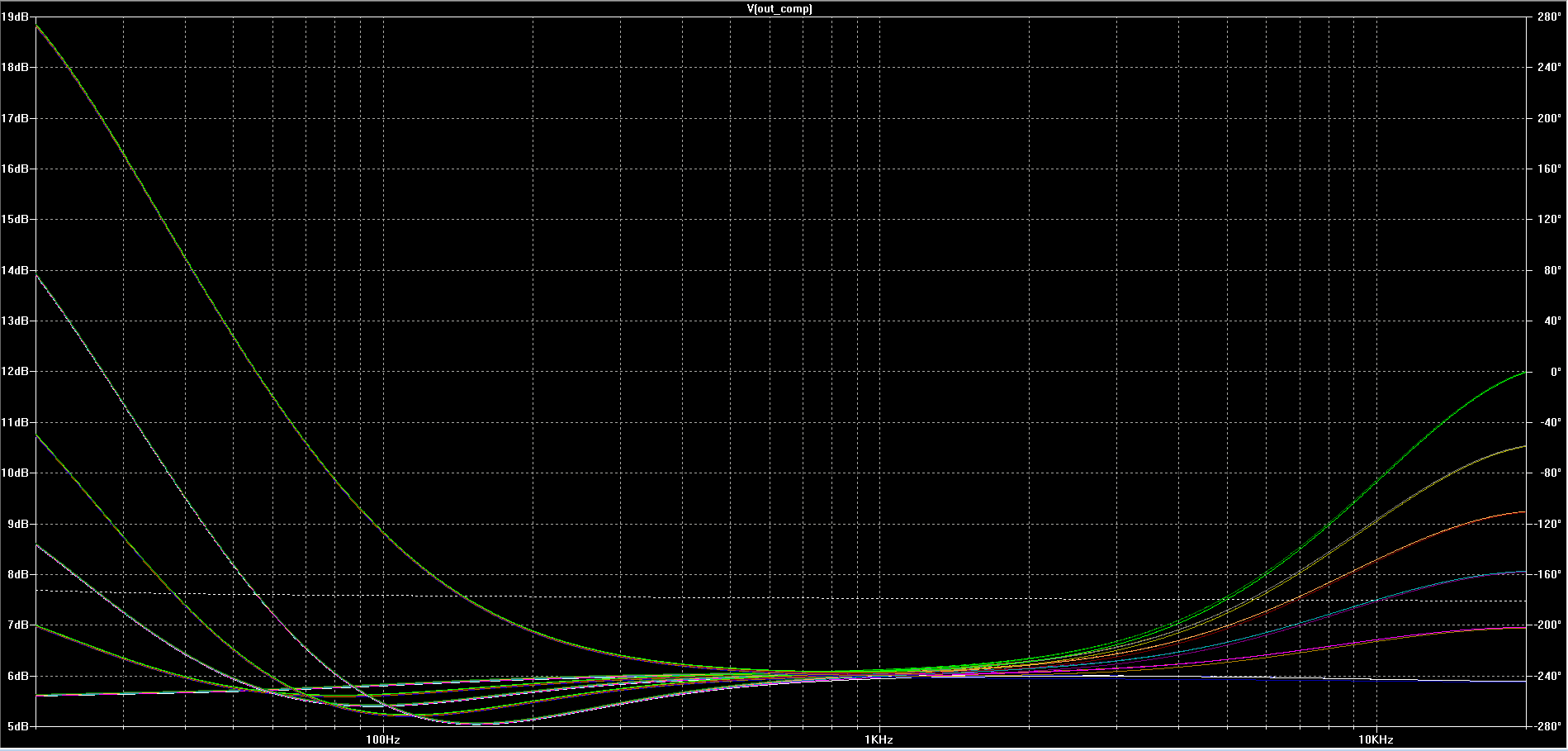

Вот АЧХ приведённой вами схемы при условиях: регуляторы на максимум; на 50%; на 25%, R16=100kOhm; R15=20kOhm; С7=10nF.
В третьих, я сознательно делал регулировки с запасом по практическому принципу: надо менять параметр чтобы было лучше-лучще-лучше-хуже. Что бы пройти оптимум, а не ломать голову - а не прибавить ли ещё? Некоторый перебор не считаю большим недостатком, особенно когда знаешь про него. Но это позволит оценить на слух - чем этот излишек пахнет.
В четвёртых, на графике выше в крайнем положении, всё не так плохо. Прогибается середина - не страшно, это просто добавка. Вот только лучше, если бы прогиб был между 2 и 3 кГц.
Дальше рассматриваю схему при С7=100нФ.
Так красивше, но здесь красная линия хуже, чем в предыдущем графике.
АЧХ при положениях регуляторов 100%, 50% и 25% и средних номиналах подстроечников (R15=10kOhm & R16=57kOhm):
Я пока питаю надежды, что проверка на слух покажет что к чему и какие излишки регулировки надо убрать, пока делал как удобнее, запас делал сознательно - см. пункт 3.

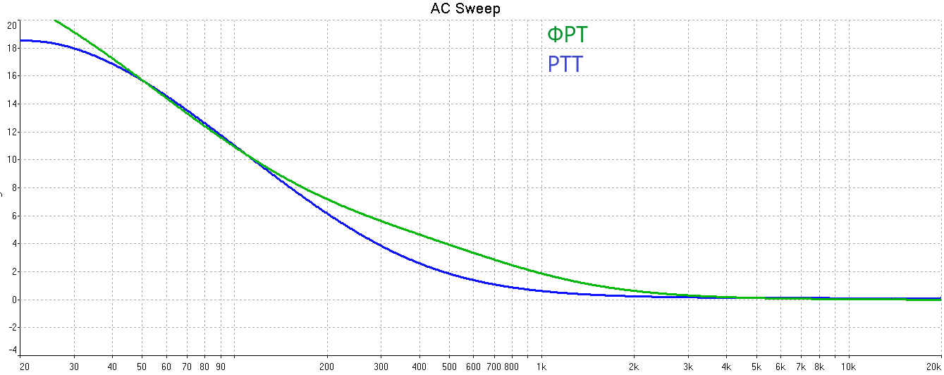

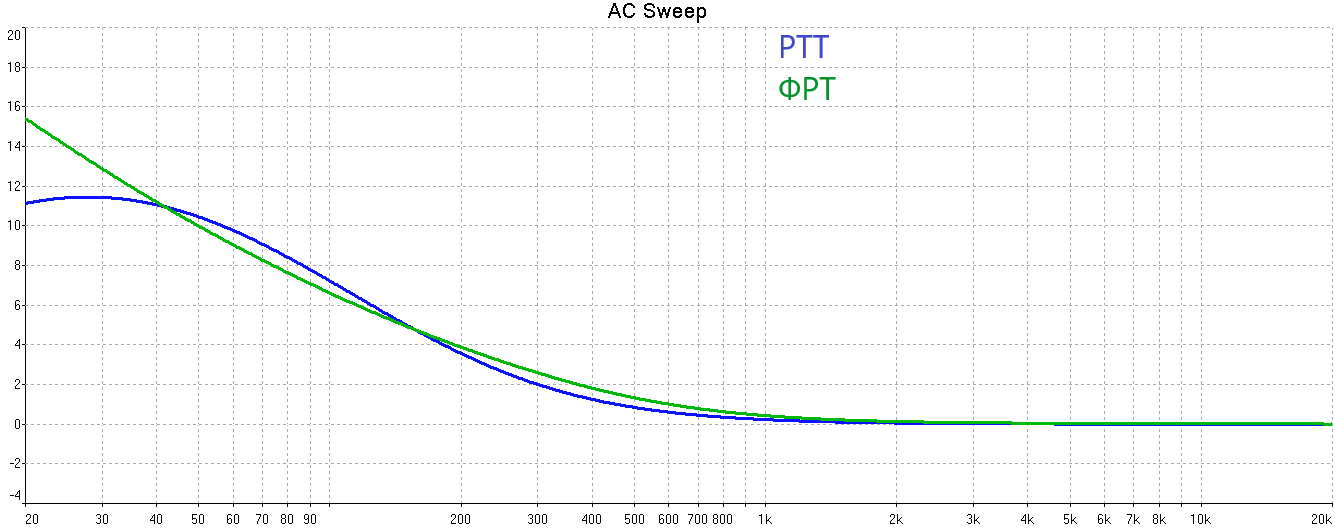

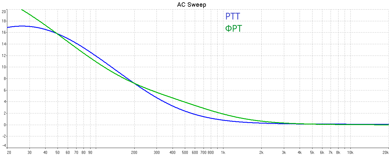

Сравнение АЧХ ФРТ (положение "3", нормировано на частоте 3 кГц) и РТТ (регулятор НЧ 100%; ВЧ 0%; R16=40kOhm):
Тарасов здесь получше и я специально уменьшал ёмкости конденсаторов, хотя они и сейчас с запасом - излишнее усиление области 1....30 Гц нам не нужно.

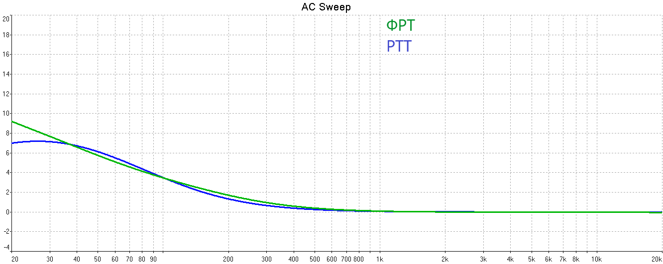

Сравнение АЧХ ФРТ (положение "1", нормировано на частоте 2 кГц) и РТТ (регулятор НЧ 15%; ВЧ 0%; R16=9kOhm):
Опа. R16 практически одинаков в двух последних случаях. Принимаю R16=5kOhm и пробую, получится ли положение "3" ФРТ:
Разница на уровне нюансов, а габариты РТ Тарасова куда меньше, лучше поставить ещё два ОУ, чем кучу плёночных конденсаторов, а они немалых размеров. Керамические конденсаторы в звуковые цепи не ставлю.
Зато РТТ имеет плавную регулировку!
Вот поэтому и делал в надежде НА СЛУХ подобрать что понравится (если понравится).

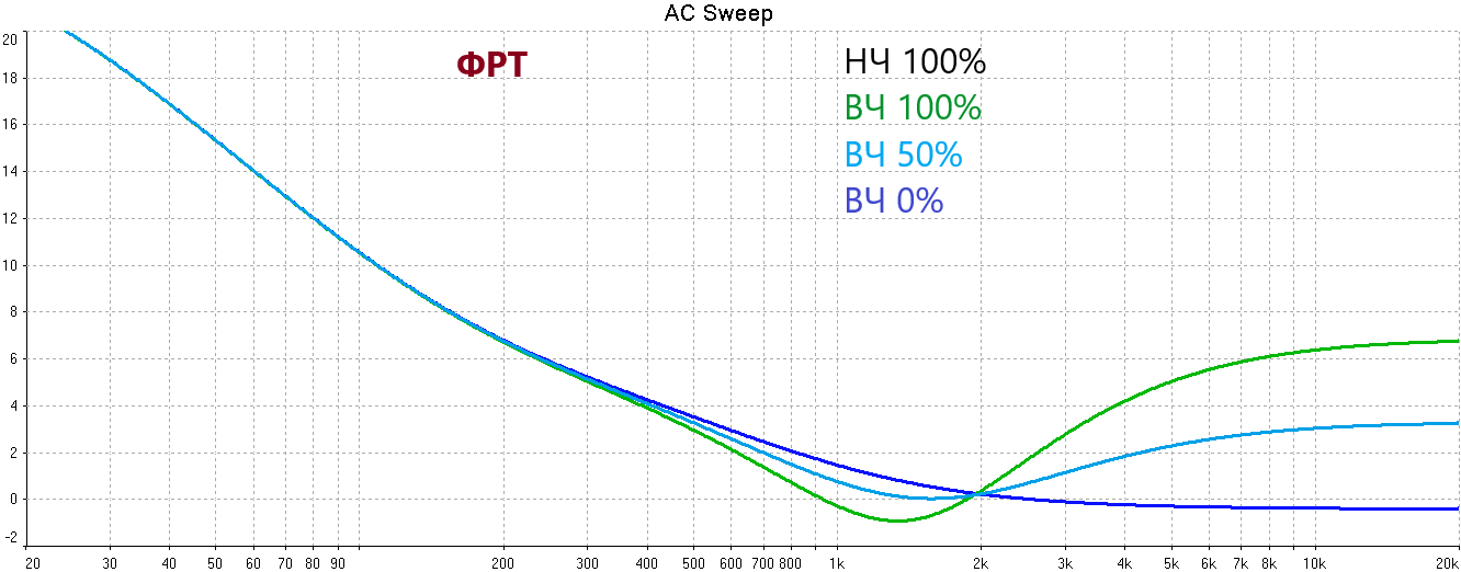

ФРТ регулирует ВЧ следующим (не лучшим) образом:
Ну он решил, что на ВЧ надо делать АЧХ выпуклой, считает что на слух так лучше. Я прохладно отношусь к авторским восторгам.
Меньше первого, ибо для первого надо чистый С на землю, а здесь RC на землю, и максимальная крутизна ската 5дБ/октаву.
Да, согласен, и это не радует.

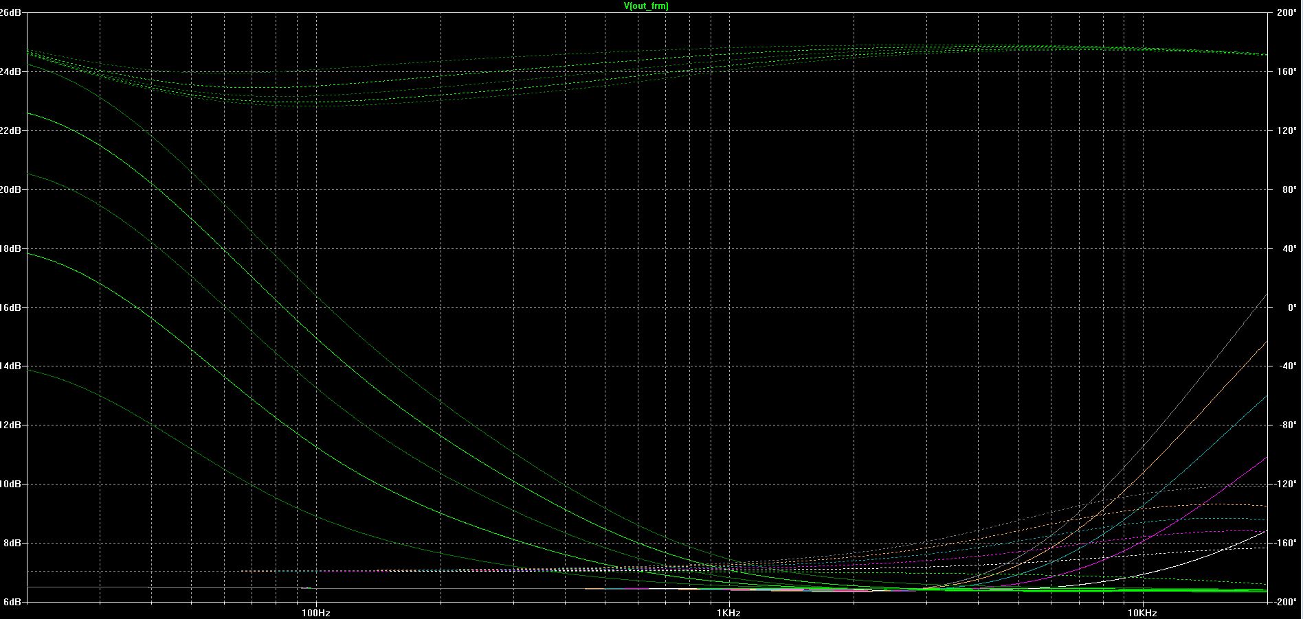

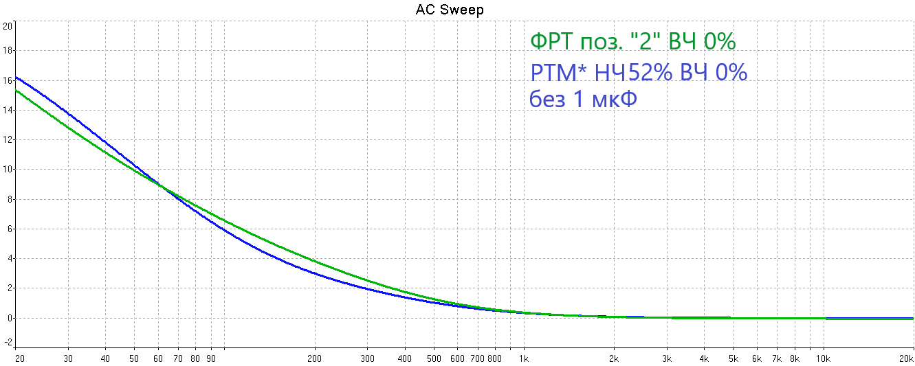

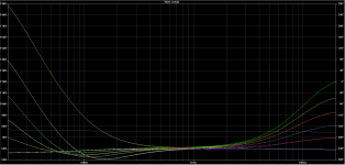

ФРТ позиция "2" по НЧ в сравнении с РТМ*, НЧ 52%, без конденсатора по выходу ОУ:

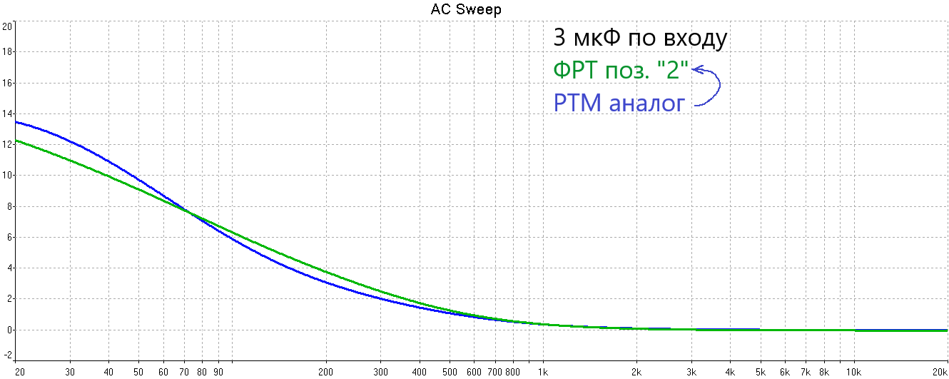

То же самое, но перед обоими РТ вкорячен 3 мкФ, для "ограничить полосу снизу".

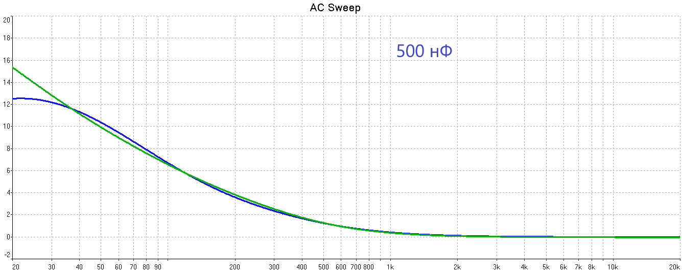

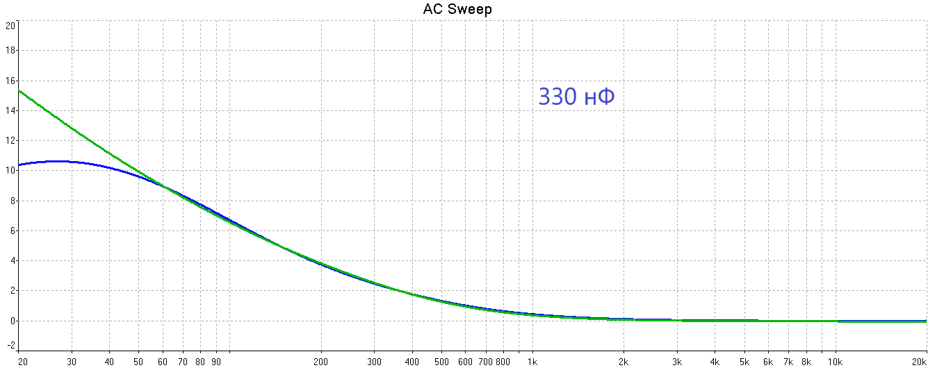

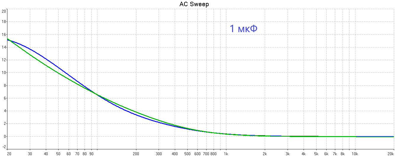

Теперь 1 мкФ; 500 нФ; 330 нФ по выходу ОУ, а ФРТ - без конденсатора:
Прикольно, но этот конденсатор, влияя на фазу только в канале НЧ, работает по-другому, чем если срезАть полосу одновременно и в линейном канале, и в НЧ канале. Появляется возможность, сохраняя требуемую форму АЧХ выше определённой частоты, красиво срезать частоты ниже, если этого требует мелкая АС.
Объяснил?

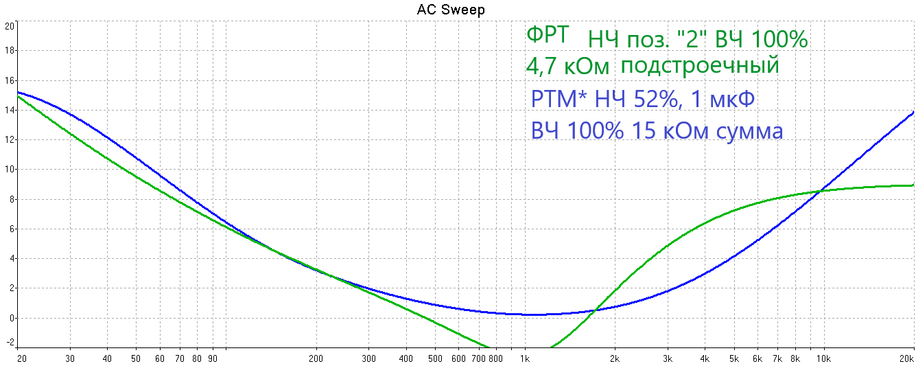

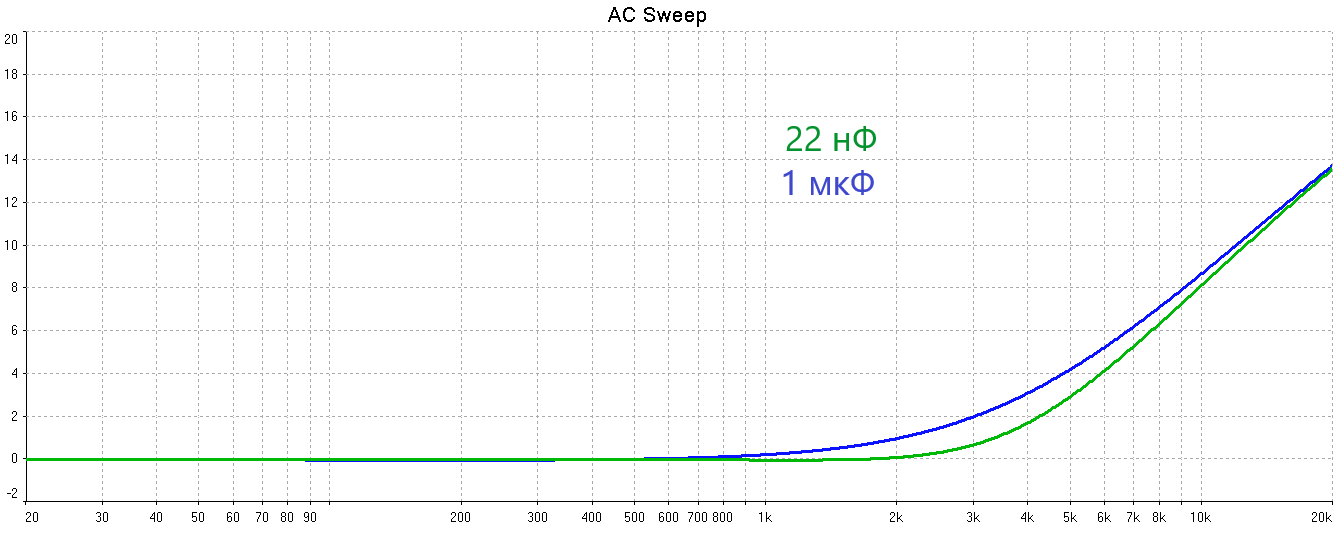

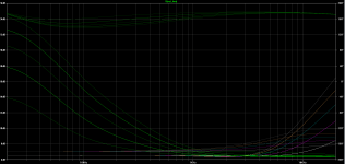

А вот в ВЧ канале конденсатор по выходу ОУ точно не нужен. Однако, если есть желание не затронуть зону 2,5...3 кГц регулировкой ВЧ, то есть другой финт, увеличивающий крутизну ската полосы ВЧ без дырки на СЧ (схема в конце поста). 1 мкФ = без конденсатора (см. 10 мкФ* выше), суммарное сопротивление от входа полосового ОУ на землю 15 кОм, регулятор ВЧ 100%:
Но такая прижатая к оси частот АЧХ с более крутым переломом идёт вразрез с идеей Матюшкина о физиологическом регулировании тембра ВЧ. Кстати, в его ФРТ есть подстроечник 4,7 кОм, влияющий на глубину регулировки ВЧ. Все предыдущие АЧХ были изображены для его среднего положения, 2,3 кОма. А при 4,7 кОм будет вот так:
Интересная АЧХ на ВЧ, не знаю, как будет звучать.

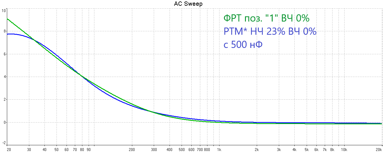

И наконец, ФРТ позиция "1" рядом с РТМ* НЧ 23%, на выходе ОУ 500 нф:
Итак, ФРТ Матюшкина с переключателем на НЧ легко трансформируется в РТ Тарасова с плавной регулировкой и всего с одним переменным резистором в полосе НЧ. По ВЧ - надо слушать, что имел в виду Матюшкин. По крайней мере, сейчас РТТ преобразовался в РТМ* примерно следующего вида (тоже концепт, если что):

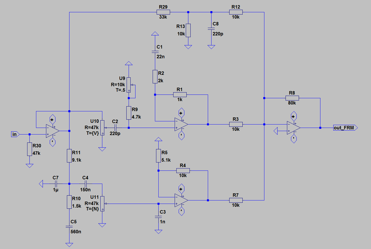

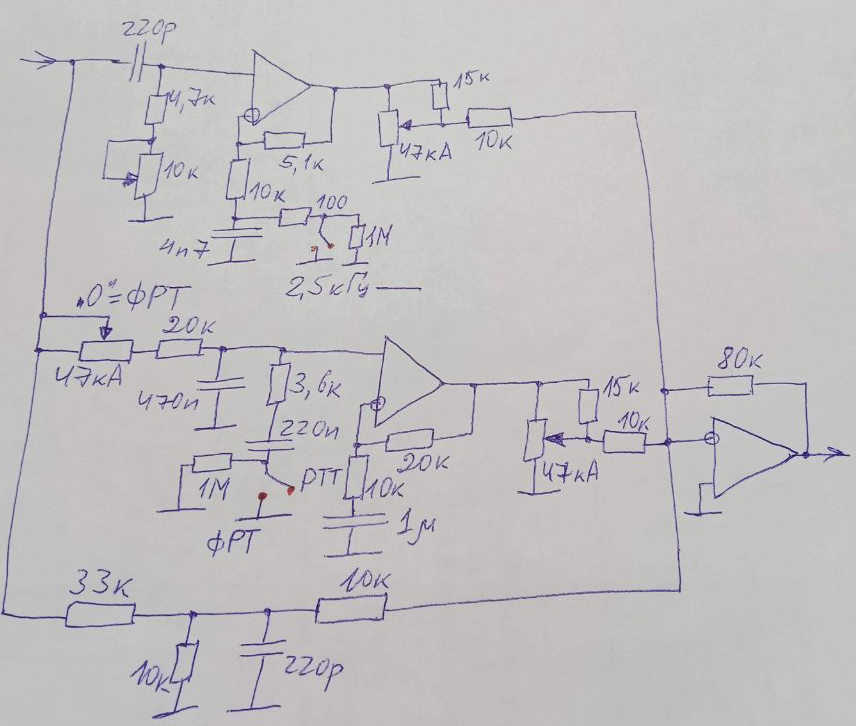

Вариант топологии, позволяющий реализовать ФРТ или РТТ на НЧ, и РТТ или РТТ с прижатой на частоте 2,5 кГц АЧХ на ВЧ. При ровной АЧХ шумы полосовых ОУ отсутствуют.

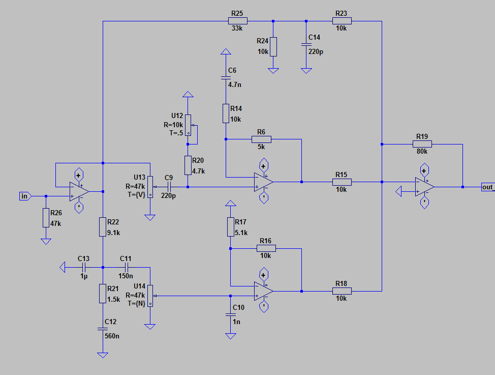

Вот ВЫ меня поняли. Вариант Тарасова привлёк внимание концептом т. е. берётся основной сигнал без какой-либо коррекции, а к нему добавляются две (или сколько приспичит, можно и одну) полосы с регулируемой настройкой на разные частоты и по возможности, с разной крутизной.
Это позволяет, как мне сейчас кажется, сделать на свой слух себе настройку под любимые и совсем разные колонки при любимой небольшой (но не слишком тихой) громкости. Это инструмент более совершенный и гибкий, чем классические фильтры Баксандалла. Важный момент, что при убирании ручками допканалов, по факту получается режим "обход".
Варианты дполонительных каналов могут быть разными, но по вашим расчетам, разница не слишком велика.
Ещё раз напишу, что нужна главная проверка - прослушиванием. Думаю, что если нет требований на Hi-End, решение вполне подходящее для хорошей аппаратуры среднего класса.
И, в отличие от чудовищного усложнения в РТ типа "Натали" (которые претендовали на Hi-End, но судя по отзывам, чудо не произошло), схема Тарасова совсем не сложная (понятно, что на порядок сложнее ТКРГ).
Напомню, "Натали", это грубо говоря РТТ, но с очень усложнёнными ради минимума искажений, буферно-усилительными каскадами.
Понимаю, что оба варианта - Тарасова и Матюшкина не оптимизированы с помощью САПР, но они рабочие и никто не мешает их улучшить, что Вы сейчас фактически и делаете.
Но, как всегда, Вы ищете максимум, я - добротную середину, без фанатизма.

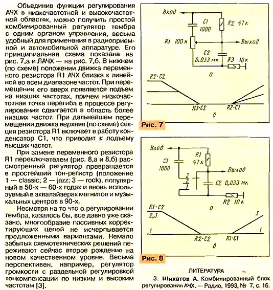

Возможно некоторое отклонение от темы, но не хотел создавать новую ветку.
Когда то попадалась на глаза простейшая схема пассивного регулятора нч-вч с одним потенциометром. К сожалению эта схема утеряна, но возникла необходимость сделать такой регулятор для коррекции АЧеХи. Если кто нибудь знает где найти, был бы крайне благодарен

Конденсатори потрібні не полярні, чи немає різниці?
НЕ електроліти, НЕ кераміка.
Позабавляйся тудим-сюдим С1 в р-ні 600-800-1200-1500-2200 пФ, С2 – 0.022-0.047-0.068 мкФ. Так і з R2, R3. Глянь залежності на кривульках на картинці. На вухо чутно, підбереш. Май на увазі, що така приблуда удавлює разів у 5.

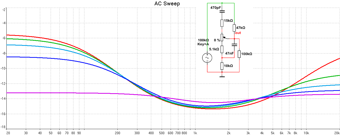

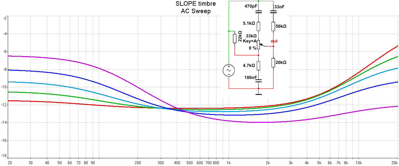

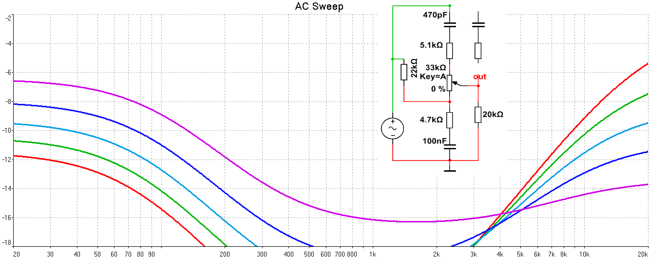

Всё хорошо, кроме того, что это - НЕ регулятор наклона АЧХ, а заявленные характеристики, мягко говоря, не такие.
Семейство АЧХ при нагрузке на 100 кОм:
Ни плоской АЧХ в нижнем положении, ни смещения точки перегиба подъёма НЧ нету. Плоская АЧХ имеет место при 6 кОм от нижнего отвода до среднего = если поставить в разрыв нижнего вывода регулятора 6,2 кОм, то хотя бы будет гарантирована плоская АЧХ, +0,4дБ на частотах 200 и 6000 Гц относительно 1300 Гц... Сырое оно, а рисунок АЧХ в статье просто вымышленный.
Рукоблудил такое давненько. Номинальчиков уже не помню. На ухи шевелил детальками.
*) в простеньких бумбоксиках прижились.

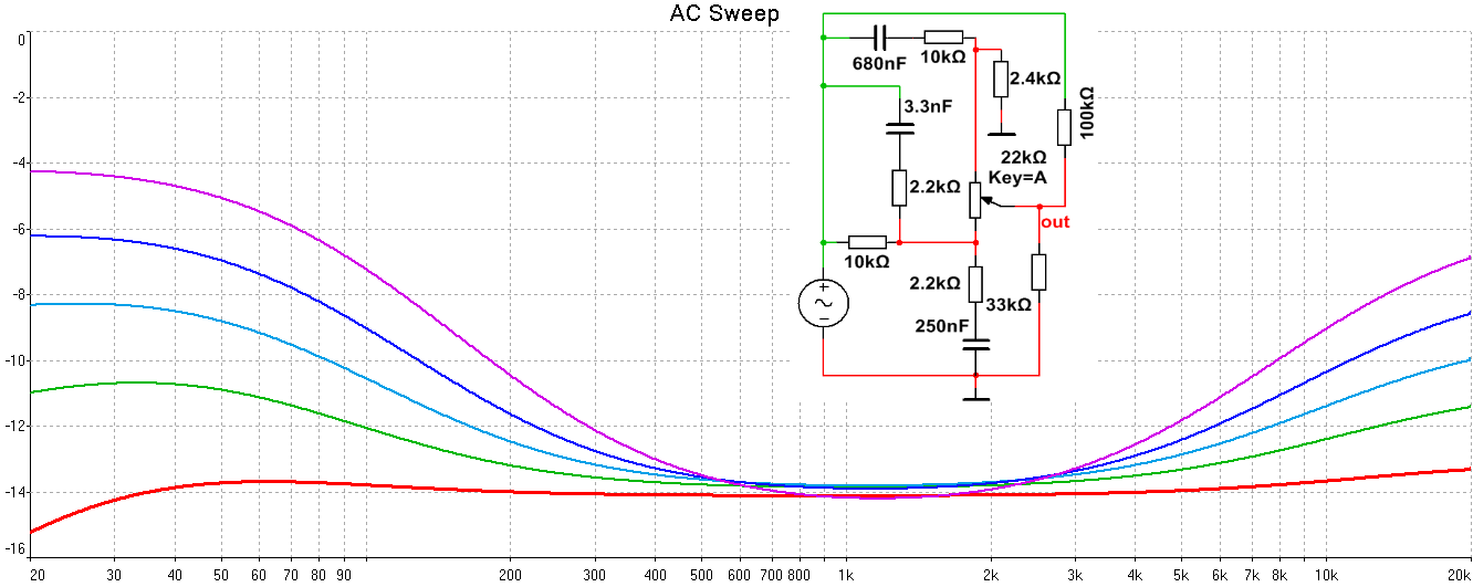

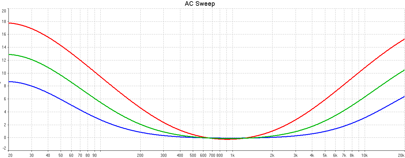

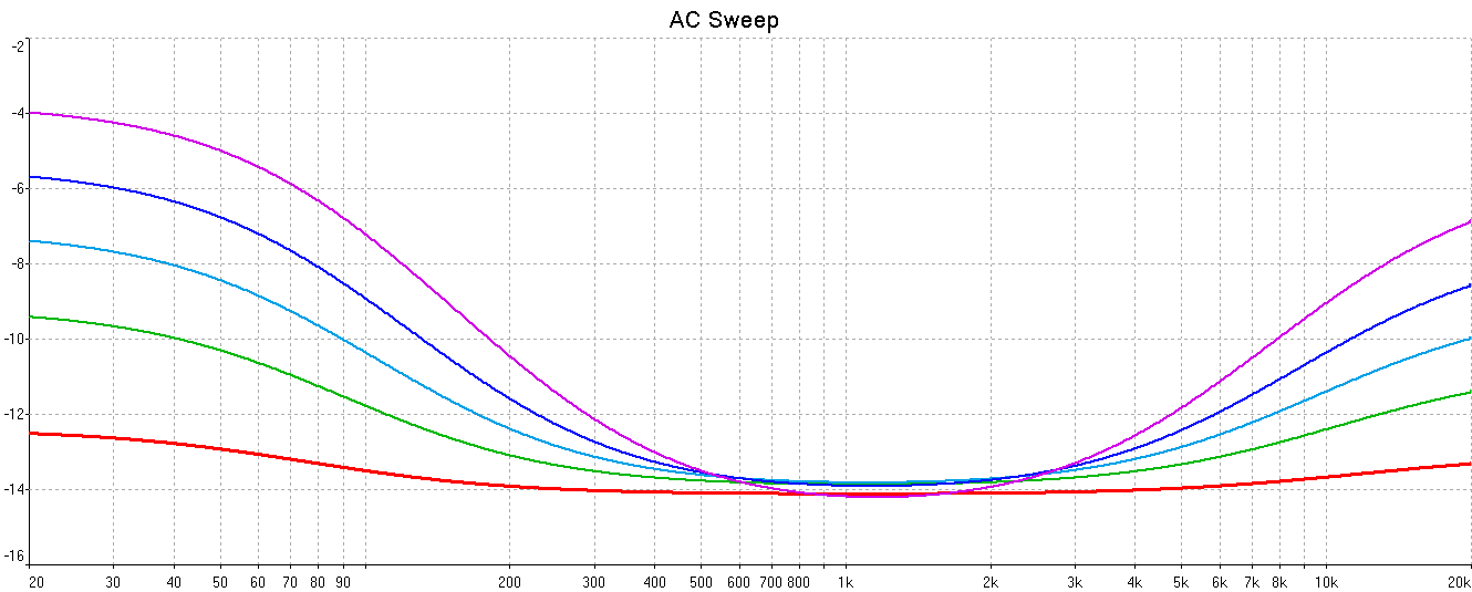

Более человеческие АЧХ у схемы

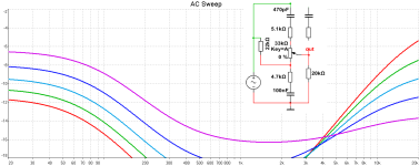

Но интереснее схема, дающая наклон в крайних положениях и одинаковый подъём НЧ и ВЧ - в среднем положении:
В ней, как и в РТТ, есть канал средних частот. Без него бяка:
Схема, меняющая наклон, критична к изменениям номиналов, в том числе - нагрузки 20 кОм.
Изворачиваться можно долго, но 1 регулятор не феншуйно.
А можно наваять и регулятор, одновременно поднимающий НЧ и ВЧ.
Если удалить 680 нФ, поимеем уровень +1дБ на частоте 60 Гц для условно линейной АЧХ (красная кривая), ничего страшного.
