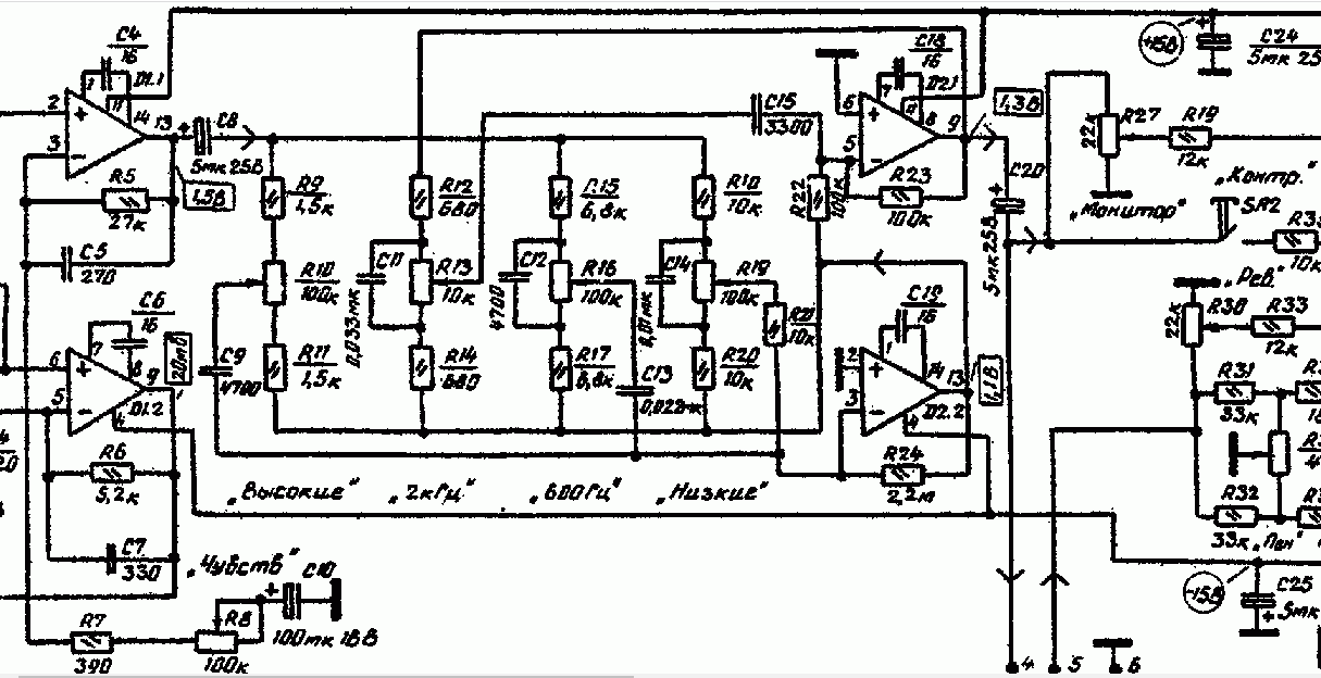

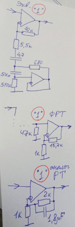

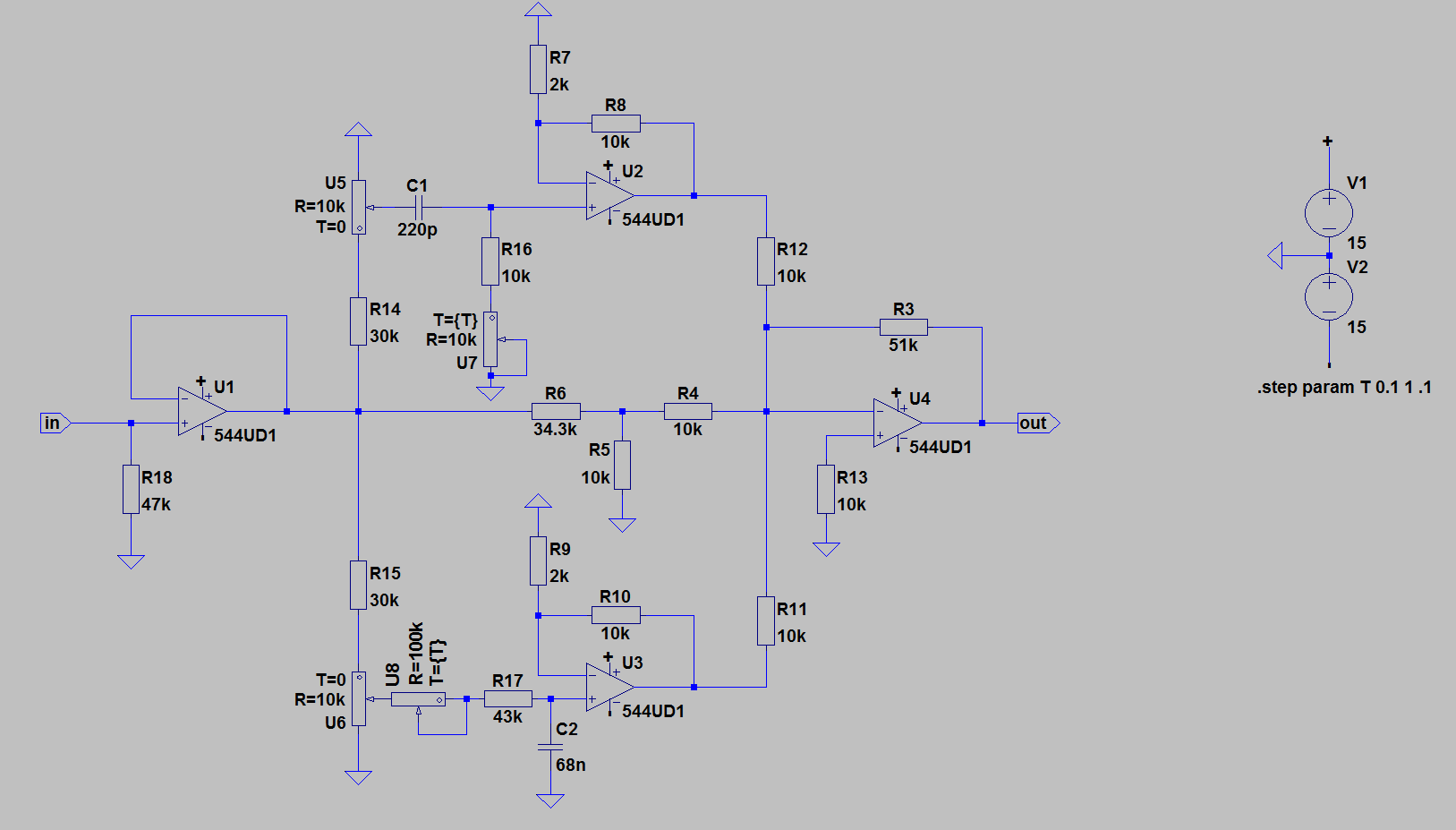

Много имею сказать по теме, но начну со схемы #1 . НЕ нравится следующее.
1. Усиление 6 раз у буфера на входе, 6 раз - у полосовых усилителей, 5 раз - у буфера на выходе. Усиливаем-делим, усиливаем-делим, искажения и шумы тем временем накапливаются.
2. КМК, 544УД1 будет заметно шуметь в данном устройстве. Есть менее шумящие ОУ.
3. Задумка иметь РТ с положением движков, при которых АЧХ заведомо ровная, - сама по себе вроде интересная. А если бы была не ровная, а +/-0,5дБ, сколько % ушастых услышали бы разницу? Нужна ли 100% гарантия ровности у РТ (при наших-то АС и КДП)?
4. Номинал С7 таков, что он даёт +45 градусов фазы на частоте 1,6 кГц, чего от схемы явно не требуется. Выверт на СЧ - реален: сумма двух напряжений одинаковой амплитуды с разницей фаз 135 градусов (90 уже дал С4) даст минусовые дБ.
5. При минимальных положениях регуляторов на выход поступают шумы двух ОУ.

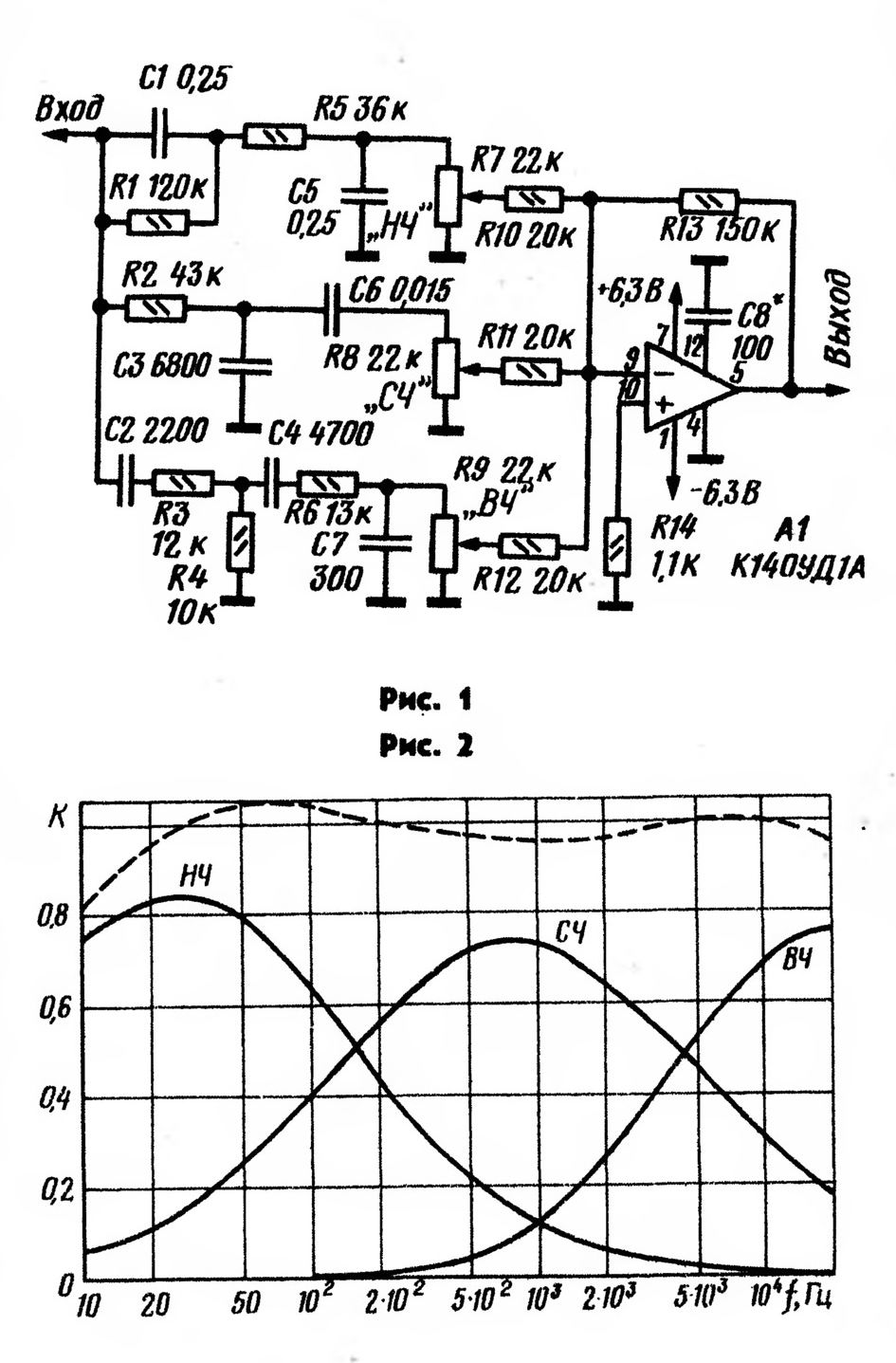

Давно уже, когда плотно работал со звуком, был у нас неизменный ПМ-01, привык на нем ручки крутить.
Неплохой эквалайзер для инструментов и голоса , мне самому нравится, я его часто применял в разных вариациях, но для прослушки качественной музыки...довольно грубый и не гибкий, нет регулировки частоты среза по фильтрам и нет линейного участка в регулировках.
Но если не выпендриваться,то вполне себе эквалайзер.

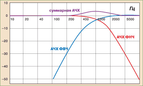

В своё время (блин, 30 лет назад) я перепробовал практически все найденые в литературе варианты РТ. Пассивные и активные, на транзисторах и ОУ, полосовые на гираторах и без оных, на RC и на реактивностях (индуктивности - готовые, ёмкость КПЕ 15...450пФ, две секции в параллель...). Как понимаете, не от хорошей жизни. Что я понял ещё тогда, и что дошло после, тезисно.
1. РТ на RC, активные и пассивные, на НЧ не годятся для исправления АЧХ АС и КДП.
2. РТ на реактивностях/гираторах с добротностью полос 0,5...1 в некоторых случаях уже пригодны для этого.
3. РТ на реактивностях/гираторах ограниченно пригодны для коррекции АЧХ АС во всей полосе и пригодны для коррекции АЧХ магнитной записи на ВЧ.
4. Нормальная АС вместе с нормальным трактом и хорошей консервой-записью не требует РТ в принципе.
5. Не стОит превращать РТ в ТКРГ (и наоборот!), у них разные задачи и сильно разные законы регулировки.
6. ТКРГ очень желателен в любой музсистеме. Как и все остальные блоки, требует подстройки под конкретную аппаратуру и КДП, чтобы эффект ТК не превышал требуемого для большинства записей. То есть, для ТК лучше недобор, чем перебор.
7. Пассивные РТ с крутизной больше 6дБ/октаву (получаются последовательным соединением двух RC-цепочек) работают менее предсказуемо, чем активные.
8. Количество полос для RC-пассивного РТ нет смысла увеличивать более трёх, RC-активного - более пяти.
9. Глубина регулировки именно РТ достаточна +/-6дБ на НЧ и на ВЧ. Практически, из-за расхождения качества консерв, когда АС и тракт уже стали более-менее приличными, я использовал RC РТ, +4/-2дБ на НЧ и +6/-2дБ на ВЧ. То есть, регулировка в минус была полезна. Сейчас я выбросил из тракта РТ и баланс, но ТК осталась.
_prevedОтлично! И это радует. Наконец-то по делу. Такая критика только на пользу, но я так просто не сдамся! Я буду защищаться. _neuchiздесь я справа.
Огласите весь список, пожалуйста. (На ликёро-водочный наряды есть?)
Се ля ви. Понятно что прямое подключение к УМЗЧ лучше, но иногда этого маловато будет. Чем глубже возможности, тем больше этих усилителей-затухателей.
Безусловно есть лучше. Но для меня пока важен сам принцип, не буду повторять. Я уже писал, что поставить другие ОУ получше - просто.
А насколько будет шуметь - поспорю, пока не готов. Но. Я постоянно подчеркиваю что это для средних и малых уровней громкости, значит РГ в положении "тихо".
Также я писал что ПОКА не хочу писать про то ГДЕ будет стоять РГ. А ставим его на вход УМЗЧ после РТ и имеем значительное, сильное подавление шумов.
И заметно превратится в незаметно.
По поводу уровней и индикаторов я тоже писал.
Кроме того, усиление ОУ1 и ОУ4 не догма. Если усиление будет избыточно, его очень просто уменьшить, например сделать равным 3.
А вот хренушки. Речь не о полдецибела, а о жутких верблюжих горбах о которых мечтает Бокарёв (надо бы написать и показать, но я колеблюсь - обидится, а я меньше всего это хочу).
Ну какая гарантия? Кто в наше время может дать такую гарантию? Только мошенники. Но ровность будет максимальной из всех возможных, с нормальными потенциометрами может и 0,05 дБ.
Да. Это я уже отметил и поблагодарил, делаю это вторично.
_romashki
Исправить это очень легко, но прежде я хочу послушать разницу.
Есть такое дело, но выше я уже писал. А есть ли альтернатива, да еще простая? Ну в одном месте уберём, значит в другом добавим.
Кроме того, напоминаю лёгким движением руки включается режим "обход" с помощью реле когда надобность в РТ исчезнет.
Но думаю, теперешний уровень и подход, возможности у Вас отличаются от того что было 30 лет назад. Я снова неправ?
Это радует. Но это СТАРЫЙ, вернее это был МОЛОДОЙ взгляд на тему, сейчас он должен измениться. По молодости главное - бассс, а 20 кГц слышны были без проблем, поднимать их было не надо. Помню, что в Берлине, в одном учреждении был приборчик, тогда слышал 22 кГц свободно. Сейчас кандидаты в доктора утверждают что я не имею права слышать выше 7 кГц. Врут как всегда, но с 15 кГц уже проблемы, кажется 14.
Бездоказательно и я не согласен. Аргументы - в студию!
А вот не нравятся они мне. Причин - несколько. В частности, могут возбуждаться в отличие от ОУ+пассивного RC фильтра.
Я категорически против ВСЕЙ полосы! Руки прочь от СЧ! _ne_xyligan
Относительно гавнитофонах, пора про них забыть, все мои давно на помойках.
Если покупать сегодня, то высшего класса, и то не каждый. Ряд проблем с механикой и удобством эксплуатации. Хуже всего - ленты. Хорошие немецкие и японские неоправдано дорогие. Короче - на фиг.
А у нас есть в квартире газ (вру - уже нету), и есть режим "обход".
Увы, не все записи отличного качества. Самое печальное, что современное говно и даром не надо. А старые записи удаётся иногда заполучить в очень посредственном качестве.
Пример. Я долго искал и нашёл одну песню Саши Зелкина, слушал его записи ещё в школе (дома) и чем угодно клянусь, что тогда они звучали без шумов и тресков на западногерманском катушечном магнитофоне, чем сегодня в интернете скопированные с фирменного канадского винила и лучше уже не найти никогда.
А и не будет. ТКРГ - это "жри что дают", а ручная регулировка позволит сделать то что приятнее слуху и больше соответствует и записи и акустике.
Далеко не всем нравится ТКРГ. Надеюсь, Бокарёв меня здесь поддержит (могу я помечтать?). Причина? Их много. Может и подстройка под конкретную аппаратуру, но руки связаны по самое не балуй "обширным ассортиментом потенциометров" под них и т. д.
Не хочу тратить время, перфекционист - ВЫ, а я так, мимо проходил. Но предполагаю что снимались эти кривые равной громкости по одночастотному сигналу, дилетантски предполагаю, что это грубая ошибка.
И интересный эффект. В одних аппаратах (трактах) от этого ТКРГ или пользы никакой, или хочется выключить. А в полном комплексе Tanberg ТКРГ звучит более чем убедительно, мощно.
Их труднее настроить, это понятно, одну из причин напишу, если решусь критиковать трехполосную мечту Бокарёва. Но если уж сделал правильно и настроил, то о какой предсказуемости можно говорить?
Пока, вроде бы, судя по журнальным графикам и моим замерам, крутизны у РТ Тарасова (далее может буду писать для краткости РТТ и РТБ если Баксандалла) достаточно. Слушать надо, а меня мешок нерешённых житейских проблем.
Пассивного - не более 2-х. А активного, не соглашусь. Не знаю, но думаю, многополосные эквалайзеры лучше. Не хочу лезть в новую тему не разобравшись с этой.
Почти уверен, на НЧ - МАЛО. Испытывал корректор Линквица на НЧ, 6 дБ - ни о чём, надо хотя бы 12. А если взять щит, то не менее 12 для компенсации АКЗ чтобы на полоктавы-октаву расширить диапазон вниз.
РТ в минус связана с рядом проблем. И нужна не часто. Не спорю, бывает нужна, а иногда скорее -20 дБ чем -2 дБ, для этого и придумали эквалайзеры.
Вероятно, с учетом помещения и АС, есть смысл делать такие регулировки на АС. Раньше так и делали, и немцы и даже 35АС. Потом "оптимизировали" (ухудшили), не только у нас. Нужны хорошие детали чтобы можно было регулировать, вот на них и сэкономили. Но ВЫ и ещё кое-кто, может себе это позволить.

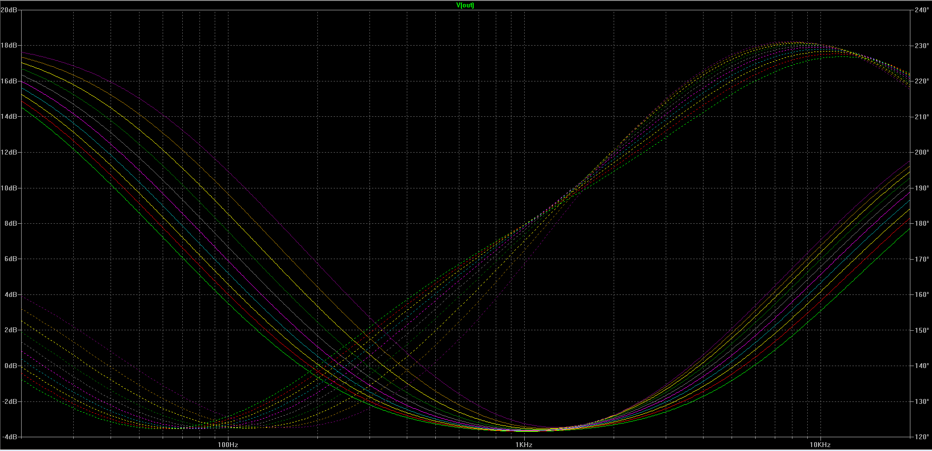

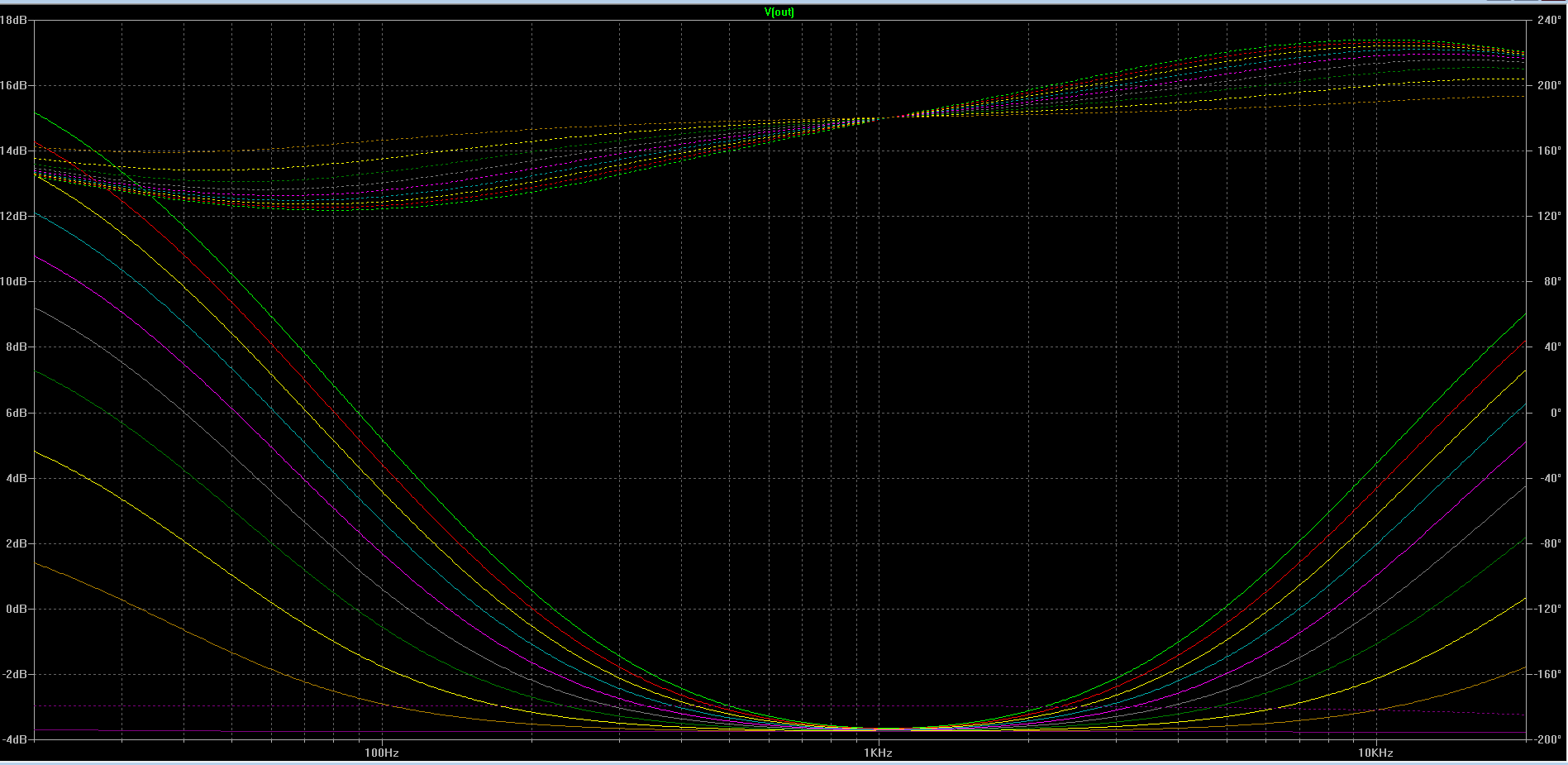

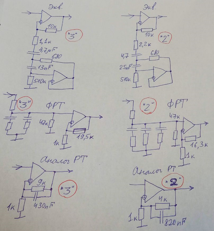

Тут ТС как всегда у нас выдал что
Однако посмотрев на то что у него получилось осмелюсь доложить- ни Тарасов и КСВ не симулянты. Они пытаются всё на туалетной бумаге рассчитать, иногда со странными результатами.

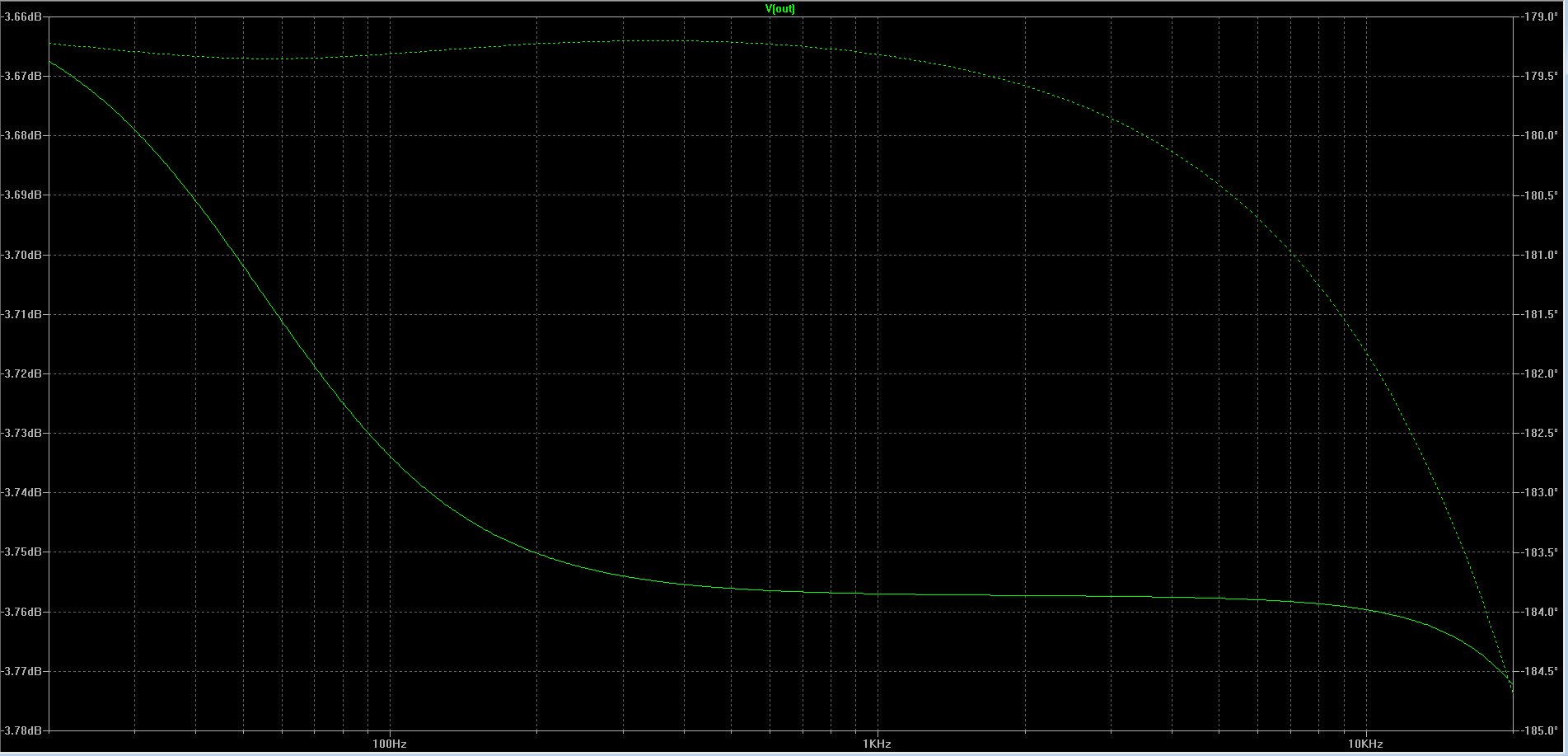

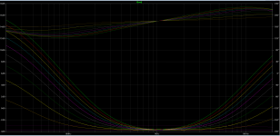

Собрал я вчера модель с картинки из первого сообщения. Общее усиление схемы 10дБ, нахрена? При работе от цифровых источников будет перегружаться и искажать.
Немного переделал входную часть, заодно выкинул переходные конденсаторы- они там просто не нужны. В итоге:
Снимем графики, первый- оба регулятора на 0дБ.
Выглядит узясь-узясь, на самом деле неравномерность и то на краях в общей сумме 0.1дБ а фазовый сдвиг - 1градус.
Теперь выставим максимальный уровень НЧ и ВЧ и посмотрим как двигаются переломы:
теперь на середину те самые регуляторы и посмотрим как меняются уровни:
Вполне себе неплохой РТ получился. Никаких тарасовских красивых графиков впрочем оно не выдаёт , да и никогда не выдавало, и тем не менее.
В роли ОУ лучше всего использовать ТЛ-074/084 счетверённые. Будет компактно и просто.
Ну а нашему другу КСВ желаю дальнейших успехов в проектировании различных конструкций на туалетной бумаги, кстати, могу пару рулонов подарить, если адрес напишет. Творчество его с удовольствием поддержу.

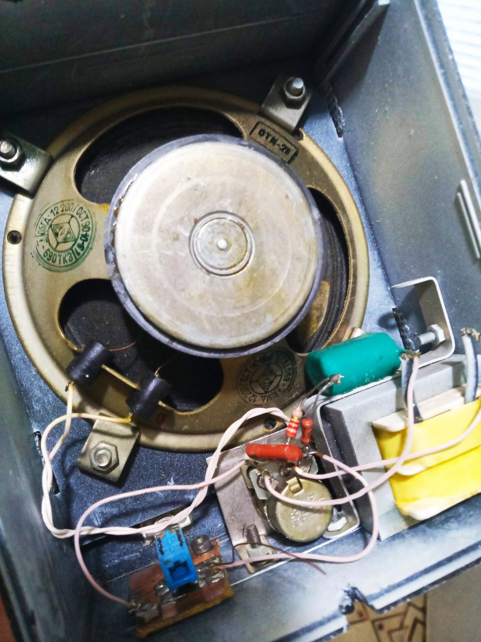

С укрученными в ноль ручками НЧ и ВЧ имеем АЧХ радиоточки, 500- 3000, примерно.
А вот не надо радиоточку обижать, с ТКРГ звучала она что надо.
photo_2024-09-24_08-39-54.jpg Внутри была подушка из ваты, задняя стенка - перфорирована и НЕ плотно прижата к стене.

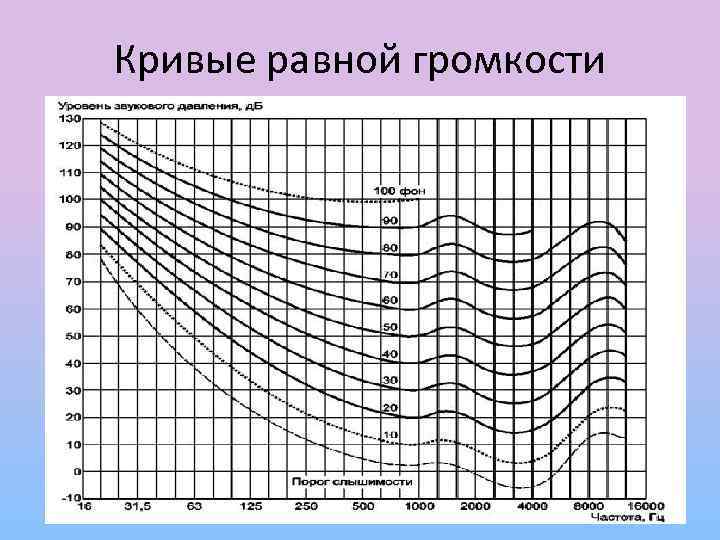

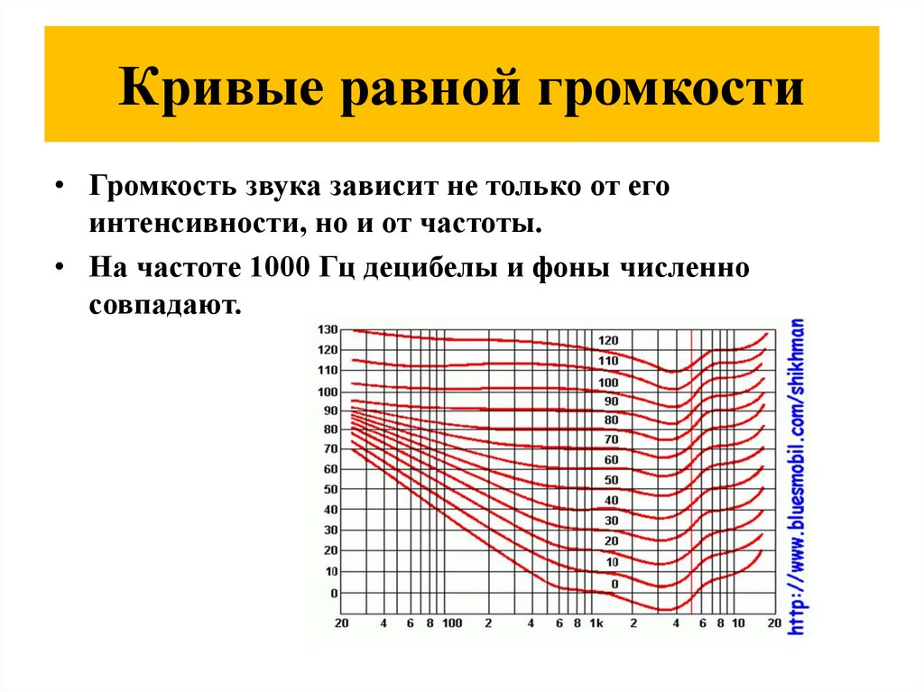

Есть кривая КДП. Меняются ли её свойства от записи к записи? Нет. Значит, румкорректор должен быть настроен один раз. Это - не РТ по определению.
Есть возрастные изменения слуха на ВЧ. Те, кому за 40: попробуйте измерить свой слух хотя бы приблизительно, и Вы поймёте, что ни о каких плавных кривых на границе слышимых ВЧ разговор не идёт. Там скорее 8 кГц 0дБ; 12 кГц -3дБ; 14 кГц -10дБ; 15 кГц -20дБ. Никаким РТ это не исправить. Один раз я присоветовал человеку снять аудиограмму и по результатам откорректировал схему РТ в его УМ, собранную на гираторах. Исходно было +10дБ максимум на частоте 14 кГц, сделали +18дБ на частоте 10 кГц (по памяти)! Можно назвать пресетом, но не РТ, тем более, что другим людям подобная настройка претит.
Есть КРГромкости. Зависят ли они: от записи, АС, КДП? Нет, только от громкости. Значит, и исправлять их надо ТКРГ, а не крутить ручки РГ при каждом изменении громкости, надеясь на чудо!

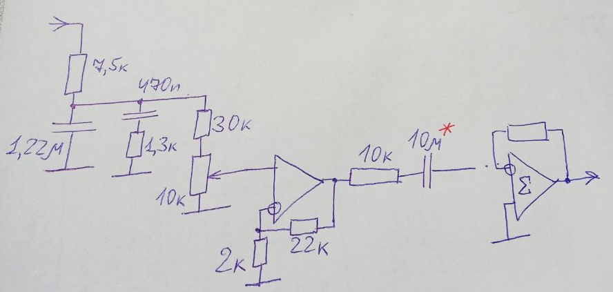

Тонкомпенсаторы были развиты в ламповую эпоху когда эти переменные резисторы были номиналом 0,47 или 1 МОм.
Сейчас купить можно только 47 кОм и обычно с одним отводом
Отвод дело препаршивое. Мало того, что в точке отвода всегда есть прыжок громкости и тембра, а сама точка (точки) соответствуют громкостям, где ТК как бы уже и не нужна (!), так ещё и глубина ТК НЧ на малых уровнях не блещет.

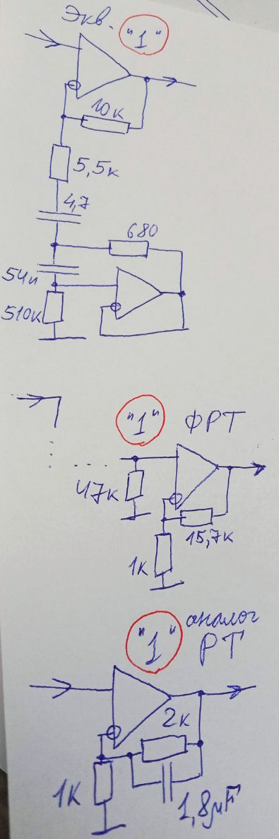

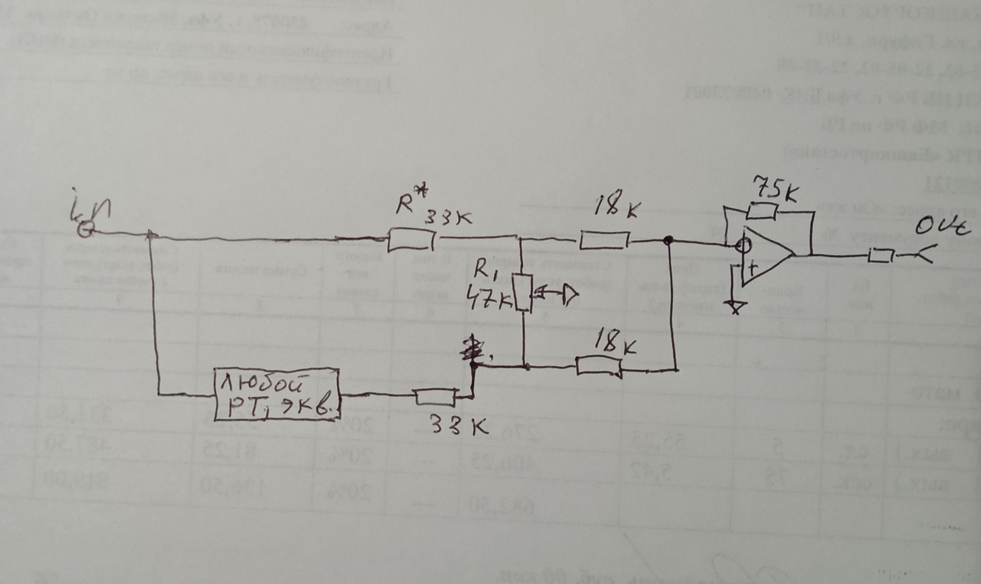

регулировка не пассивная, а включена в обратную связь ОУ? От этого я и стремился избавиться.
Миллионы РТ в микшерных пультах собраны по активной схеме, и мы все слушаем (или - слушали, в до-цифровую эпоху) их работу в записях. От них не избавиться.
Частоту среза настроить подстроечником на плате по вкусу и здравому смыслу, а на лицевую панель вывести обычные привычные ручки РТ - "НЧ" и "ВЧ".
А лучше - вывести ещё две ручки и получить параметрический РТ, с которого проку намного больше.
Вот не могу схему найти ТКРГ, на ОУ
Спасибо за подсказку! Посмотрел и вспомнил: убила глубина регулировки громкости: 26 дБ на СЧ, вот и забылось как ненужное.
Суммарно: кесарю - кесарево, тембрам - тембр, малой громкости - ТК, полочникам - Линквитц, комнате - умный подход к размещению АС и себя и, на крайний, румкорректор. Но не вперемешку и не вместо. Интересно засунуть всё шобло* ДО ЦАП-а, вместе с ТК. Которую можно прошить под свой слух, разную для каждого децибела громкости.

Советовал, советую и буду советовать проверенную копеечную схему ТК на НЧ из трёх (ого как много!) деталей, включенных в разрыв земляного вывода обычного регулятора громкости. Схема незначительно повышает входной и выходной импеданс РГ на НЧ, подходит везде.
Настройка элементарна. Движок РГ - на минимум. Вначале подбираем R1 в штатных условиях до получения минимальной громкости, при которой Вы ещё слушаете музыку, ориентируясь на уровень СЧ. Имейте в виду, что второй канал даст +6дБ громкости к первому, а место прослушивания - НЕ над усилителем! (Можно найти номинал R1 и проще: в исходной схеме без ТК выставить РГ на минимальную громкость, про которой предполагается слушать, и измерить сопротивление между средним и земляным выводом.) Потом подбираем номинал С так, чтобы при замыкании/размыкании синего выключателя добавка НЧ была максимальной, но не искажался тембр мидбасов и СЧ: бубнения, мычания, носовых призвуков быть не должно. После этого считаем R2, ориентируясь на нижнюю граничную частоту АС. Отношение R2/R1=максимальному подъёму ИНЧ при минимальной громкости. У меня это +30дБ, номиналы 300 Ом; 1мкФ; 10 кОм, но 10 кОм подключен не к нижнему, а к среднему выводу РГ для уменьшения его выходного сопротивления #1 . *Зелёный выключатель полностью закорачивает схему ТК, в то время как синий - только убирает подъём НЧ, оставляя СЧ (и ВЧ, естественно) на месте.

Касательно Кривых. Ниже приведу несколько. Но я уже третий раз пишу, что думаю, в нашем случае они не совсем корректны и не надо на них молиться.
Как я понял, их снимали по генератору, а надо по розовому шуму, хоть третьоктавному. Там исследовался слух и одна частота, а музыка ближе к шуму, Бокарёв не даст соврать.
Здесь интересен последний график.
Меня интересует как раз уровень 60 дБ и частота 40 Гц. Смотрим. Разница для ТКРГ как раз 20 дБ. РТТ именно это и даёт при необходимости.
На ВЧ интереснее. Почему-то выше 8 кГц волшебным образом чутьё ушей улучшается - сомневаюсь, а чутьё старых ушей - не верю.
Для 60 дБ на 8 кГц нужна добавка 6 дБ, РТТ с этим легко справится, а выше будет услаждать колокольчиками старые уши.
Для уровня 70 дБ разница очень небольшая.
Забавно что для 80 дБ нужно больше добавлять - 10 дБ! А НЧ надо добавлять меньше - примерно 12 дБ. Вручную это легко подправить, уже знаешь сколько надо по вкусу. А как это будете делать Вы с окостенелой ТКРГ?
Ещё видно что область максимальной чувствительности около 3 кГц и чуть выше.
И хитрый Бокарёв любит делать здесь свою "улыбочку" на фильтрах АС чтобы эта область НЕ ОРАЛА. Логично. И при громкости (уровне) 80 дБ орать будет больше чем при 60 дБ. Логичнее делать ямку здесь не на усилителе, а при настройке фильтров АС.
Ещё один вывод. Красная клякса от 0,25 до 4 кГц и я постоянно скриплю, что воспроизводить эту часть должен один динамик, а не три разноголосых.

Тот самый регулятор , в моих понятиях. 1982 год, 11 номер. В рамочку его.
Сейчас на слух подогнал бы СЧ полосу , остальное к средним частотам вдогонку

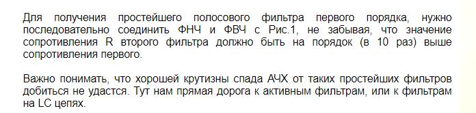

Посмотрим трезвым глазом на Вашу розовую (голубую) мечту, может она не так привлекательна.
Где-то вы писали про спад 6 дБ/октава и первый порядок, но здесь не так.
Хитрый автор хорошо понимал, что так полосы не сопрячь.
Очевидно, что при спаде 6 дБ/октава надо на октаву отойти от частоты раздела.
У Шумова на глаз 800 Гц, значит частоты стыков должны быть 1600 Гц и 400 Гц.
Тогда частоты ВЧ и НЧ регуляторов 3200 Гц и 200 Гц. Прэлестно, не находите? Иначе ямы на разделах. А регулировать ВЧ на 3200 Гц, не комментирую, как и НЧ на 400 Гц.
Поэтому он задумал сделать спады 3 дБ/октава. _scare
Это сильно, для стыков хорошо, но не очень:
Так из теории. Ну ладно, соседок можно развести подальше, тогда вместо горба будет криволайзер.
И вот что он сделал с СЧ фильтром: у цепочки R2C3 F=545 Гц, а у C6R8 F=483 Гц, не очень похоже на то что на графике, нарисовано небось вручную, для блезира.
И вот ещё теория:
Фильтры влияют друг на друга - нагрузка не согласована, а у Тарасова RC цепочки надёжно отделены от внешнего мира ОУ.
Ну худо-бедно можно получить, ЕСЛИ ПОКОРПЕТЬ более-менее ровную АЧХ, а теперь представьте, что началась регулировка с крутизной 3 дБ/октава.
Пытаемся регулировать НЧ, а тянем СЧ хуже, чем у Баксандалла. :sick:
И всё кривое. Хорошо, если не знаешь. И выпячивать СЧ как у автора на 500...800 Гц - сомнительная затея. Это даже не презенс.
У Тарасова СЧ - идеально ровная, Регуляторы НЧ и ВЧ не мешают друг другу, регулируются именно края - то что требуется.

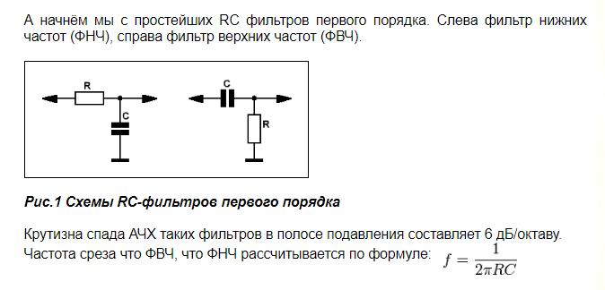

Теперь посмотрим что будет с более простыми фильтрами 6 дБ/октава.

Но вижу, что моя попытка привлечь внимание к схеме Тарасова, встречена в штыки, всеми без исключения, никто она не заинтересовала. Значит нет смысла писать дальше.
Да нормальная схема, идея - то правильная, к исходному/линейному сигналу - добавлять коррекцию через сумматор, что тут комментировать то?...нужно просто делать и пользовать.
Но я бы сейчас сделал немного иначе, позже нарисую эскиз от руки, компа пока нет.
Сама идея остаётся той же ( исходный сигнал + корректор), но реализация немного другая чем у Тарасова, более гибкая.
Сейчас я хочу сделать примерно так
То есть, к исходному сигналу, можно добавлять любой корректор, будь то простейший ТБ, или многополосный графический/параметрический экв.
И резистором R1, который является регулятором баланса между исходным и скорректированным сигналом, можно в широких пределах менять АЧХ, и делать это корректно
( такой вариант я делал еще давно, но для гитарных преампов и гитарных перегрузов. А сейчас что-то вспомнил и подумал что такая идея, и для музыки может подойти )

Любое " улучшение" с наворотами привычного регулятора тембра в итоге приводит к мыслям
а что в моей схеме наворочено?....добавляется лишь горстка резисторов, один переменный резистор (баланс) и один/два ОУ вход/выход.
Но зато за счет регулятора баланса и суматора, возможности регулировки увеличиваются на порядок даже с привычным/кривым РТ

возрастной завал ВЧ имеет место при больших уровнях громкости.
ВзглянИте на кривые равной громкости выше на этой странице. Эффект на ВЧ ниже, чем на НЧ, но он есть и эффект ЯВНЫЙ.

Проверил, что может "Физиологический Регулятор Тембра" Матюшкина (ФРТ) #15 #57 и можно ли его заменить другими схемами. У меня не получилось сделать полный подлог с помощью полосового эквалайзера (гиратор, низкая добротность Q=0,5) и обычного РТ с крутизной 6дБ/окт., хотя АЧХ довольно похожи и, возможно, на слух мало отличимы. The problem is: для получения АЧХ 1-3 требуется изменять параметры гиратора и обычного РТ, что не сделать одним регулятором = опять переключатель.
Вот что насимулировалось. АЧХ ФРТ пришлось отнормировать на частоте 3 кГц.
Положение "1".
Я обращал внимание на полосу частот выше 40 Гц как на значимую, ниже 40 Гц не старался. Расхождение по АЧХ около +/-0,5дБ, ниже 100 Гц прогиб сильнее у ФРТ (а уровни - ниже), выше 100 Гц всё наоборот. Почти неотличимо.
Положение "2".
Отклонения +1/-0,5дБ, смысл - тот же.
Положение "3".
Я посчитал ошибкой автора задир АЧХ от 3 кГц, тем более, что на отрезке 200...1000 Гц прогибом и не пахнет, и акцентировался на совпадении участка 40...200 Гц. Расхождение составило до +1,3дБ.
Заметьте, что АЧХ полосы эквалайзера с добротностью, равной 0,5, идеально совпадает с АЧХ обычного РТ до определённой частоты.
Схемы, задействованные в симуляции:
Как видим, есть определённая система в изменении номиналов элементов эквалайзера и аналога РТ, в то время как в ФРТ система не видна, возможно, из-за нарушенной нормировки.
Мои выводы следующие.
1. Эквалайзер в данном случае не даёт преимущества, РТ ближе на самых НЧ. Но можно рассматривать это как плюс для АС, не воспроизводящих частоты ниже 40 Гц.
2. Нельзя получить точные АЧХ ФРТ простыми RC-цепочками (или их аналогами) порядка ровно один.
3. Надо попробовать скрестить идею "вогнутости АЧХ" ФРТ со схемотехникой РТТ.
4. Аналог обычного РТ, похоже, реализует принцип переменной частоты перегиба! Частоты +3дБ получились 110; 220; 400 Гц.
5. В таком случае... РТТ можно переделать в "ФРТТ" следующим макаром: подъём НЧ выставить фиксированный максимальный (+20дБ), а регулятор тембра должен быть вместо подстроечного резистора??? Проверю.
Вы прочитали его журнальные статьи? Там гораздо больше, чем выдернул я.
Кстати, его нормирующие усилители весьма похожи на УМЗЧ Нельсона Пасса - опора на полевики, кстати, на слух это себя оправдало.
И каков будет Ваш приговор тому что предлагает Матющкин? По пунктам, пожалуйста.
Мне не нравится его ВЧ регулятор, пока я считаю, сто СЧ корёжить не надо, а края - можно, ухи разрешат.
Может быть полочники и не надо заставлять работать ниже 40 Гц?
По ряду причин: ход диффузоров, мощность и т. п.
У него хитрые цепочки, сложно сразу определить порядок.
В принципе могу спаять пассивную часть и попробовать, но сейчас надо житейские проблемы хоть малость разгрести.
Если другие этим займутся, я только "за".
Это интересно. 400 Гц - многовато, а 110 - самый раз.
Это интересно, с рекомендациями что надо изменить в РТТарасова, благо макет спаян и работает, только не подключен как надо и куда надо.
Вероятно, все эти изыскания для полочников. Попытка добавить бас за счёт УНЧ. Конечно, это суррогат, но большой НЧ динамик в небольшой, даже маленький ящик, не засунуть, альтернатива - трифоник..

Подтверждаю жесткий просчёт в номинале конденсатора С7. Вот АЧХ приведённой вами схемы при условиях: регуляторы на максимум; на 50%; на 25%, R16=100kOhm; R15=20kOhm; С7=10nF.
Дальше рассматриваю схему при С7=100нФ.
АЧХ при максимальном положении регуляторов, но разных номиналах подстроечников. Красная: R15=20kOhm & R16=0; зелёная: R15=10kOhm & R16=57kOhm; синяя: R15=0 & R16=100kOhm.
АЧХ при положениях регуляторов 100%, 50% и 25% и средних номиналах подстроечников (R15=10kOhm & R16=57kOhm):
Сравнение АЧХ ФРТ (положение "3", нормировано на частоте 3 кГц) и РТТ (регулятор НЧ 100%; ВЧ 0%; R16=40kOhm):
Сравнение АЧХ ФРТ (положение "2", нормировано на частоте 2 кГц) и РТТ (регулятор НЧ 31%; ВЧ 0%; R16=2kOhm):
Сравнение АЧХ ФРТ (положение "1", нормировано на частоте 2 кГц) и РТТ (регулятор НЧ 15%; ВЧ 0%; R16=9kOhm):
Опа. R16 практически одинаков в двух последних случаях. Принимаю R16=5kOhm и пробую, получится ли положение "3" ФРТ:
Итак, при R16 = 5kOhm и положениях регулятора НЧ 71%, 33% и 14% АЧХ РТТ выше 40 Гц весьма мало отличаются от АЧХ ФРТ в положениях "3", "2" и "1" соответственно, не считая участка 300...1000 Гц в положении "3", подъём на котором у ФРТ, КМК, сделан по ошибке. Зато РТТ имеет плавную регулировку!
ФРТ регулирует ВЧ следующим (не лучшим) образом:
Меньше первого, ибо для первого надо чистый С на землю, а здесь RC на землю, и максимальная крутизна ската 5дБ/октаву.
Тонкомпенсацию можно реализовать прямо в колонках, применив, например, позисторы: больше мощность - больше греются - больше сопротивление - гасим сигнал в нужной полосе, хотя можно использовать и медные катушки динамиков, при нагревании они увеличивают свое сопротивление почти в 2 раза. Такая вот идея.
Плохая идея, мягко говоря. ТК работает при пиковых мощностях 1...300 мВт (грубо), из них НЧ - далеко не вся мощность. На частоте резонанса НЧ динамика тока почти нет, и ток гораздо меньше расчетного. Пик-фактор музыки по мощности 10 раз. Итого, для нагрева позистора в НЧ звене доступно 0,1...20 мВт smile_8
Зато при бОльшей мощности, когда ТК не нужна, получим дурное раздемпфирование подвижной системы НЧ динамика активным сопротивлением позистора и частотно-зависимую термокомпрессию, плюс оба эффекта - непостоянны во времени _shok_
Графически это будет выглядеть, например, вот так. Туман Гейзенберга указывает неопределённость АЧХ в разные моменты времени. Уровень 0дБ соответствует 85...90дБ SPL.
Каким боком сие соответствует поднятию НЧ на малых уровнях? Или Вы предлагаете предварительно поднять НЧ, а термокомпрессия призвана их убавить до линейной АЧХ при больших уровнях? С термокомпрессией, вообще-то, борются как с врагом, она непостоянна во времени (как и музыка), но её постоянная времени не коррелирует с музыкой = линейные искажения.
Возможно, я не понял Вас: вы предлагаете поставить позисторы в СЧ и ВЧ звенья? Не тот алгоритм, не работает.

Попытка скрестить ФРТ с РТТ и получить РТМ* ;)
Положение "3" ФРТ против 100% НЧ РТМ*:
Имеем прогиб, как заявлено в статье...
НЧ полоса выглядит следующим образом:
Как видите, это был чистый гибрид, без оптимизации схемы и номиналов. Не проблема выбросить 30 кОм, поставить 47кОм регулятор, уменьшить усиление полосового ОУ и пересчитать номиналы фильтра под 1мкФ конденсатор. 10 мкФ* стоИт исключительно для красоты: показать, что АЧХ совпадают от самых НЧ, а так то 1 мкФ достаточно, как и в оригинальной схеме РТТ.
Положения "2" и "1" ФРТ намерен проверить завтра.
