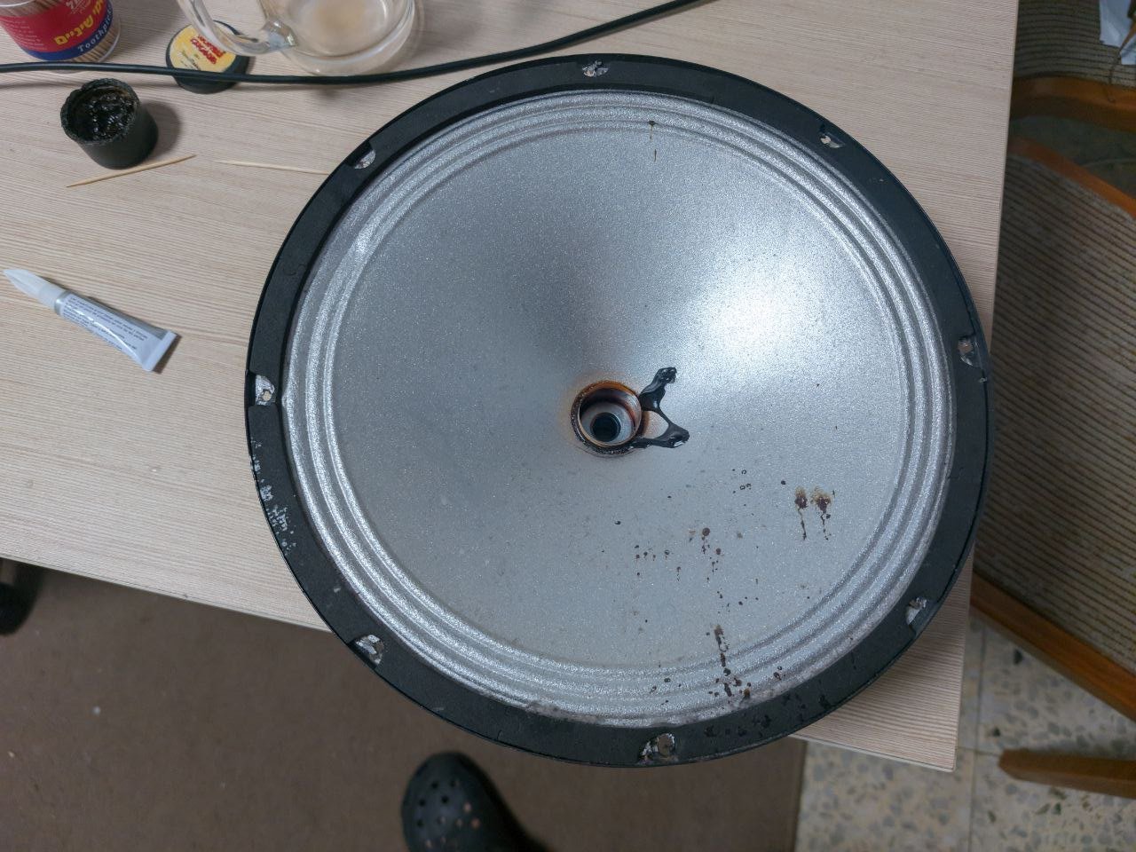

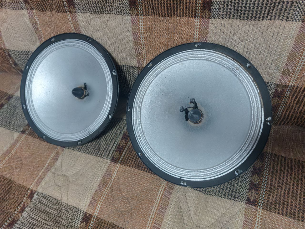

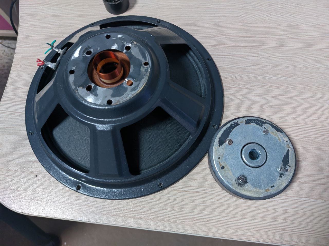

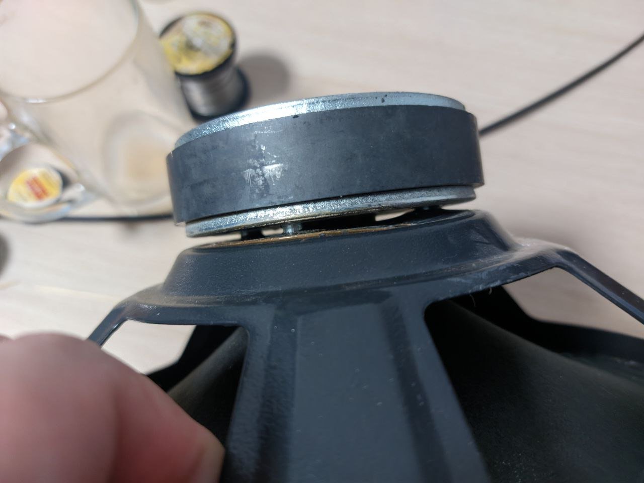

Вот такой крайне затрапезного вида китаец:
Второй в паре не многим лучше:
Да еще и МС живет своей жизнью.

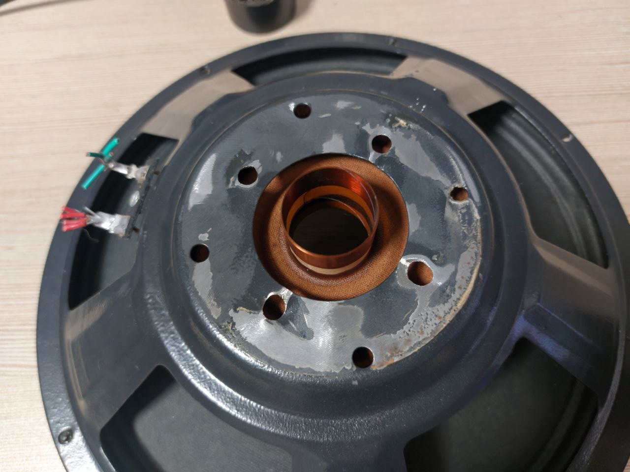

Но катушка жива, так что обошлось малой кровью, отрихтовал корзину, зачистил...
И на эпоксидку его...
Отчистил от говн.
Т.к. колпачки из-за неаккуратных выводов пришлось бы клеить очень большие, решил обойтись пулей на керн.

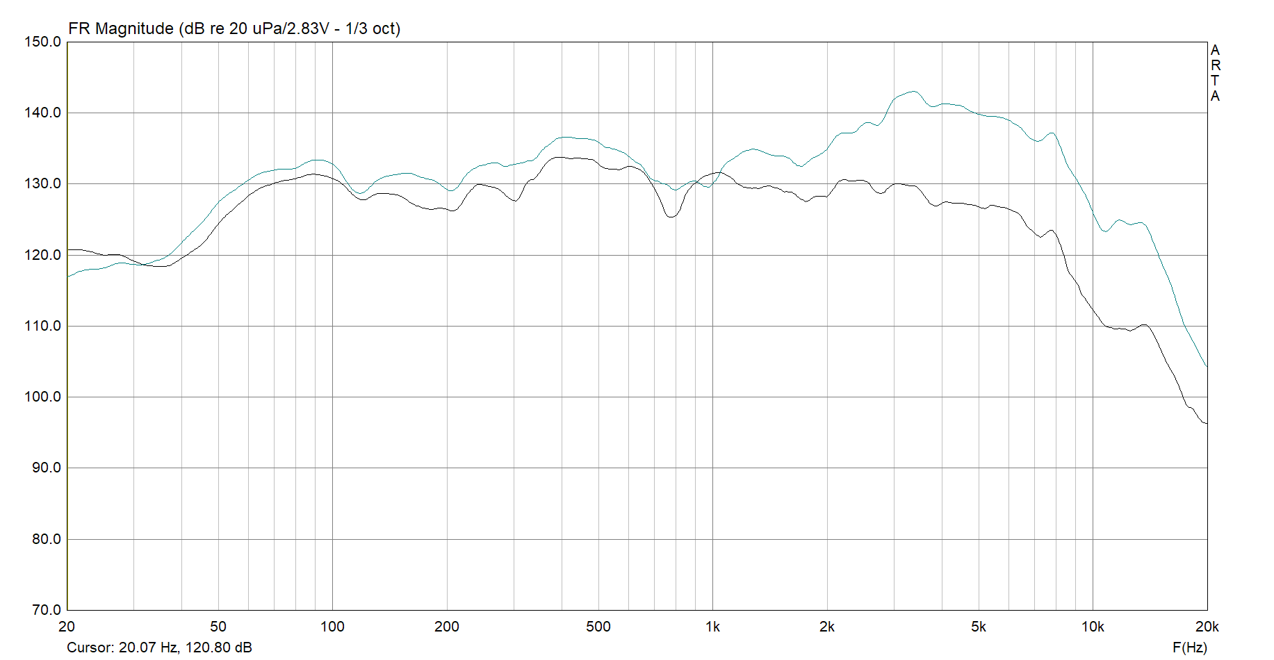

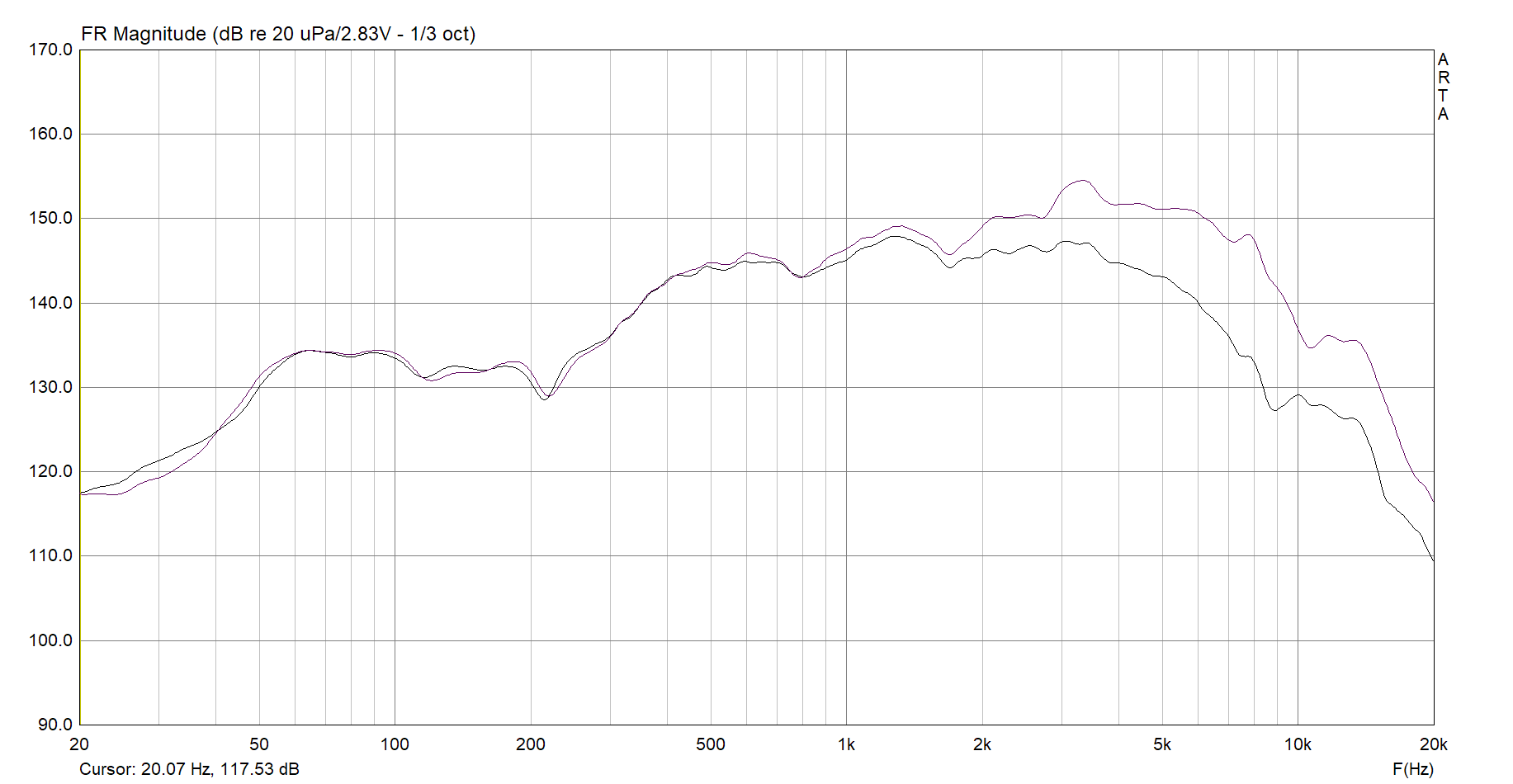

АЧХ без оформления с 50см прямо и под 30 примерно градусов:
И да, АЧХ пары - идентичны, что в общем-то не каждый раз бывает.

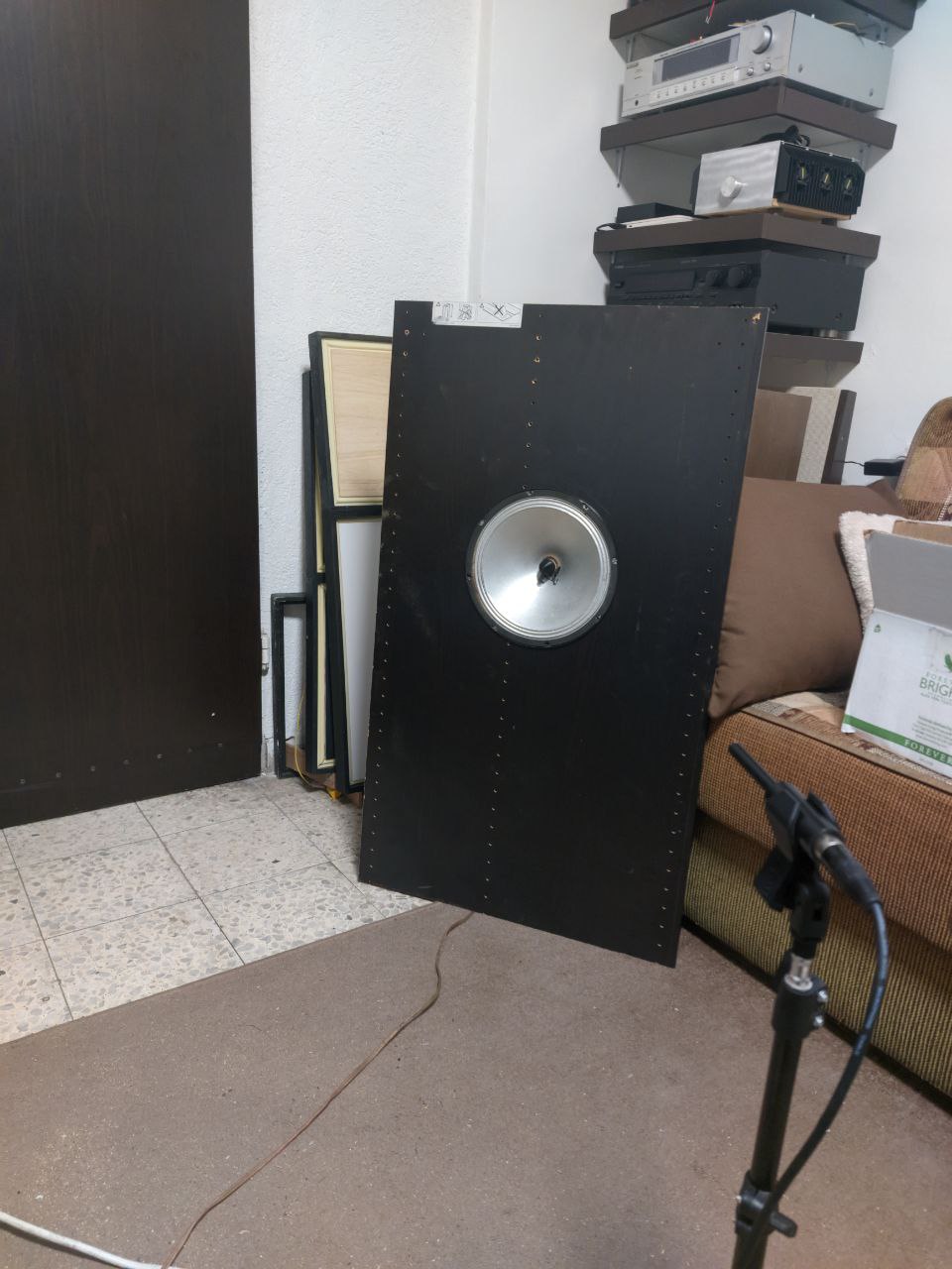

PS попробую внедрить их в щит 60Х100см, благо как раз стенка от икевского шкафа ненужная лежит. (если кто не знает - в икеевских шкафах нет дсп - там композиция из картона с рейками. Та еще хрень)
63...10000 вполне себе удовлетворительный диапазон. Особенно, если подружить с ламповым усилителем.
Запилил по быстрому щит:
570х1000мм
Такая АЧХ с метра - прямо и 30гр
Чутка фильтрануть, пищалу - и можно слушать всякое камерное.
Небольшой подъем на верхнем краю диапазона как бы эффектно заменяет собой дополнительную ВЧ головку.
А если существенно добавить ВЧ, то субьективно "провалятся" басы.
Разве что можно попробовать добавить супертвиттер, принципиально ненаправленный.
А сам основной динамик не обвязывать никакими фильтрами.
Уж больно направленность на верху узкая. прямо слушать - перебор, с угла - недобор. Пищ решит проблему направленности, только с частотой среза поиграть надо.
Пищалку можно попробовать и в потолок направить. Он, как правило, гладкий, рассеивающий, и рассеивать будет во все стороны.
Да, валится с полутора кил. Это нормально, учитывая размер диаметра хлебала этого динамика. Валим с полутора кил, а на 2100 стыкуем пищалу. Частота магическая, всегда на нее выхожу.

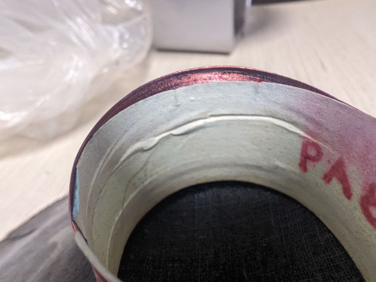

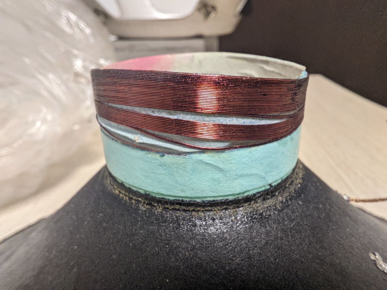

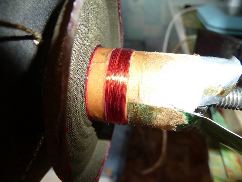

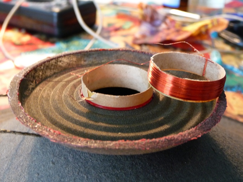

Как думаете, комрады, такое вообще лечится?
Очень уж не хочется новую катушку мотать...
Нет не лечится новый каркас и мотать придется.
1. Находим оправку нужного диаметра (металл)
2. Так как каркас бумажный и уже деформированный - уложить обратно катушку будет не очень трудно.
3. Размочить каркас спиртом до такой степени, чтобы достаточно легко можно было выправить-разгладить-вернуть на место все части каркаса.
4. Дать каркасу высохнуть пристально наблюдая за сохранением достаточной его гладкости.
5. Вложить между оправкой и каркасом кольцо из алюминиевой фольги (Отрезком алюминиевой пивной банки).
6. Дать преднатяг полосками той же пивной банки вставленными между оправкой и кольцом проставкой..
7. Достигнув вставленными полосками достаточно плотной посадки каркаса с катушкой на оправке с проставками - проверяем положение катушки на каркасе. Её положение должно соответствовать заводскому.
8. Если влезут, вставляем дополнительно полоску или несколько, желательно со стороны оправки.
9. Пропитываем саму катушку обильно раствором БФ-2 в спирте и с её краев. Чтобы клей проник повсюду между катушкой и каркасом. В этот момент витки вполне можно ещё уплотнить тупым и плоским предметом. Скажем обратной стороной пинцета.
10. После подсыхания, прогрев постоянным током до +120....130 градусов и выдержка в течение часа или двух при такой температуре.
11. Остывание без принуждения.
Порядок манипуляций не обязателен к жёсткому повтору.
А я бы все оставил родным. Сумел бы.
Всё не так страшно как кажется.
Возни со старой ЗК больше, чем если сделать две более мощные новые, и поставить на оба динамика, если там пара, а не моно.
Ну вот у меня примерно такая концепция зрела, рад что профи думает похоже =)
Видуха такая , словно катушку на двухсторонний скотч мотали
Перлес из 60-70х
См выше. Хочу оставить оригинал, пока это возможно.
Не хочу мотать не только из-за лени, но и из за желания аутентичную восстановить.
Но и лень тоже =) Не столько мотать, сколько разбирать/собирать подвижку, т.к. она очень нежная...
Скупой дважды платит, ленивый дважды делает одну и ту же работу.
Пословицу никто не отменял.
Но каждый хозяин - барин своим граблям.
Дык...рестварация - она вообще не шибко благодарное дело)
В смысле диаметр не увеличится больше, чем позволит намотаный провод?
Каркас пропитывал бы не спиртом, а разбавленным БФ-2. Чтобы при отверждении намотки каркас восстановил свою прочность.
Новые ЗК мотаю на бумажный каркас, щедро пропитанный разбавленным БФ-2.
БФ думаю уже после, при сборке. Пока задача - вернуть на место сползшие витки и выровнять бумагу.
А после, да пропитка БФ и полимеризация.
Нет конечно. Какой был, таким и будет. Естественно морщинки могут остаться, но при прогреве (в случае применения БФ-2) разгладятся.
Можно и так конечно, но я про спирт в первоначальной стадии
После того как каркас выправится, так и нужно делать. Пропитка катушки (пропустит под себя клея в избытке).
Тут можно часть полосок вытащить, обильно пропитать и пока клей "сырой", полоски вернуть на место восстановив преднатяг. Вполне вероятно, что излишки клея появятся на поверхности катушки и её краях в виде маленьких капелюшек.
Я описал приблизительный по пунктам процесс восстановления опираясь на собственный опыт. И тут вариантов масса:

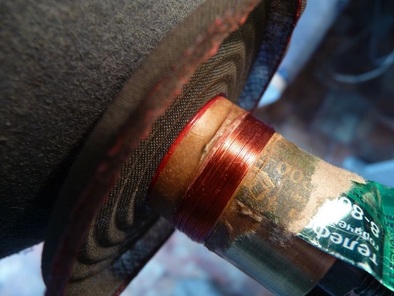

К примеру, похожим способом восстанавливал целостность каркаса катушки, который оторвался в области своей шейки. Между катушкой и горлом диффузора. 12" ШП динамик "Оксфорд", (катушка 1") с музыкального аппарата.

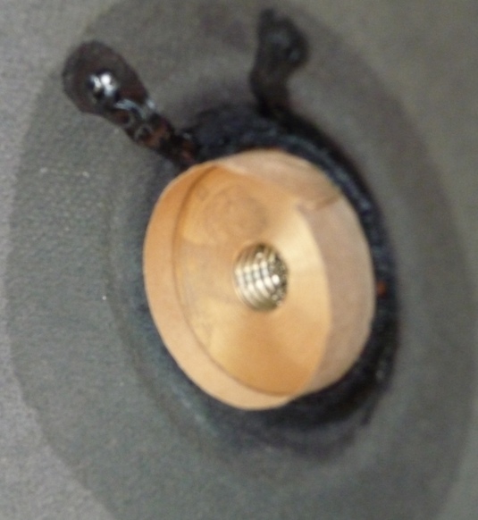

Что то там на фотке внутри катушки вроде разрезной цанги проглядывается, не?
Обычная, без всяких разрезов латунная оправка под дюймовую катушку на валу обычного намоточного станка
Каркас катушки "распёрт" на ней как и описано выше:
Части стыковались по точкам разрыва и совмещались. Оторванные витки укладывались на свои места, разрывы спаивались и фиксировались маленькими капельками супермомента. Сверху укладывалась ленточка конденсаторной бумаги на БФ-2.
Меня могучий винт на второй фотке с толку сбил.
Почему то в голове сразу нарисовался вариант цанги.
Мх8.
Все оправки под эту резьбу. Иногда приходиться производить намотку и с катушками на 125.0 мм диаметром. Вчера отдал 15" НЧ с катушками на 75 мм и проводом 0,56 по меди. Восьмёрка понадёжней будет.
Второй намоточный с валом на 6 мм. Лежит как резерв.
Выбрал на вал станка резьбу М10. Для катушки 10 мм и менее - ступенчатая оправка.
Такой вал четко держит нагрузки при намотке катушек сабвуферных динамиков толстым проводом, и эстрадных, диаметром 100, 110 мм. Биения вала практически отсутствуют.
Правильнее конечно гладкий вал, но работающий вариант может быть и попроще.
