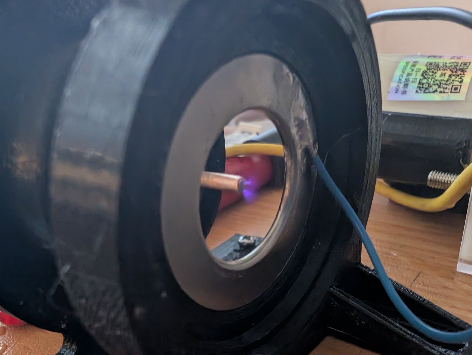

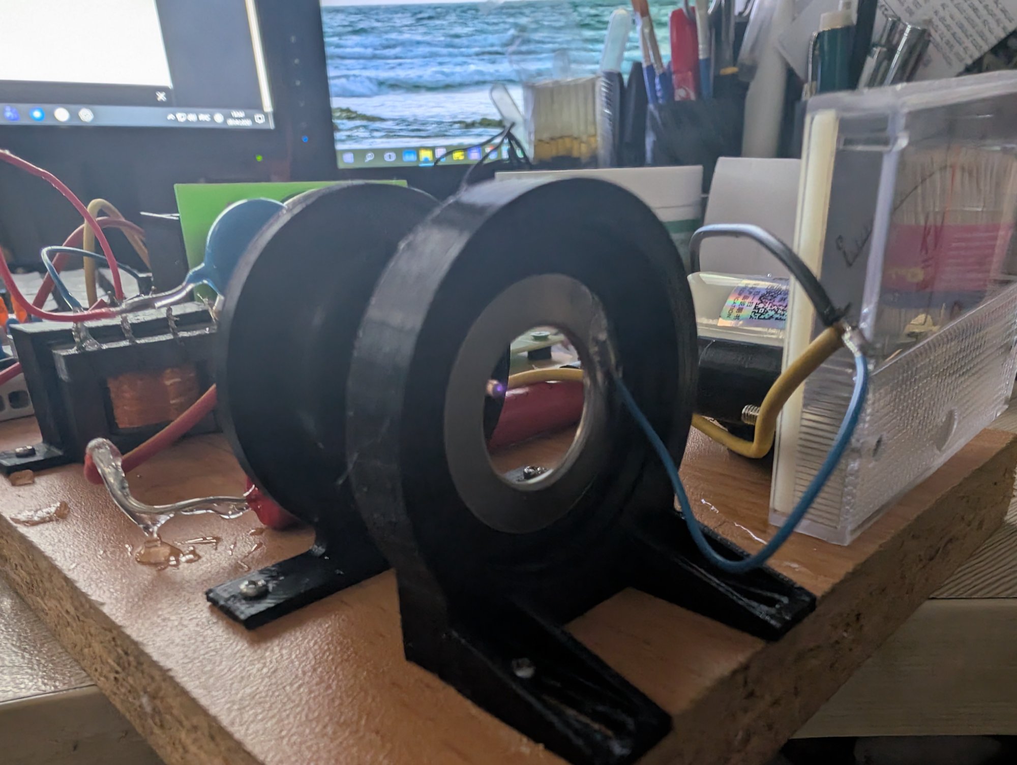

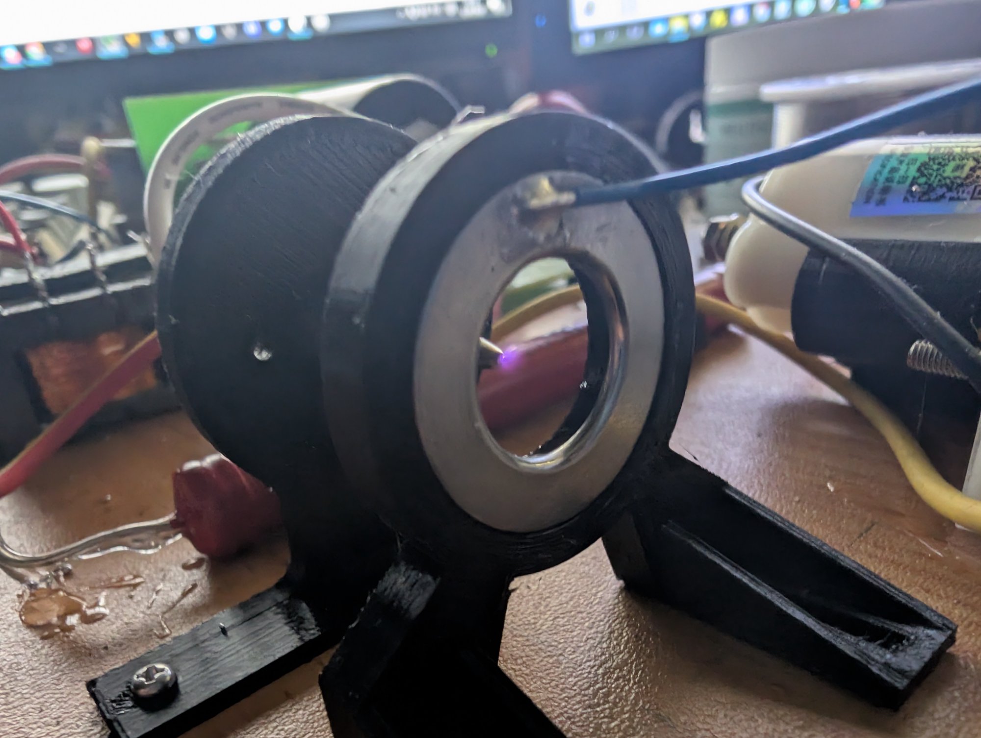

Кто там говорил про ионофон?
Может быть оно даже заиграет....через некотрое неопределенное время=)
А кто говорил?!
Кто-то из форумчан напомнил, что есть такая штука, в какой-то из тем про пищалы...
Так не хорошо:
И так тоже не должно быть:
А как должно быть - пока не получается)

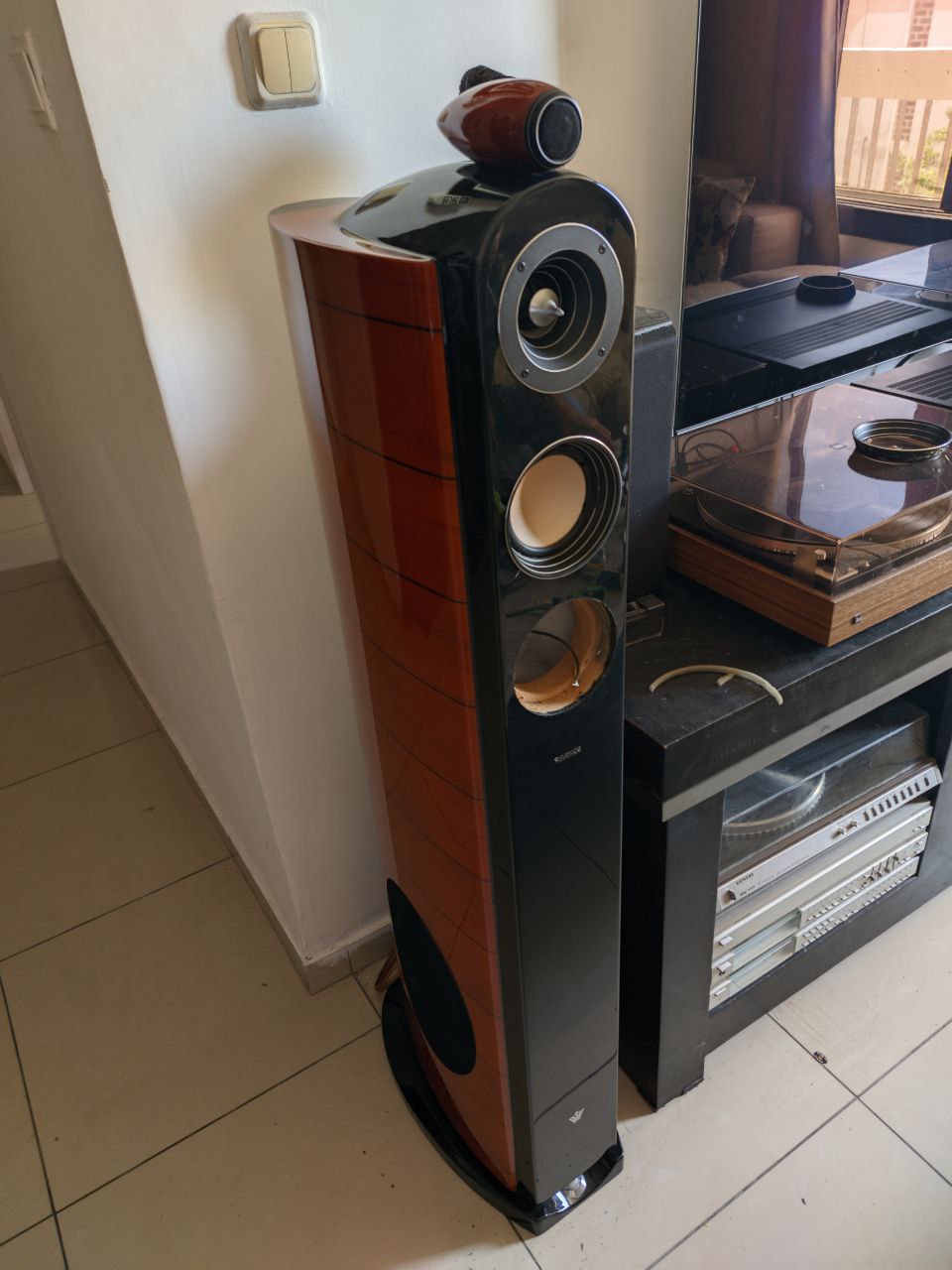

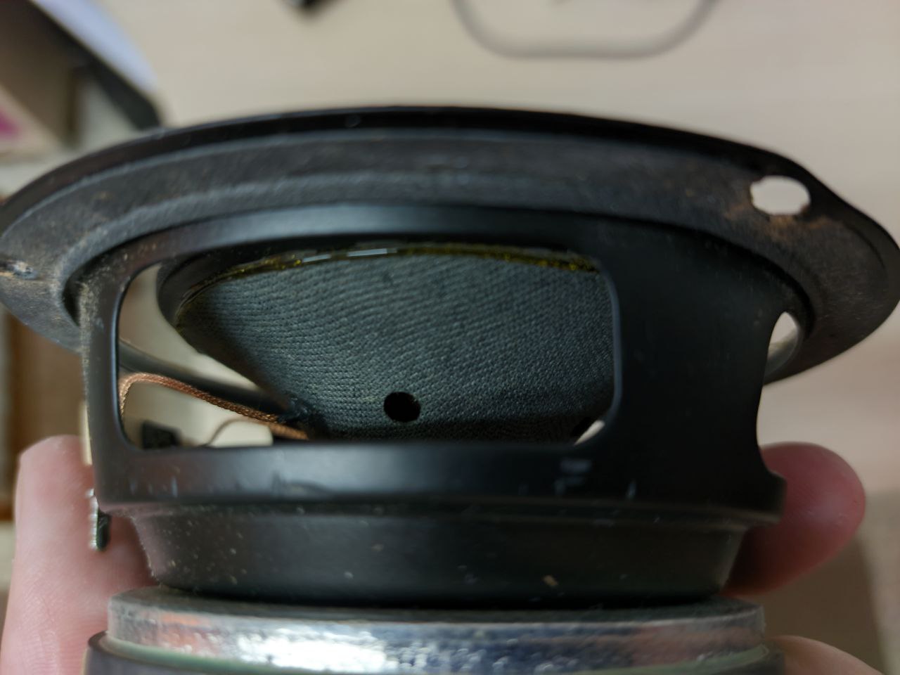

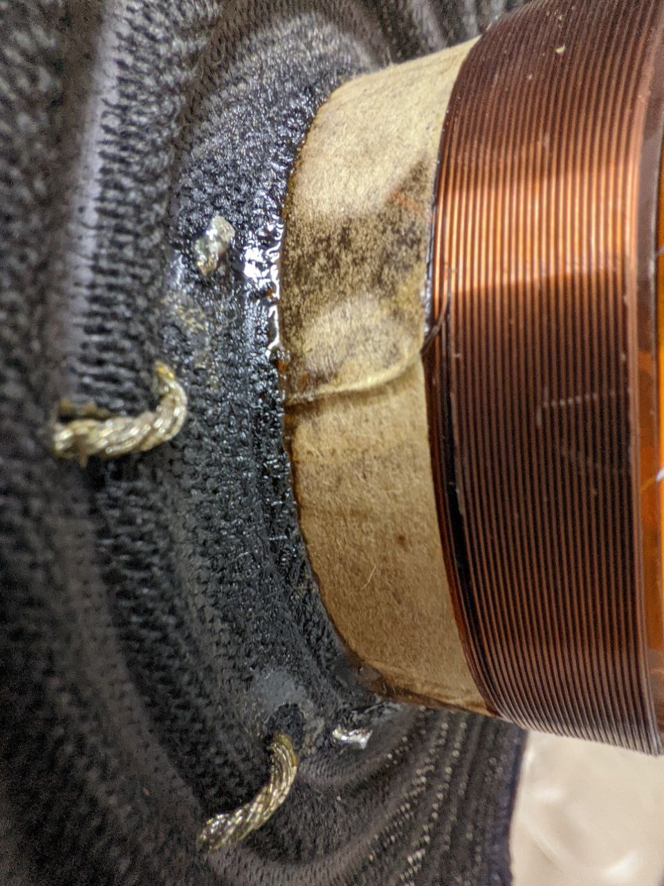

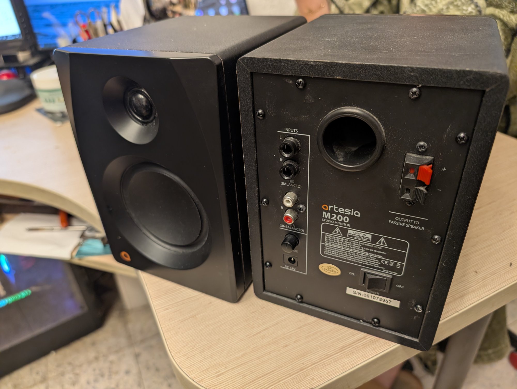

Приехала на ремонт такая системка:
небольшие активные колонки, с претензией на студийность.
Внутри tpa3160, выпустившая волшебный дым.
Обсуждали варианты с хозяином - заменить ли модуль усилителя, или перейти на внешний... Пока думает.

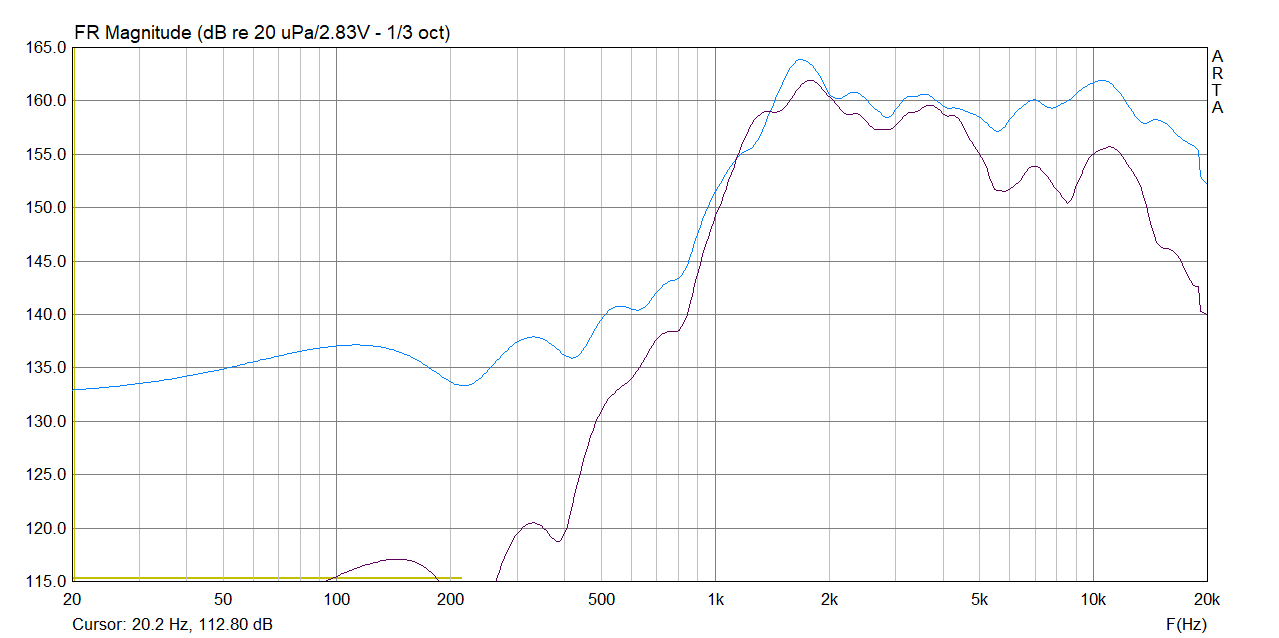

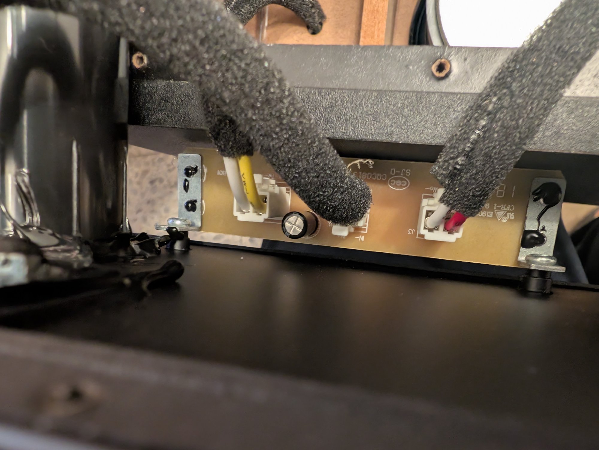

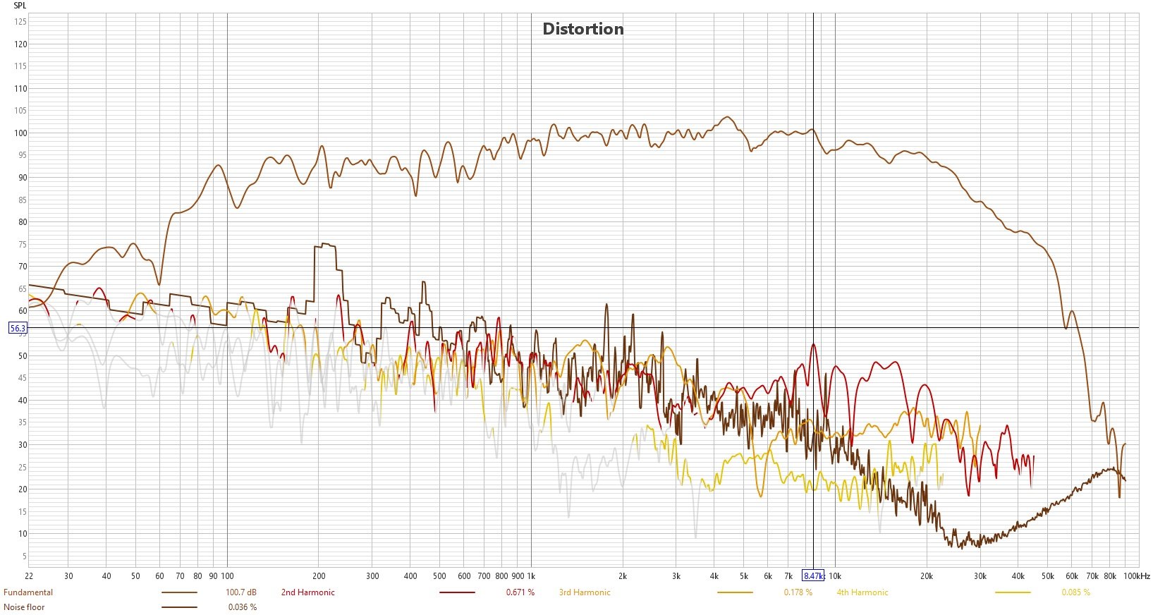

"фильтр":
т.е одинокий электролит.... М-да

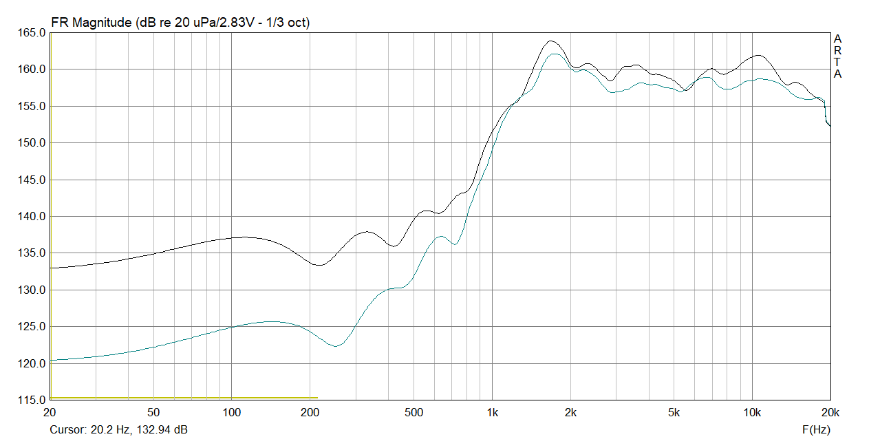

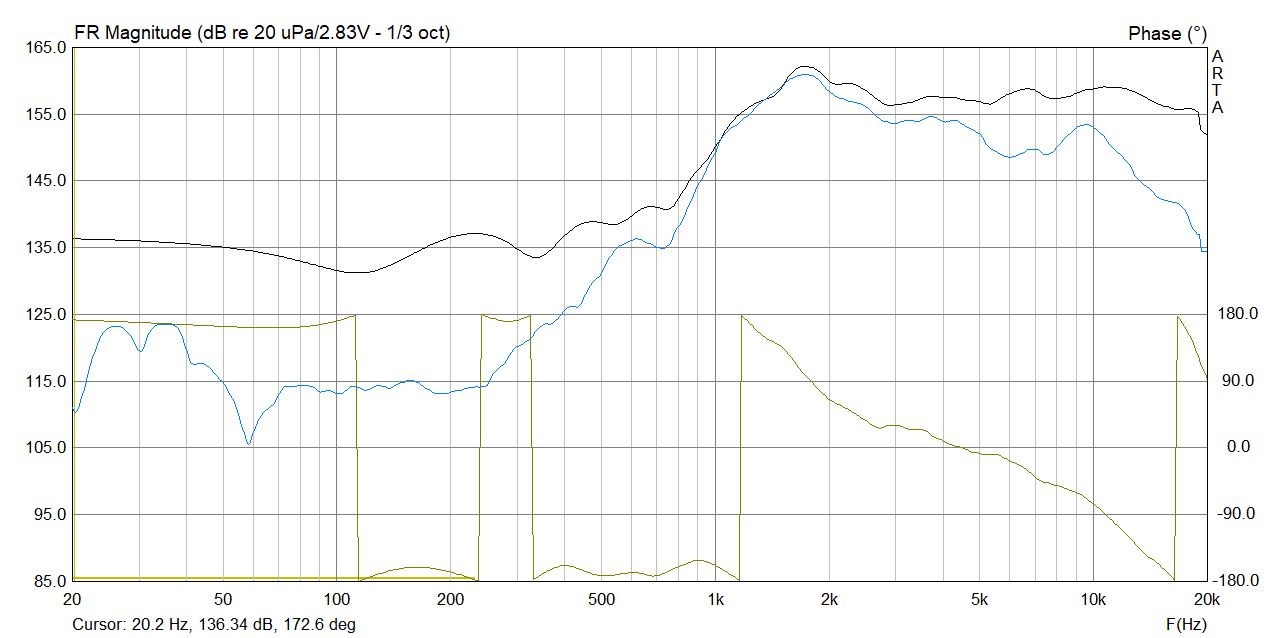

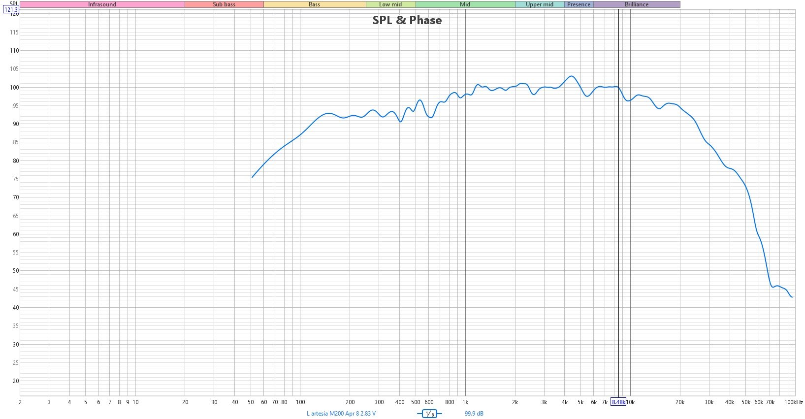

И при этом очень достойная АЧха...
(Узкое окно, с 50 примерно см. Behringer ECM Pro)
Вот прям мониторненько, и вправду.

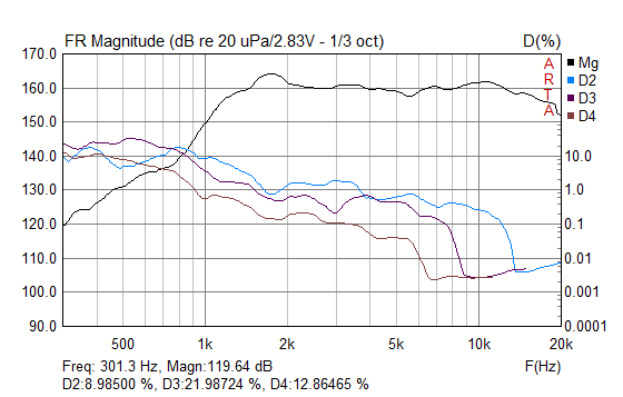

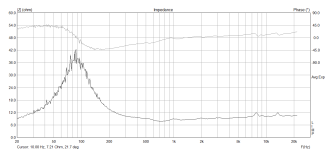

Искажения:
Диапазон 100...20000 Гц.

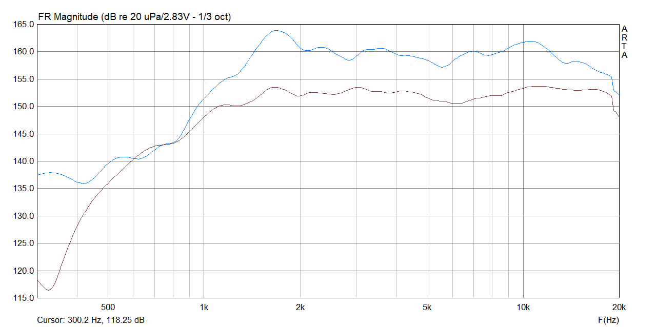

Фильтр позорный. Если там только электролит, без резистора, то при замене на пленку придется подобрать резистор, последовательный
По замерам и 100Гц нет.
Но с другой стороны эти коробочки предназначены для озвучки околомониторного звучания без раздражения окружающих.
так коробочки литров 5... где там басу жить?
5 литров для меня на сегодня это сверх много.

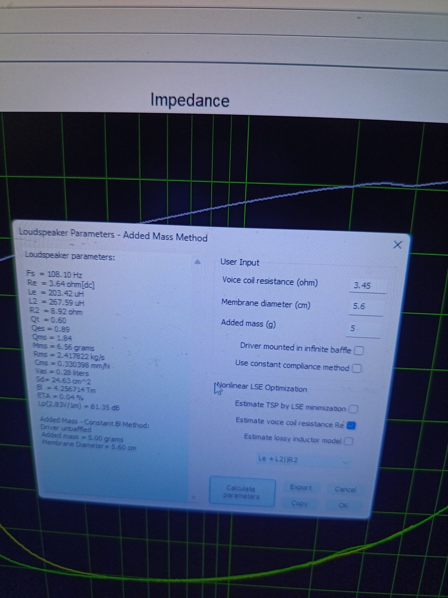

Вчера проводил измерения параметров ТС на тех, что уже приехали вырисовывается от 65 Гц ПИ в 2 литрах с небольшим подъемом в области 65-75Гц. По расчетам идеально в 1 литре, но впихнуть будет сложно.

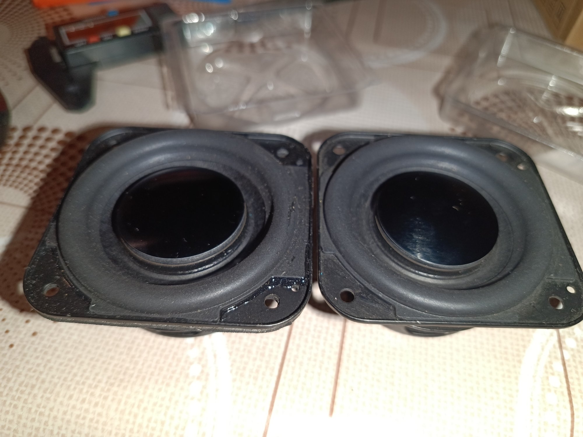

Ещё жду парочку 3" но параметров не знаю. И в них уже полноценные ферритовые МС.

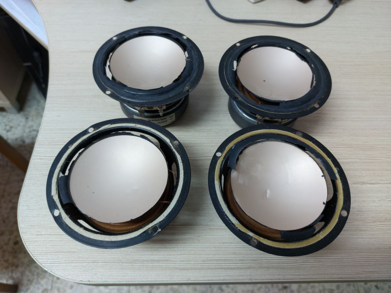

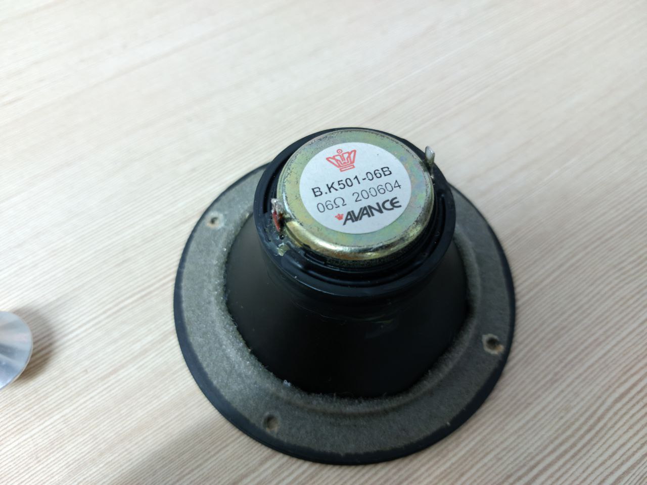

Если не секрет, что за динамики?
Фото не очень, делал на скорую руку.
Уникальность в том, что малогабаритные и ЦШ из резины. Ход на максимальной амплитуде порядка 8-10мм. Размер 2.75"-3"
С чувствительностью 78 дБ
Про чувствительно мы даже не вспоминаем, она жертва наших изысканий.
Но по другому к сожалению не получается.
Поспешил с диагнозом - все оказалось проще и дешевле - выключатель питания _hm_
Причем даже не пришлось менять - он на две цепи, а коммутирует только одну, так что просто перекинул на живую половину.

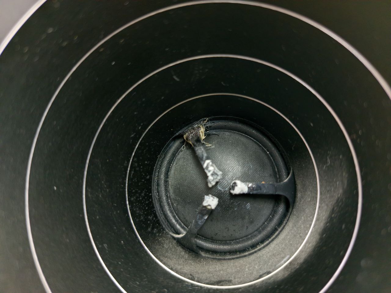

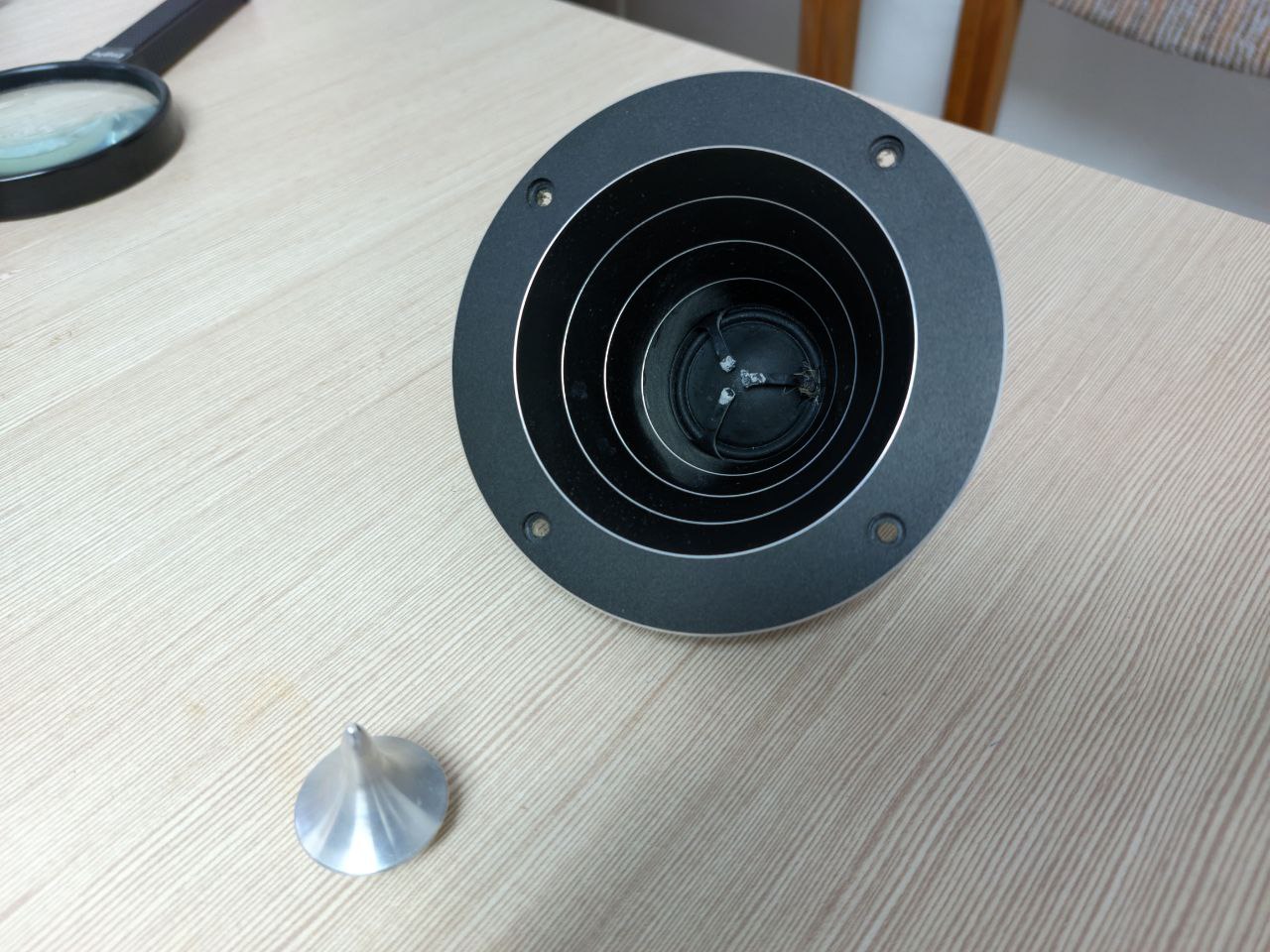

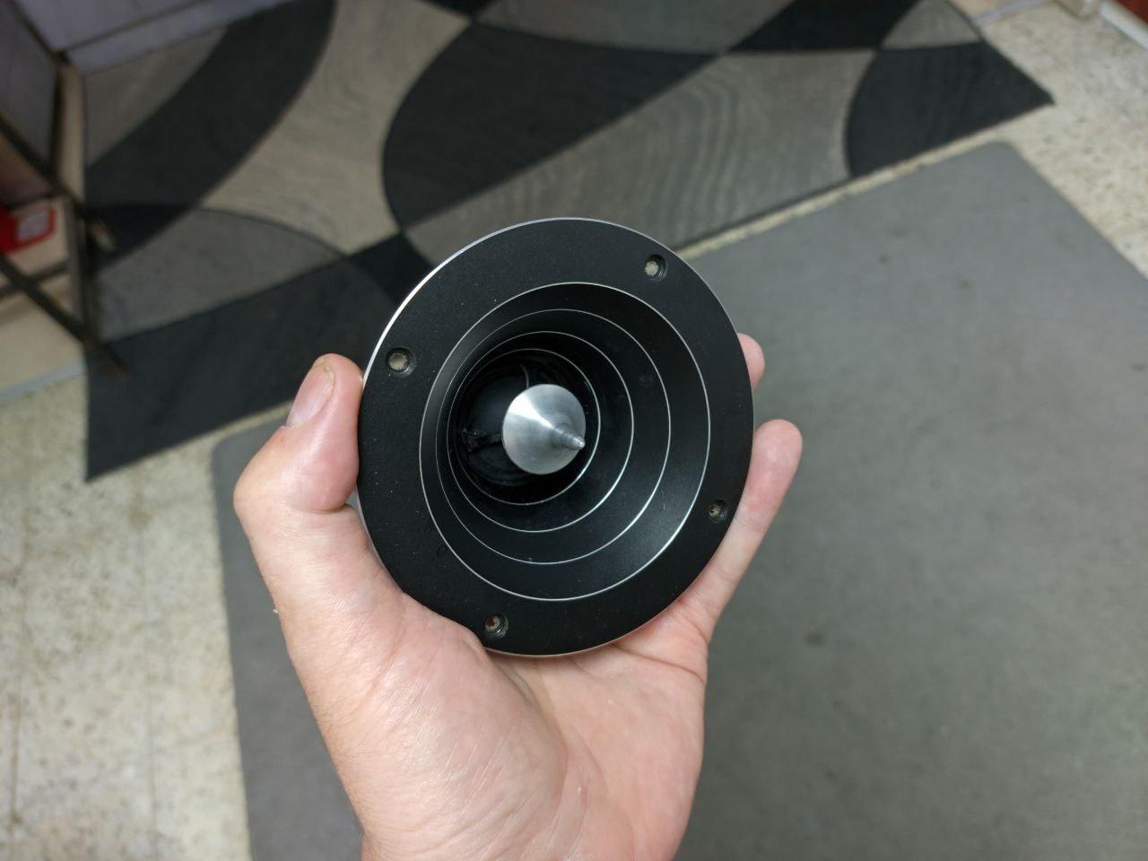

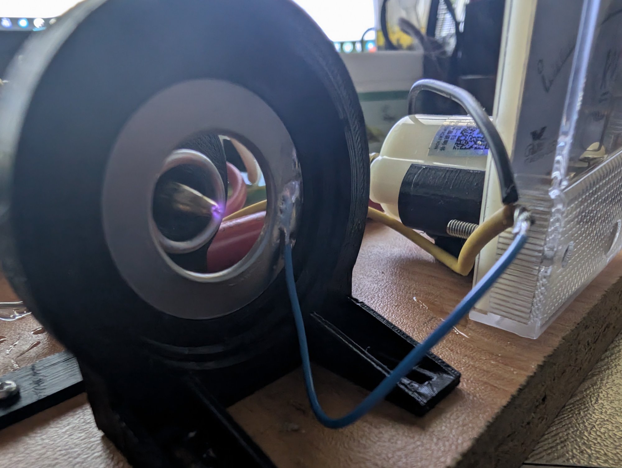

Еще несколько бесполезных фото:

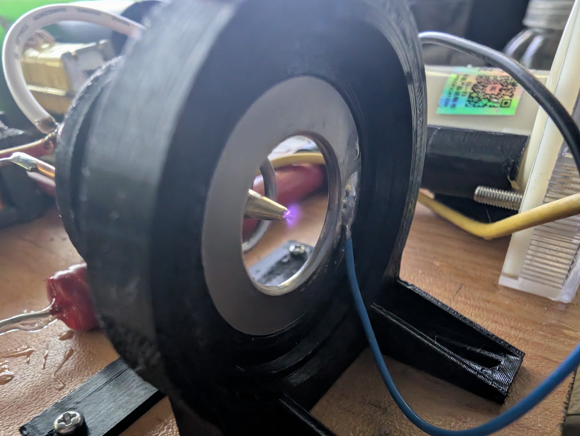

Прогресс есть, но все еще "не то"
Там озона - пшик.

В разработке вынашиваю идею впихнуть полноценные 60-70Гц в 2 литра.

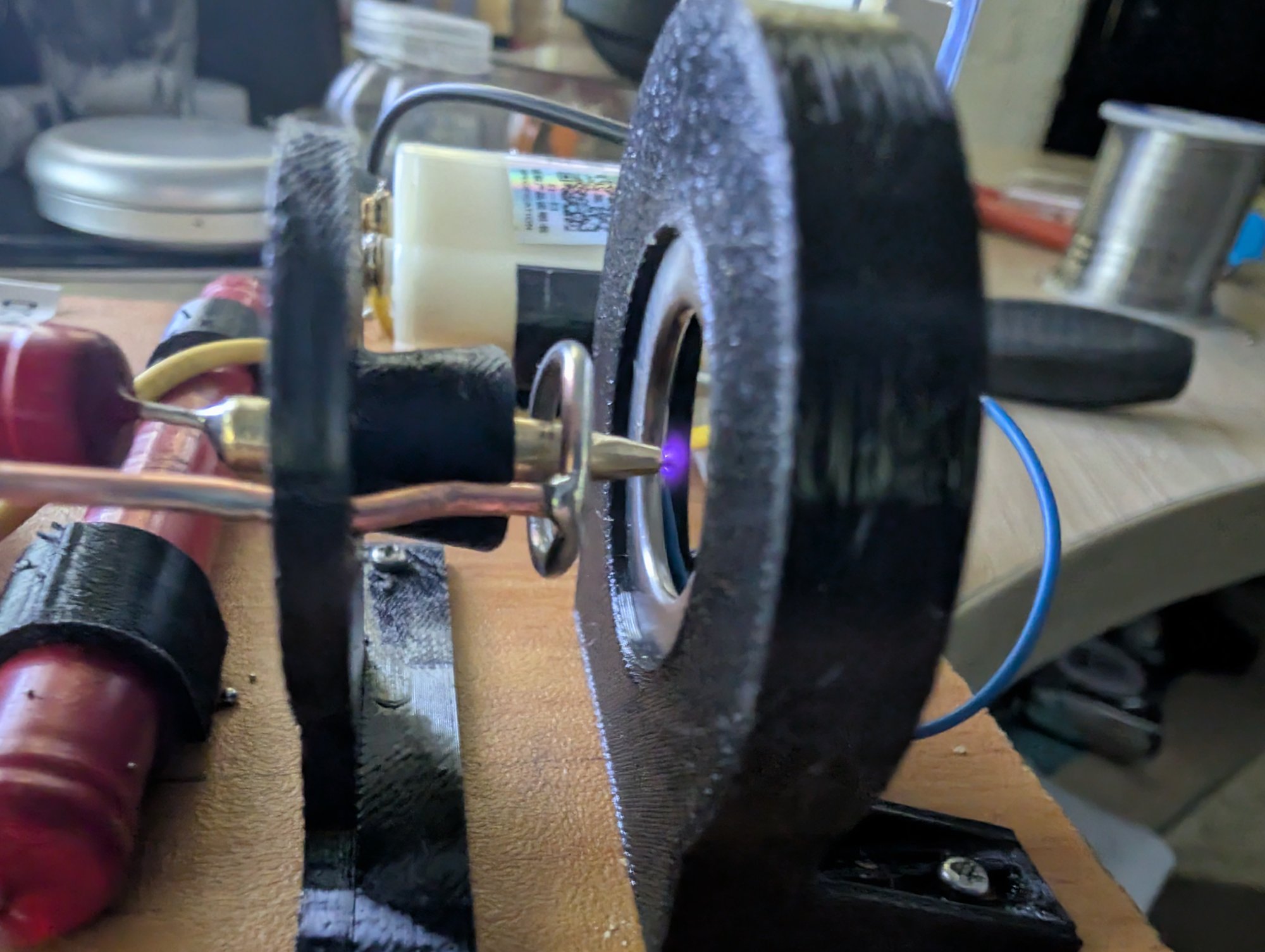

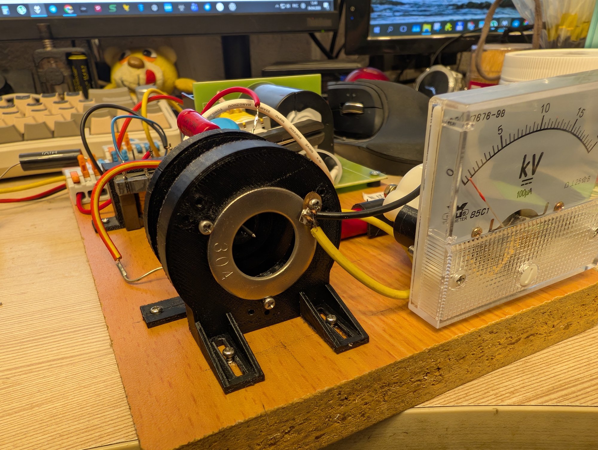

Само собой, но это еще очень впереди. Пока оно не играет совсем.
Сейчас задача получить устойчивый ровный разряд.

Интересно, а с 2 кГц эта штука работает?

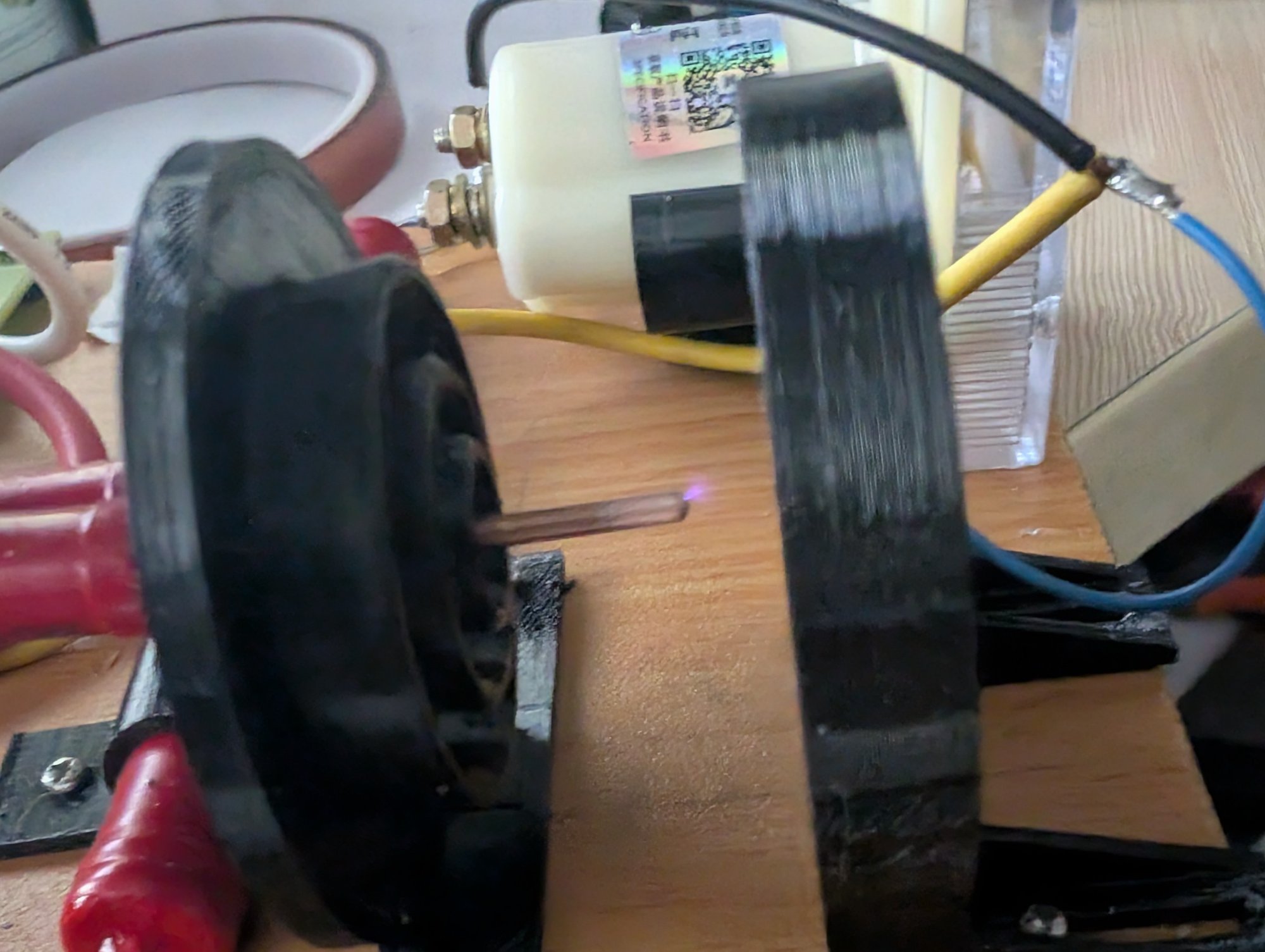

Очень вряд ли. Слишком много энергии надо вдуть. Думаю с 4-5 кГц получится.
Уже почти:
