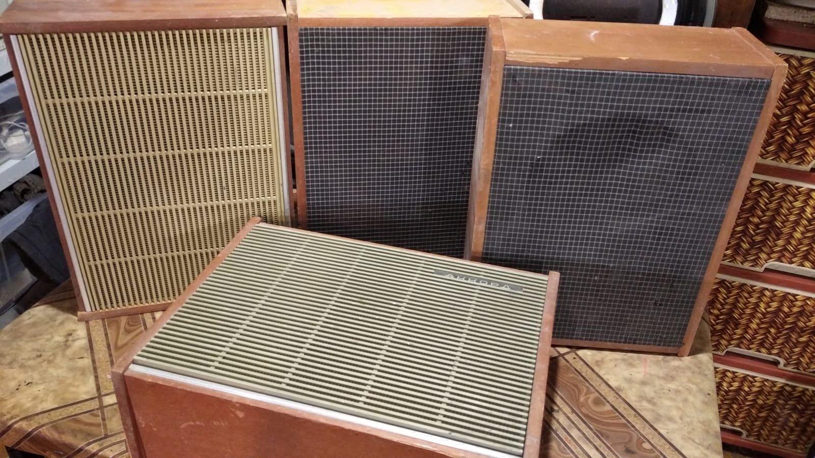

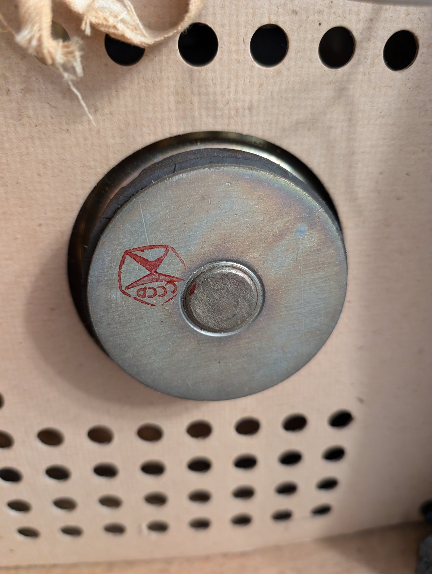

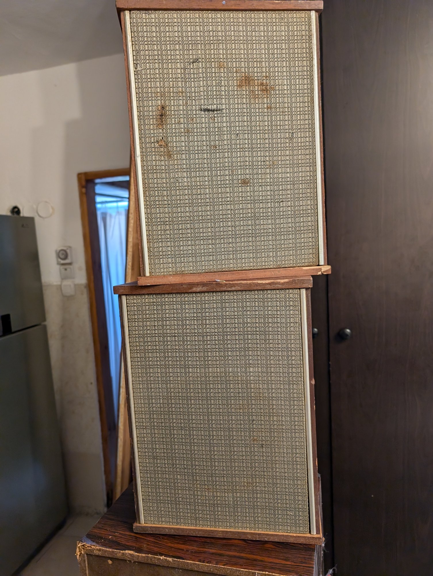

На сайте не нашел, может кто подскажет, как это зовут?
Как АС называется не в курсе, но в ней 4ГД-35 и применялась вместе с электрофоном Аккорд - триста какой-то. Такой где-то на форуме описывался.
Лот №2

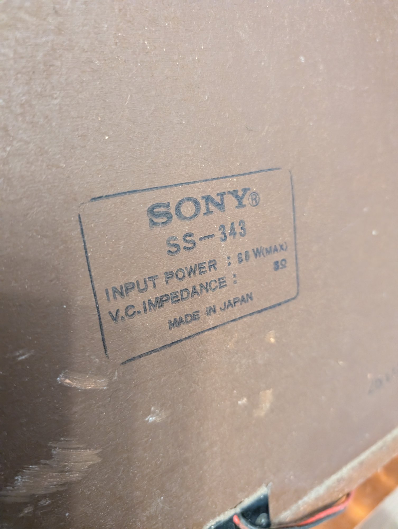

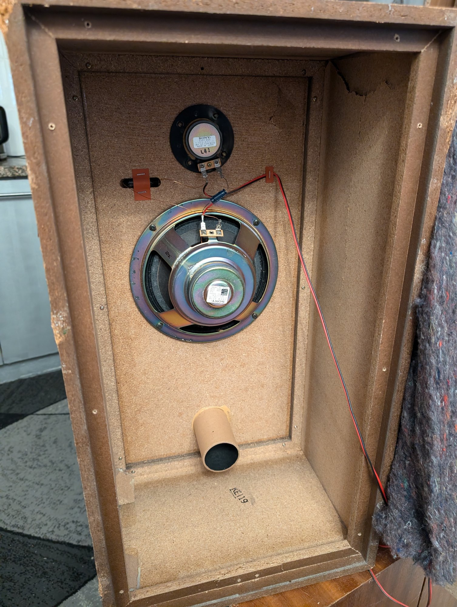

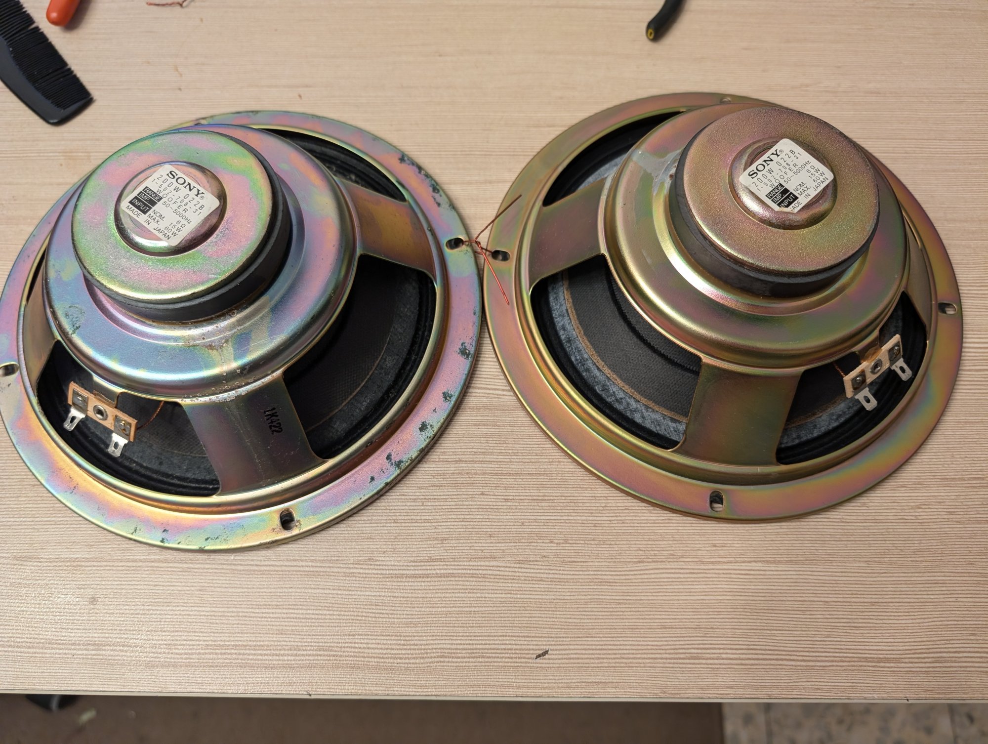

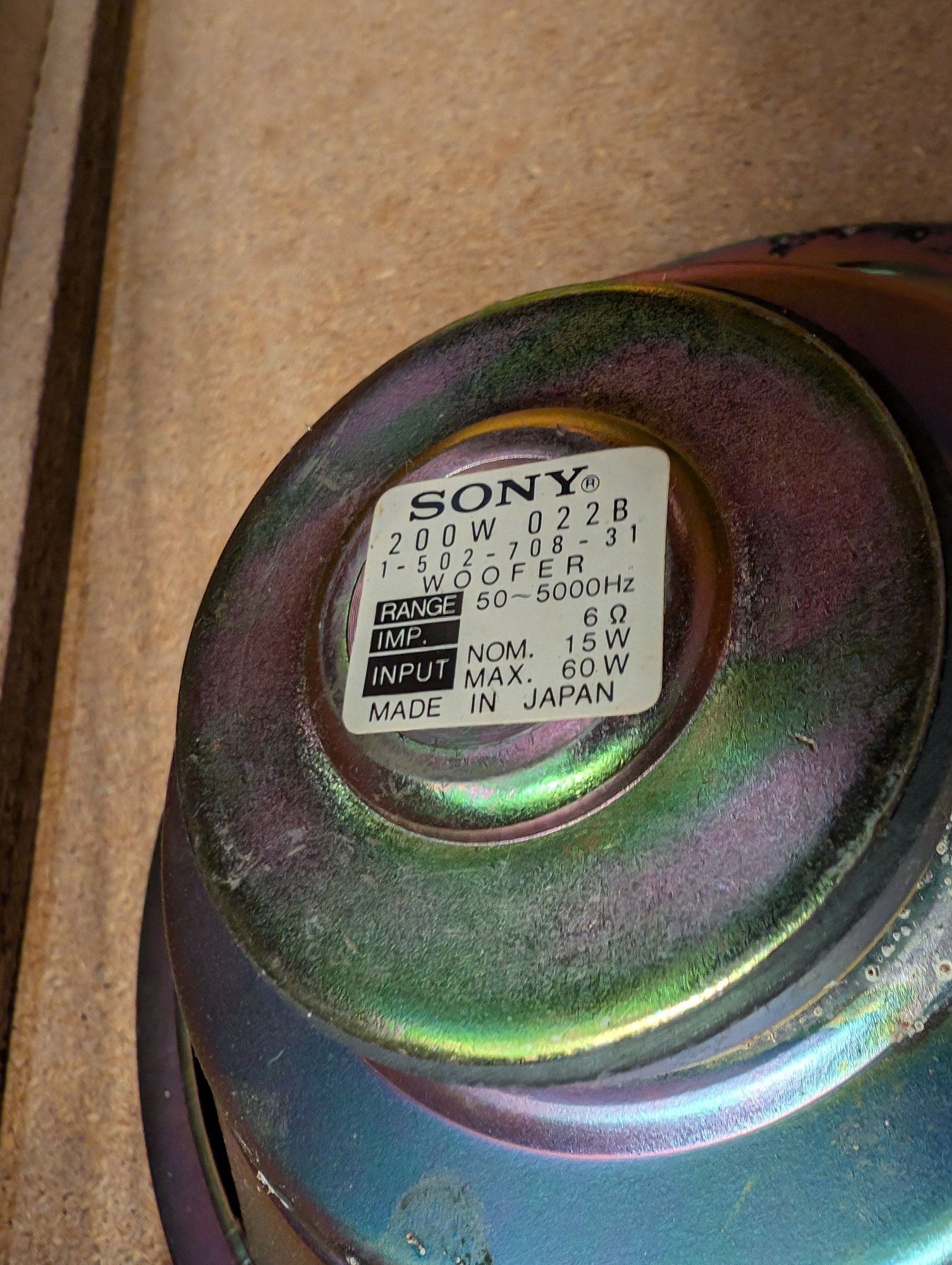

Сони, что то явно дешевое, может от муз центра?

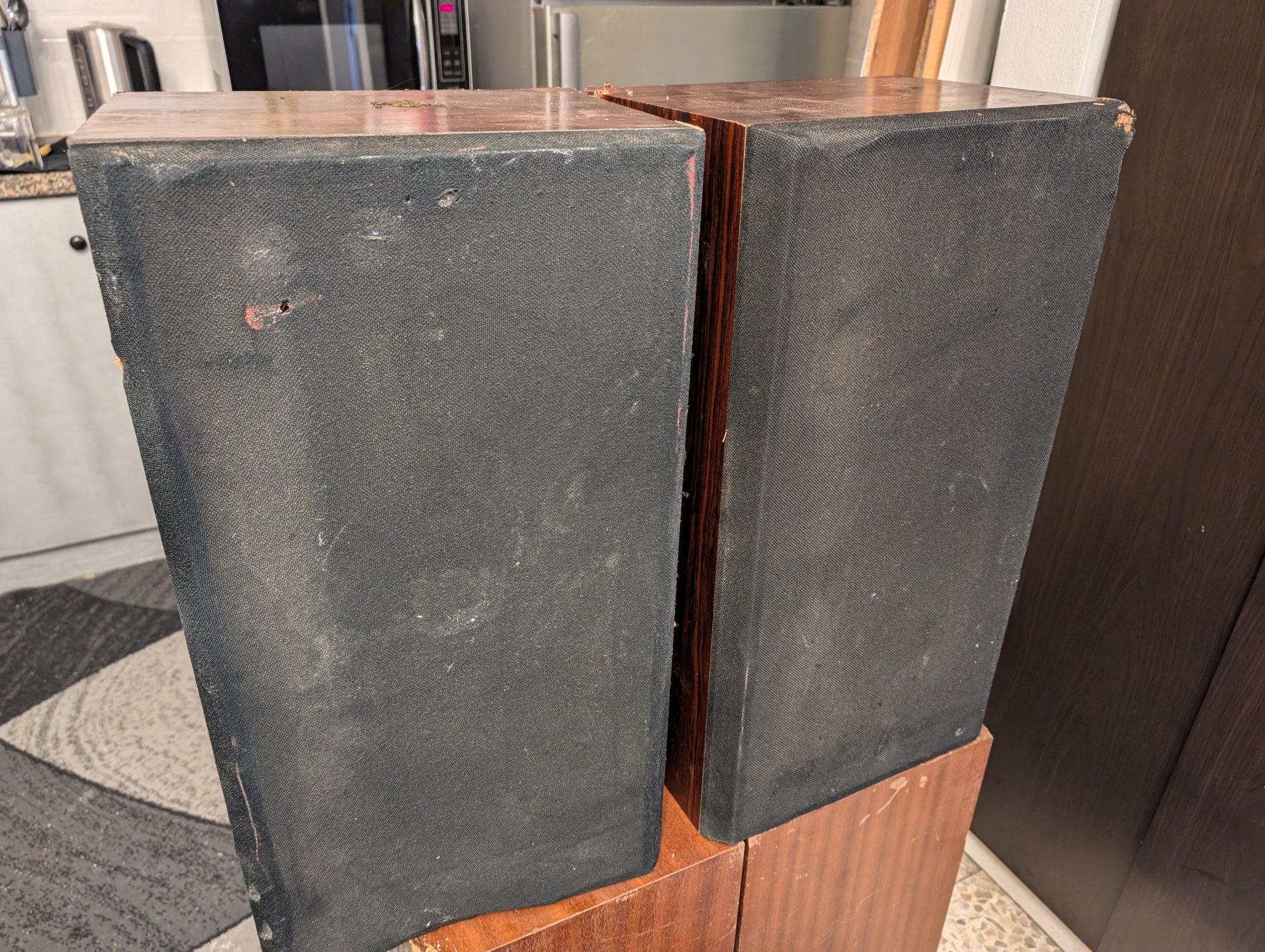

Грили несъемные.
Корпуса в еще более убитом состоянии. ДСП тонкая и рыхлая, поэтому куча проломов сквозных.
Щильдик:
Полезем у нутрь.

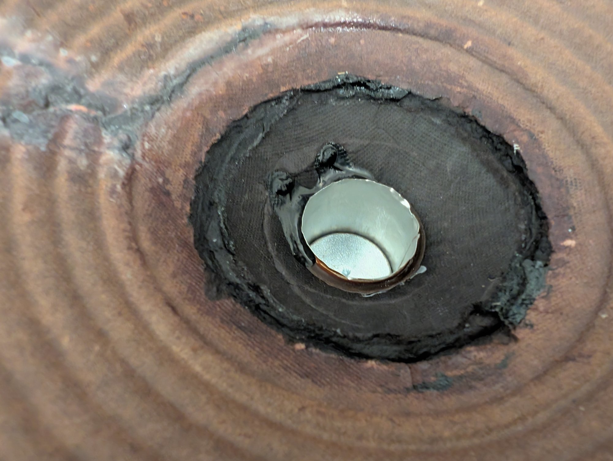

Оказывается оно ФИ... Ну кусок ватина на задней стенке.

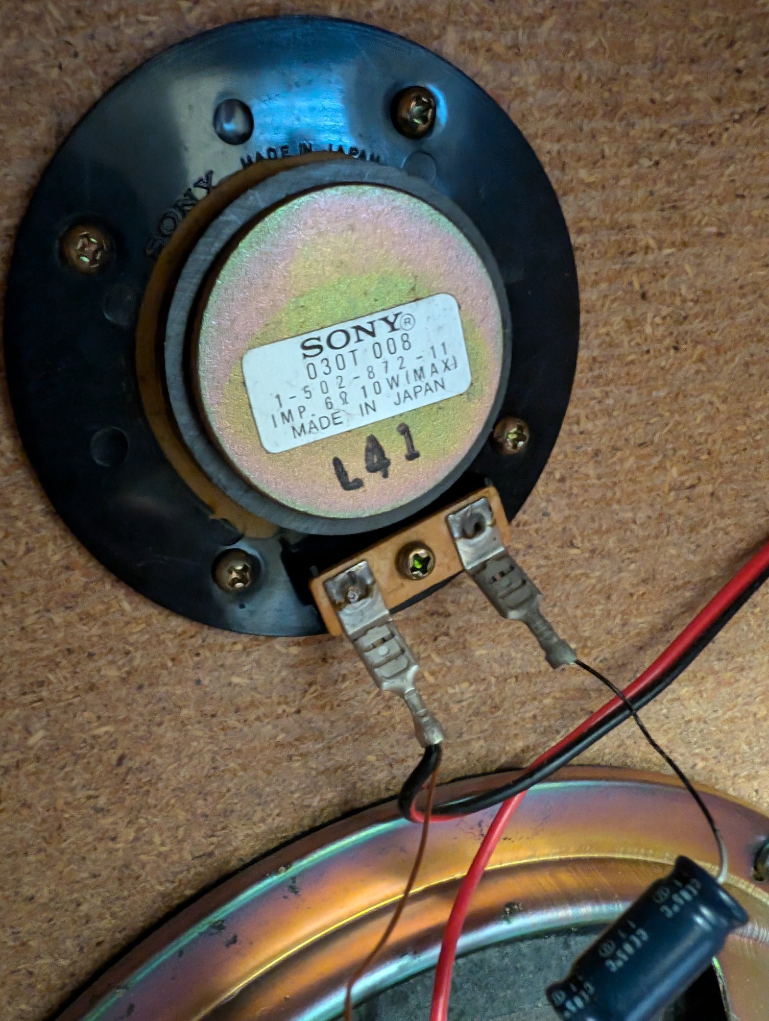

Динамики:
Посмотреть вложение 146552Посмотреть вложение 146553
Похоже на 90е.
Фильтры - электролит да катушка на феррите.

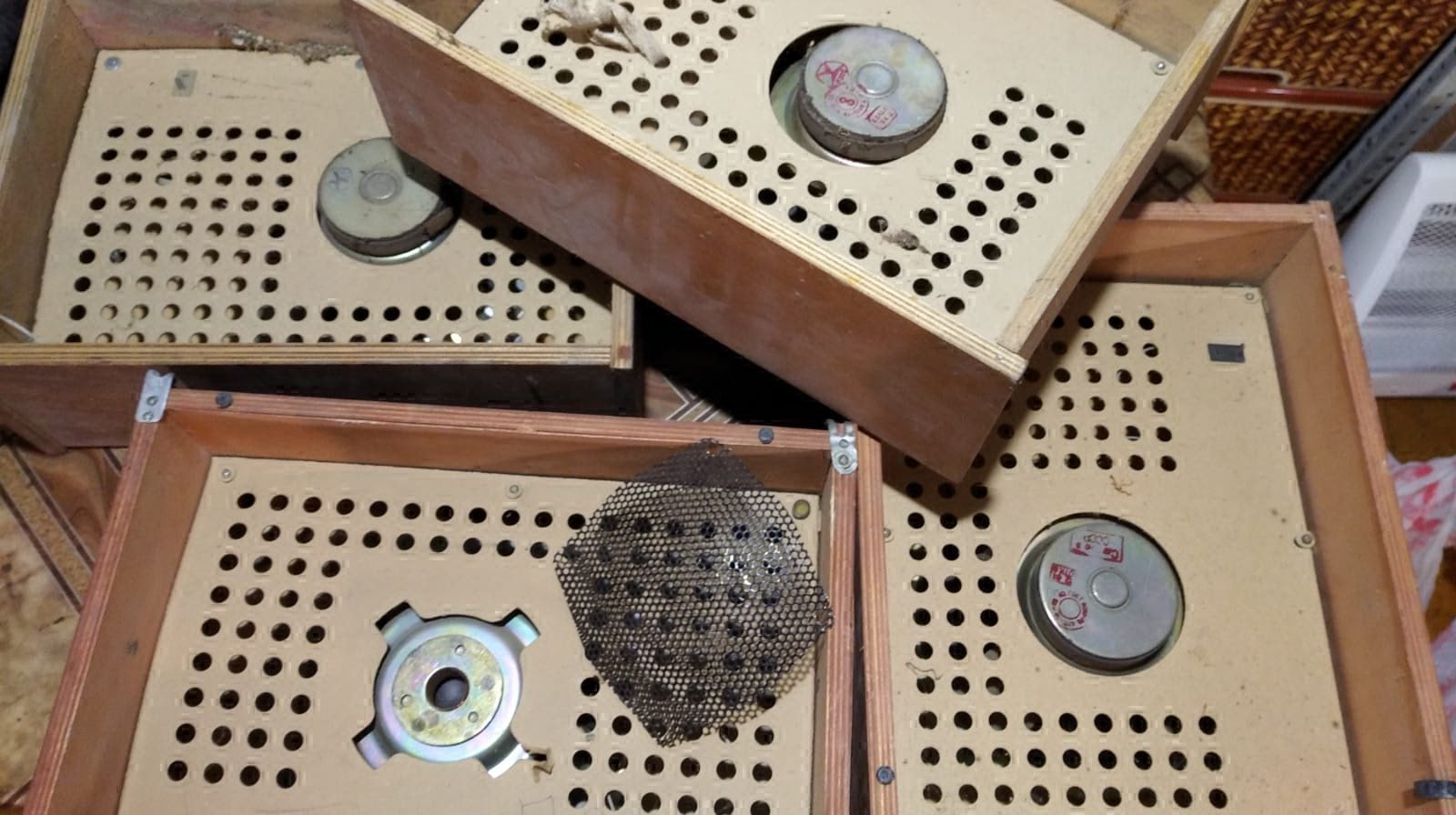

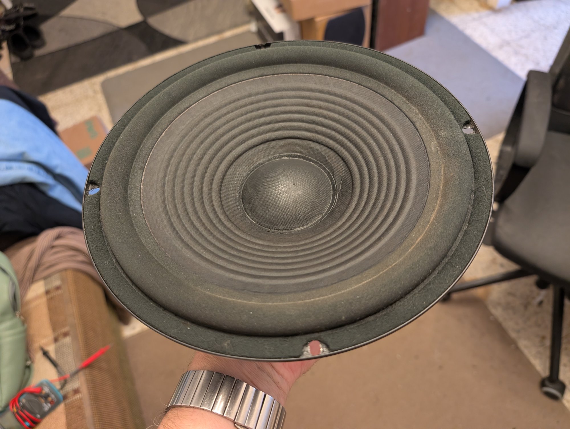

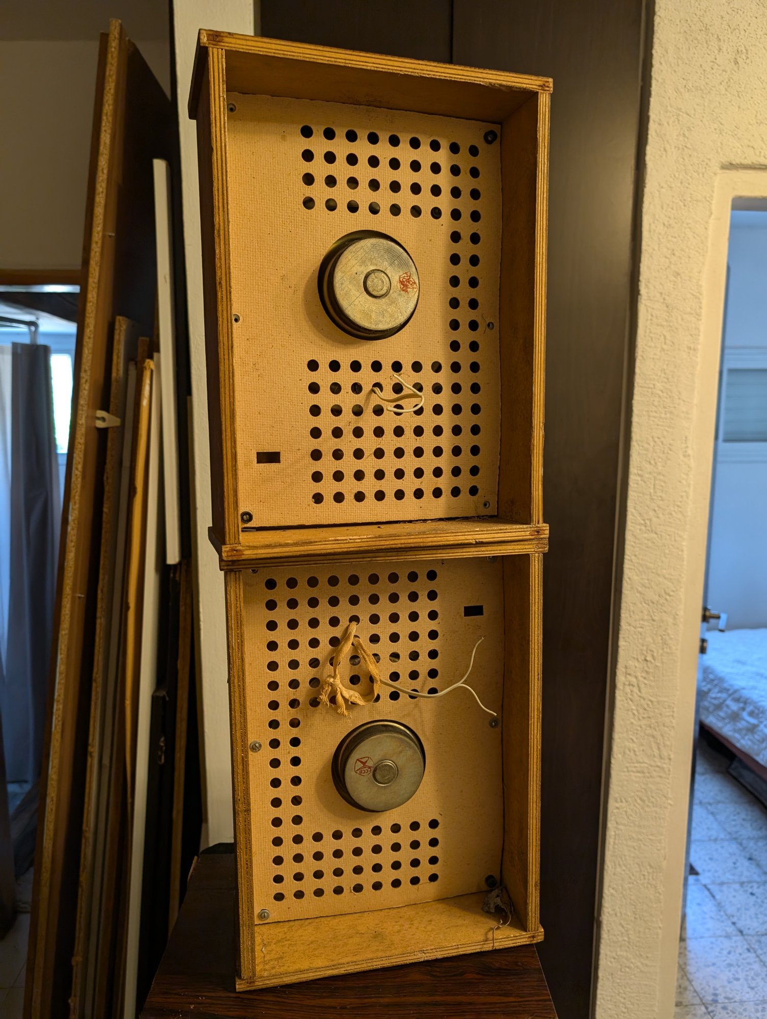

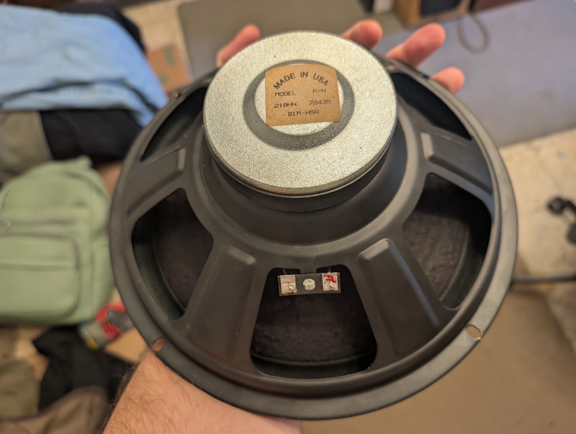

Лот №3
Посмотреть вложение 146565Посмотреть вложение 146566
Дин 4гд-35
Аллан,вещь.Делай,будешь доволен.
Сонька ,шлак.В гараж ,сарай пойдёт или для негромкой лёгкой музыки.
НА 4гд35 от Акорда,России и т.д. пьезо.
Одновременно являлась крышкой проигрывателя в моно версиях.
Корпус - в помойку сразу. Ну а дины, опять же мерить, слушать. Я встречал шикарно звучащие динамики, из недорогих японцев из 90х
Так что будем посмотреть.
Нууу не скажи.... В них динамик 8" и он имеет приличный ход. Ты видел задницу его МС? Да и пищалка там наверняка совсем неплоха. Фильтр первого порядка у этих АС совсем не зря установлен. Объём опять же наверняка не меньше 20 литров. Хоть корпус и хлипкий, но трубу ФИ не зря туда вставили. Не просто дырка, а именно труба.
Там если посчитать объём и по размеру трубы прикинуть частоту настройки, то не всё так плохо будет!

Корпуса не надо в помойку.Сделай ОЯ.Туда Дины 4гд35 и пищалку шёлк(а мож и бумагу найдёшь,от тех же МЦ бывают СЧ-ВЧ дины бумажные 5-6-7см).
Супер пупер для спокухи и под лампу ,слаботок.(Но я 4гд35 не очень люблю,резковаты,но чёткие,а у вас там такие редкость в любом случае)
Внутри естественно тряпки по стенам войлок и пас из синтепонки по всему объёму корпуса в несколько слоёв,ну как я делаю.
Игорь,ну дешёвка это.
У них в МЦ,вообще с одним кондером дины ставят на 2-3 полосы)
Корпуса пригодятся я выше сказал.
А труба ФИ как раз подтверждение что это короткоход с бубнением.

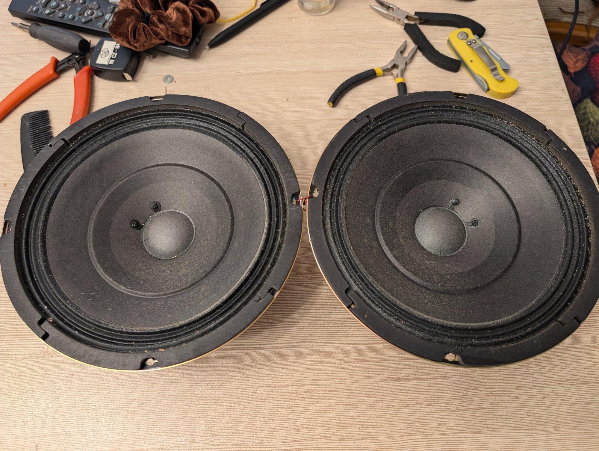

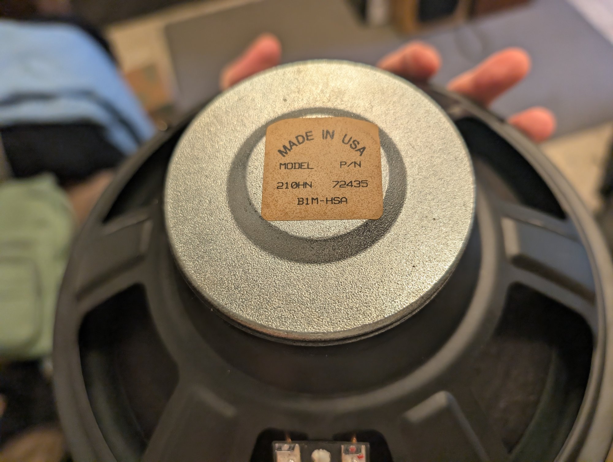

Утилизовал Соньку.
НЧи:
Fs = 67.19 Hz
Re = 6.81 ohm[dc]
Le = 63.89 uH
L2 = -178.07 uH
R2 = -11.16 ohm
Qt = 1.38
Qes = 2.06
Qms = 4.18
Mms = 14.11 grams
Rms = 1.442067 kg/s
Cms = 0.397661 mm/N
Vas = 28.77 liters
Sd= 226.98 cm^2
Bl = 4.438397 Tm
ETA = 0.41 %
Lp(2.83V/1m) = 88.90 dB
Fs = 64.09 Hz
Re = 6.65 ohm[dc]
Le = 62.13 uH
L2 = -173.29 uH
R2 = -11.53 ohm
Qt = 1.45
Qes = 2.09
Qms = 4.75
Mms = 12.70 grams
Rms = 1.075330 kg/s
Cms = 0.485771 mm/N
Vas = 35.15 liters
Sd= 226.98 cm^2
Bl = 4.030550 Tm
ETA = 0.43 %
Lp(2.83V/1m) = 89.19 dB
Added Mass - Constant Cms Method:
Driver unbaffled
Added mass = 43.80 grams
Membrane Diameter= 17.00 cm

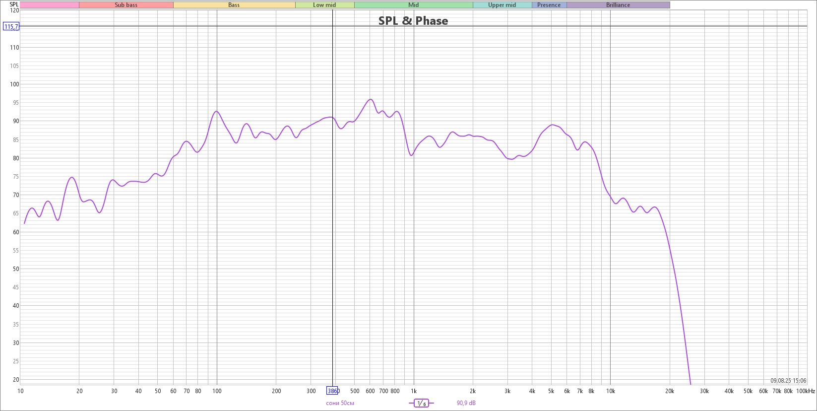

АЧХа в корпусе:
В целом - 3 сорт ;)

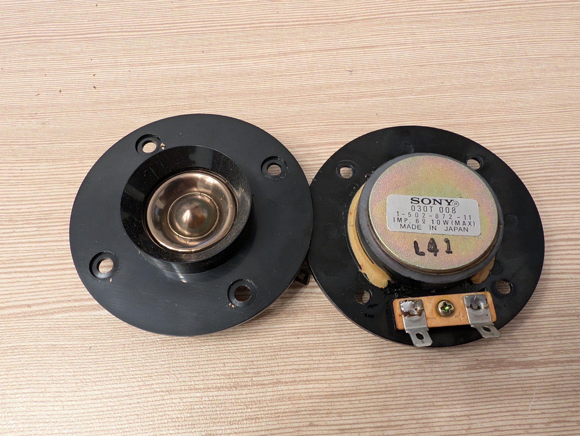

ВЧи:
Оба в обрыве. Обрыв в районе выводов, ремонтабельно, но КМК не рентабельно. Явно соответствуют по качеству НЧам
Утилизовал Соньку.
НЧи:

АЧХа в корпусе:
В целом - 3 сорт ;)
ВЧи:

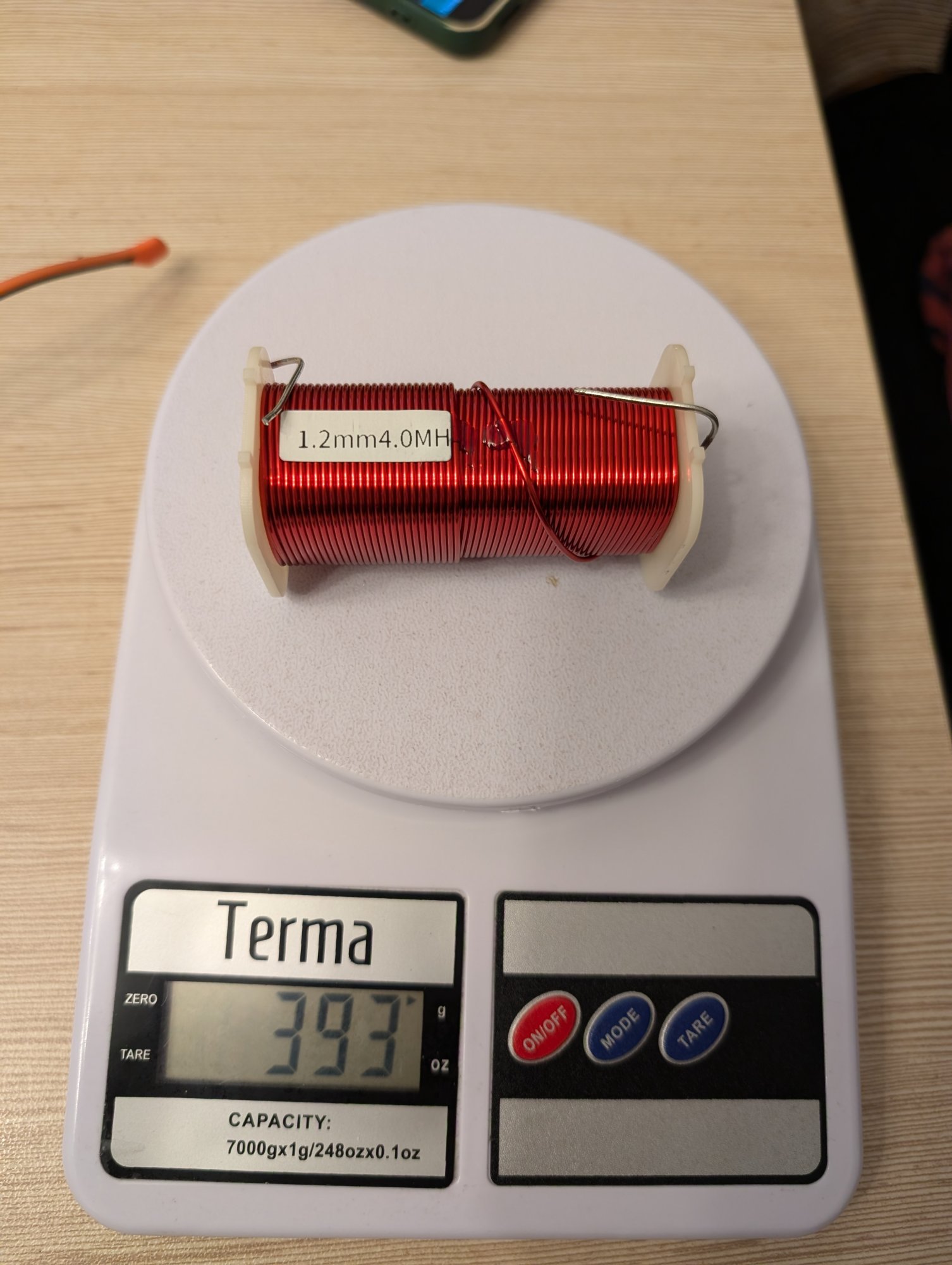

Пришли, заказанные на пробу, катухи:
400 грамм за 10 долларов!
С медяхой чуть обманули - намерял по лаку 1.15мм, сопротивление в районе 0.3Ом, но индуктивность честная, 4мГ есть.
Сердечник - набор железных пластин.
Стоимость вполне адекватная.
Вот примерно такой конфигурации ставлю в эстрадные трехполоски, на НЧ звено.
Провод такой же, 4 слоя, щечки картонные, но сердечник слегка П-образный. С загибом по концам.
Такая конфигурация получается "автоматически", при разрезании болгаркой прямоугольного дросселя со стабилизатора "Украина". С одного получается сразу две заготовки, алюминиевый провод сматываю, вместо него укладываю медный.

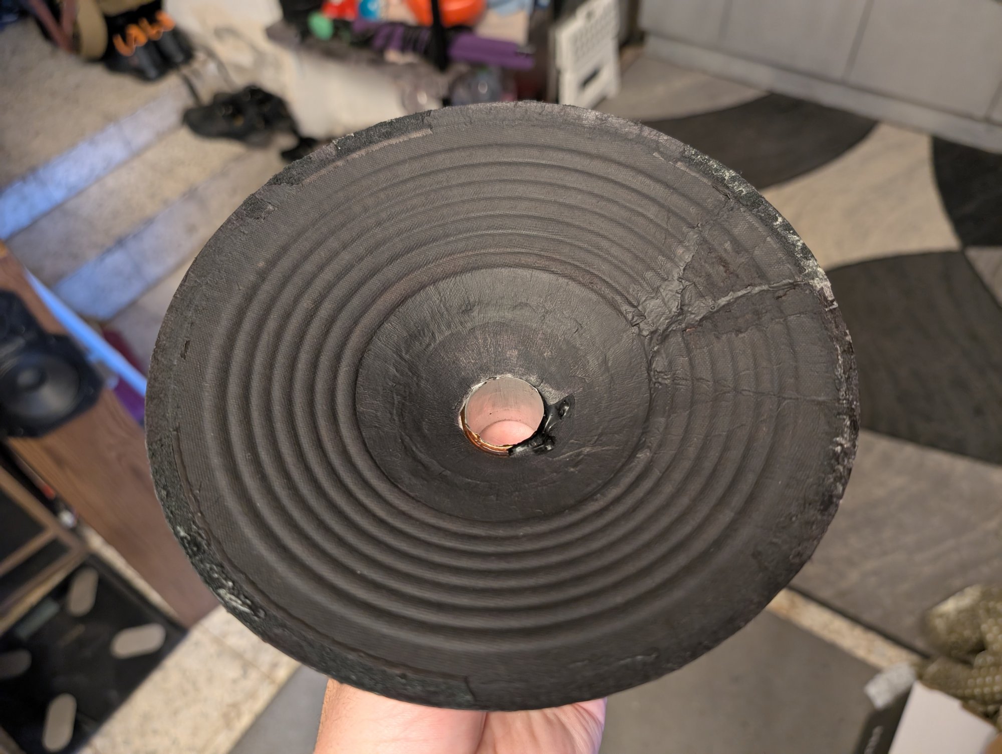

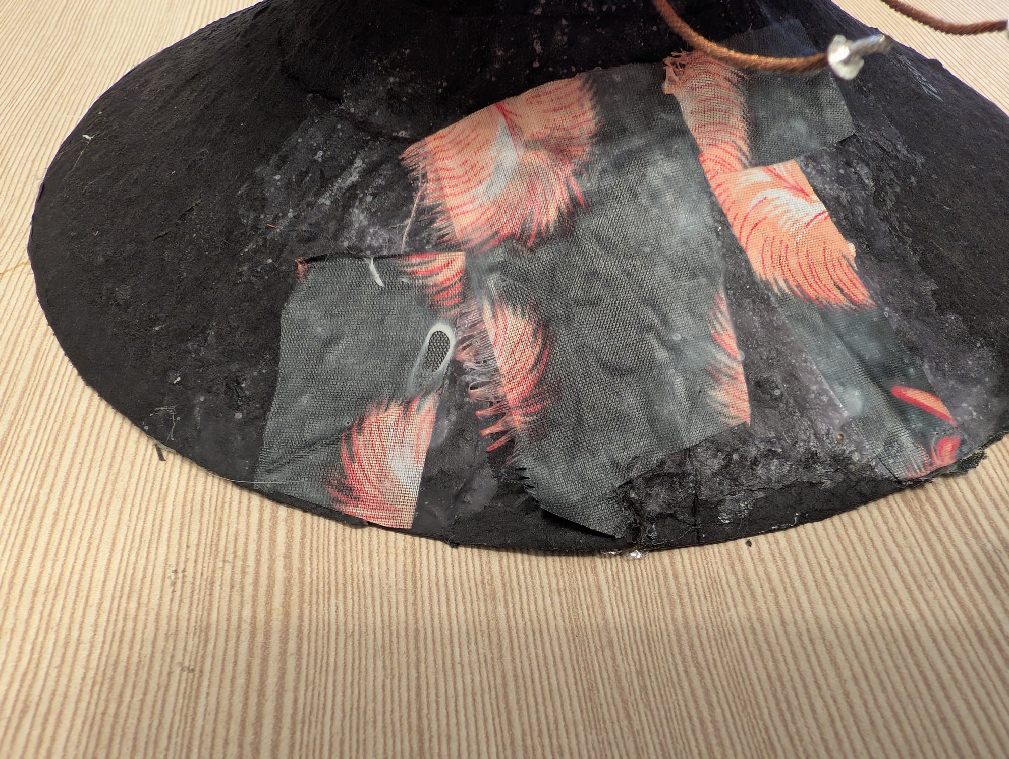

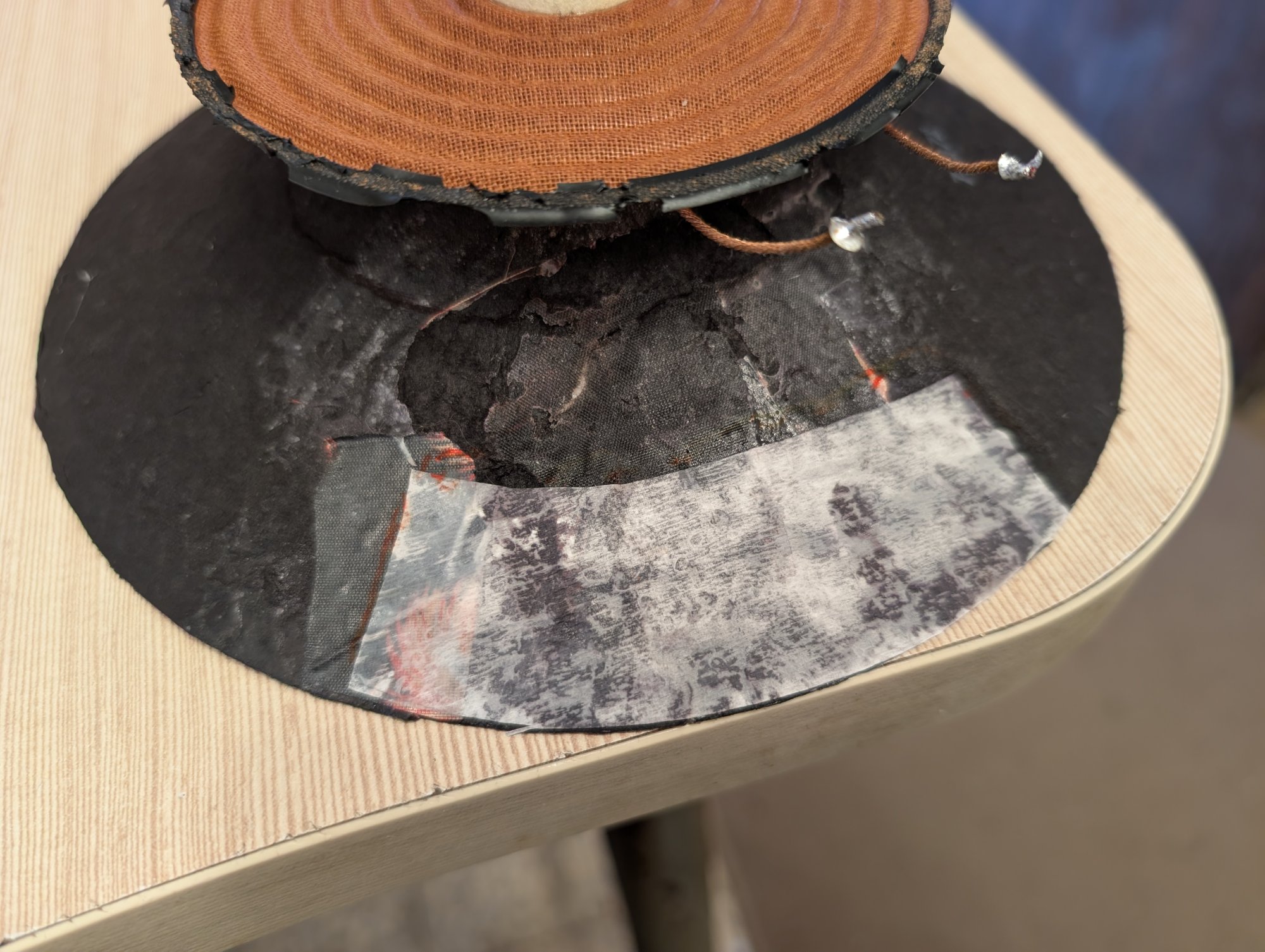

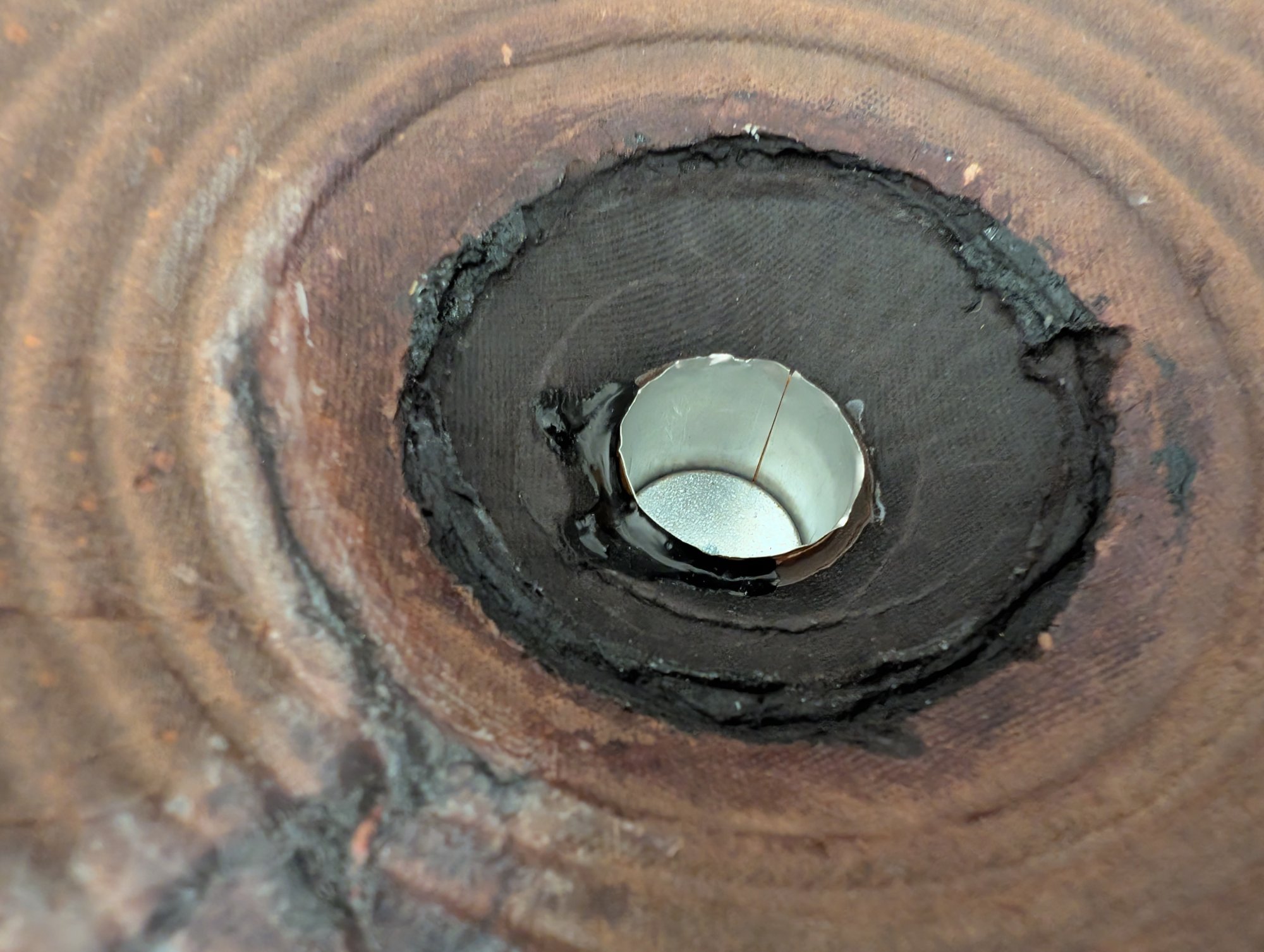

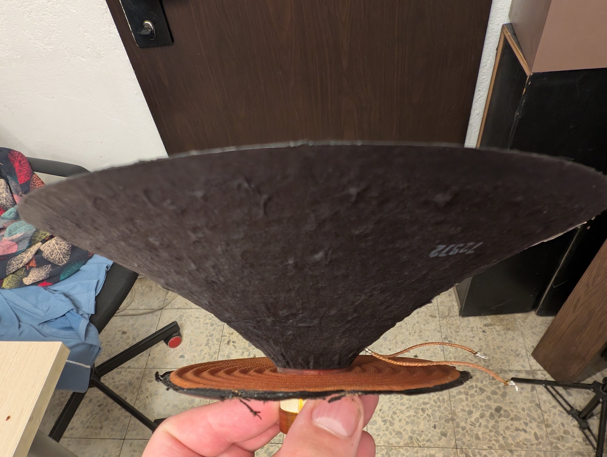

Это JBL...
В месте отрывания колпака почти не осталось "мяса"... Центр живет практически своей жизнью.
Будем лечить.
Тут без серьезной аудиохирургии не обойтись. Но проблема решаема.

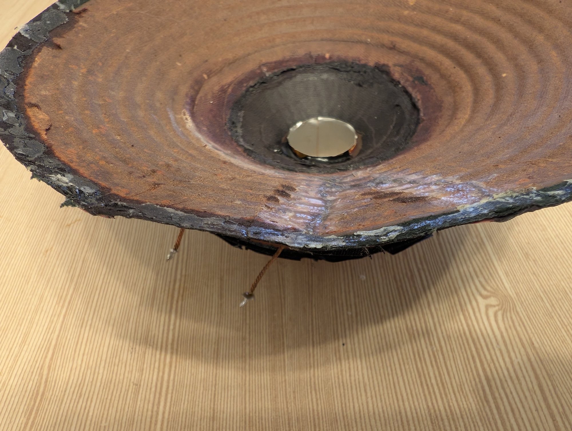

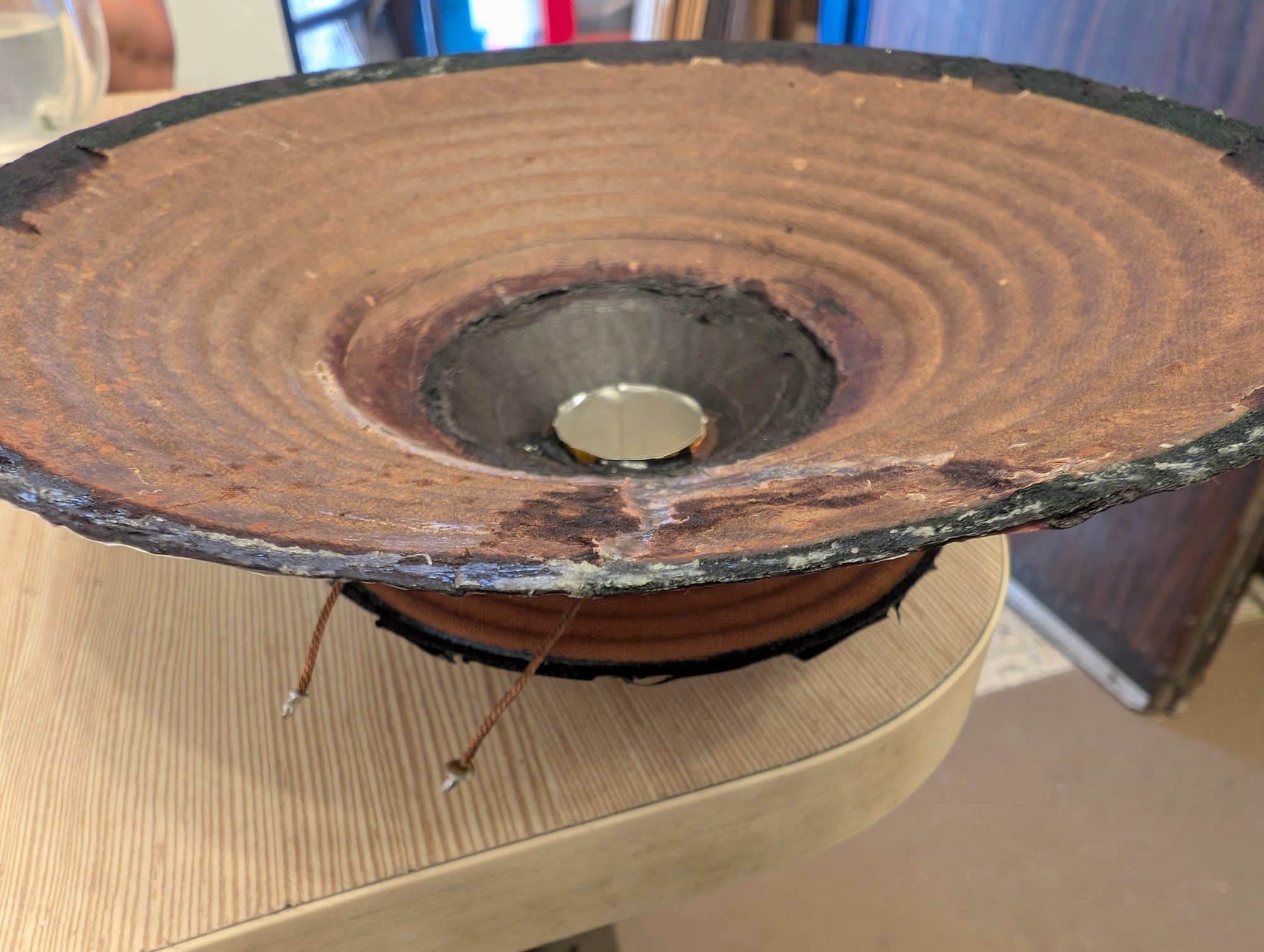

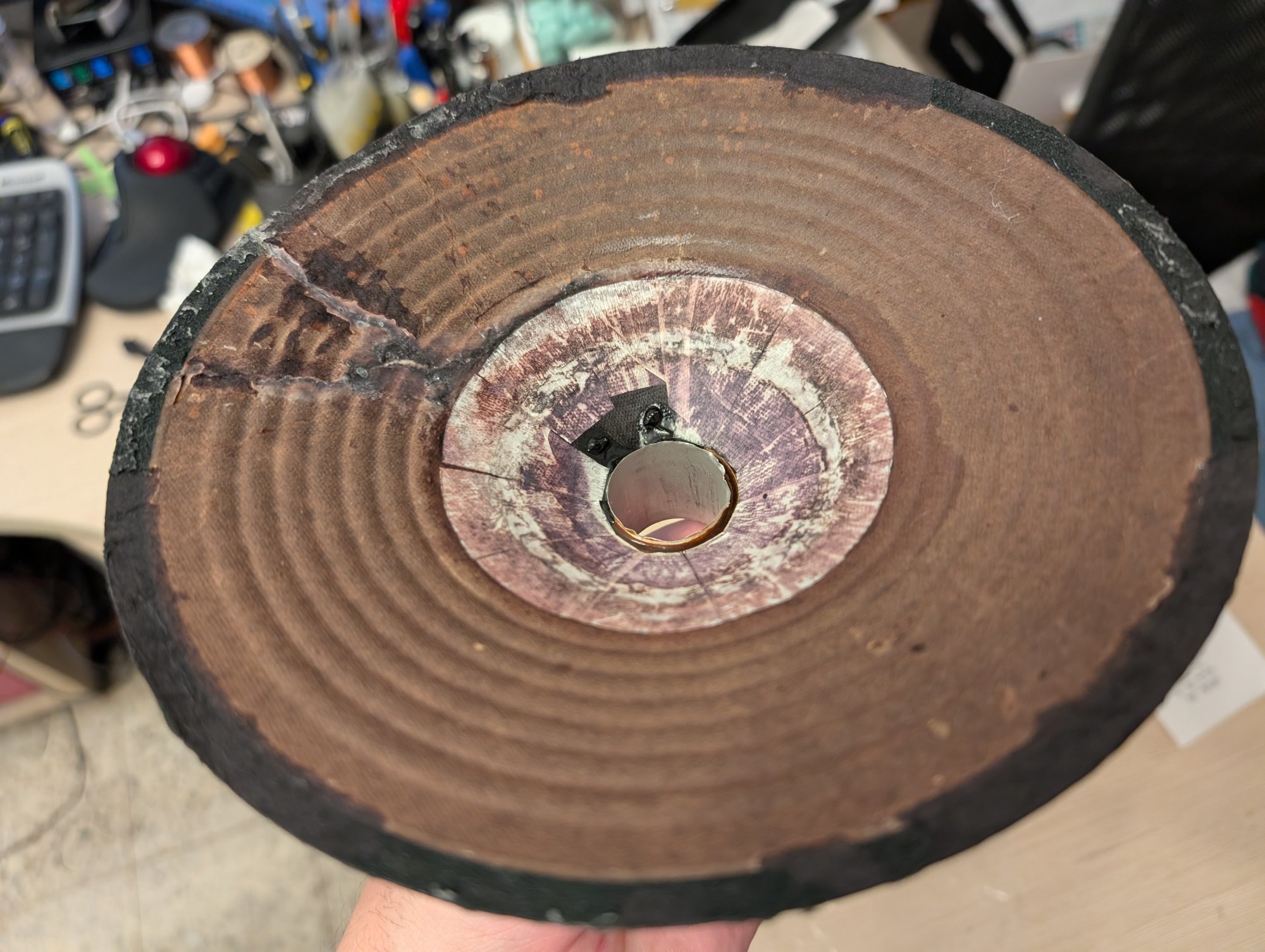

Один раз притащили 15" НЧ, у которого буквально выгорела пламенем 3/4 диффузора.
Воспламенившаяся ЗК подожгла диффузор.
По оставшемуся куску были определены параметры целого, найден подходящий донор.
ЖБЛка потихоньку приобретает живой вид..
Вот такой был натюрморт:
Теперь так:
Было:
Стало:
Центр был продавлен, жуткая складка была, фото нет
Исправил:
Сделал так:
Ну и восстановил оригинальный цвет:
Конечно до идеала далеко, но лучше, с учетом того, что было сделано раньше, уже не сделать.
Жду подвес, и на сборку.
