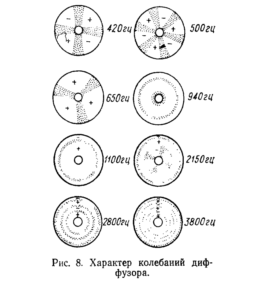

Просто нигде нет описания, этот загиб отсекает какой участок диапазона. Чисто теоретически то это НЧ диапазон, но как себя ведет АЧХ если сравнивать два диффузора с одинаковым профилем но с загибом и без!
Краевой отгиб вроде бы как призван бороться с паразитными резонансами.
Типа того, что в данном случае просматривается в районе 1,7 кГц.
Не-а. Не НЧ.
Не отсекает, а продлевает поршневой режим.
Помнишь картинку?

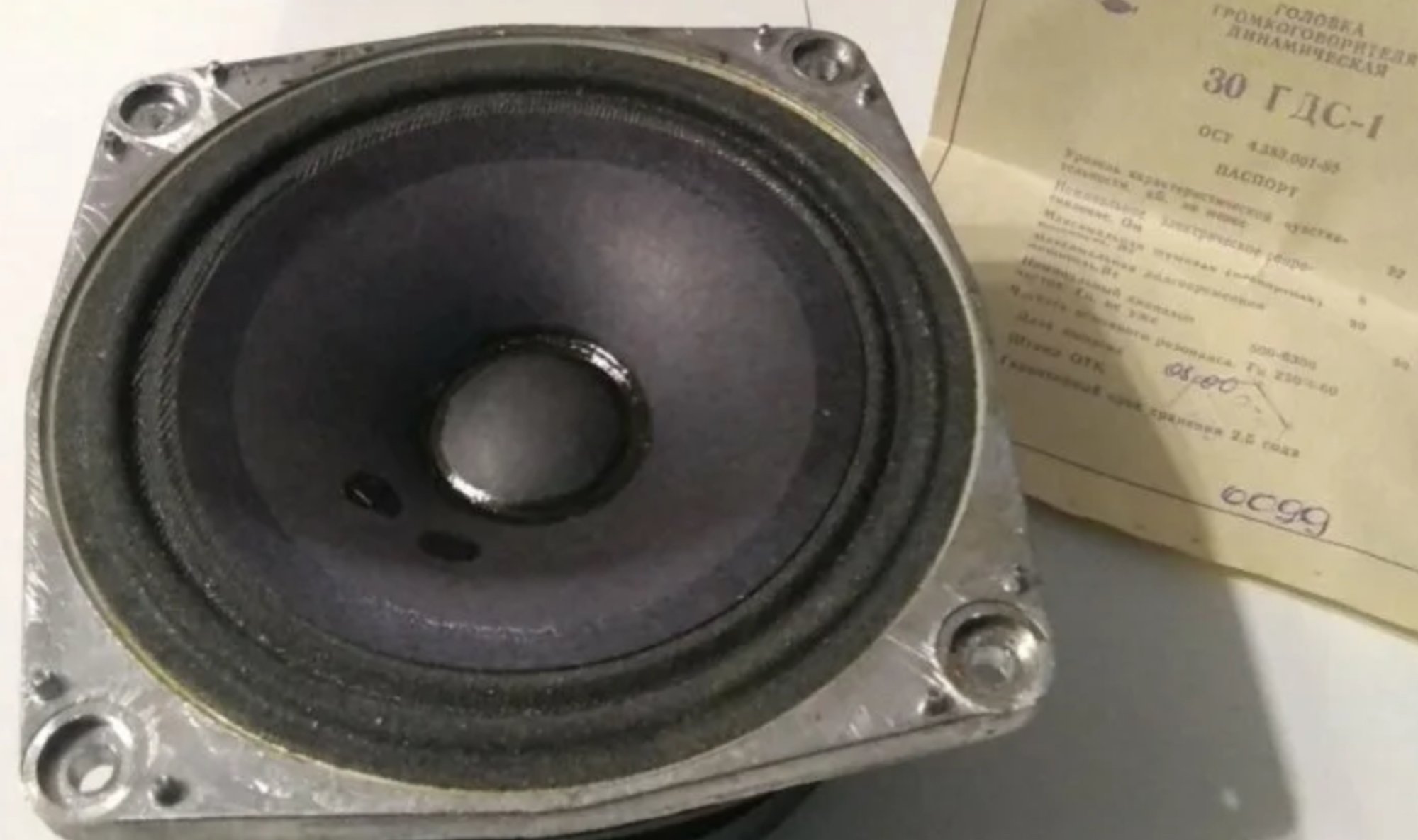

Ребра жесткости бы еще, радиальные, на внутренней части диффузора, штук 5 (специально нечетное число). Вот как у диффузора 30ГДС-1-8 "Красный Луч"
Извиняюсь за оффтоп, просто до этого уже слышал, что на диффузорах 30гдс были рёбра жёсткости , а нет случаем фотографий?
Хочется посмотреть как они выглядят и как расположены.
На некоторых диффузорах 30ГДС-1 они были видны и снаружи, но для этого надо было присматриваться, знать, что искать взглядом.
Количества ребер не помню.
А фотография вряд-ли их достаточно четко покажет. Даже если фотографировать внутреннюю часть диффузора.
Жаль, думаю новые диффузоры попробовать сделать, была бы полезной информация.
Количества ребер не помню. Они не высокие, примерно с миллиметр. Примерно по форме синусоиды, общей шириной около 2...3 мм.
А фотография вряд ли их достаточно четко покажет. Даже если фотографировать внутреннюю часть диффузора.
Если у кого-то есть автентичные диффузоры, можно их нащупать, пометить, и посчитать.

Скорее всего вы их просто не заметили. Они отлиты из той же бумажной массы, что и сам диффузор.
30ГДС-1-4 были, точно без ребер. Звучали шикарно.
Это тот 30ГДС, который с диффузором-чашкой?
Без ребер. Менял диффузоры на паре. Если найду остатки, сделаю фото. Рама другая и диффузор не чашка.
Конечно же не было никаких ребер на диффузорах 30гдс-1, как собственно и диффузоров-чашек у них не было.
Не знаю как и с какой целью его можно путать с 20 гдс.
Они совершенно разные.
Были заводские 30гдс-1 внешне полностью повторяли 20гдс.
(Кто помнит, как первые ТВ четвертого поколения отличались от 3-го поколения одним строчным транзистором.)
Писал же, что ребра там изнутри, их нащупывать надо.

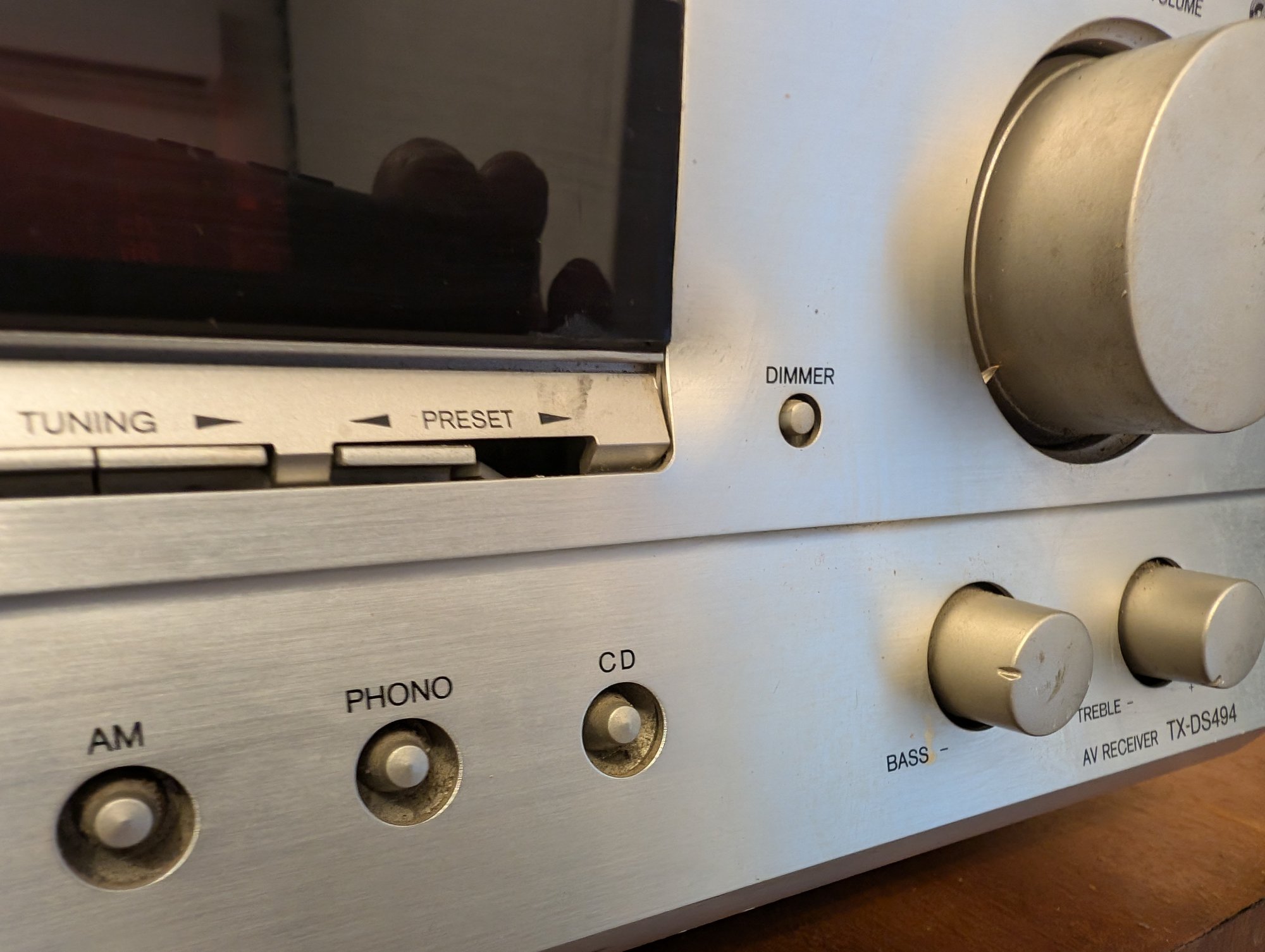

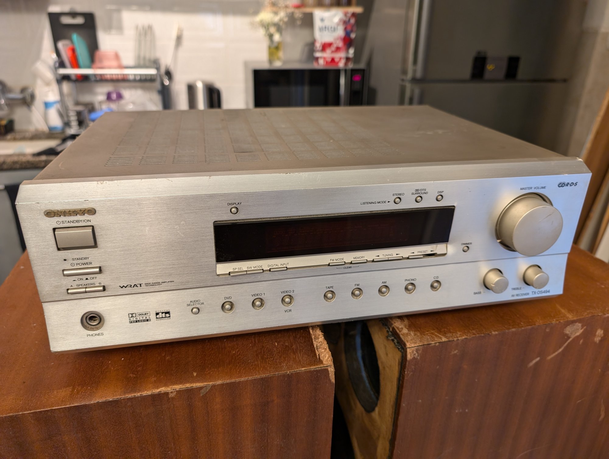

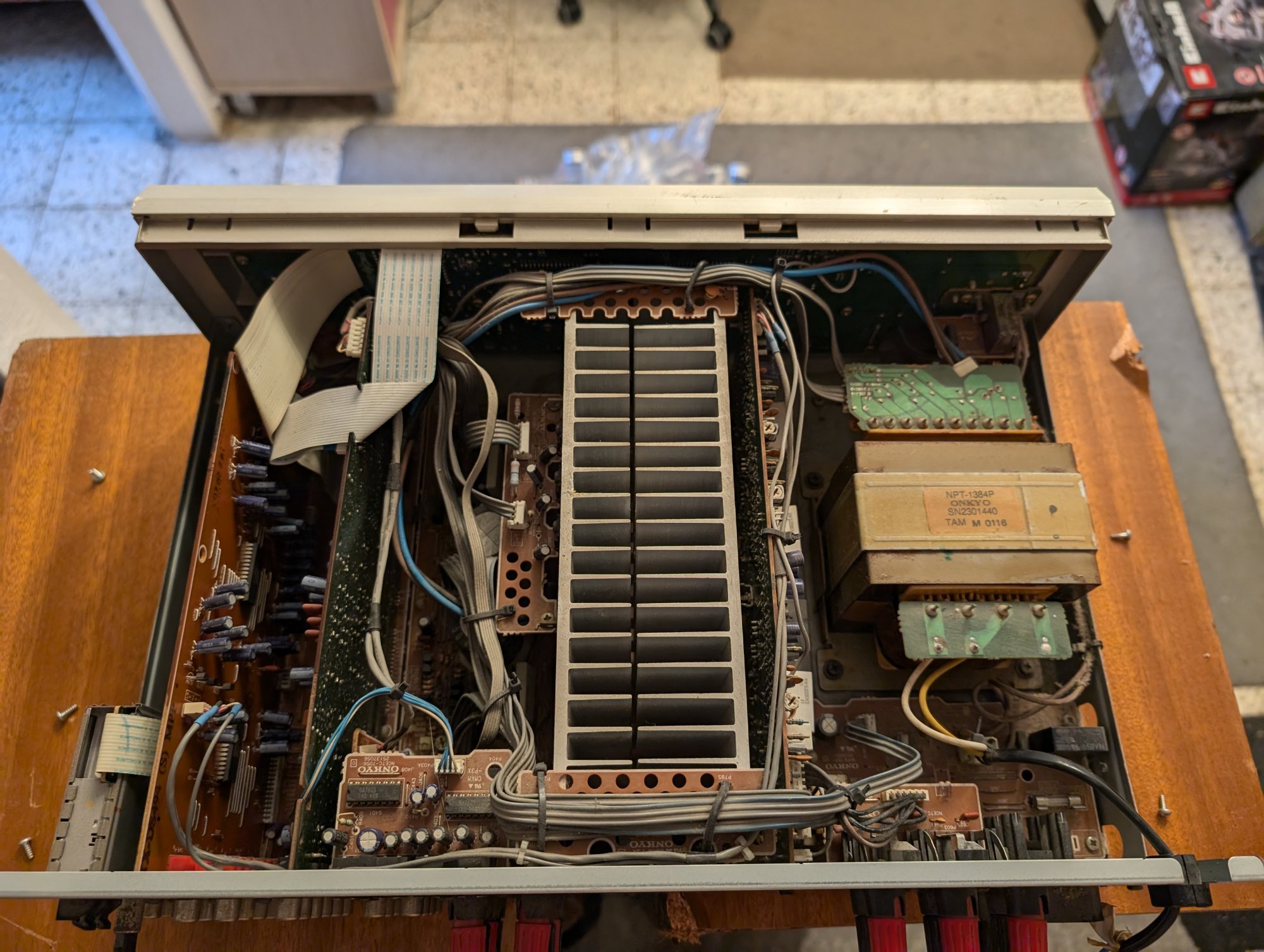

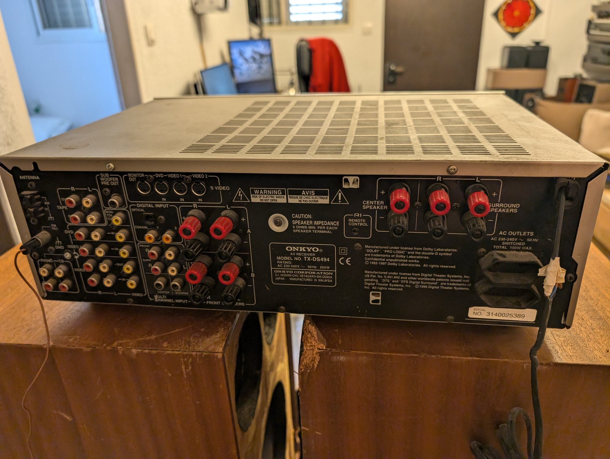

Вчера под покровом ночи совершил очередной набег.
Что характерно, в то же самое место.
Добыча:

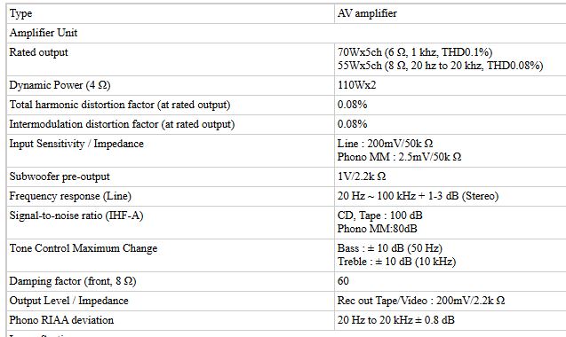

Ресивер 2001 года
По спекам он может вполне себе звучать
И вообще я к Онкио не ровно дышу - люблю их усилители.
Внутре еще по настоящему все:
Вес 11 кг.
Увы, сходу не завелся, беглое тыканье тестером показало, что не срабатывает релюха силовая - то ли транзистор управляющий не жив, то ли сама релюха. По любому - ремонтабельно.
И ИМХО, того стоит.
Позже продолжу - есть еще интересные находки =)

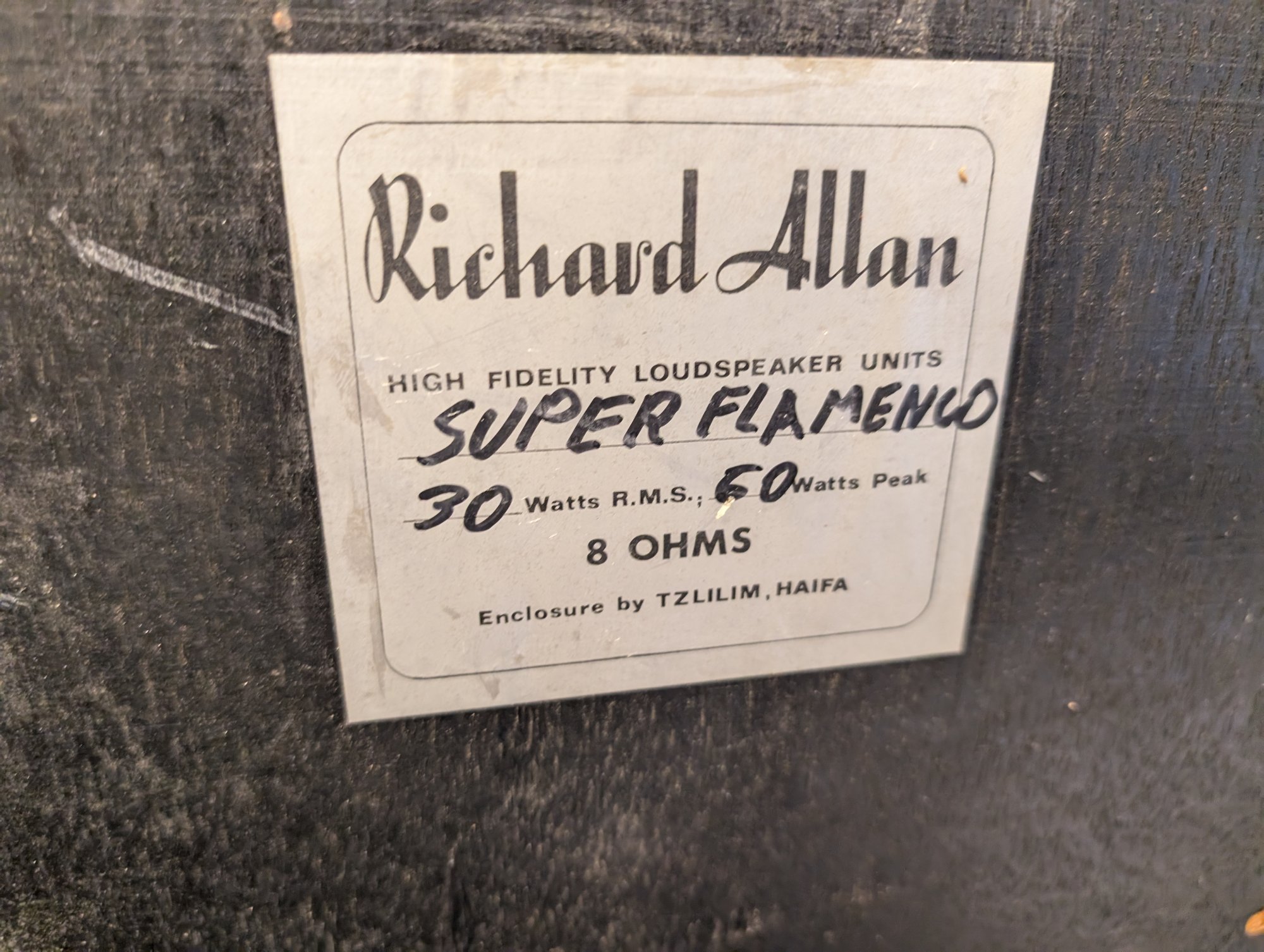

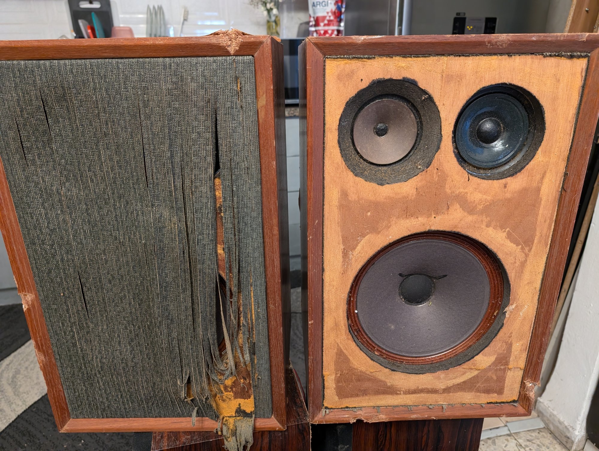

Лот №1
Очень тяжелая трехполоска.
ЗЯ. Корпус шпонирован, но состояние удручающее.
Шильдик:
Собрано в Хайфе...однако.

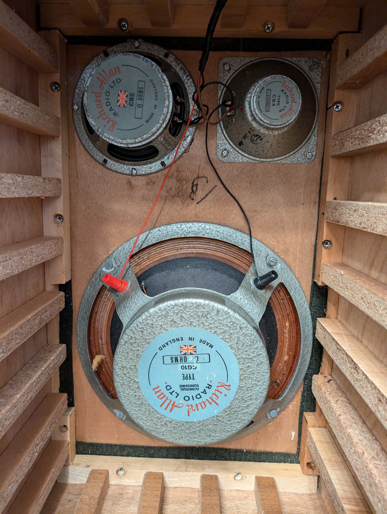

Дины крупно:

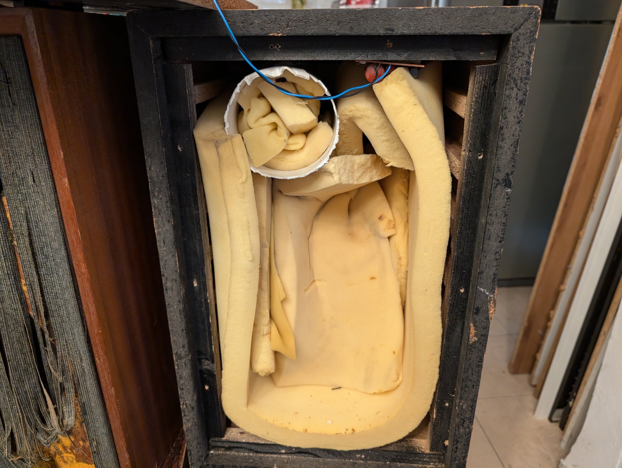

Пора заглянуть внутрь.
Задняя стенка с длиннющими саморезами под плоский шлиц. Снимаем:

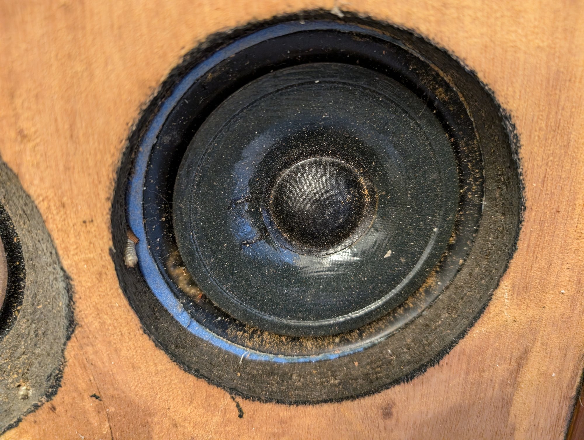

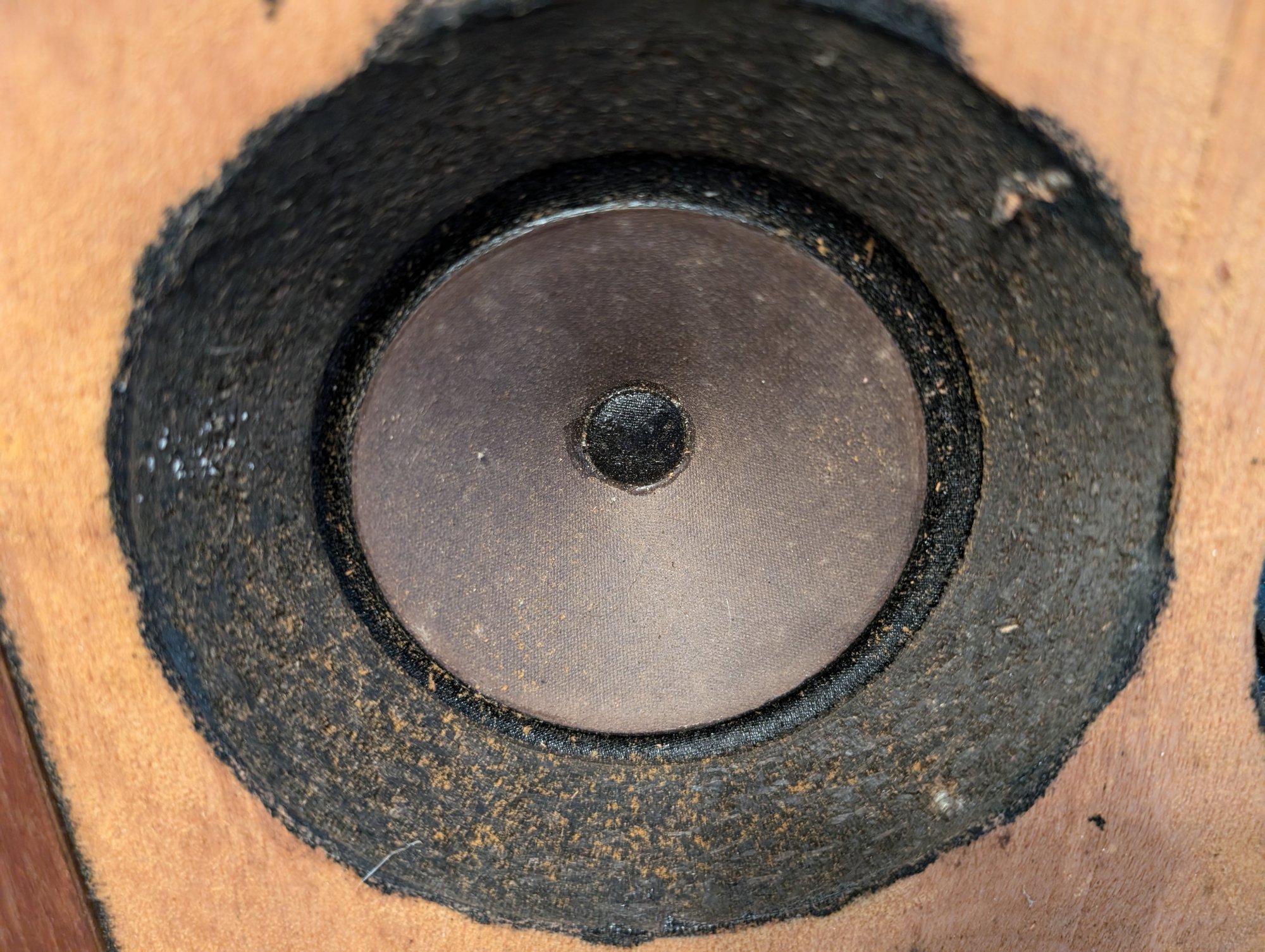

Поролону не пожалели, и он вполне живой.

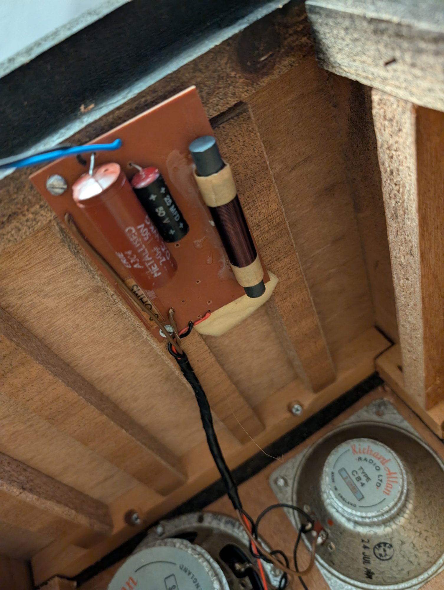

Все дины родом изАнглии.
Фильтр:
СЧ все шевелятся, НЧ один затирает, второй бодрячком.
Ковырять и замерять буду позжее.

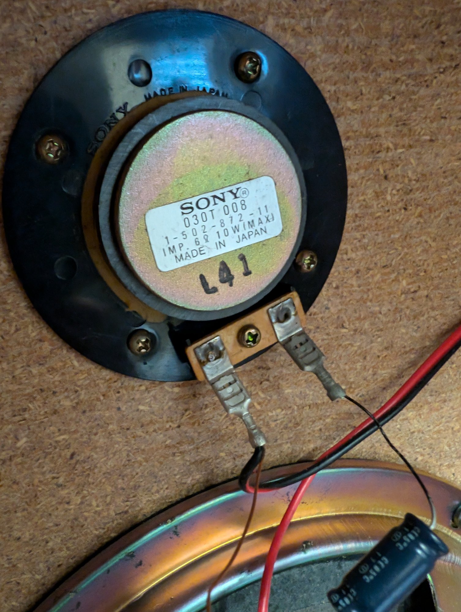

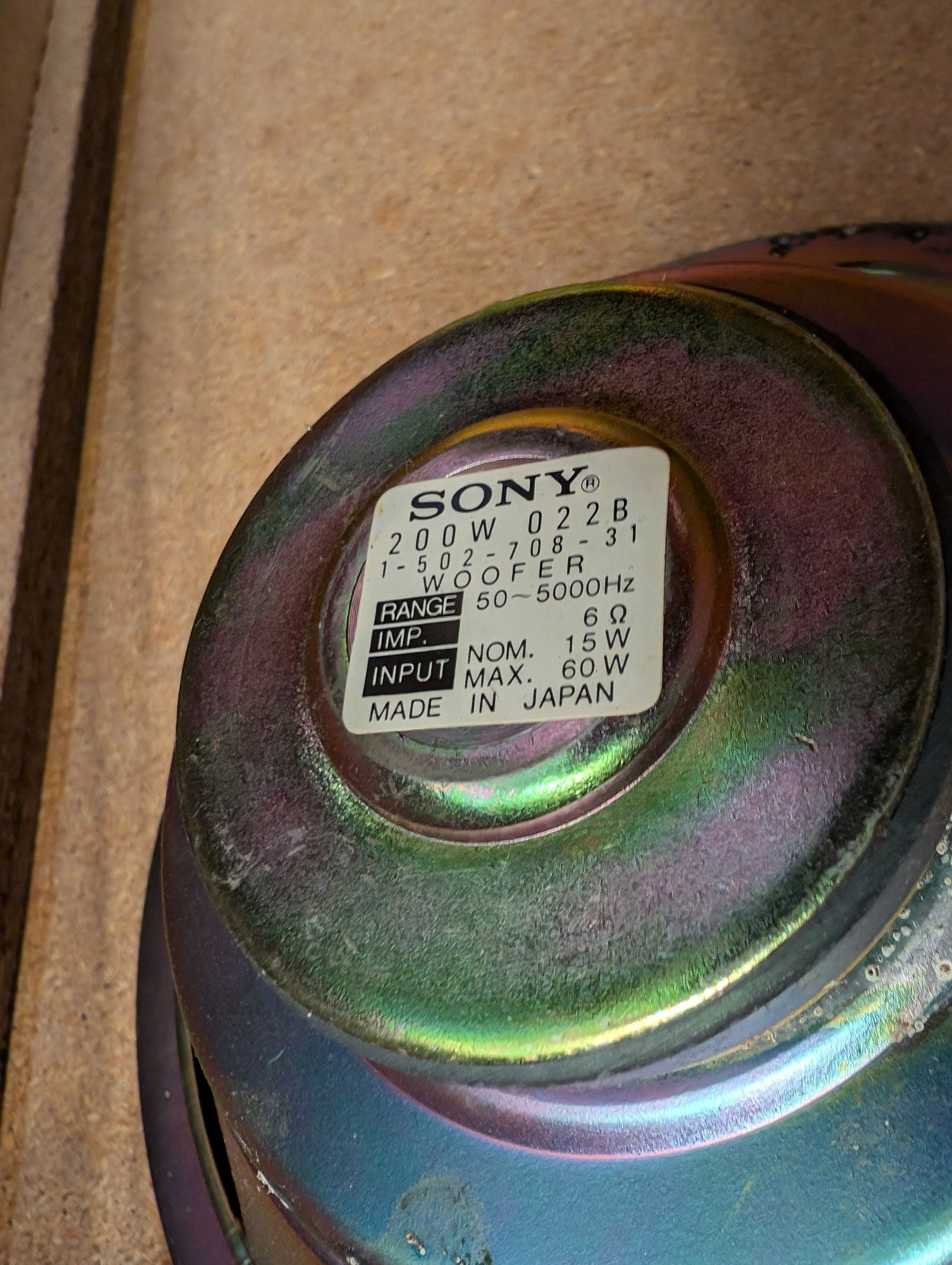

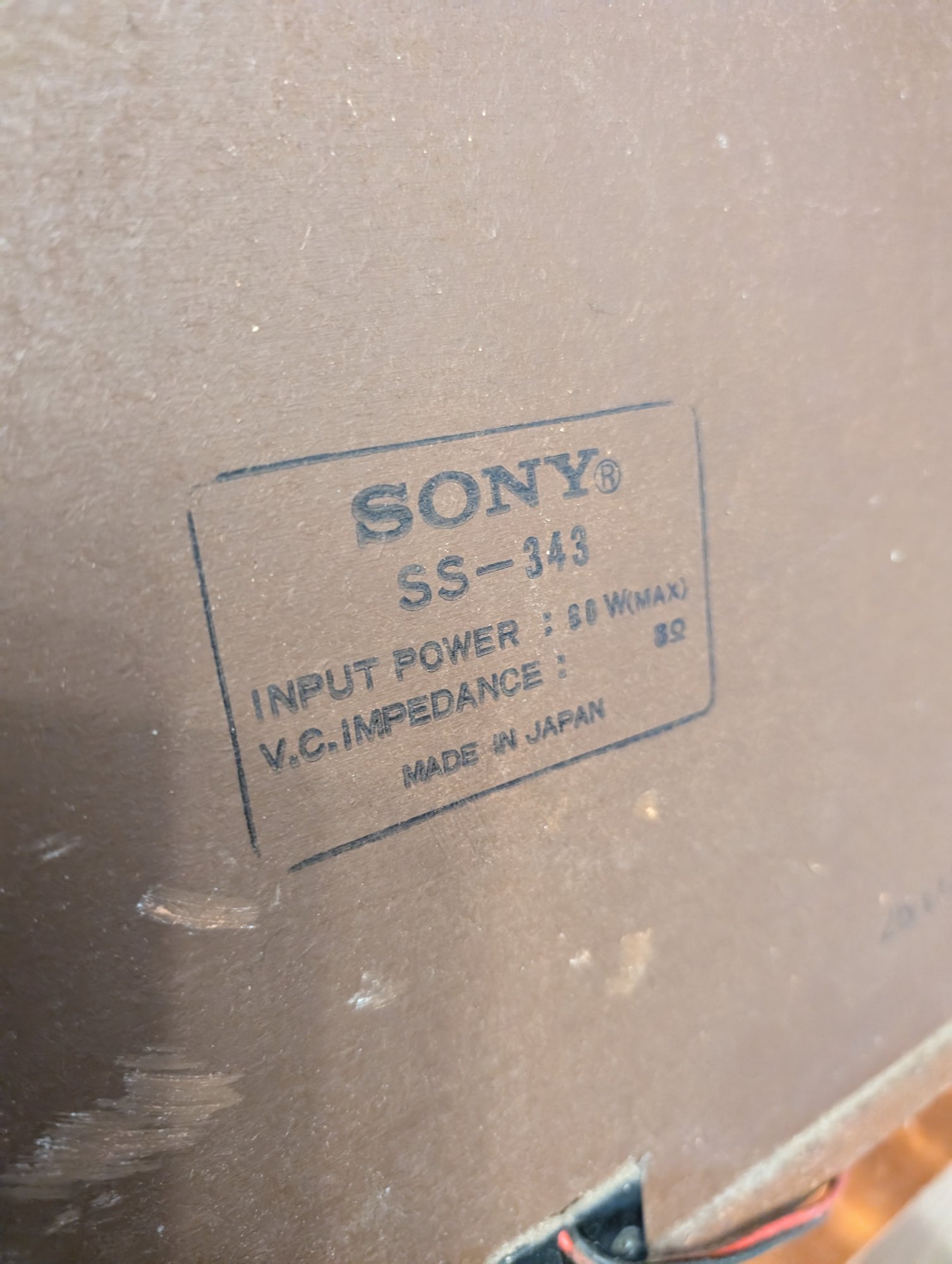

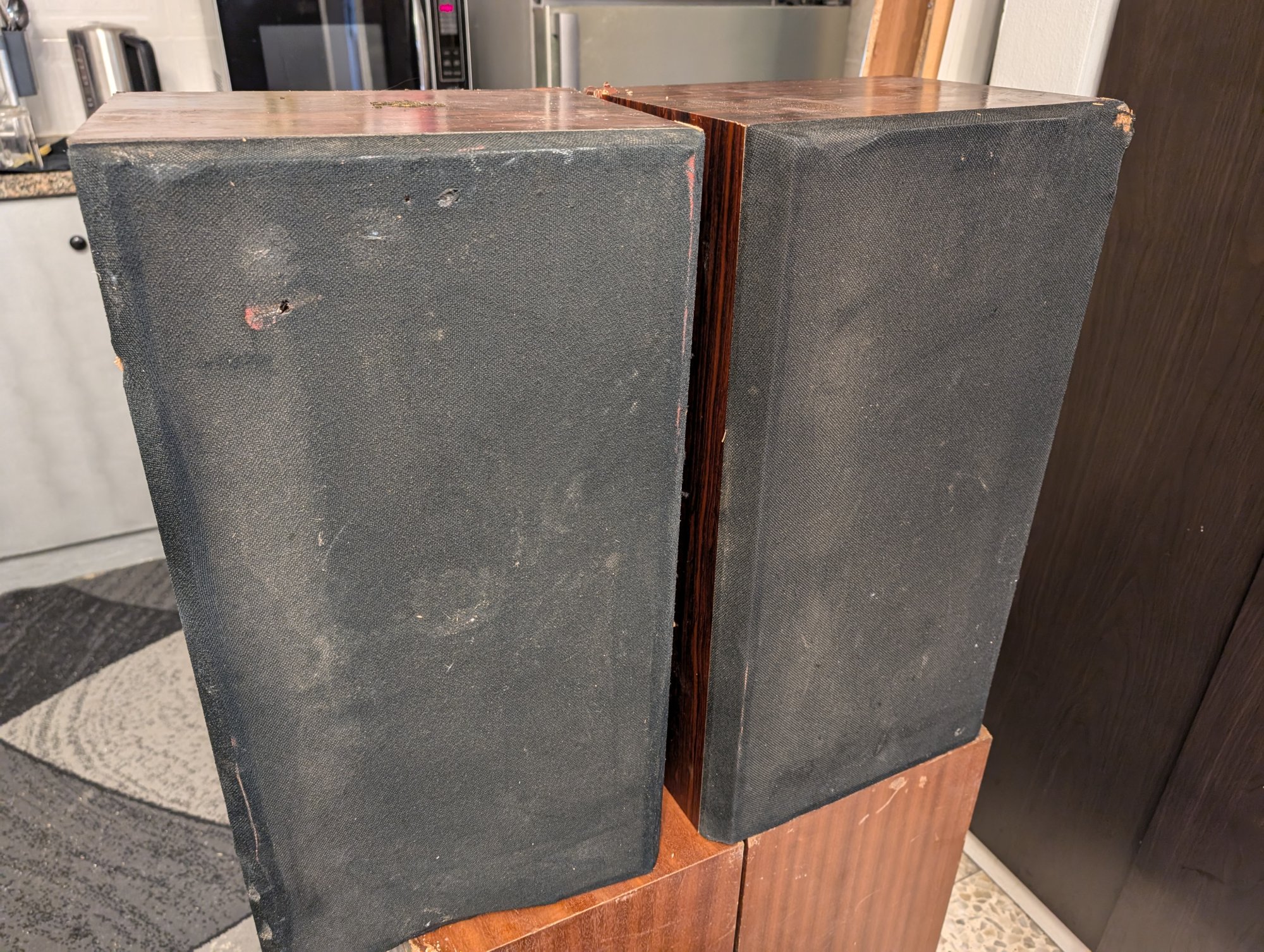

Лот №2
Сони, что то явно дешевое, может от муз центра?
Грили несъемные.
Корпуса в еще более убитом состоянии. ДСП тонкая и рыхлая, поэтому куча проломов сквозных.
Щильдик:

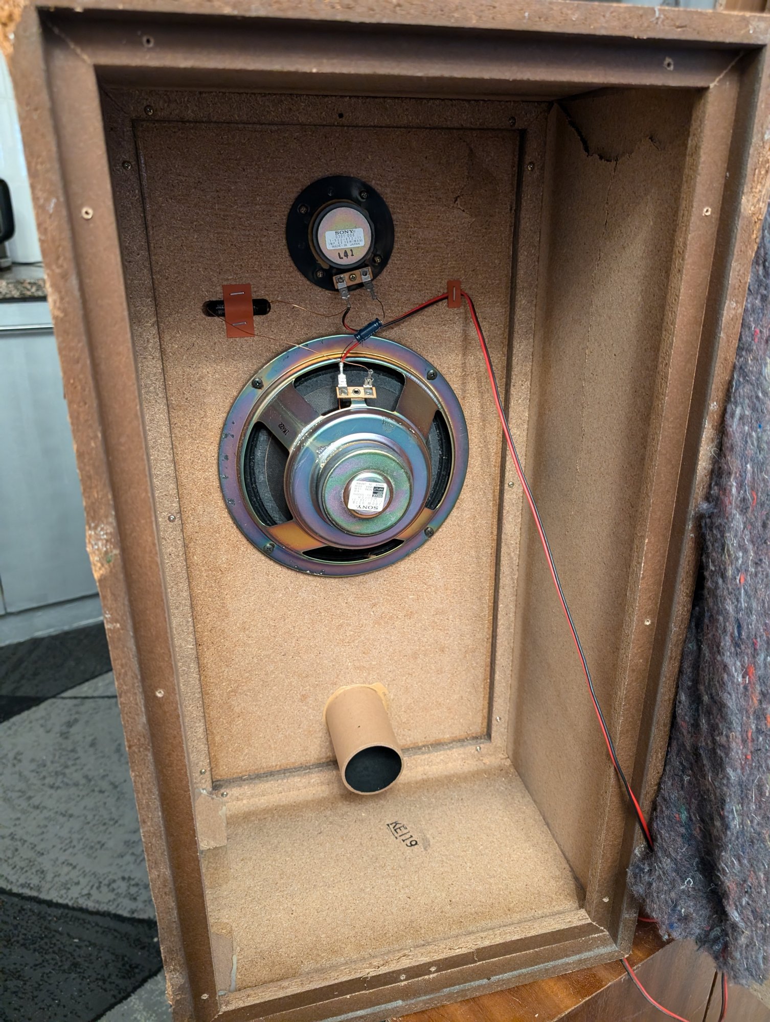

Полезем у нутрь.
Оказывается оно ФИ... Ну кусок ватина на задней стенке.

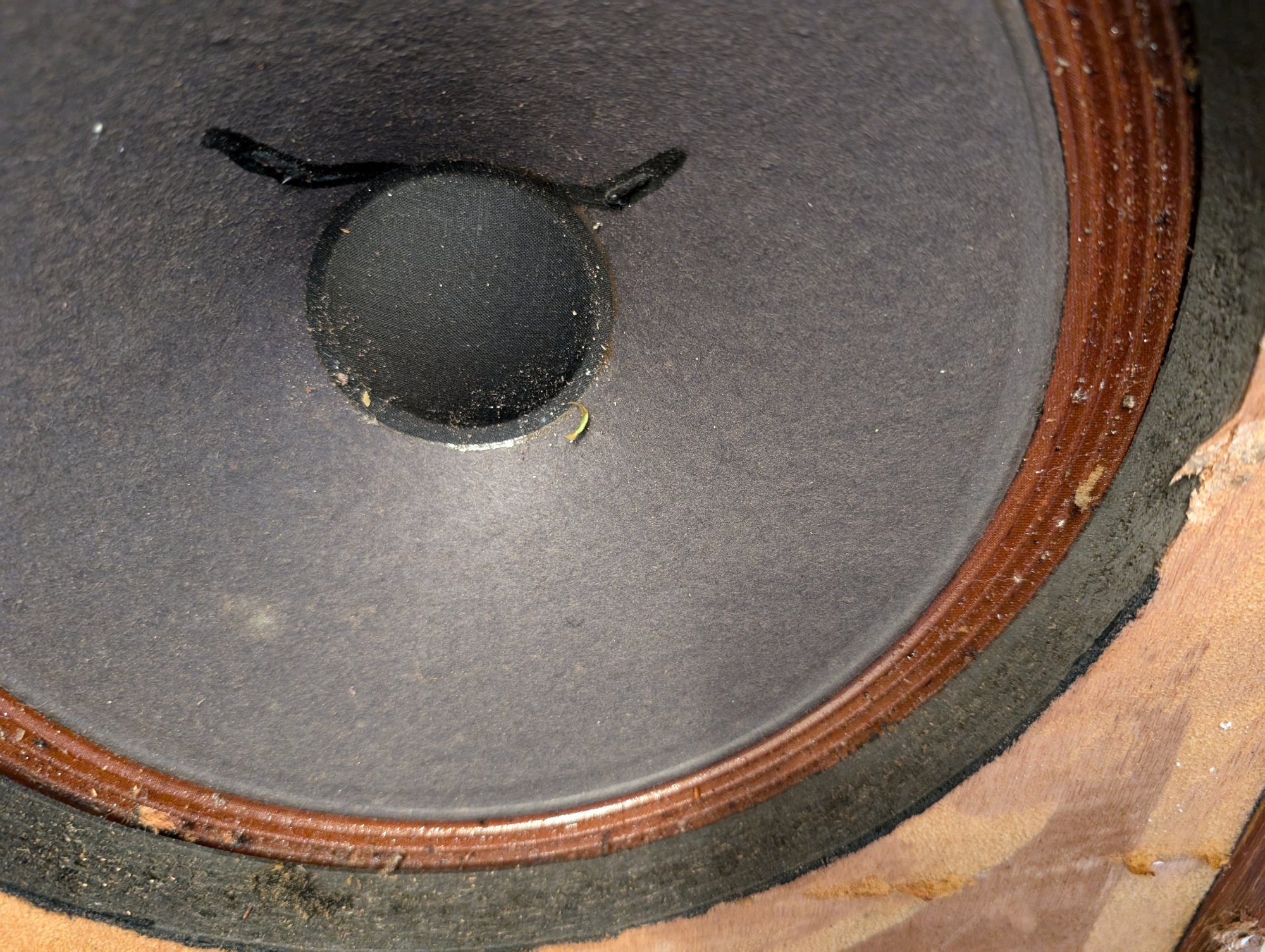

Динамики:
Похоже на 90е.
Фильтры - электролит да катушка на феррите.

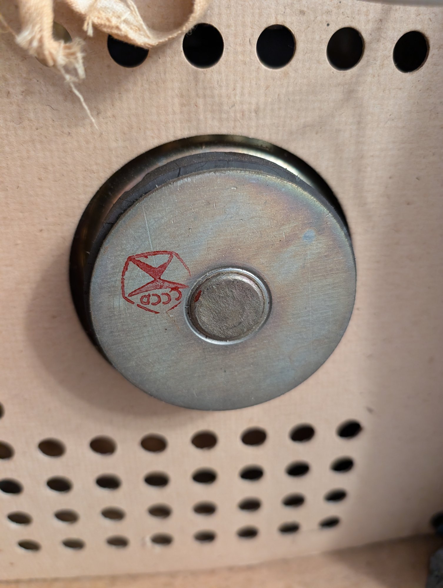

Лот №3
Дин 4гд-35
На сайте не нашел, может кто подскажет, как это зовут?
