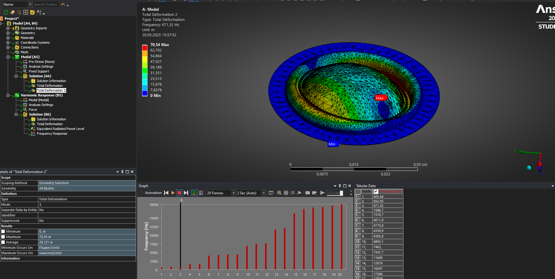

Надоело впустую переводить материалы - полез капать что там под капотом...
Ansys курю

Люминька, эт вам не шёлк, тут подход нужен. Поймать лес резонансов - как нефиг делать. Я пока не осилил "красиво" сделать. ФЕМ надеюсь поможет. Вернее уже помогает - увидел "узкую" часть - завтра в реальности проверю...
но идей - масса.

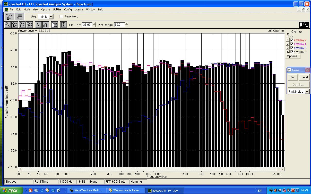

TADовские и JBLевские драйвера тяжело перебить. Хотя, у Эйтинсаунда есть шедеврик, звать его HD1040 , в паре с рупором XT120 получается вот такое чудо.

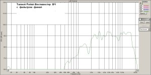

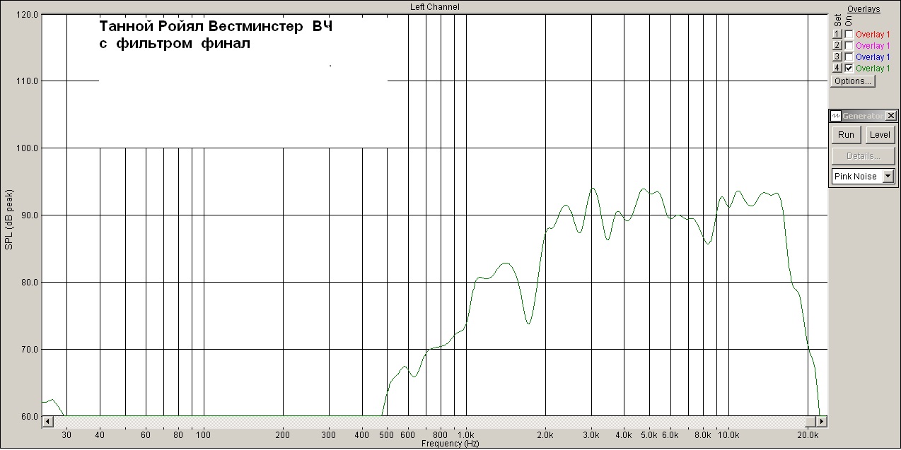

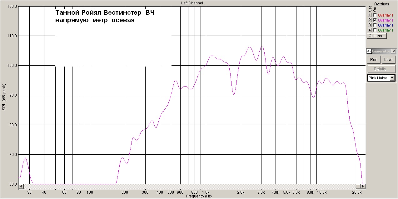

Исходная и финальная АЧХ рупорной пищалы Танной Ройял. Бугор на 5 кгц после подключения ВЧ фильтра прижат режектором.

+like Финал очень даже не плохой и достаточно высоко забирается.
Прижал бугор на 5 кгц, ушел шавкающий звук , пищалка стала звучать как пищалка, а не патефон из мультика.
