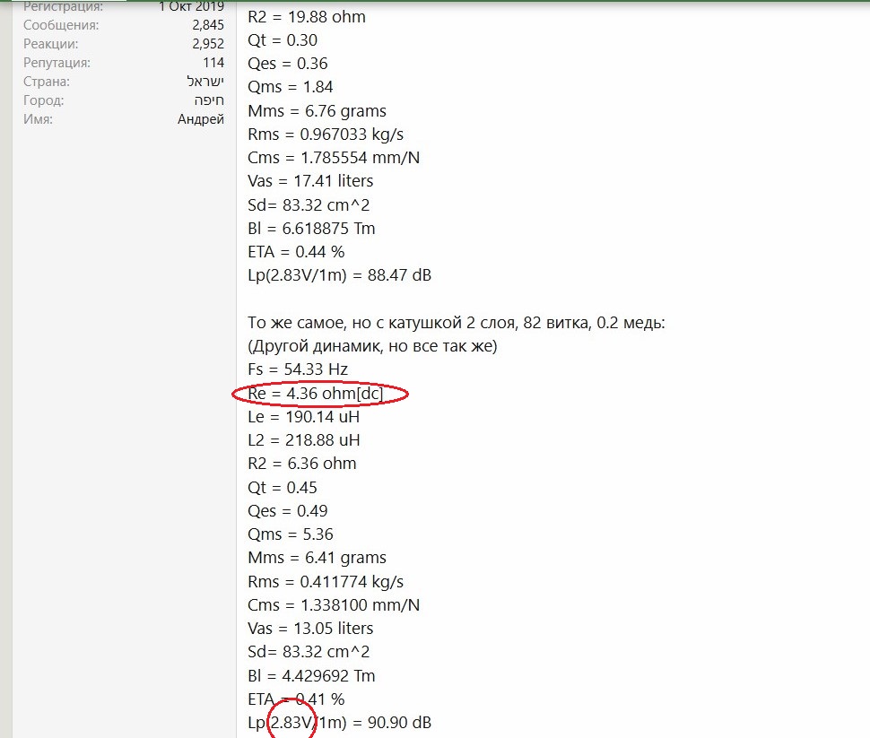

Что характерно, динамик с двухслойной намоткой оказался с большей чувствительностью.
Єто не так
Лимп считает к 2.83 В, у второго дина сопротивление 4 Ом, нужно вьічесть 3 дБ
90.9 - 3 = 87.9 дБ (против 88.47 первого)
Ну тогда выходит почти равная чувствительность, разница в половину дБ.

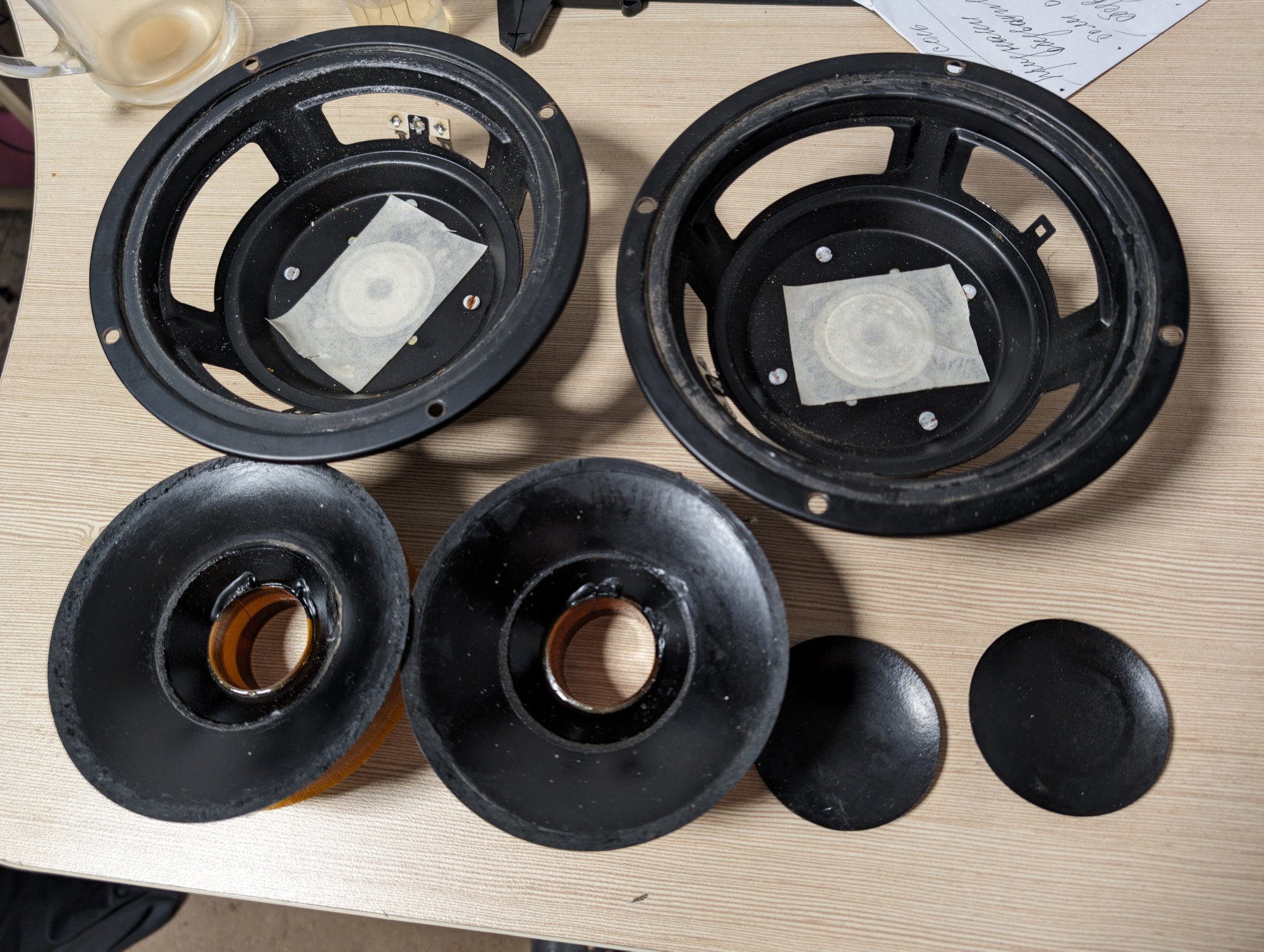

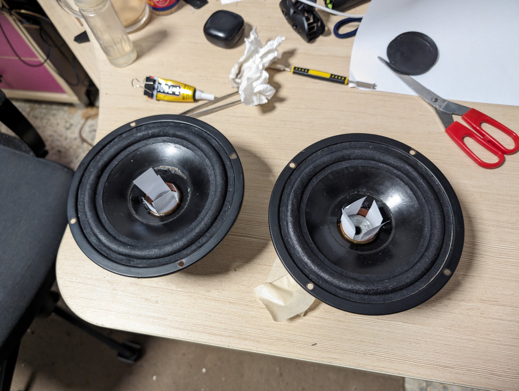

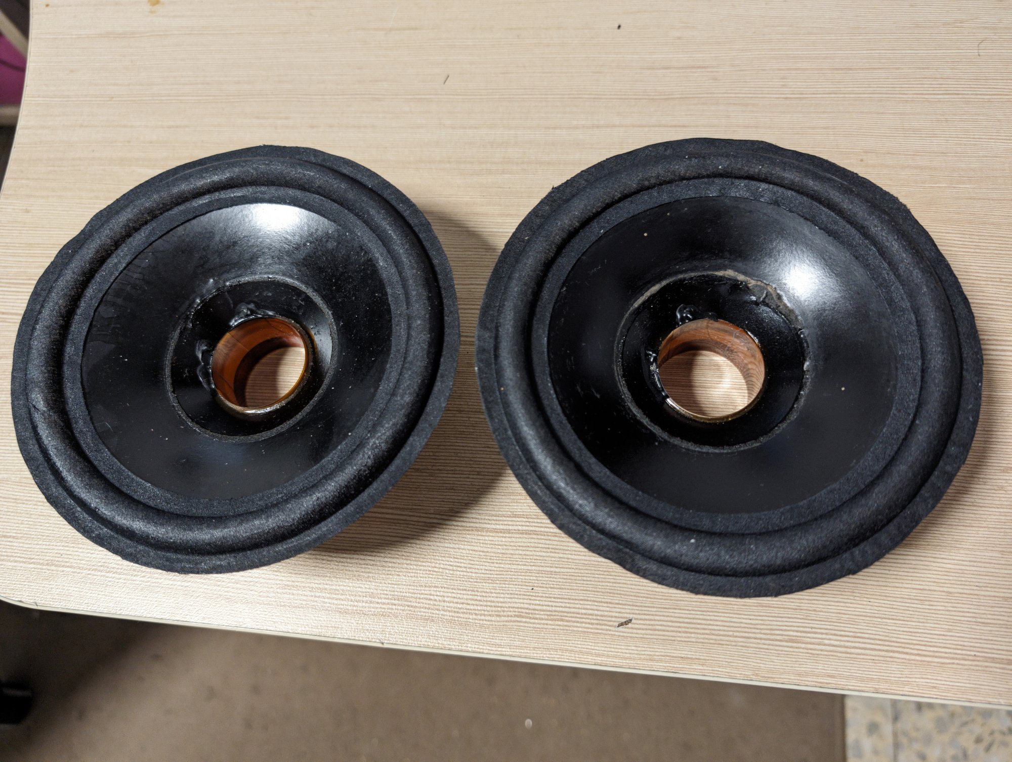

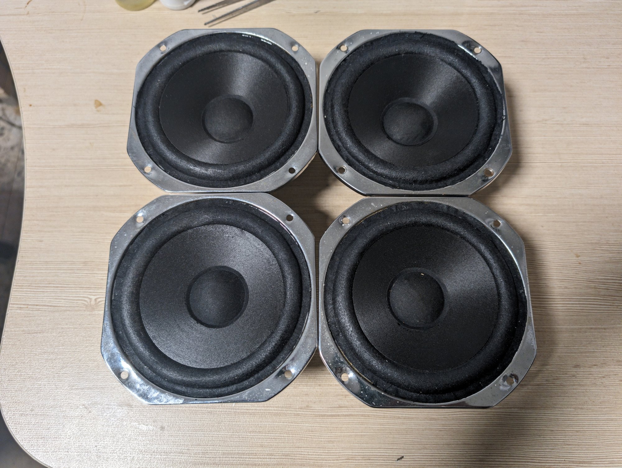

Вот такие низкочастотники:
AGC_20250420_092333960_новый размер.jpgAGC_20250420_092535159_новый размер.jpg
Фото в оригинале не сделал...

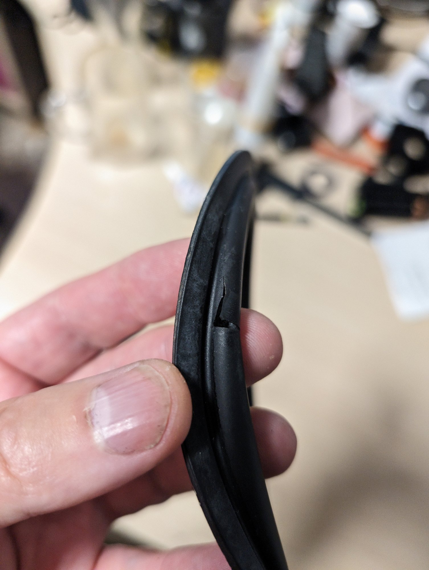

Стояли в фазоинверторе, на первый взгляд достаточно прилично спроектированном.
Только вот добротность была в районе 0.7, что как-то не логично.
При ближайшем рассмотрении, понял, что резиновые подвесы несколько утратили свою гибкость =)

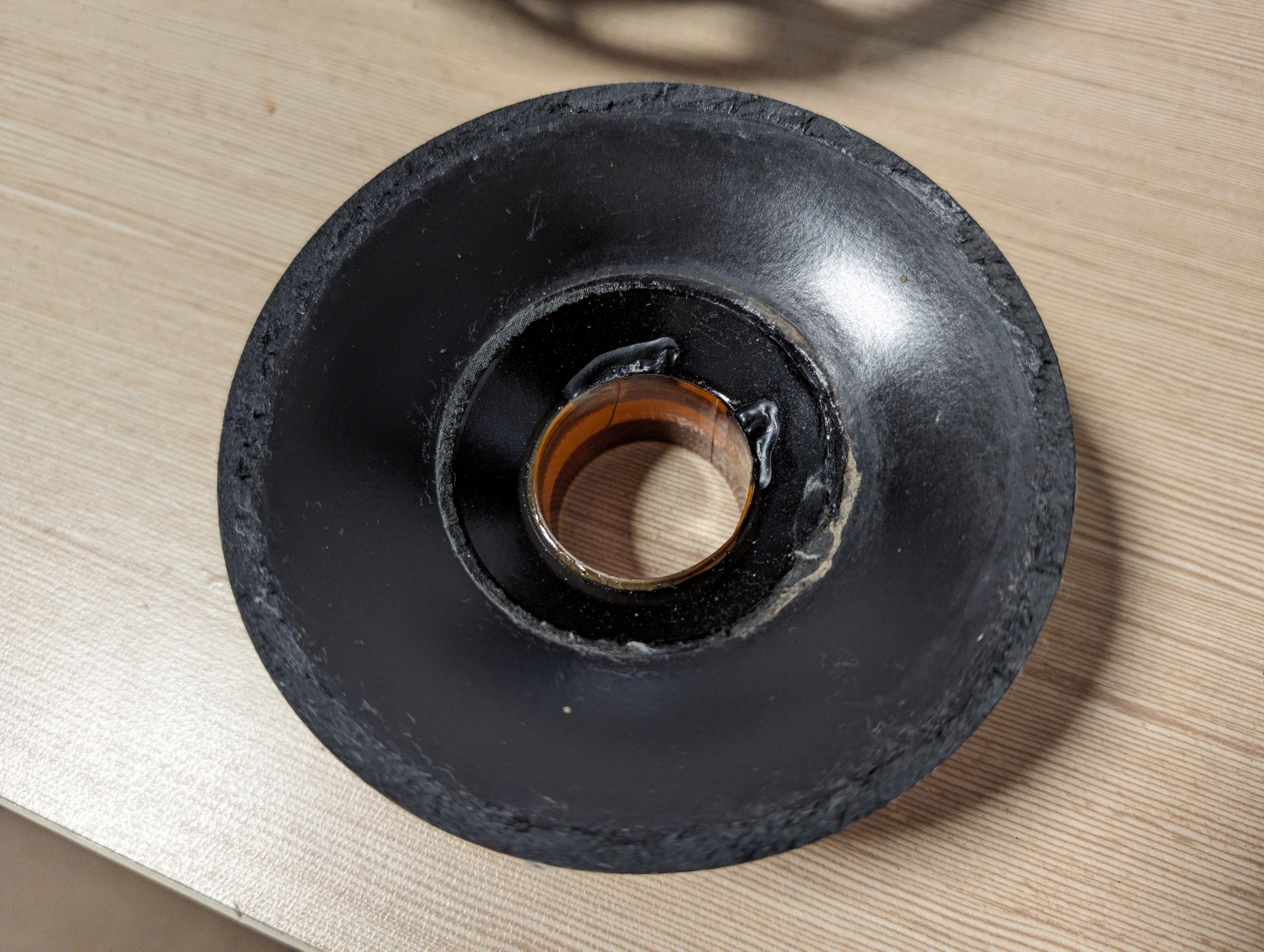

Разбирать полностью не собирался, но оказалось, что ЦШ вообще не держится - клей деградировал от времени видимо.
AGC_20250420_092454129_новый размер.jpgAGC_20250420_092407848_новый размер.jpg

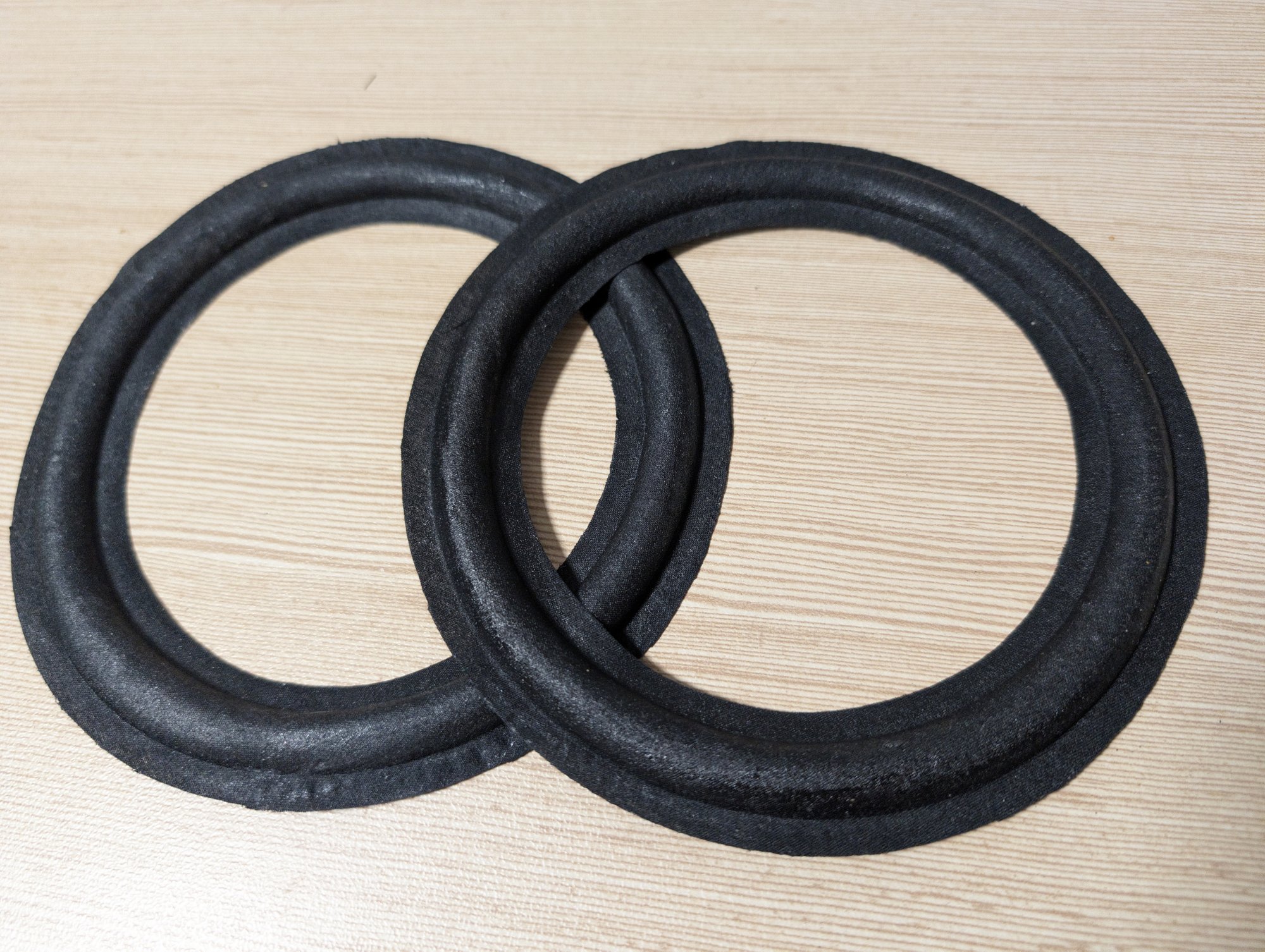

Изготовил новые подвесы из батиста:
Приклеил к подвижке:
Завтра, если будет время, доделаю.
Добил зверушек.
Но чуда не случилось...

Не 0.7 конечно, но и не 0.38 каноническое...
а их поселили в скворечник.
Ну так изначально у них были другие характеристики. Подвес был менее податливый, и как следсвие резонанс 60+ и Vas на уровне 8-10л, в скворечнике 6-8л они спокойно себе бубонели с полной добротностью 1 и делали именно те самые бум-бум-бум с подъемом на пару дБ 90-120Гц

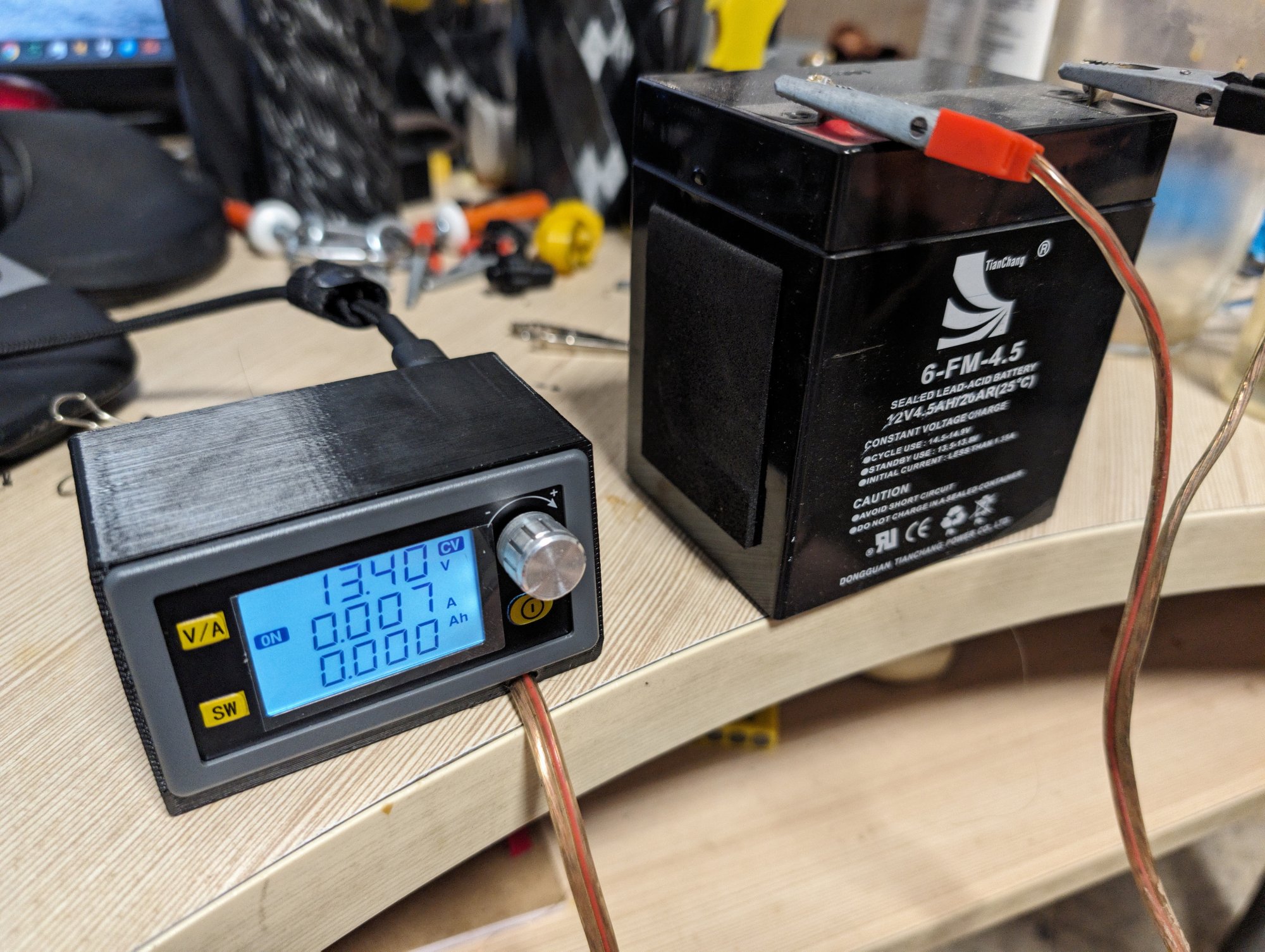

Надоело жарить катушки в духовке, купил простенький модуль для регулируемого БП на 35 ватт.
На фото пытаюсь оживить свинцовый акк, разряженный в "0":

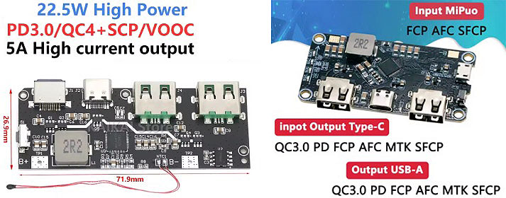

Впервые попробовал подключить через USB c PD. Купил кучку модулей, с настраиваемым напряжением. Выставил 20 вольт.
Работает =)
Теперь думаю измерилку переделать так же на юсб... Но в отсутствие осцилографа смущают потенциальные шумы от преобразователя...Рискнуть?

Так то было бы удобно измерилку от ЮСБя запитать....
У моя две АЦП'а-ЦАП'а мерялок, + один из микрофонников на MCP602 вообще от ЮСБ'ы;)
Развязался, правда, муратовскими фильтрецами
и элновским синфазным.
(И наф*иґа были такие навороты???smile_10)
На MCP602 вполне себе и от одной литий-батарейки (у неё питалово 2.7-5.5В).
Мерялка на 5532/TL072 вполне себе от ЮСБ'ы или одной литий-батарейки через DC-DC на MT3608 такого типа
На вход/выход навешал один (или два???) керамикомикрофарад и пару десятков танталомикрофарад. Vpp уже не помню сколько, но очь-очень мало.

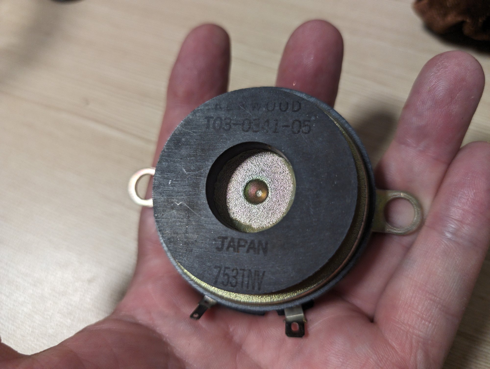

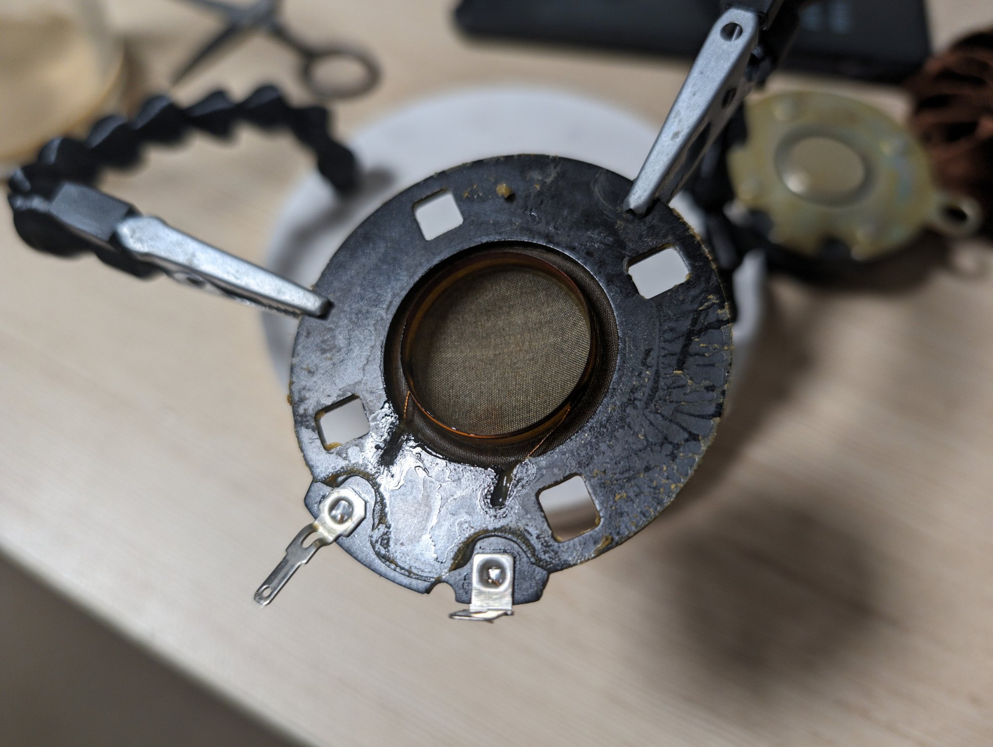

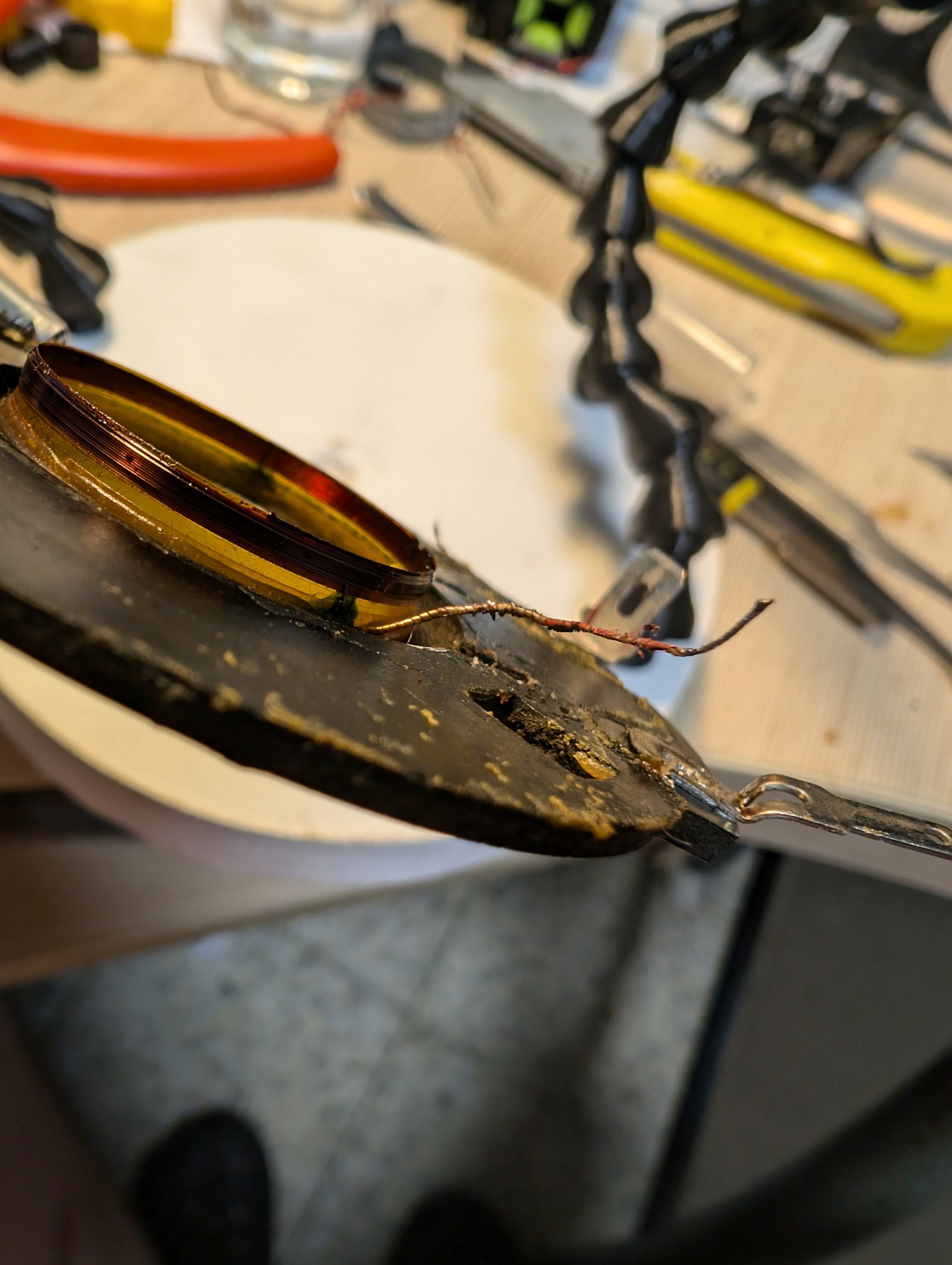

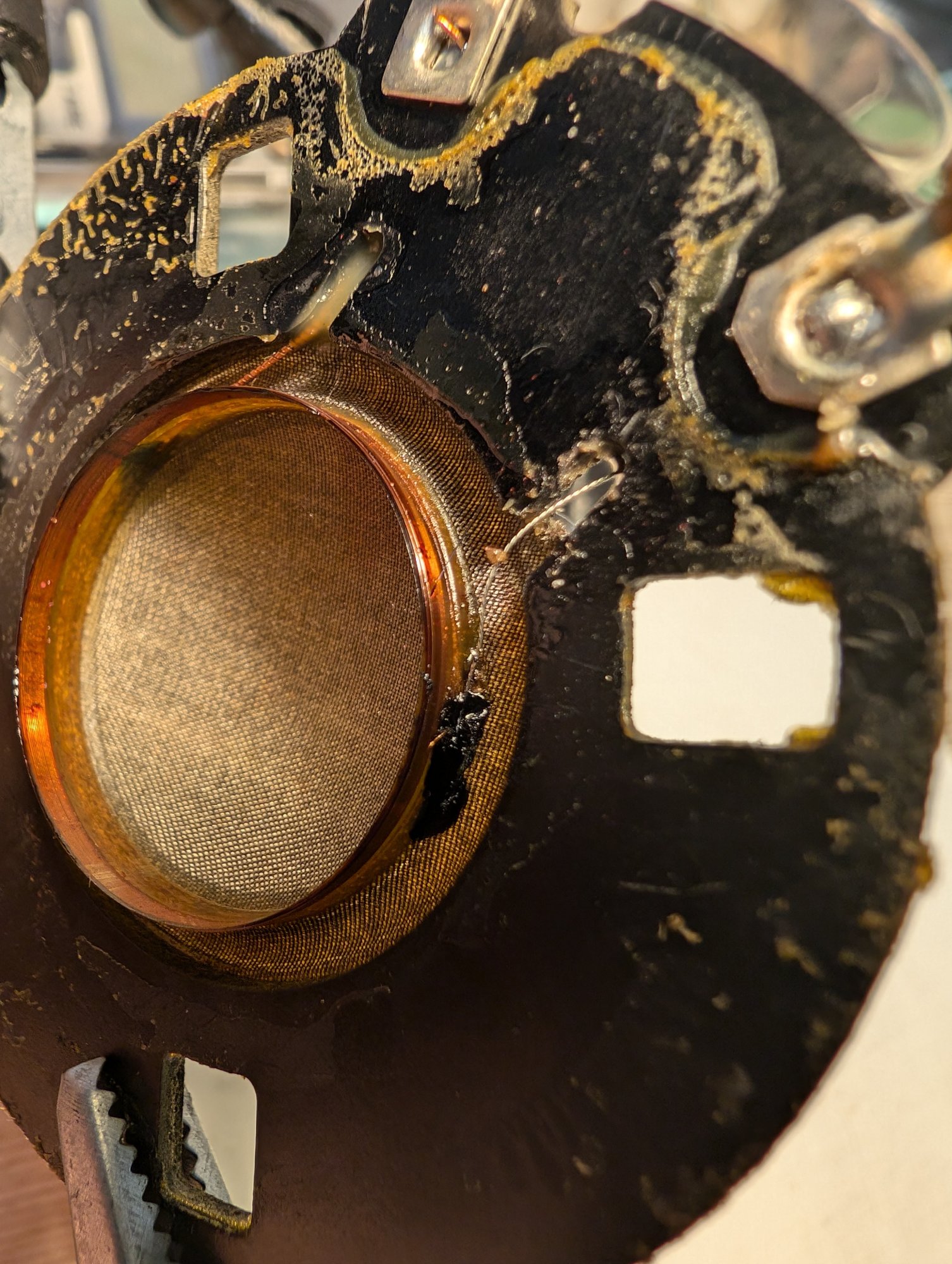

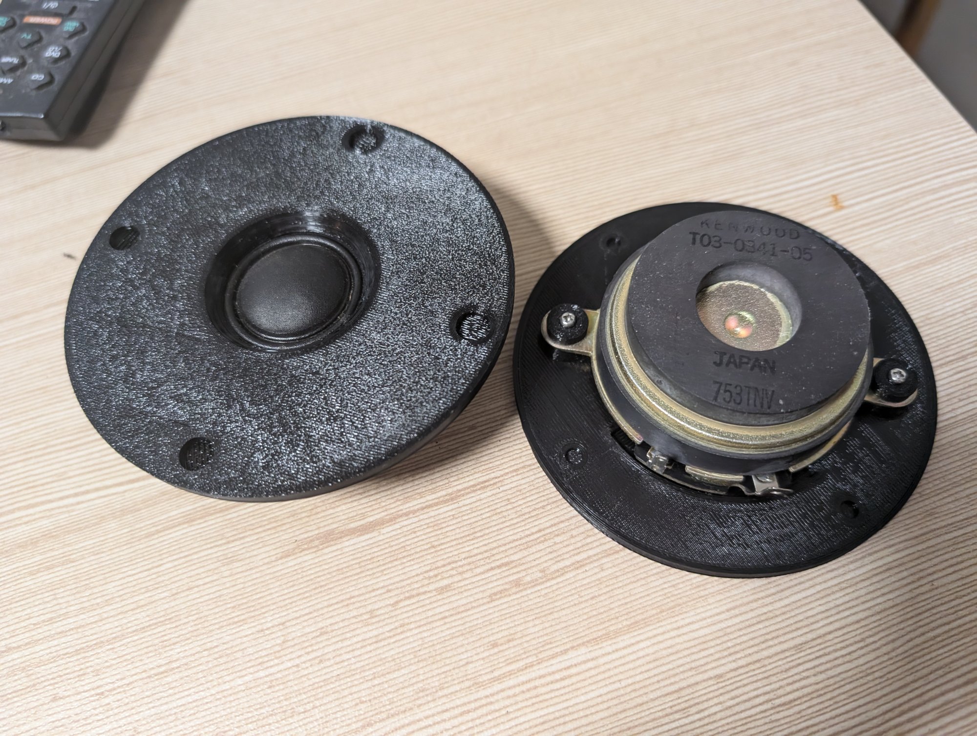

Пищалки кенвуд - симптомы обычные - обрыв.
AGC_20250425_100800128_новый размер.jpgAGC_20250425_100809724_новый размер.jpg

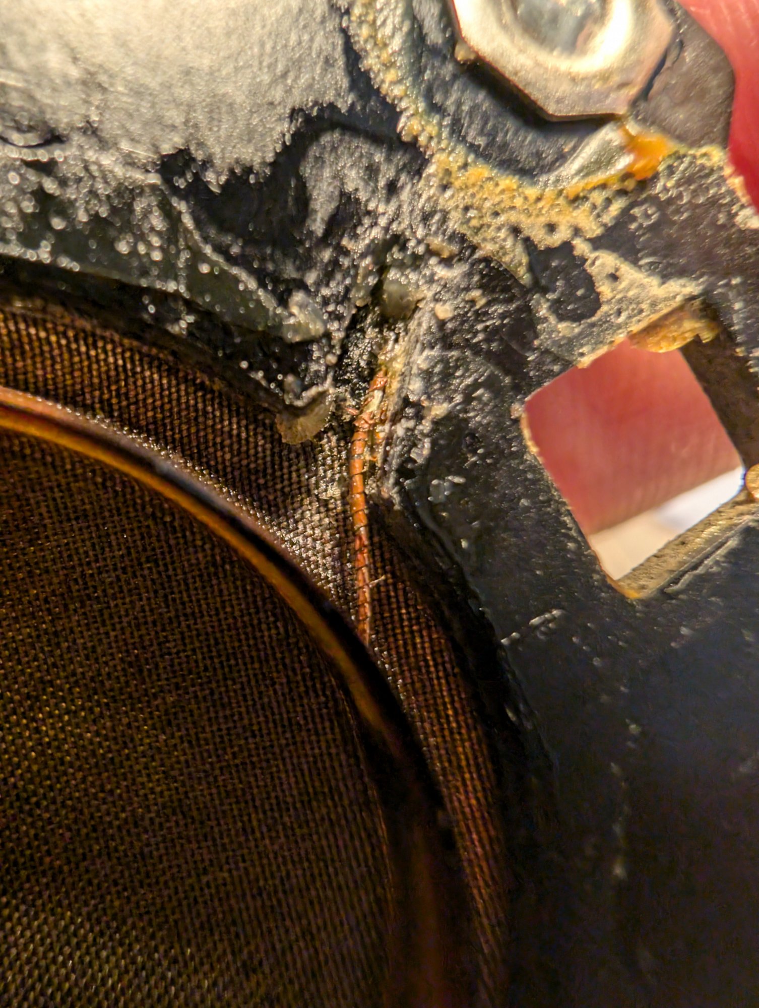

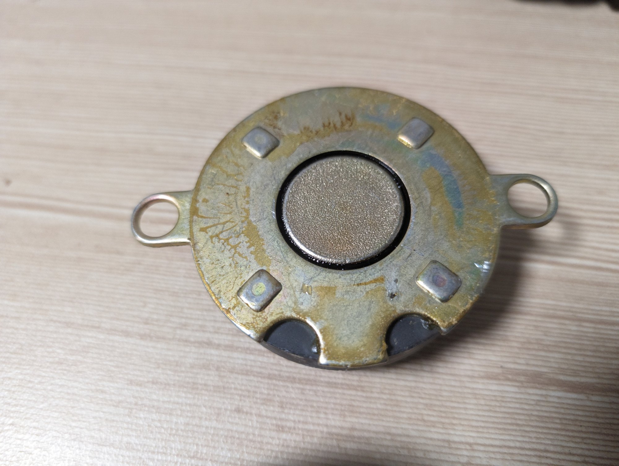

при помощи спирта и лезвия отделил подвижку.
в зазоре - жижа, вроде жидкая _hm_ Оставил как есть

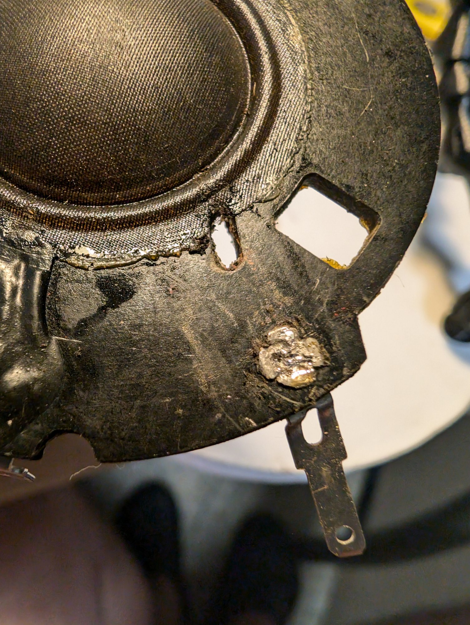

Прозвонка показал обрыв оного подводящего. Что, в общем, обычное дело.

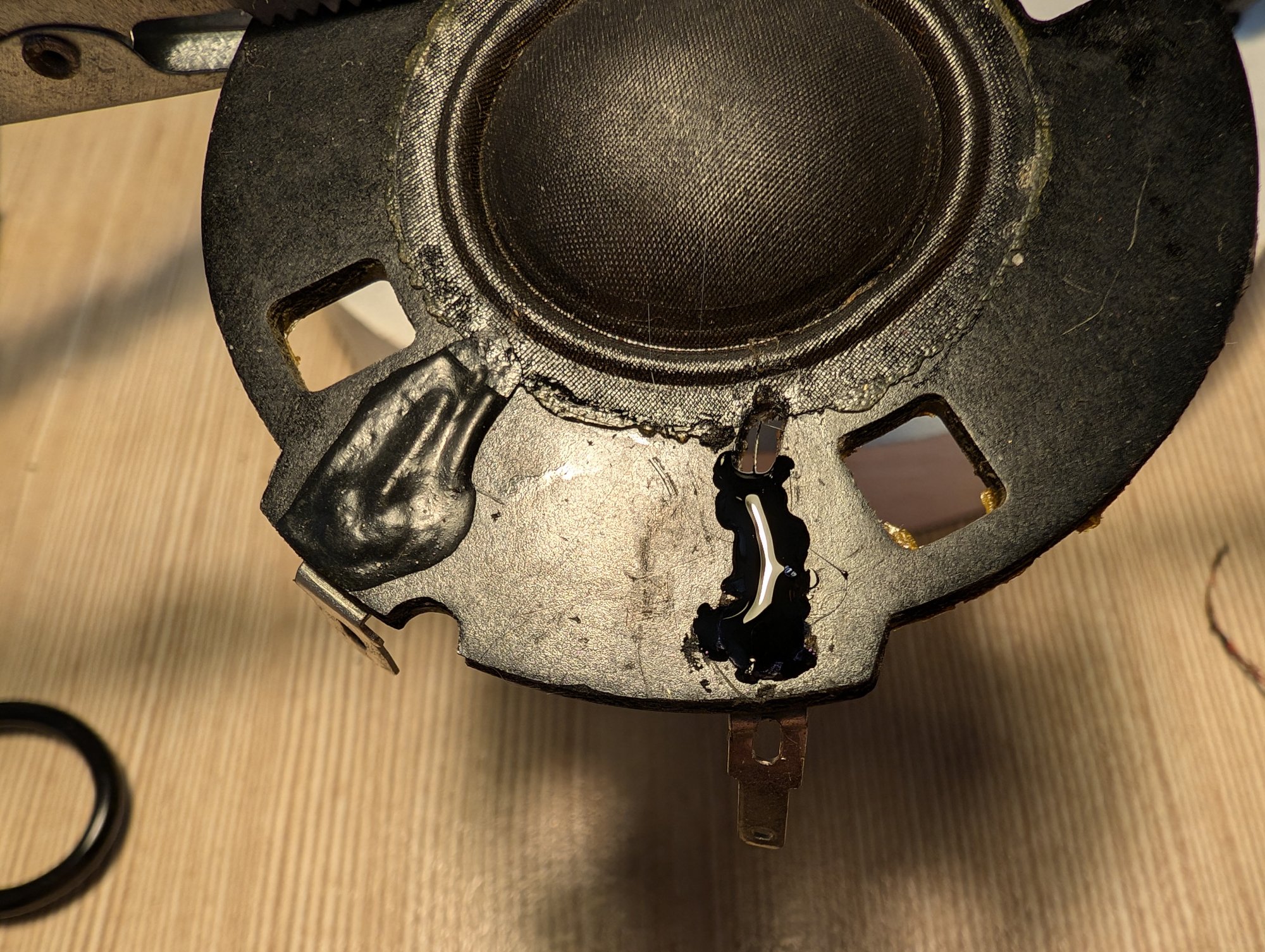

Герметик, коим залит вывод не поддался не спитру, не ацетону. Но поддался горячему паяльнику:
удалил остатки ненужного:

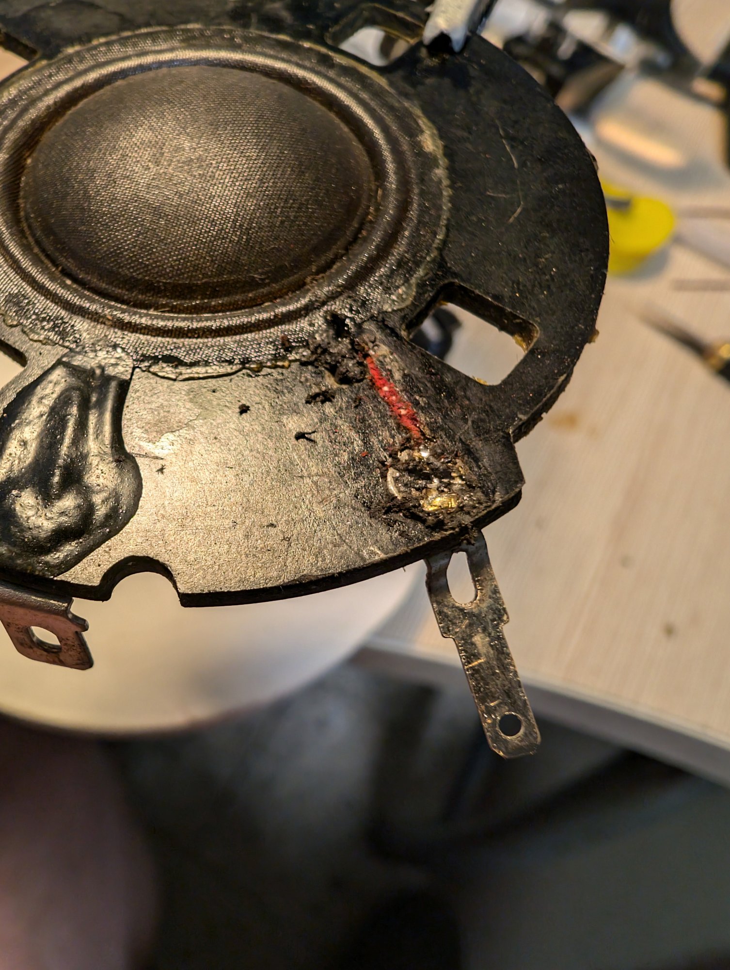

И вот она больная подводка:
Теперь надо решить, паять новую к хвосту старой (что проще) или все же отскребать лак и паять к жиле катушки( что сложнее, но стратегически правильнее)

Провод - алюмомедь?
Выбираю в таких случаях стратегически правильный вариант.
На жало 25-ваттного паяльника наматываю несколько витков провода 0,7...1 мм, вывожу кончик.
Получается жало для таких вот ювелирных работ.
Припой - 120 градусная эатектика In/Sn, 1:1 по массе.
Им и облуживаю кончик микро жала.

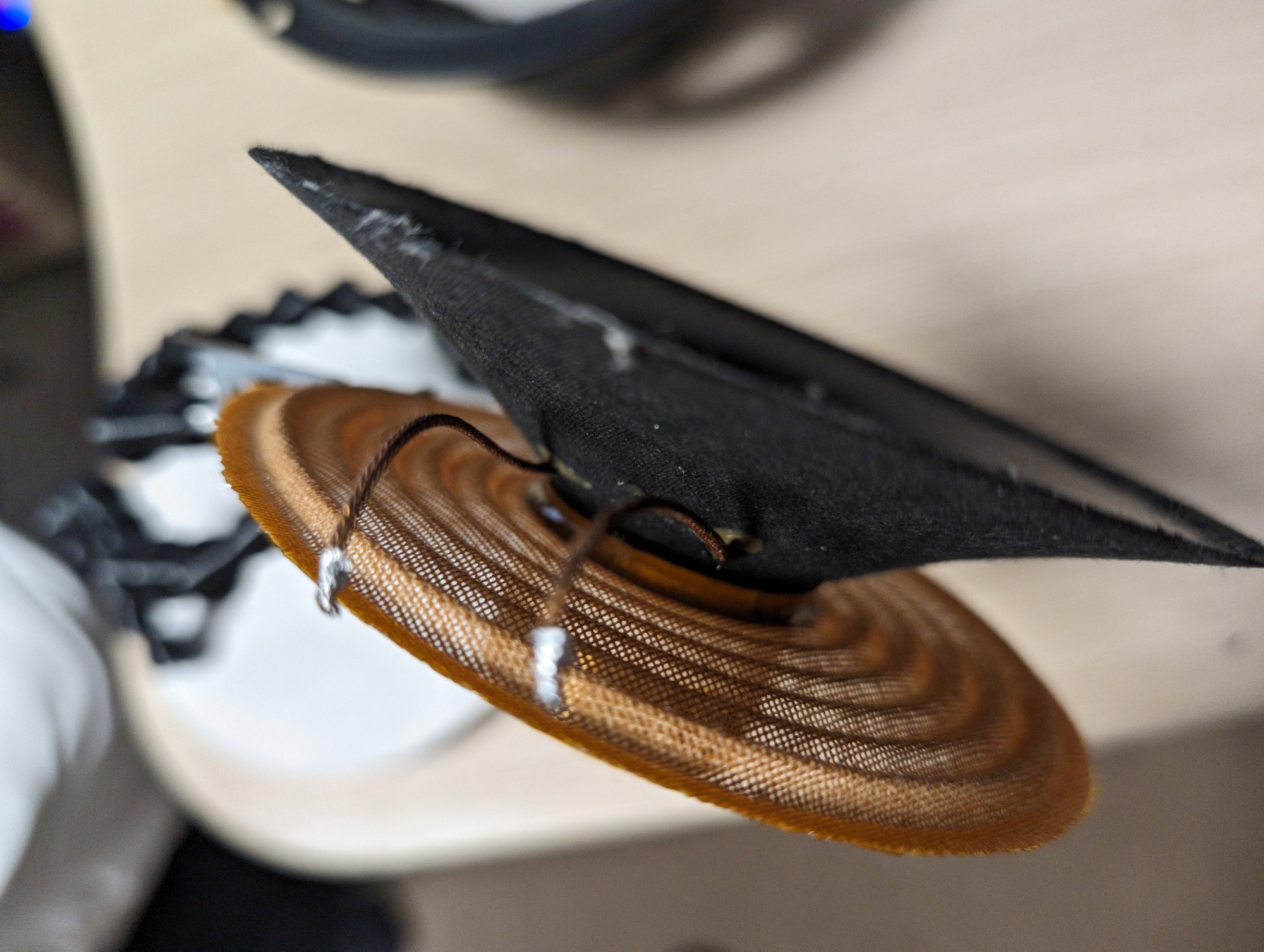

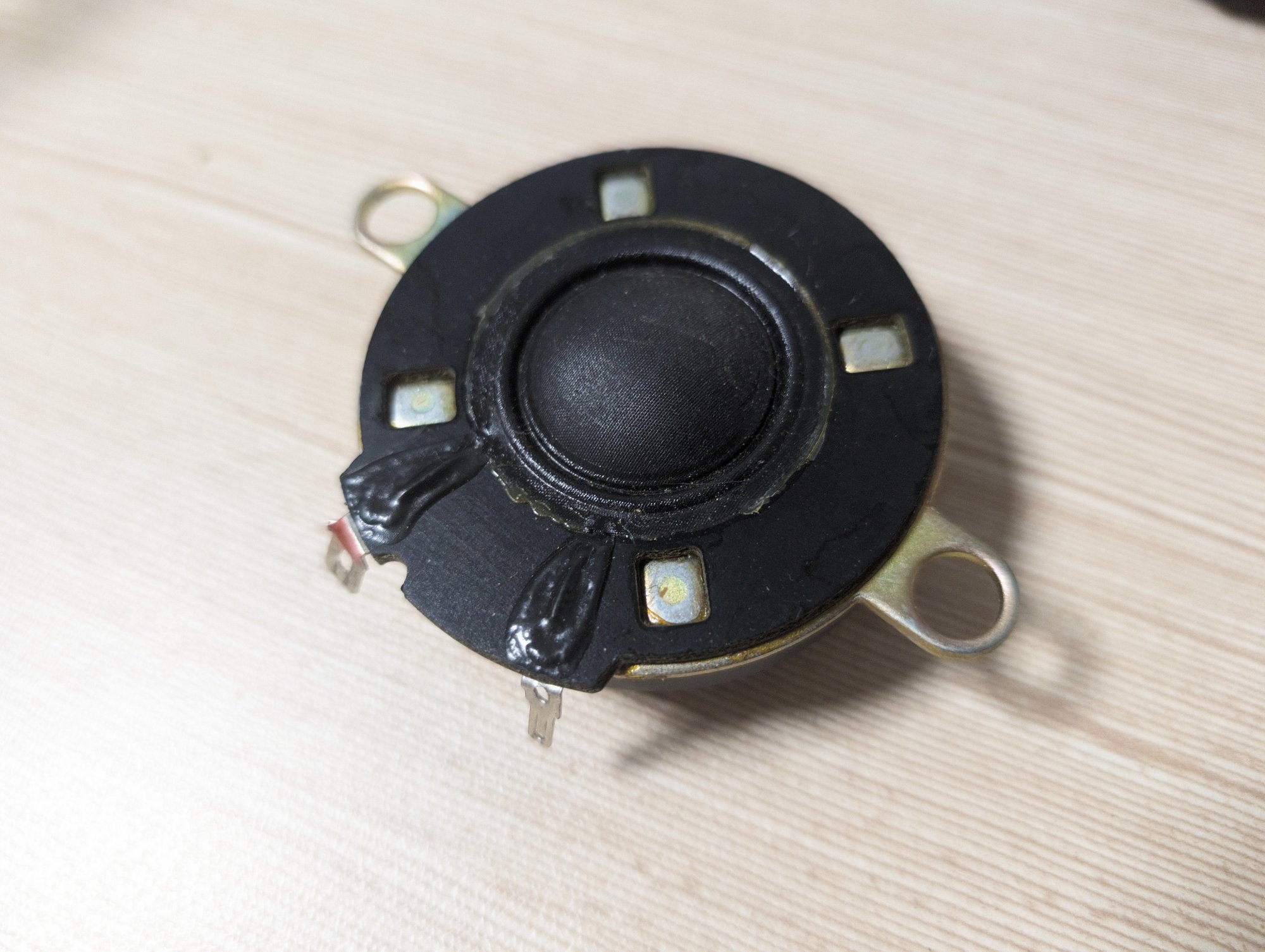

Доделал кенвудов.
Новую подводку припаял к жиле катушки, зафиксировал капелькой клея:
Сверху вывод так же залил:
Интересный материал подвижки - изнутри выглядит как металлическая сетка, но не металл...

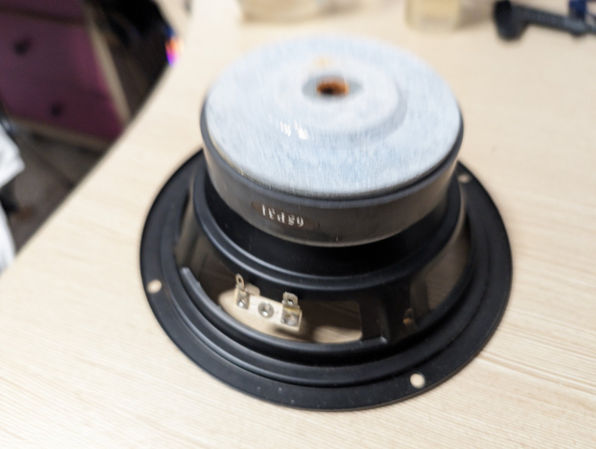

Ну и с фланцами:
АЧХу поснимаю когда будет настроение =)
