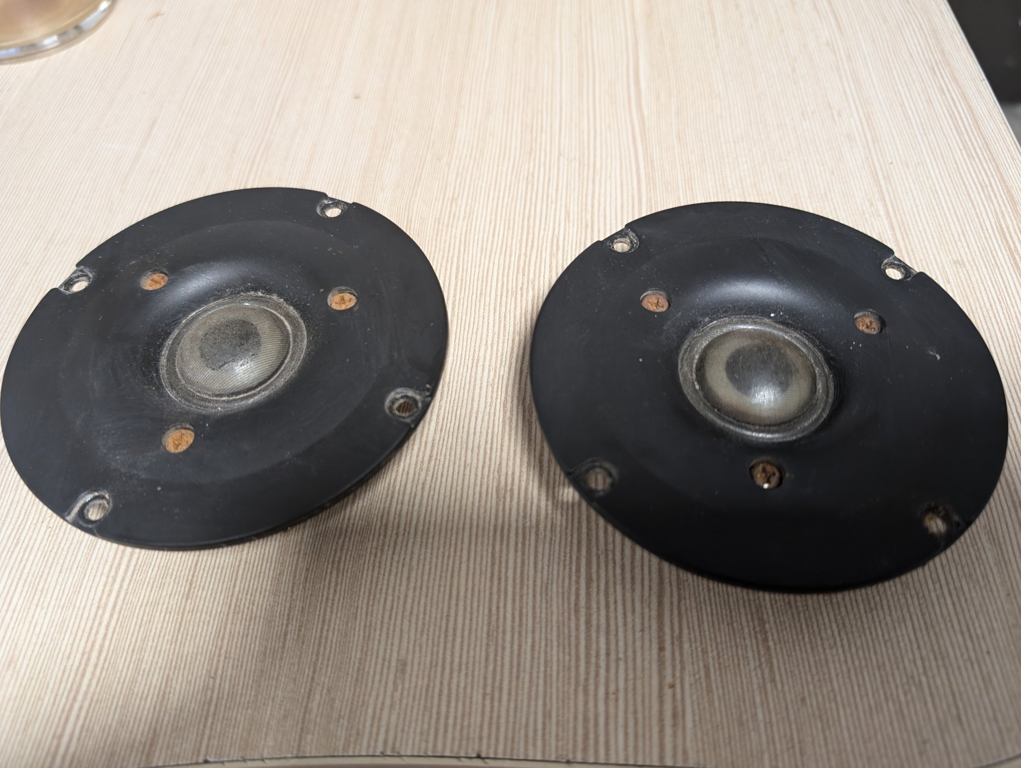

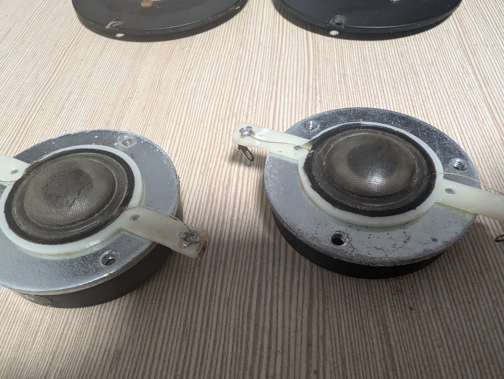

Следующая пара поциентов:
Симптомы те же - обрыв. На этот раз у обоих.

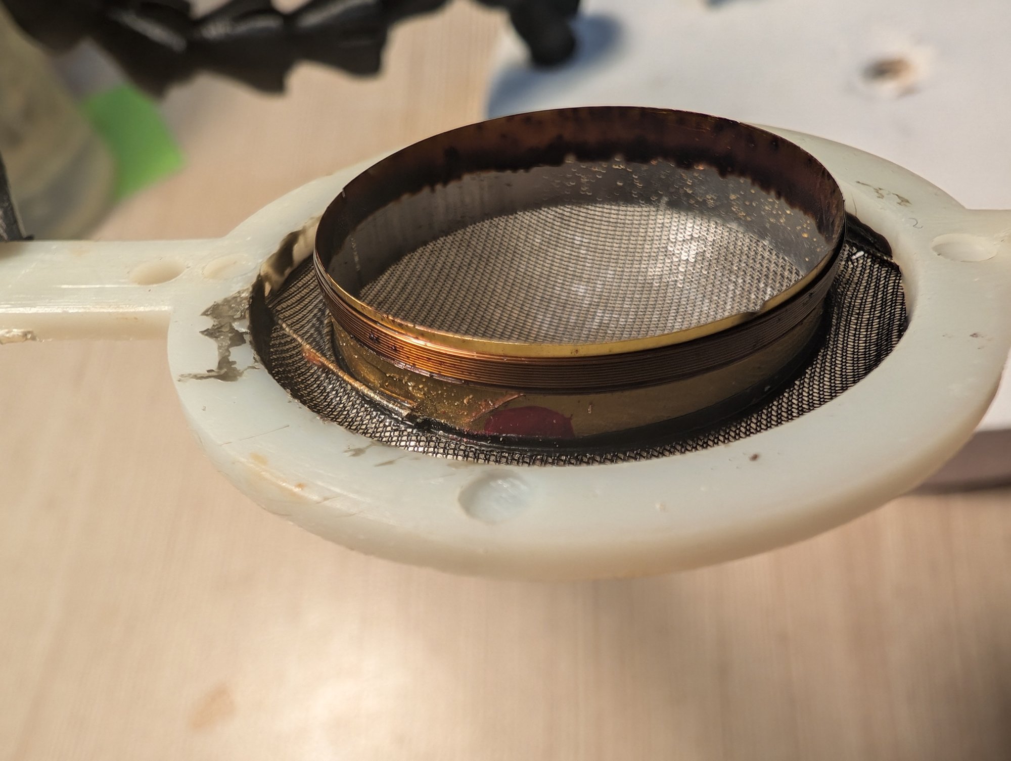

Разбираем - тут все цивильно, на винтах:

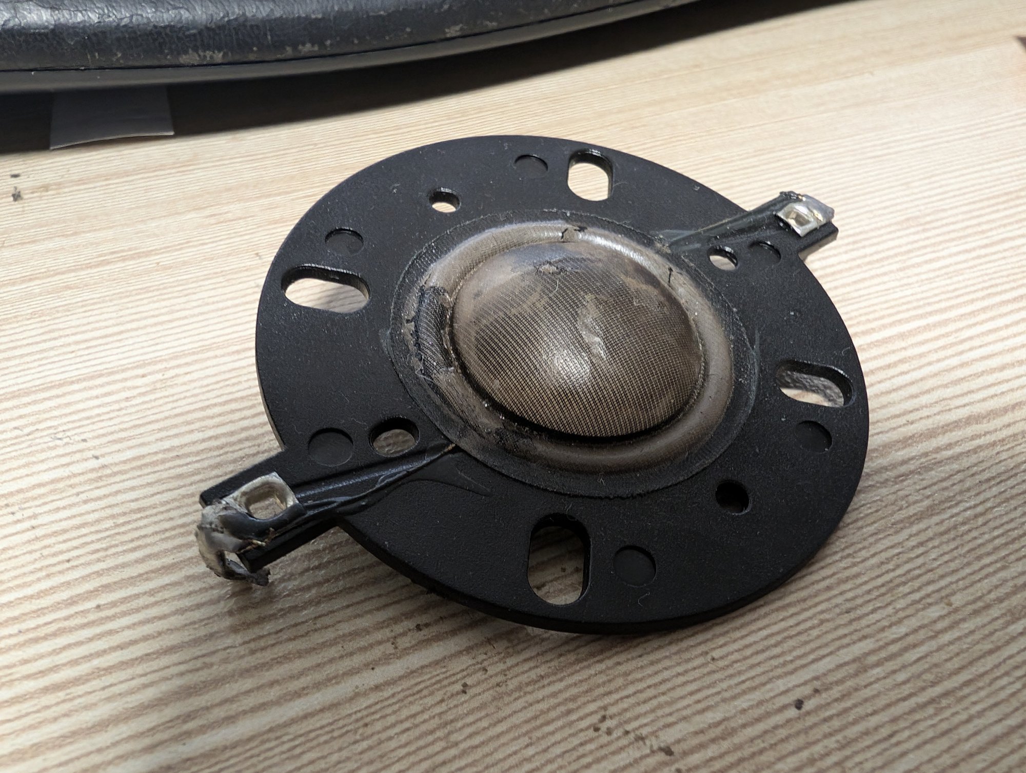

Подвижки:

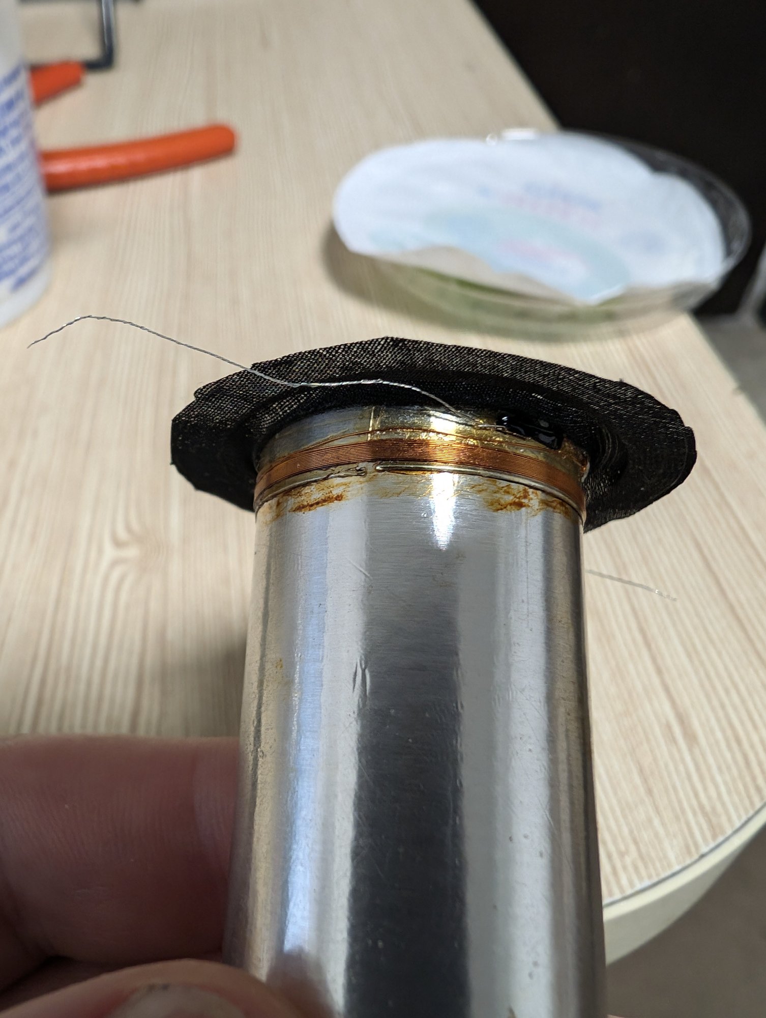

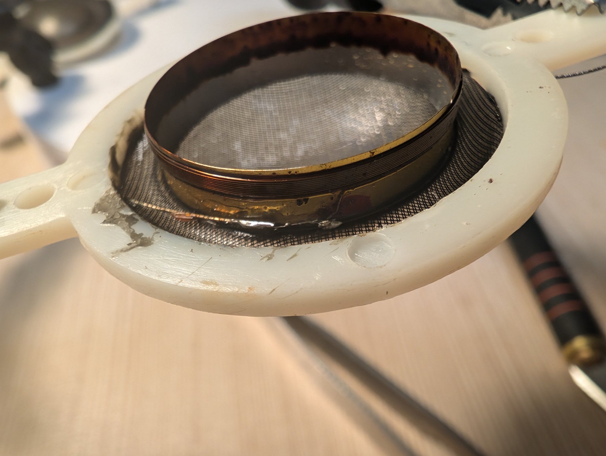

Одинаковая проблема - сгнил кусочек проволоки от катушки до подводки. То есть просто отсутствует миллиметр или два.
Берем жилу 0.1, и счистив лак и бяку, припаиваем недостающее:
А вот со второй получился облом - вроде и припаял, но кончик обломился под корень, а он из внутреннего слоя катушки.
Печаль.
А пациентов - на перемотку катушки.

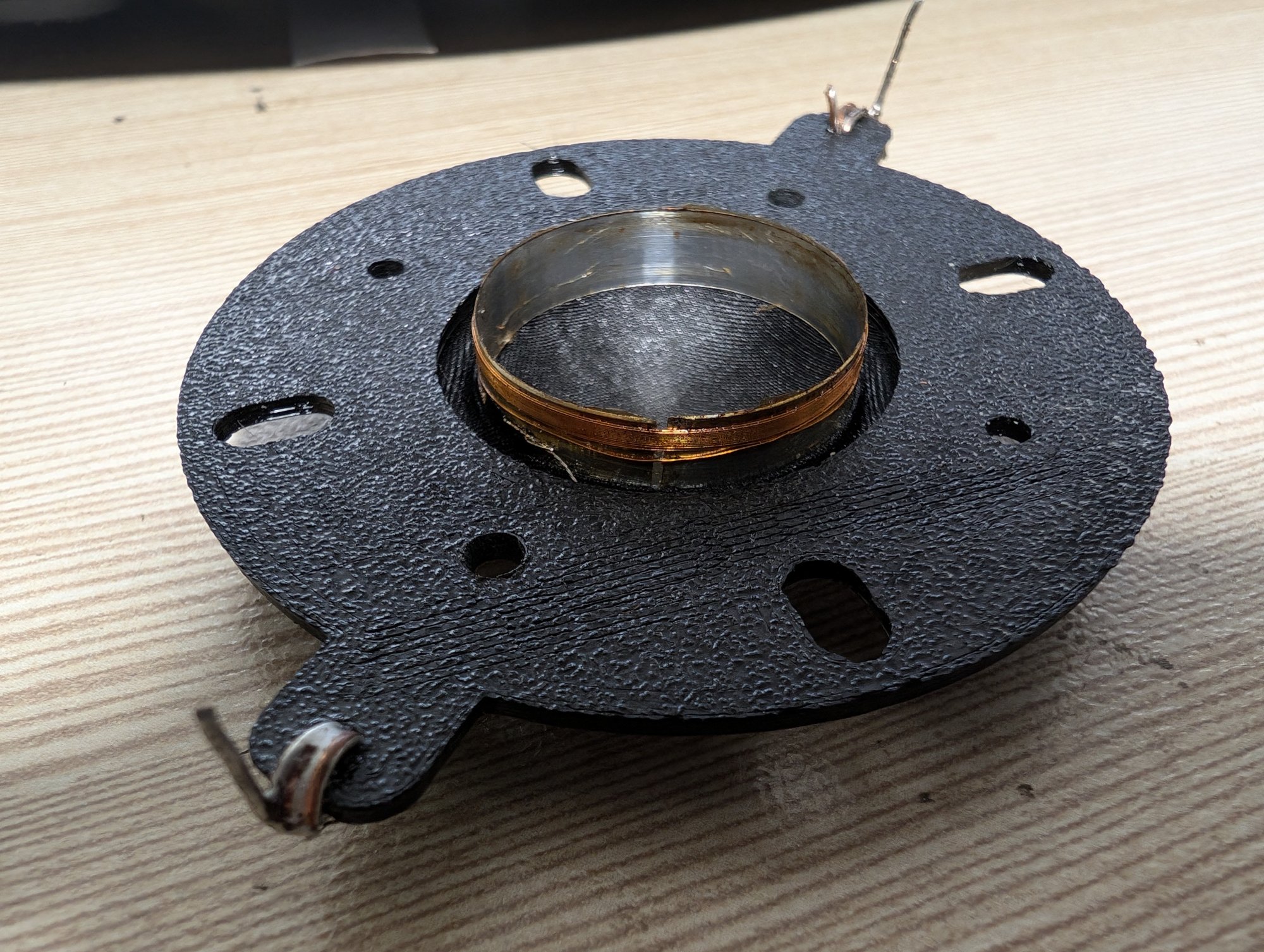

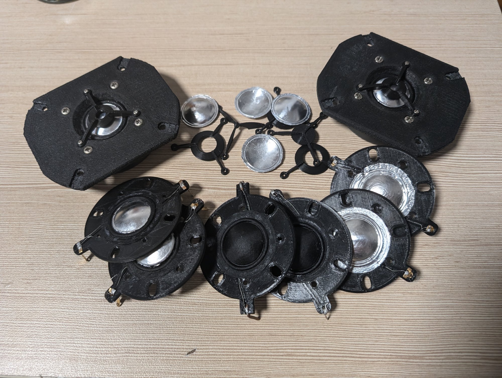

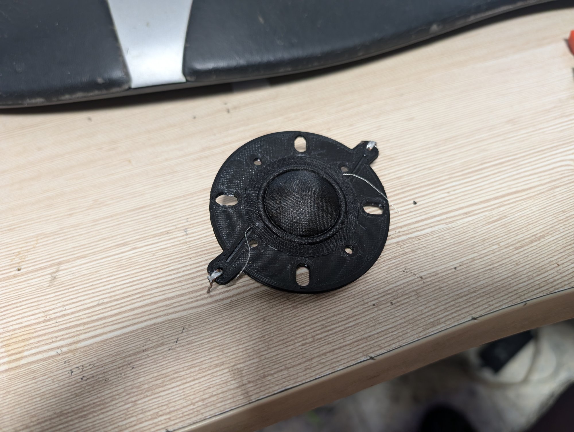

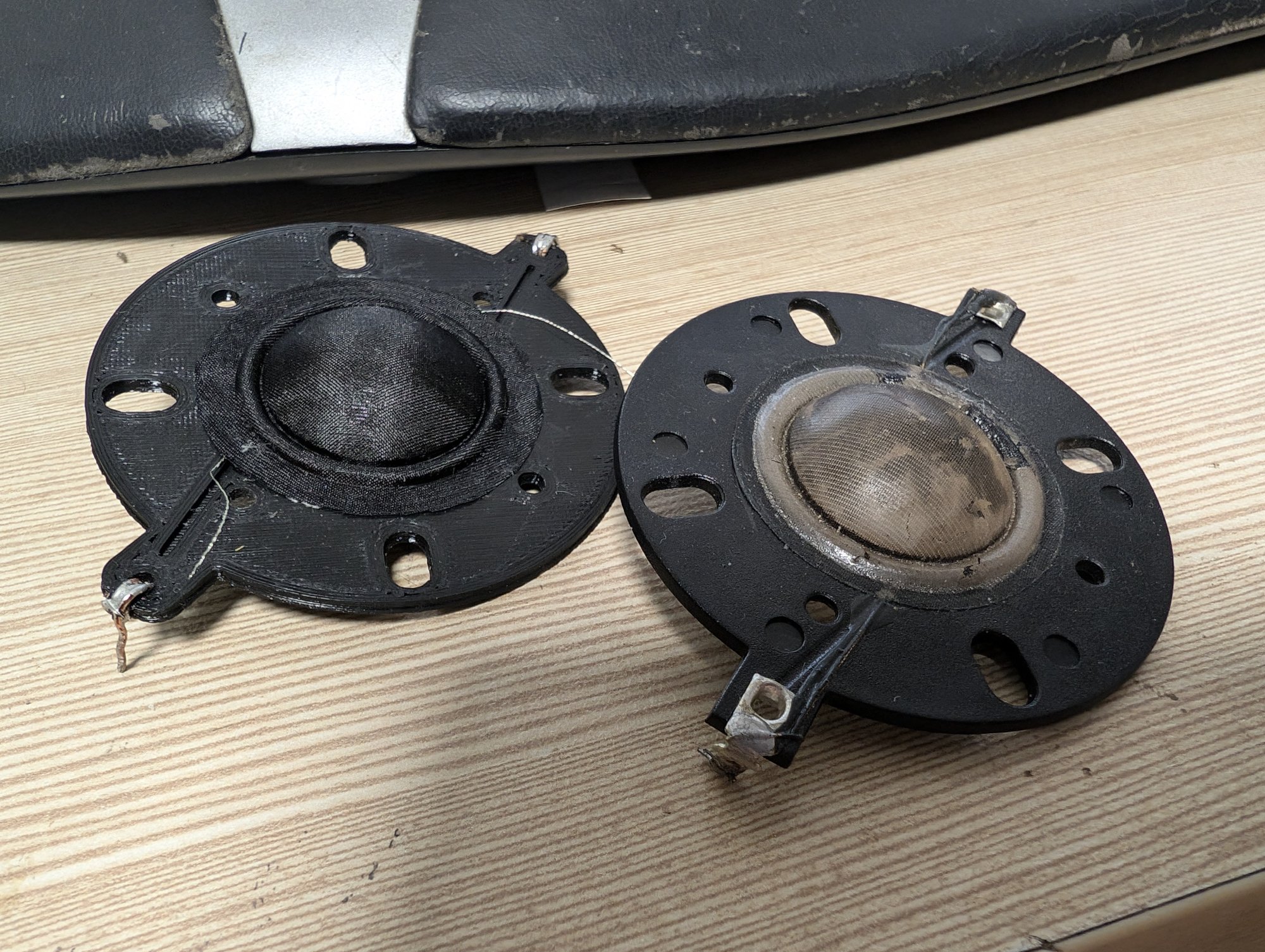

Давно хотел поиграться с пищалками. Наконец дошли руки.
Купил шёлк (вроде даже натуральный), фольгу для каркасов, толщиной 5 соток, проволку в ассортименте...
Вот такую подвижку решил для начала "скопипастить"

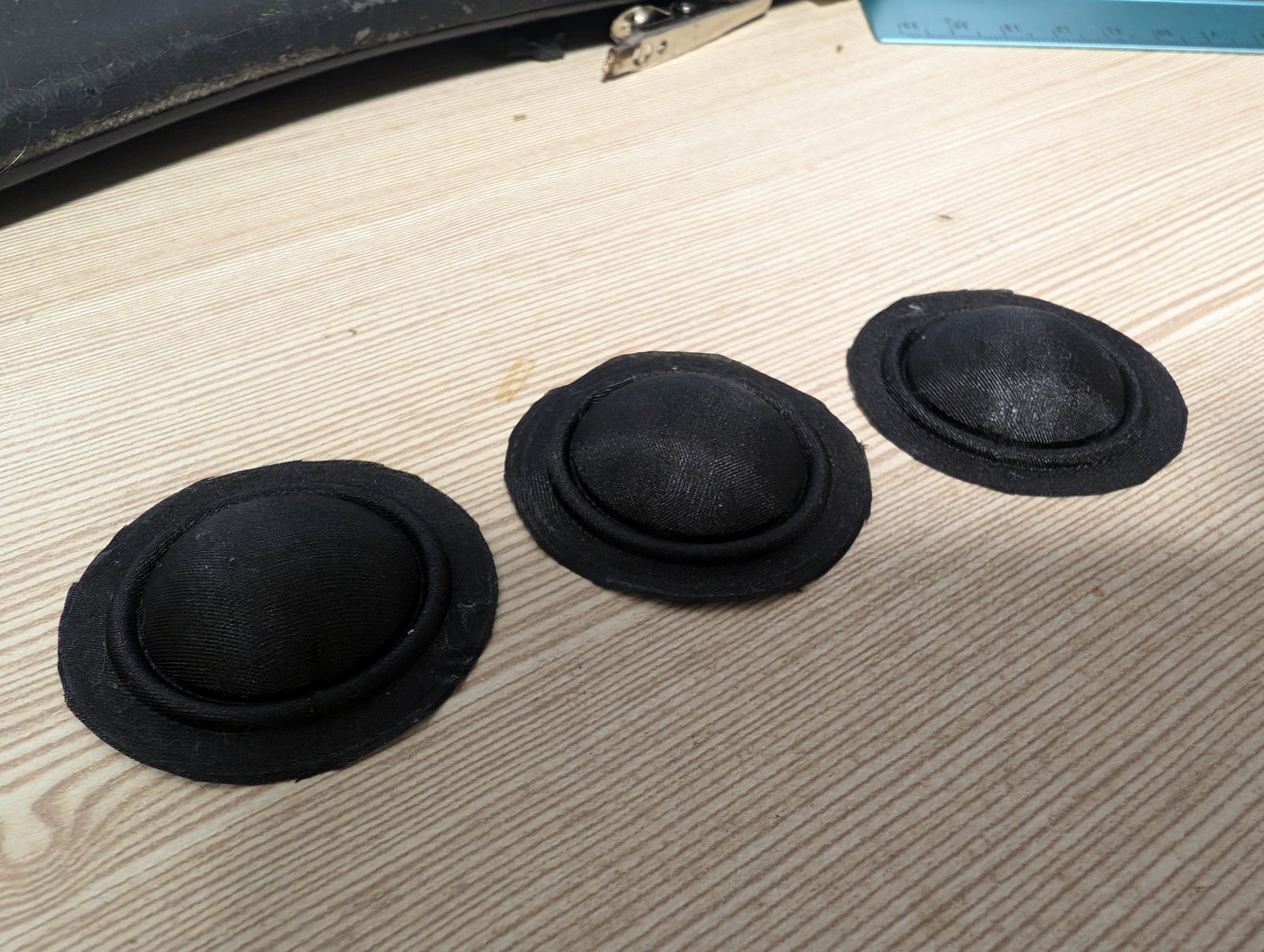

Купола:
Вес около 0,08г Тут мои весы уже не уверенно себя чувствуют, так что цифра примерная.
Катушку намотал 21 виток 0.08 медью:
Подвижка целиком около 0.3г.

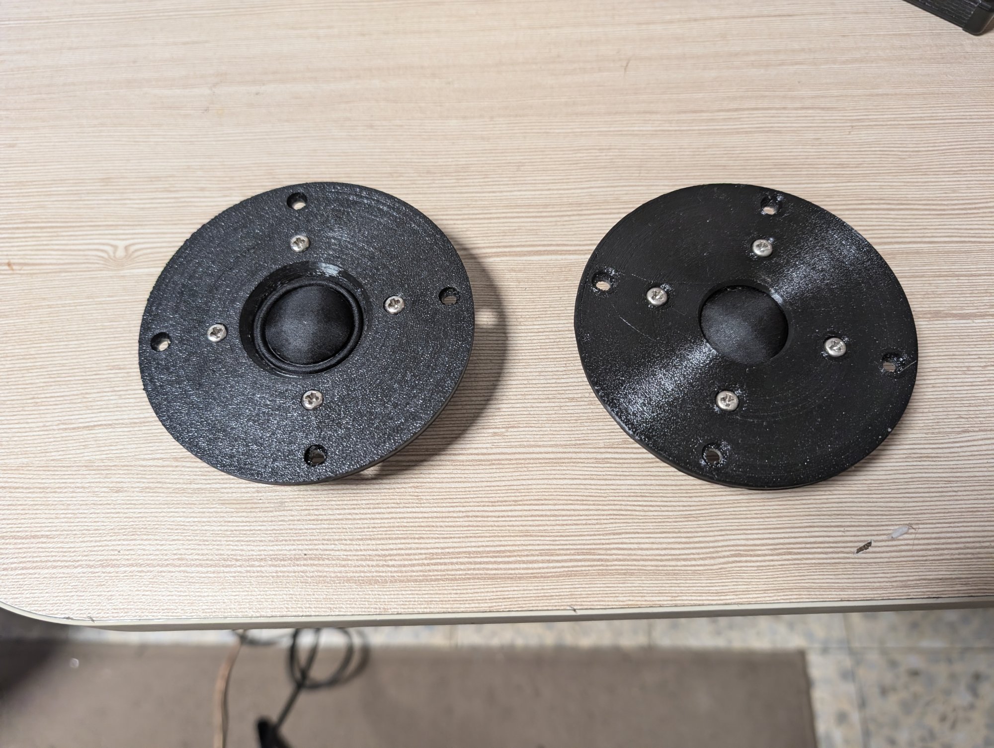

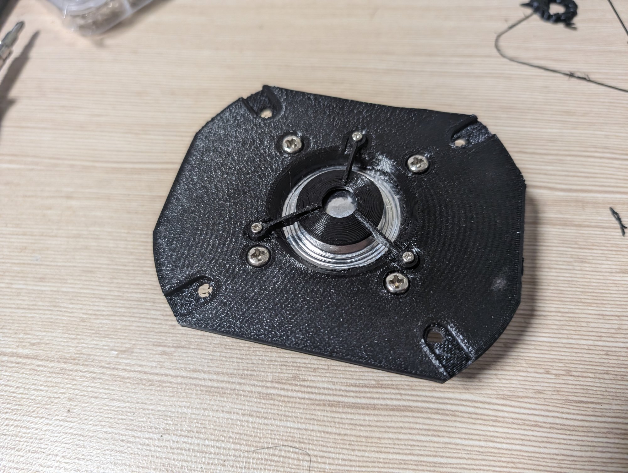

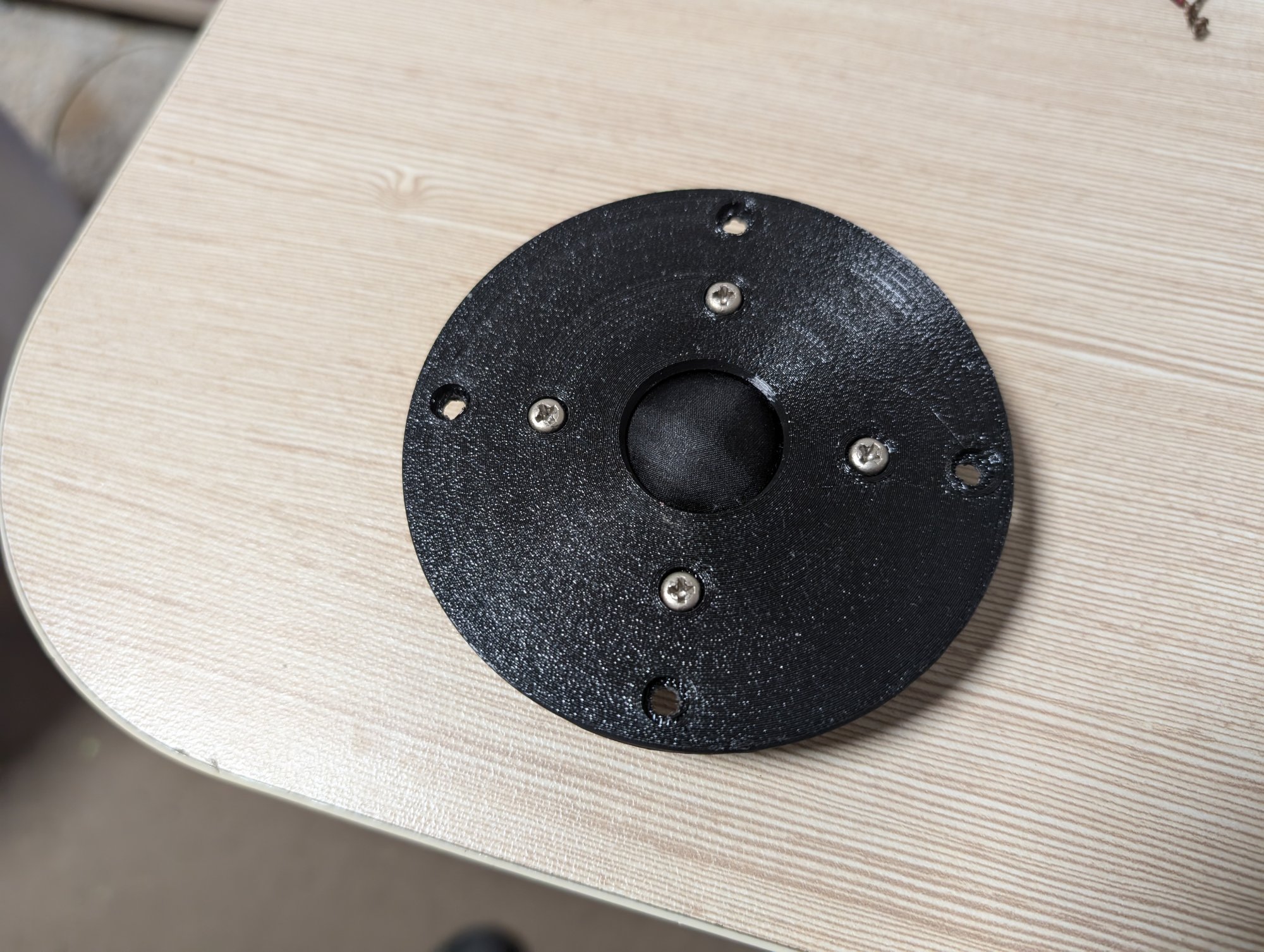

Фланец напечатал, собрал:
В сравнении с оригиналом:
Резонанс 800Гц

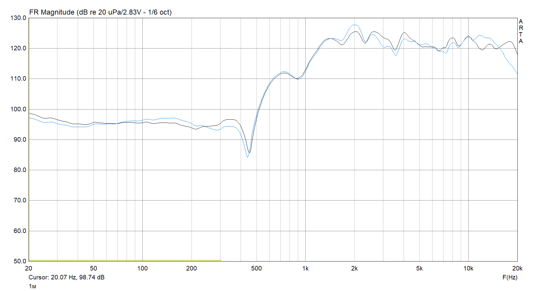

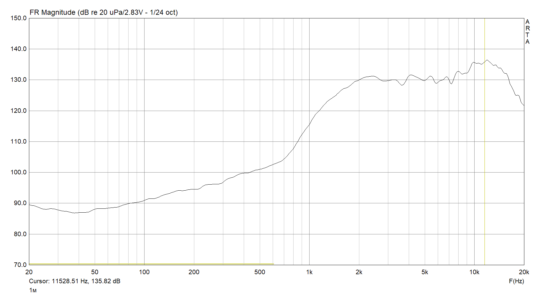

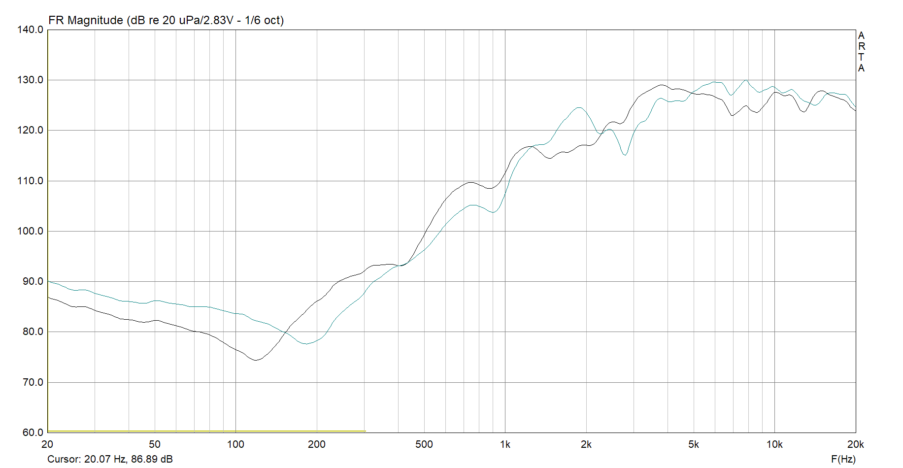

АЧХ после недели экспериментов:
с 1 метра, по центру, через 6.8мКф
Осталось повторить =)
А куполок был сделан по той же фирменной технологии, печать формы -> формовка -> запеканка в духовом шкафу?
Почти. Оптимальный результат при формовке пропитанного материала получился.
А это всё и выглядит как кулинарное шоу. Если в промышленных условиях такие вещи как купола, подвесы, шайбы формуются под давлением в нагретых формах.
"Поставить в духовку на 1 час при температуре 120С"
С такой АЧХой эти вэчэшки таки могут удачно слиться с соответствующим шп-мид'ом в послед.кроссе о двух-трёх детальках
Странная это штука - последовательный фильтр... Может когда то и да.
Но точно не сейчас.

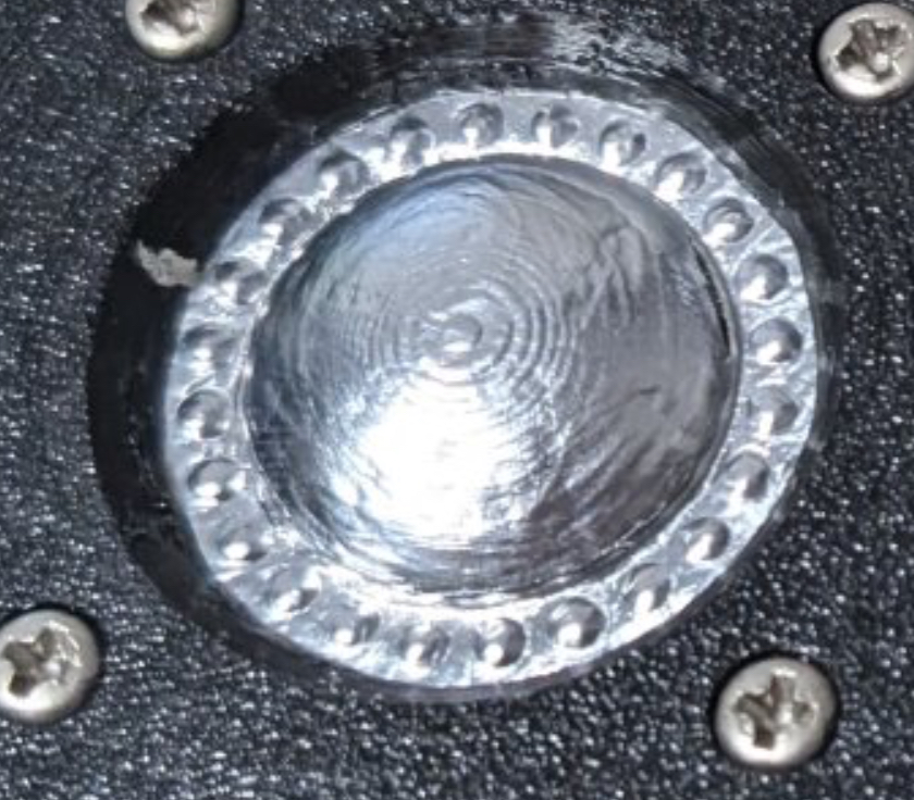

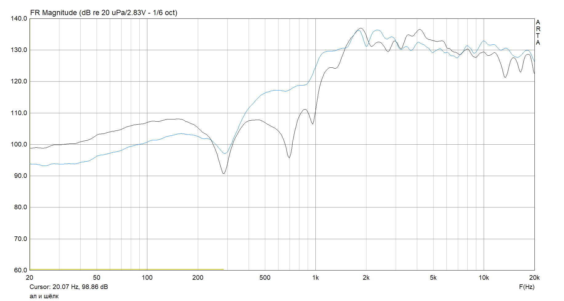

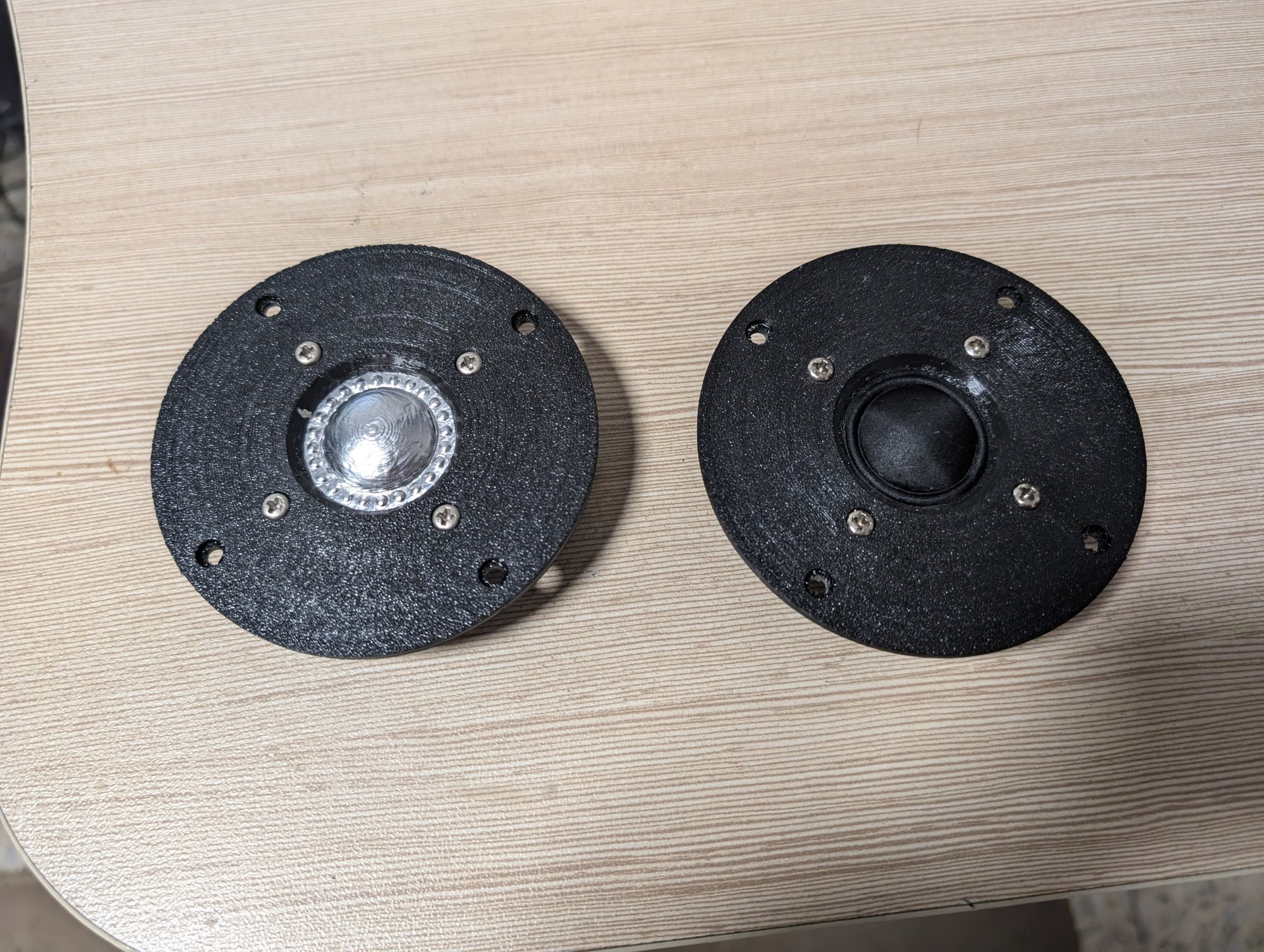

Первая, несколько неуклюжая попытка сформировать алюминиевую подвижку:
АЧХа
в сравнении с шёлком (шёлк синий)
резонанс - около 2к
В целом - имеет право.
Резонанс снижу конфигурацией подвеса - надо синус сформировать, пожалуй.
Промежуточный финиш по этой паре:
с1 примерно метра, по центру.
(да, фланцы разные)

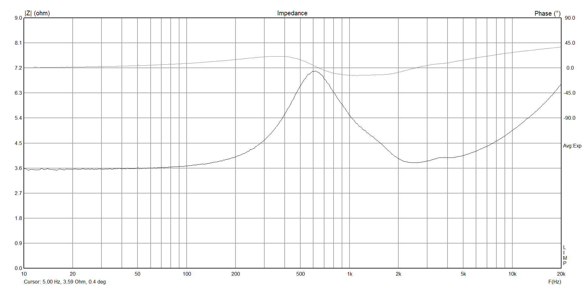

Импданц:

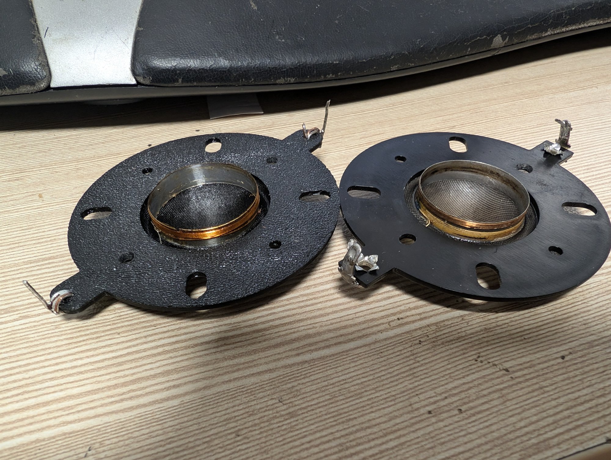

Удачно получилось, что подвижки подошли полностью - и купола и катушки. Так что времени ушло всего несколько часов, причем большая часть ушла на запекание катушек.
АЧХа с 1 (примерно) метра

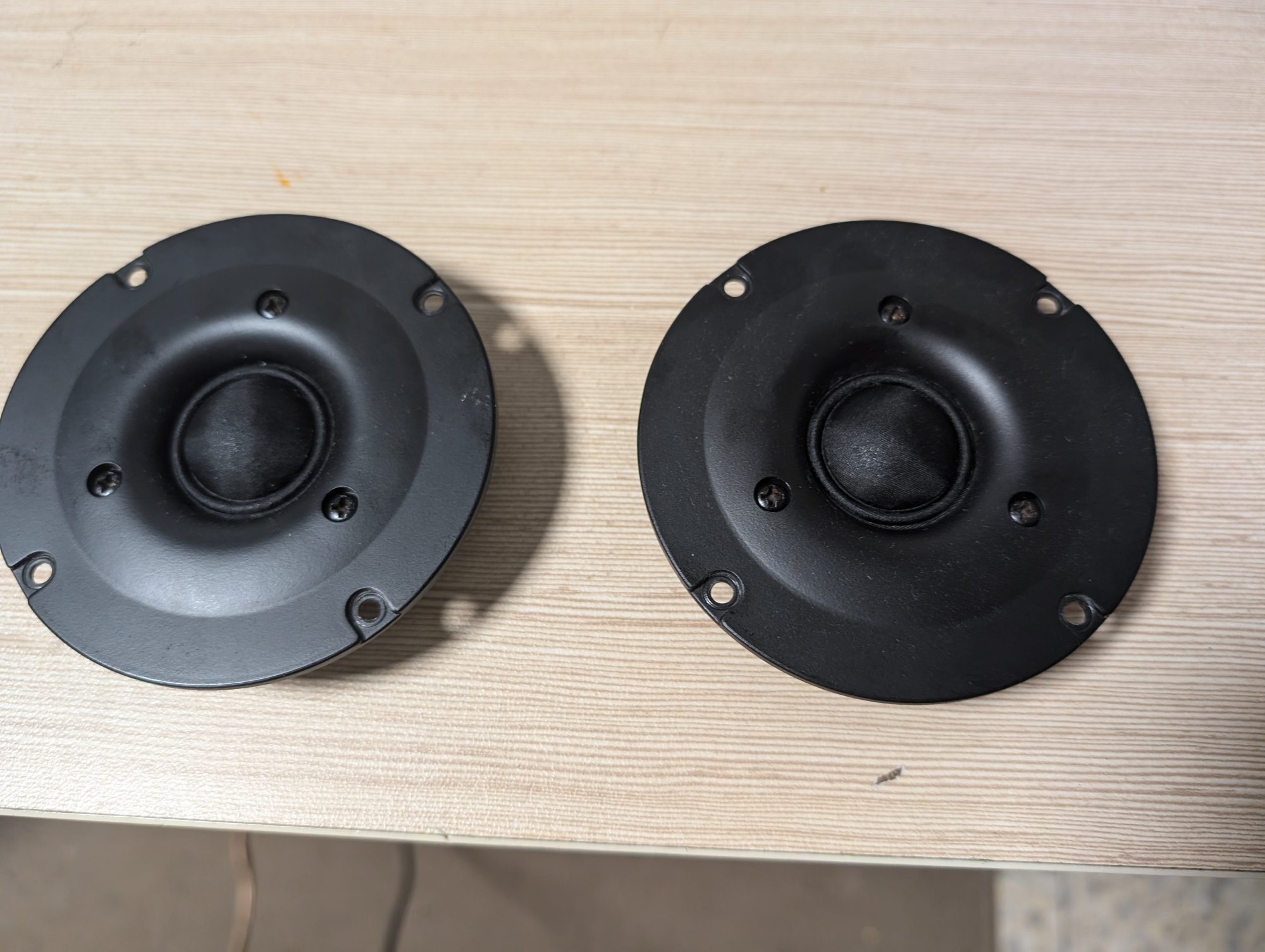

Внешний вид было/стало:
Любое воздействие на воротник цельной алюминиевой подвижки только увеличивает его жёсткость и снижает гибкость.
Всегда делаю воротник-подвес плоским. И при нём лучше добиваться снижения резонанса увеличением диаметра посадочного места. Минимум 2,0 мм между посадкой и каркасом катушки по окружности. Но это при мягкой алюминиевой фольге толщиной 0,04 мм. Другой у меня нет.
Ну и конечно зависит от задач предполагаемых для самоделки.
У меня фольга 0.05
ширина подвеса 3мм.
Да, при деформации происходит упрочнение, нагртовка, так вроде правильно? Но ведь можно отжечь, если надо...
В общем эксперименты еще будут.
Ну а вообще, разве алюминиевая диафрагма вообще должна иметь низкий резонанс? Просто это реально абсурдно как то.
С невысоким куполом делал из хлопковой бумаги 2-3 слоя взаимоперпендикулярно.
ну килогерц? ИМХО 2 как то высоковато.
Не знаю что и ответить, это скорее всего чисто АЧХ и импедансной кривой не отделатся. Если делать широкую юбку, или полутор для низкого резонанса, не будет ли эта часть металла вносить дополнительные искажения.
У меня фольга 0.05
ширина подвеса 3мм.
Дело не в нагартовке.
Пупки по кругу упрочняют материал,
как ребра жесткости работают.

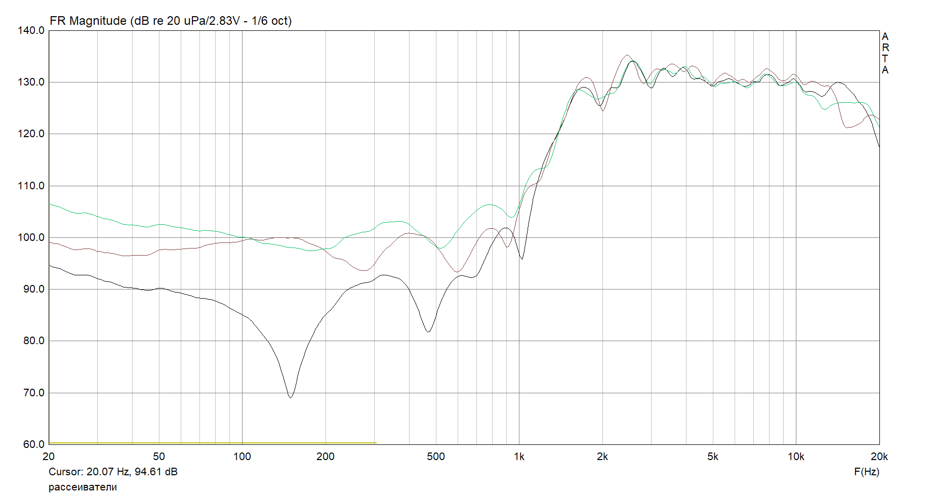

Продолжаю накаливать экспериментальную базу.
Что делают набалдашники? Ну кроме защиты от повреждения купола?
Смотрим:
Черный голая подвижка - красный с нашлепкой.
А тут сравнение разных конфигураций:
Для наглядности бьіло бьі неплохо шкалу раздвинуть (зачем нужен участок 20-1000Гц?)
Ну и по вертикали, скажем, от 110 до 140
Лучше бьіла бьі видна разница
Ну оно такое - когда все графики в одном масштабе - как раз проще.

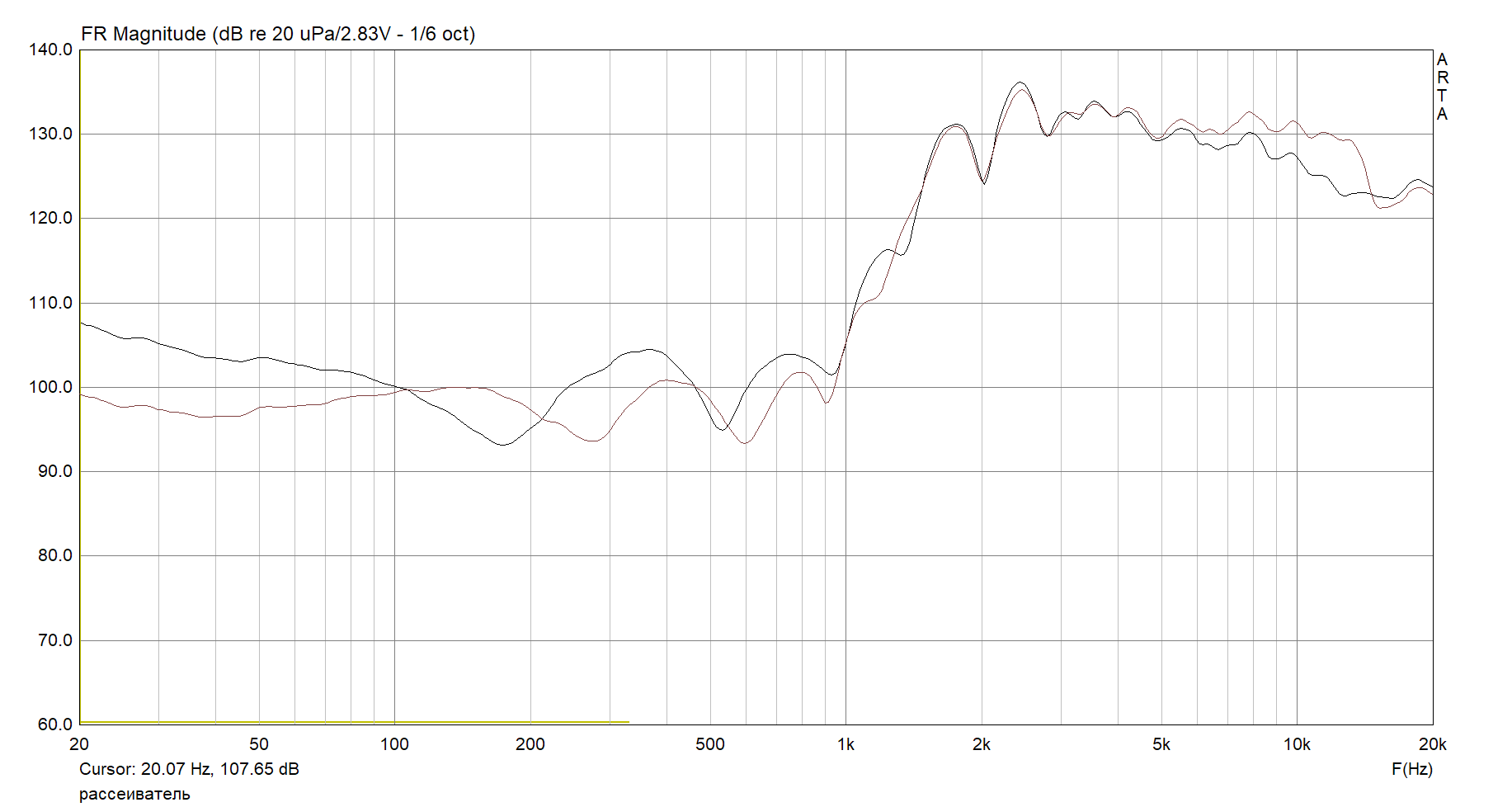

+7дБ на верхнем крае, потом крутой спад. Вот что контрапертура животворящая делает
Как то уж слишком хорошо для самопала!
МС еще проще, не нарушай и получится.
Не измерение? Если резонанс, то бардак будет и с 5 см, проверьте.

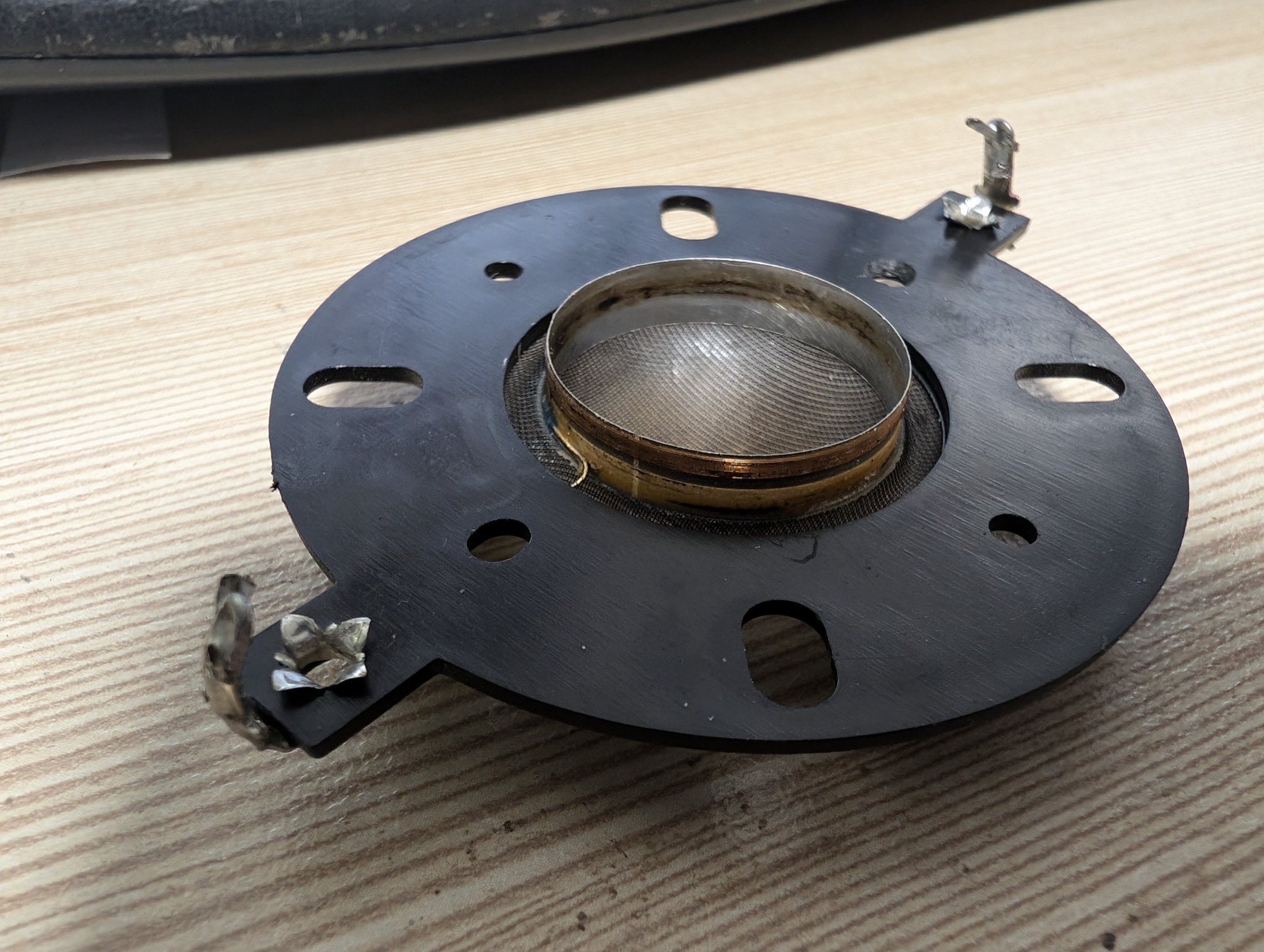

Проверил - резонанс =(

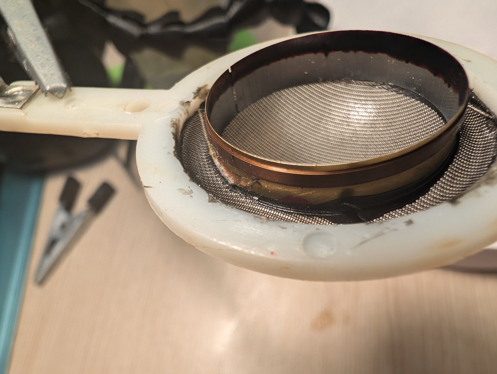

Вобще чисто алюминиевая подвижка как то не впечатлила - не стабильно очень - слишком мягкий подвес? в общем не то пальто. Играет. Снял-поставил - не играет. Почему - хз. Морочно очень.
Посему стал пытаться делать алюминиевый купол на шелковом подвесе. потенциал явно хорош, но тестов надо много. Пока удобоваримый результат не достиг.
