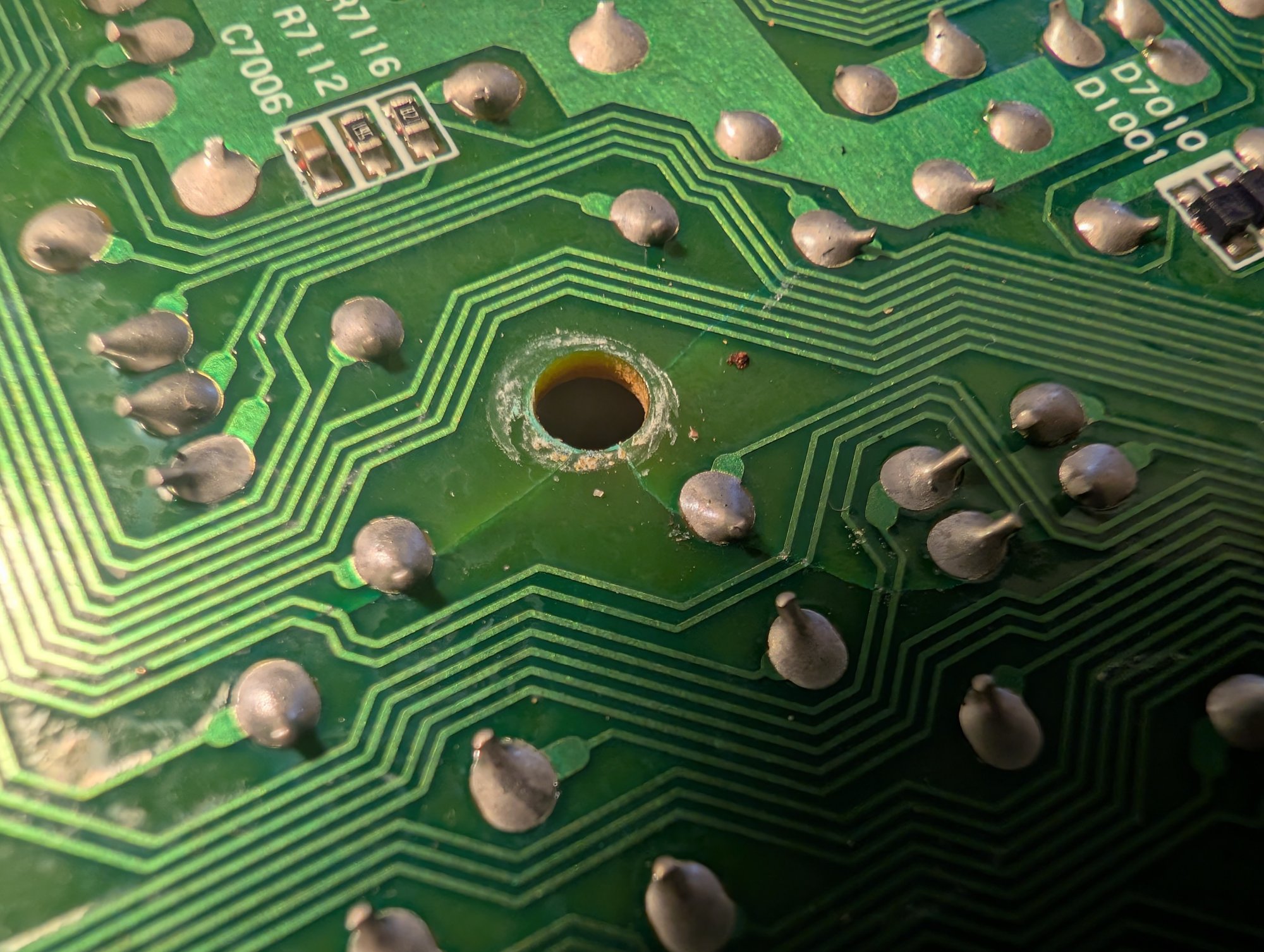

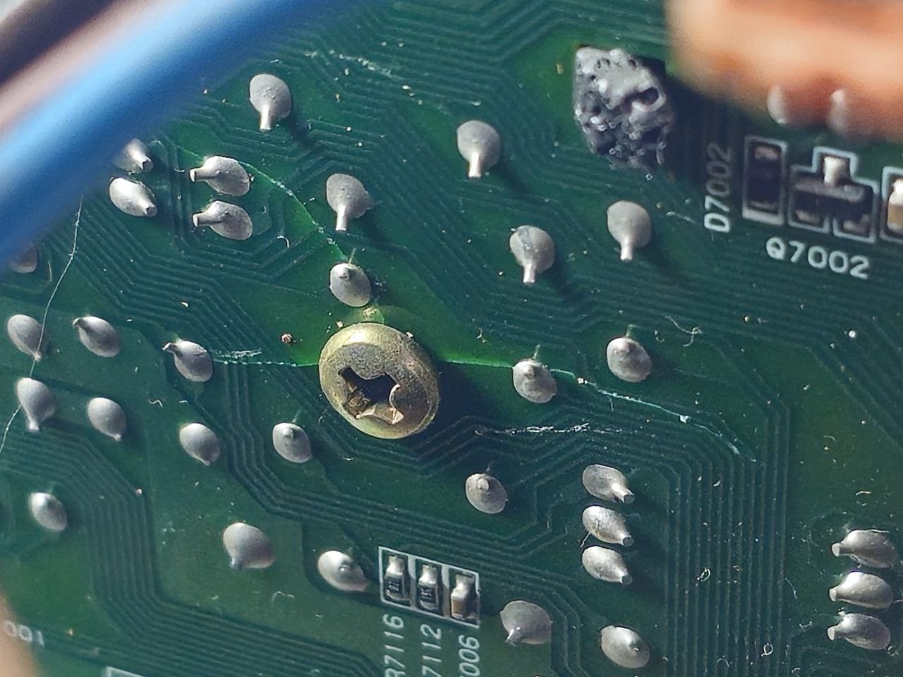

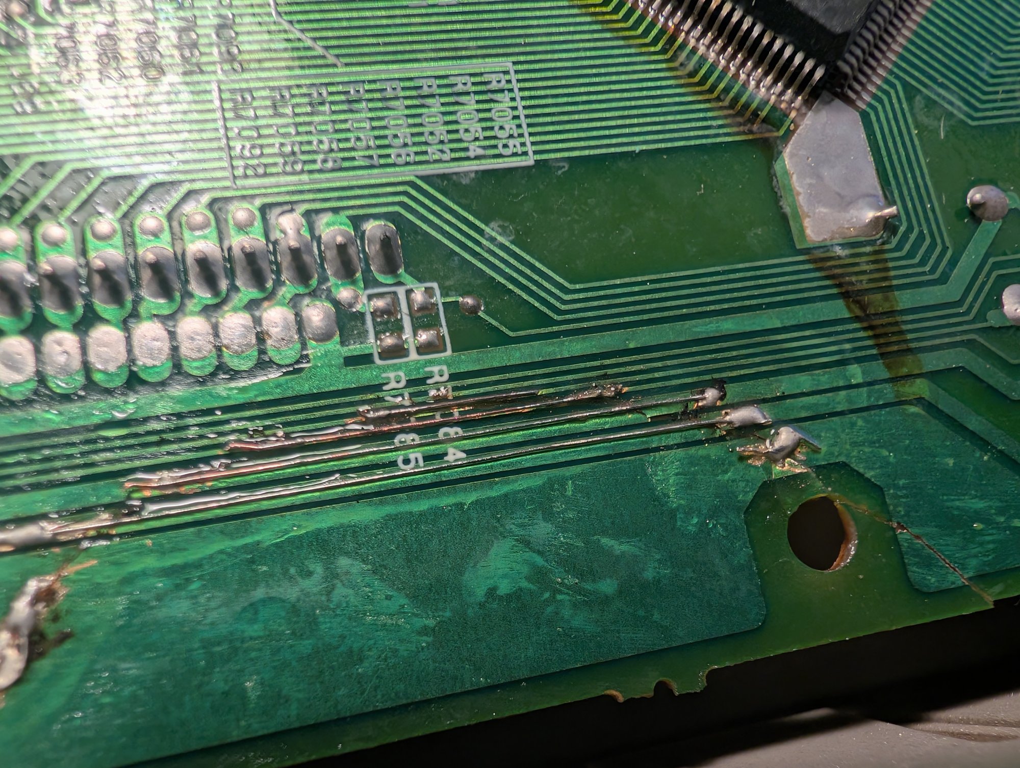

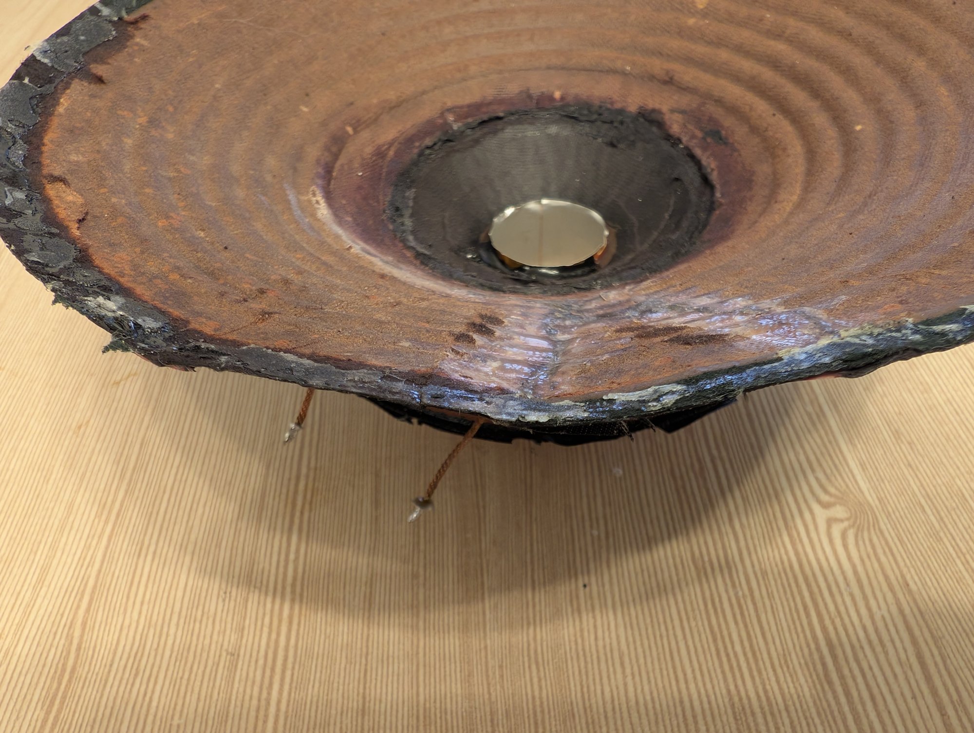

Наконец руки дошли до Онкио.
Оказалось, что там из-за удара по морде, треснула главная плата:
Спасибо глазастому Валентину, нашел сие безобразие.
Разобрал, пропаял дороги:
Вуаля:

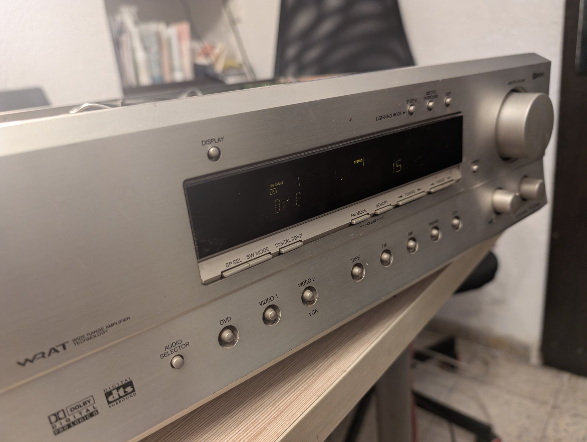

У AV ресиверов всё работает через DSP (с проприетарными софтами). Младшие Ямы построены на STK (3+2 ). Онкио- хз. Там туча настроек: частота среза, задержки. Байпас есть не всегда и т.д. Стереорежим синтезированный.
Да ладно...
Онкио:
Напомню, конец 90х.
Там даже темброблок аналоговый, с потенцометрами.
Еще не начали "оптимизировать" По сути, обычный стерео усь, к которому добавили обвеса.
У ямахи даже громкость на резисторе, у онкио уже энкодер.

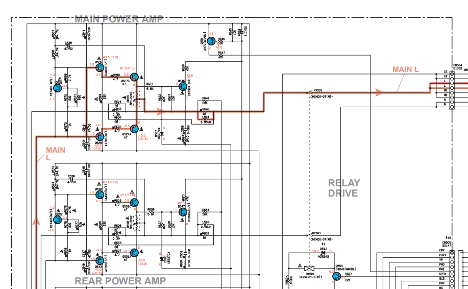

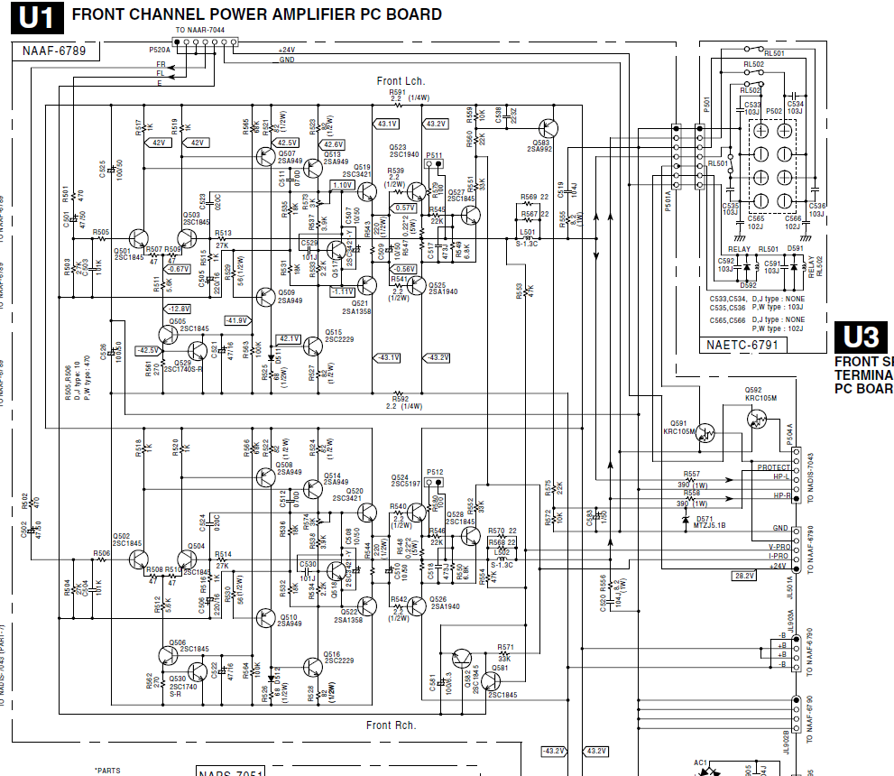

Оба УНЧ дискретные с двойкой на выходе (на 8 ом нагрузки).
Верхняя схема "базовая" из 80х- с бутстрапом в УН. Нижняя- с ИТ. Питание (+-) 40в.

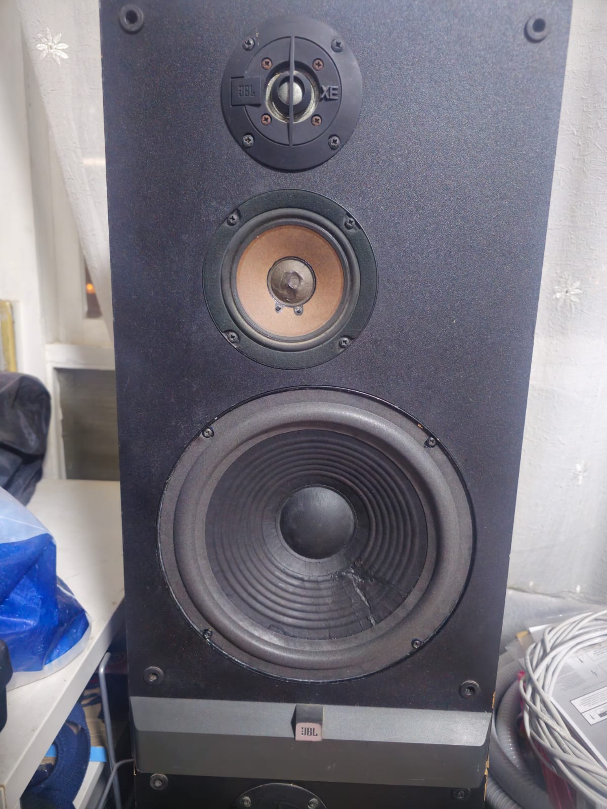

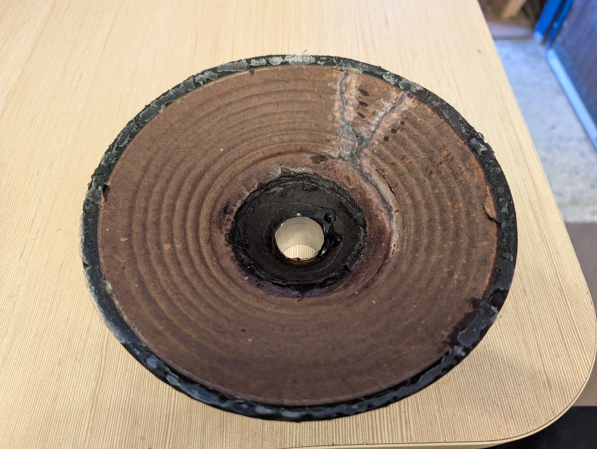

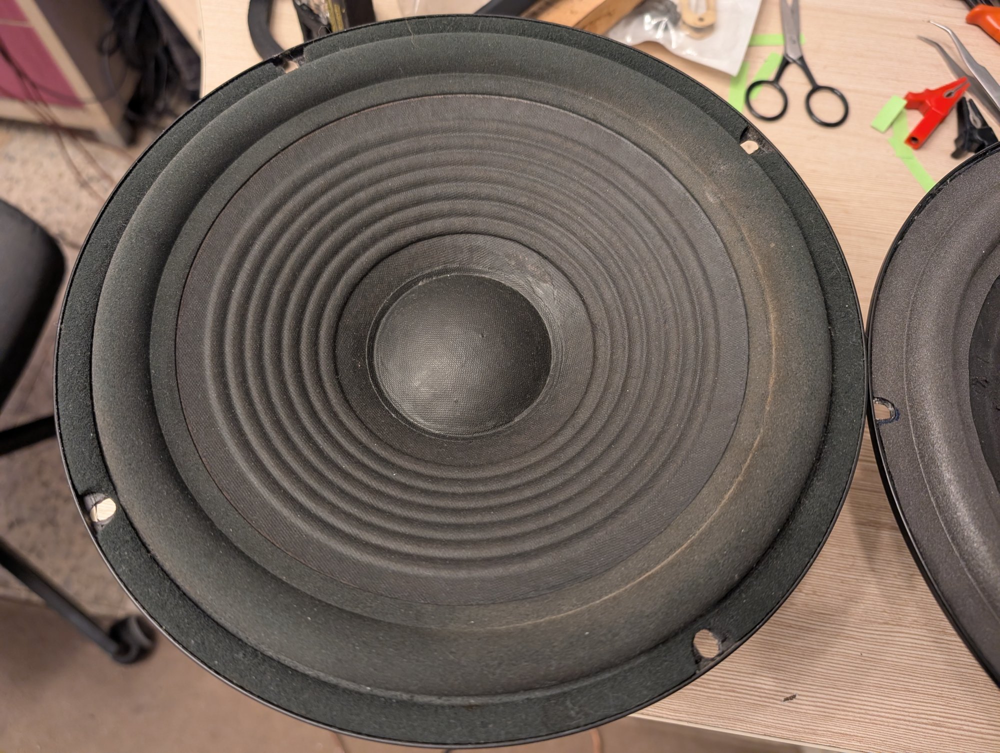

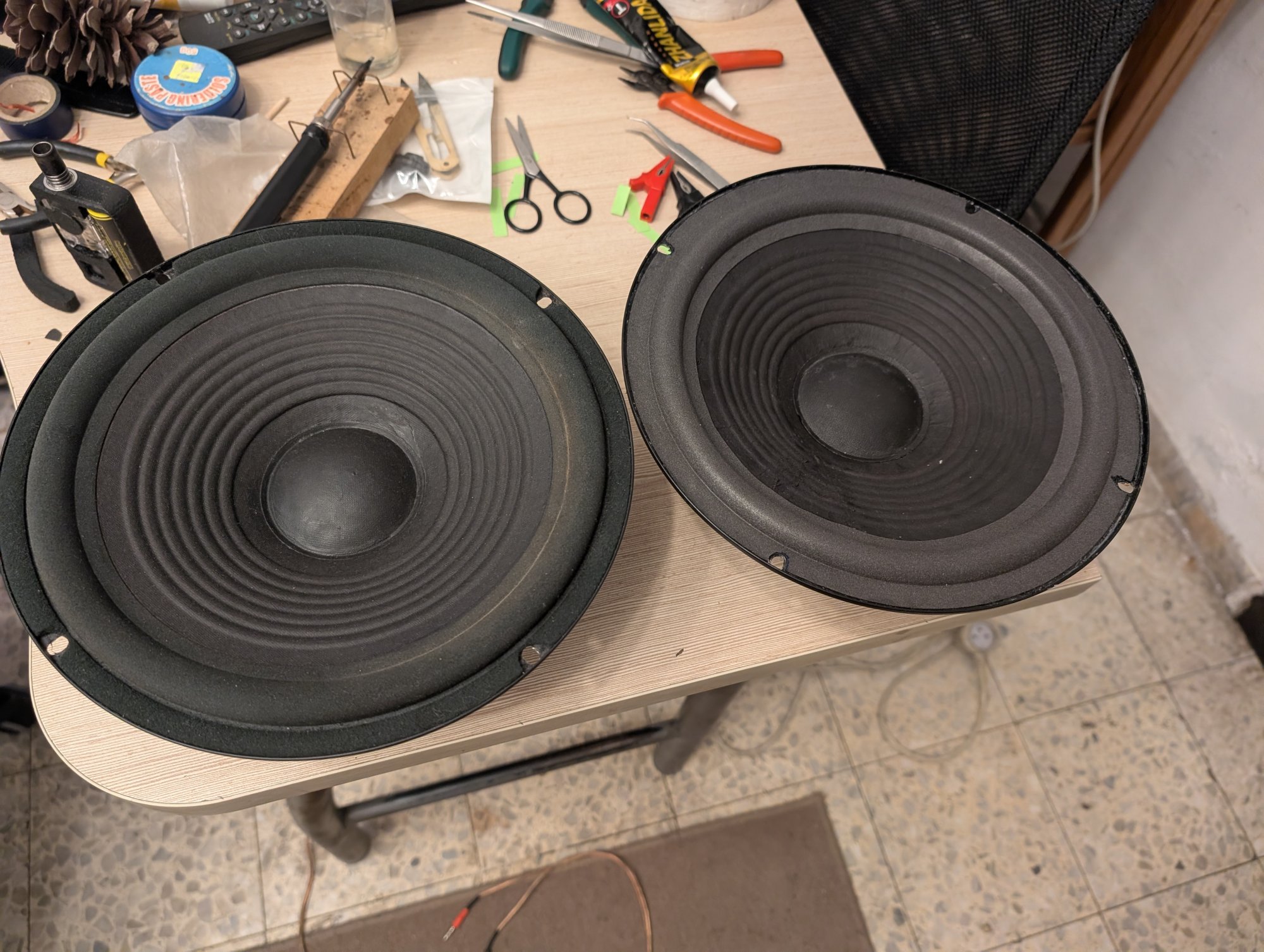

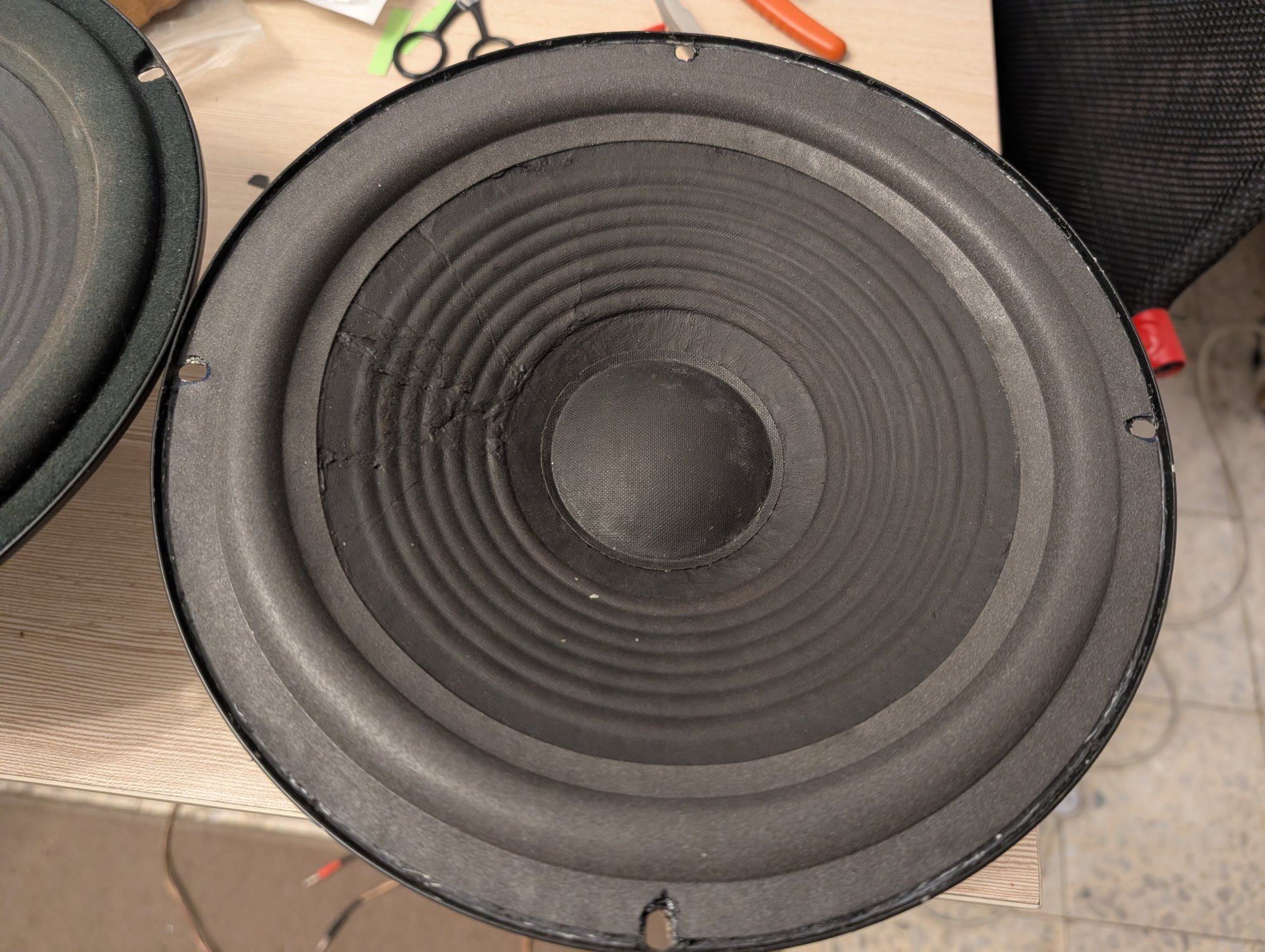

Наконец доехал подвес в ЖБЛкам.
Доделал.
Живой:
Отремонтированный:
Напомню, как было:
Не идеал, далеко, но прилично.
Подвес чуть жестче, резонанс несколько уполз, но не критично.

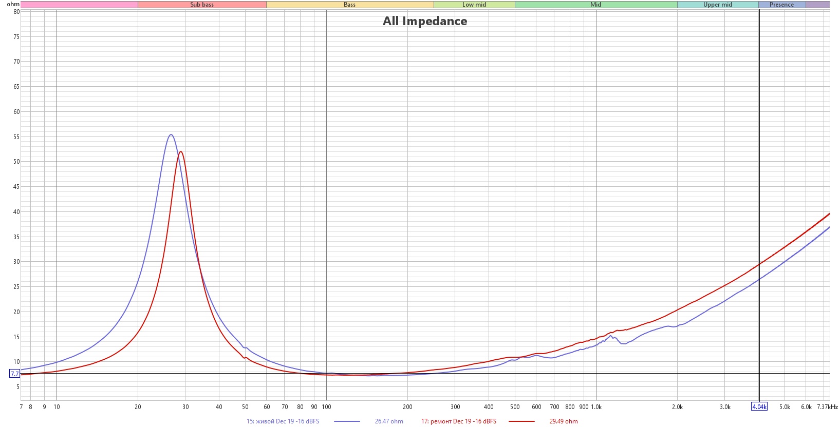

Резонанс ушел вверх, но и добротность выросла, зато уменьшился эквивалентный объем.
В принципе, по настройкам корпуса ФИ, то на то и вышло.
Как правило, настройки менять не приходится.
К тому же, фирмы никогда не настраивают ФИ на "полочку". Всегда норовят организовать горбик на НЧ.
Ага. Там 150 бы надо литриков... А живет в 50-60... так что не принципиально.
Фото от хозяина:
"Андрей, все отлично... не хрипят... отлично звучат... спасибо"

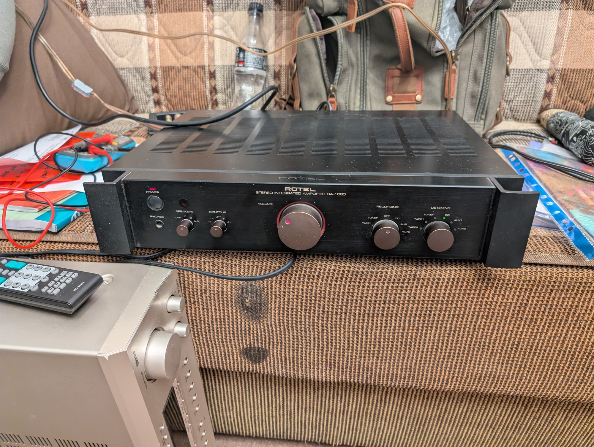

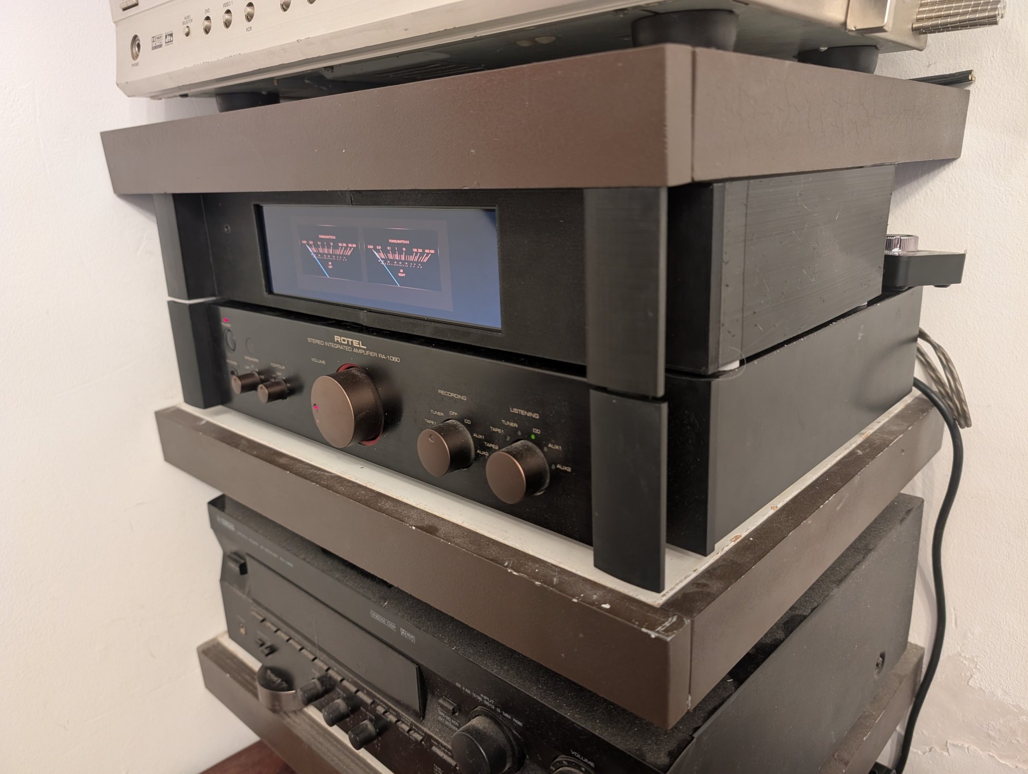

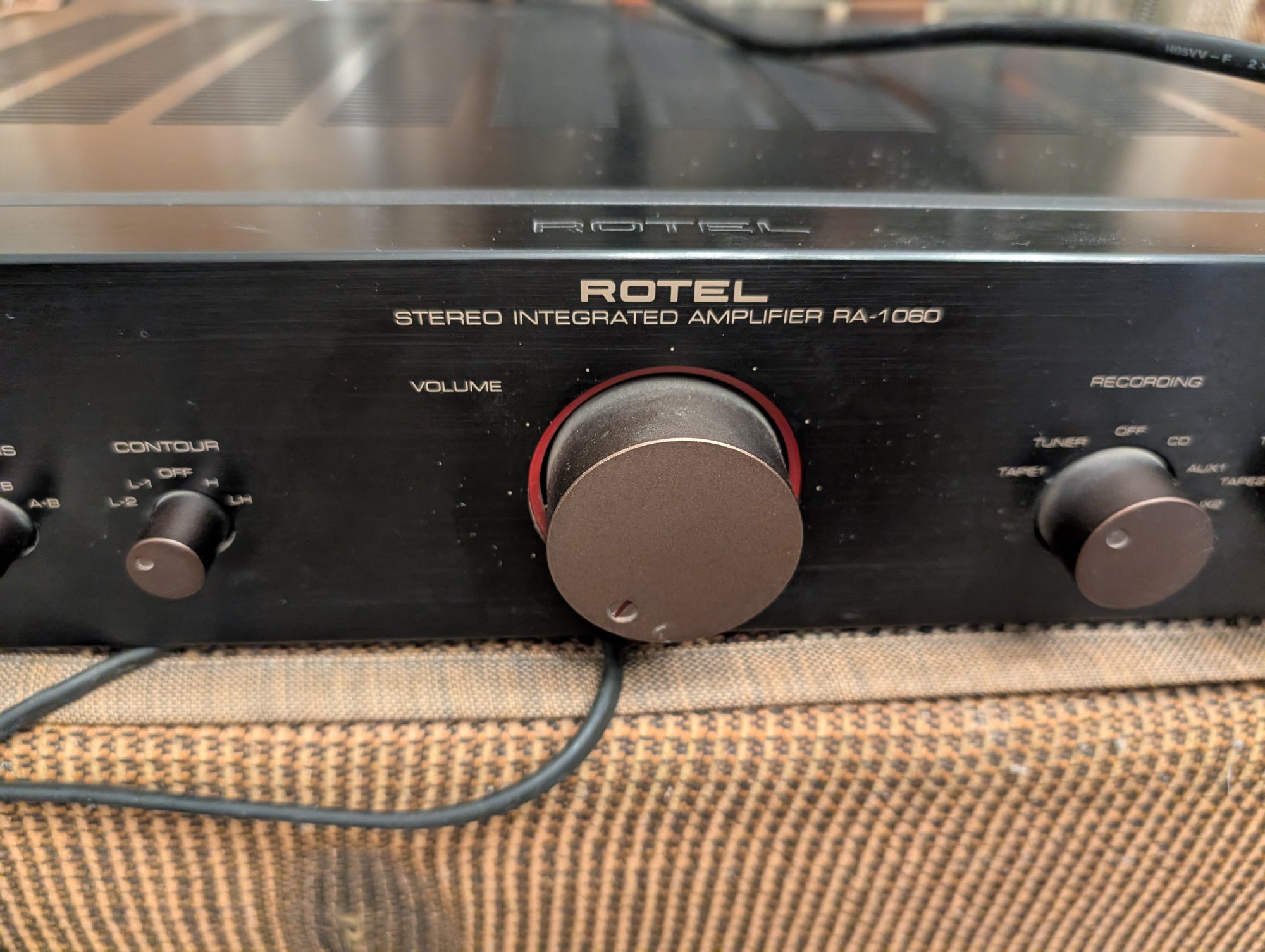

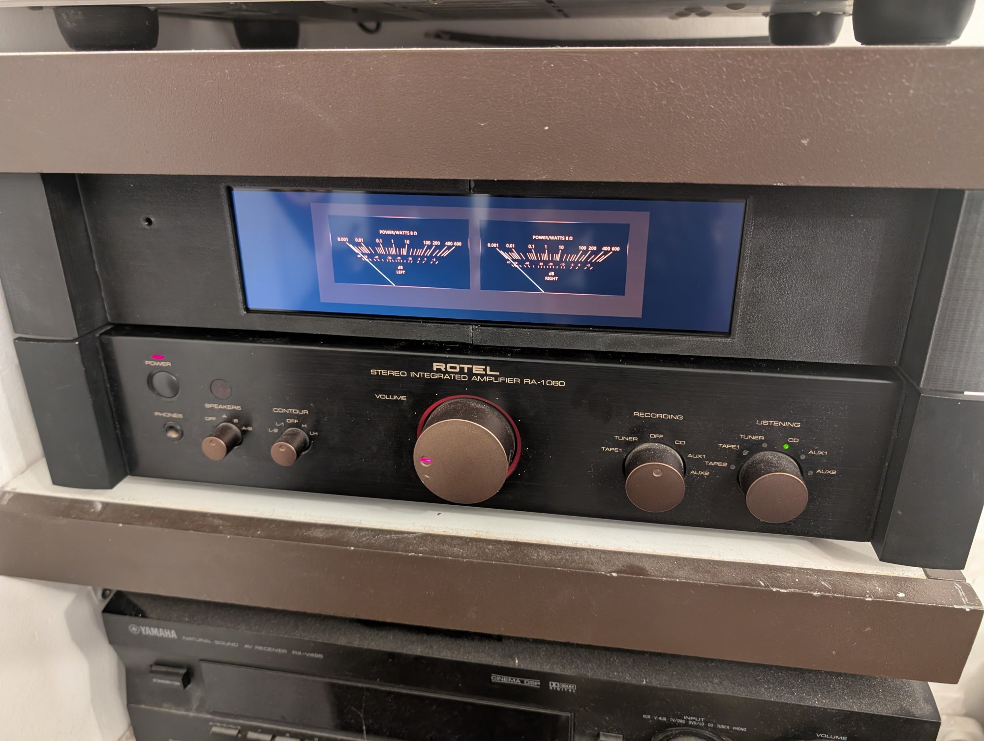

И к слову - ротель радует. Надо бы по уму АЧХу замерить...но чет руки не доходят.

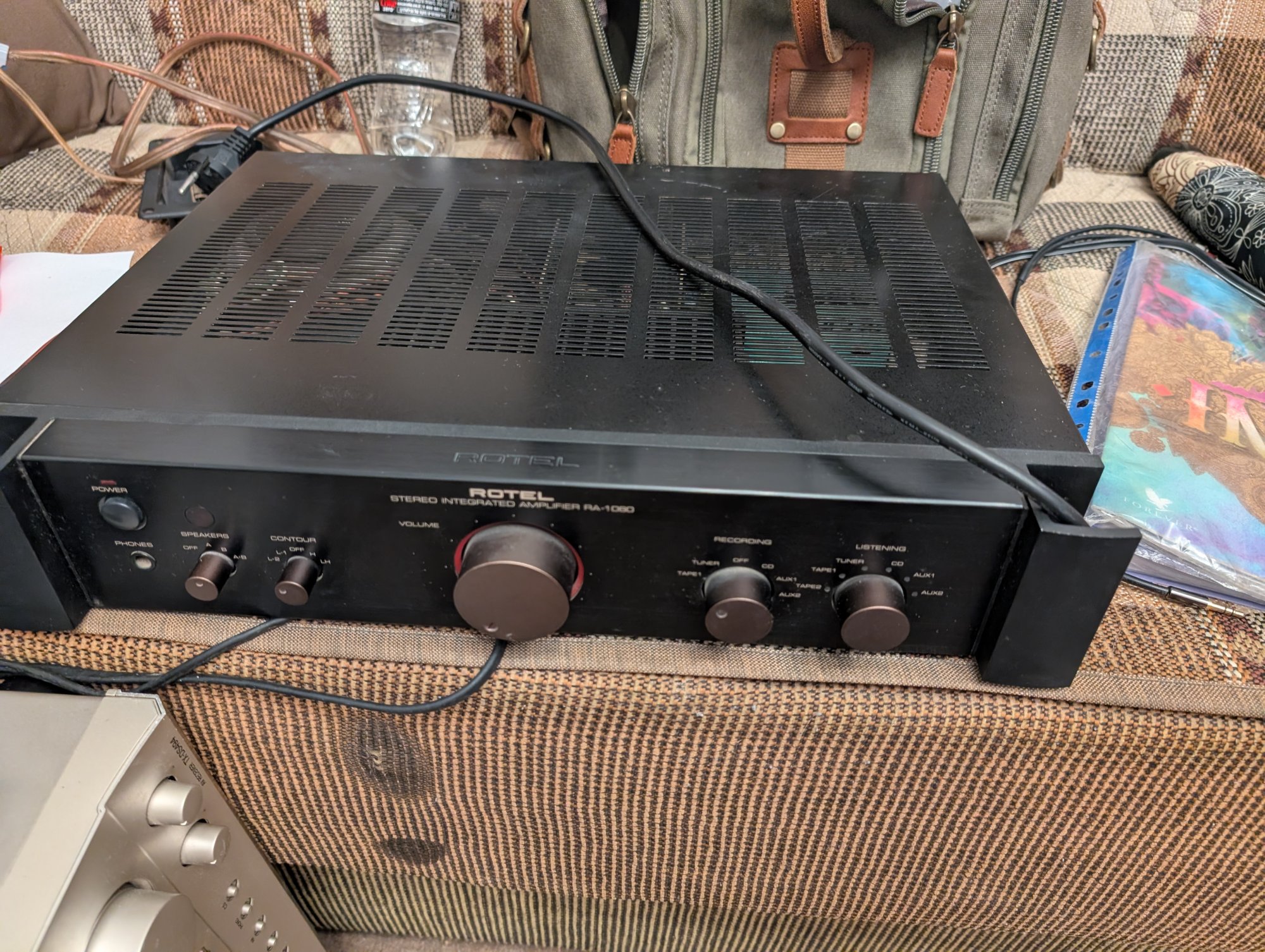

Оформил плеер в стиле Ротеля:
Внутри Малинка с MoOde, ES9038 ЦАП и 2тб диск
Маленько накосячил, но препечатывать уже лень...
И с экранчиком кинули - нет тача - так что пусть как показометр трудится. Если спор выиграю - перезакжу.
