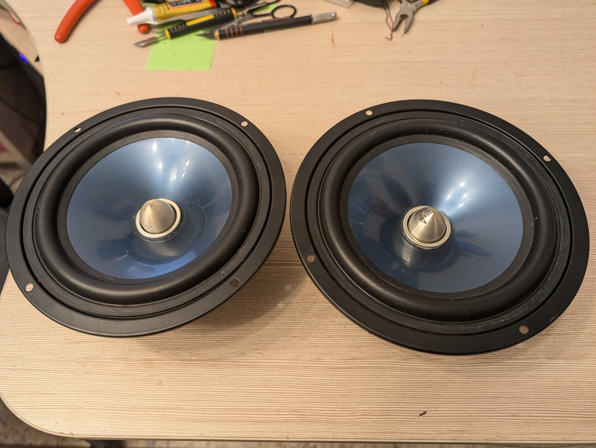

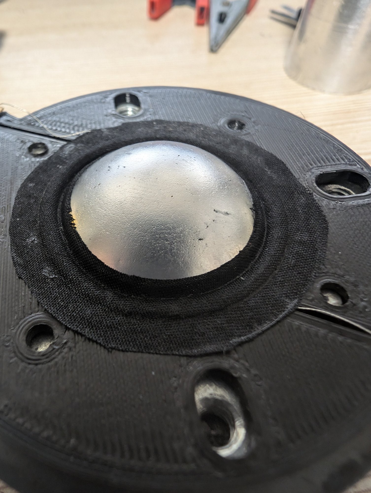

Продолжаю неспешные игрища с люминькой.
Аот лучшее, чего пока смог добиться.
причину обвала резкого пока не могу найти.

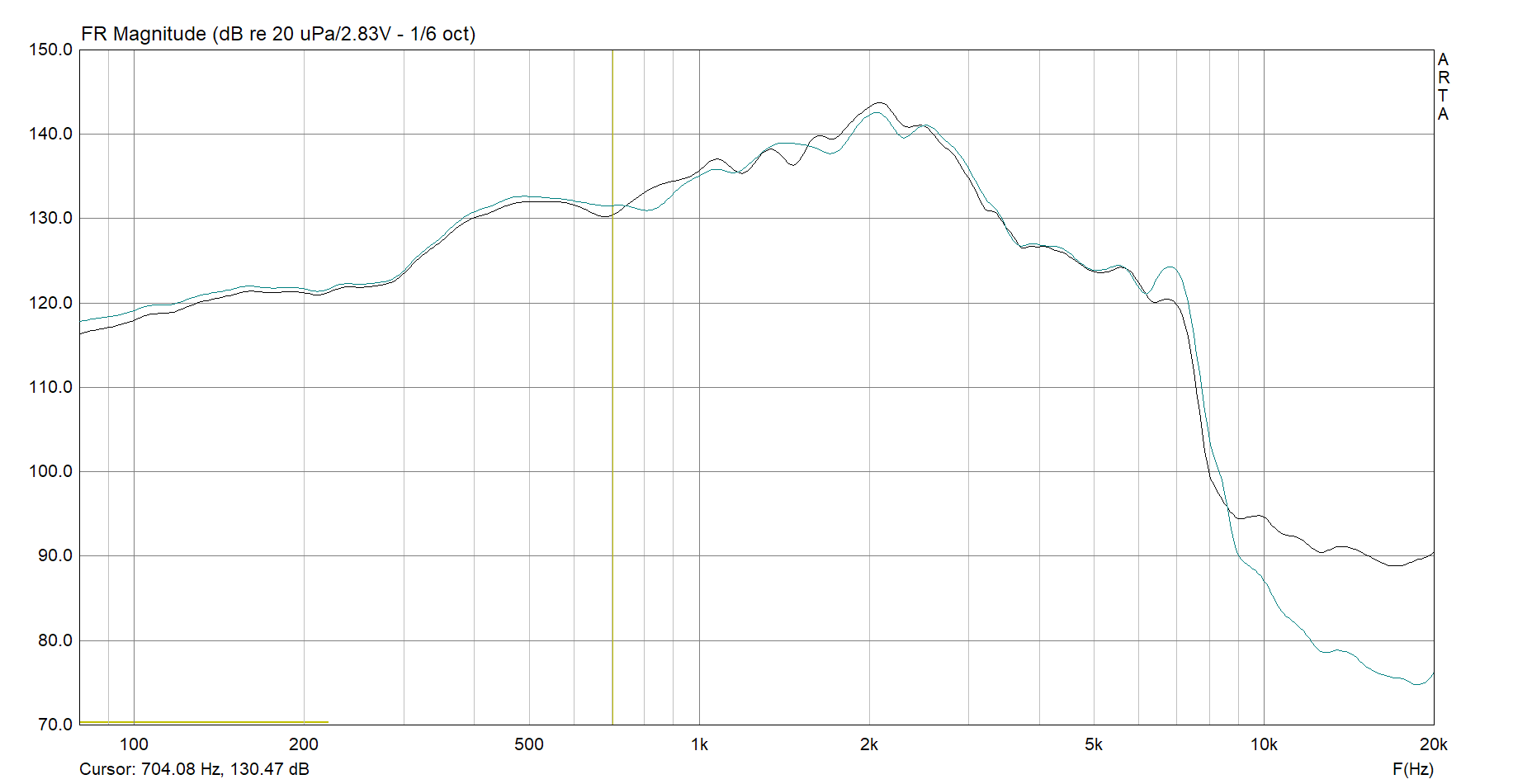

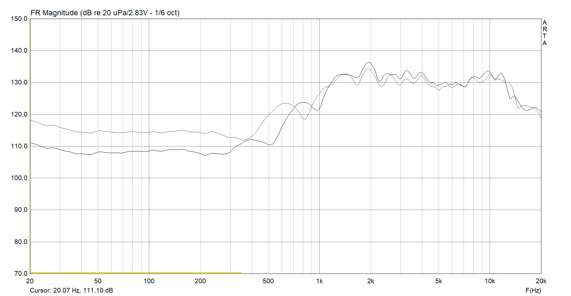

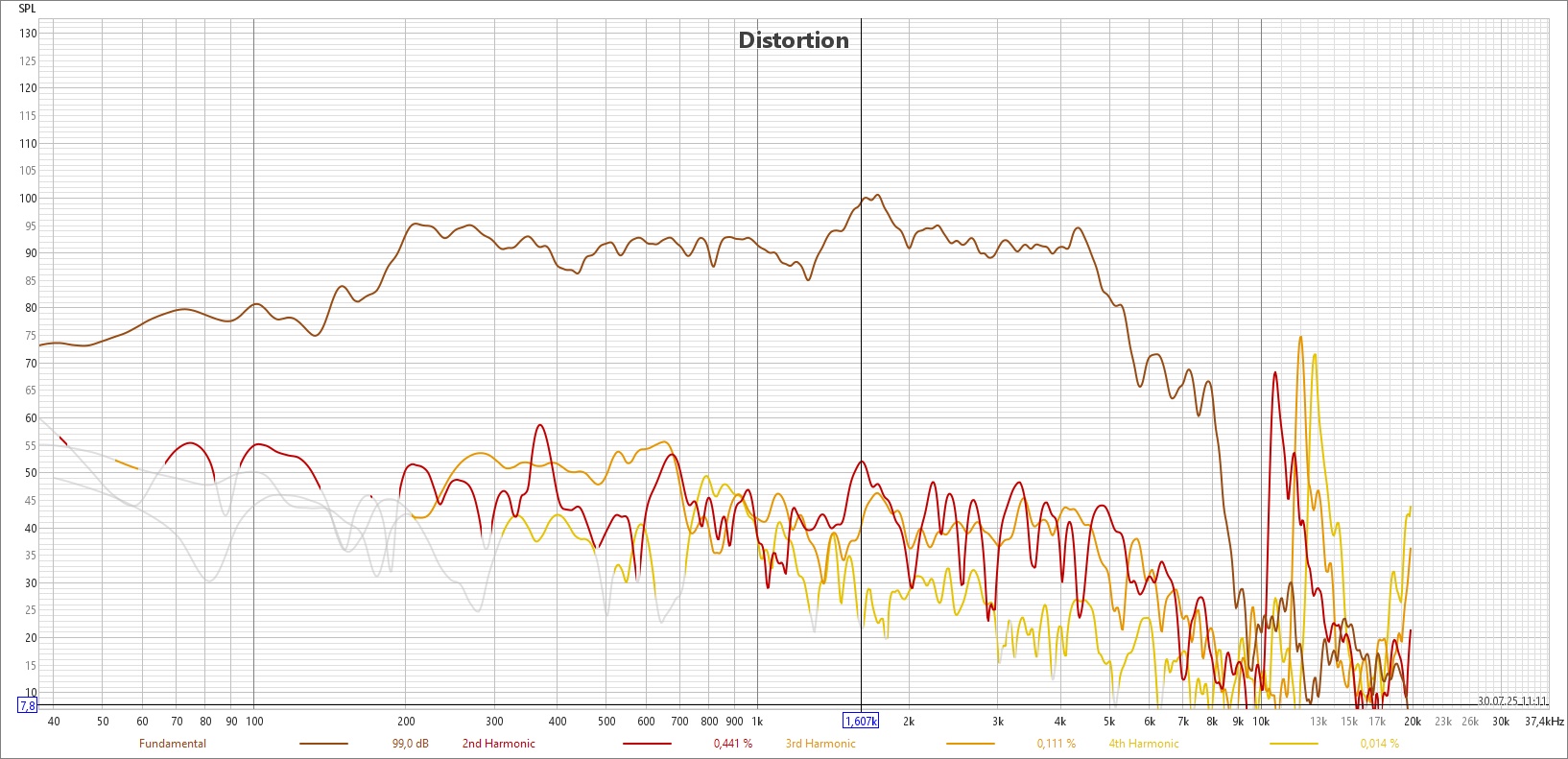

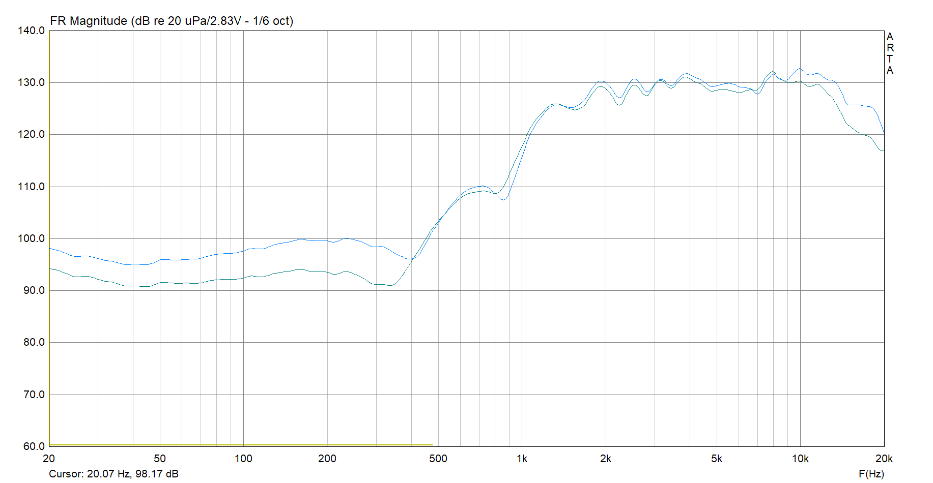

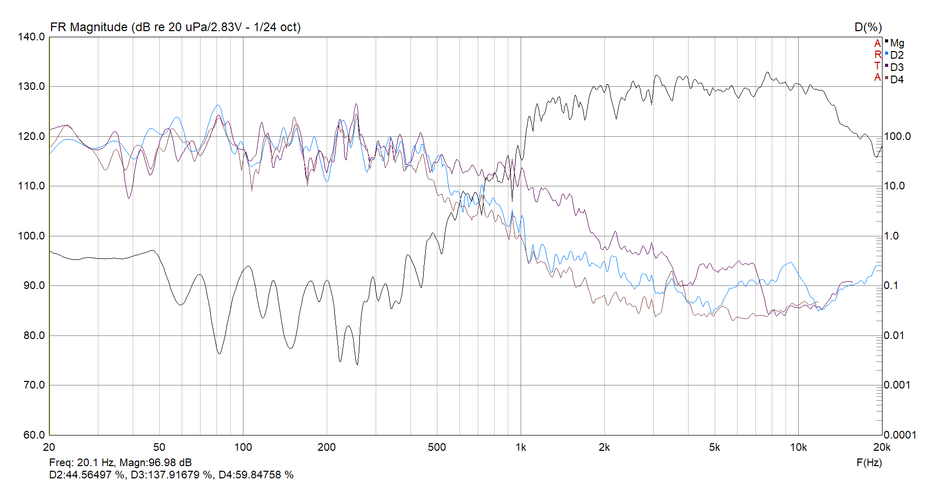

Пожалуй с алюминием закончу. Ну или сделаю достаточно большой перерыв.
Финальные АЧХи:
(через 6.8мКф, с одного примерно метра, по оси)
Лучше - не получается. Видимо надо облегчать подвижку - каптон, алюмомедь... Но сейчас - точно нет.
Гармоники:
Взбрык 2й - ломка колпака, судя по всему.
Подвижка:
Внешний вид, финал:
Выводы
- Алюминий крайне капризный материал, по крайней мере для формовки "на коленке". Сделать пару идентичных куполов - крайне сложно. Даже внешне одинаковые детали имеют разную АЧХ из за неравномерной толщины стенок.
- Потенциально достижим очень хороший звук, низкий КНИ, т.к. материал жесткий и легкий.
- Ну его нафиг. С шёлком все проще =)
И да, за то время и деньги, что я потратил на тесты и материалы, можно было купить пару неплохих фирменных пищалок, либо штук 20 сменных подвижек на Али... Но это же не так интересно, правда?

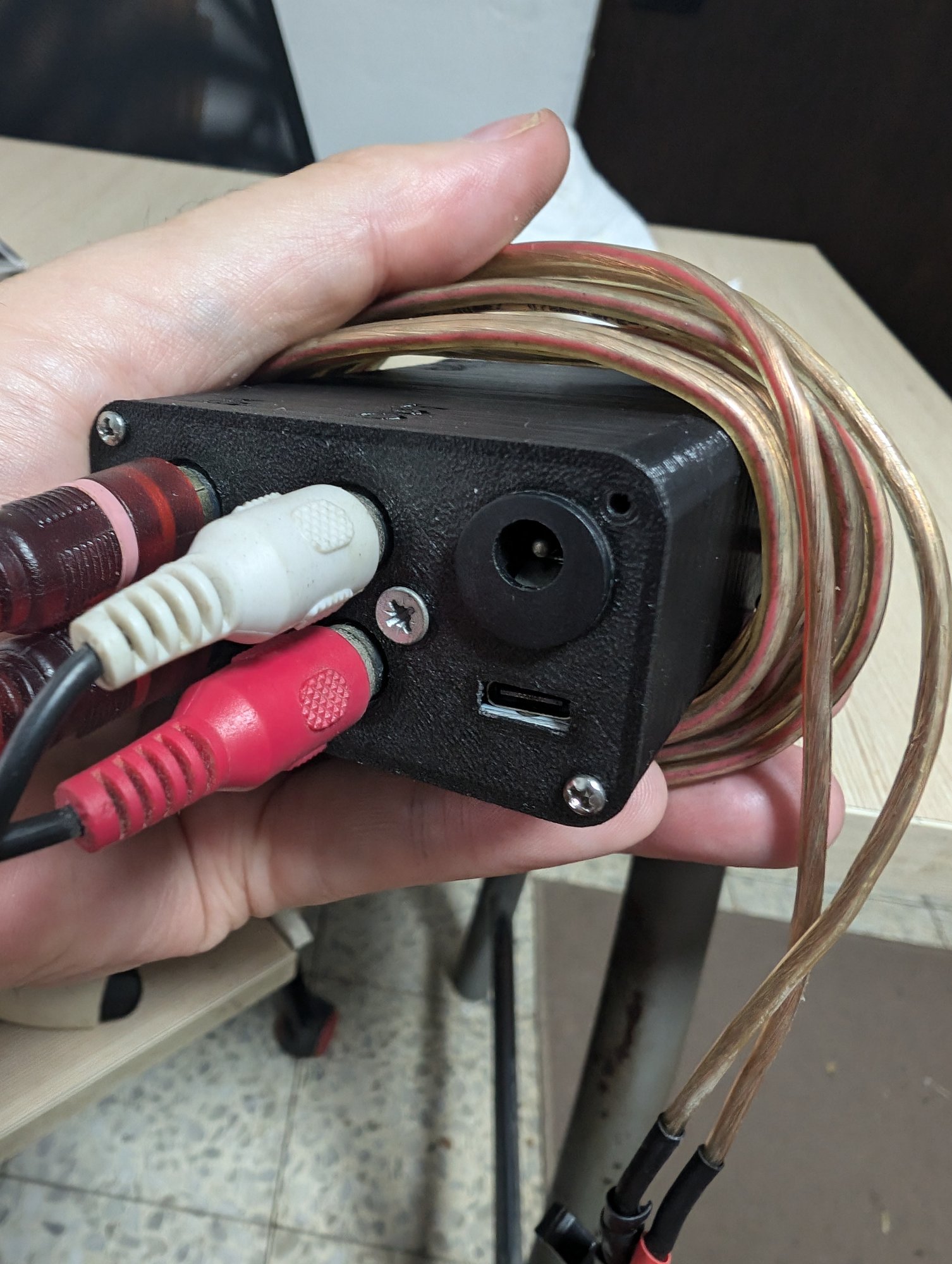

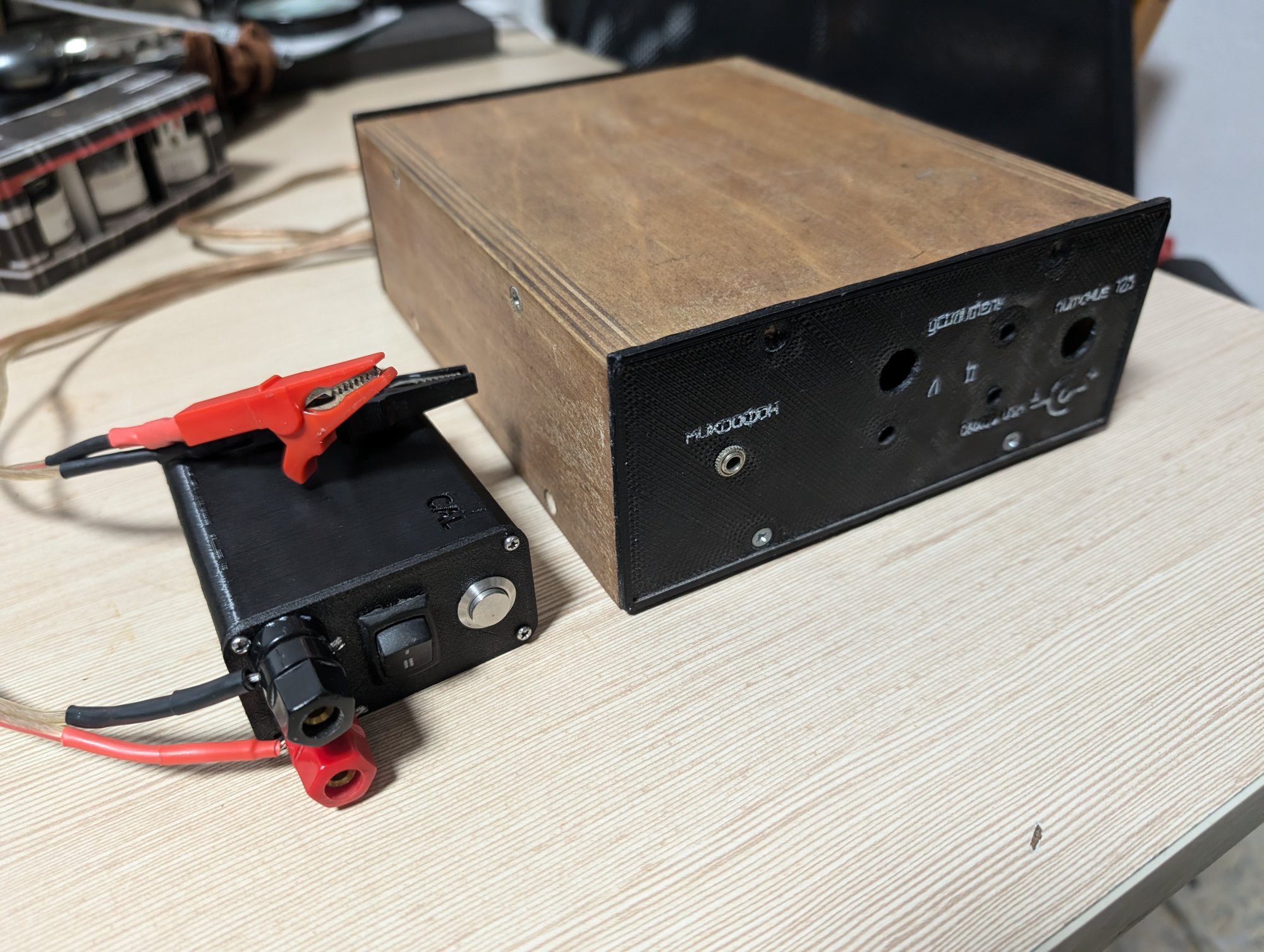

Наконец дошли руки до измерилки.
Пересадил в новый корпус:
Микрофонный усилитель -долой. Регулировки уровня - туда же.
А то задолбался этот сундук на выезд брать...
Теперь еще и от юсб питается:
Фон вроде не вырос... Но детальнее позже замерю.

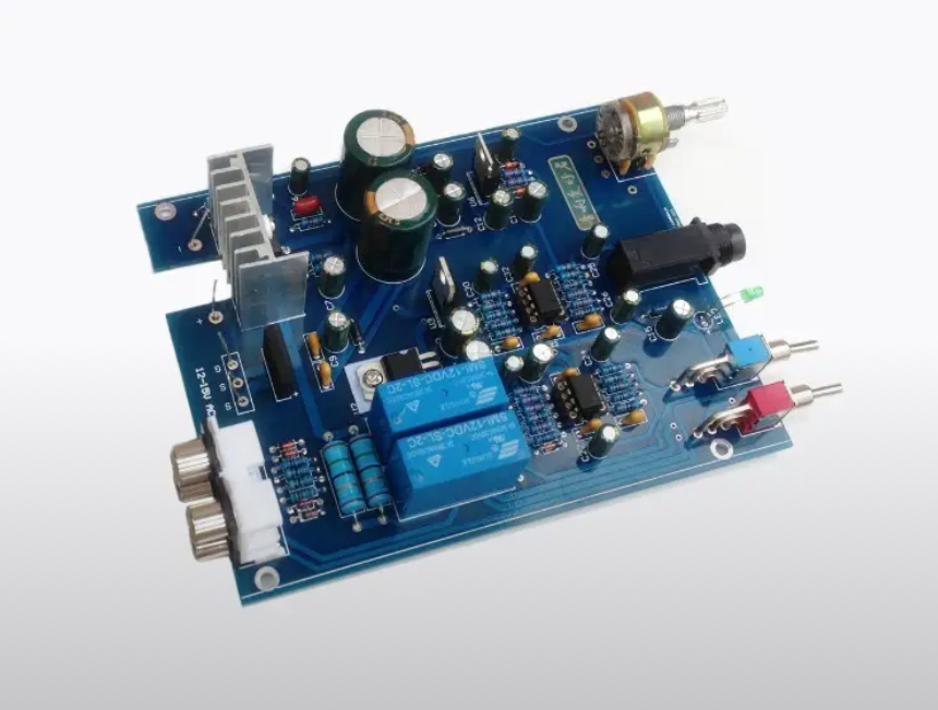

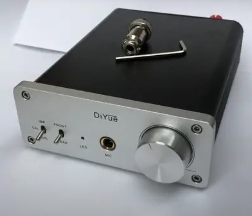

Комплект для измерения динамиков, амортизирующий импеданс, Частотный отклик, звуковое производство, инструмент для тестирования «сделай сам» за 5 759 ₽ - уже со скидкой -5%
https://sl.aliexpress.ru/p?key=9LKL39Q
Прикольная фигня. Перегруженная очень, но забавная.

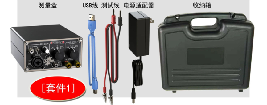

Китайцы уже давно подобным барыжат. Этот на сейчас самый дешевый, но к нему блок питания ещё нужен двухполярный. Т. е. ещё одна коропка.
Я бы взял J-box lll.
Зеленые бумажки ещё подешевеют, тогда куплю.
Ибо есть рабочий рукоблудный и это просто игрушкой будет.

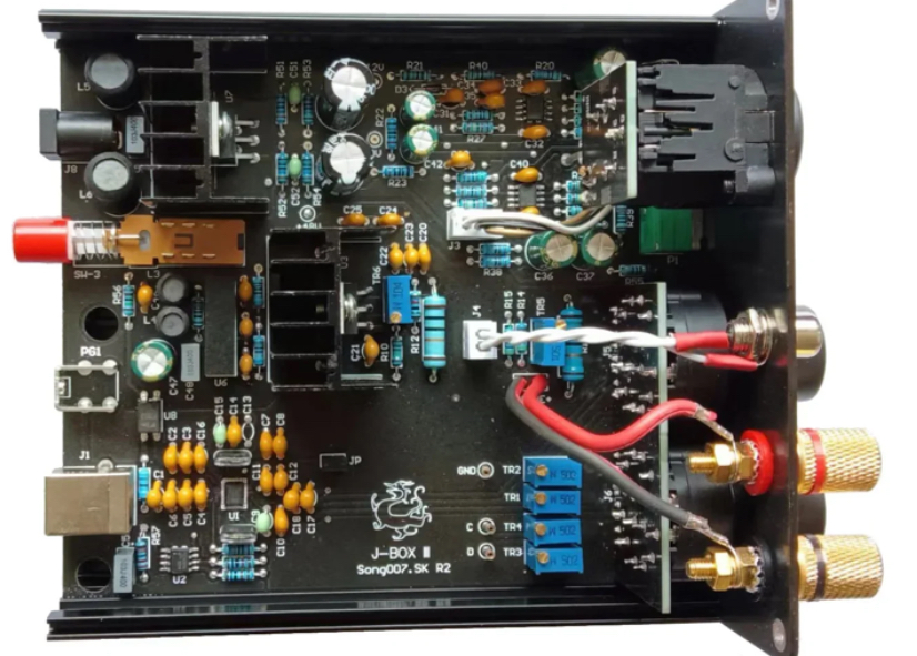

Без микрофона с доставкой к нам 110 ,с микрофоном 142 зеленых.
В принципе, можно взять поиграться. Спасибо за наводку.
Есть ещё такой, чуть дороже. Но питание 220 и микрофон с волшебной АЧХой.
Многофункциональная акустическая Тестовая система усилитель звукового динамика тестовое сопротивление частоты отклика изгиба за 21 149 ₽ - уже со скидкой -10%
sirius111111
15 Мар 2023
1,001
923
44
Одесса
250-300 у.е., если я правильно конвертировал, это уже дорогова-то для второго комплекта и в любительских целях.
С другой стороны umic-1 на али 150 и выше стоит. Я когда-то за 80 брал на площадке у местных.

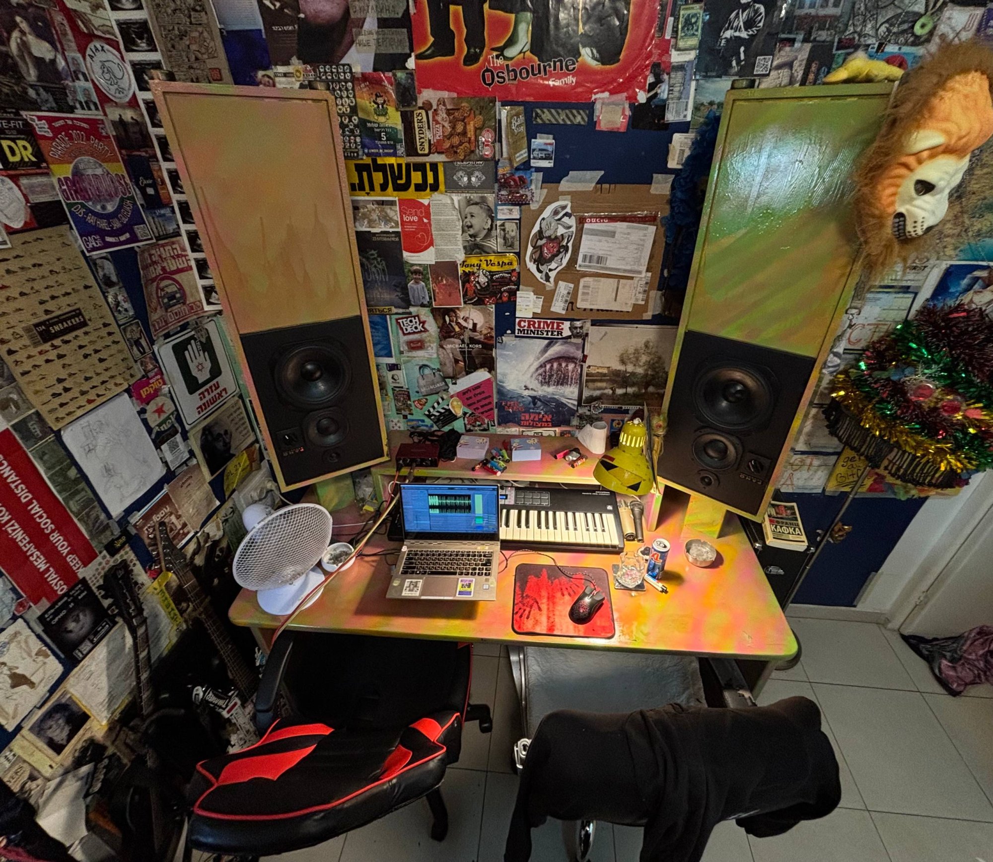

Кажись добил проект
Пара цитат из переписки с хозяином:
"Да! Шикарно, все в восторге
Я в итоге использую их как студийные мониторы, ... Но справляются отлично, я ужасно кайфую! Спасибо огромное еще раз!"
"Бас это вообще что-то, если электронику какую-то ставить - весь дом трясется
Хотя это я делаю обычно только чтобы продемонстрировать их басовые возможности, так-то я не большой фанат)"
"Я как бы еще только начинаю свой звукарский путь, но пока что весь звук, который я на них кручу нормально звучит потом и с колонки, и с телефона, и в наушниках - что меня очень радует"
Неожиданное применение _hm_

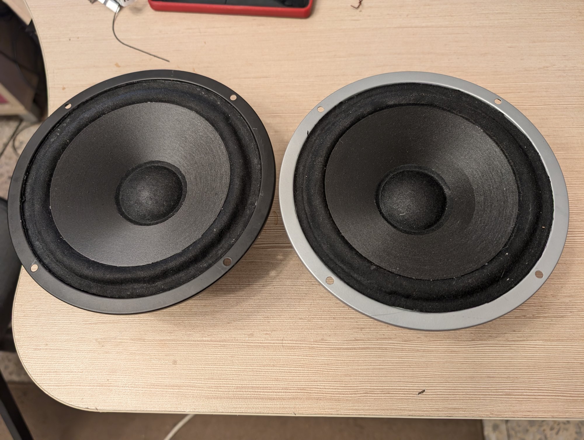

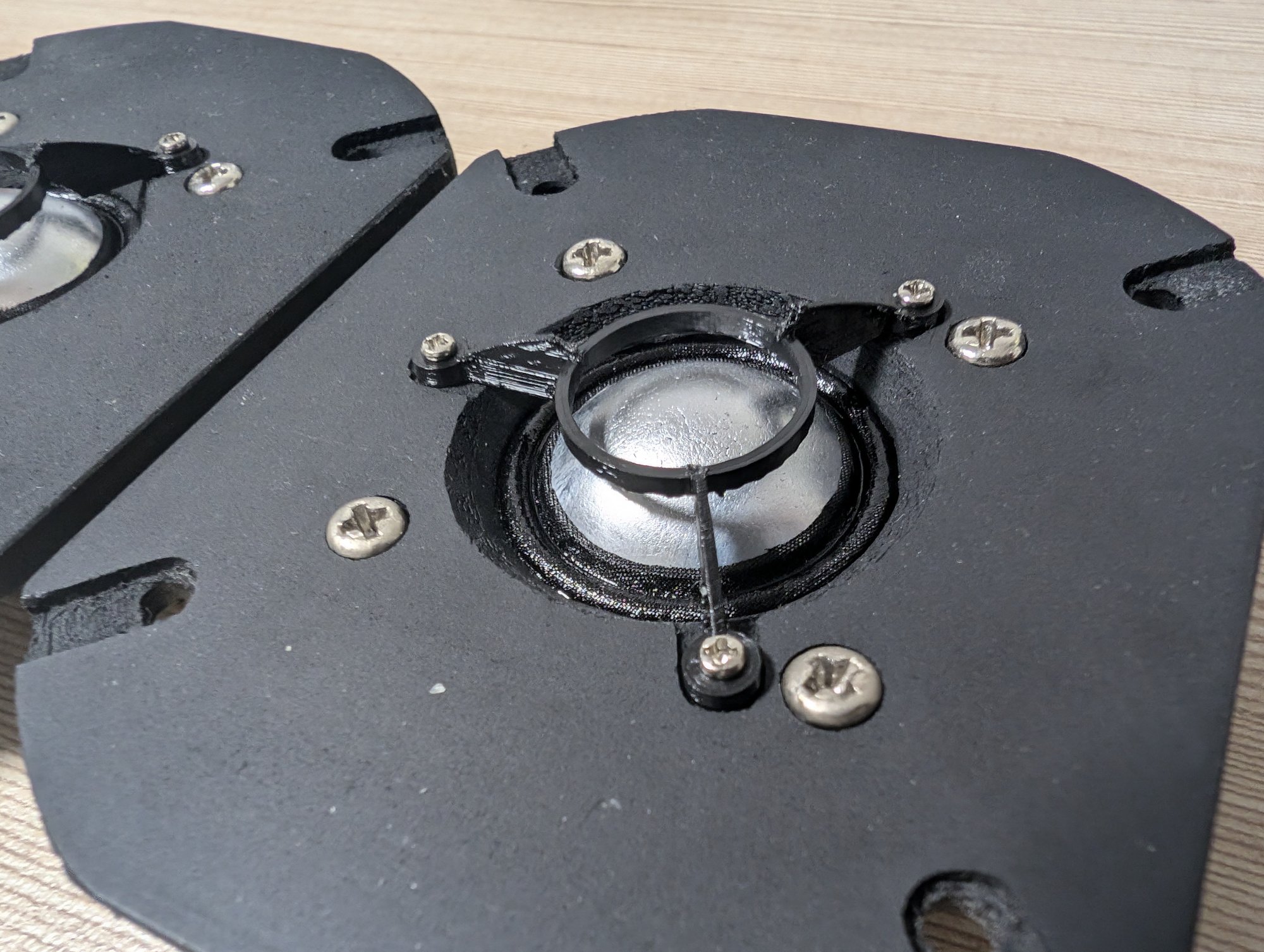

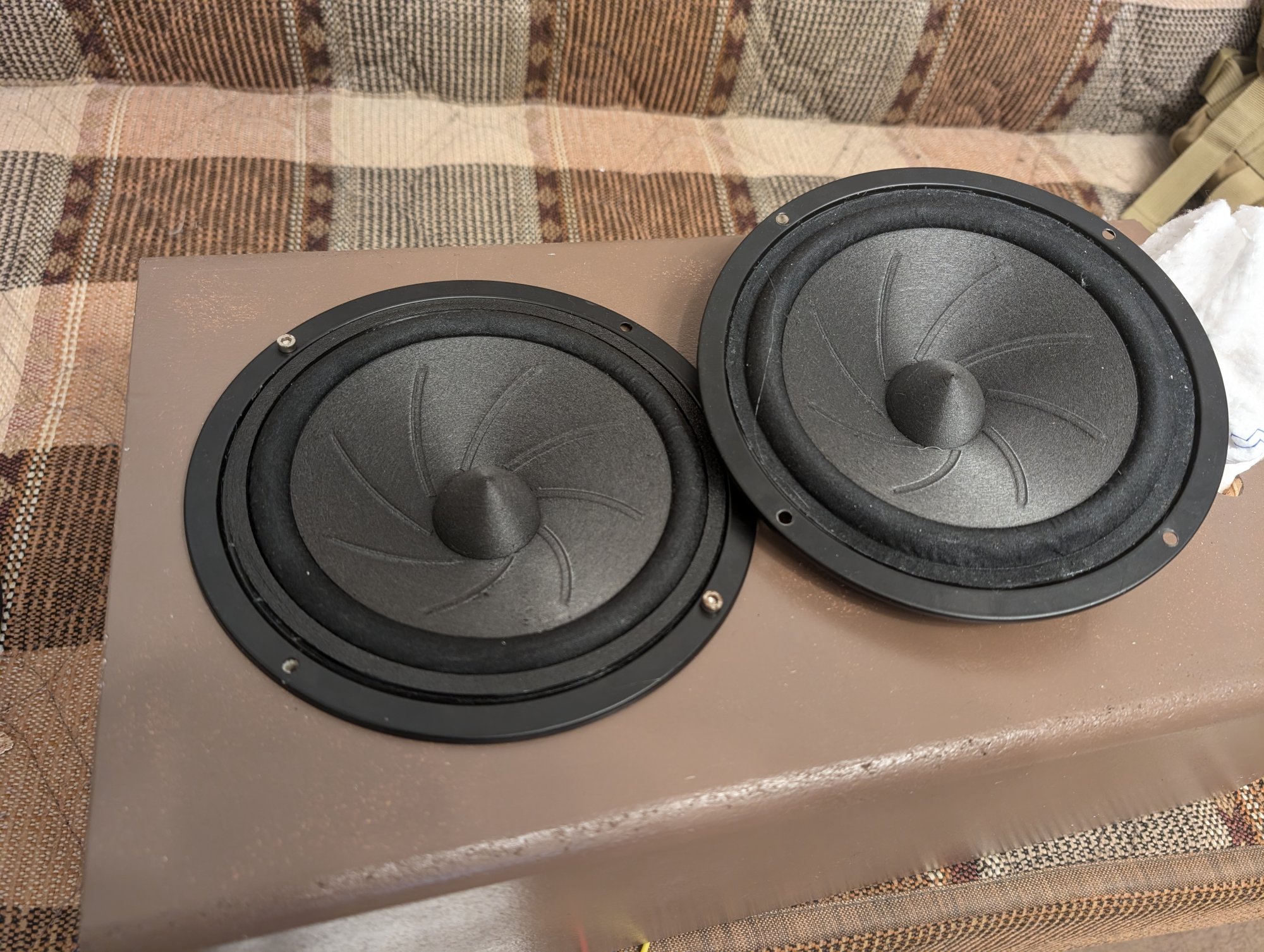

Из говна конфета - 2
Было:
Свиду - красиво, по сути бесполезно ибо
Fs = 58.44 Hz
Re = 8.87 ohm[dc]
Le = 291.08 uH
L2 = 334.97 uH
R2 = 11.56 ohm
Qt = 2.22
Qes = 3.73
Qms = 5.49
Картон, резина, дубье...
Оставил корзину и МС.
К МС добавил таблетку на керн.
Катушка на алюминии, 132 витка, 0.2 медь, 3 слоя
подвес - ХБ ткань, полутор, пропитка ПИБ
ЦШ - паук, печать ПЕТГ
Диффузор - печать, композит ПЕТГ-карбон.
Колпачек, ткань, силикат, ПИБ.
Результат:
Fs = 32.03 Hz
Re = 6.68 ohm[dc]
Le = 532.65 uH
L2 = 548.28 uH
R2 = 6.72 ohm
Qt = 0.34
Qes = 0.38
Qms = 2.88
Mms = 13.40 grams
Rms = 0.925243 kg/s
Cms = 1.842142 mm/N
Vas = 45.58 liters
Sd= 132.73 cm^2
Bl = 6.859408 Tm
ETA = 0.38 %
Lp(2.83V/1m) = 88.65 dB
7,355
3,805
167
А номинальный диаметр какой? 8"? 6,5"?
Соотношение высоты намотки катушки к высоте зазора?
Andreez
1 Окт 2019
3,117
3,612
143
ישראל
חיפה
130мм по середине подвеса
высота зазора 2.8мм, катушка 10мм.
Верхний край АЧХи:
Довольно монотонно, в 3 полоску(как и было задумано) пойдет хорошо.

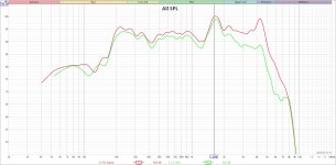

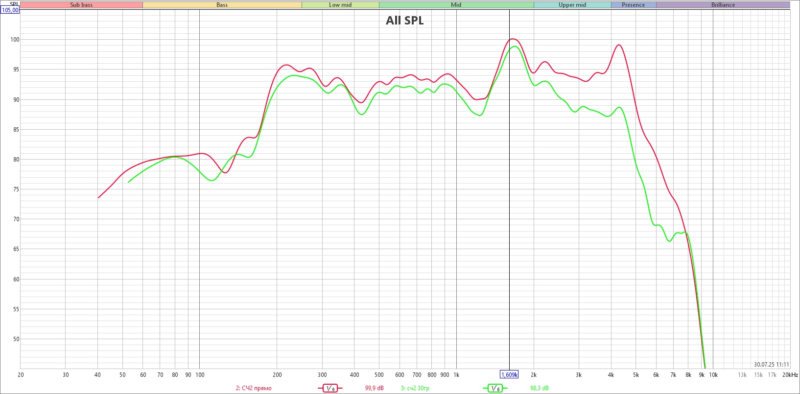

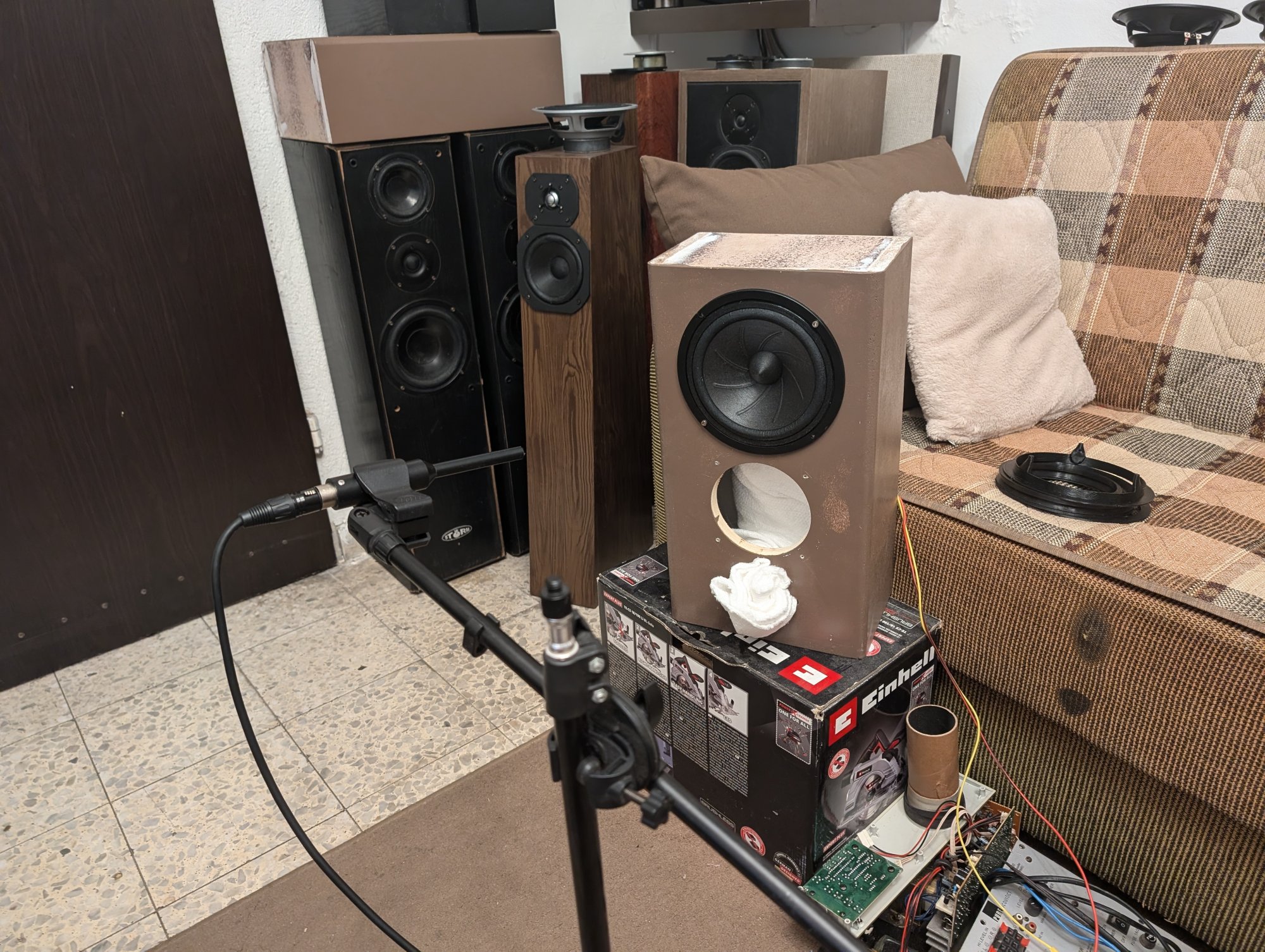

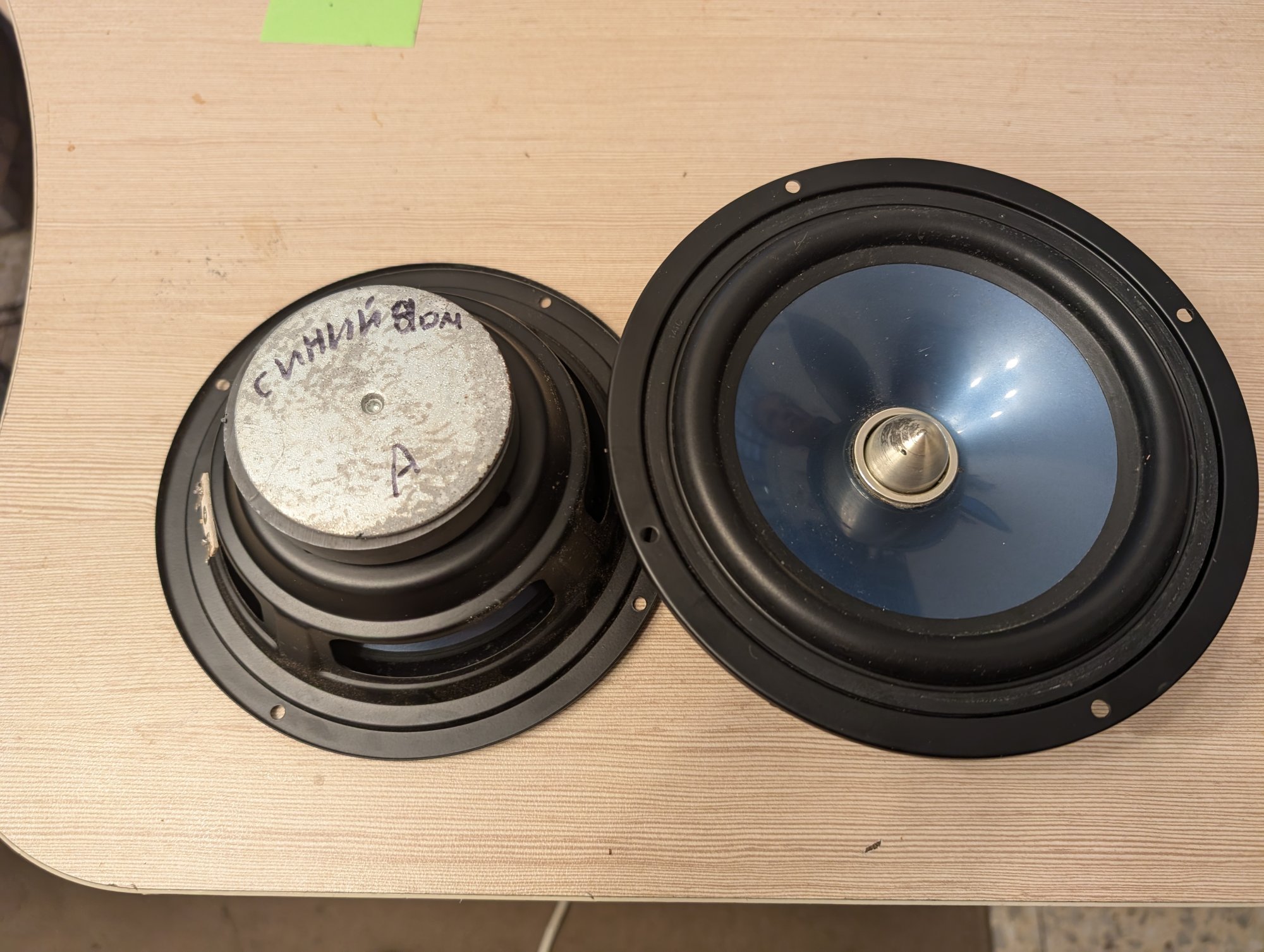

Продолжу.
Основа та же, цель другая - сделать средники.
Катушку намотал 58 витков, 0.16 медью, в 3 слоя на каптон.
Паук, подвес - по той же технологии, но все по жёстче.
Fs = 67.95 Hz
Re = 4.16 ohm[dc]
Le = 218.87 uH
L2 = 252.82 uH
R2 = 1.70 ohm
Qt = 0.78
Qes = 0.87
Qms = 7.21
Mms = 7.40 grams
Rms = 0.437822 kg/s
Cms = 0.741881 mm/N
Vas = 18.36 liters
Sd= 132.73 cm^2
Bl = 3.883994 Tm
ETA = 0.64 %
Lp(2.83V/1m) = 92.97 dB
По поводу ребер.
Вроде как чуть ровнее ачха на верхнем крае...Но инструментально не могу доказать. Может эффект плацебо.
Пуля, опять же, без доказательств, но немножко расширила диаграмму направленности - буквально на 1-2 дБ, в районе 4к
АЧХа прямо и под 30 гр от нормали:
(условия измерения на фото в начале поста)
Искажения:

А можно так же спад на АЧХ справа но от 2500Гц
