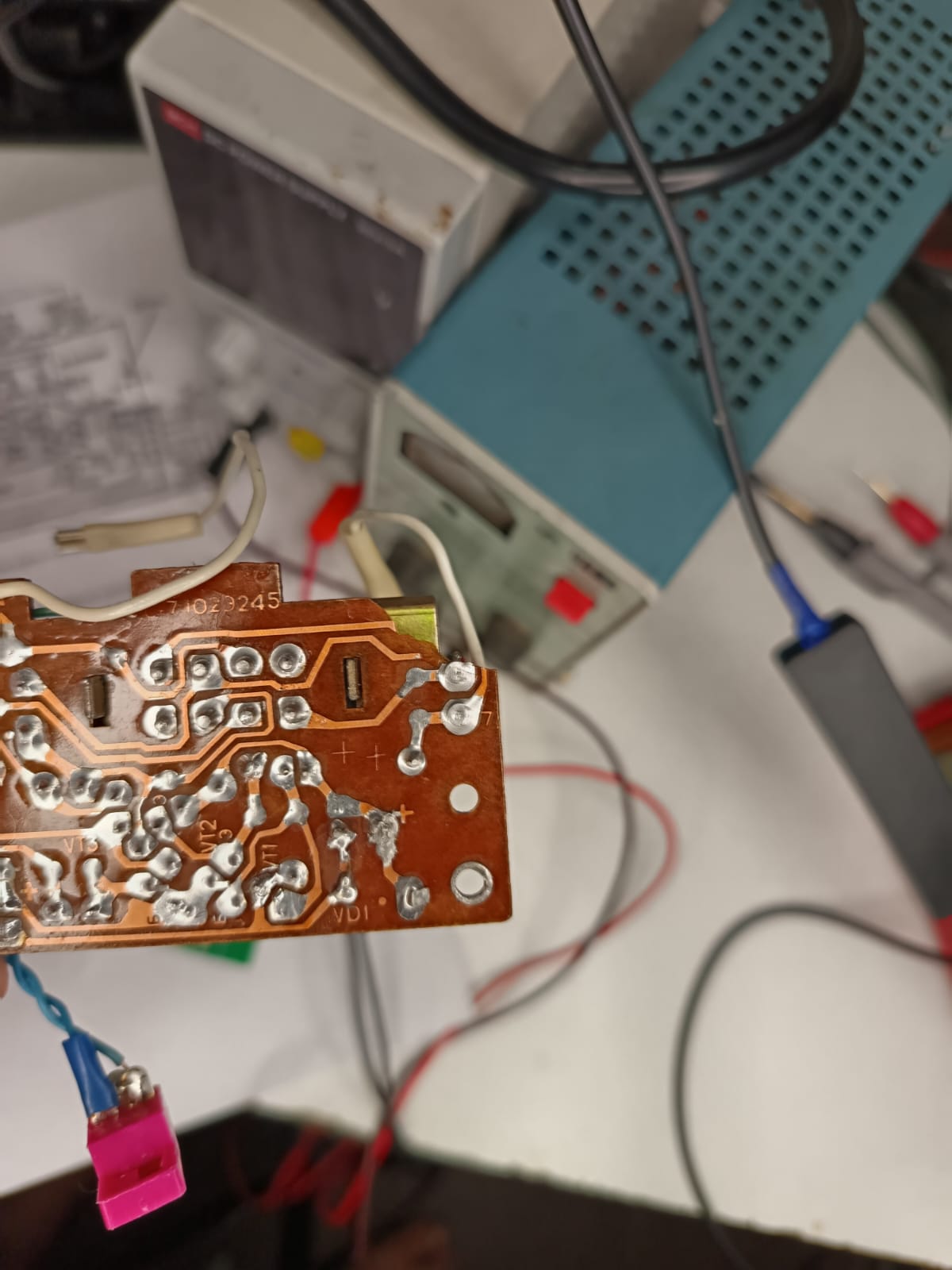

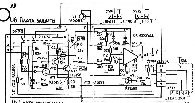

Картинка чтобы не делать потом и чтобы не было вопросов потом. Точки подключения к плате для замены узла на К1УС221. Вид со стороны деталей.

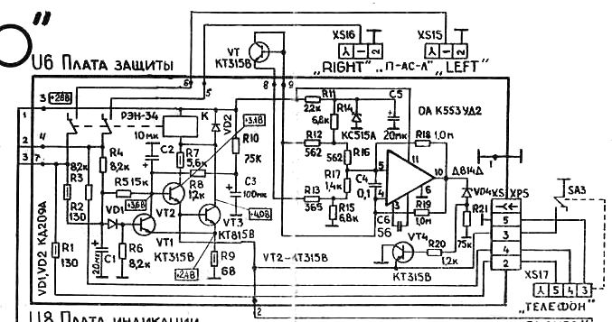

Каждый раз Я должен искать схему, вырезать, копировать, вставлять её сюда.
Я могу тоже написать словами что куда, но гарантирую что разультат будет менее чем нулевой.

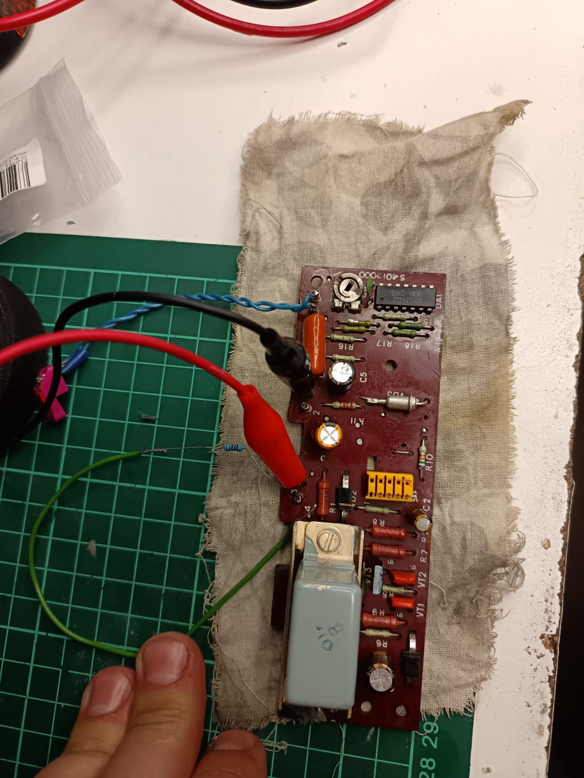

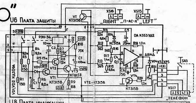

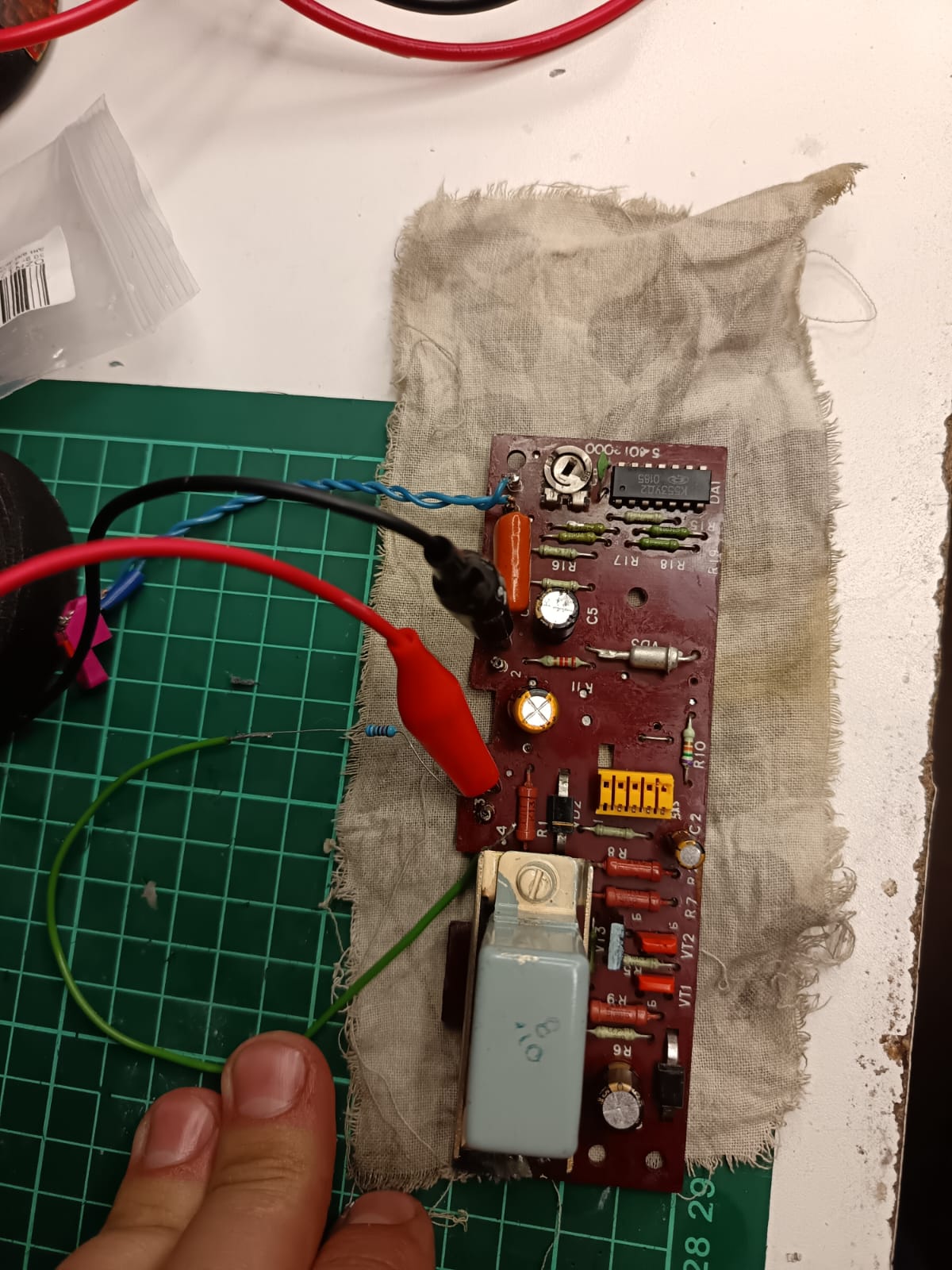

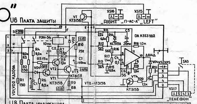

Проверка ниже обязательно от внешнего БП, иначе накоротите и сожжёте усилитель.
Питание подаётся на точки платы 1-корпус, 3 - плюс 28 В (подайте 20 В). И не трогаете!
Для проверки подаётся внешнее напряжение напряжением несколько вольт. Не уверен что 1,5 В от батарейки хватит, а 3...5 В хватит точно.
Один провод к той же точке 1 - корпус, а другой по очереди к точкам платы 4 и 7. Потом поменять полярность батарейки и проверить снова.
Срабатывать (отпускать) реле может не сразу, это нормально.
Что осталось неясным?

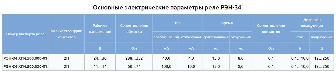

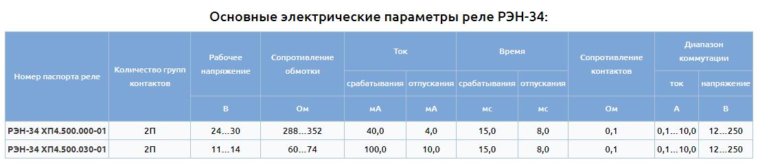

Пример.
Источник: https://eandc.ru/catalog/ren34-khp4-500-000-01/
Там и таблицы, и описание, и написано не девочками дизигнерами с магазина.
Фрагмент.
Разница есть?

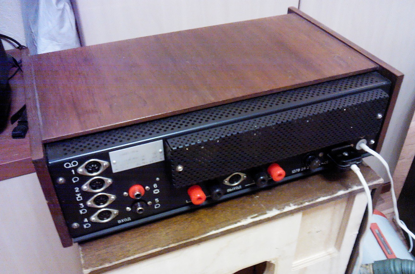

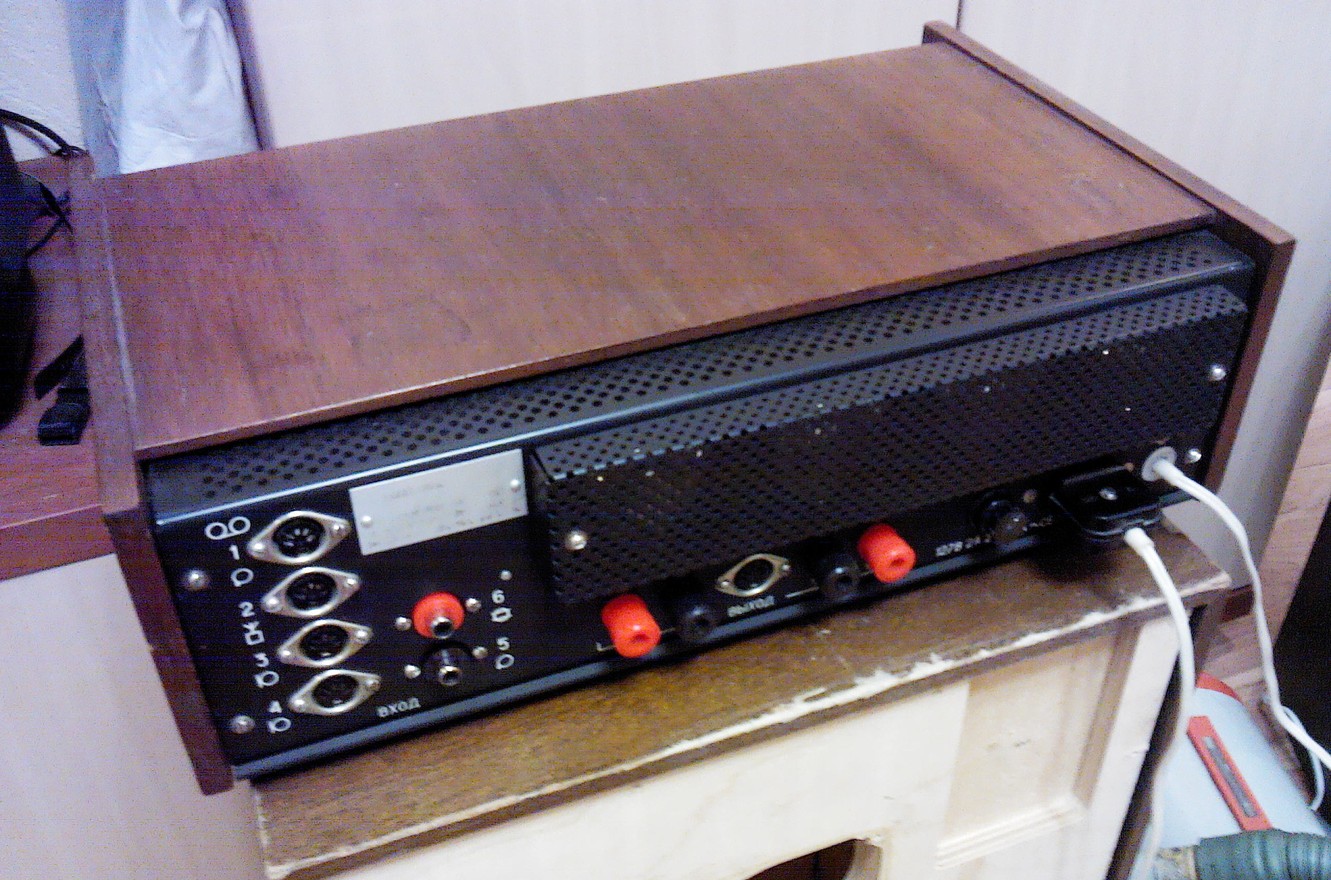

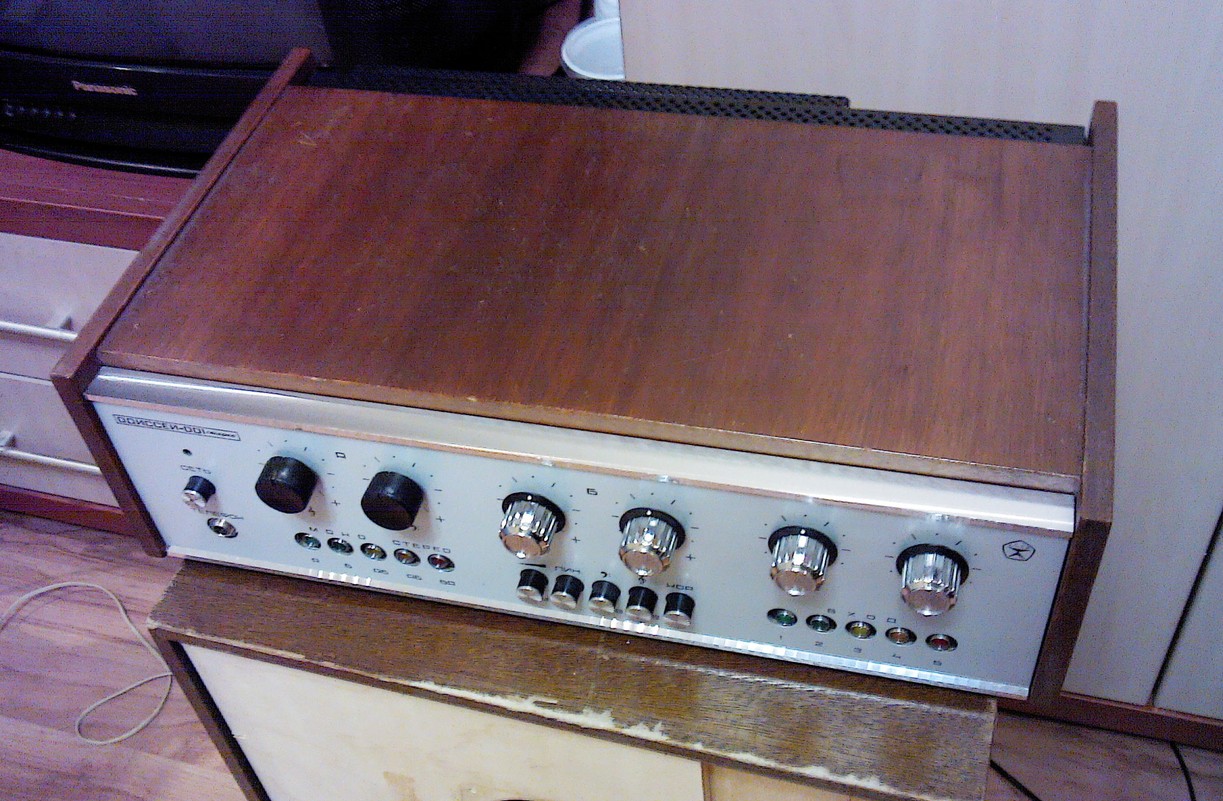

Вот такой у меня Одиссей.
Слева - черные ручки - галетники. Коммутатор входов и коммутатор выходов. Вместо убранных кнопок - светодиоды индикатора выхода.

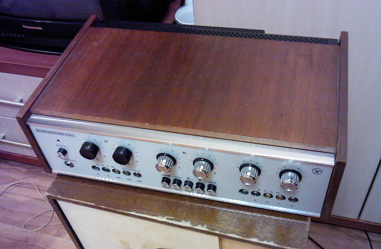

Главное в усилителе (и в колонках)... корпус. Макетных усилителей у меня много и сделать новые, особой сложности нет. но куда это засунуть чтобы выглядело прилично...

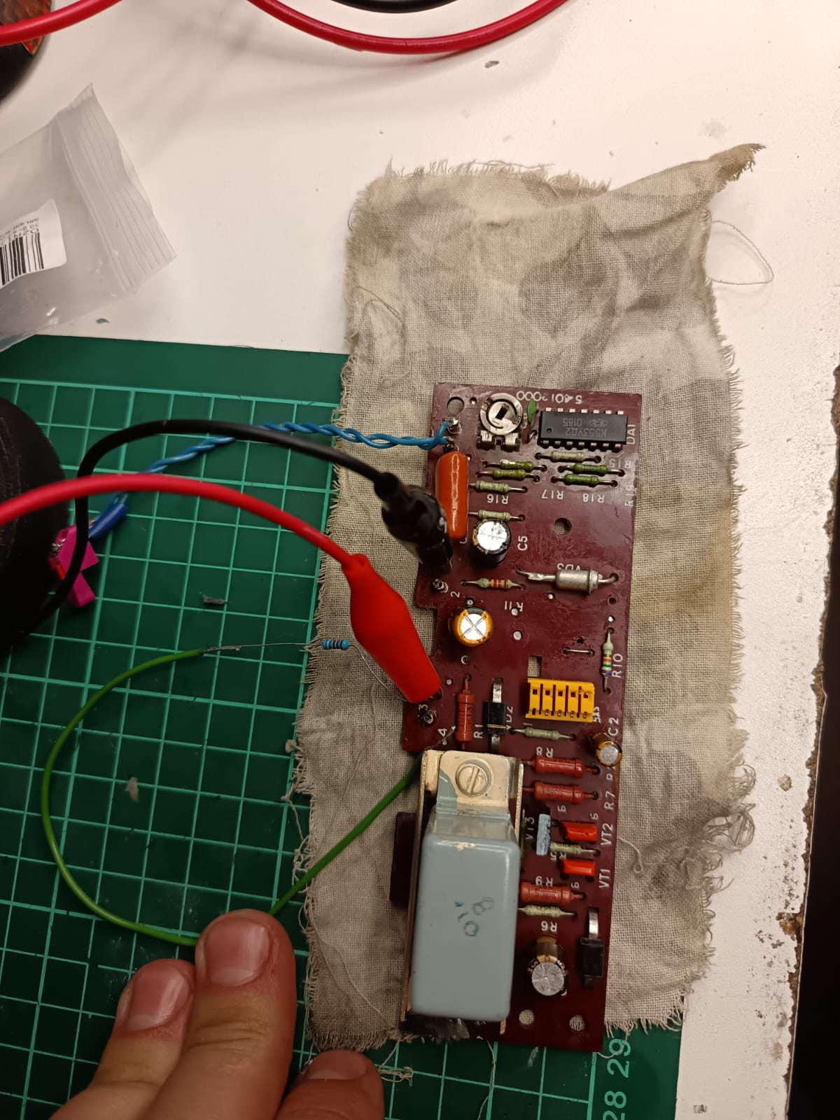

Прошу подсказки.
Я сегодня пытаюсь восстановить обломок ПЗ. Поэтому до утра не смогу проводить с ней манипуляции.
Простаивать тоже не хочется. Если мы близки к прослушиванию, может поменять СШ5 на RCA? Я бы оставил 3 входа и не пришлось бы сверлить металл.
Еще помню про проверку сопротивления в потенциометрах и переключателях, но это не очень большой объем работы. Сделаю.

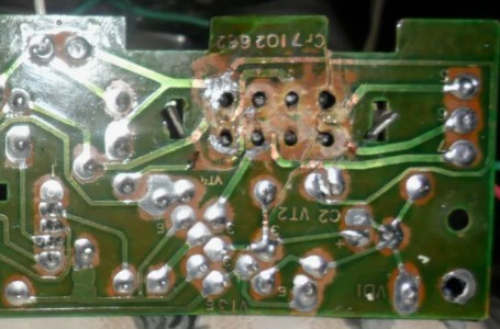

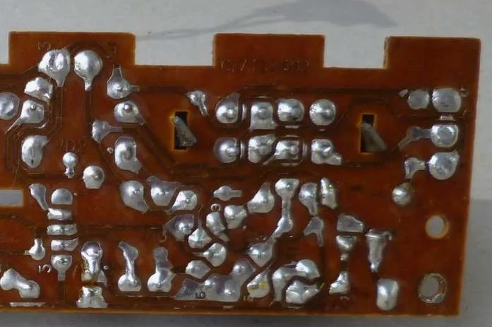

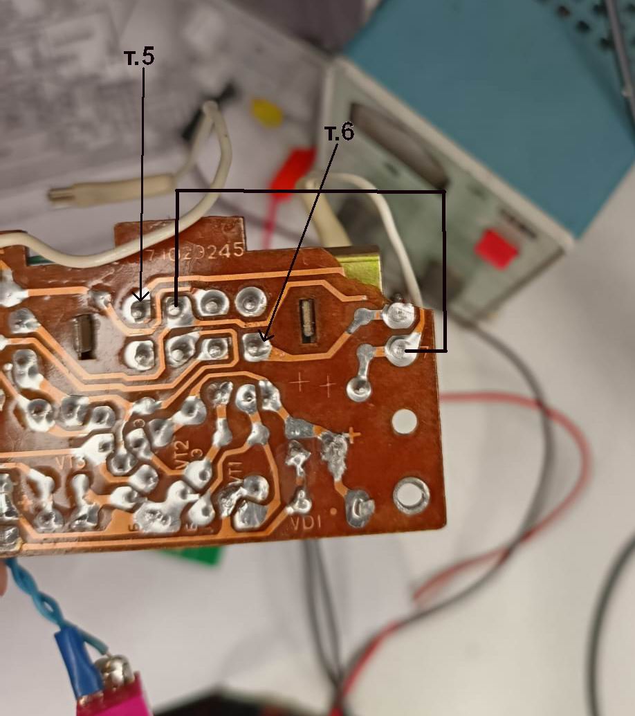

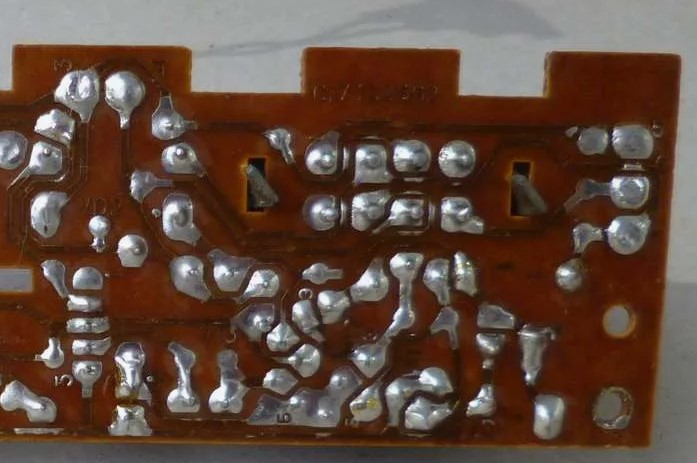

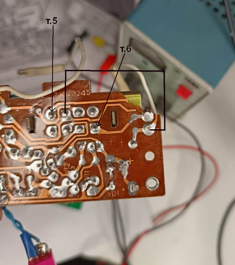

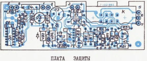

Прошу подсказать по плате защиты. Если все получиться, буду дальше восстанавливать дорожки. Вот тут непонято с ними. Не хочу ошибиться. Схема разводки платы одна, а вариантов несколько.
Я приведу примеры схемы, моей платы и плат, которые я видел на просторах интернета. Подскажите, пожалуйста, какой вариант разводки верный
Фото под спойлером:

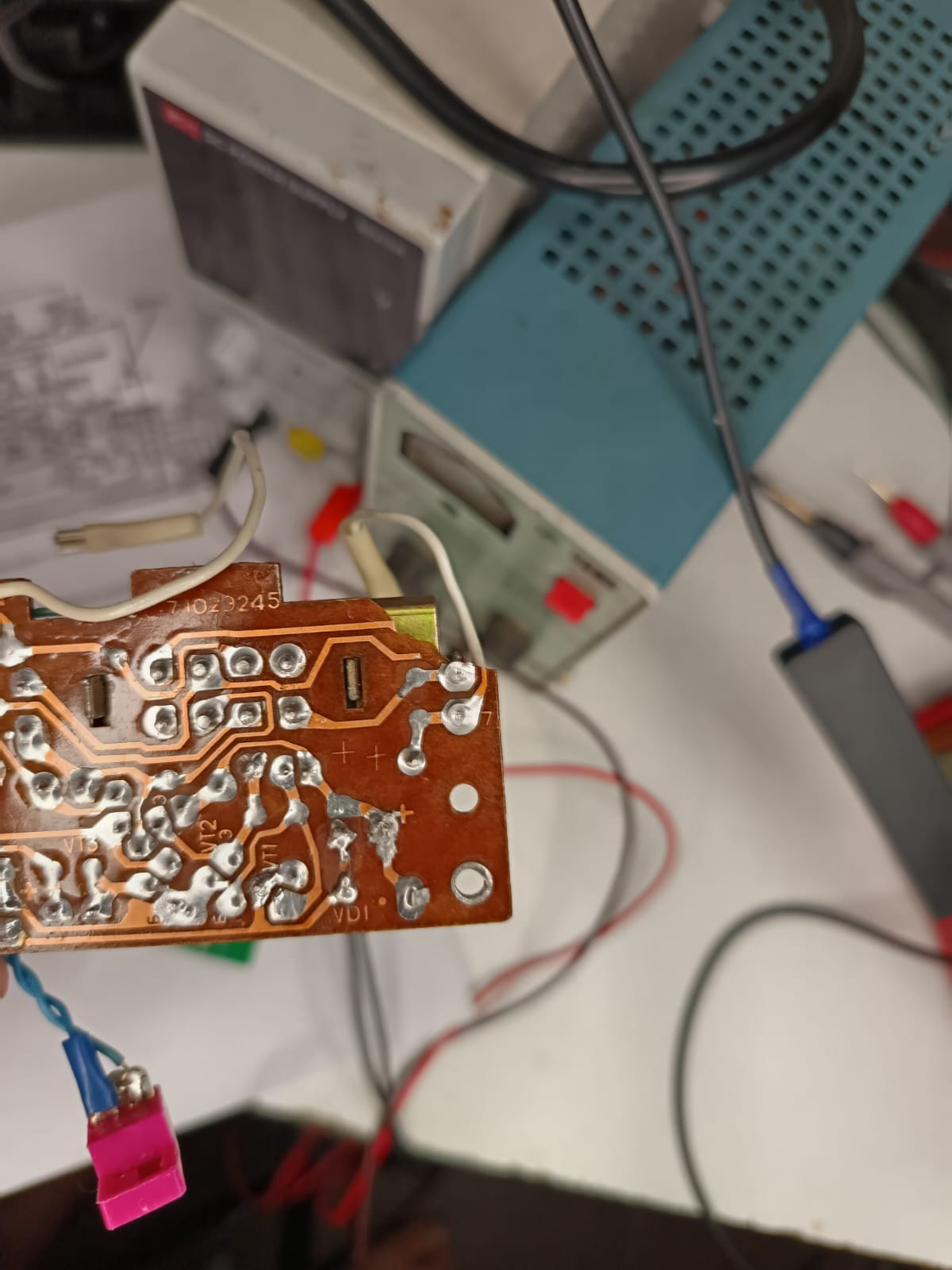

Это моя ПЗ
вывод 6 - "на соплях" Вывод 5 - отсутствует.

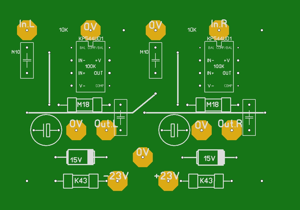

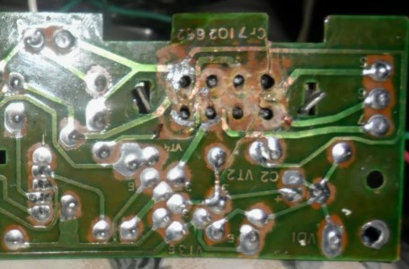

Это схема разводки платы:

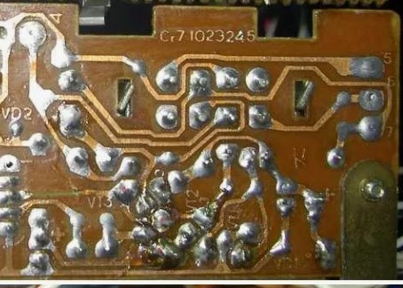

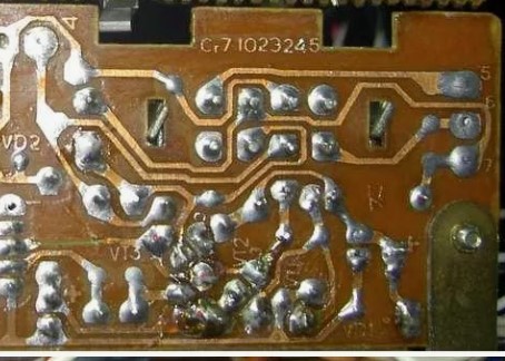

Это фото подобных плат из интернета:
1)
2)
3)
Я так понимаю, что вариант 1 и 3 из интернета верные.
Еще есть проблема. Обратите внимание на фото. В других платах каркас крепления реле - зафиксирован. У меня нет, из-за этого дорожки у платы расклеились и болтаются в местах пайки реле. Нужно будет это исправить.
И еще. Наверное, я был не прав, когда пытался устраивать ночные измерения.
В итоге, не то и не так, и спрашивать уже не время. И в конце получается ерундистика. Или недоделки.
Я перехожу на свой график, придется делать ДЗ реже, но очень надеюсь, что качественнее и полноценнее. И плюс, иметь лаг по времени, если сделаю как-то не так.
Надеюсь на понимание в этом вопросе.
Фото под спойлером:
Это моя ПЗ

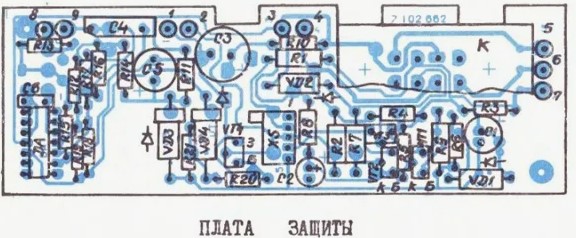

1)
2)
3)

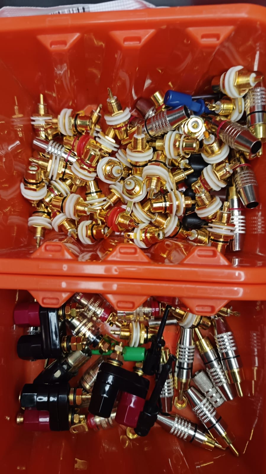

Это найдите и замените ими выходы. https://www.radioexpert.ru/category/gx-razemy/?yclid=2825031185477140479
Тогда опять пауза. У меня в ассортименте RCA. А вообще, шикарная идея. Все разъемы сохраняются, только придется все под них перепаивать. В проигрывателе я сменил СШ5 на RCA.
Э
Это годиться?
Там основа карболит, штыри латунь никелированная, шикарнее нет ничего. И от 2 до 6 или 7 контактов внутри. У меня сетевой разъем таким сделан, 20 лет без износа.
Они родимые На резьбовом участке гнезда есть лыска, не дающая провернуться гнезду.
Придется выпиливание вспомнить. зато крепко и надежно. И полярность не спутаете. там есть направляйки внутри.
Берётся лужёная моножила (от ТВ кабеля, например, или одиночный провод от компьютерного кабеля), Накручивается и паяется на выводы реле, провод припаивается поверх к пятакам\дорожкам ПП. По окончании залить клеем. НЕ забываем про термоклей для крепления крупных деталей.
Восстановление проводками - самый простой вариант.
Скорее, принципиальная схема - одна, а разводка разная. Поблагодарите рацилизаторов. Вариантов этого Одиссея - много, вот и ломай голову.

Это моя ПЗ
1)
2)
3)
Надо смотреть и приоритет не у разных плат, а только у принципиальной схемы.
Я СРАЗУ писал что скорее всего надо дублировать дорожки проводами.

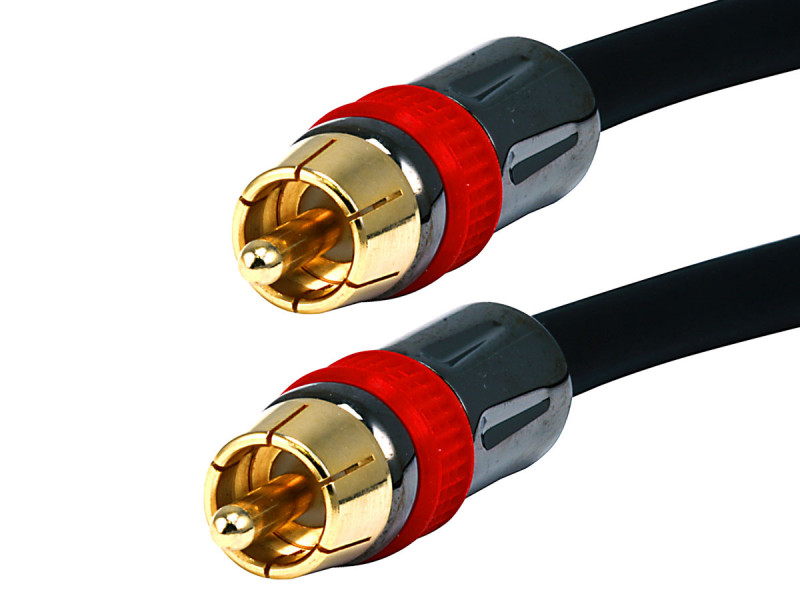

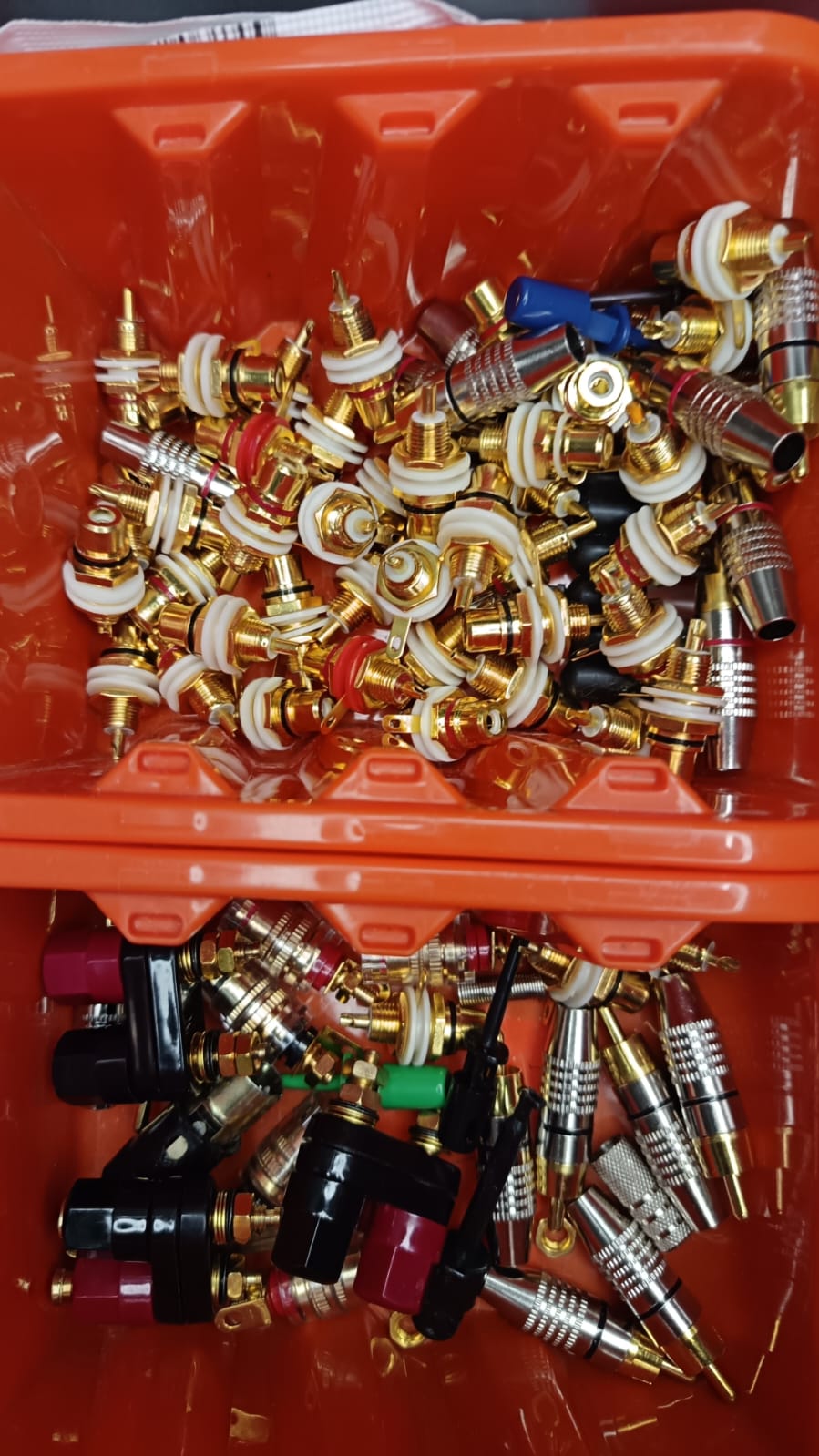

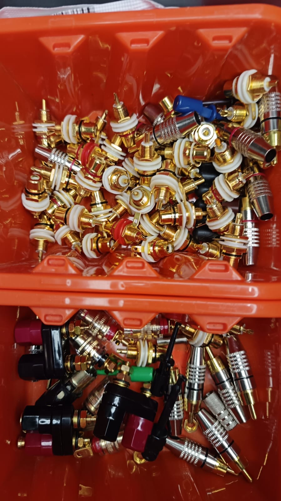

Есть простые и дешёвые соответствующего качества, а есть примерно такие
Уверяю, они не болтаются и обратите внимание на провод. Да, они дороже раз в 10 и более, но и надёжнее во столько же раз. Проводки и экраны в них не из трёх волосинок.

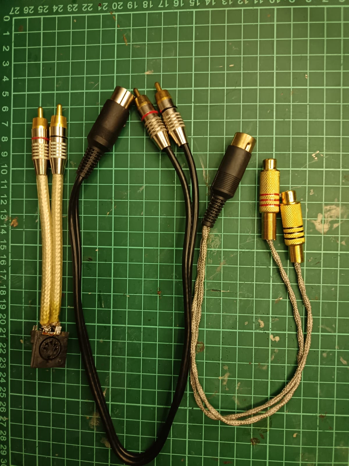

Я сделал переходник - Для того, чтобы можно было к СШ5 подключать. Сложностей нет.
Снова буду педантом. Иначе не получается.
СШ5 - это Соединитель Штыревой, это штекер, штыри, а в корпусе Одиссея - СГ - Гнёзда.
Что будете подключать к сШ5? Непонятно.
Если как пишете, к шнуру от ЭПУ припаяны штекеры RCA а вы сделали переходник состоящий из гнёзд RCA короткого кабеля и СГ5. Так?
Я не просто придираюсь, но хочу понять поскольку сделать можно всяко.

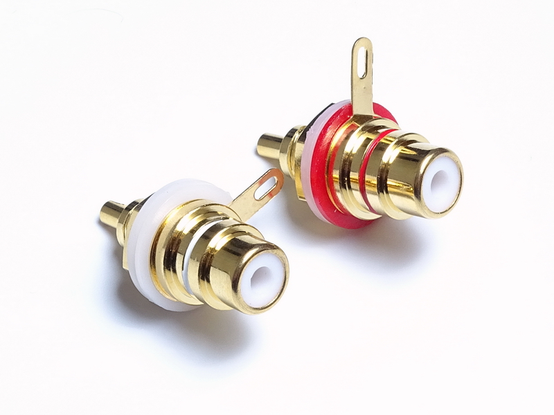

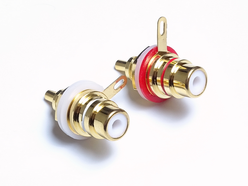

Гнёзда на корпус. Эти "ВАмпир" 2500 руб. Практически такие же внешне на Озоне 250 руб. Достаточно таких, обязательно с изоляторами как на фото.
ЗАПОМНИТЕ!
Всё что пишут про ЗОЛОТО - обман.
Это нитрид титана. Для нас достаточно.

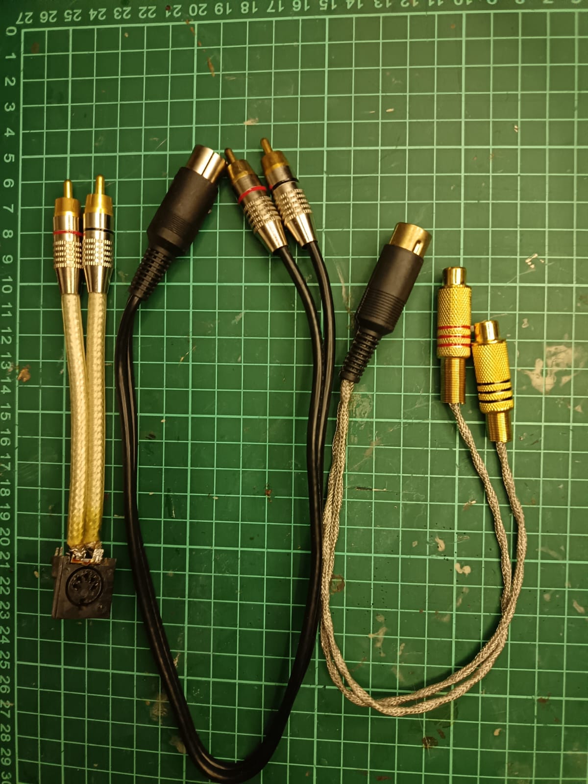

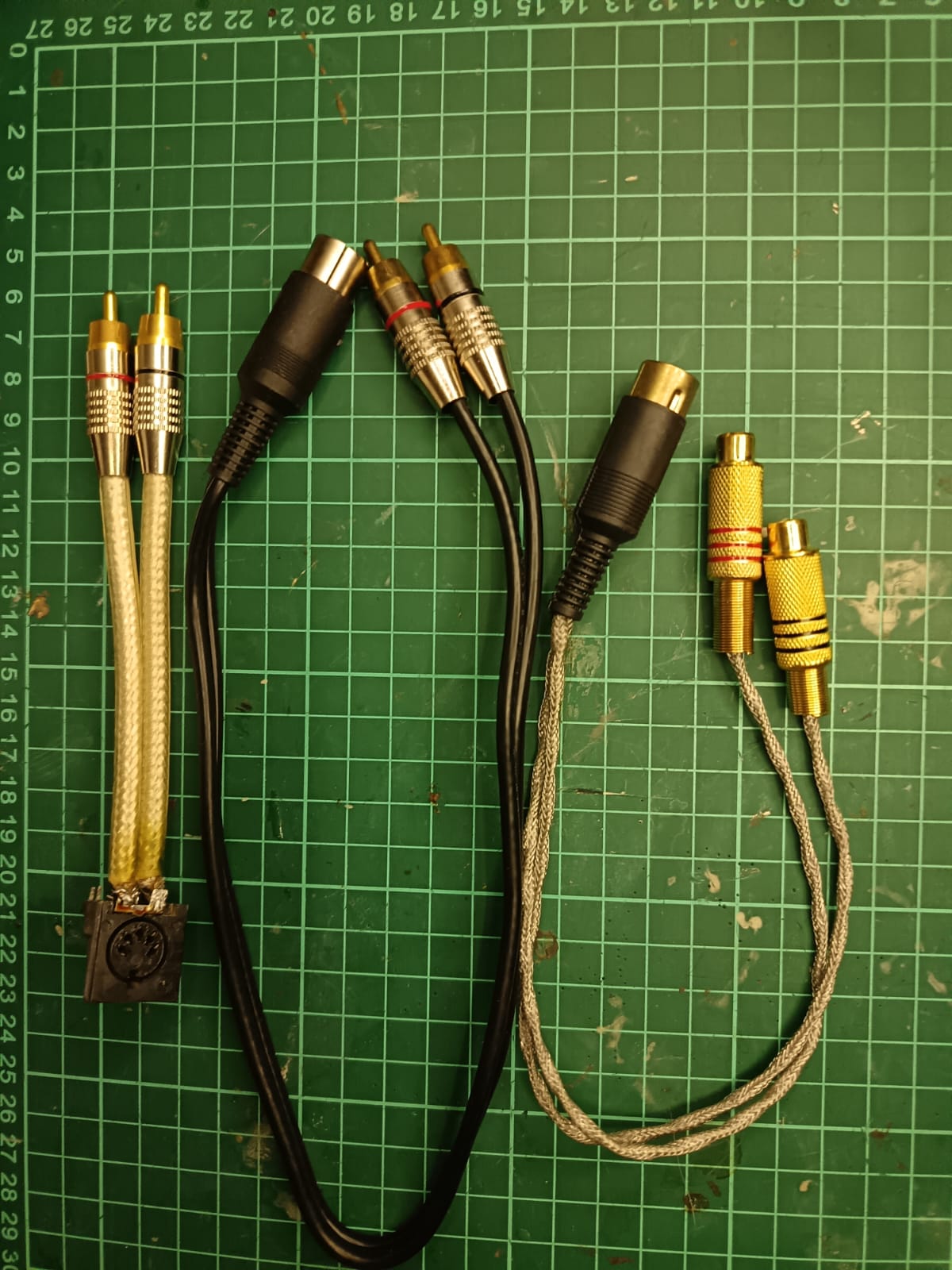

Сто лет назад сделал переходники. Справа, как раз что-бы использовать СШ5 Все предусмотрено.
Прелестно, но экран лучше в изоляцию, как слева. Переделывать не надо.

Вот фото моих запасов:
Александр, огромная благодарность, я думаю, что это лучшее решение для разъемов СШ5, когда нет альтернативы для замены. Буду знать.

Если я не ошибся, то всё проще некуда
Точки 5 и 6 можно взять прямо с контактов реле.
Точку 7 соединить с реле по чёрной линии.
Вопросы?
Не отпускает реле. Ни в каком направлении. Попробовал поднять напряжение до 4,5в - нет эффекта

Не уверен что вы правильно подключились ко входу. но ведь не объясняете как. Мне в голову может не прийти что вы делали.
Для начала можно измерить напряжения на транзисторах по этой схеме. Питание включено, конечно.
Тут несколько деталей (три) и всё лечится, но могут быть обывы, непропаи. Мсх. не интересует.
Питание на вывод 3 - земля на 1
Далее "-" от батарейки на контакт палаты 1, "+" на 4 и потом на 7. Поменял полярность, результат не не изменился .
Т3 - на эмиттере - 2,8В
коллектор - 6,7В
Т2 - коллектор 3,6В
База -4,1
Напряжение от БП - 20В

Гм. Великовато на К Т3 странно. но раз реле сработало, ладно.
Резистор 47...82 кОм есть? Подключите один вывод на плате к +20 В. А почему 20 а не 23??
Другой от резистора к проводку и этим проводком касайтесь т.4 и 7. При касании реле должно отпускать, при отнимании срабатывать.
Одиссей 021 лежит мертвым грузом с оторванными дорожками, копанный
Взял 68К .
23В ( 20В, про них вы писали в прошлый раз. Для безопасности).
нет эффекта
Фото того, как я подключил
Взял 68К .
Здесь как раз 20 В - плохо, худший случай, реле может не сработать, а вы специально это сделали. Реле точно от 20 В притягивает? Как проверяли?
нет эффекта
Ну а толку от такого фото где не видно цифр?
Да, я могу поискать-найти плату, сличать и так далее, но зачем меня так напрягать?
Я не на 100 % уверен что реле в работе.
Проверьте омметром, под напряжением, замыкаются ли т.7 и 6, 4 и 5. Если да, будем измерять напряжения. Жду.
Под напряжением полома оба. У реле очень приличный щелчок. Хорошо отличим.
Прислал фото, чтобы визуально оценить, нет ли у меня грубой ошибки. Фото делал без питания. Просто для понимания подключения
Кстати, на схеме УЗ ошибки, а вы смеётесь что вредителей не было.
R2=8,2 кОм и малой мощности, R2 и R3 поменяли местами. smile_12
Дальше. Если мы подаем 23 В через резистор 68 кОм , то на базу VT1 подается несколько вольт (не хочется считать, но значительно больше чем без подачи). Проверьте сколько на базе VT1 с проводочком и без. Одинаково с проводком на т.4 и на 7. Потом на коллеторе VT1.
VT1 -Б без замыкания- База 1,4В, Т4 - 2,7В, Т7 - 2,7В
VT1 -Б без замыкания- Коллектор 4,5В, Т4 - 4,6В, Т7 - 4,6В
